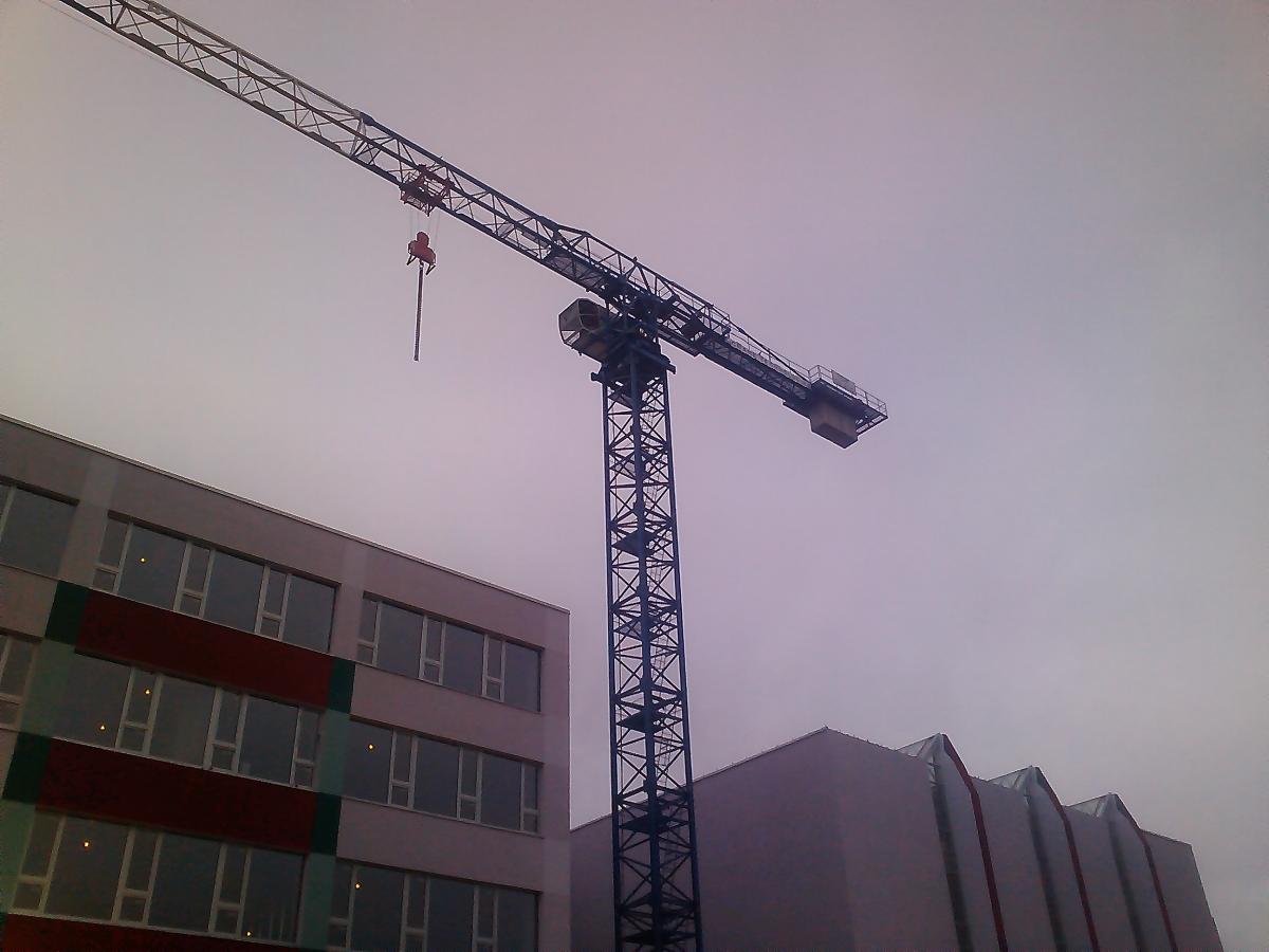

  4. Строительство завершено, завтра демонтаж...
  5. С другом на работе ... г. Раменское, МО.

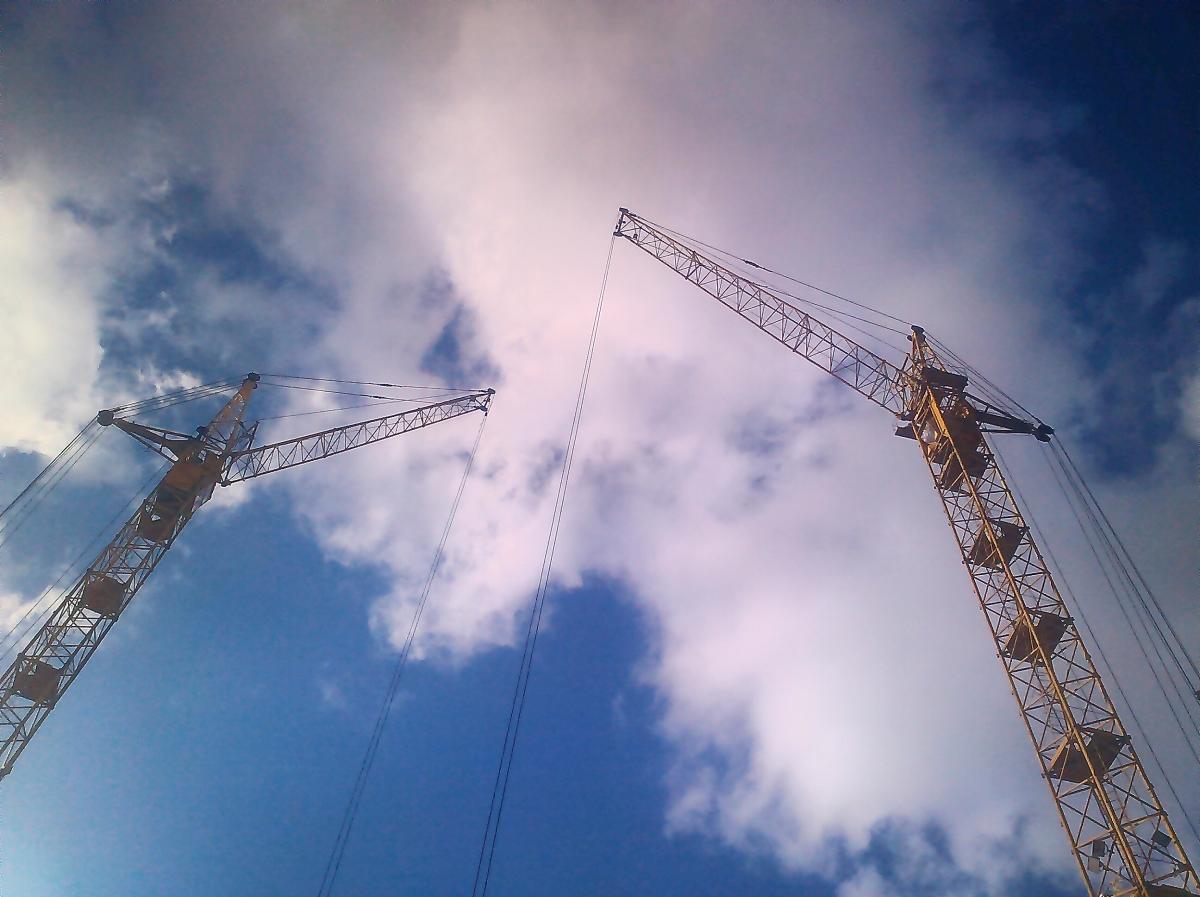

  6. Зацепилась тучка... г. Егорьевск, МО.
