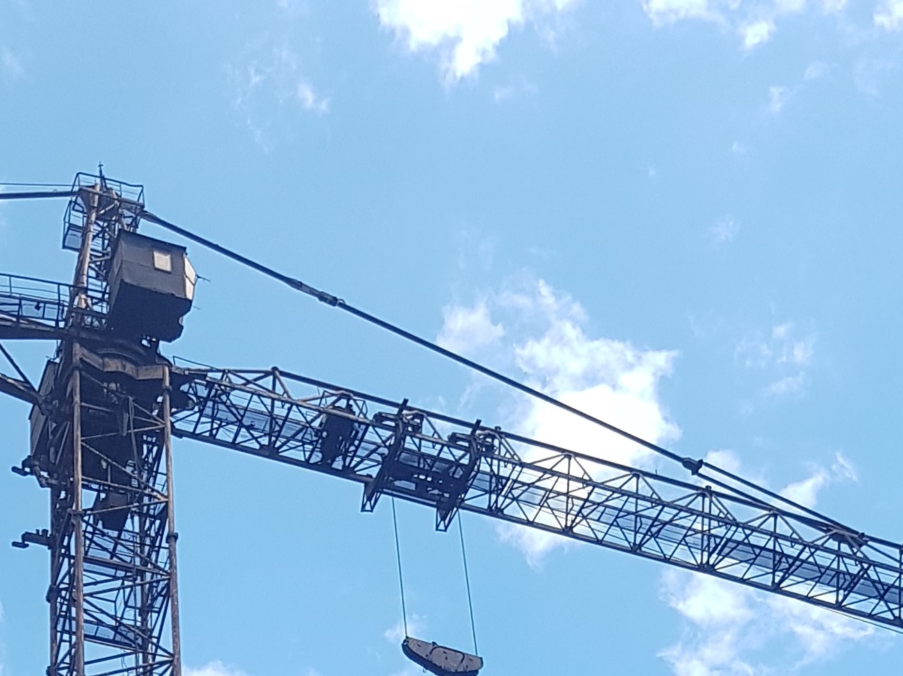

  1. Я думаю что всё не так печально как описал Antcranes. Думаю что кран перевели на четырёхкратную запасовку чтобы иметь возможность перегружать тяжелые елементы в сборе. (поворотные рамы и порталы). И складировать их на небольших вылетах. А чтоб елементы полегче (секции и вставки) можно было нести подальше - оставили 50-ти метровую стрелу.

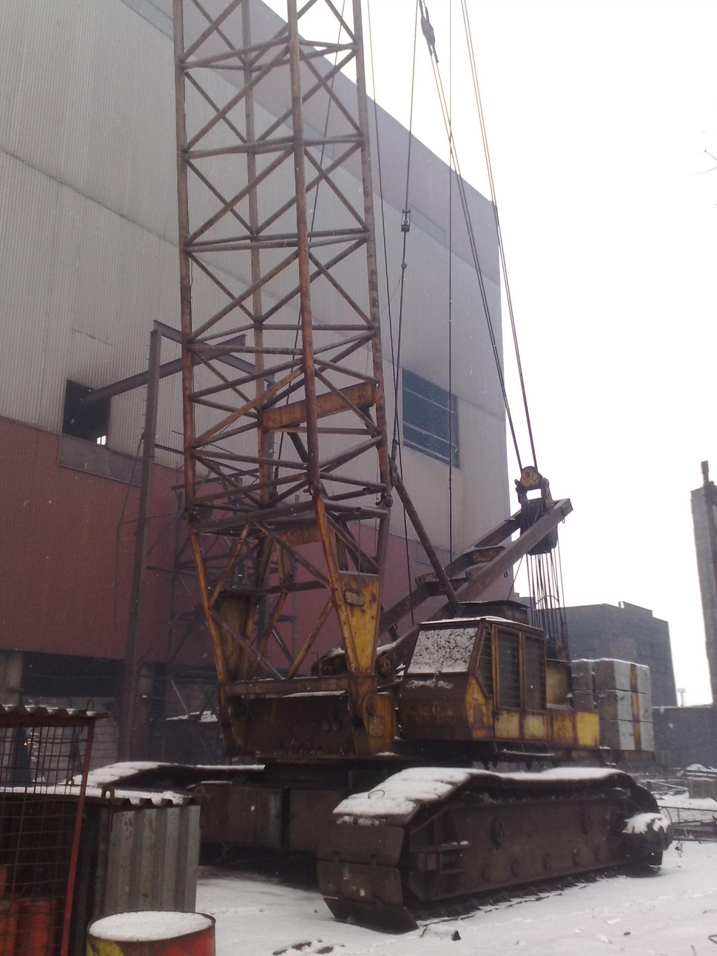

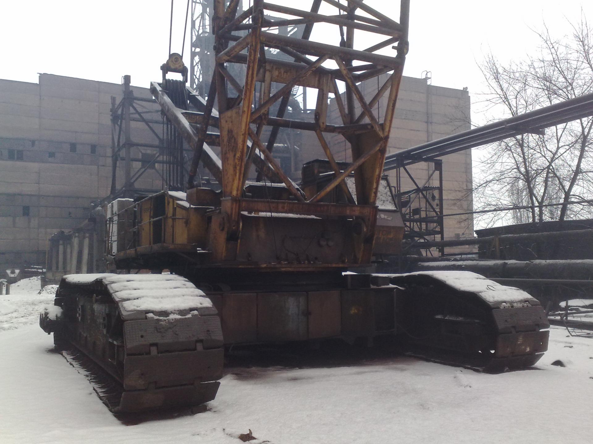

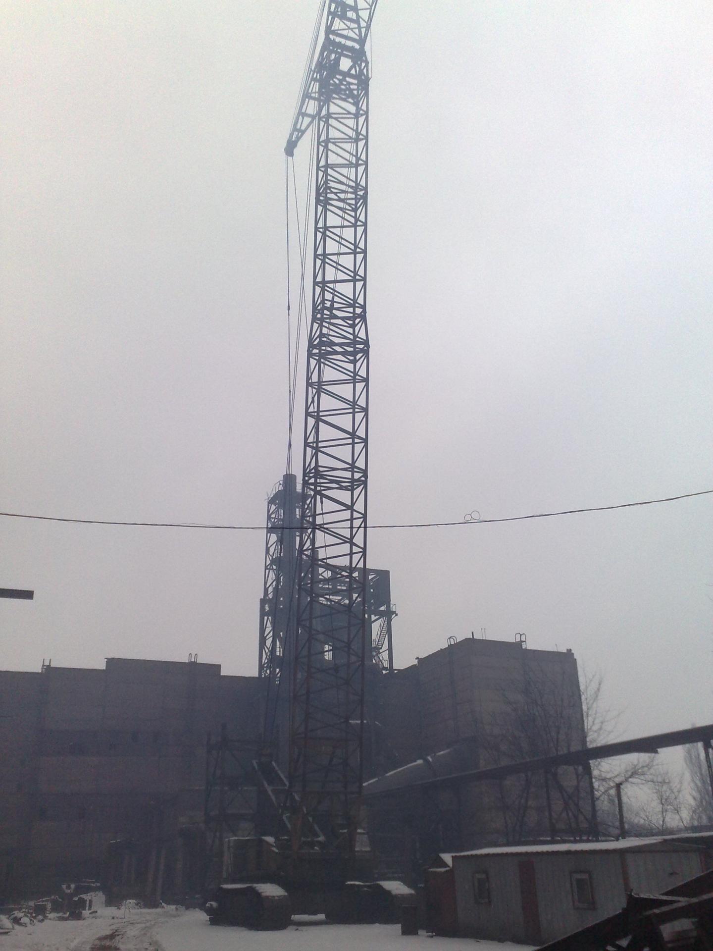

  7. На сколько я знаю приставка "РК" (и в скобках номер акта реконструкции) в названии присваивается только кранам с незадокументированным исполнением. Здесь не тот случай. И если смена исполнения возможна без изменения конструкции узлов и агрегатов то проект не нужен. В данном случае менялась конфигурация оттяжки, барабан каретки, вторая секция стрелы(её развернули и перебили направляющие бонки), один из контргрузов получил дополнительные проушины и была исполнена новая шаблонная шайба в дачтик вылета (ДУГ). Потому и был проект реконструкции.
  8. Из КБ-674А Х.З. какого исполнения переделали в КБ-674А-10. Согласно проекту на реконструкцию утвержденному заводом изготовителем.

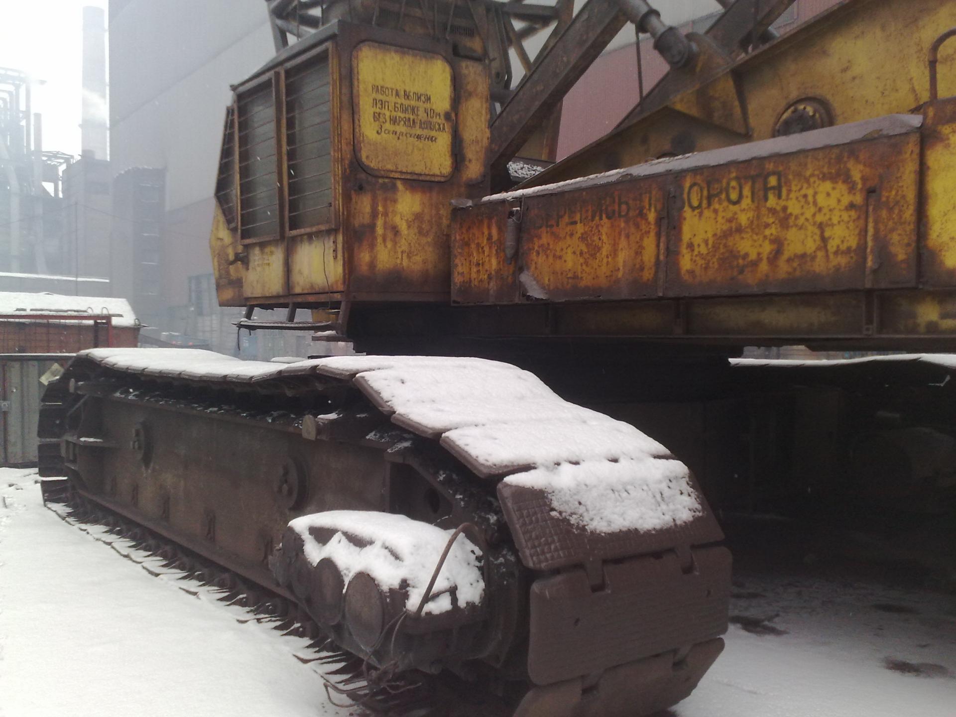

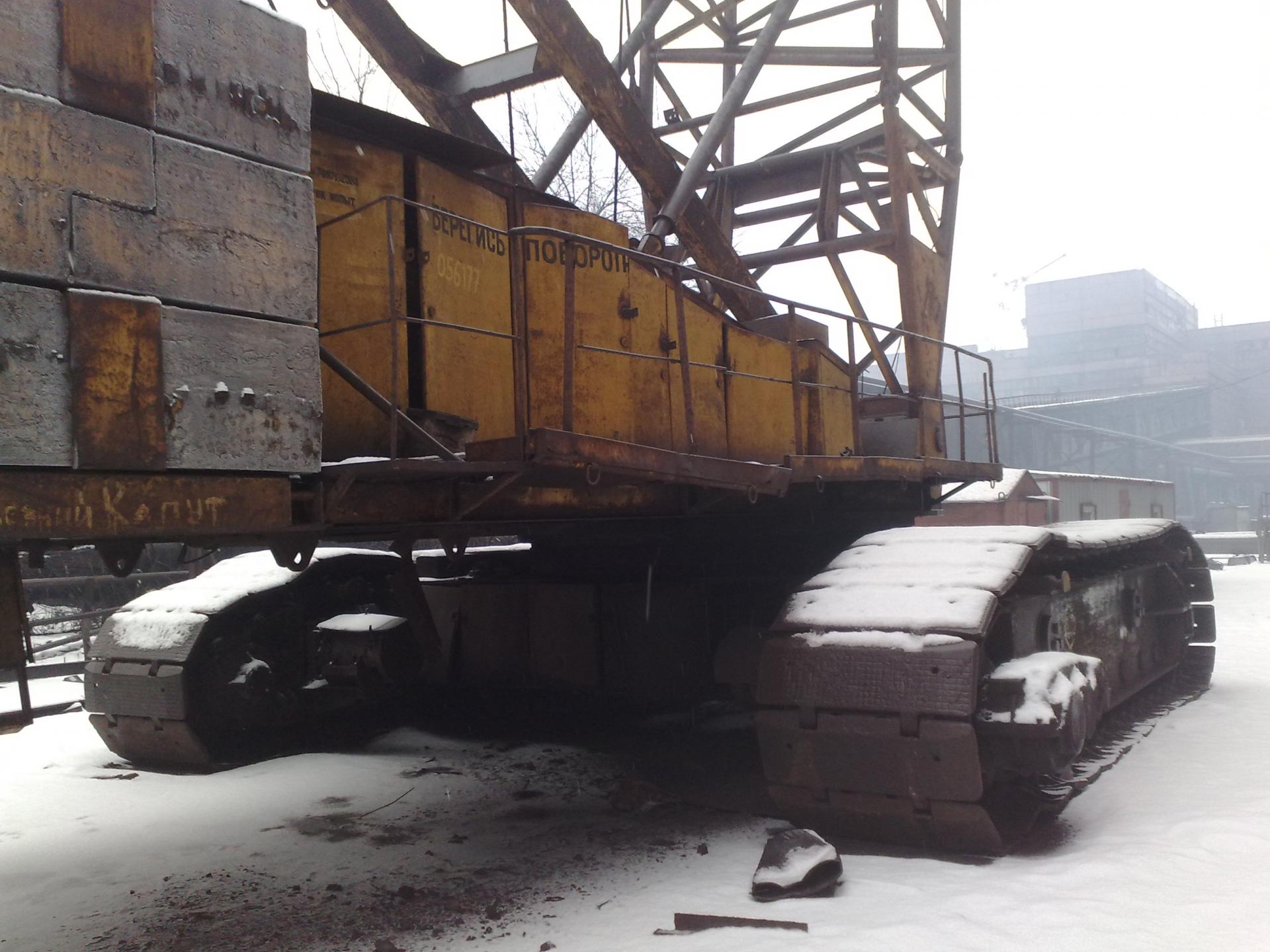

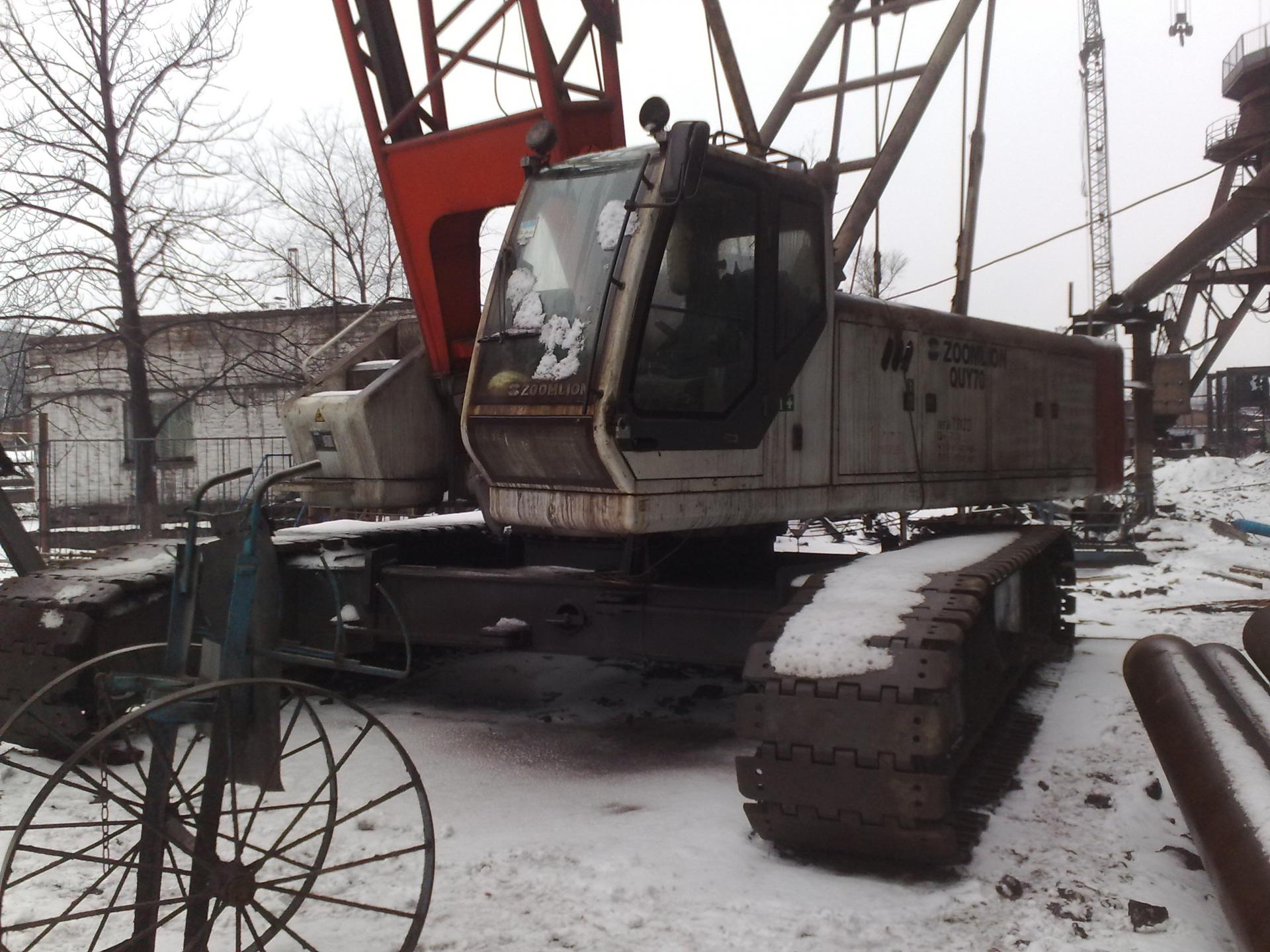

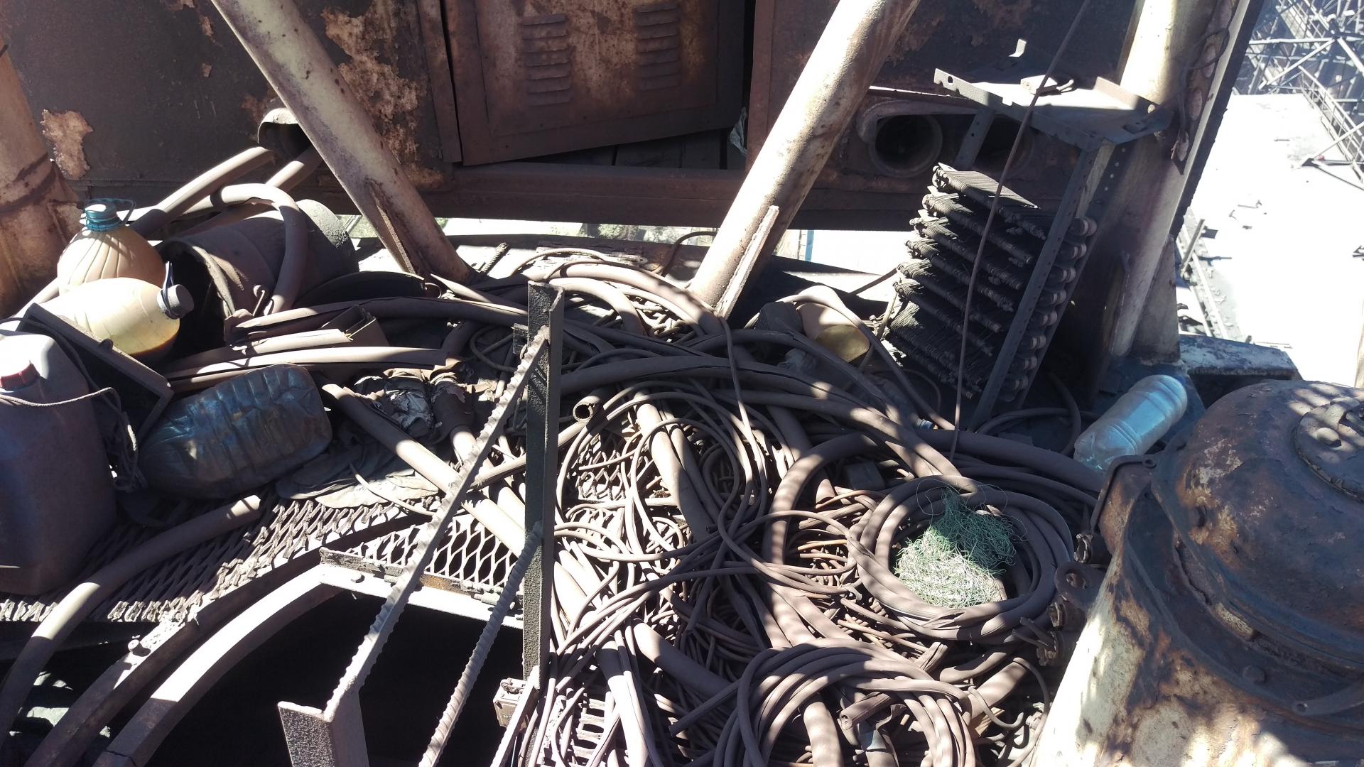

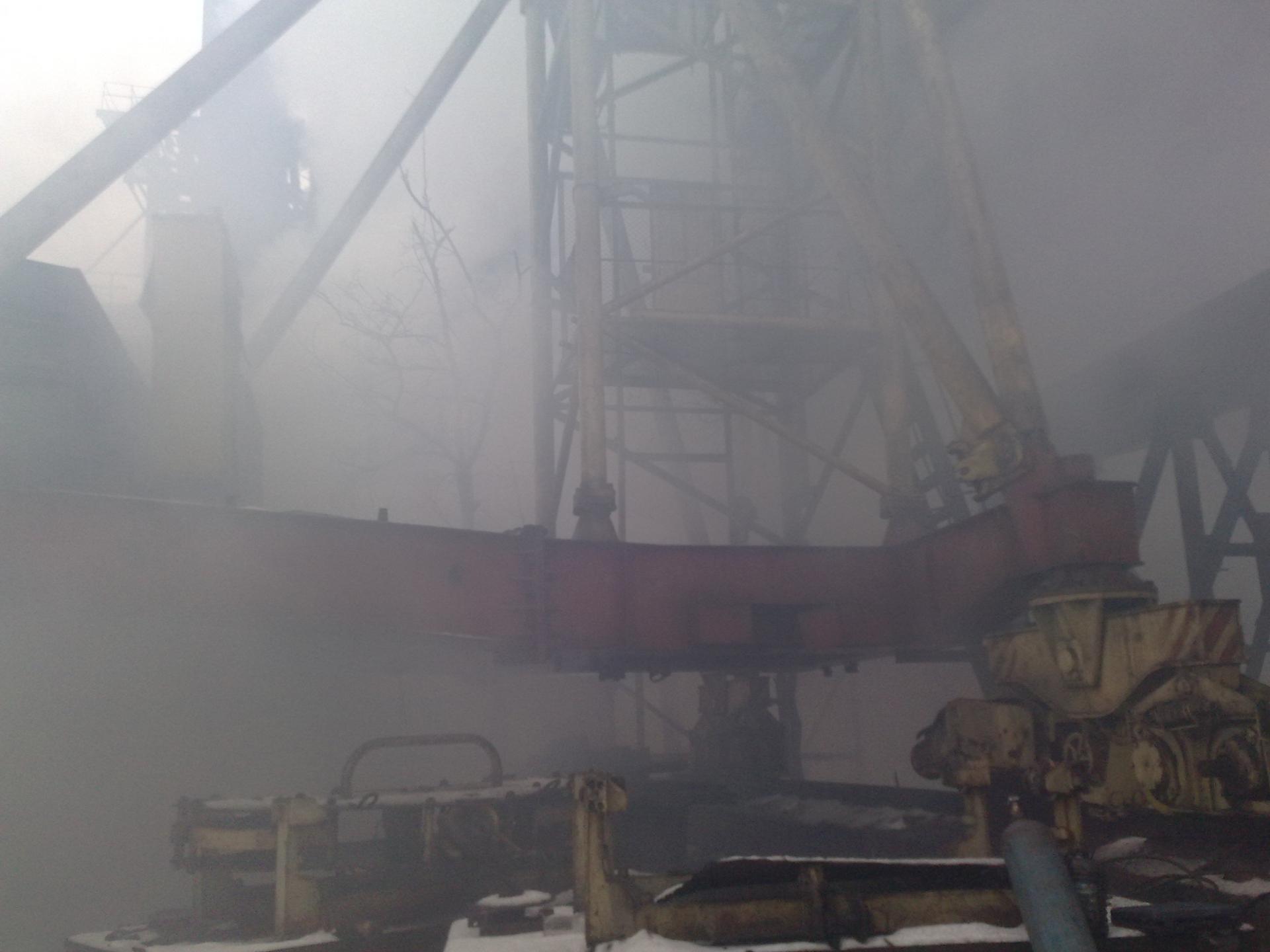

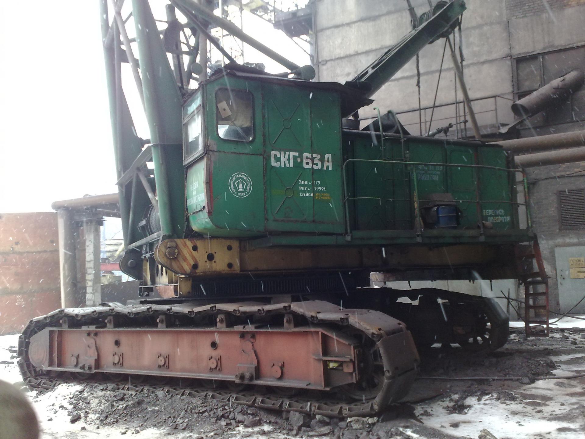

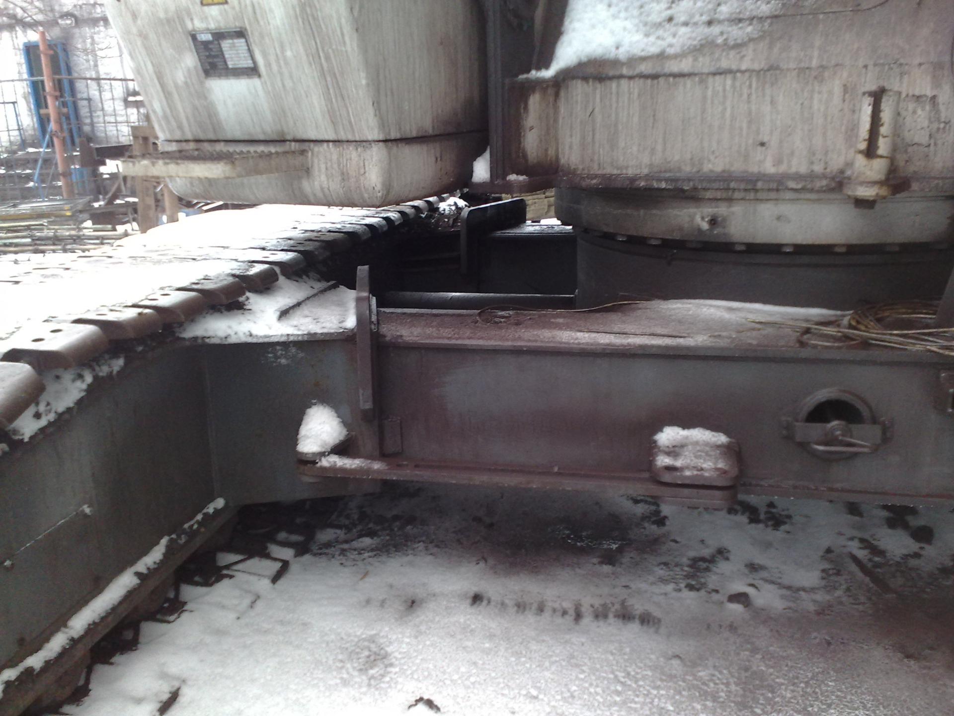

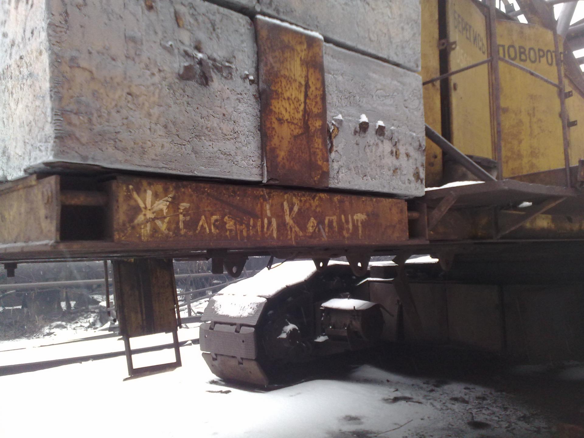

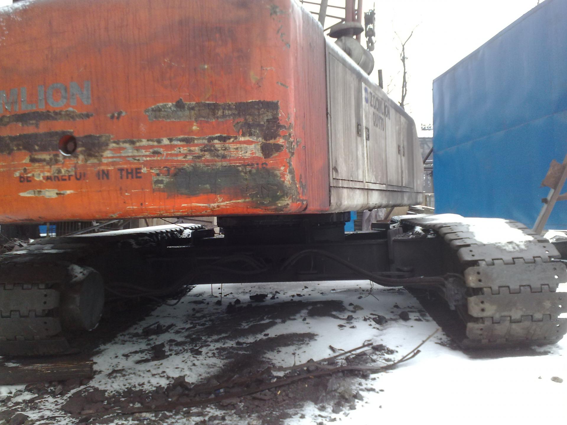

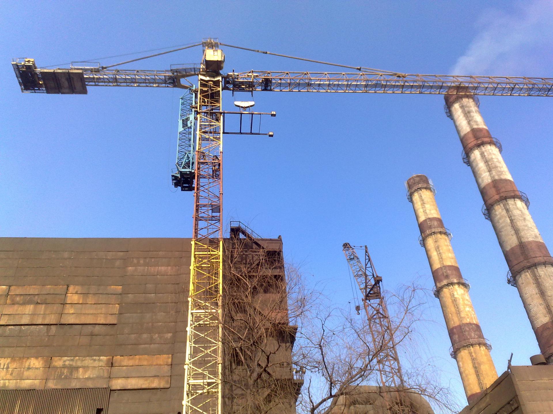

  9. Не понял о котором именно вопрос, на всякий случай, выложу все. Первые три фото, - какой-то Zoomlion. МегаМощный и точный. Но тогда вечно на ремонте. Его электрическая часть сильно страдала от агрессивной среды. Дальше СКГшка. Хоть и неуклюжая зато неубиваемая. И венец творения человечества, межгалактический МКГ-100. "Железный Капут" (на последнем фото вдно).

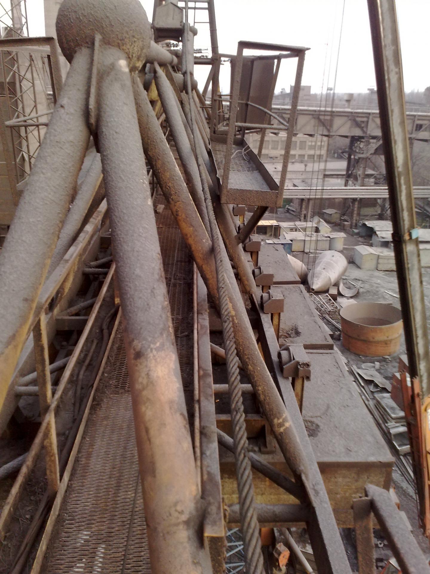

  10. Это 10-е исполнение 674-го. Причем переделывали его уже на СевГОКе. Оттяжка на нем старого образца. Её резать/удлинять не стали. Просто добавили короткую секцию оттяжки 126б. нового образца. (на фото видно). А на барабане каретки ручьи переточили под 12-й канат.

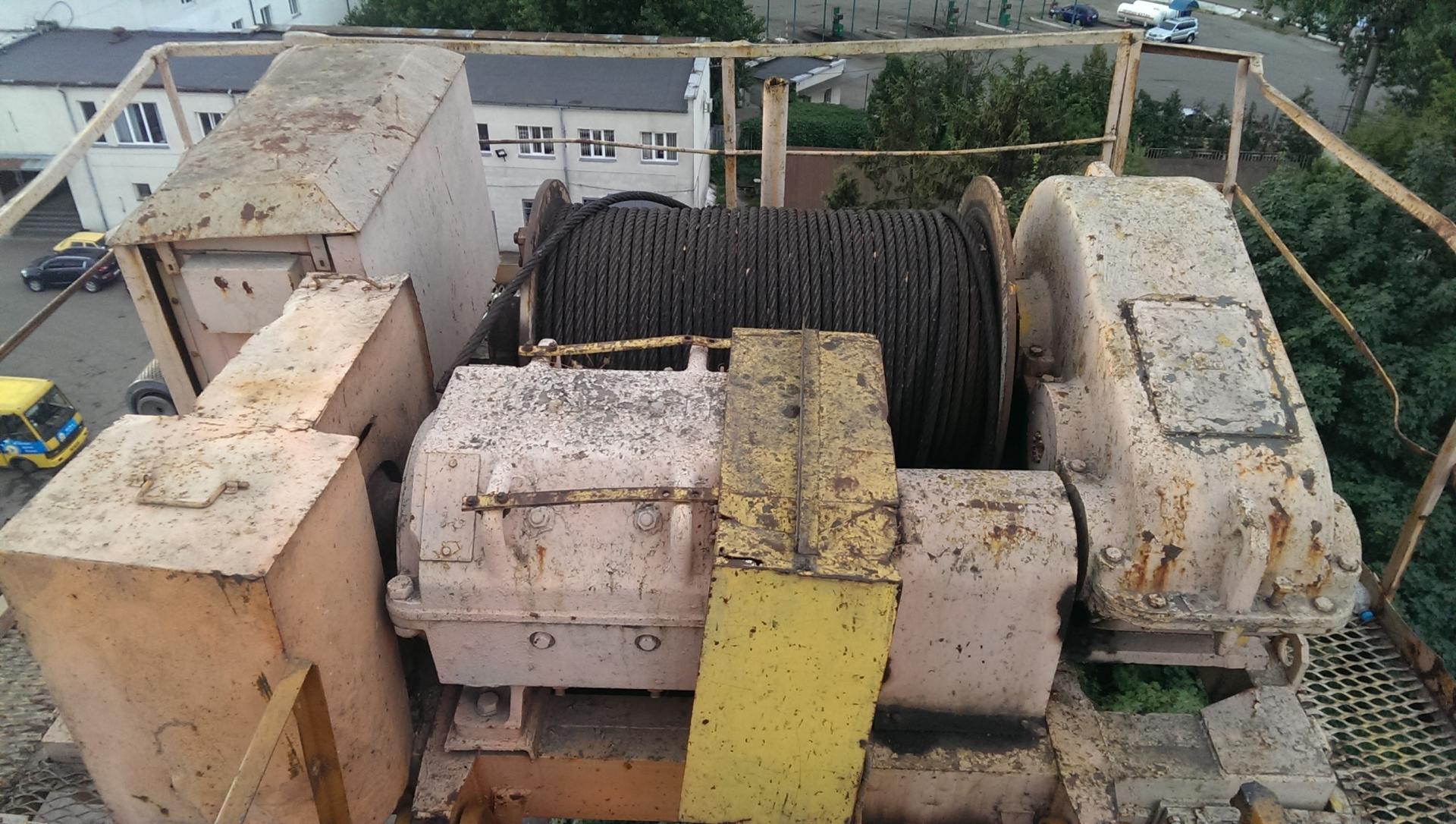

  11. Эксклюзивнейший кран! 1978 года рождения. На фото его грузовая лебедка. По ней видна почти вся эволюция развития вида. Стает понятным, на пример, откуда и зачем появился невменяемый "кардан" между двигателем и редуктором. И зачем было изменено приспособление для обслуживания лебедки.

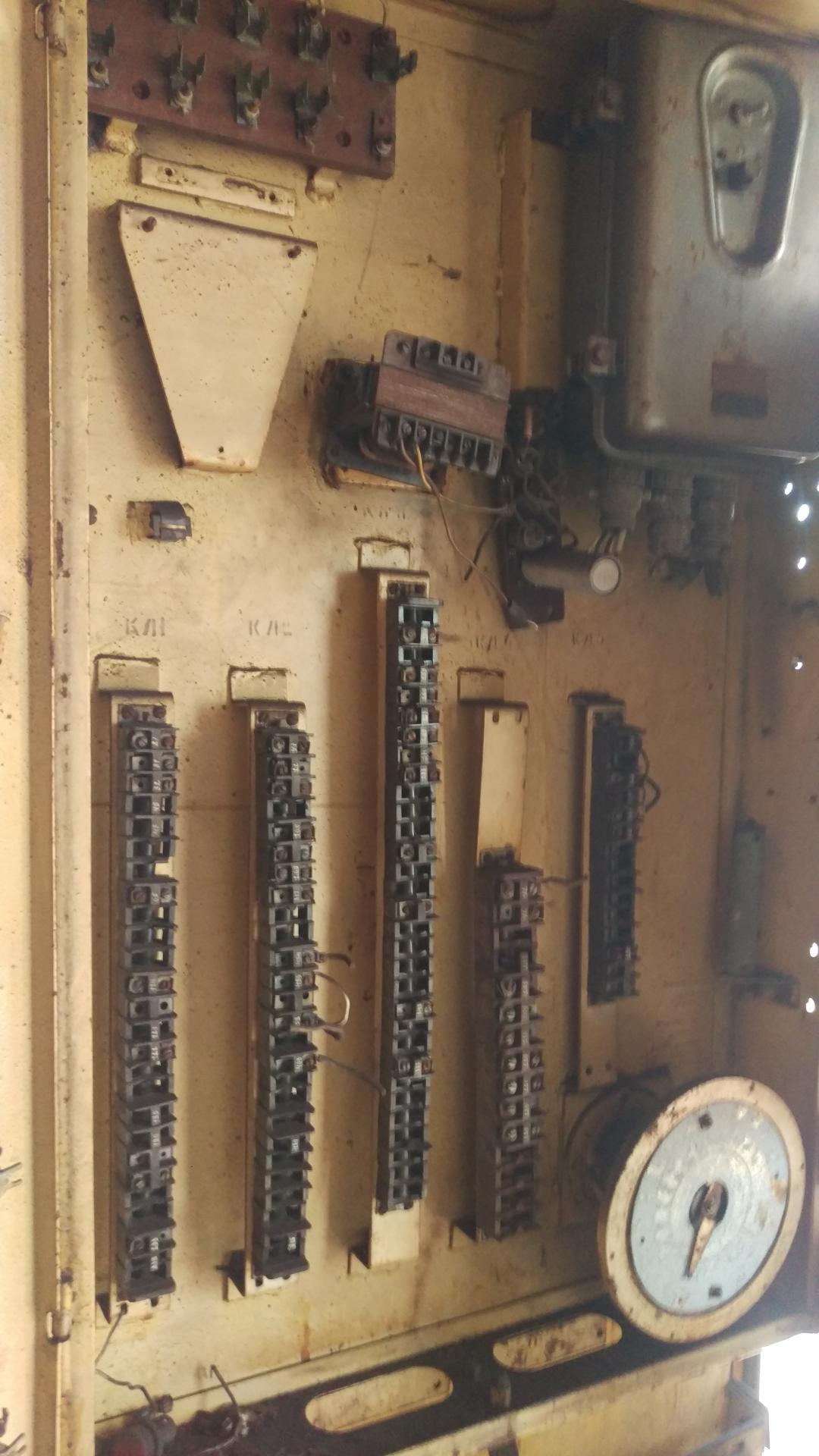

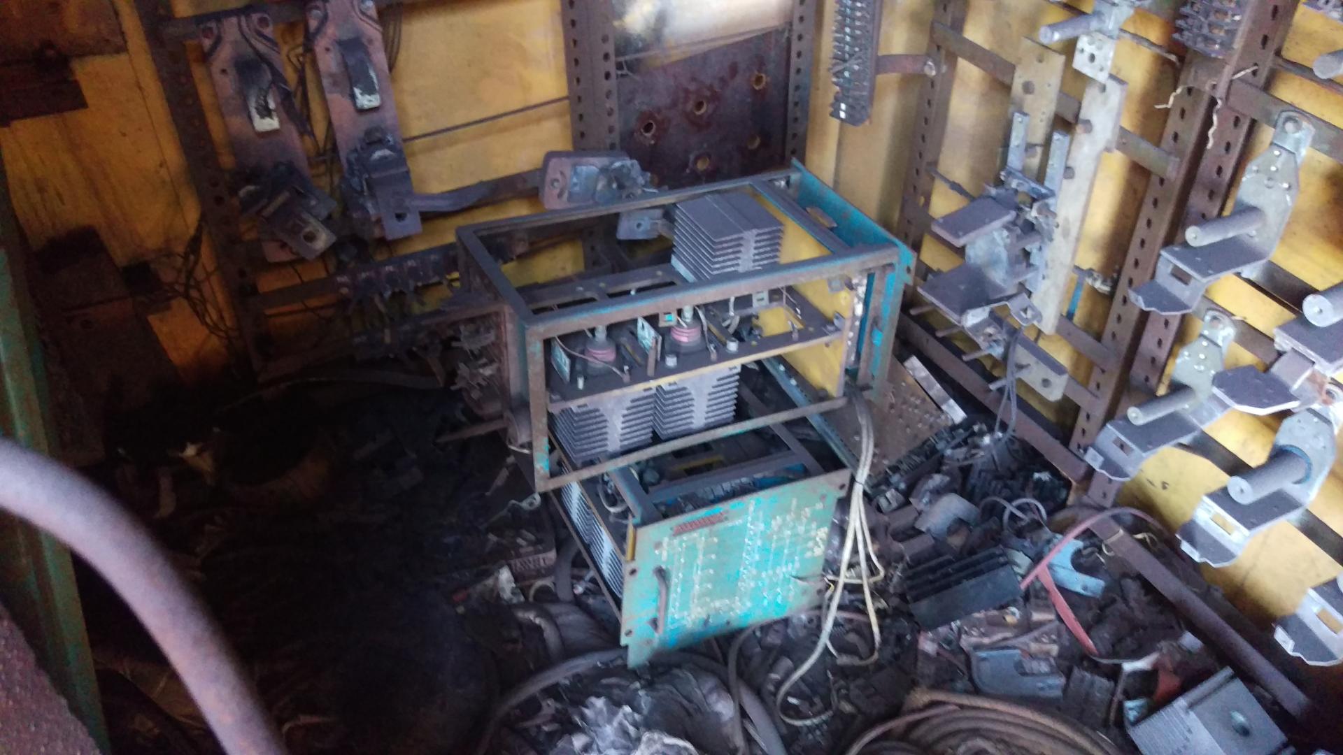

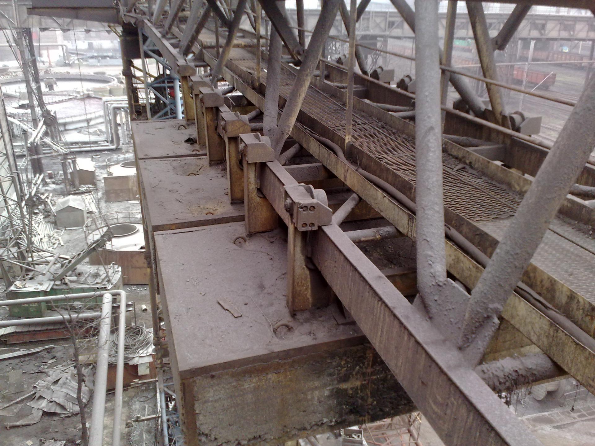

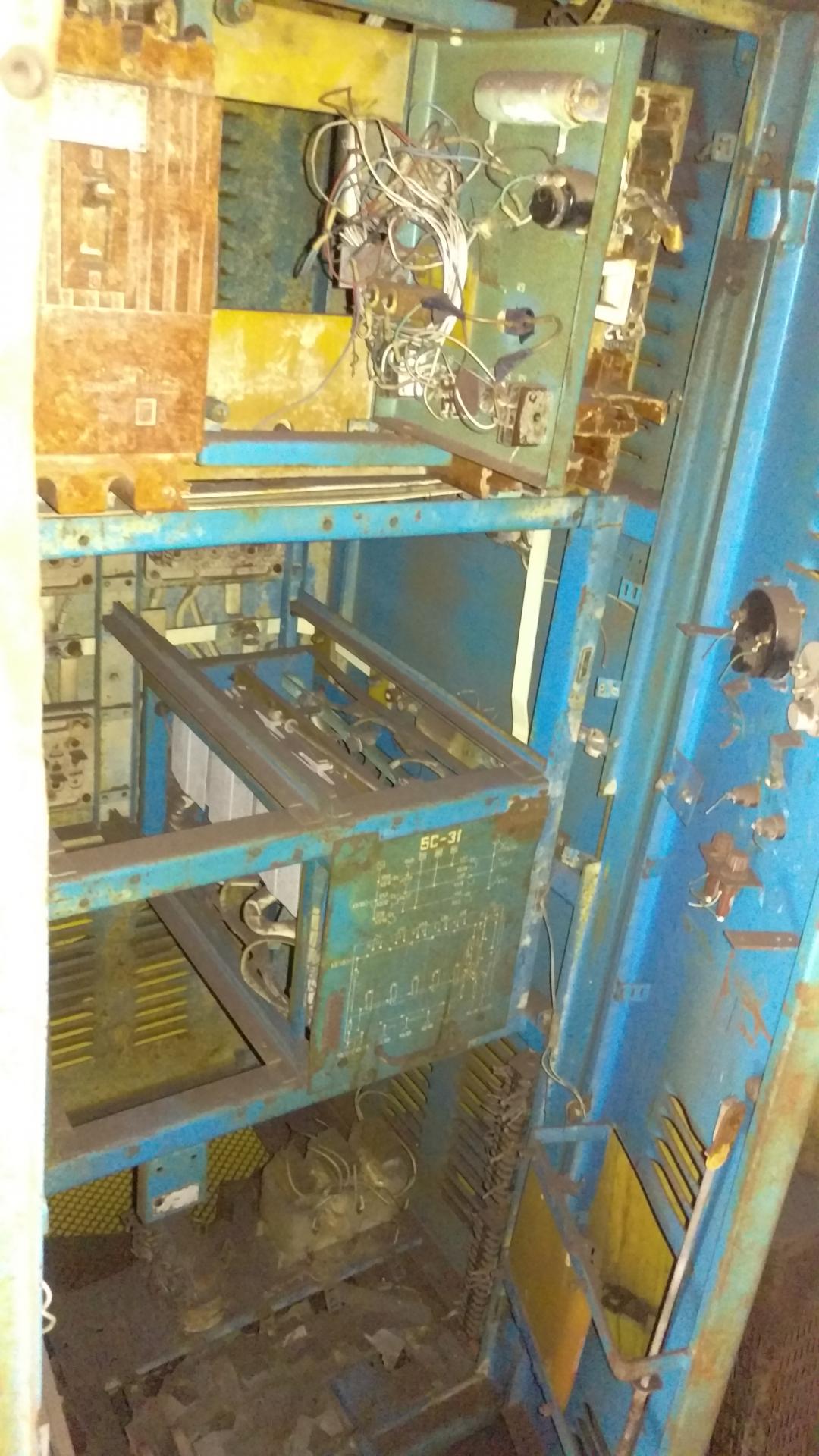

  12. В 2011-м я принимал участие в монтаже этого крана. Условия АЦКИЕ!! Впечатлений - на всю жизнь. И вообще на СевГОКЕ своя атмосфера. Есть много фото и видео. А в 17-м проводил обследование. Его тогда очень люто разграбили. Думал больше его не увижу. Но титаническими усилиями местных электриков его удалось вернуть в строй. И прошлым летом я ездил на незначительный ремонт.
