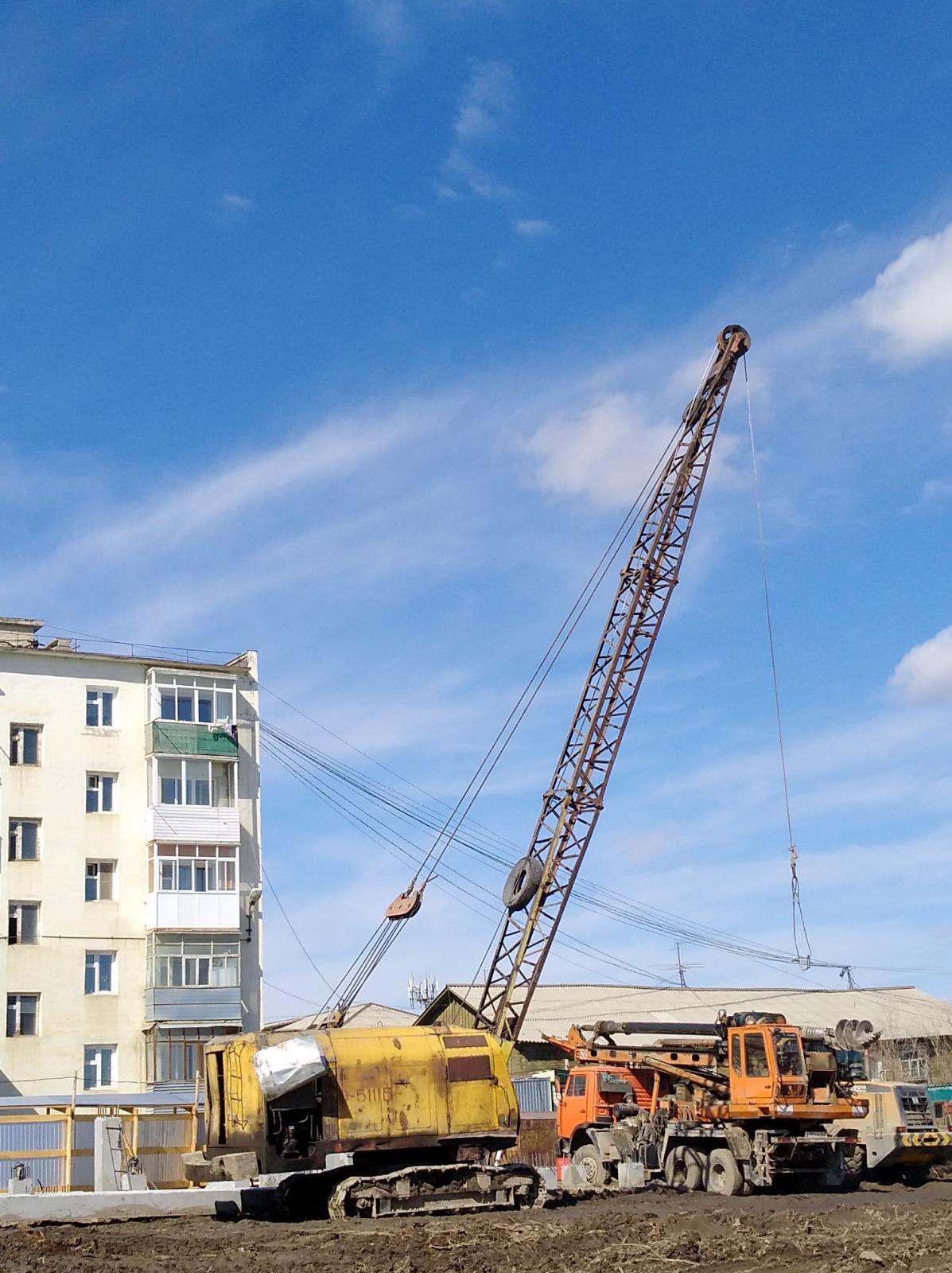

  4. Э-10011ЕХЛ, костромич в северном исполнении, в Якутске Э-10011ЕХЛ, костромич в северном исполнении, в Якутске
  5. Наверное, сравнимо с КС-4361А, по идее, плавность работы должен обеспечивать гидротрансформатор. Оно?: Нулевой цикл пристроя моего дома, буронабивные сваи.
  6. Планирую РУ модель костромского экскаватора типа ЭО-5111Б в 1:10. Для начала будет всё, что связано с решётчатой стрелой и обратная лопата. Станочным парком на данный момент не обладаю, в планах токарник и сверлильник, но можно заказать и на стороне. Главная проблема это реализация свободного сброса. Проще всего конечно же сделать многомоторный привод. За основу можно взять мотор-редукторы, как обычно и делается. Например, здесь: свободный сброс с кулачковыми муфтами, что снижает реалистичность и создаёт нежелательные ударные нагрузки. Хотелось бы плавное включение с регулированием его скорости, как у прототипа. Конусный фрикцион? Существуют ли готовые решения подобного типа? Во всяком случае, на Али ничего не нашёл.Ещё один вариант для тягово-подъёмного механизма - групповой привод. Барабаны сидят свободно на общей оси и имеют клиноременной привод от отдельного постоянно вращающегося трансмиссионного вала и индивидуальные тормоза. Ремень реверса тягового барабана работает через паразитный ролик, по аналогии с трансмиссией мотоблока. Включение привода путём натяжения соответствующего ремня. Тормоз нормально замкнутого типа, ленточный, например, такой: https://aliexpress.r...000027573460634 Станина лебёдок должна быть прочной, система управления получается весьма сложной и громоздкой, пять сервомашинок. Будет ли такое работать? Вот тут ещё ряд миниатюрных редукторов: https://aliexpress.r....7e5d6c26XCg7yX С ними кажется можно реализовать и полностью одномоторный привод, в том числе и на ход
  7. Menck, Skoda? А в качестве крана явно задействован струг (скиммер). Двигатель расположен интересно, сбоку поворотной платформы.

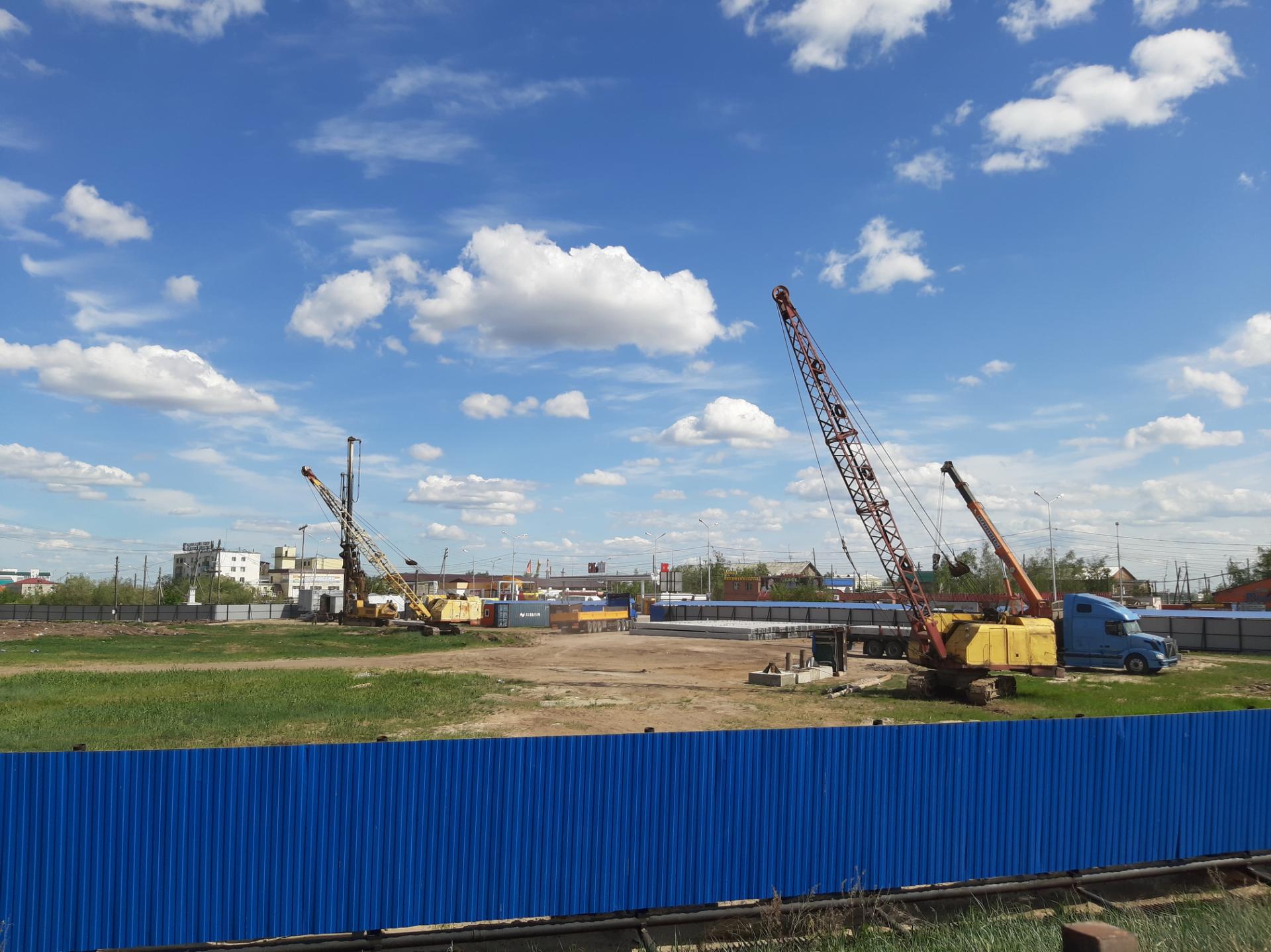

  16. Пара костромичей в Якутске. В земле не роются, только крановые работы.

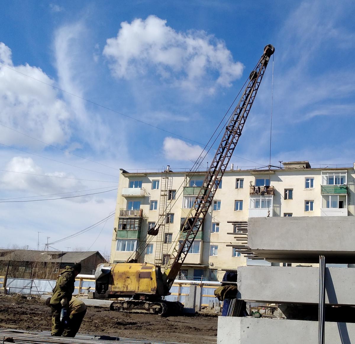

  18. Гидротрансмиссия должно быть, как и на большинстве современных кранов с ферменной стрелой. У нас они единственные установщики буроопускных свай, на нулевом цикле иные краны, кроме костромичей, не работают. Ставят свободным сбросом в скважину, ну и при необходимости работают обычным краном, один раз видел с полиспастом. Работают почти всю зиму, когда гидравлика и стрелы не высунет из тёплого бокса . Самые старые годов 70х по крайней мере, встречаются Э-10011ЕХЛ и ЭО-5111АС (северные) в очень неплохом состоянии. Интересно, что притащат, когда полностью выработают ресурс имеющихся Э-10111 и ЭО-5111Б?

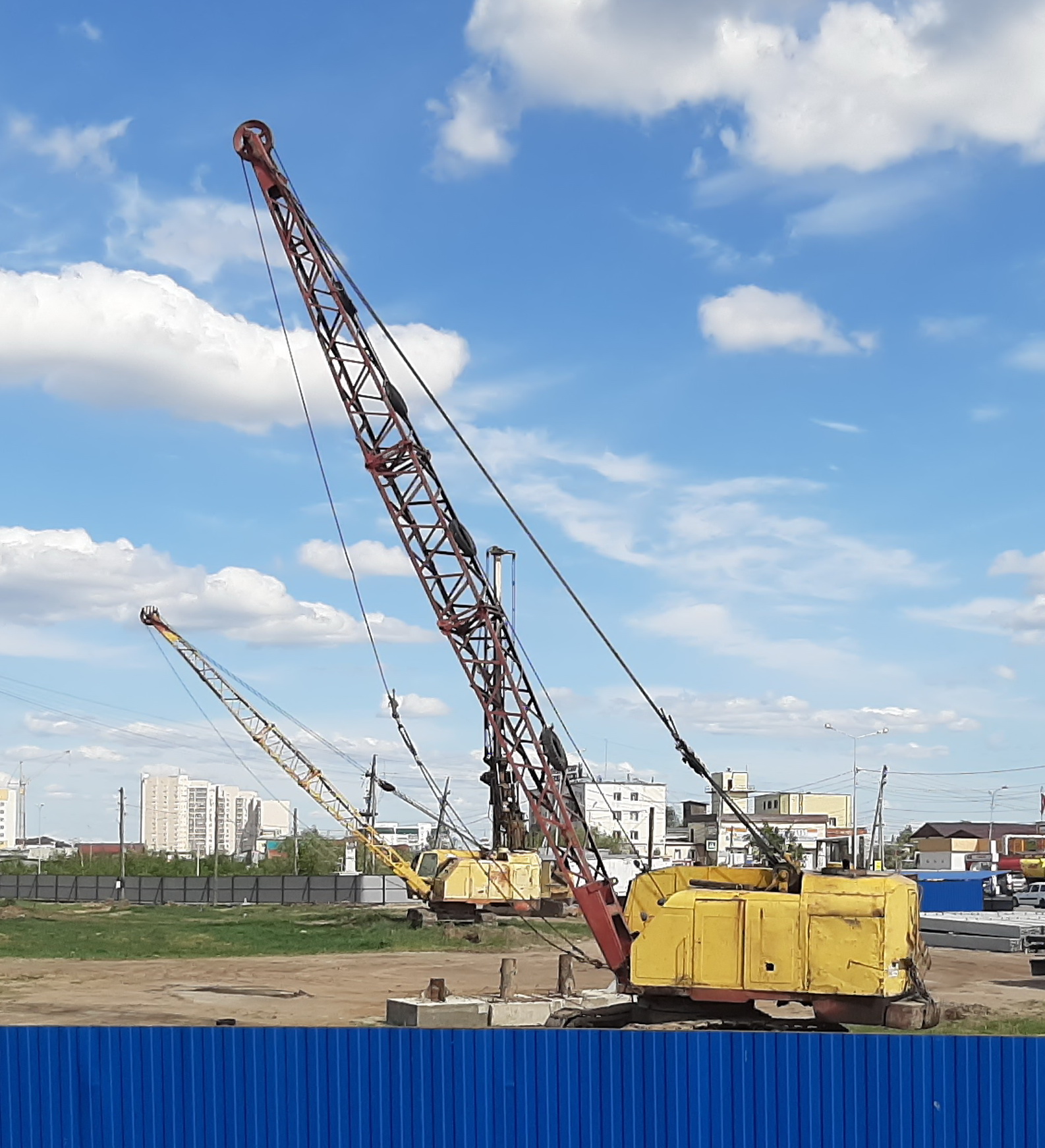

  19. Якутск. Работает на нулевом цикле, в данном случае ставит буроопускные сваи. Самая длинная стрела, которую когда-либо видел, вроде даже самая длинная в городе. Практически единственный у нас тип активно эксплуатируемых кранов с решётчатой стрелой, часто используется свободный сброс Сваи, которых он разгружал и будет ставить.
