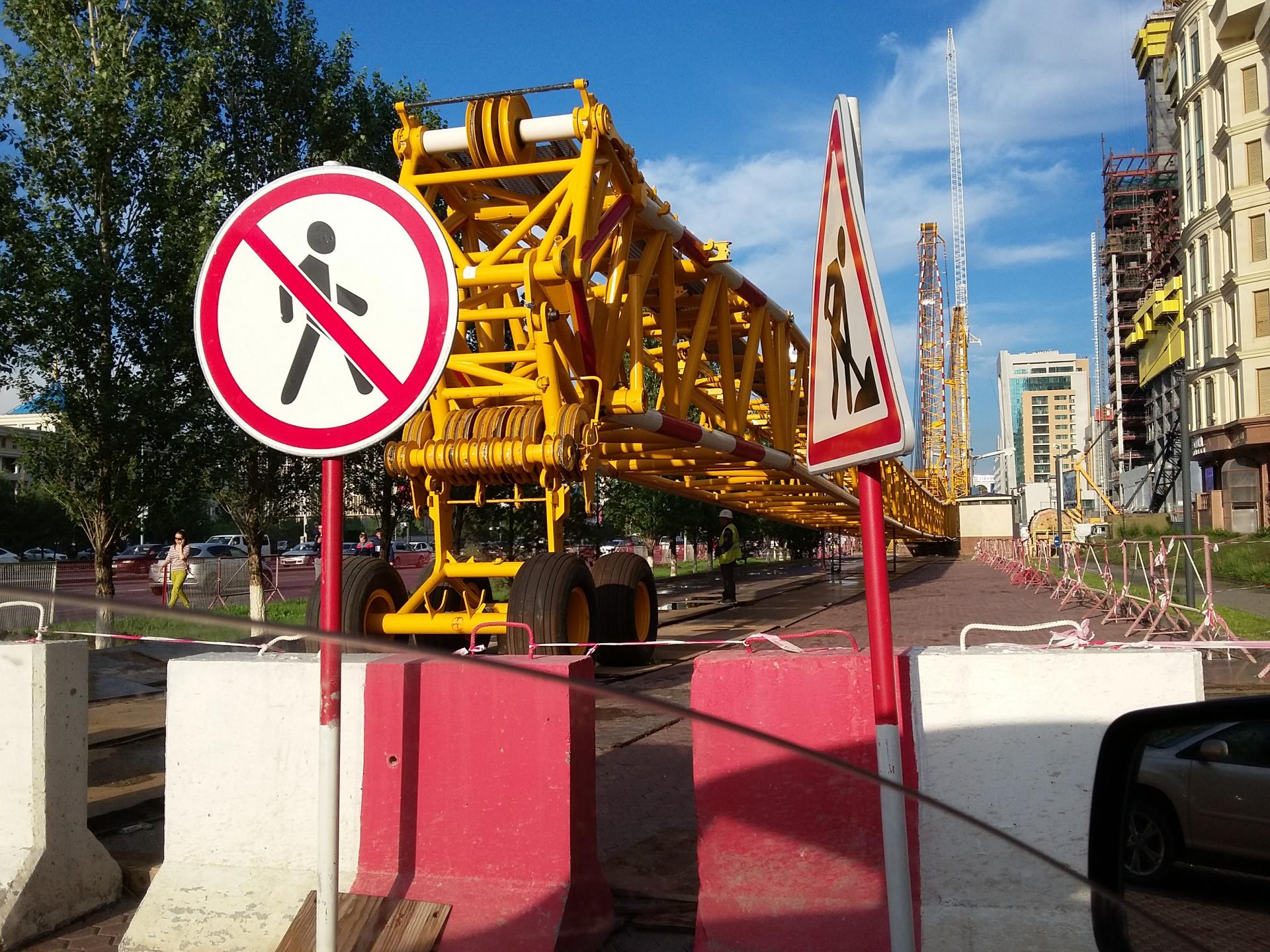

  13. Это конец гуська. Стрела метров сто и гусек метров 100. Под ним, если приглядеться, то видно человека во весь рост.
