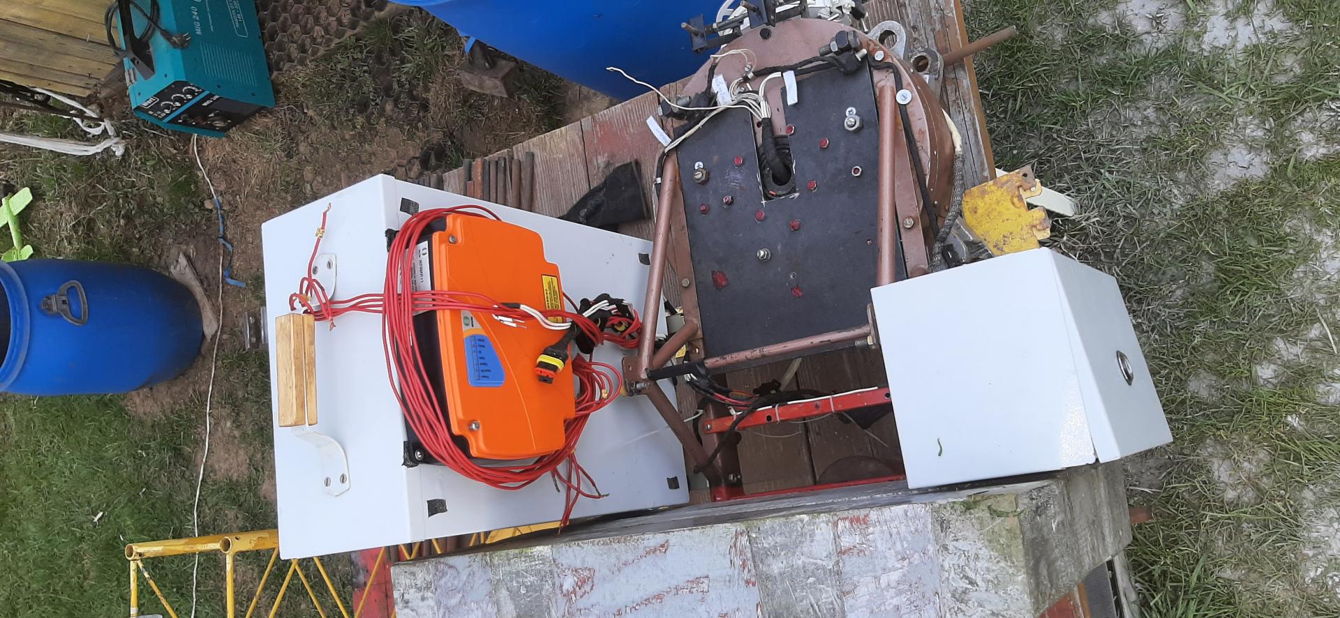

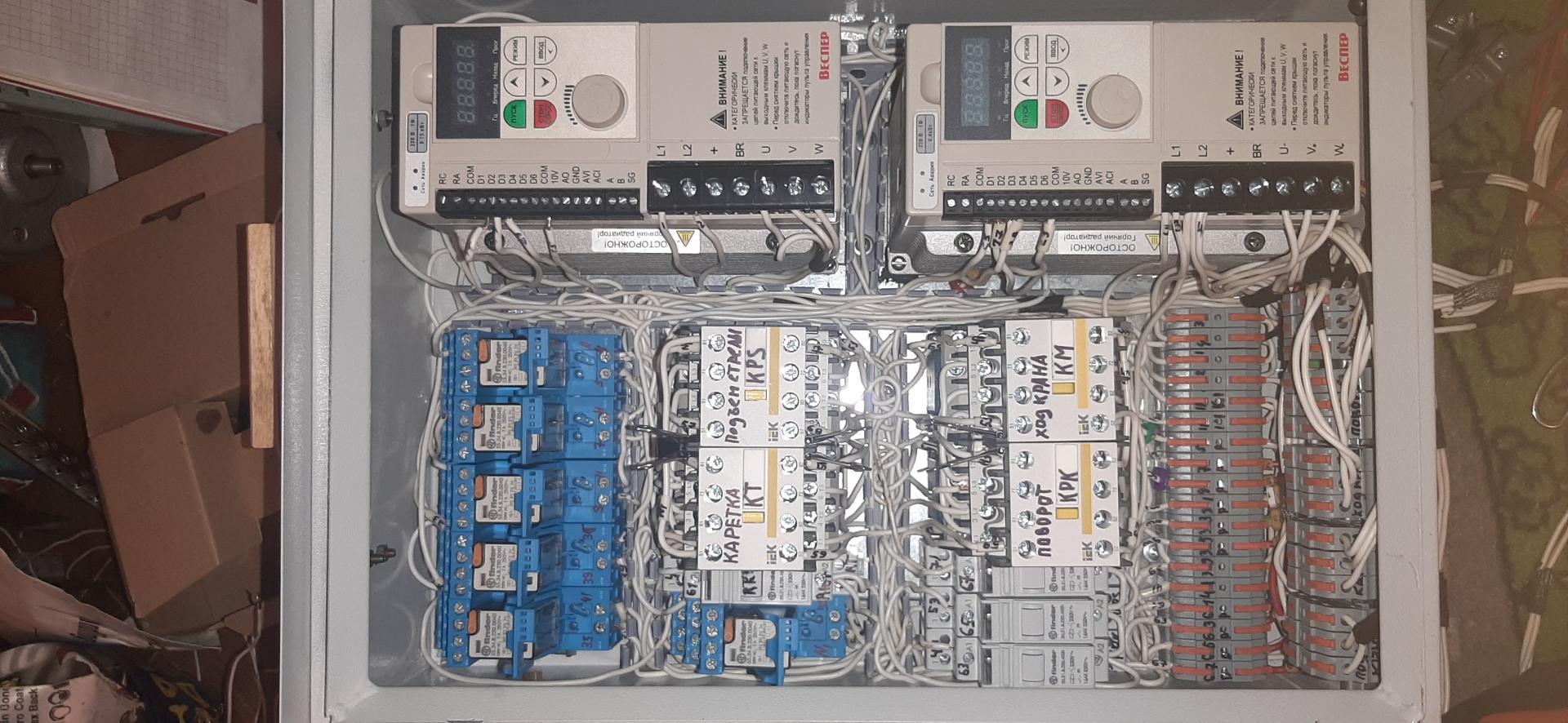

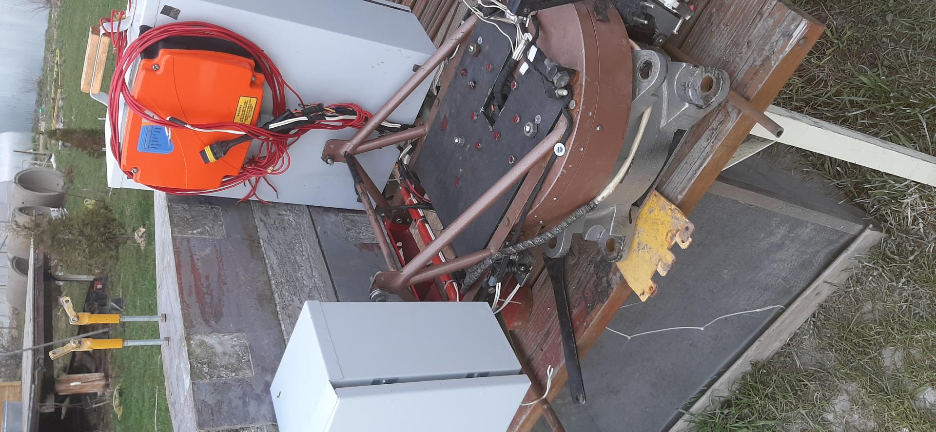

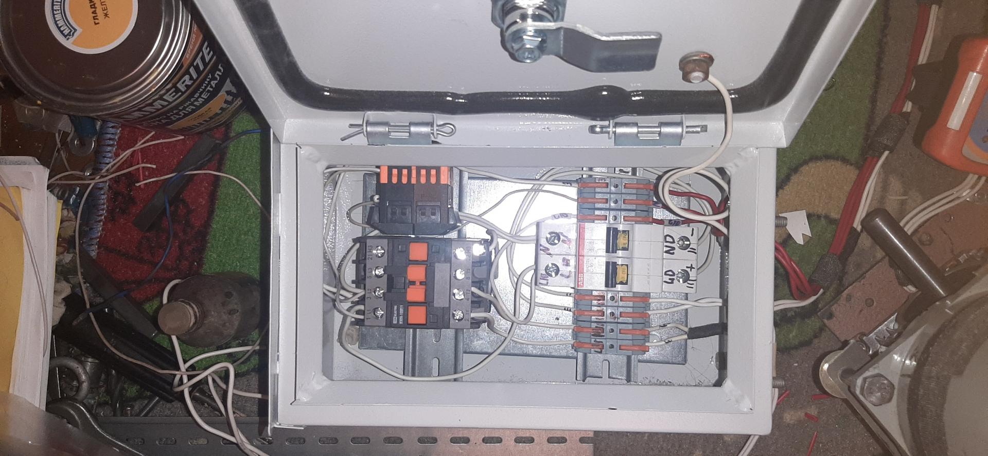

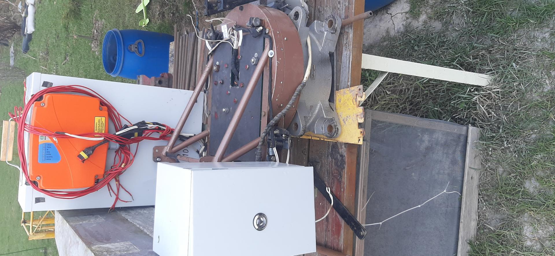

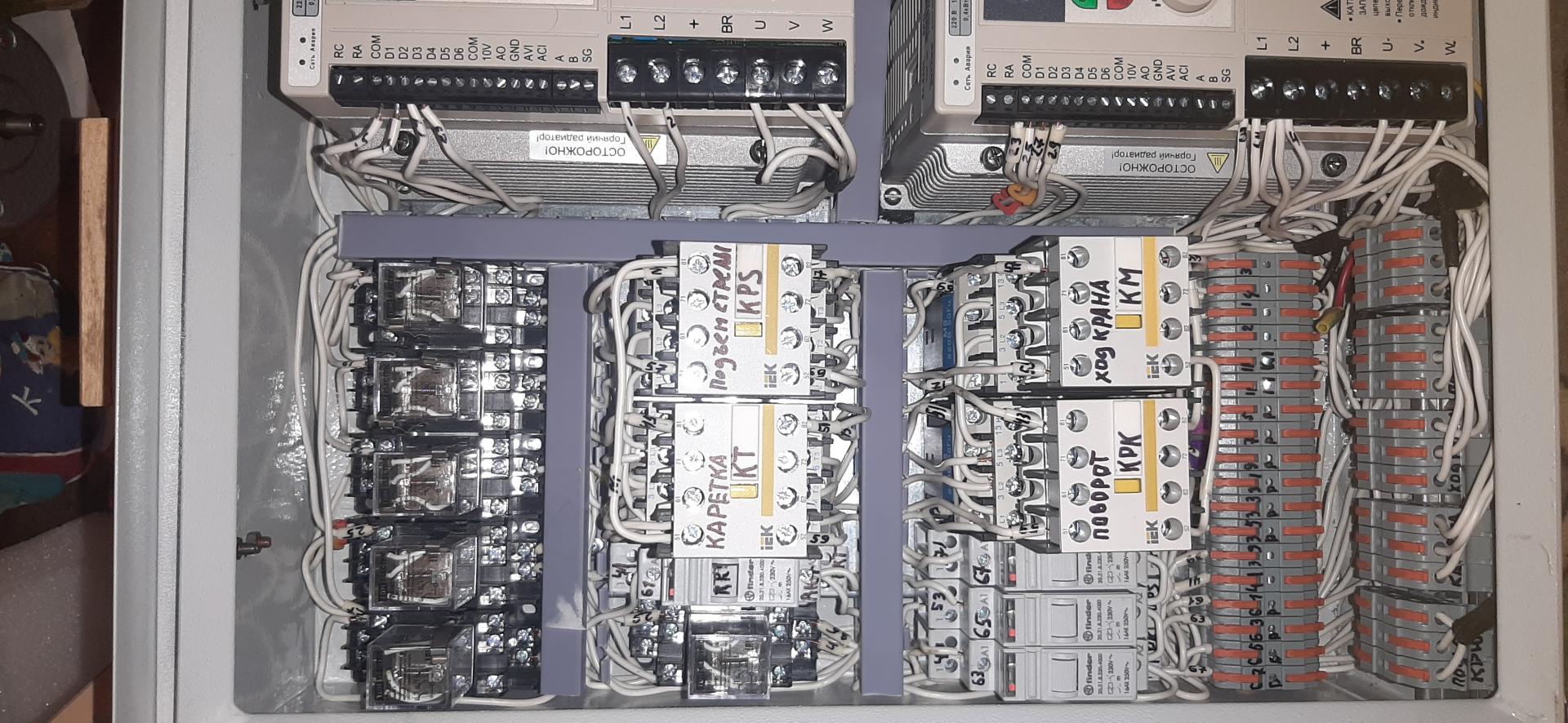

Решил поменять систему управления крана, сделал ее на основе частотного преобразователя и на радиоуправлении. Данная схема позволила избавится от тяжелого ящика управления с контроллерами управляющих проводов и питающих и поставить более мощный мотор на подъем. Итог: крану подходит только питание на 220в и все, и весь силовой щит и щит управления установлен на поворотной части, щит управления съемный т.к. температура хранения Частотного преобразователя и радиоуправления Икузи Т 70М MR 11 всего - 20.

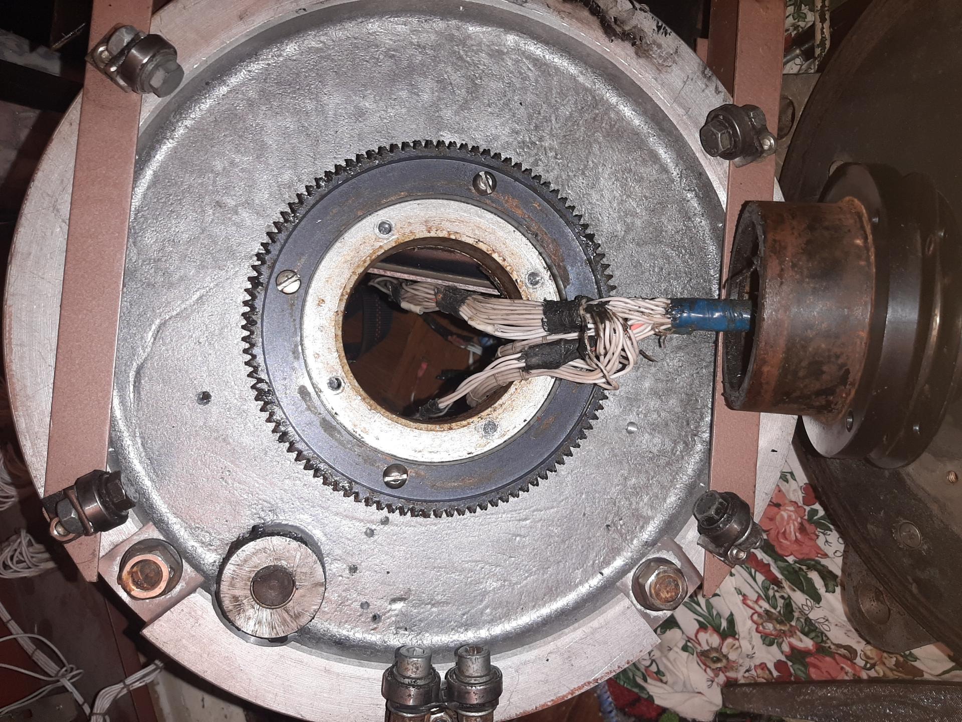

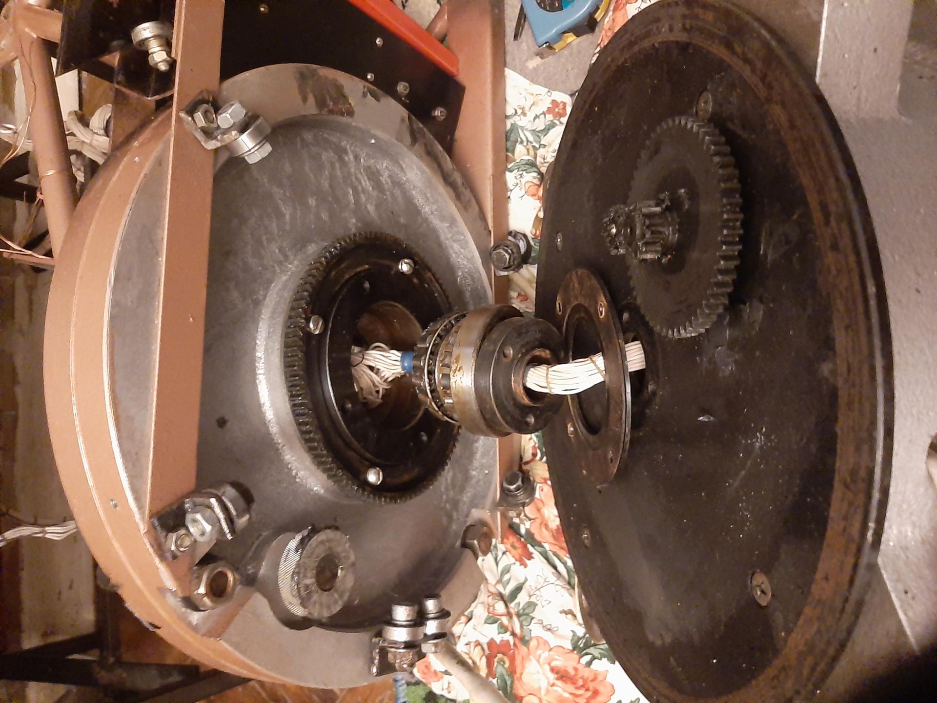

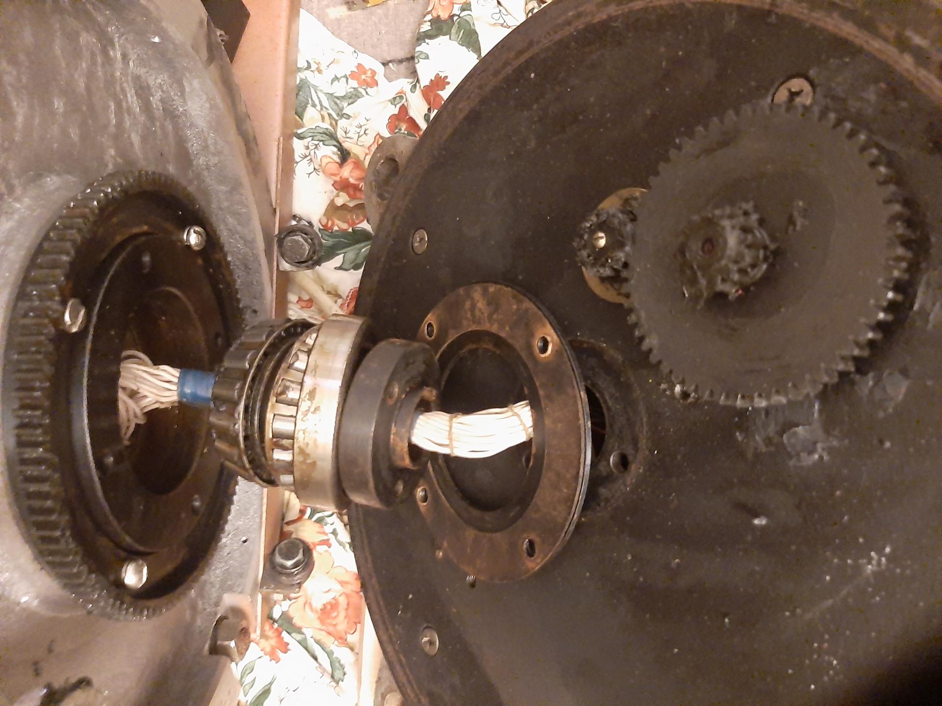

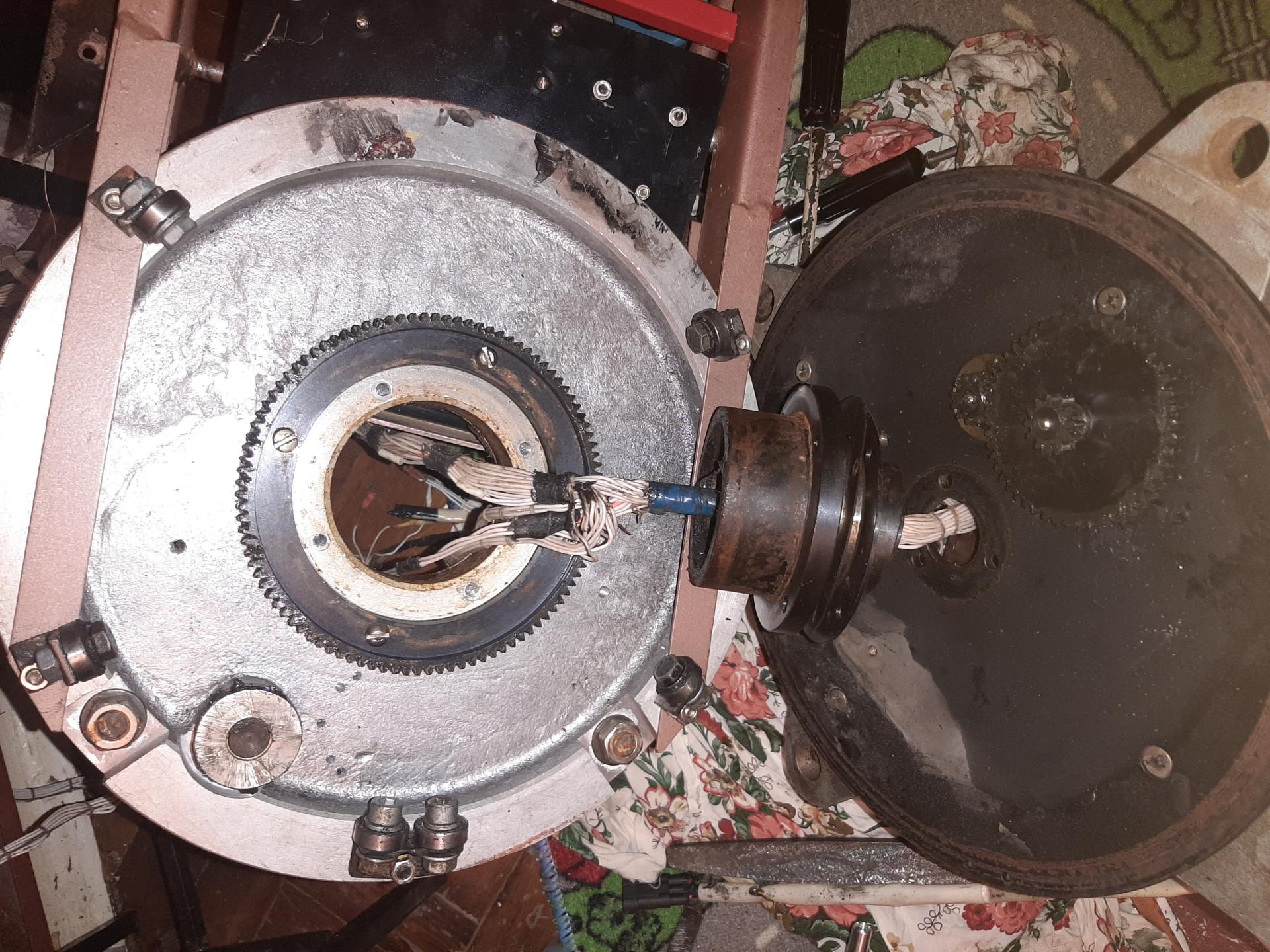

Валы на лебедках 8мм редуктора все червячные прямозубые, как тормоз служат. поворот башни комбинированный. Тут две схемы есть одна стоит на самом кране, другая на основном пульте, на кране - там подключается монтажный пульт с управлением всех моторов и только. На основном пульте там нету подъема стрелы как у оригинала.
Пульт переделан под более компактный вариант по перемещению, первоначально он весил 75кг. Про частоту это все фигня. А вот разработать новую, это мне еще не делали, но вердикт был такой, нет схемы старой тогда сделать новую, так сказали знакомые спецы. Чтобы все это сделать нужно сначала приобрести оборудование, список моторов и ТТх я им скидывал.

Количество секций кб 408 да достаточно, но если переходить на модель 408.21 то там уже 8 секций по 5.6м и удлиненный оголовок и крепление стрелы, ниже чем у классического 403 и 408 , также стреловой полиспаст на один блок увеличить надо и тяги для сделать для стрелового полиспаста. Радиоуправление, если это будет ставиться, то от настоящего крана там проблем нету, но нужен частотный преобразователь он обеспечит плавность и количество мне нужных скоростей. Но это все в перспективе, сейчас к рану подходят два кабеля и питающие и управляющие и это неудобно очень. Если поставить радио и частотник то к рану можно будет только подвести 220 и все, а это гораздо удобнее пульт носить не нужно, его переносить приходится по ситуации. Рельсовый путь 6м изготовлен, но без шпал пока что. Позже покажу как сделаны рельсы.
