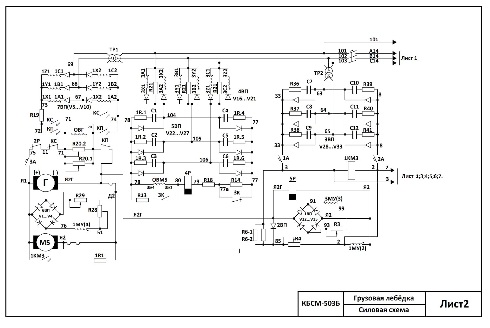

  7. Господа запамятовал по нюансам .прошу прощения ...цепь смещения 1му от 450-1000м.а ..выше не правильно написал Для проверки на обмотках усилителя должно быть порядка 140 вольт

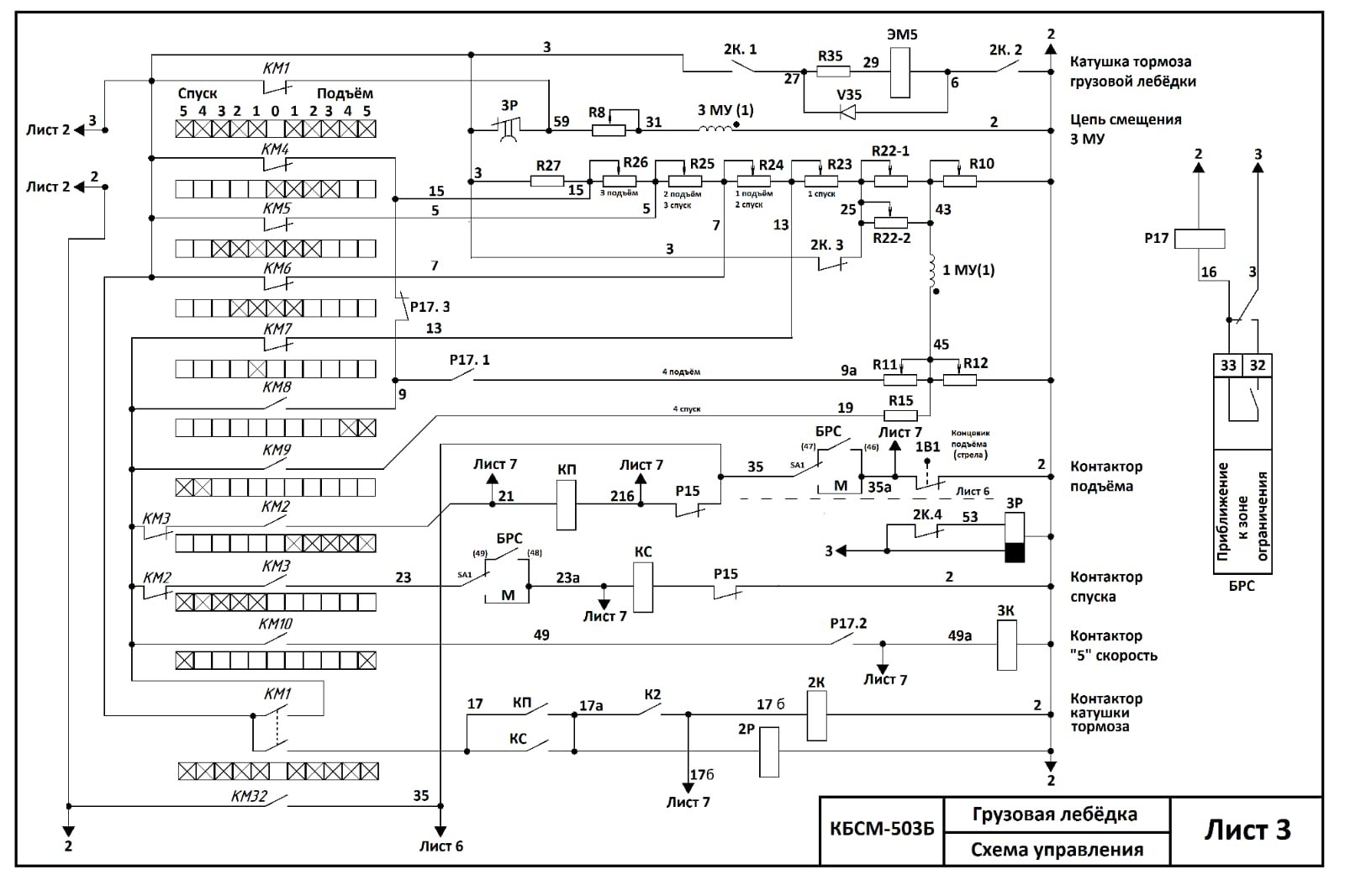

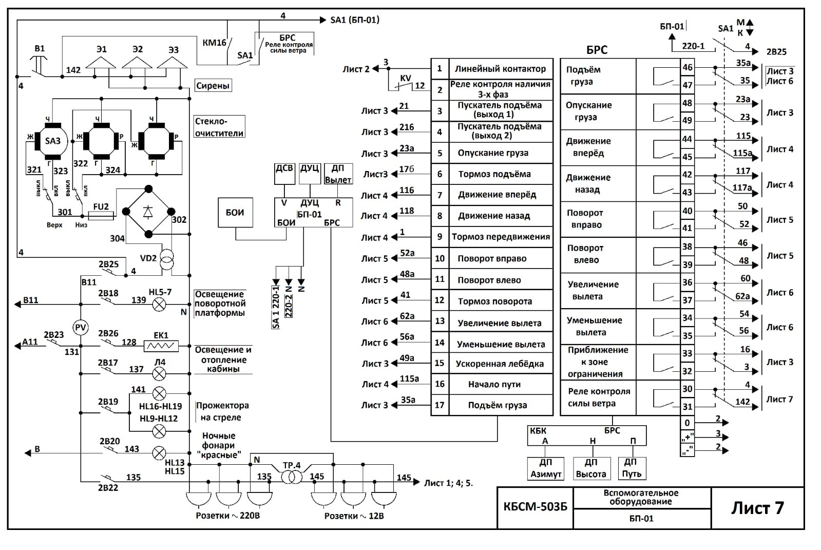

  8. Вот кому надо схема кб503 кбсм а по сути разницы никакой. Правда самописные ..цепь смещения 250м.а по грузовой

  11. Как проверить магнитный усилитель .. Может кому пригодиться .... Не судите строго за знаки препинания ..мало времени тут сидеть ..и неудобно с телефона..)) На контакторе тормоза 2к. Есть блок контакты .2. 35или 3и 25уже не помню можете посмотреть Даём майна или вира и замыкаем эти концы Если скорость падает ..магнитный усилитель можно считать живым и ищем дохлый резистор
