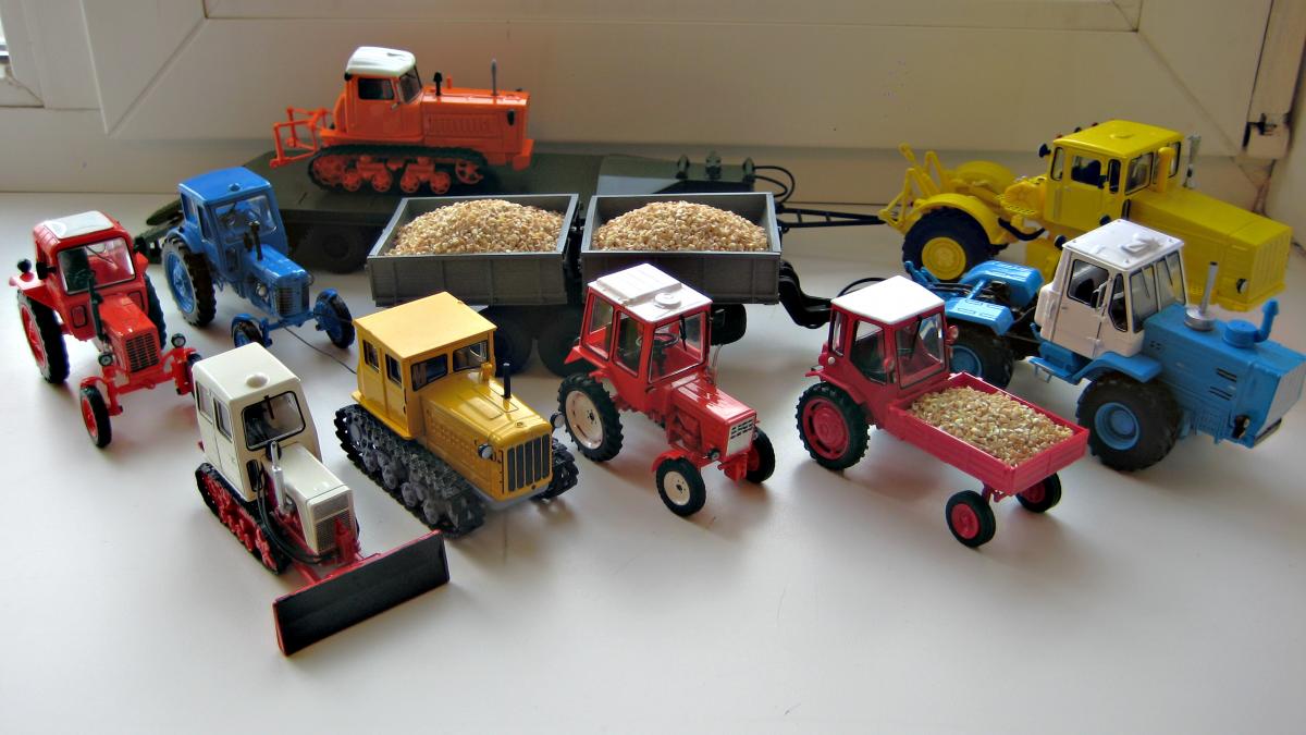

Моя коллекция строительной техники.

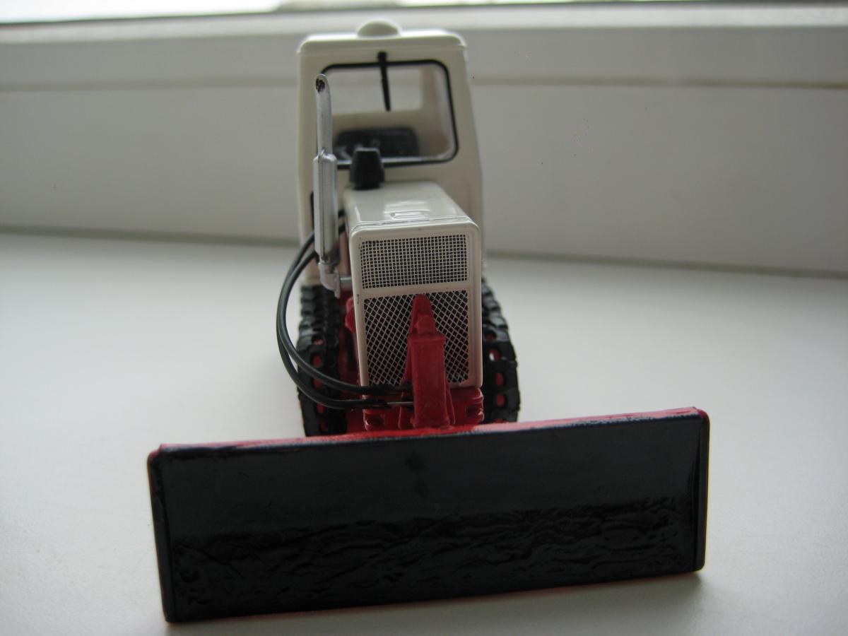

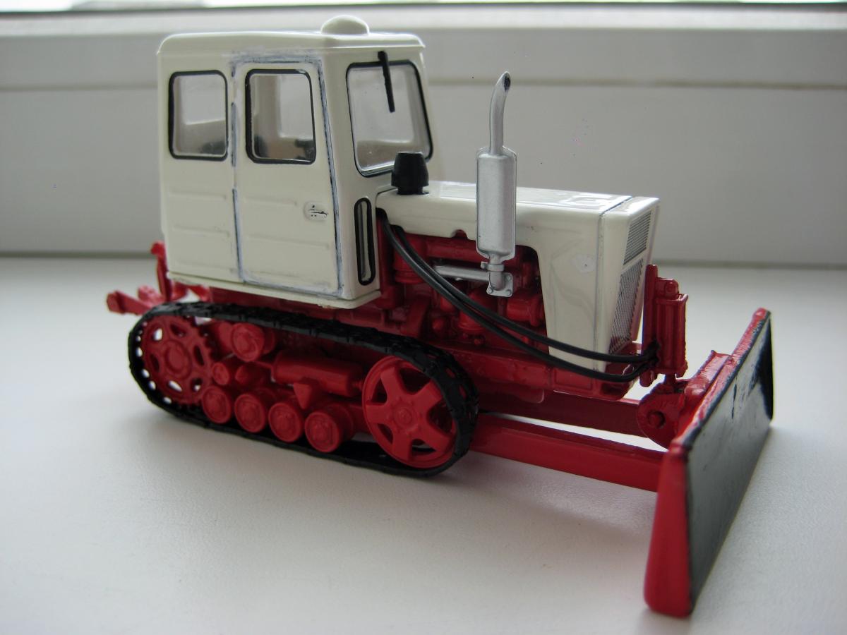

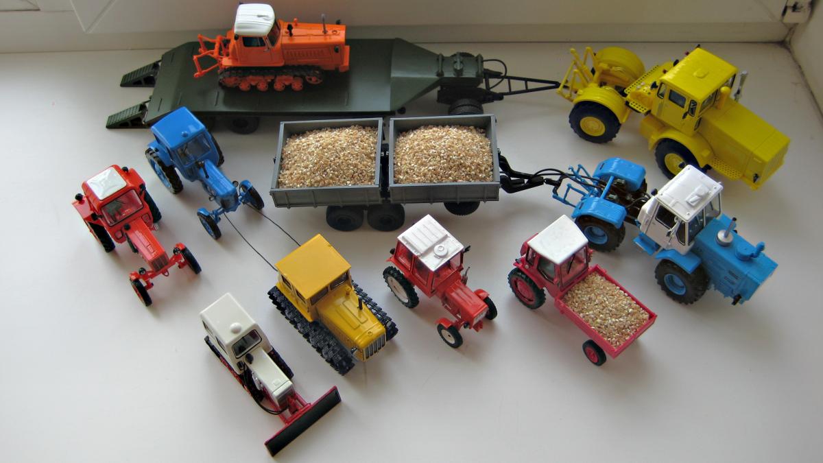

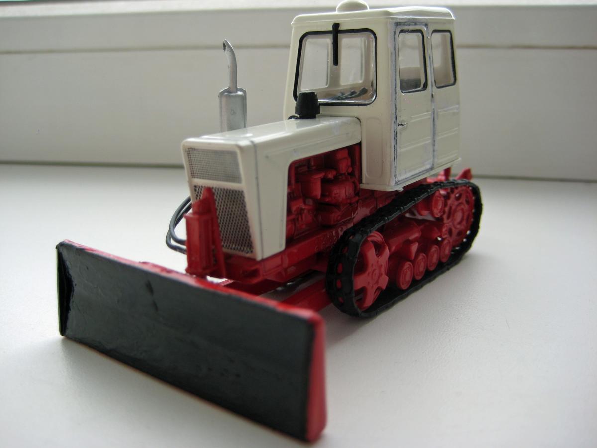

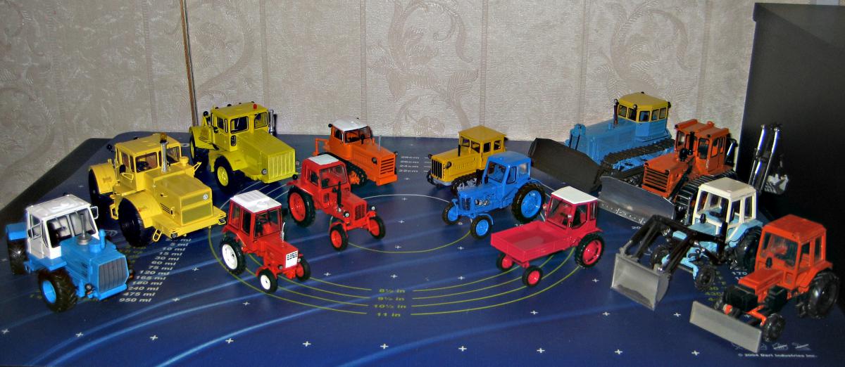

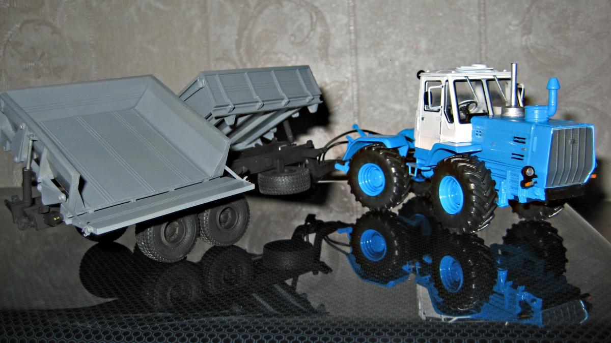

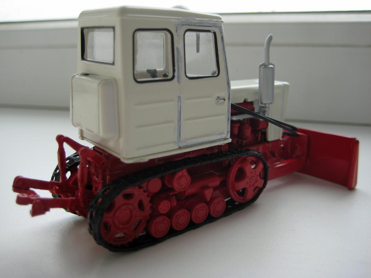

Решил покрасить гусеницы и ходовую часть тракторов :Bravo: Так вроде по лучше смотреться стали :smile: Теперь можно ставить отвал и на стройку! :shock:
На Т-40 поставил шильдик.

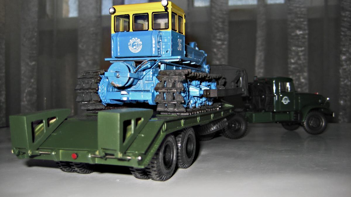

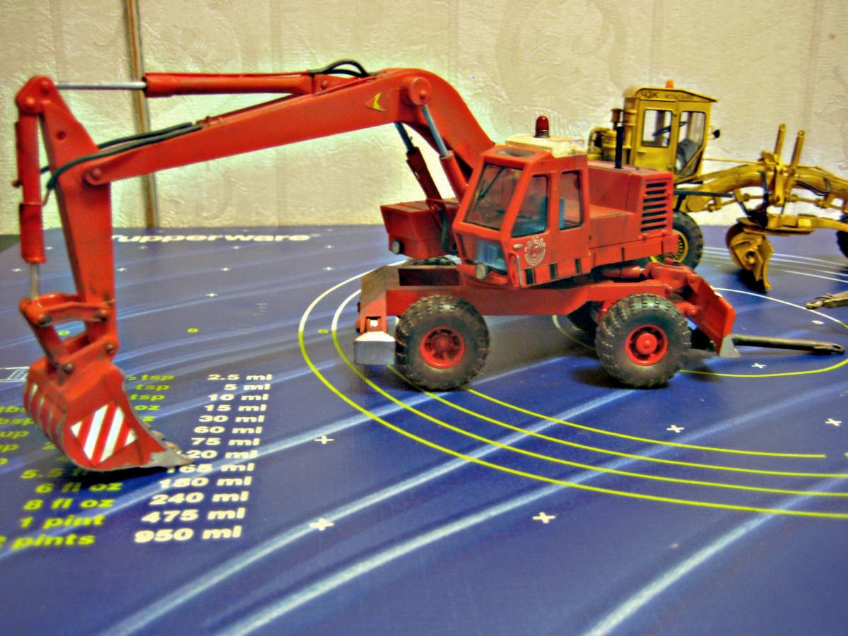

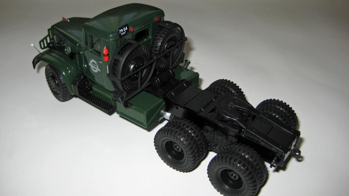

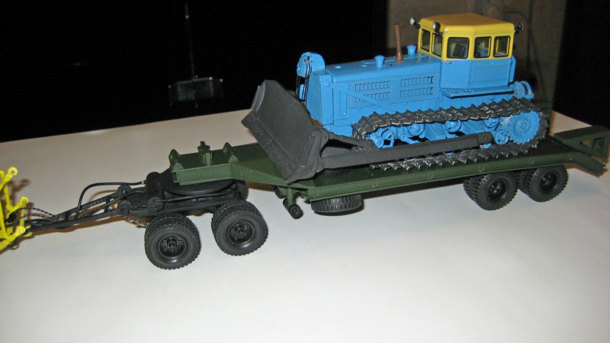

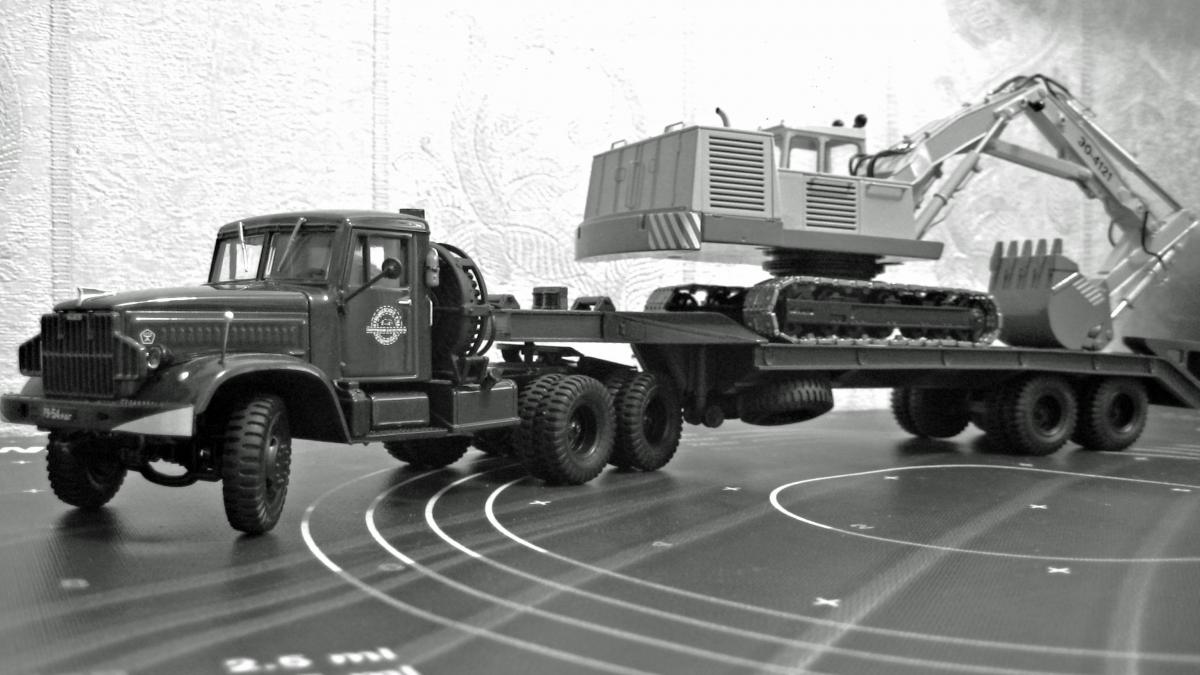

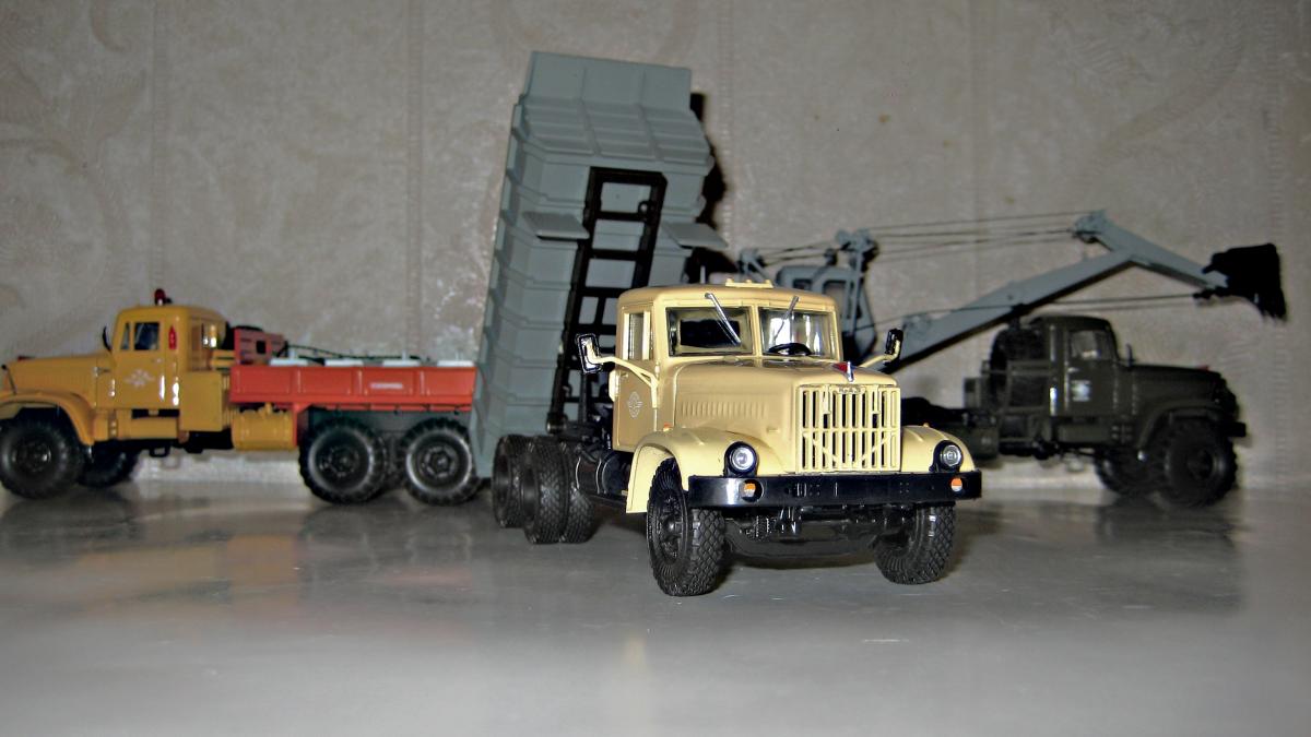

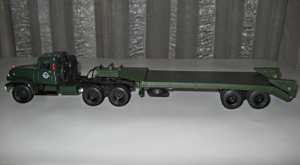

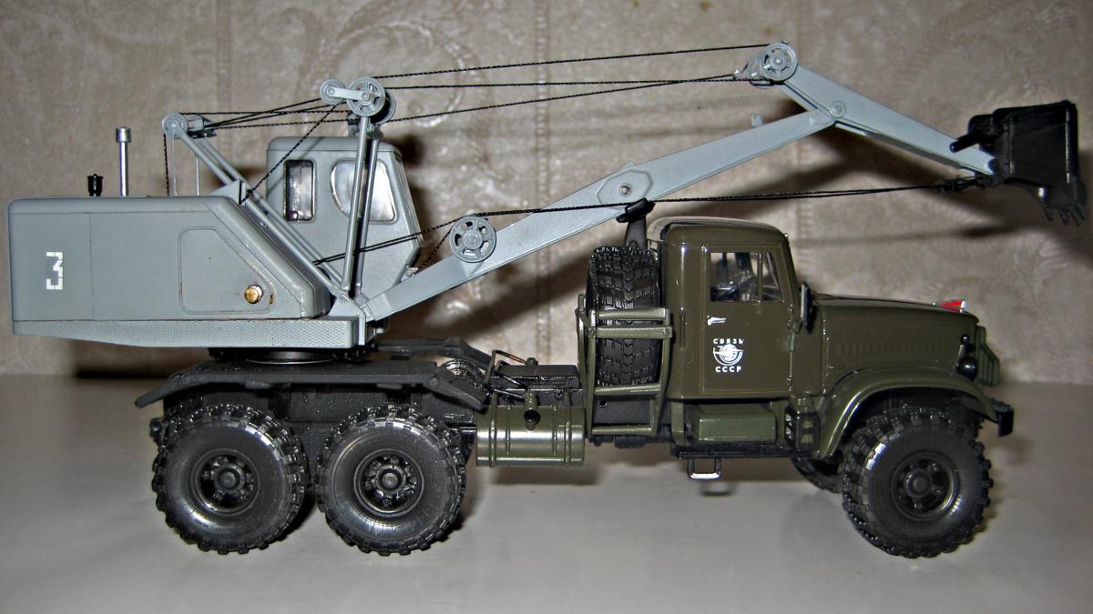

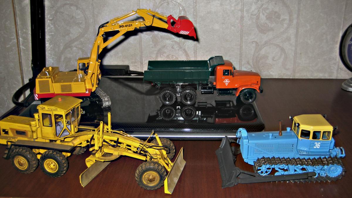

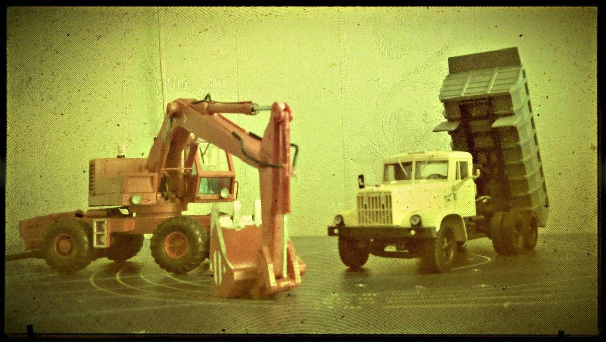

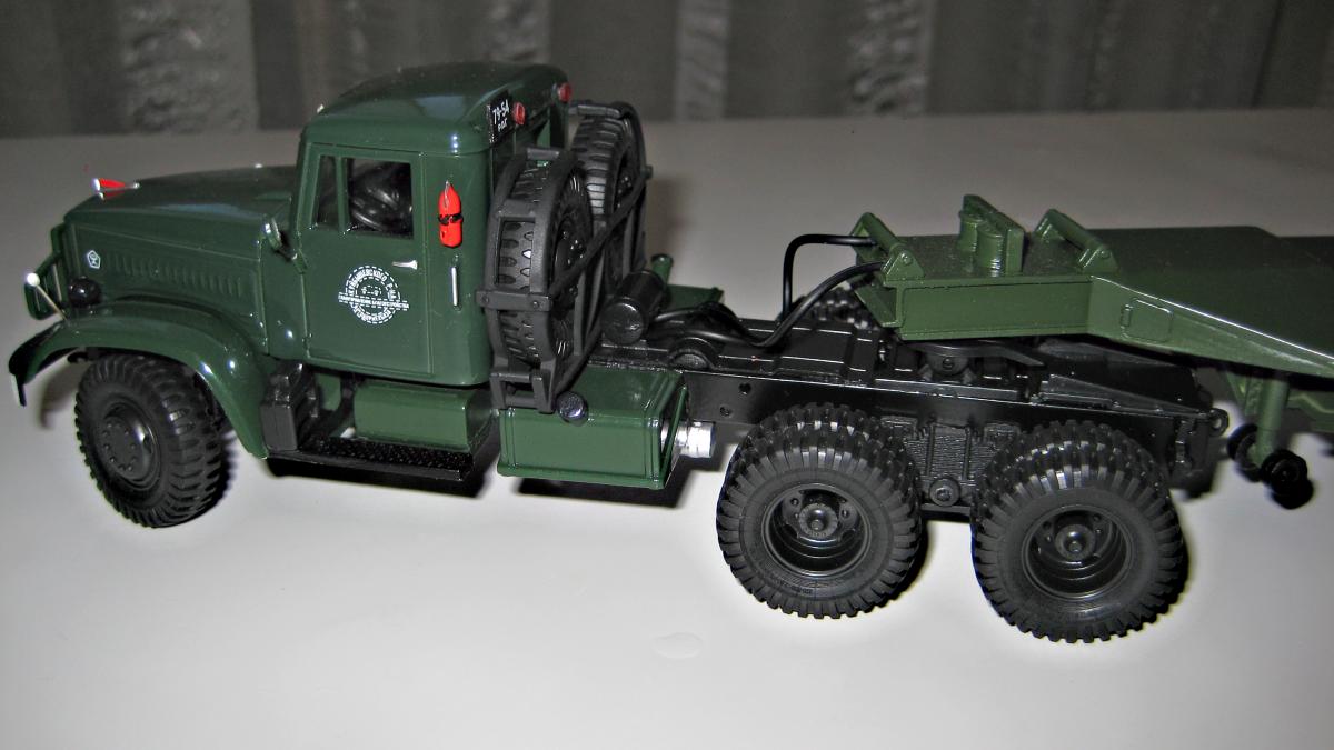

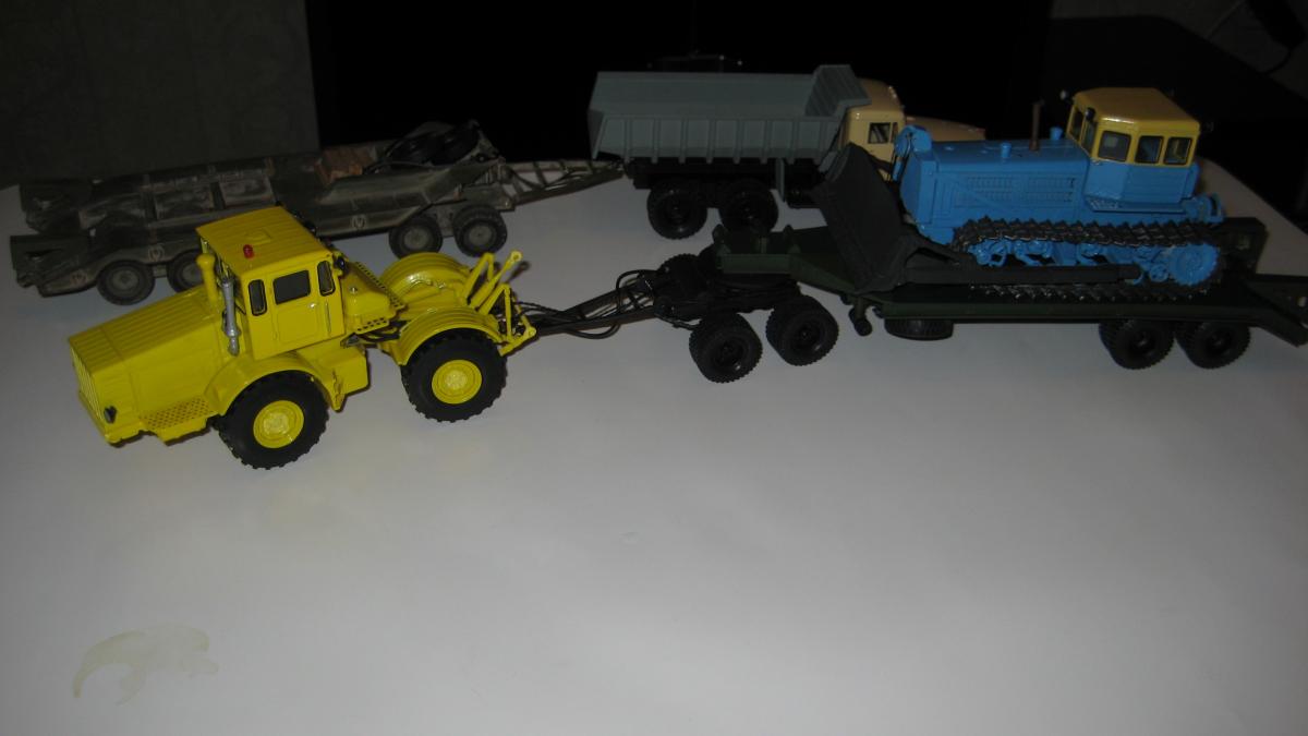

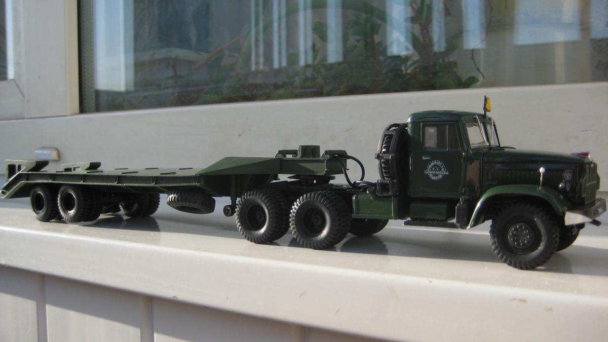

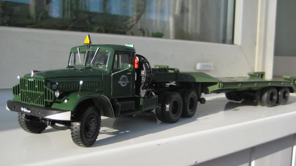

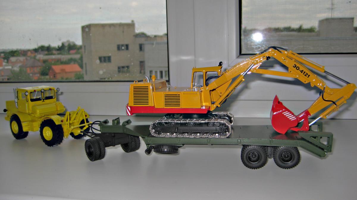

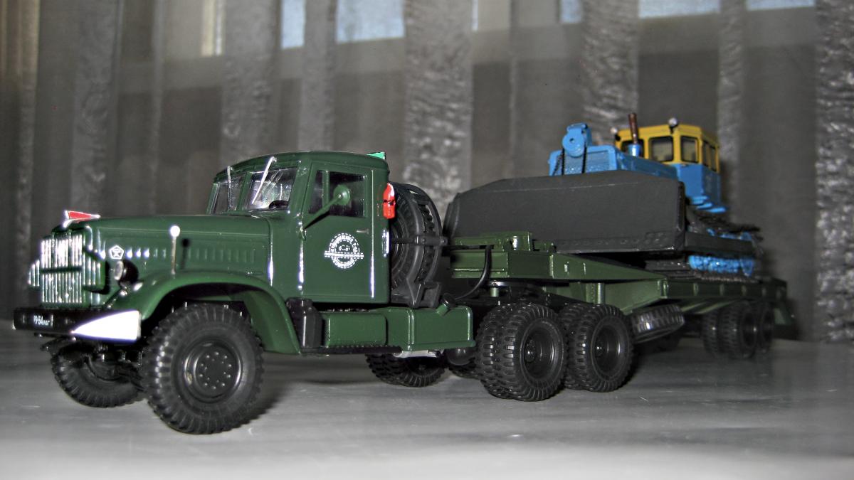

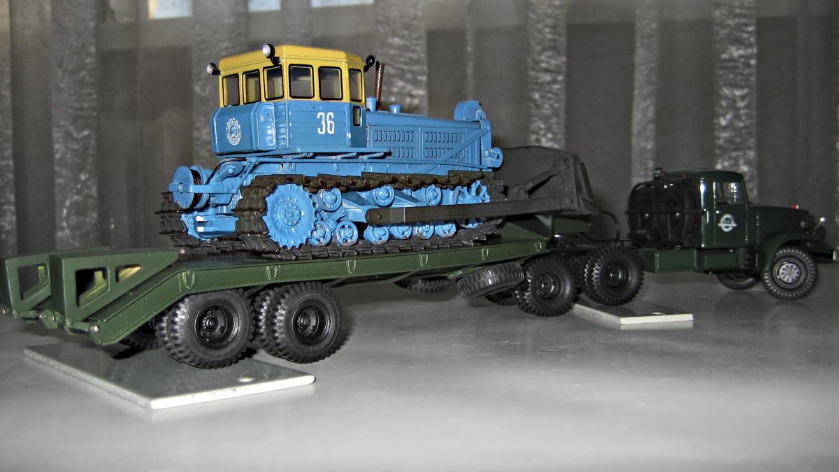

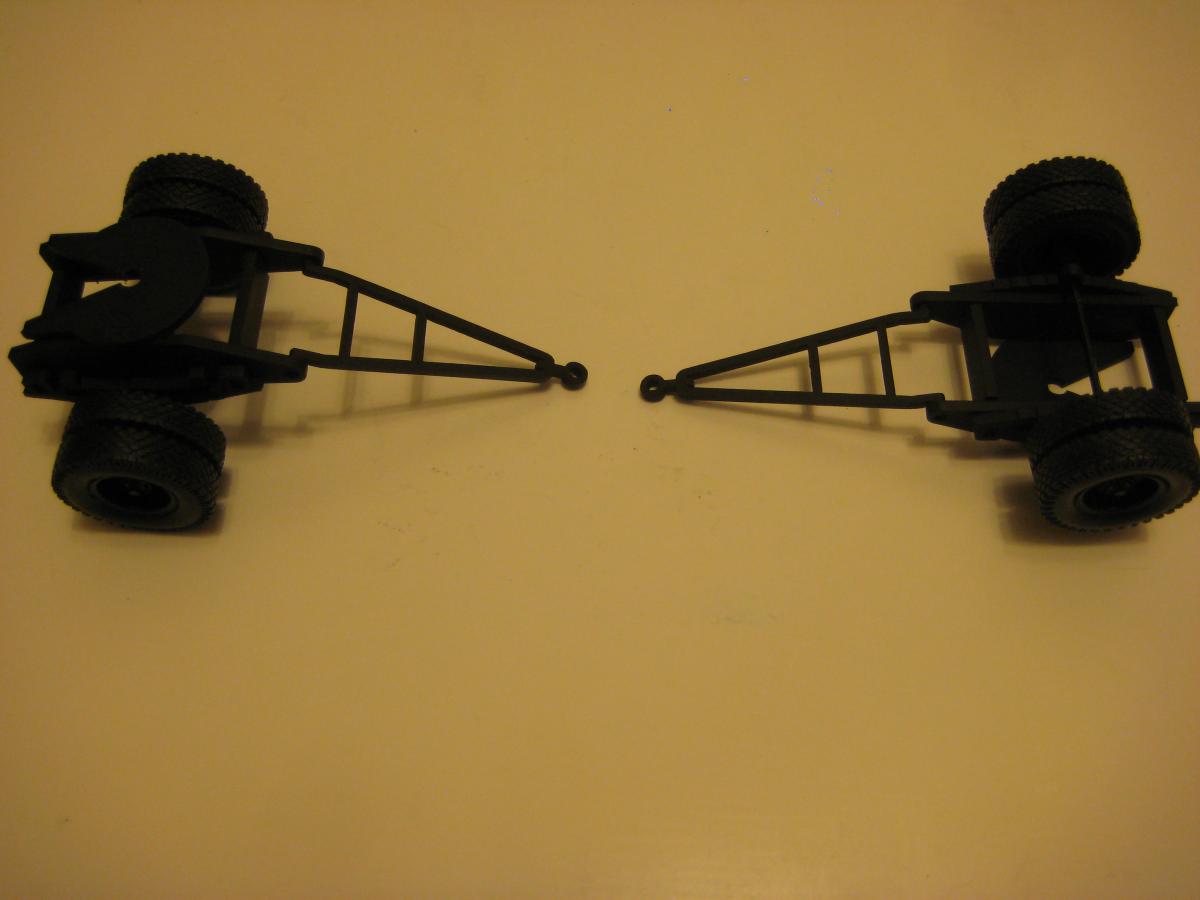

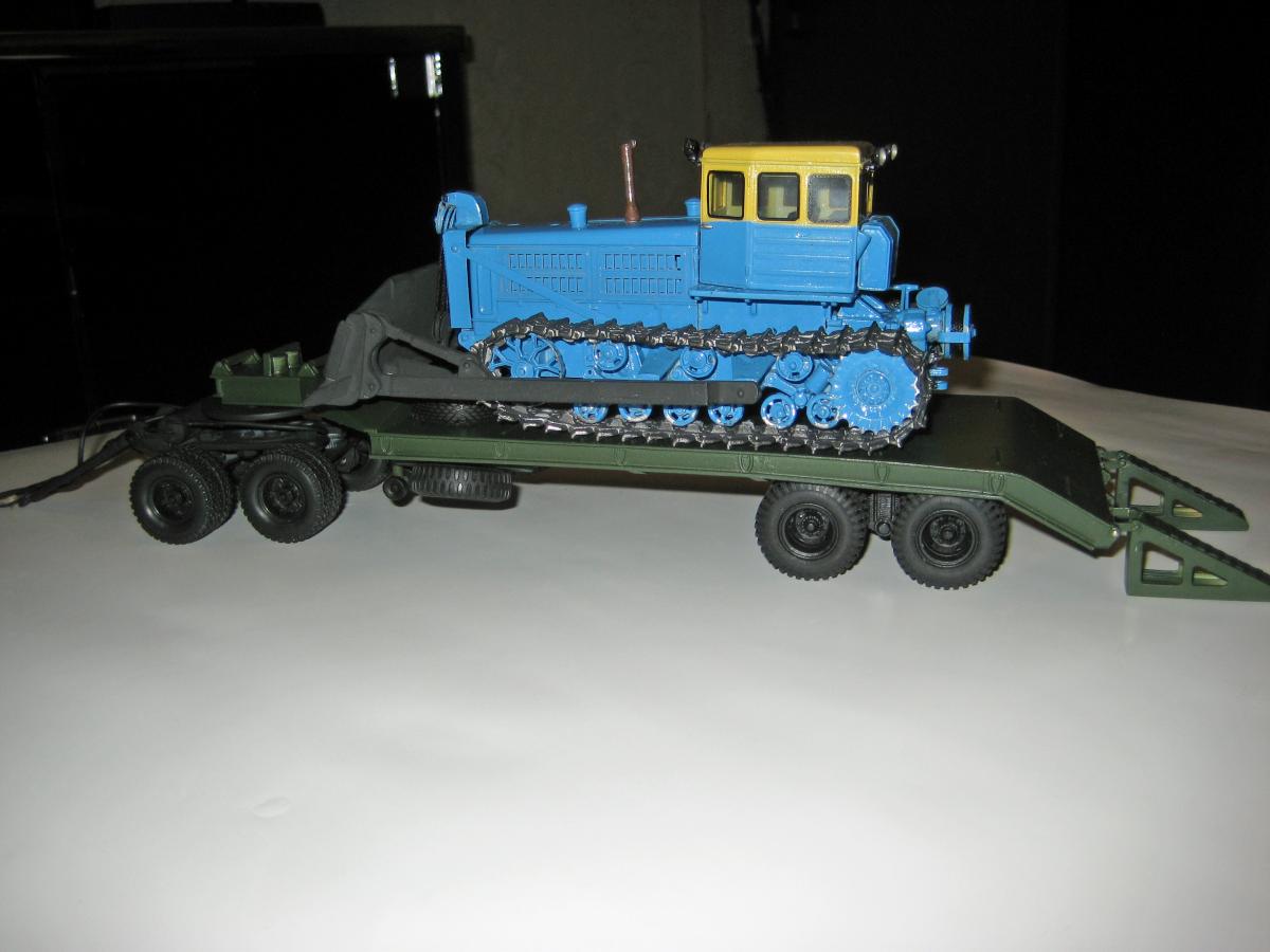

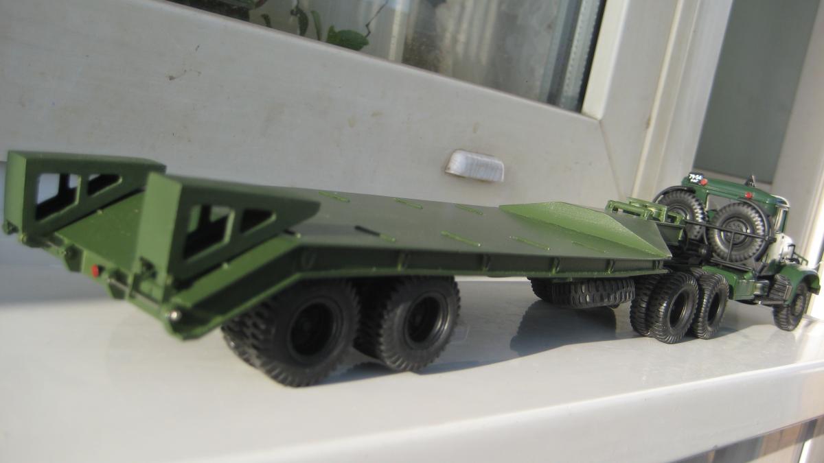

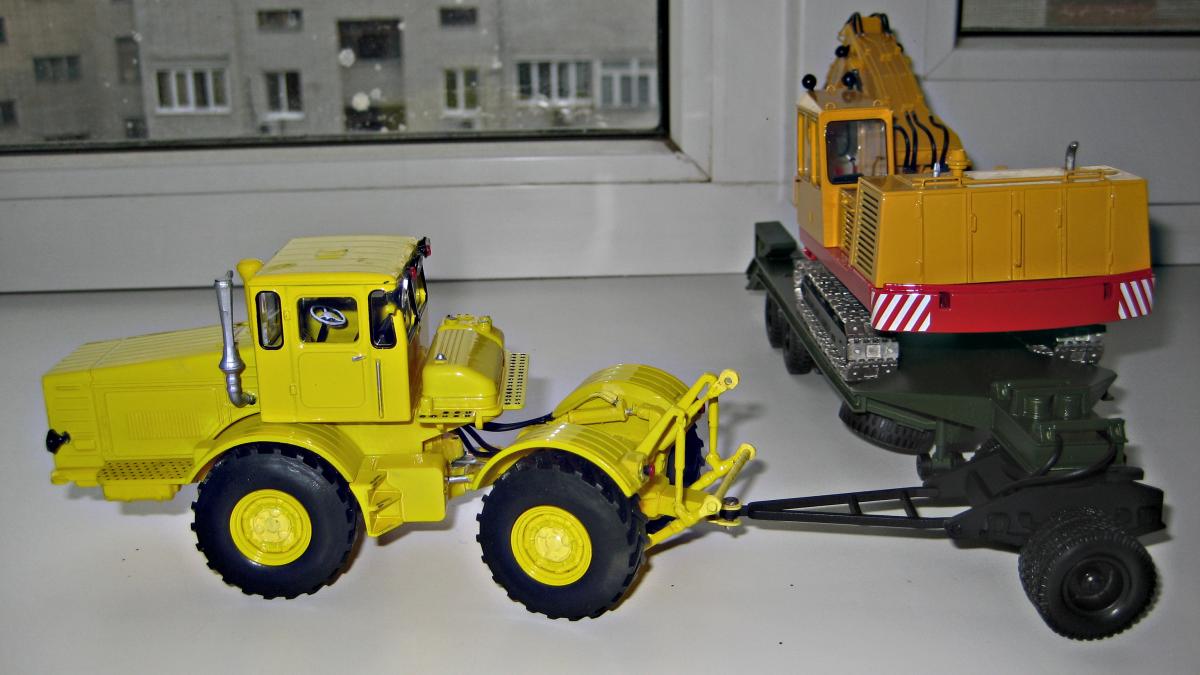

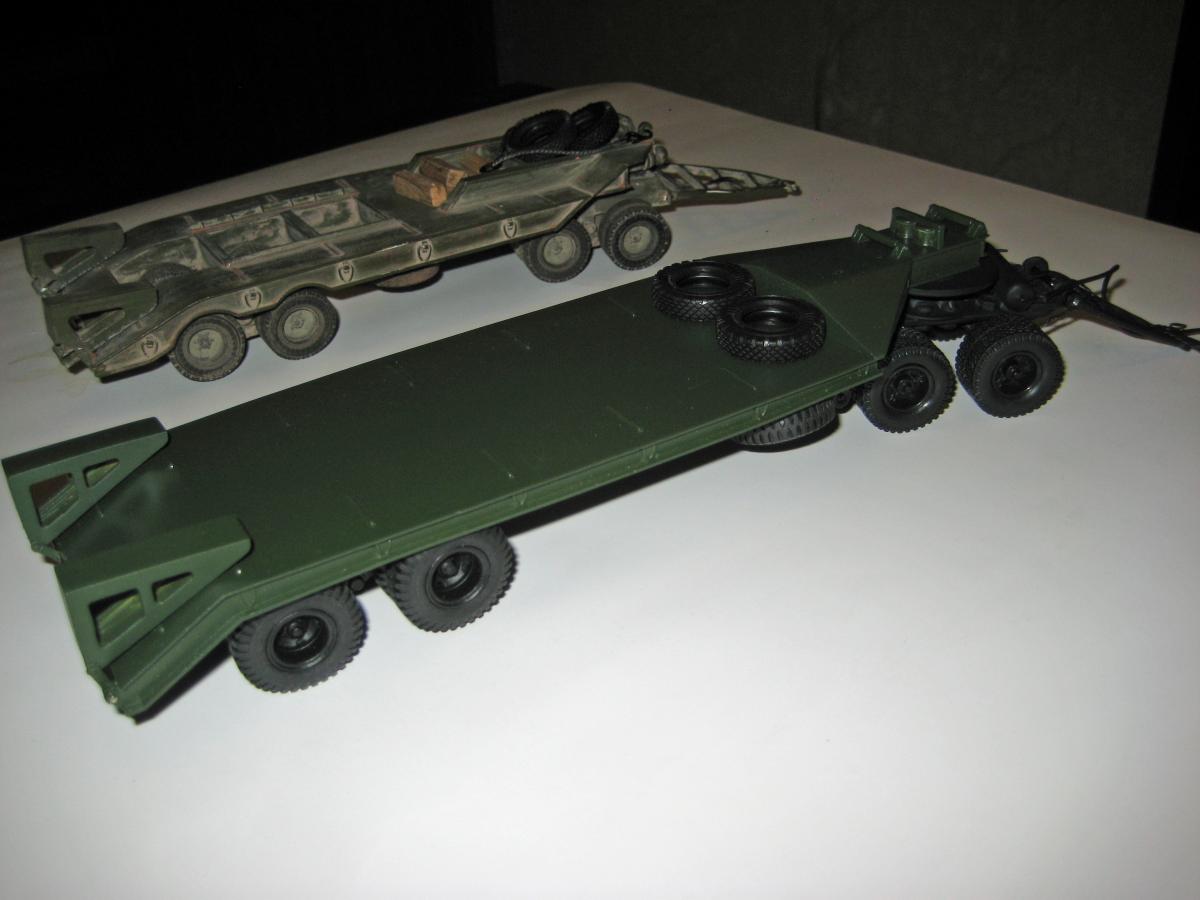

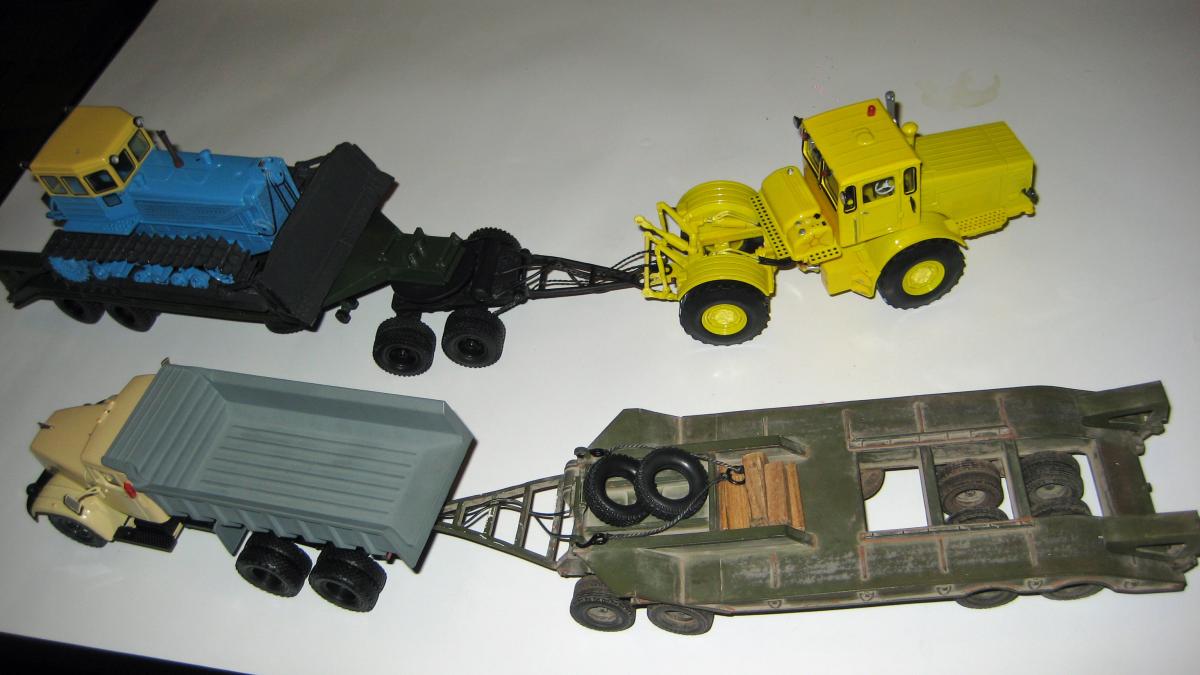

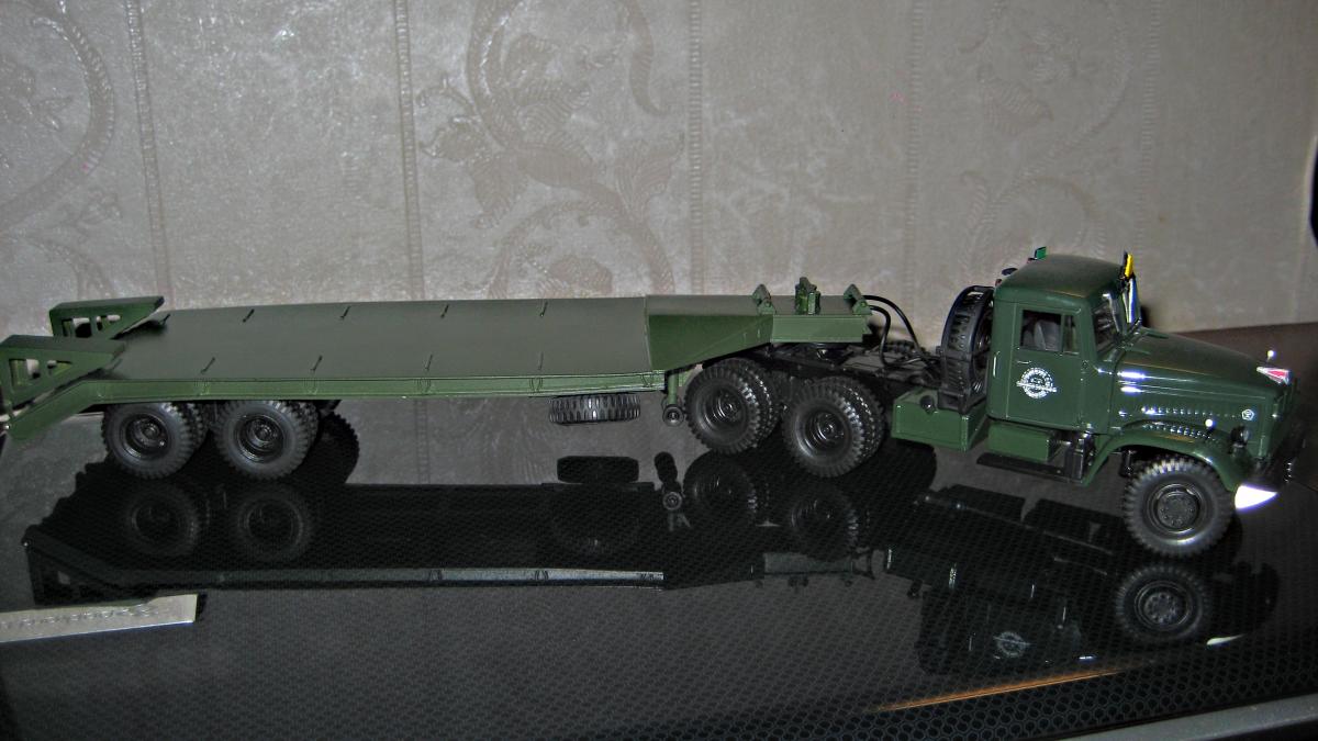

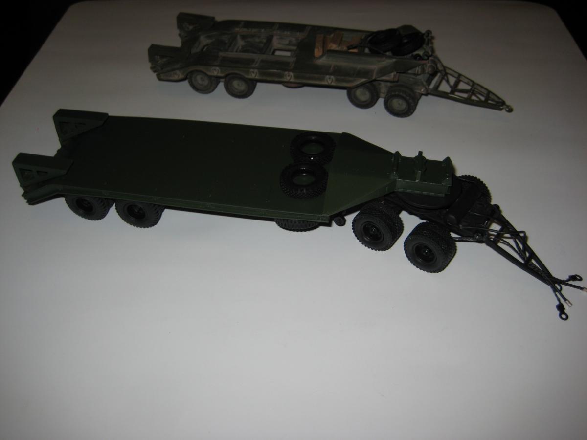

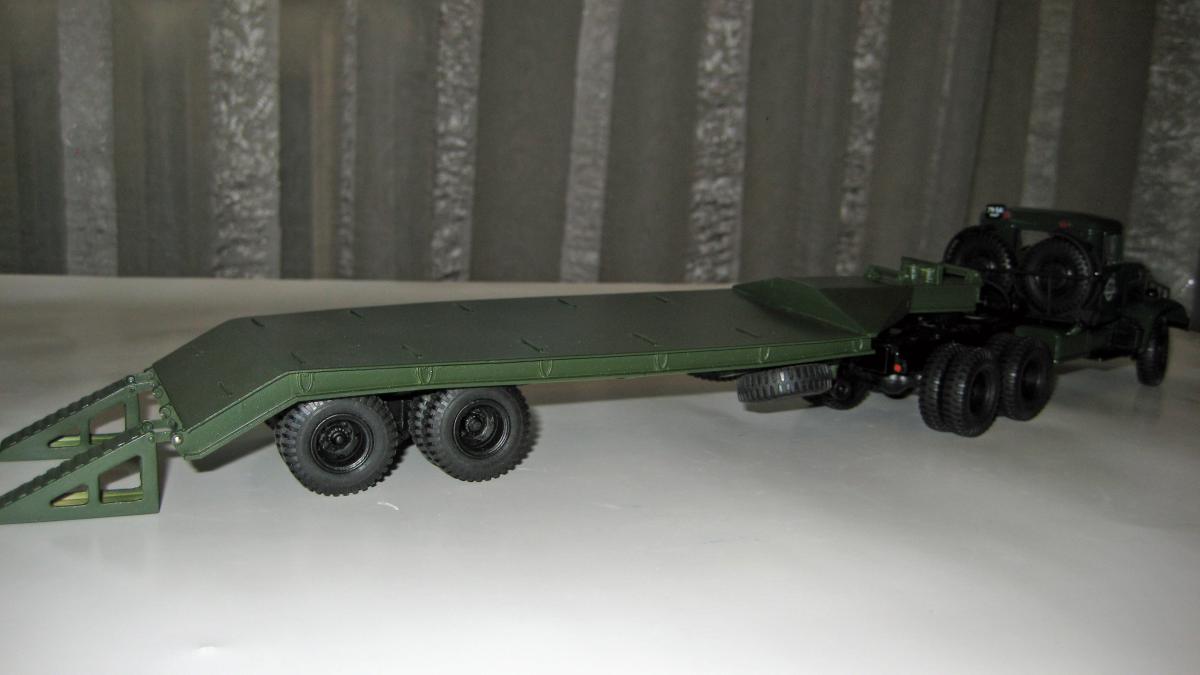

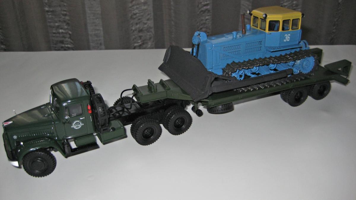

Ну что,дорогие форумчане! :good:

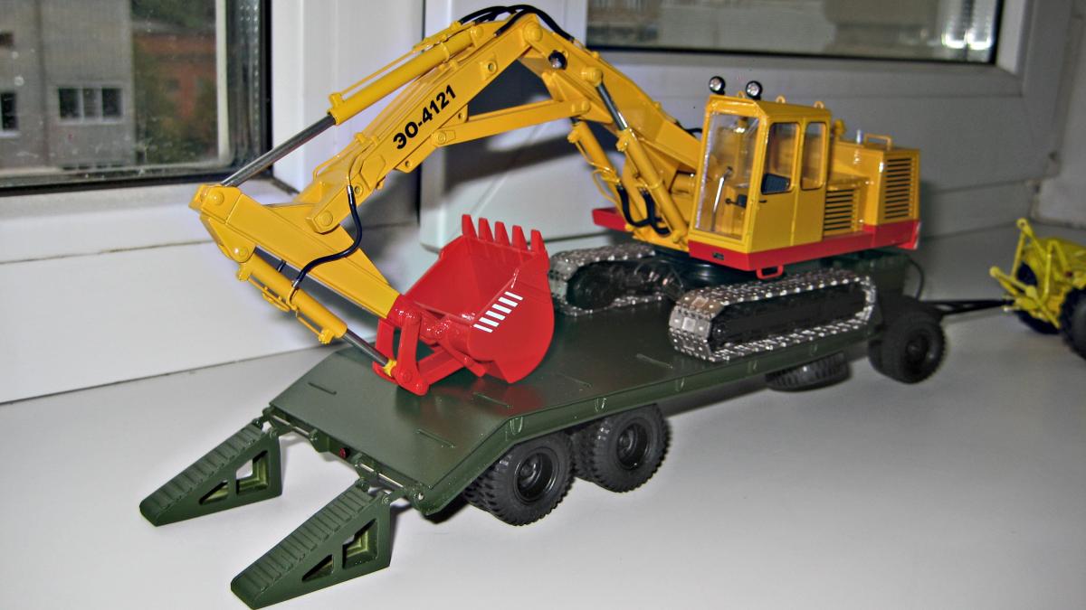

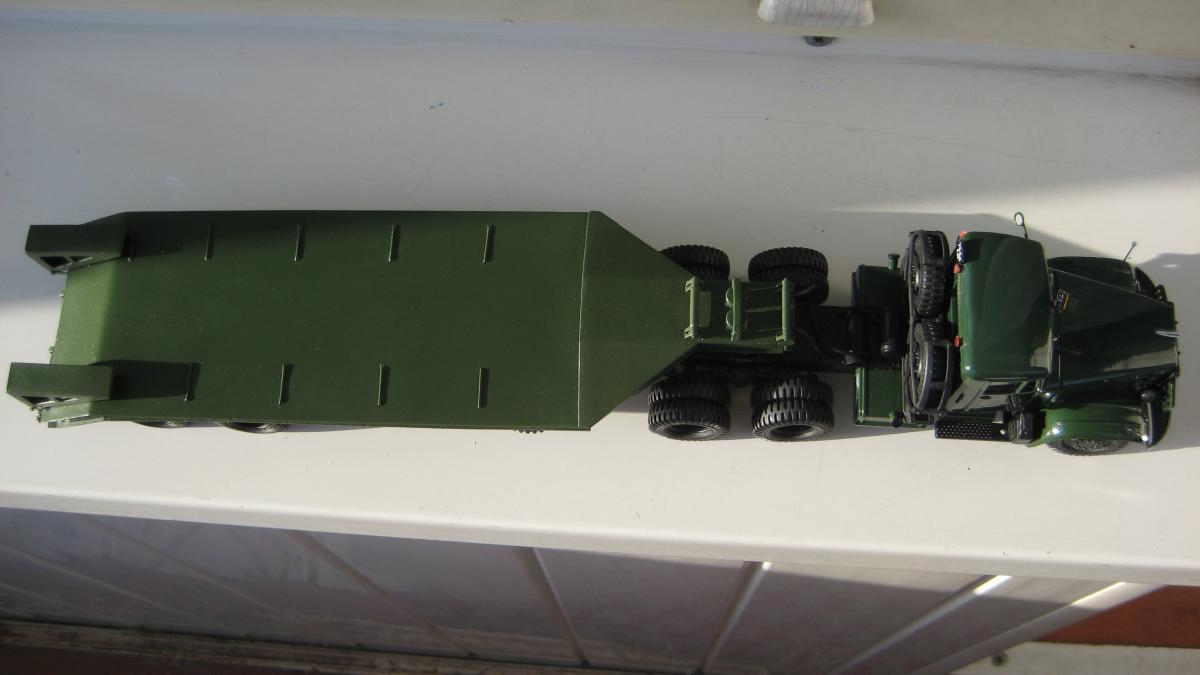

Вот и добрался до меня долгожданный прицеп-тяжеловоз ЧМЗАП-5208 от мастерской "ТРЭКС" :smile: :shock: :Bravo:
Прицеп очень качественно сделан,понравилось наличие поручней на аппарелях и само качество покраски :yes: Немного доработал его,поставил тормозные шланги на дышло прицепа.Решил опробовать его вместе с КрАЗом и ЭО-4121 :good: :good: В общем,если завтра будет время,то подцеплю его к Кировцу,да и сфоткаю все свои прицепы с тягачами вместе :yes:

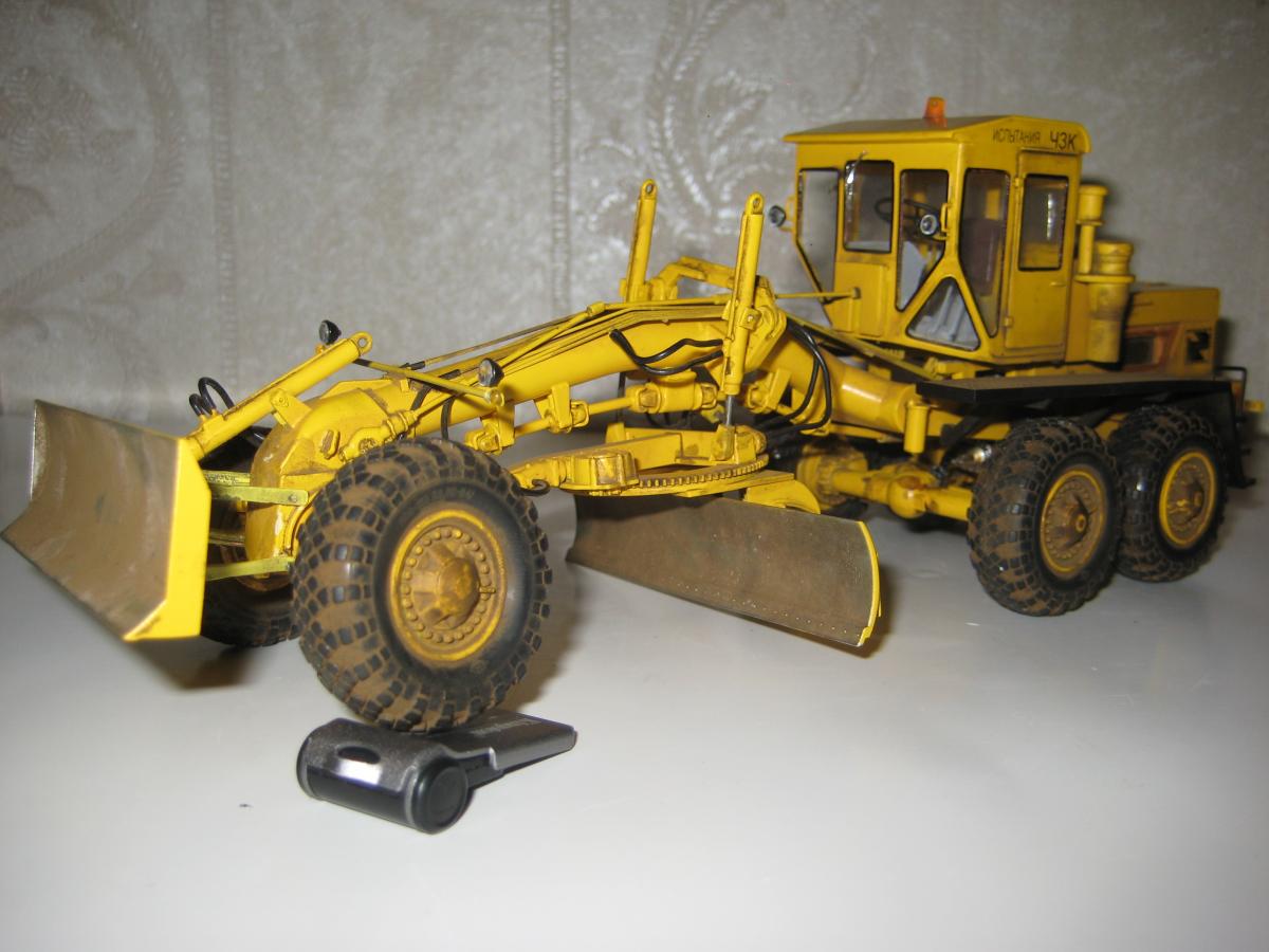

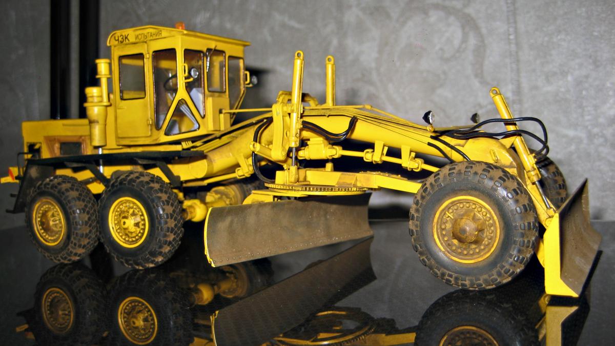

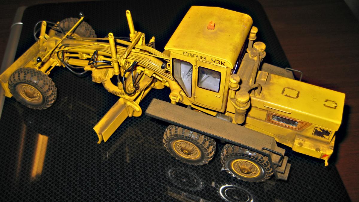

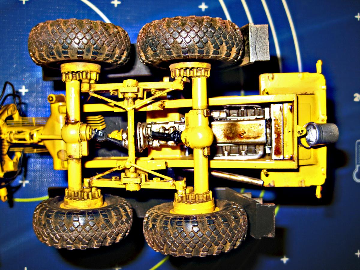

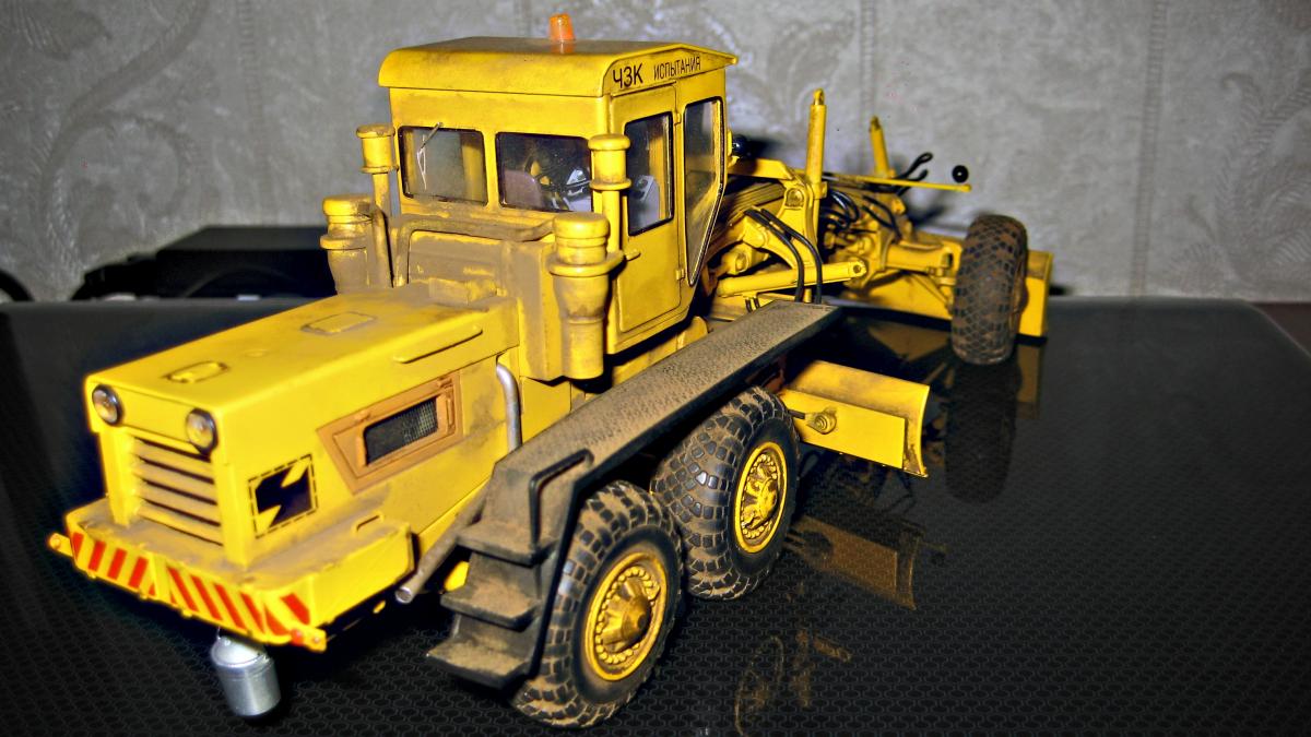

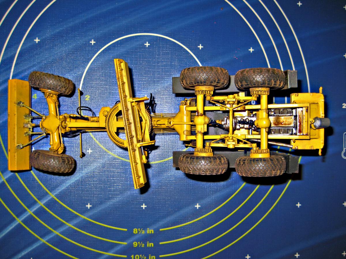

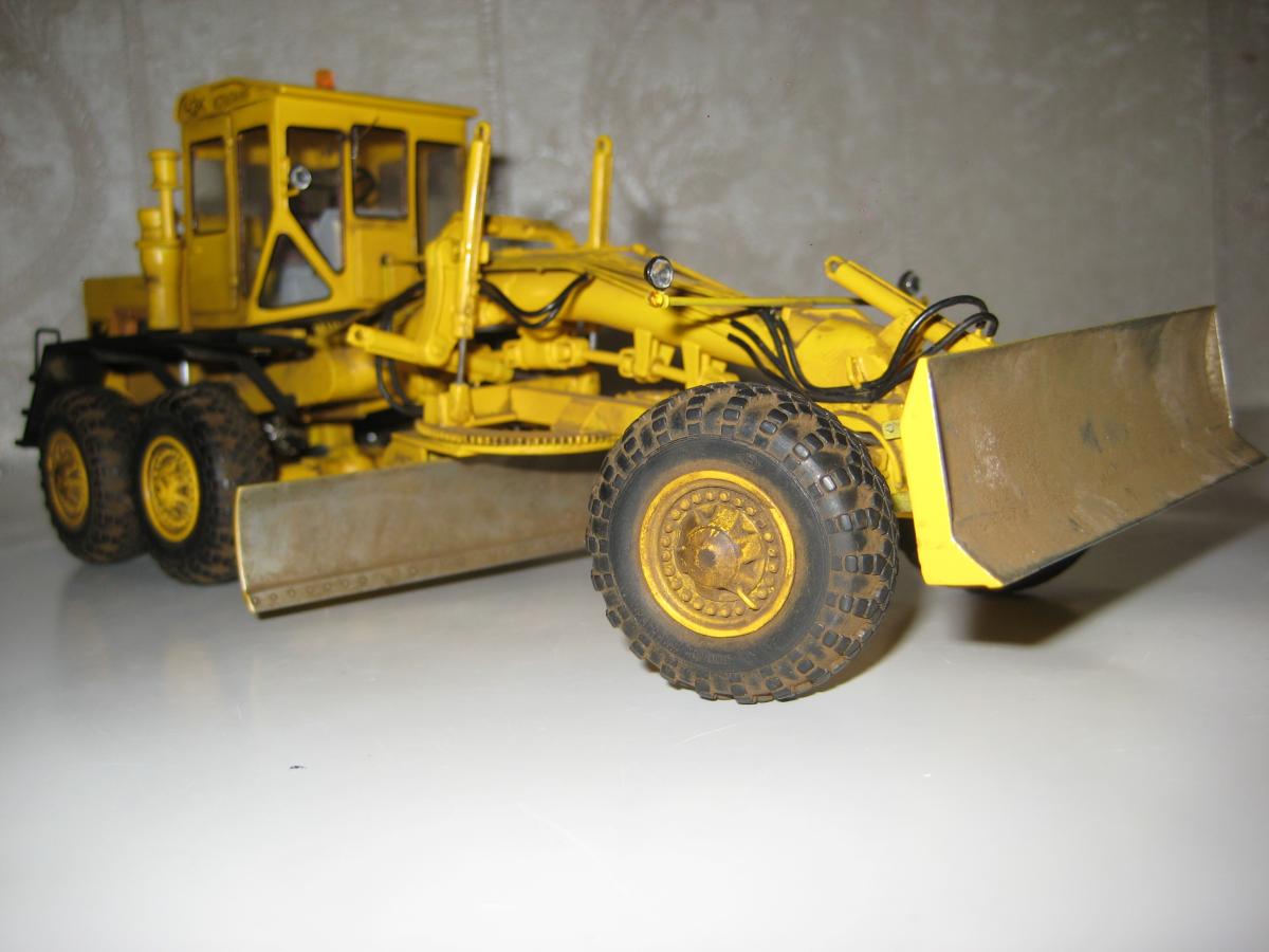

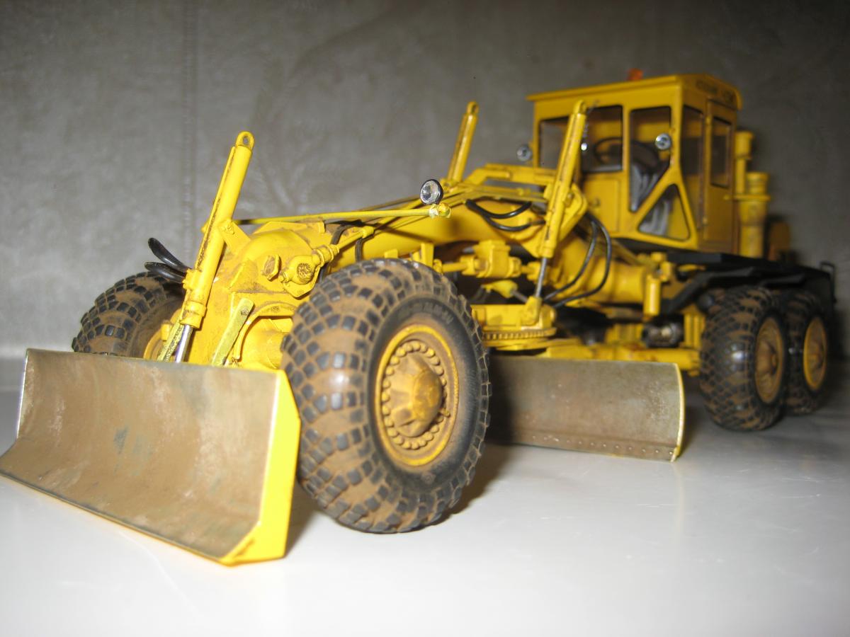

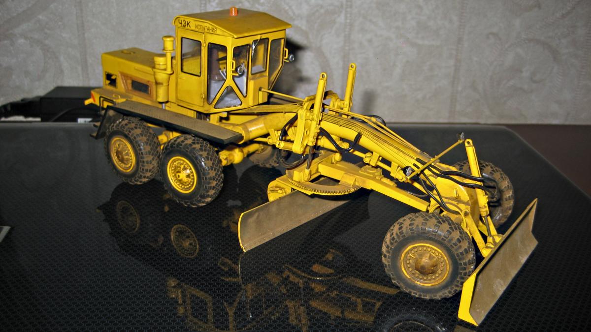

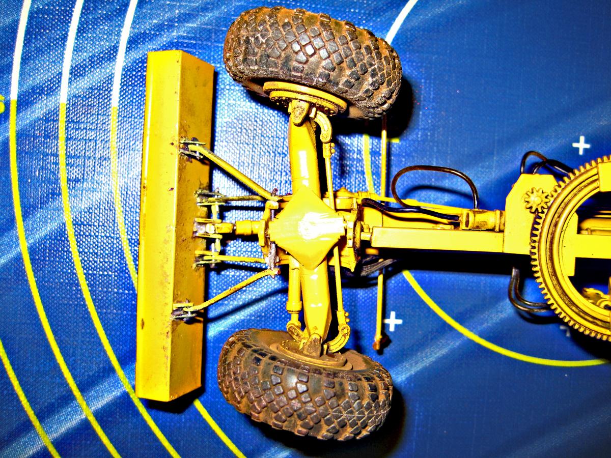

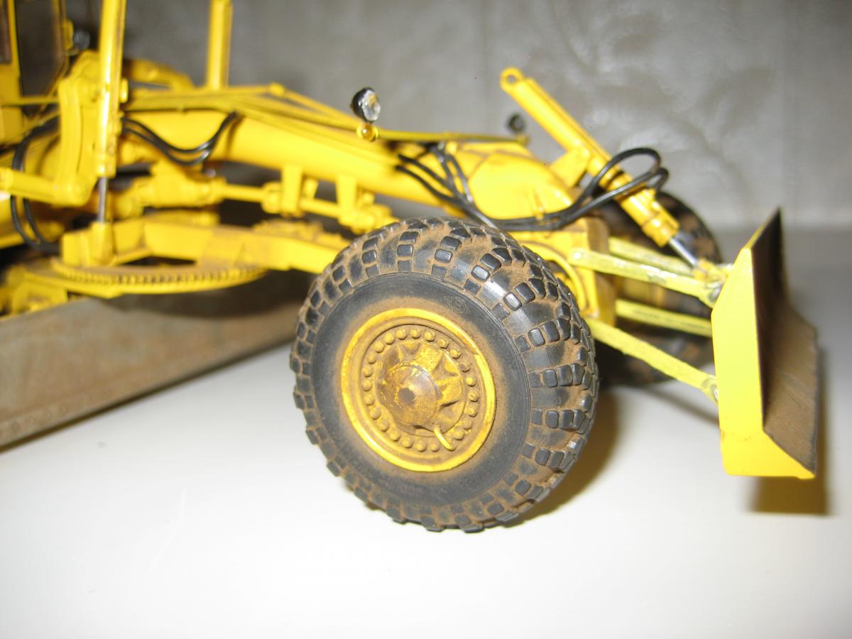

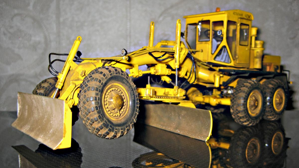

4.Ну это просто БОМБА!!! :good: Позвольте вам представить легендарный,тяжелый автогрейдер ДЗ-98Б :smile: :shock: :Bravo:
Производитель этого шедевра мастерская Nik-Models.Изначально на грейдере был статичный передний отвал...Я эту проблему решил :good: Сделал новые тяги и ушки,покрасил и собрал все,теперь передний отвал свободно поднимается и опускается,и фиксируется в любом положении.Основной отвал полностью подвижный,грейдер оснащен поворотным механизмом передних колес с независимой подвеской.Деталировка модели выполнена на высшем уровне,моделью очень доволен!!! :good:
Добрый вечер! Маленькая просьба, померьте пожалуйста размеры колеса,( диаметр колеса, диаметр диска, ширина колеса, диска.) очень надо.
Приветствую Юрий!
Вот размеры колеса автогрейдера ДЗ-98Б:
Диаметр колеса: 3,16 см.
Диаметр диска: 1,35 см.
Ширина колеса: 1,21 см.
Ширина диска: 1,58 см.
Приветствую Юрий!
Спасибо большое.

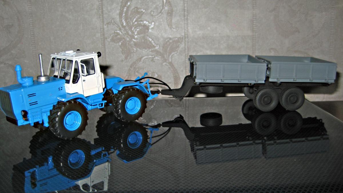

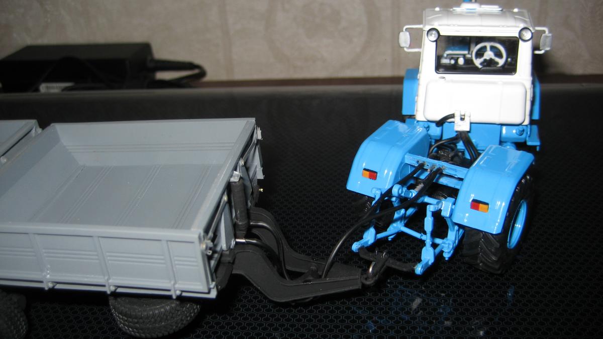

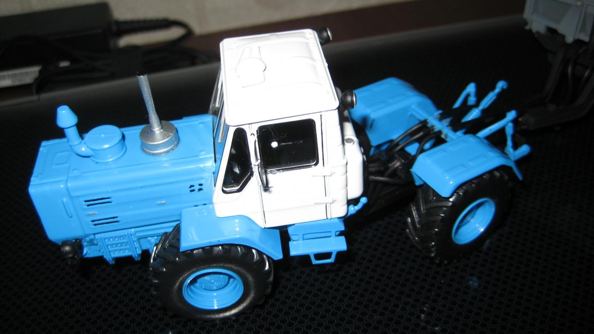

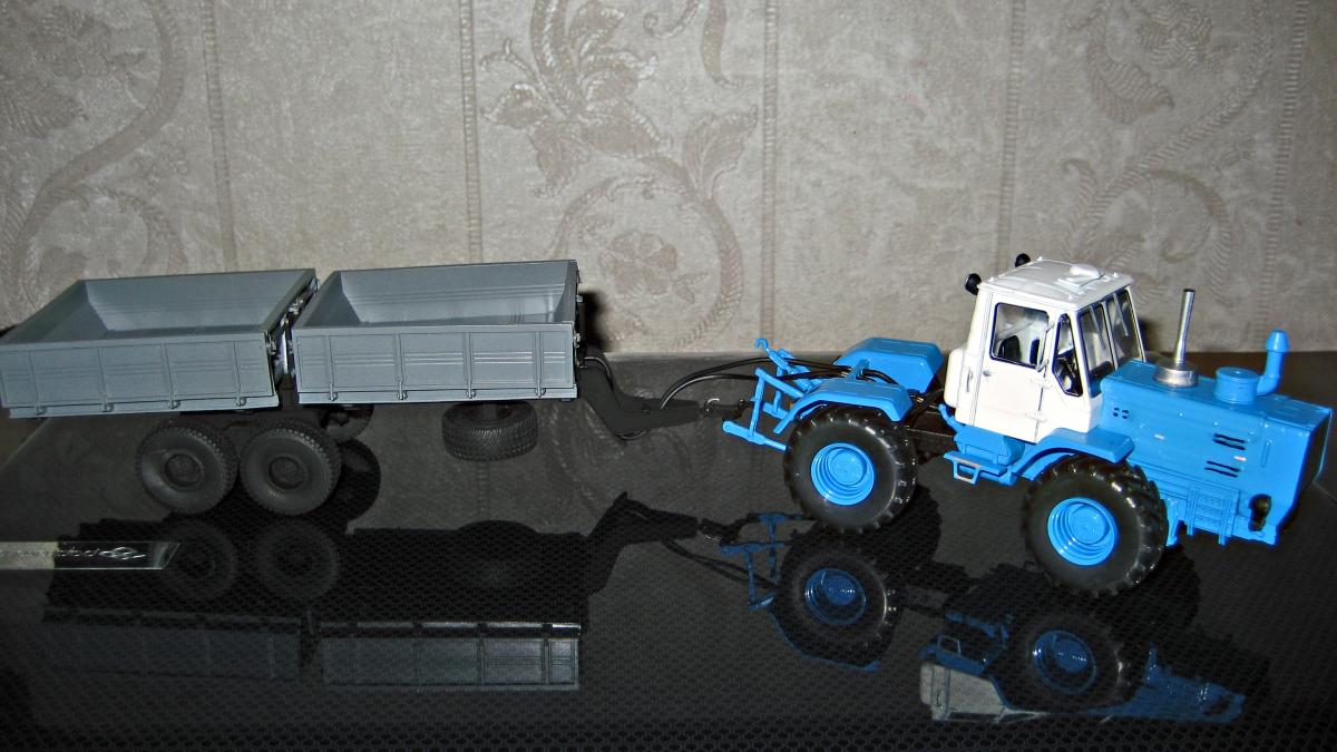

Решил окончательно доработать свой трактор,вот что было сделано:
1.Заменил поручни на капоте и подножки.
2.Сделал подножки на передних крыльях,для входа в кабину.
3.Вырезал под кабиной отверстие в раме.
4.Поставил недостающий задний стеклоочиститель.
5.Сделал пояса на топливный бак.
6.Изготовил тормозные камеры,трубки и шланги на заднем мосту.
Теперь стал совершенно другой вид! :smile:Не хуже миниграда за 10 т.р. :shock:

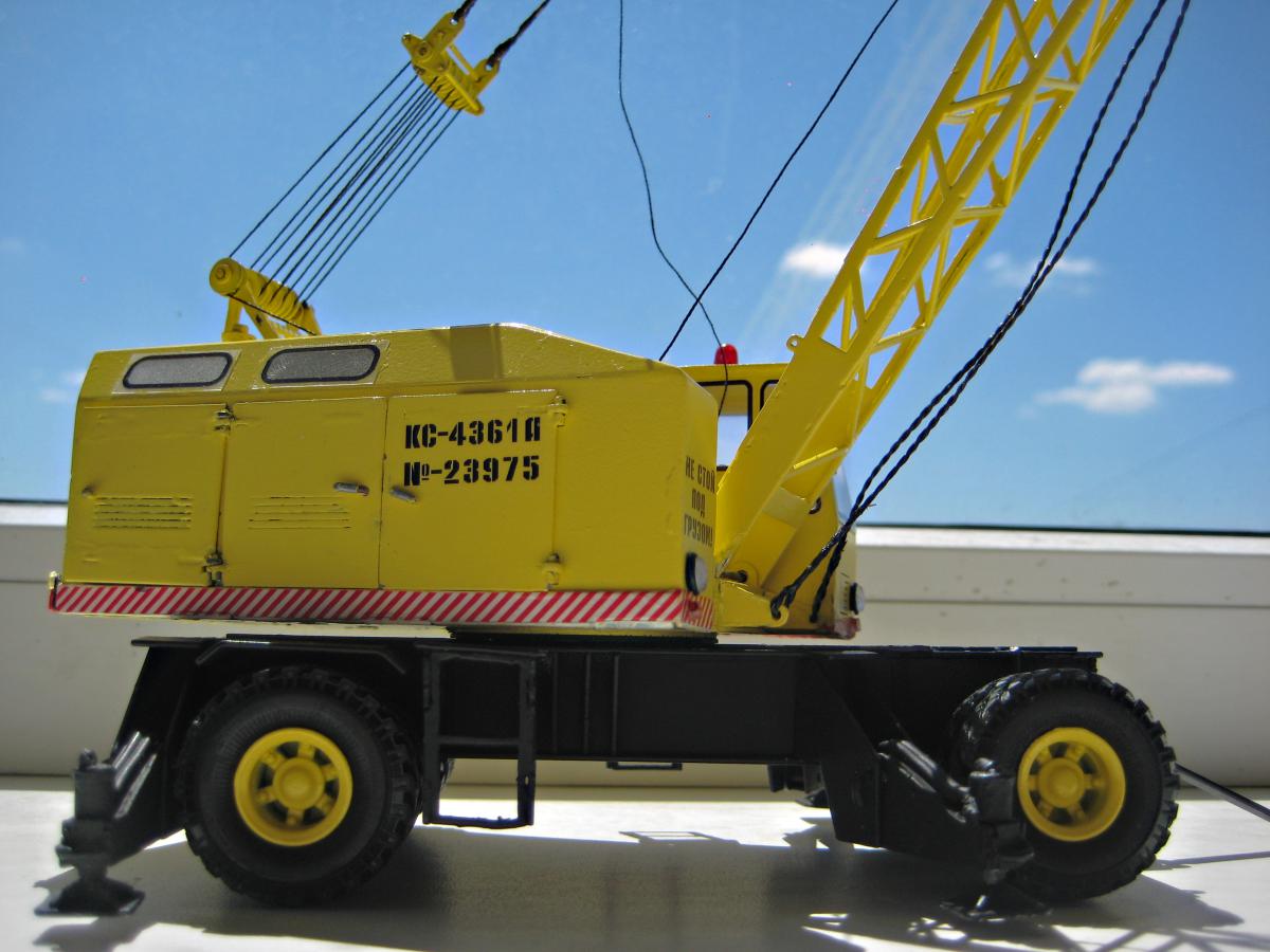

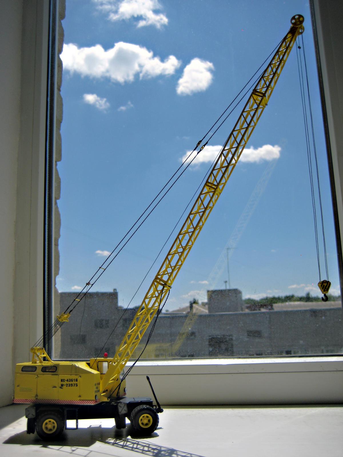

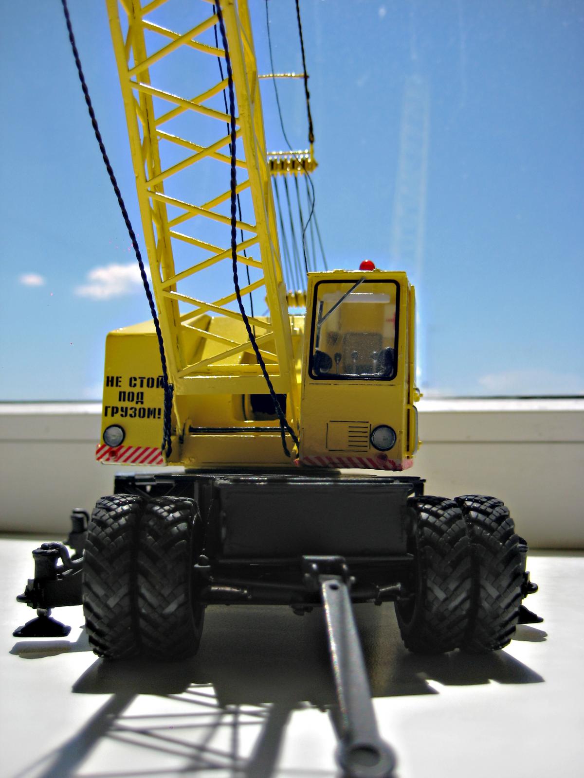

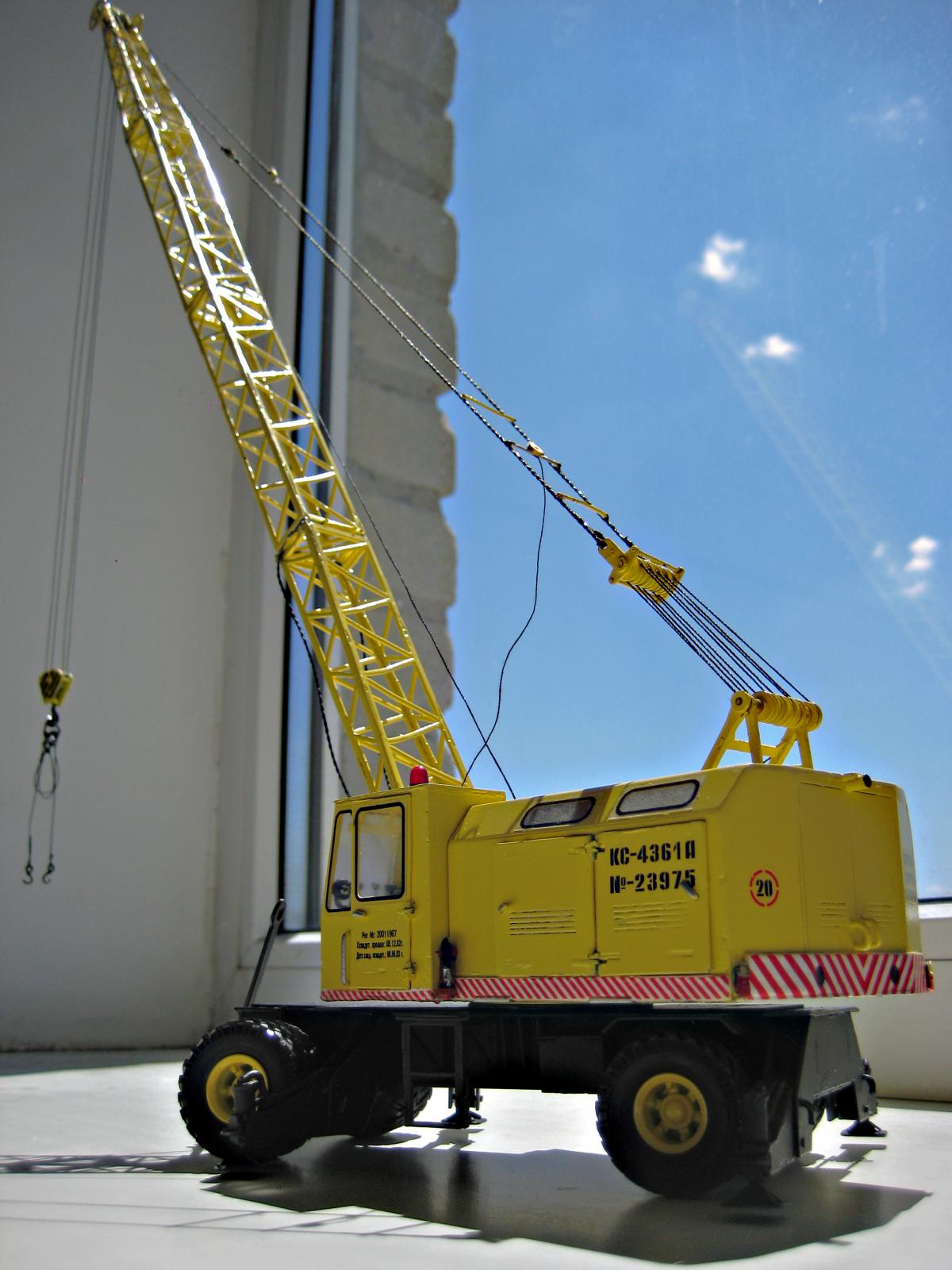

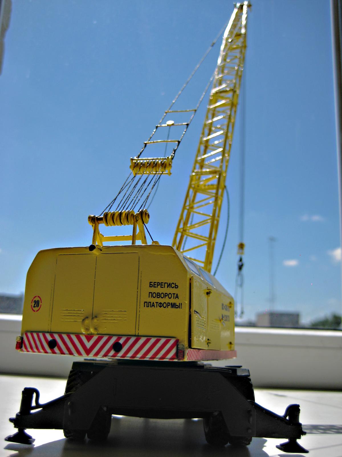

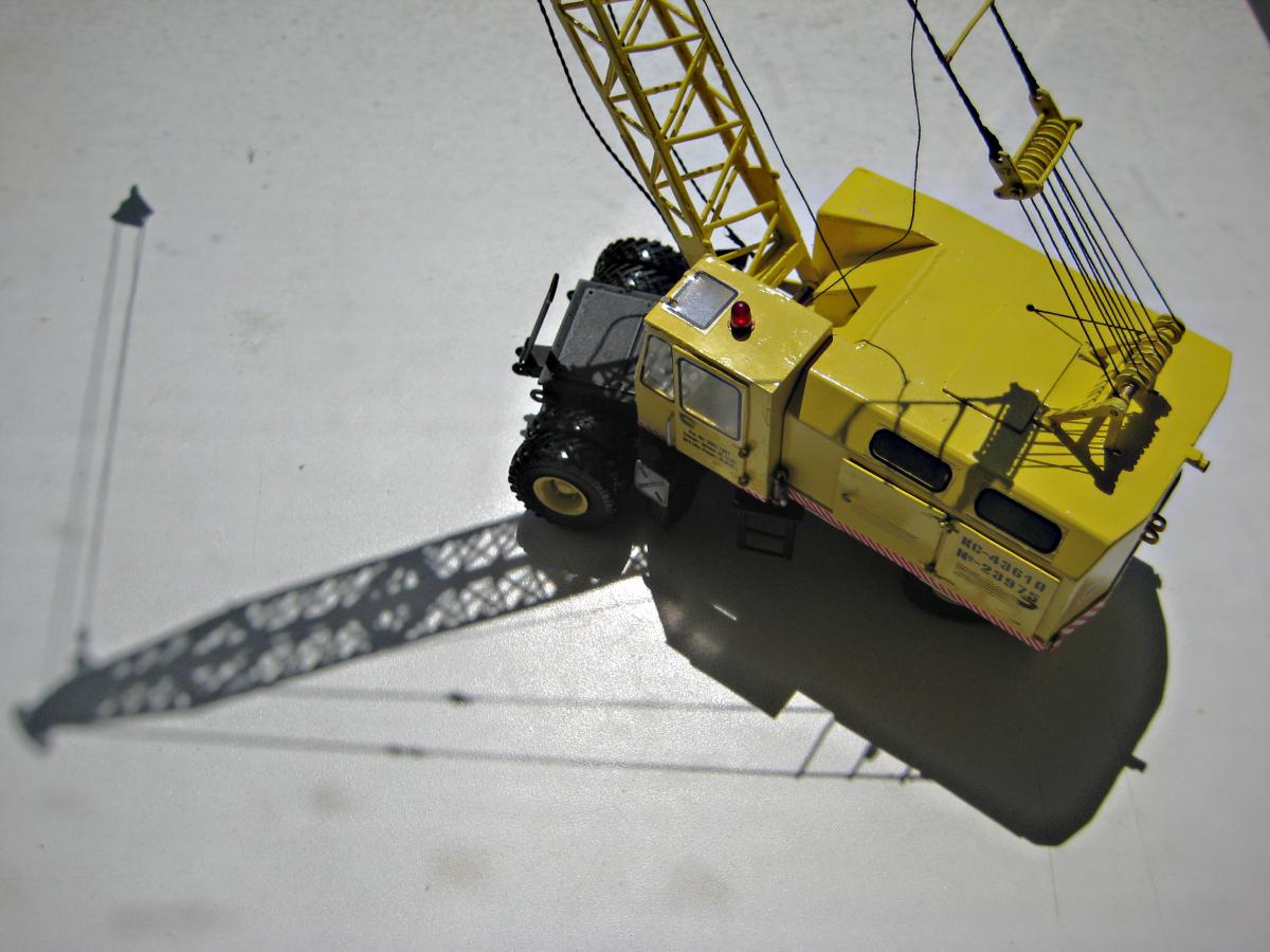

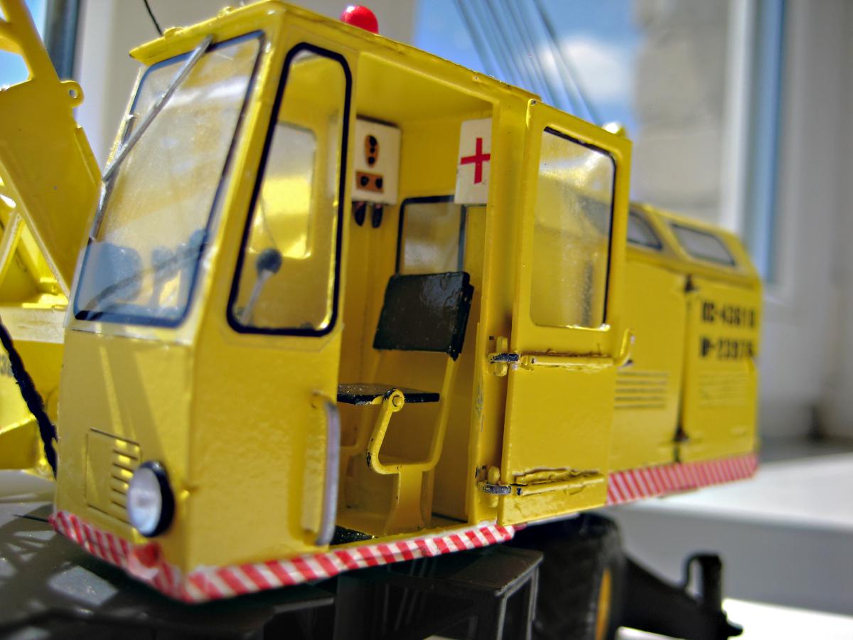

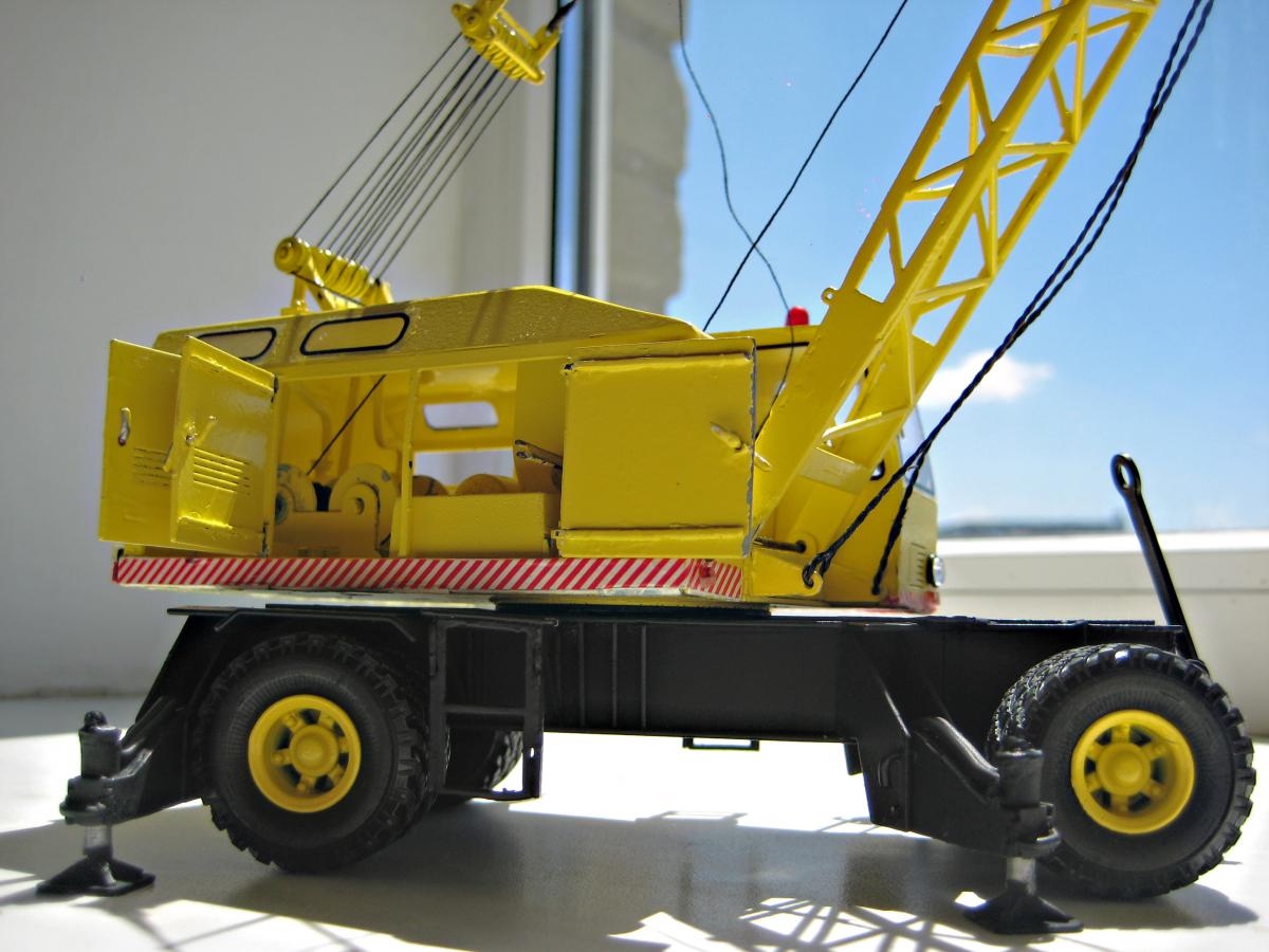

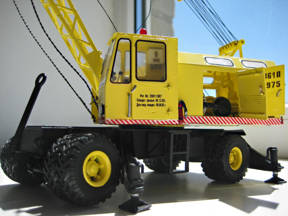

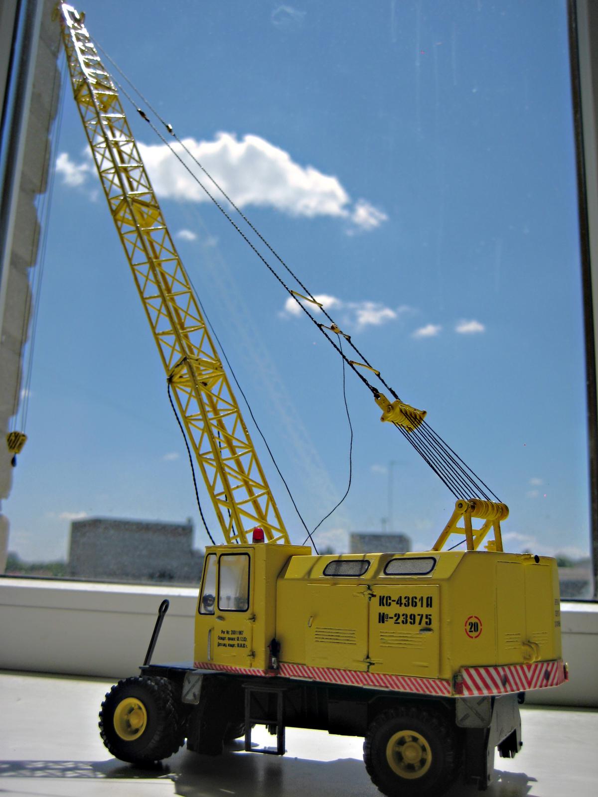

Вот решил сделать свой КС-4361А полностью модифицированным,первое что сделал,так перевел его в транспортное положение :smile:
Сделал коуши с соединительными пластинами и оттяжки стрелы на каждую секцию,теперь можно без всяких проблем менять секции в стреле крана,но об этом чуть позже,пока ищу соединительные пальцы,а так все готово :shock:

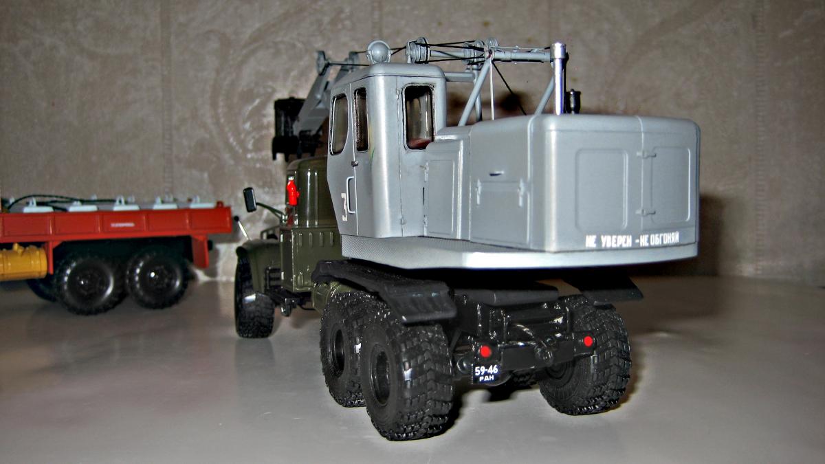

Ну что дорогие друзья!Вот и добрался до меня этот замечательный автокран КС-3575 на базе КрАЗ-255Б :smile: :shock: :Bravo:
Что хочется отметить:модель получилась очень аккуратная,без брака,на вес тяжеленькая,все механизмы рабочие!!!
Лебедка вращается,блочки на крюке и стреле не на мертво залиты клеем,при желании можно аккуратно оторвать нитку от блоков(чем я в будущем и займусь :good: )Стрела телескопируется практически без люфта,опоры поворачиваются легко,правда при разложенных опорах нужно будет подкладывать под башмаки подкладки из дерева(сделаю себе такие позже) для того что бы можно было вывесить колеса.Под подиумом приклеен маленький пакетик с опорными башмаками и гос номерами.
P.S.Буду делать кран полностью подвижным,так же под замену резина на харьковскую :good:
  • Like 7
Ну вот и закончил делать я свой КС-3575 :smile:
Что было сделано:
1.Поменял диски и резину на Харьковскую,на фото видно для сравнения штатное колесо,и колесо от Маэстро.
2.Заменил штатную нить на свою.
3.Разобрал крюковую подвеску,и поставил латунные блоки с втулочкой,теперь блоки свободно вращаются,и нитка с них не соскакивает.
4.Сделал из дерева подставки с ручками под выносные опоры.
5.Наклеил декали на дверь кабины КрАЗа,и номера.
В общем теперь модель получилась на все 100% :shock:
  • Like 7
Ну вот и закончил делать я свой КС-3575 :Yahoo!:
Что было сделано:
В общем теперь модель получилась на все 100% :smile:

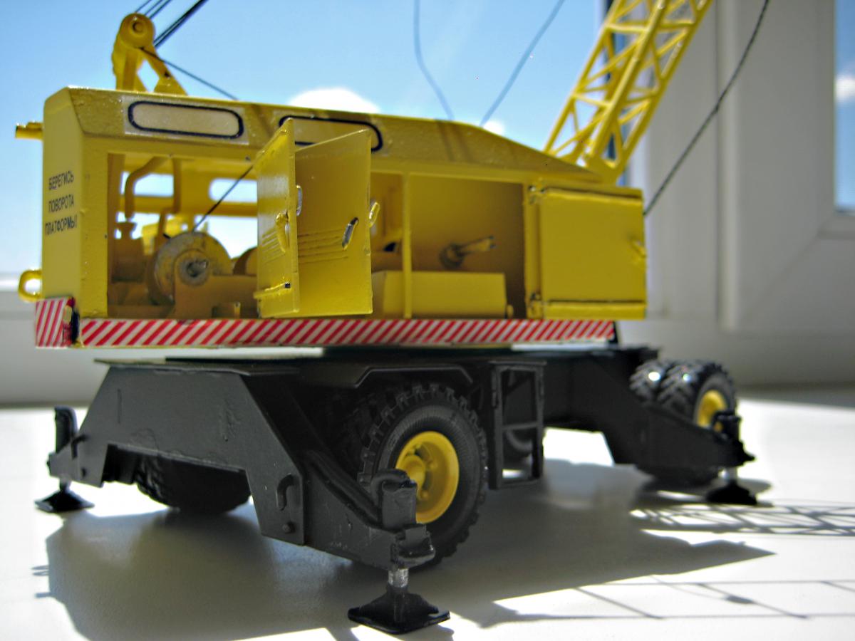

Привет! Кран зачетно доработал. Но не понравились деревянные подкладки, слишком толстые. Надо было сделать штоки на цилиндры и подставки из тонкой фанеры.
Человек такую точно не поднимет))
Да мне самому так тоже не очень нравится,буду думать что нибудь со штоками,может сделаю съемные штоки,что бы можно было с разложеными опорами использовать их,а в транспортном положении снимать:smile:
Цилиндры можно с антенны сделать, а если нет, то можно и шток с алюминиевой проволоки, а сам цилиндр с жести пивной накрутить по диаметру штатного. Я на экс так делал.
Сделай несколько тонких деревянных подкладок с ручками их спокойно человек поднимет и положит одну на другую.
Вот например:
post-2551-0-42106700-1452103352_thumb.jpg post-2551-0-79401200-1452103504_thumb.jpg
По штокам я бы сделал вариант со съемными штоками:
Немного высверлить и сделать из проволоки два варианта коротенький (транспортное положение) длинный рабочее.
Просто один вынимаешь другой вставляешь и все.
С телескопическими будет не вывесить кран они будут задвигаться, а если сделать тугими то можно и опоры поломать.
Вариант с винтами также не пойдет т.к. копийность нарушится
Вот например:
Спасибо за совет!
У меня появилась отличная идея по поводу штоков,но об этом будет чуть позже :shock: Как воплощу в реальность,так покажу здесь :smile:
