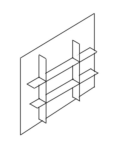

Tompfmych Опубликовано 27 октября, 2013 Жалоба #107 Опубликовано 27 октября, 2013 Я усиливал пластиком 1мм, но все равно кузов остался не очень прочным.Если сделать таким образом, как на картинке, жесткость будет обеспечена.Я так делал для своего многострадального подобия КБ-573 поворотную платформу. Из картона около 0,5 мм. 1
Schiperko@ukr.net Опубликовано 27 октября, 2013 Автор Жалоба #108 Опубликовано 27 октября, 2013 Если сделать таким образом, как на картинке, жесткость будет обеспечена.Я так делал для своего многострадального подобия КБ-573 поворотную платформу. Из картона около 0,5 мм.Интересный вариант, но пространства маловато для такой конструкции.
Tompfmych Опубликовано 27 октября, 2013 Жалоба #109 Опубликовано 27 октября, 2013 Интересный вариант, но пространства маловато для такой конструкции.Но попробовать, наверное, стоит
