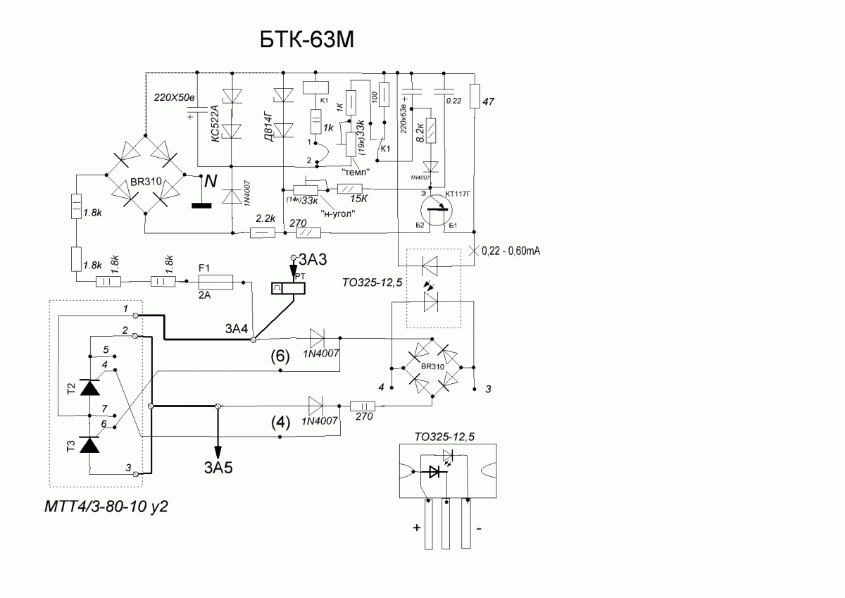

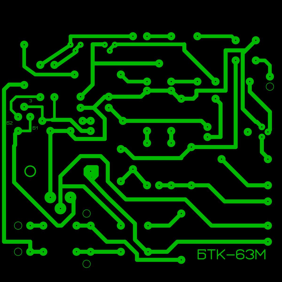

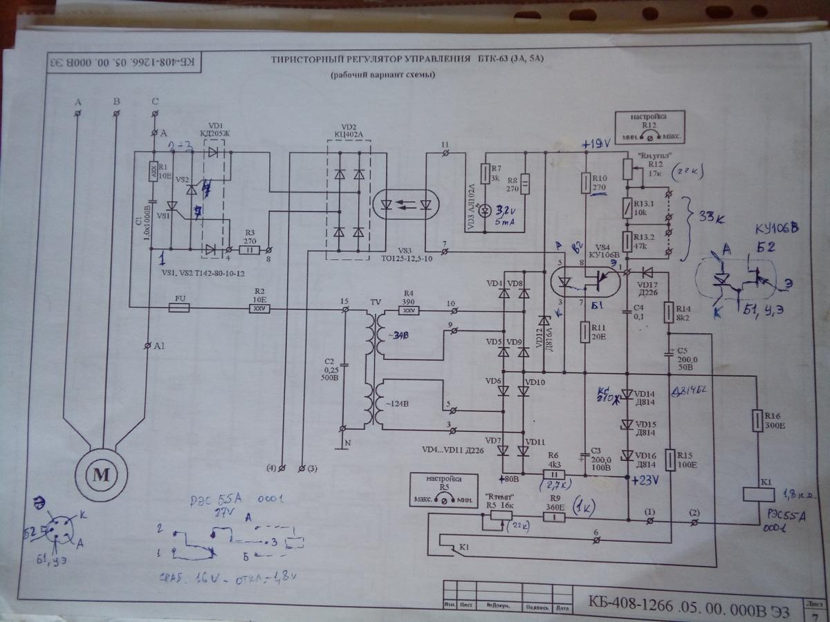

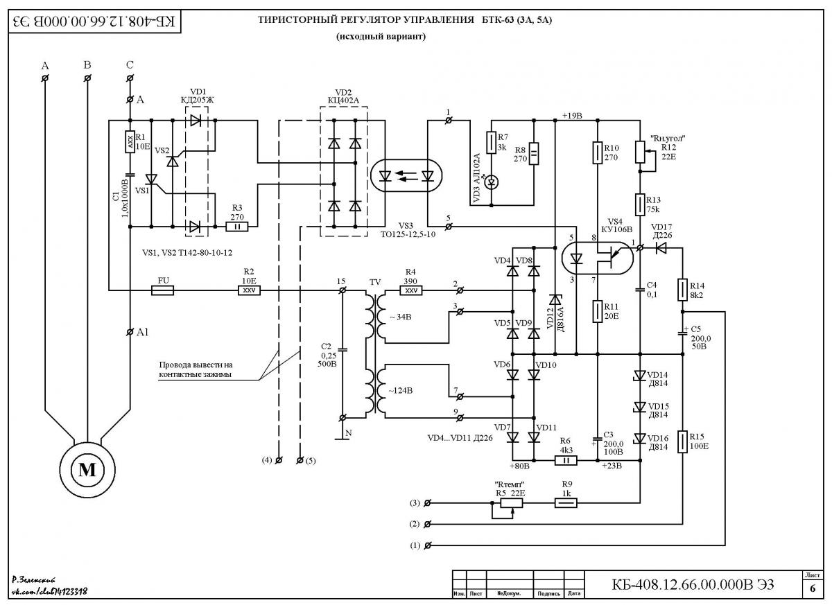

Не помню кто спрашивал, про схемку БТК-63.
Но желательно свериться по существующей. Собирал на плате - работает.
Исправил предыдущую схему. Перекинул вход и выход на тиристорном модуле.

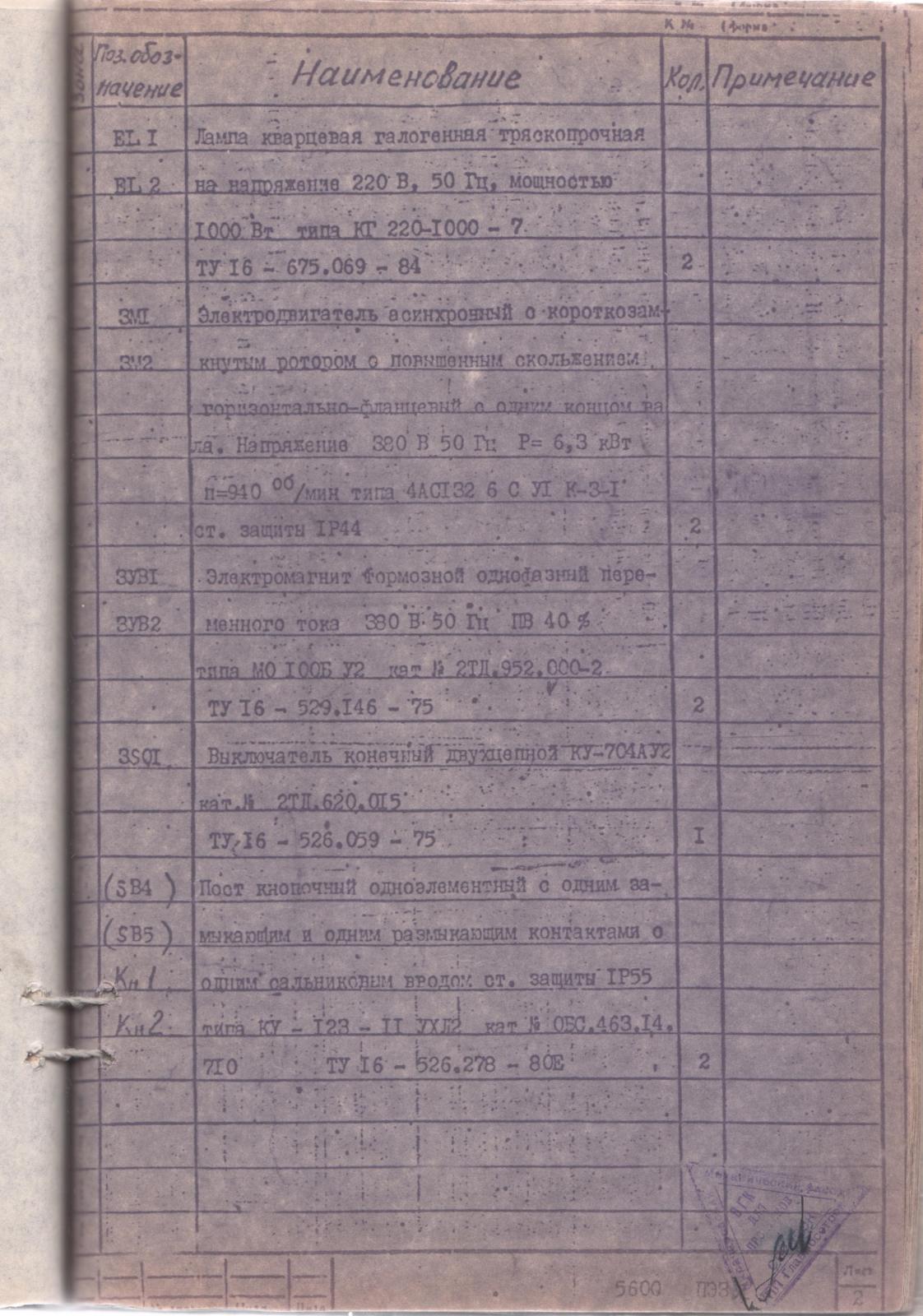

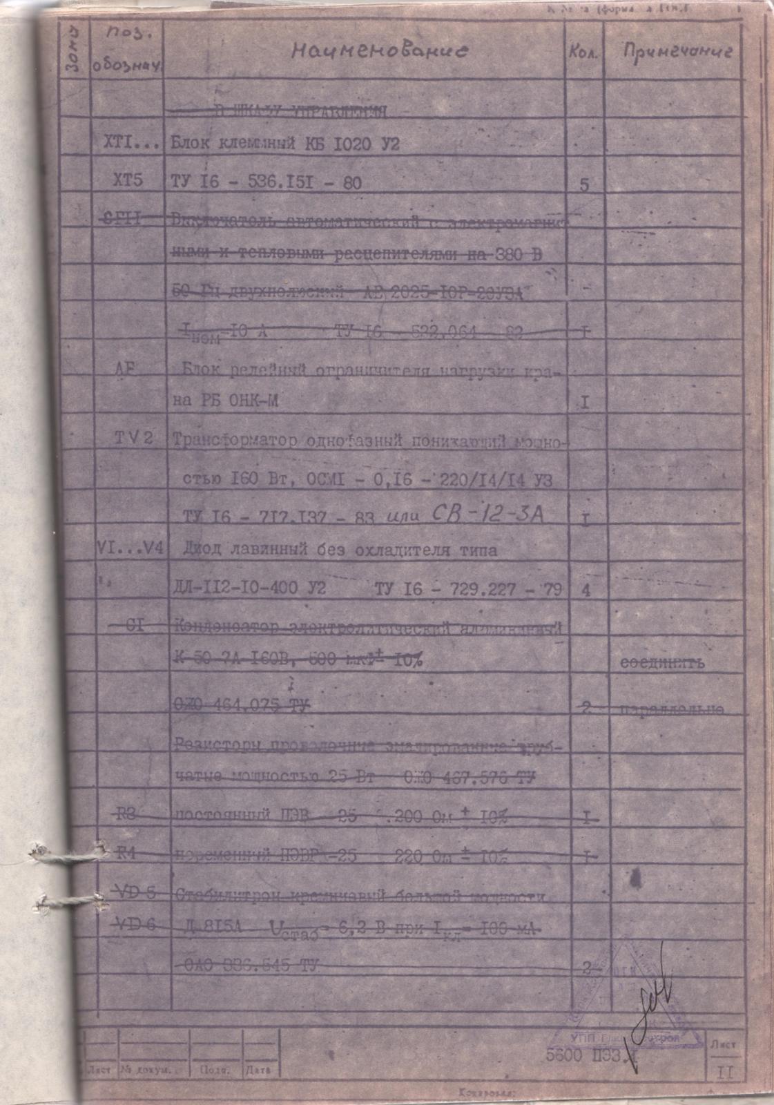

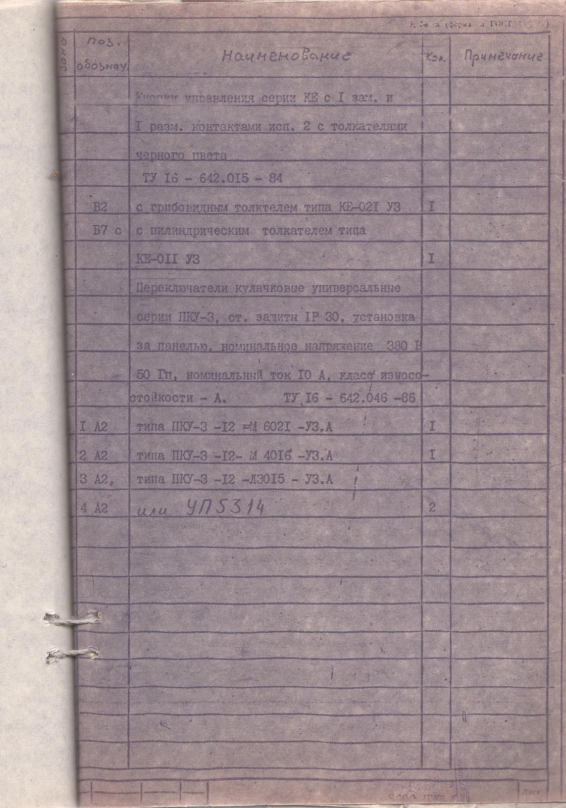

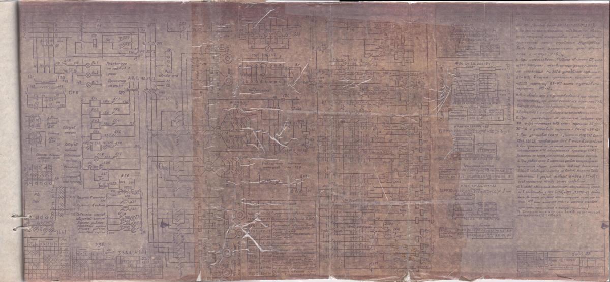

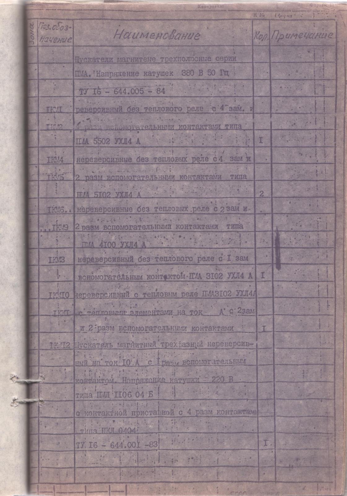

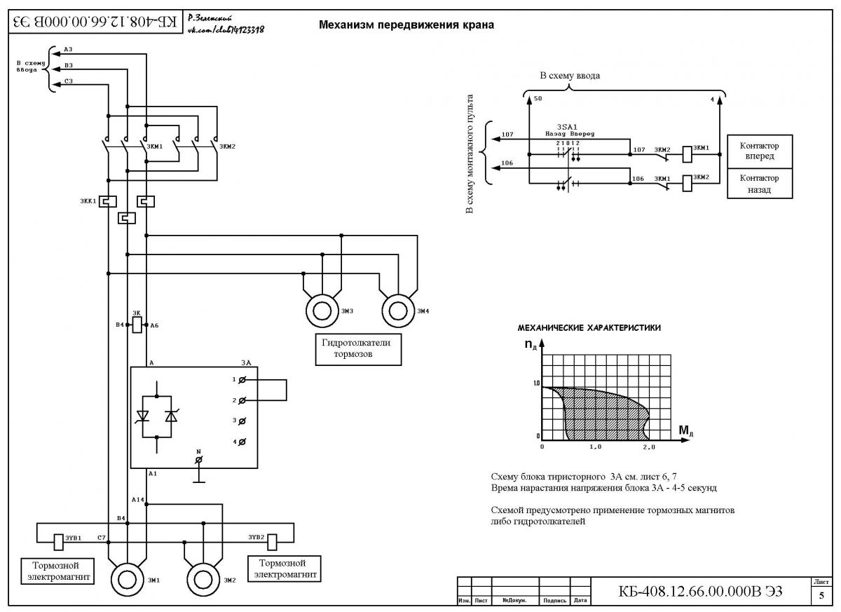

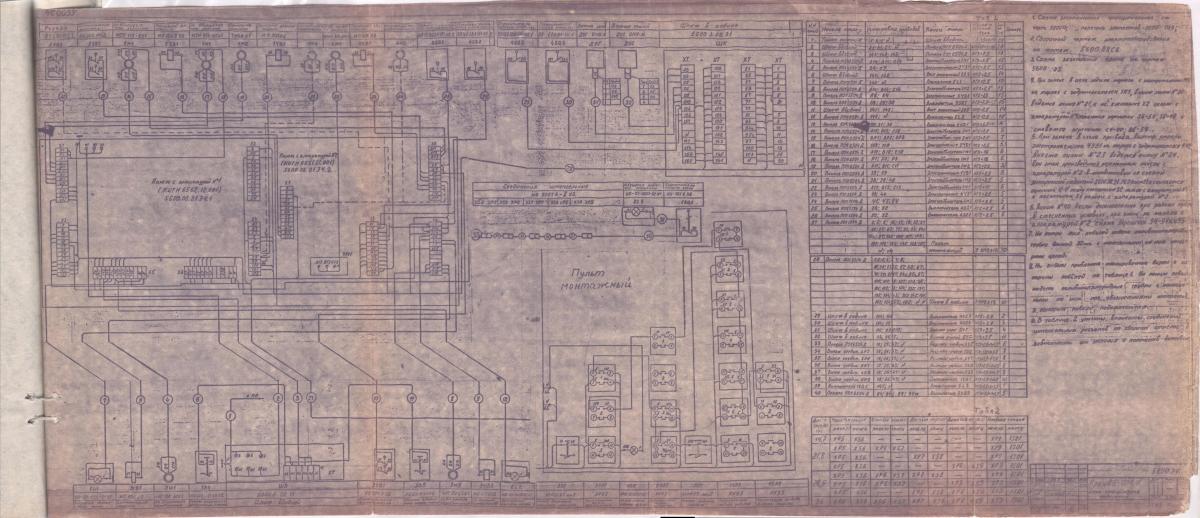

Отснял оригинальные "синьки" по электрике с паспорта КБ-404.4.
огромное спасибо, упаковал и занес в каталог!
исх_КБ-404.4 - паспорт.zip

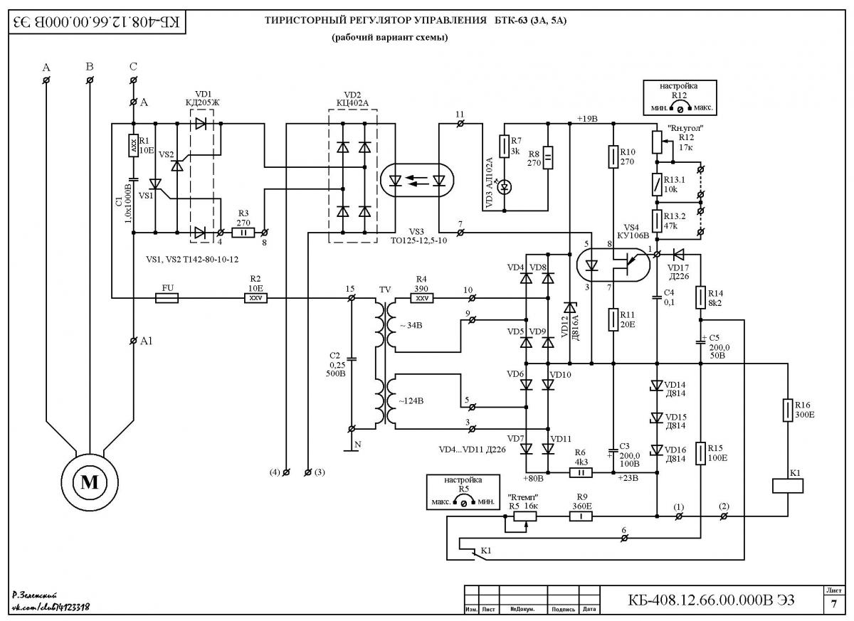

Нашел в закромах еще одну старенькую схему предыдущего варианта БТК-63
да, это предтеча БТК-63 (рисовал когда-то я и тогда еще не ставил на листах подпись автора), судя по комментариям на схеме, с ней плотненько поработали
  • Like 3

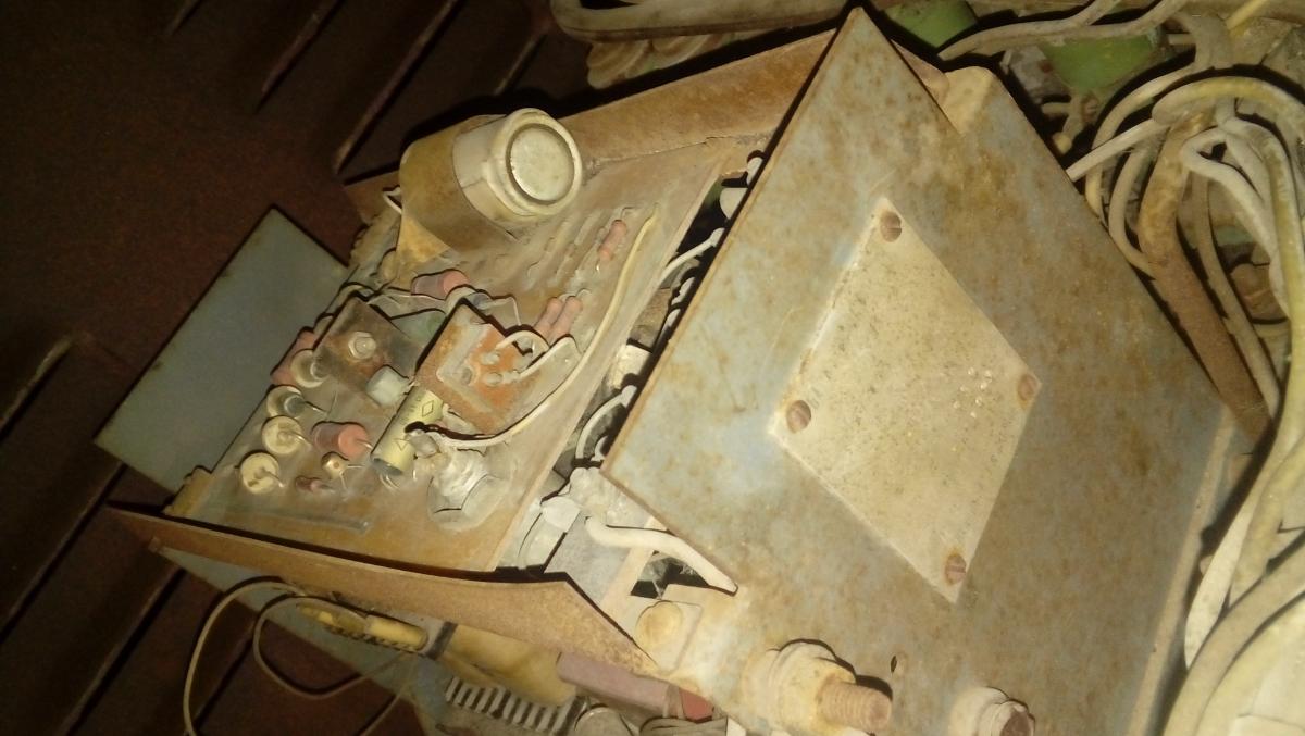

Спасибо Рохан. я недавно пытался отремонтировать пару таких блоков установленных на КБ-309.04, кареточного исполнения. Помню что где то я их скчивал здесь. но с трудом починил без схемы. Потом конечно схемка отыскалась когда уже ход и каретка пошли плавненько и крановщики прыгали от удовольствия. лет пятнадцать ни кто не подходил к ним, все думали что там супер шайтан схема. а надо то было стабилитроны и диодные сборки поменять.Причем, когда у меня подломились ножки на сборке КУ106, я энто дело заменил двумя элементами , выдрал из БП старого телика КУ112 и КТ 117г к нему до пары.
Изготовитель этих блоков был раньше Владикавказ.
ну, мы кстати, такой блок так и не победили на 408 кране (там он отвечал за каретку). Пришлось переделывать на синхронный двигатель и ставить блок резисторов. Тогда не было деталей, схемы да и некогда было заниматься. Шеф сказал -"а мне по......ать как и когда вы почините, хотите - ночуйте под краном, я вам за это деньги плачу."
