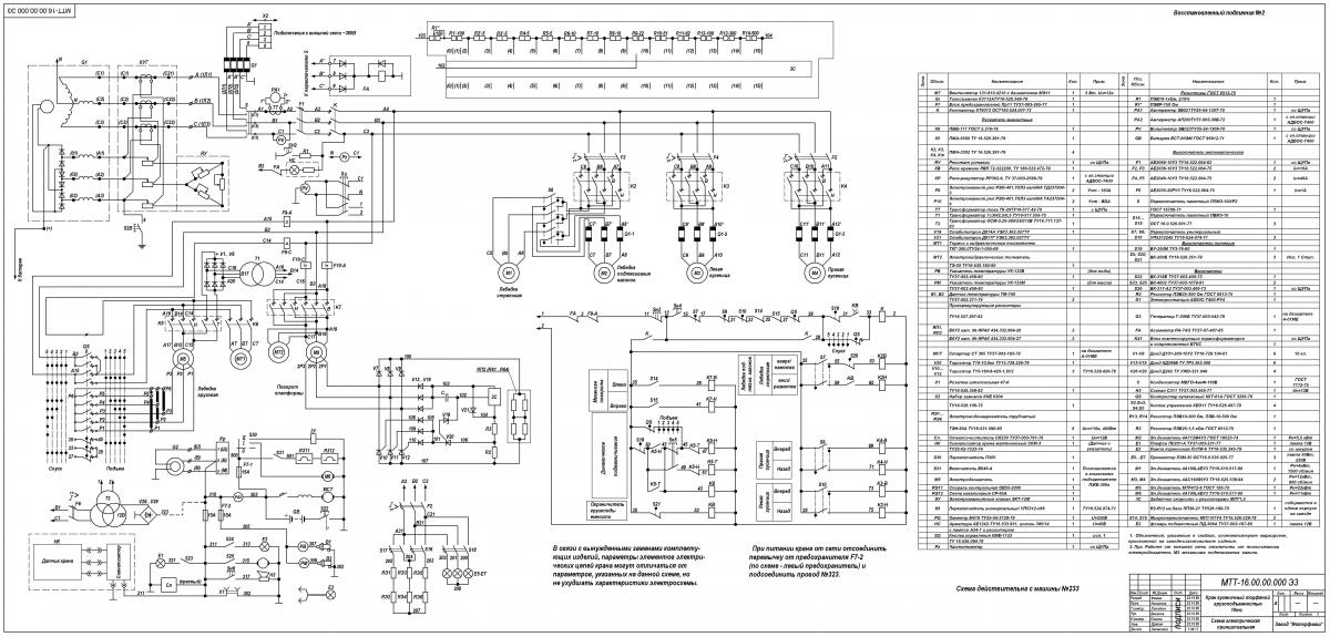

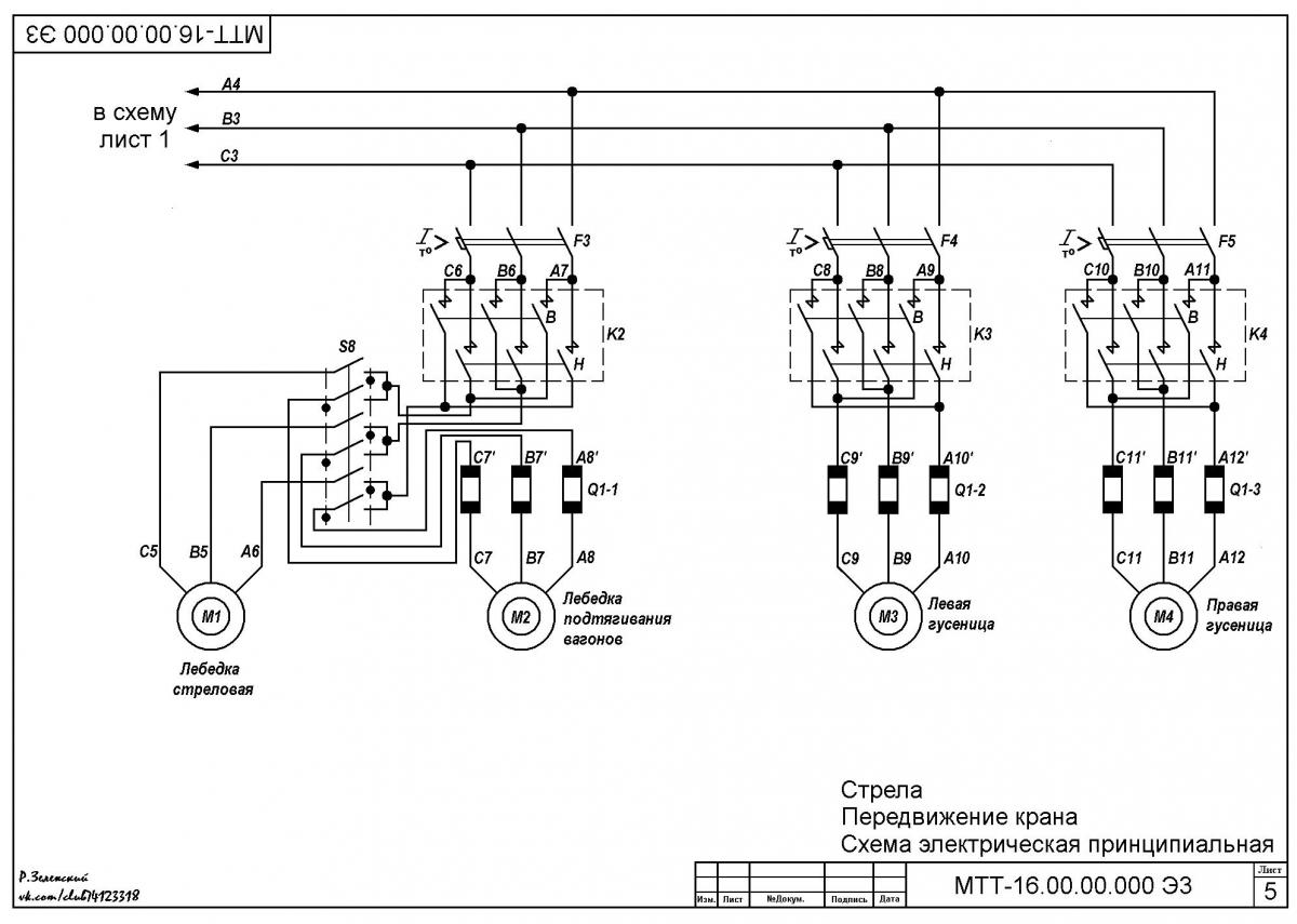

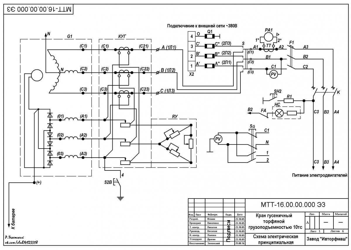

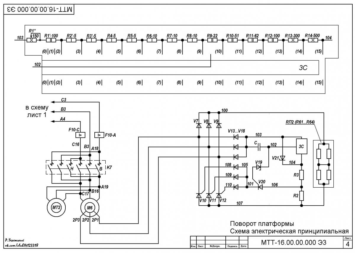

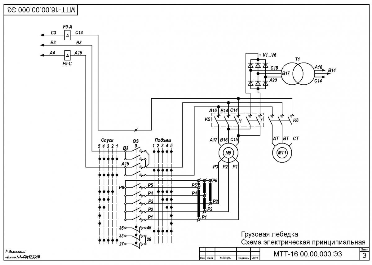

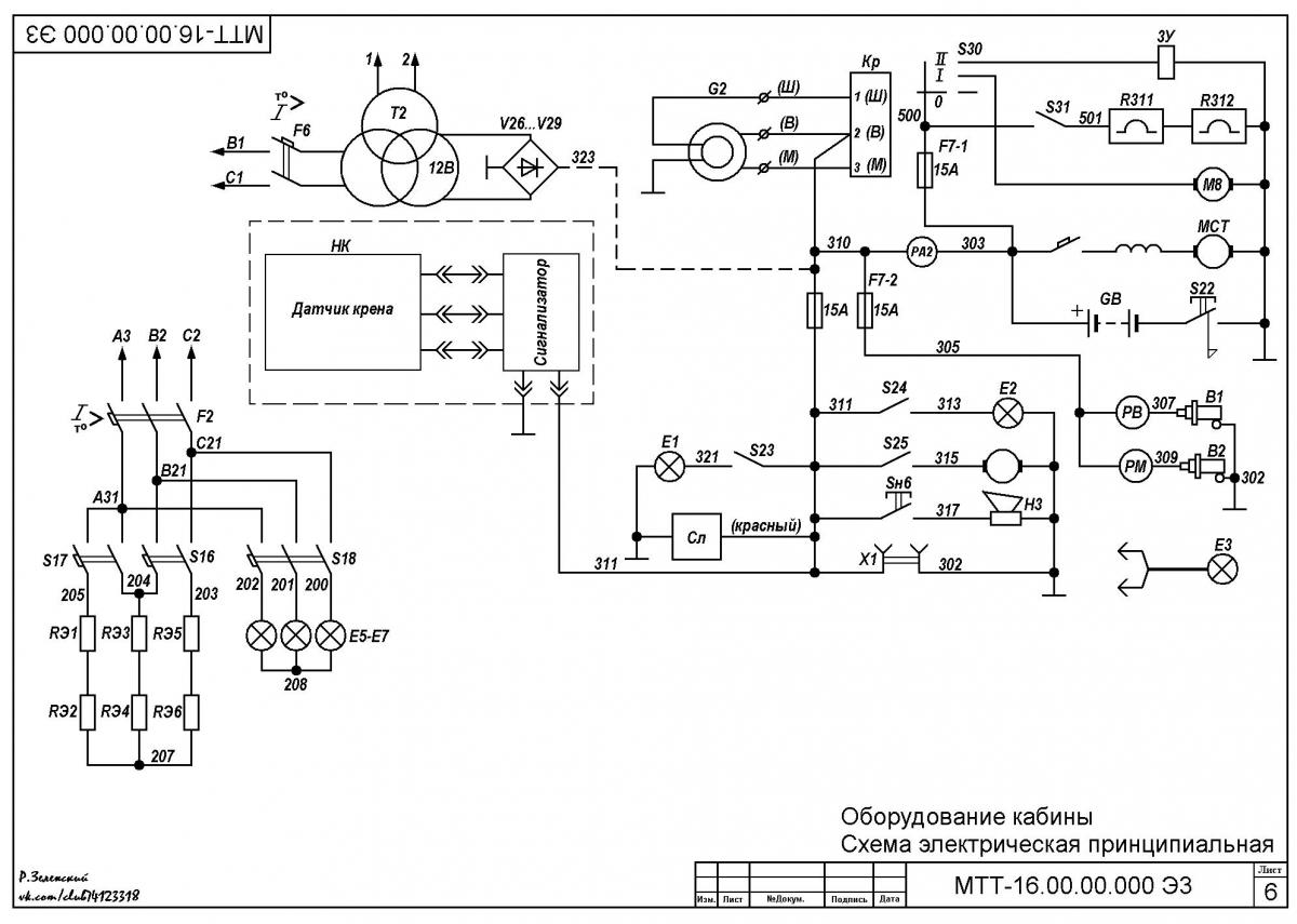

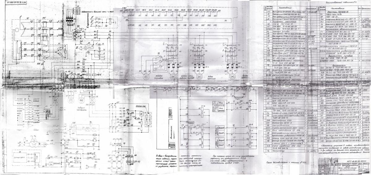

Благодаря присланным тохой42 (https://tcfs.ru/index...er/1481-toha42/) исходникам, восстановлена схема крана МТТ-16, прошу дегустировать... добавил на первой странице, кстати кое-что подправлено, перезаливаемся
МТТ-16_общ_исх.zip
МТТ-16_общ.zip

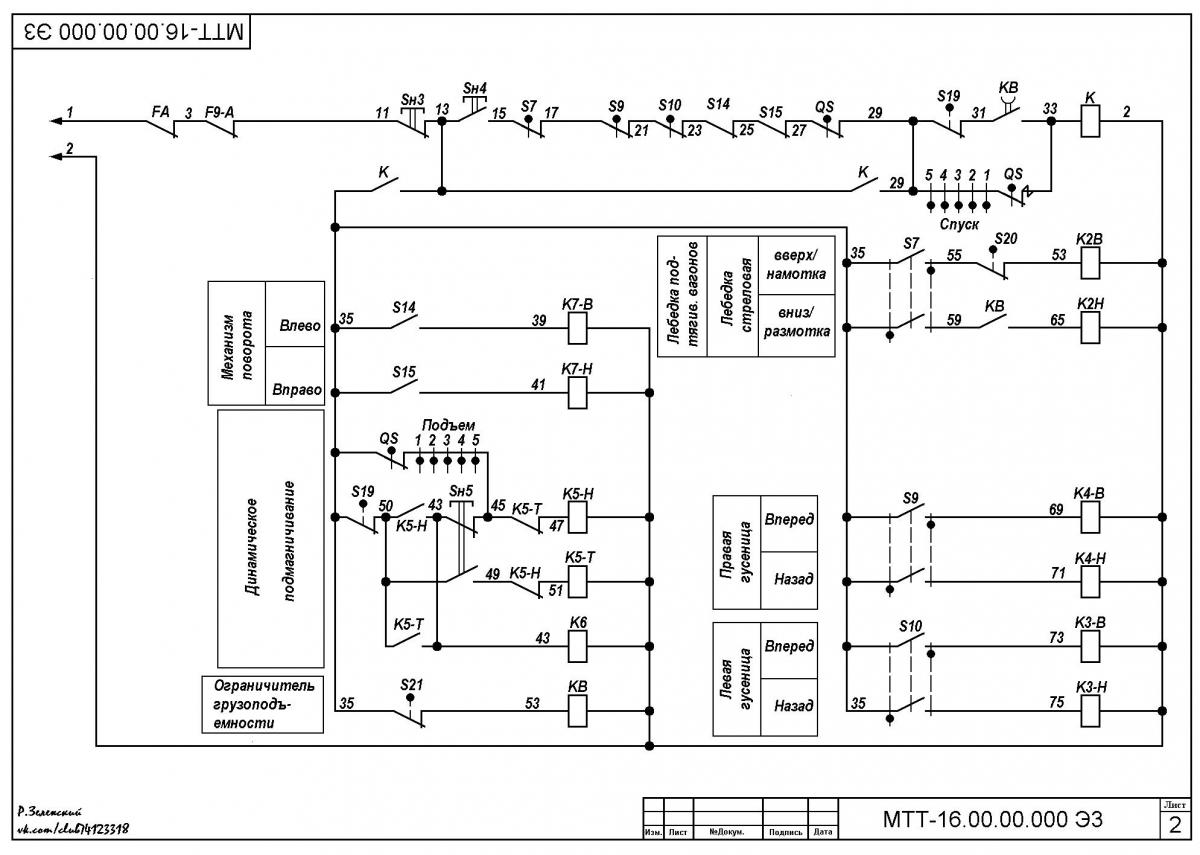

В результате детального обсуждения дальнейшей судьбы схемы МТТ-16 с коллегой Antcranes (https://tcfs.ru/index...r/47-antcranes/) принято решение переделать схему МТТ-16 с разделением на листы формата А4 для более удобной работы со схемой. Схема готова.
PS: учел комментарии уважаемых коллег и критику)))))))
Н/О контакт (50-43) забыл подписать . А так то красафчег !!! Из такого затертого скана сотворил ТАКОЕ !!!!!
Н/О контакт (50-43) забыл подписать...
Да попутно экзамены сдавал (глаза на лоб лезут), ЭБ-1256.2 и Г2.1 - но за проверку спасибо!
PS: кстати, нашел еще ошибку маркировки кнопок Sн3 и Sн4, исправил.

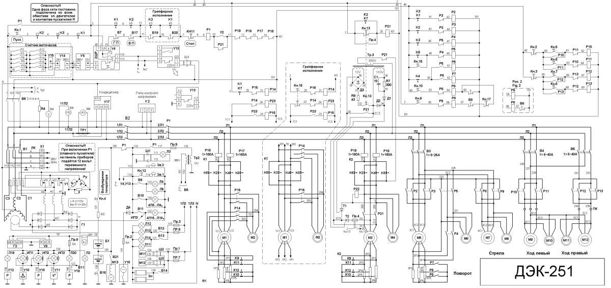

Добрый день!
Есть необходимость восстановить ДЭК-251, 1991 г.в., пограбленный временем и вандалами (вырезано все по электрике).
Не могу найти эл.схемы (принципиальную, монтажную и по шкафам управления).
Есть у кого-нибудь в бумажном, эл. виде?
Был бы "дико" благодарен за любую помощь!

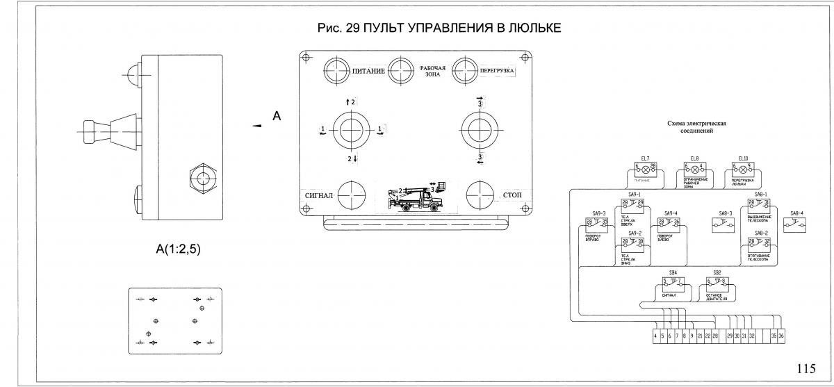

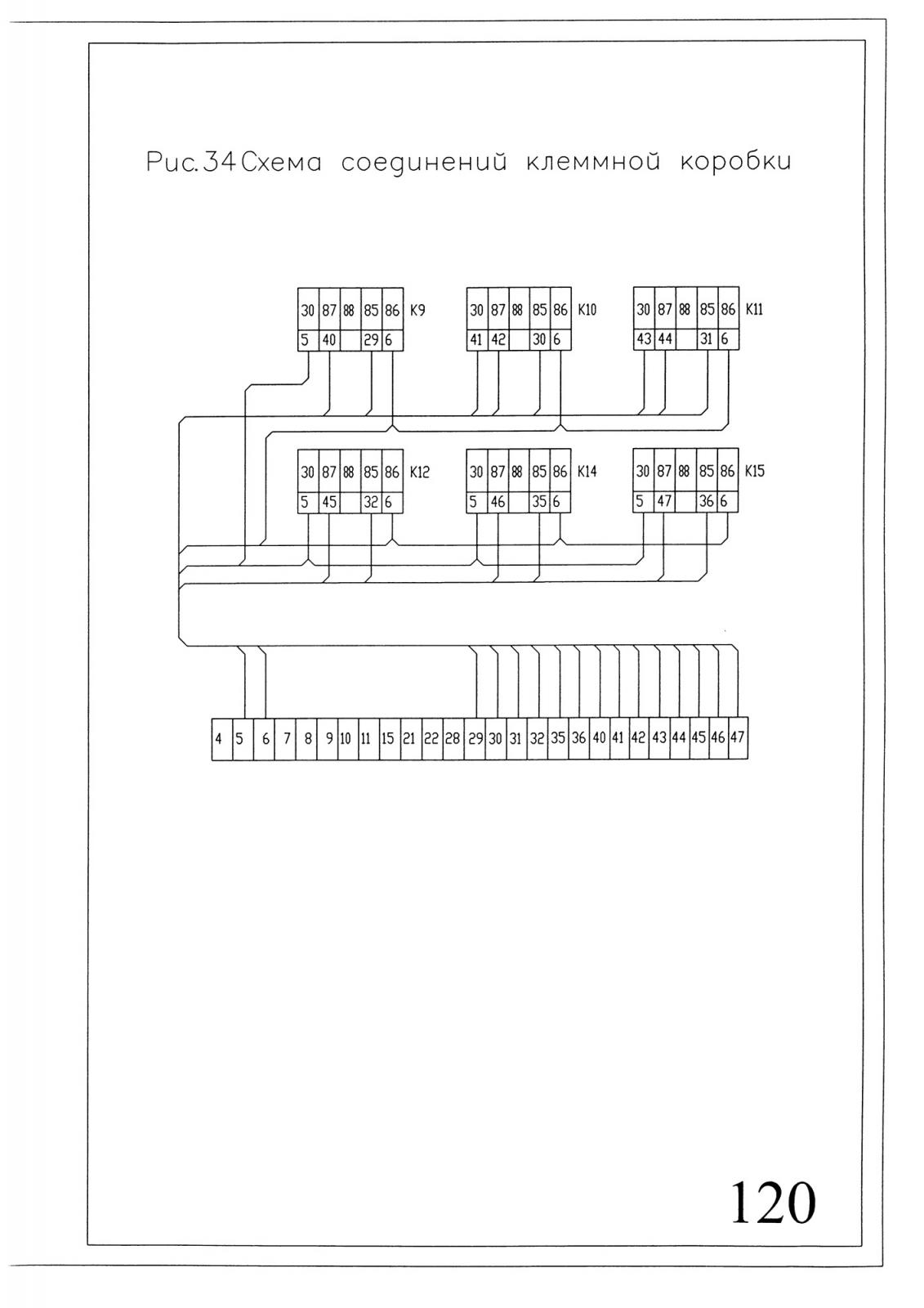

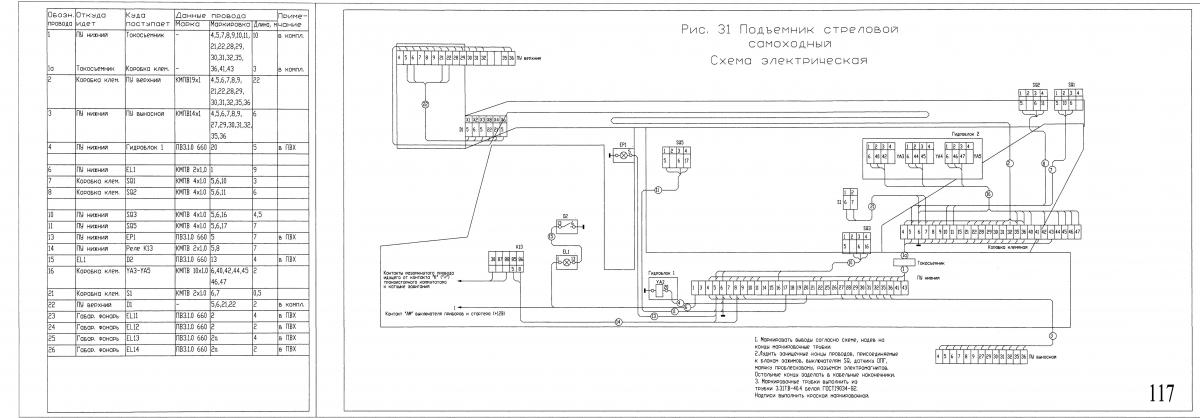

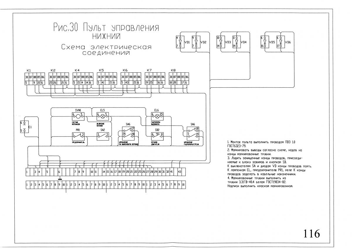

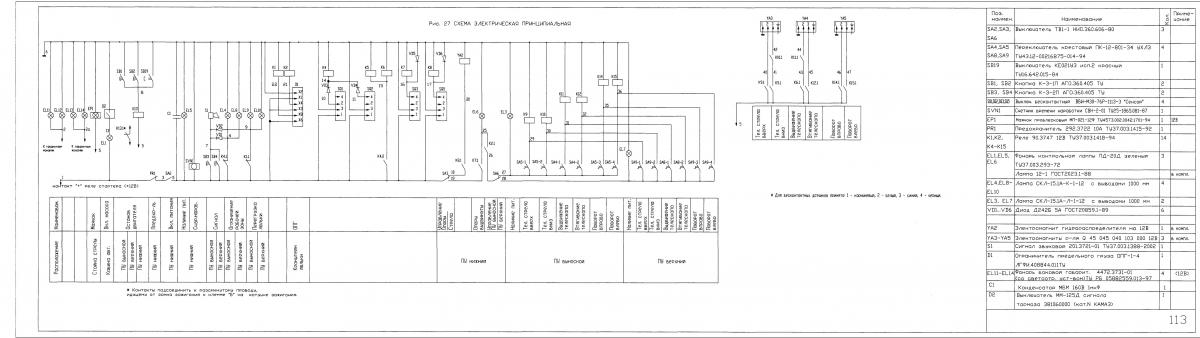

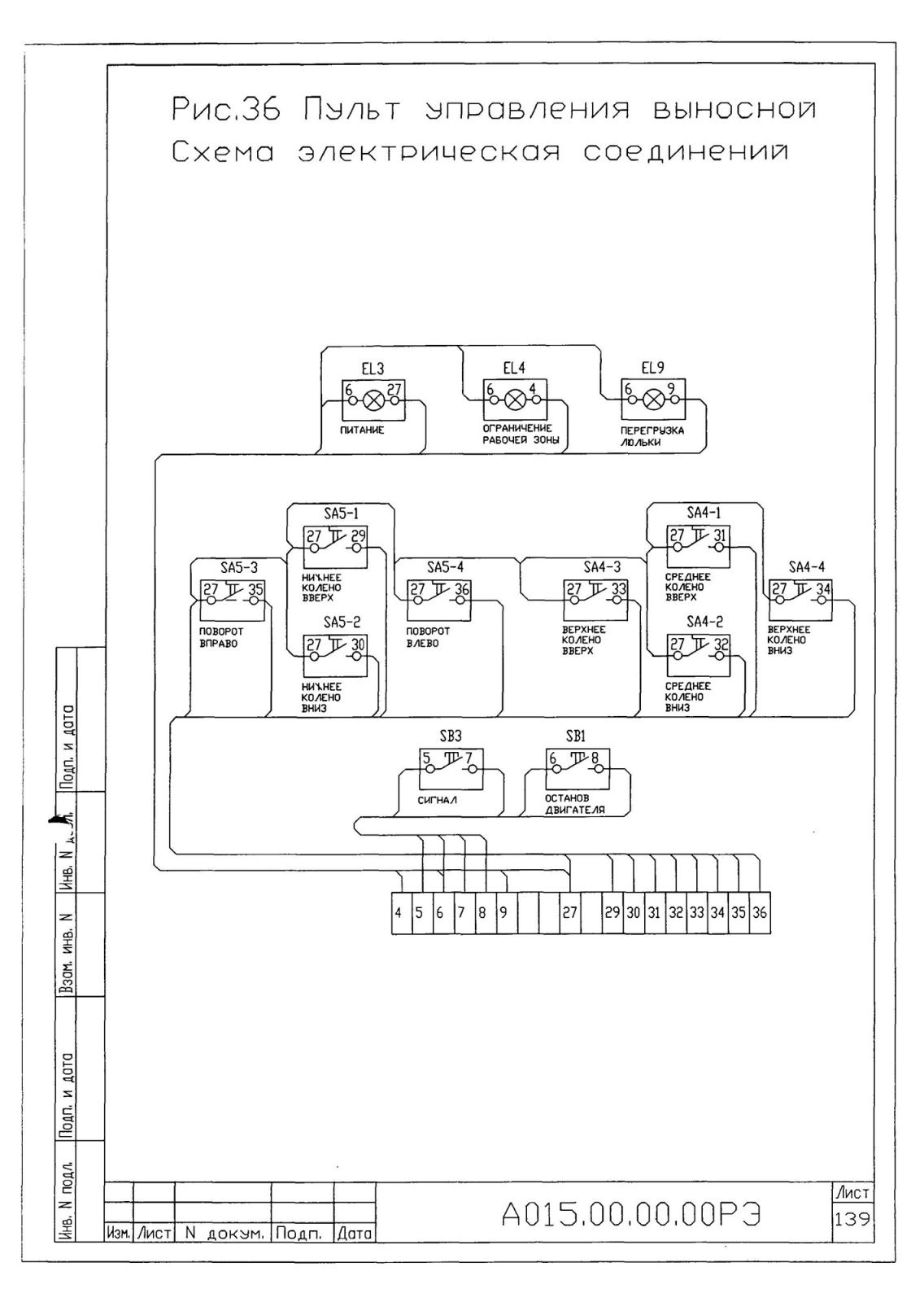

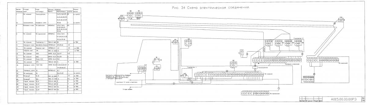

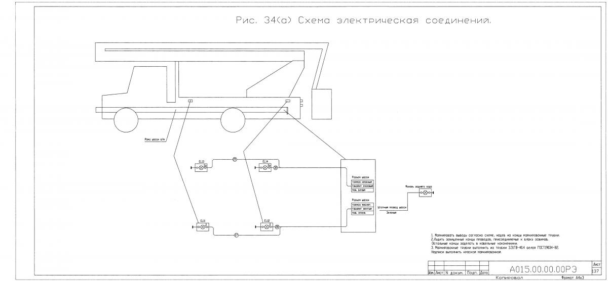

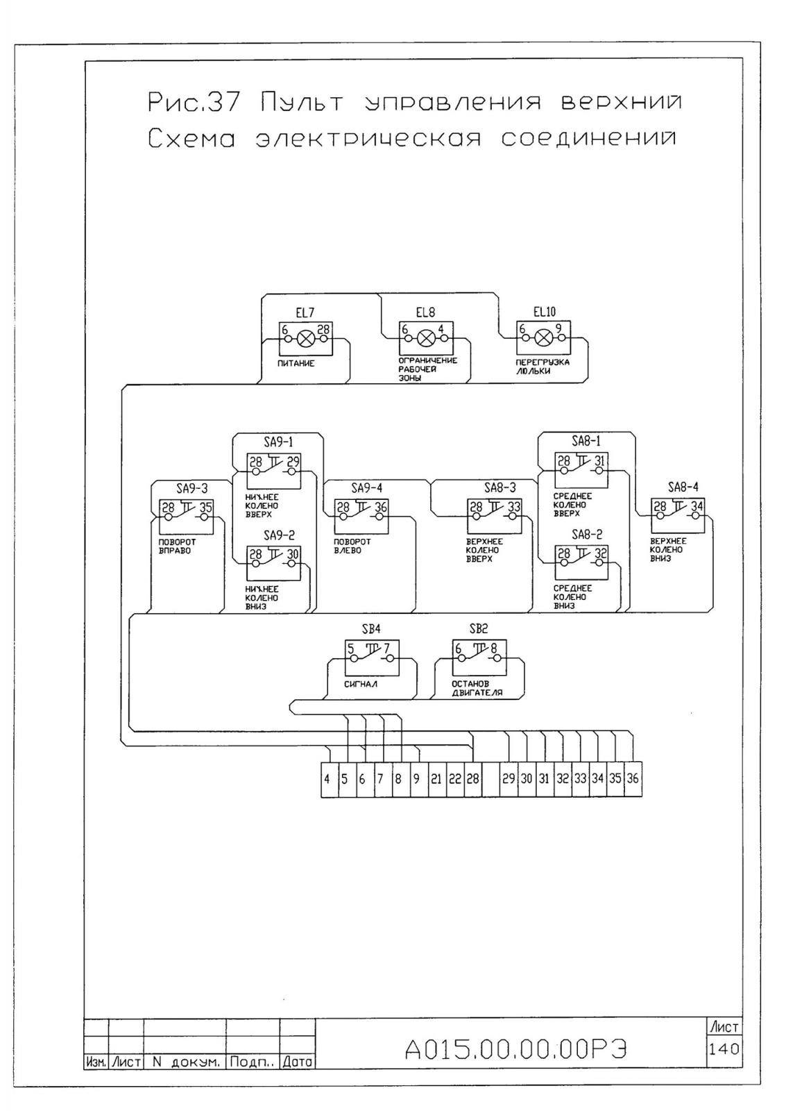

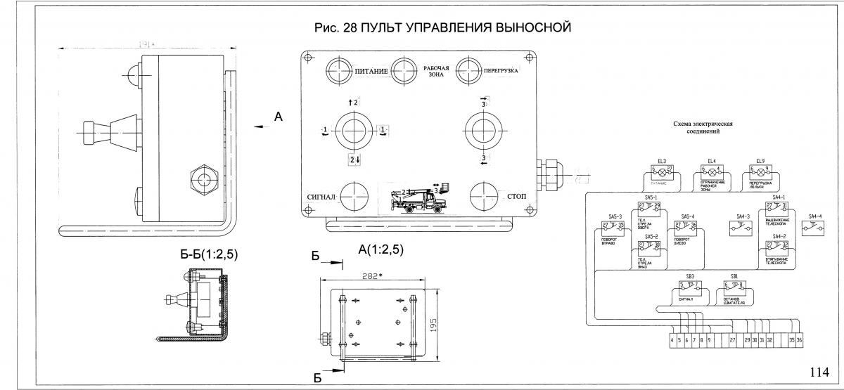

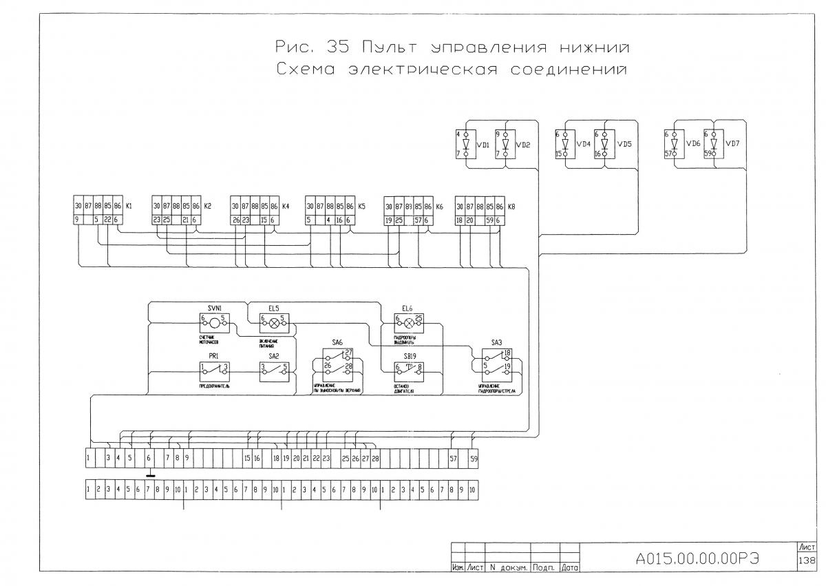

Немного не по самой тематике, в другом разделе схожей темы не нашёл. Выкладываю электросхемы на стреловой автомобильный подъёмник ПС 121.22.
