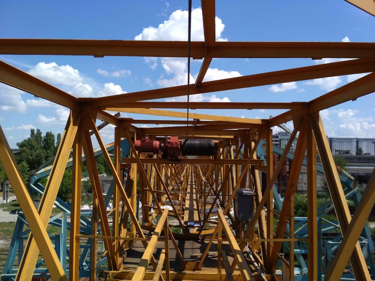

механик 76 Опубликовано 9 августа, 2019 Жалоба #21 Опубликовано 9 августа, 2019 ... нет не так.Кран козловой ККС-10 в советское время изготавливали Узловая и Харьков.МК крана ферма, а не коробка.Еще их выпускали Славянский котельно-механический завод и Антрацитовский рудоремзавод, но не в больших количества. И это только из тех которые мне попадались. Подозреваю, что найдется еще несколько заводов ,которые изготавливали по чертежам
Dima888 Опубликовано 9 августа, 2019 Жалоба #22 Опубликовано 9 августа, 2019 На фото. См. сообщение 12 не ККС-10.... 1
