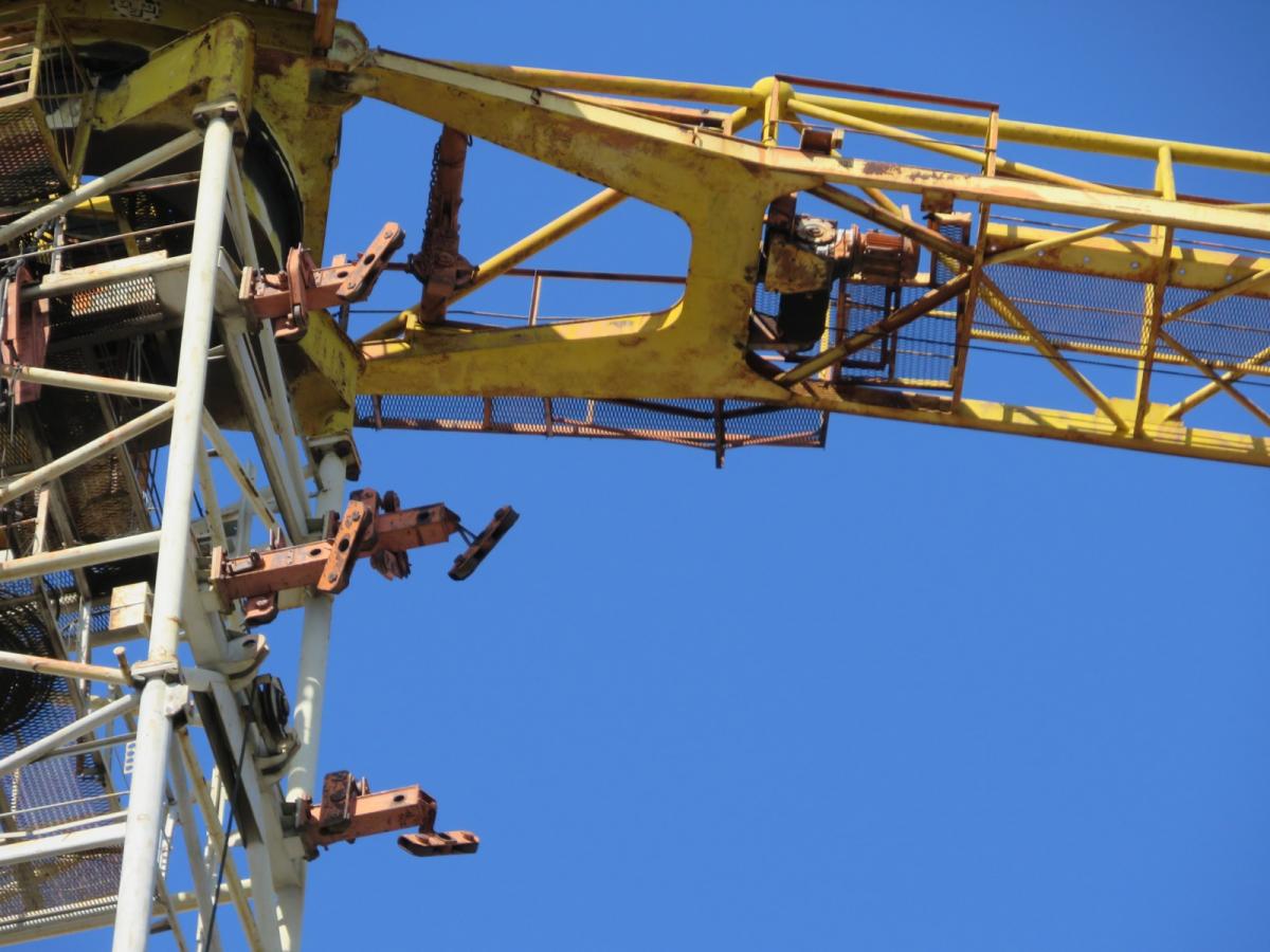

uyRA Опубликовано 19 декабря, 2019 Жалоба #2563 Опубликовано 19 декабря, 2019 еще немного ...сегодня был на объекте...внутри микрорайона стоял ещё пятый кран-его демонтировали...короткое видео: 1

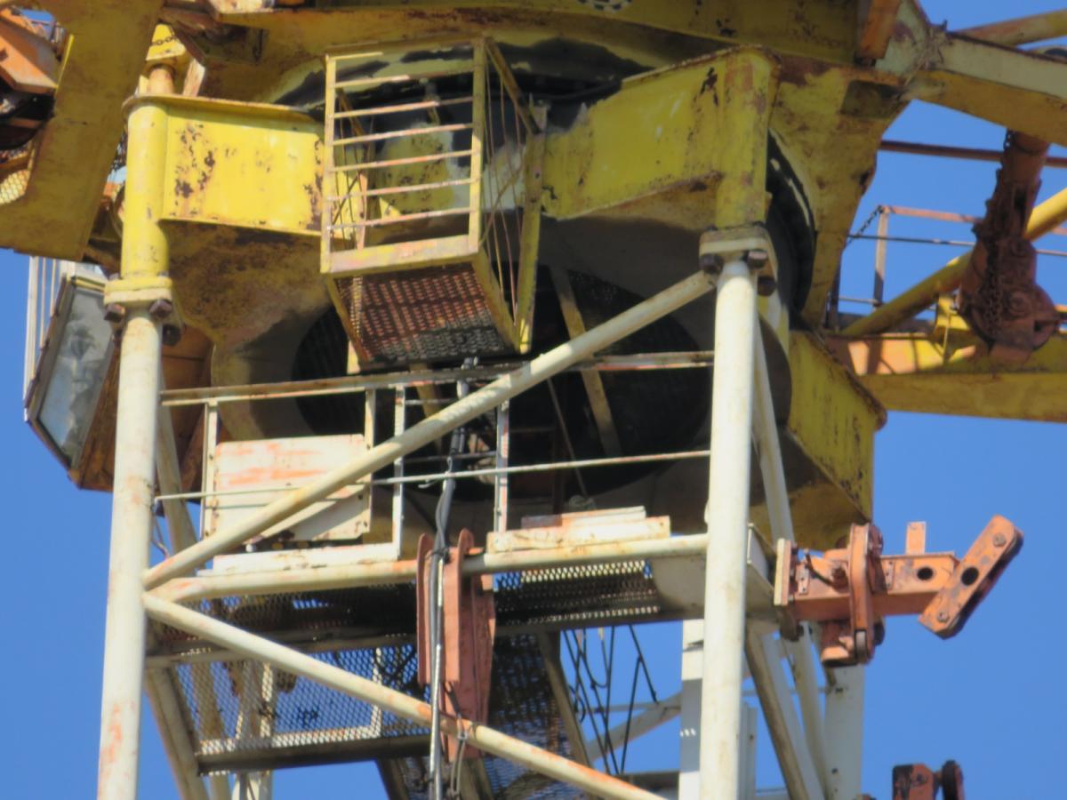

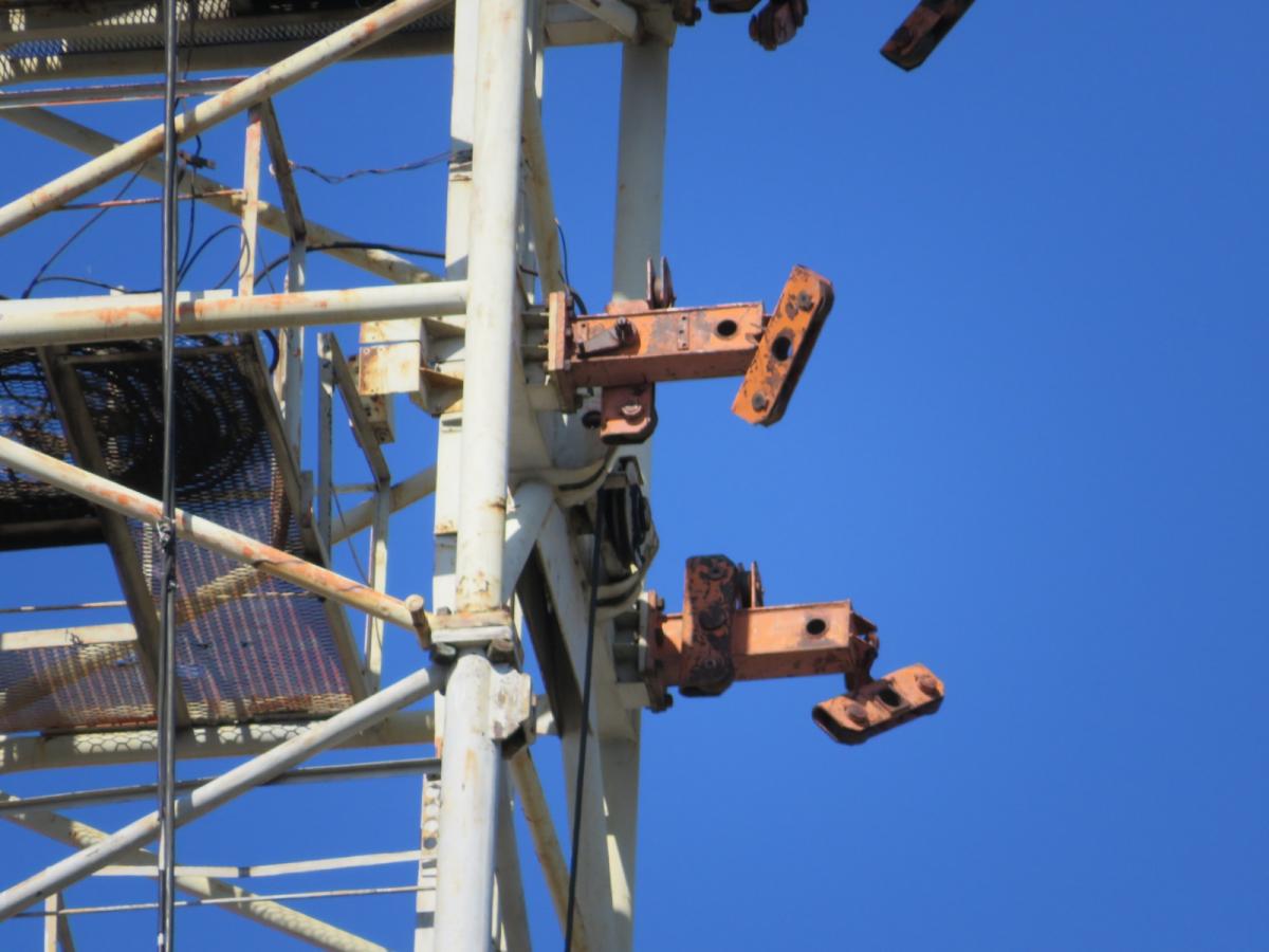

AHTOH Опубликовано 17 марта, 2020 Жалоба #2564 Опубликовано 17 марта, 2020 Трубы секции башни выполнены наружным диаметром 203 мм?
Mr.Kran Опубликовано 3 мая, 2020 Жалоба #2565 Опубликовано 3 мая, 2020 Верхняя секция и оголовок - 168 мм, остальные - 203 мм. 5

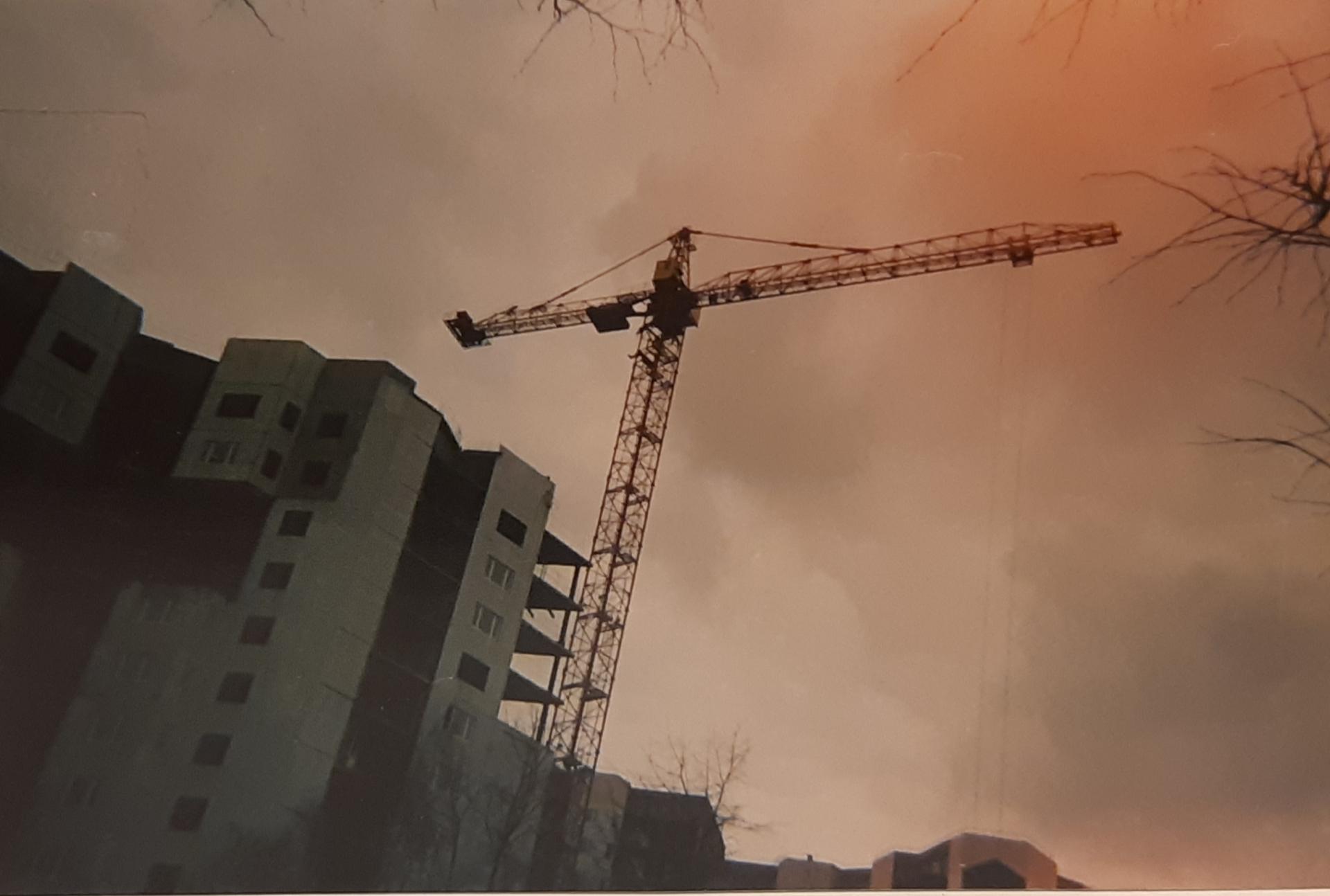

uyRA Опубликовано 26 августа, 2020 Жалоба #2570 Опубликовано 26 августа, 2020 2002 год....шестое исполнение...
