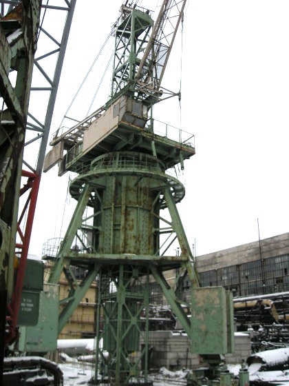

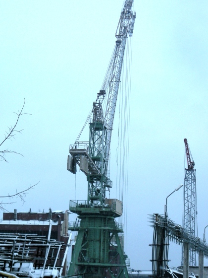

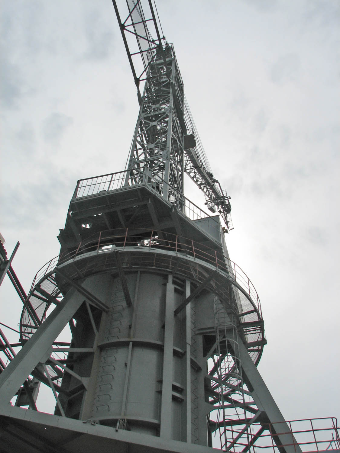

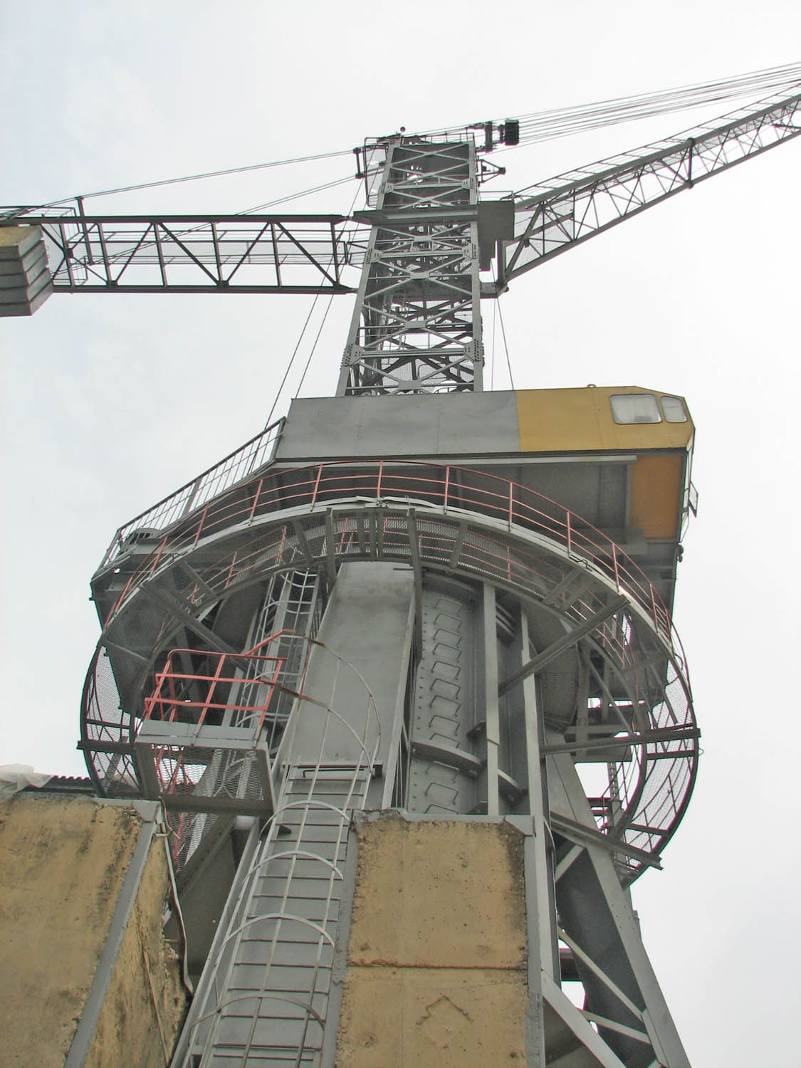

AmuseSBor Опубликовано 27 сентября, 2008 Жалоба Опубликовано 27 сентября, 2008 Фотки взяты с http://www.liveinternet.ruАвтор: ЭделькаОбъект: 4-й блок Добротворской ГРЭС (Украина, Львовская обл.)
Anatoliy Опубликовано 3 ноября, 2008 Жалоба Опубликовано 3 ноября, 2008 ого! супер фото -а больше нет?
AmuseSBor Опубликовано 3 ноября, 2008 Жалоба Опубликовано 3 ноября, 2008 ого! супер фото -а больше нет? Нет фоток больше нет да и не искал может чуть позже продолжумогу только сказать что это промзона города Череповец
Anatoliy Опубликовано 6 ноября, 2008 Жалоба Опубликовано 6 ноября, 2008 как всегда -огромное спасибо за фото .А еще, случайно, фотографий монтажа нет?

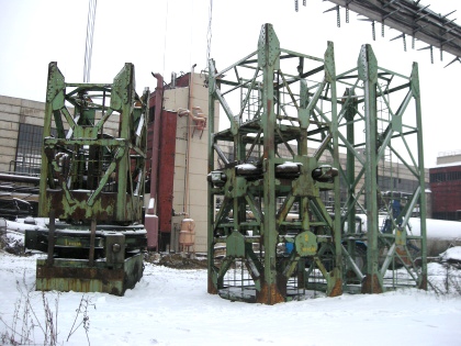

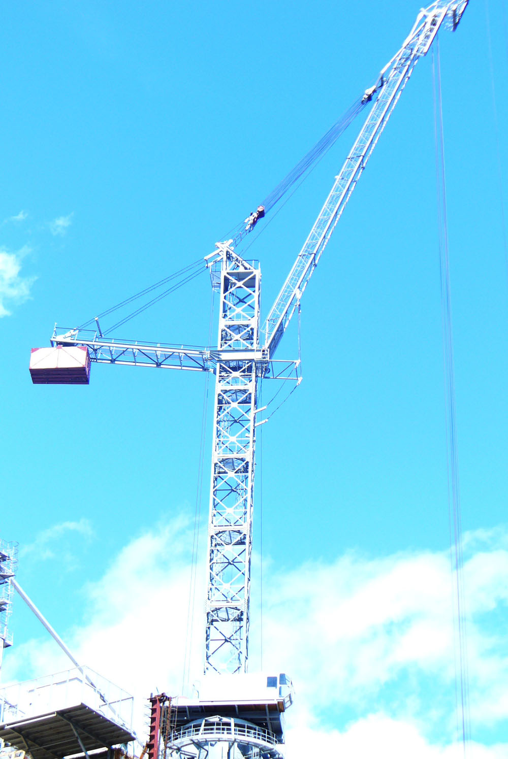

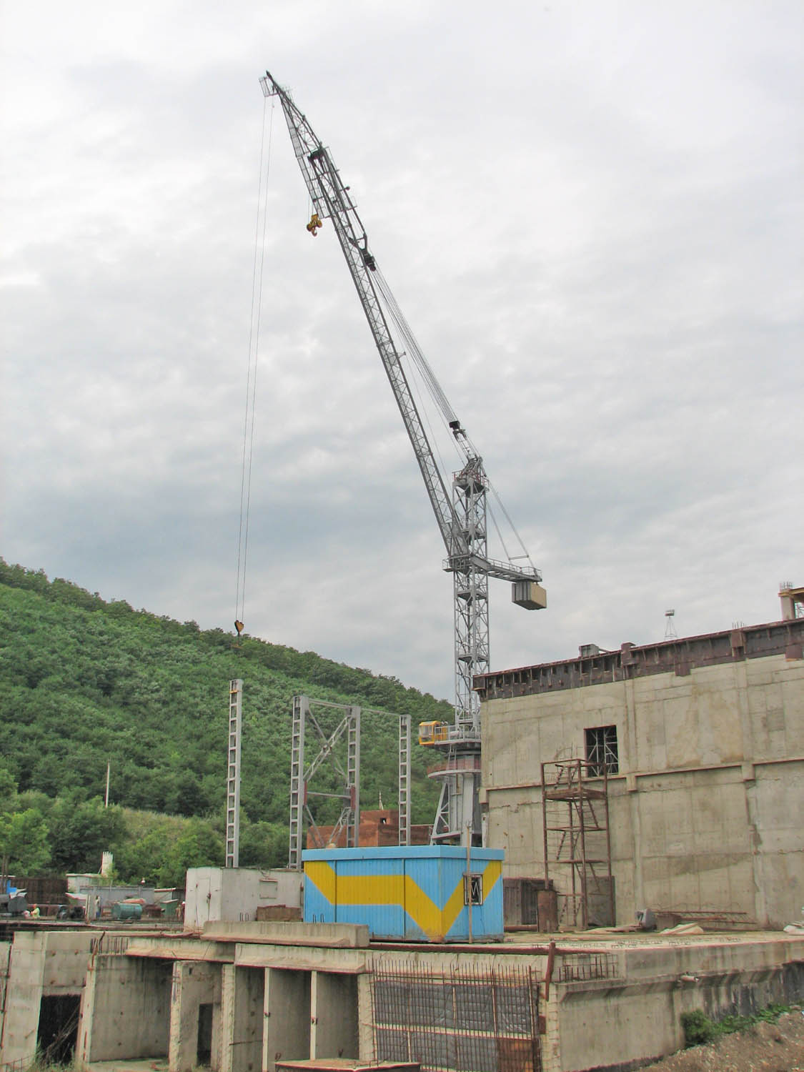

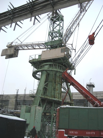

AmuseSBor Опубликовано 7 ноября, 2008 Жалоба Опубликовано 7 ноября, 2008 Монтаж БК-1000 №3 Ого я думал что тот второй будет последним а тут и третий появился может и четвертый будет а КБ-674 уже собрали смотрю кусочек стрелы виден
Frok Опубликовано 7 ноября, 2008 Автор Жалоба Опубликовано 7 ноября, 2008 Ого я думал что тот второй будет последним а тут и третий появился может и четвертый будет а КБ-674 уже собрали смотрю кусочек стрелы виден четвертый БК-1000 ставить не планируется. на КБ-674 заканчивают наращивание башни.
Anatoliy Опубликовано 7 ноября, 2008 Жалоба Опубликовано 7 ноября, 2008 уважаемый Frok!А можно большую панарамную фотографию ,что бы и Бк-1000 влез и КС-8165
AmuseSBor Опубликовано 7 ноября, 2008 Жалоба Опубликовано 7 ноября, 2008 уважаемый Frok!А можно большую панарамную фотографию ,что бы и Бк-1000 влез и КС-8165 А еще лучше сделай такой снимок что бы как можно больше кранов попало в кадр

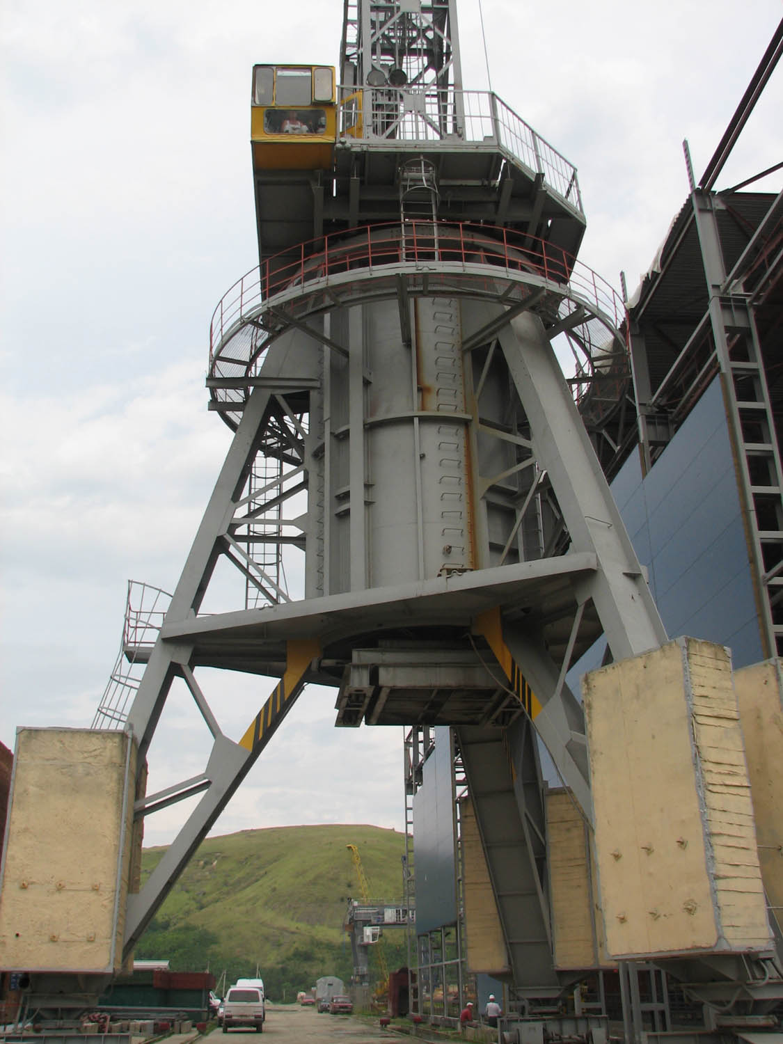

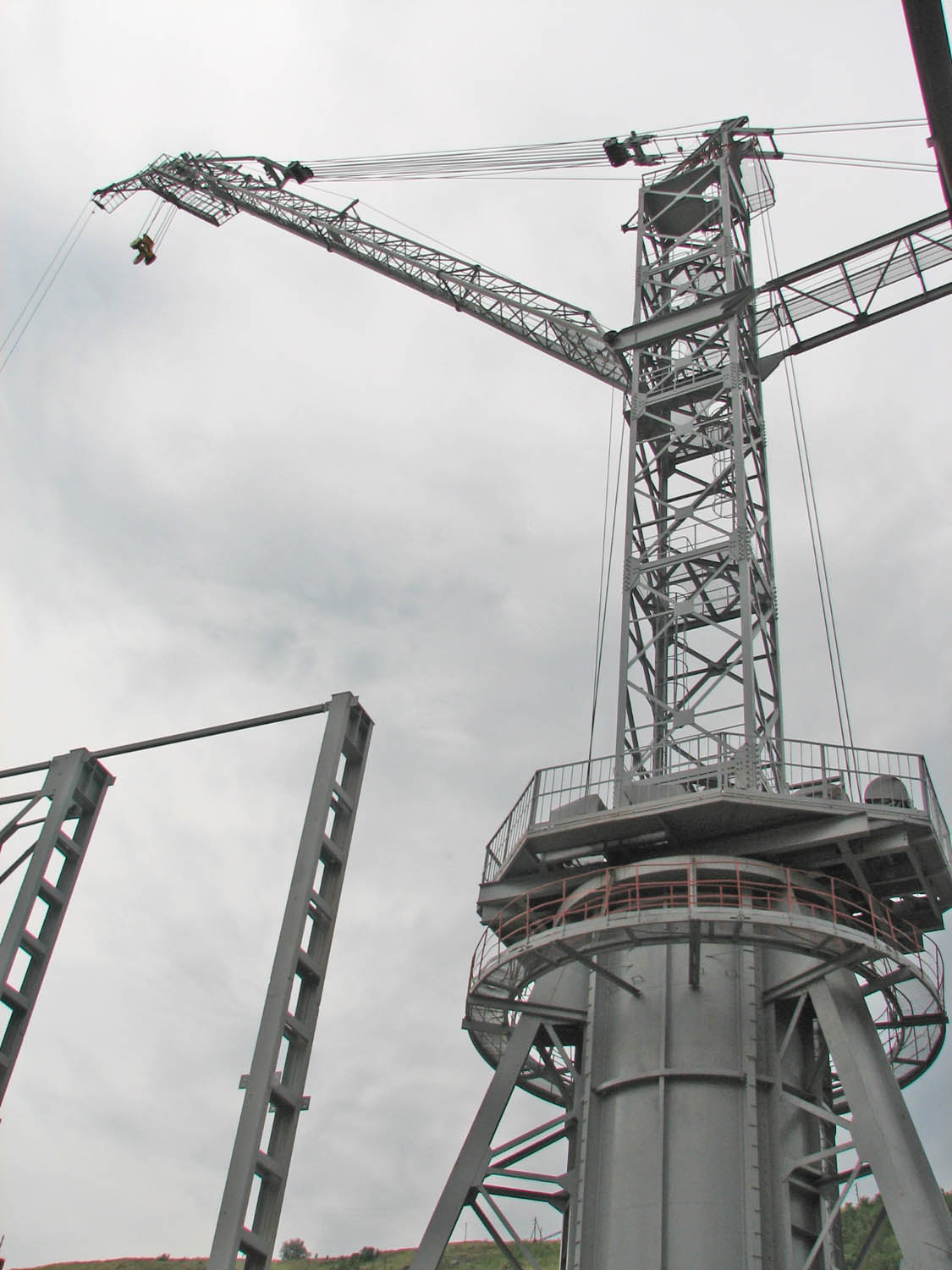

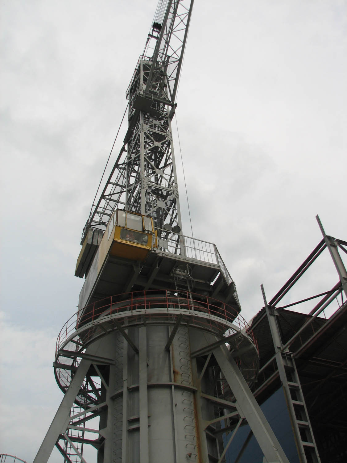

Гость Опубликовано 7 ноября, 2008 Жалоба Опубликовано 7 ноября, 2008 Это тоже БК-1000А только более ранняя модель чем жёлтый БК-1000АУ него скорее всего доступ на гусёк будет другого исполнения, отличный от предыдущих двух.

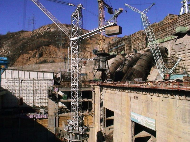

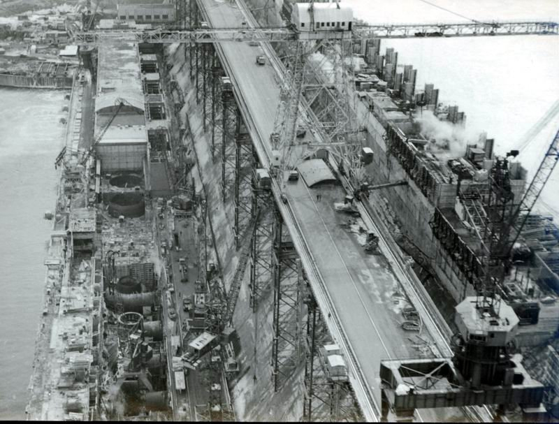

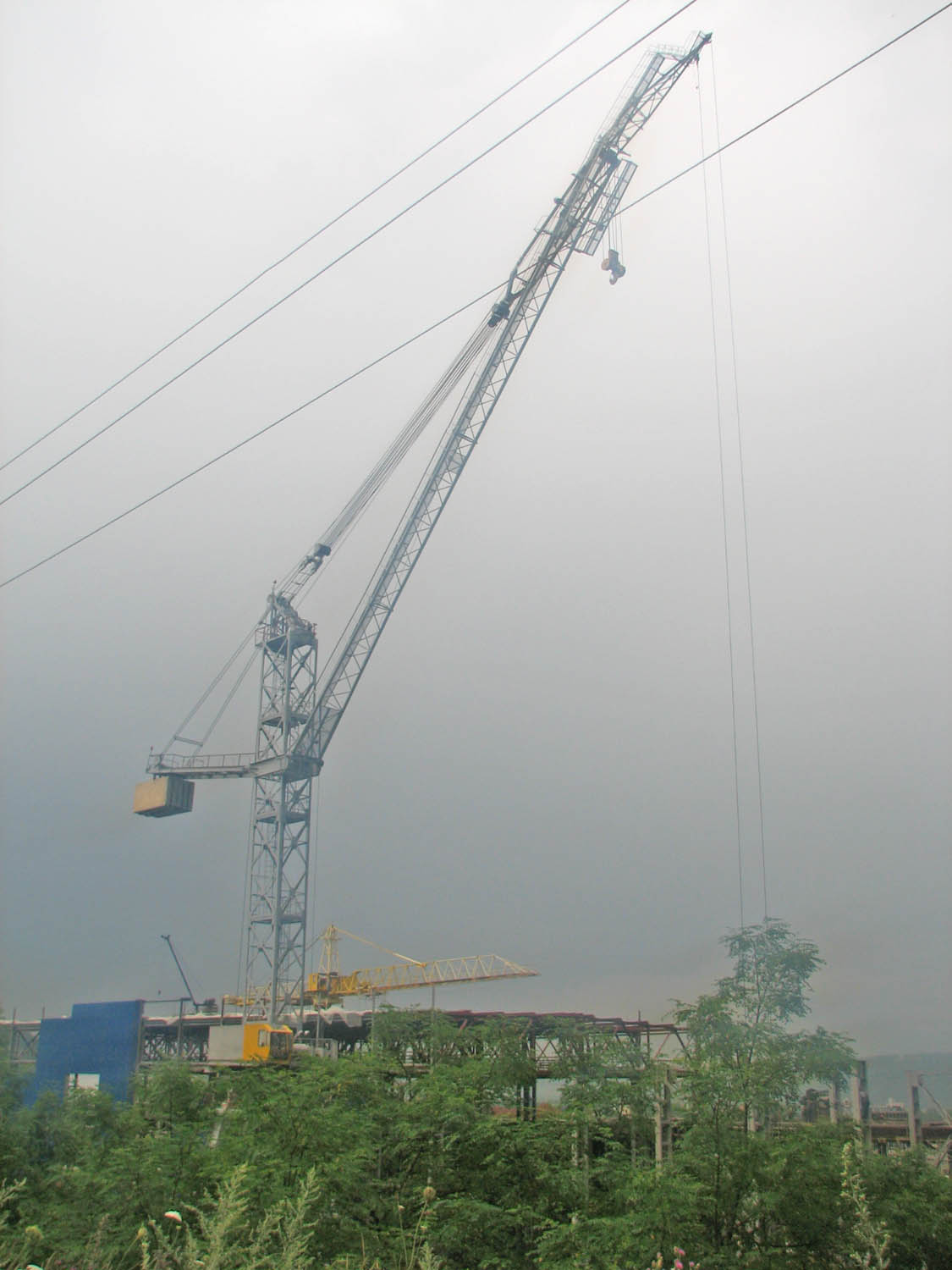

Frok Опубликовано 7 ноября, 2008 Автор Жалоба Опубликовано 7 ноября, 2008 уважаемый Frok!А можно большую панарамную фотографию ,что бы и Бк-1000 влез и КС-8165 А еще лучше сделай такой снимок что бы как можно больше кранов попало в кадр => 1
AmuseSBor Опубликовано 7 ноября, 2008 Жалоба Опубликовано 7 ноября, 2008 => Обалдеть вот так снимки!!!А если не секрет то когда должно завершиться строительство этого блока?
Frok Опубликовано 7 ноября, 2008 Автор Жалоба Опубликовано 7 ноября, 2008 => Обалдеть вот так снимки!!!А если не секрет то когда должно завершиться строительство этого блока?Обещают пустить в конце 2011, но это не конец есть планы строительства еще одной АЭС с 4 блоками думаю вся техника пойдет туда.

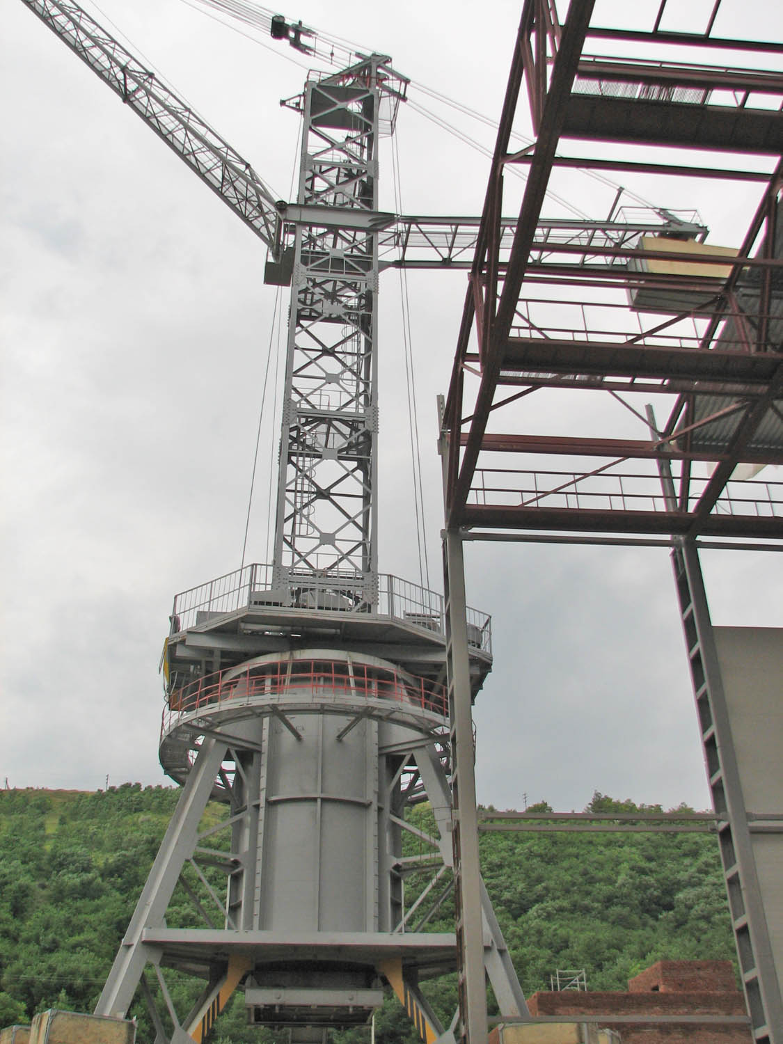

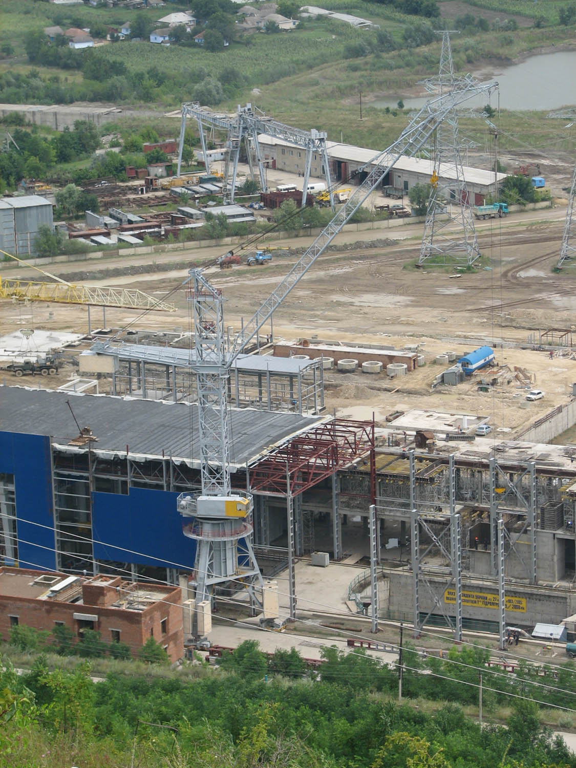

coles Опубликовано 7 ноября, 2008 Жалоба Опубликовано 7 ноября, 2008 Классные фото!На 2-м снимке видно гусеницы упавшего СКГ, а рядом готовят второй...подняли?

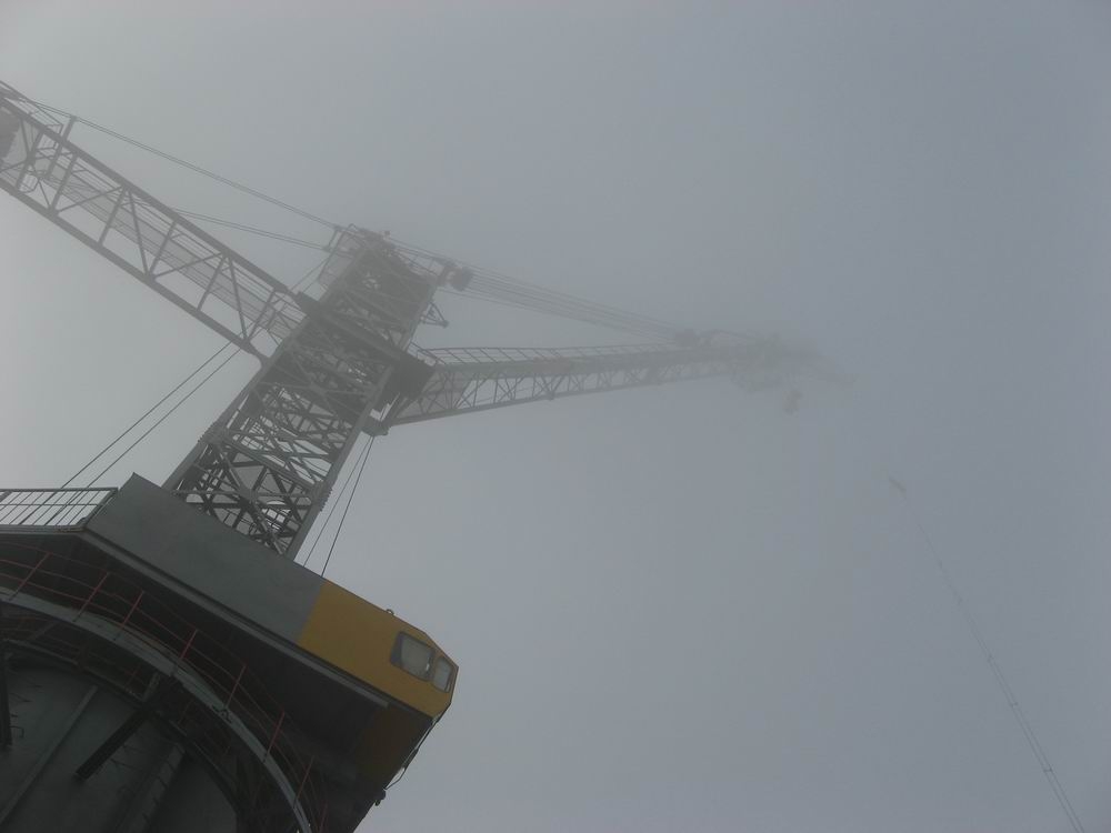

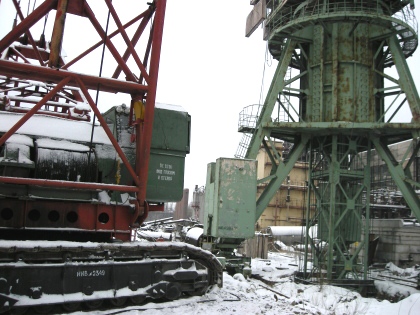

Гость Опубликовано 4 декабря, 2008 Жалоба Опубликовано 4 декабря, 2008 Frok а как там БК-1000 третий смонтировали?А у этого БК-1000А кабину спёрли

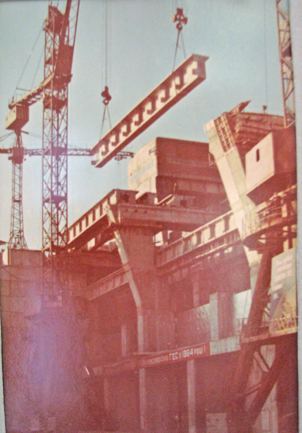

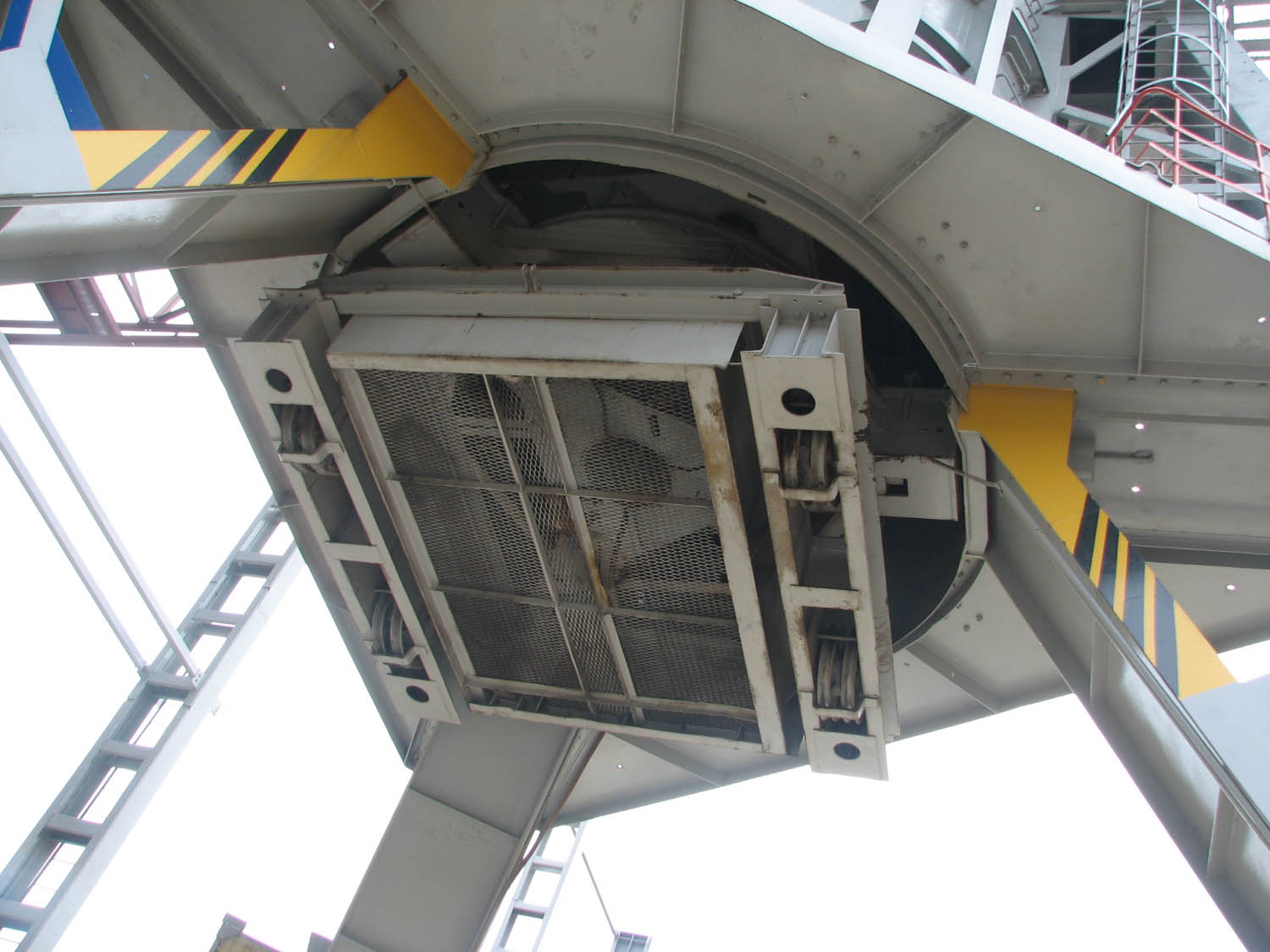

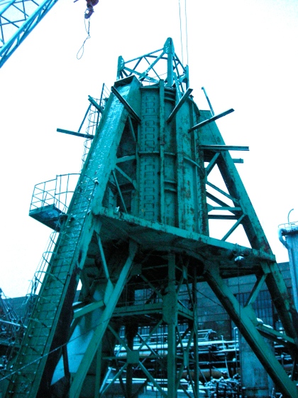

Гость Опубликовано 7 декабря, 2008 Жалоба Опубликовано 7 декабря, 2008 Кран башенный БК-1000Основные технические данные и характеристики после реконструкции. Целью реконструкции является повышение грузоподъёмности главного подъёма до 80т без изменения грузового момента. Это достигается уменьшением минимального вылета за счет укорочения стрелы, увеличения кратности грузового полиспаста за счет установки дополнительного ролика в оголовке стрелы и применения иной крюковой подвески.Реконструкция крана заключается в следующем:1. уменьшается минимальный вылет главного подъёма до 12м за счет укорочения стрелы на 12м (собирается без одной средней секции).2. увеличивается до 8ми кратность полиспаста главного подъёма за счет оснащения оголовка стрелы дополнительным канатным роликом и применения крюковой подвески грузоподъёмностью 100т3. укорачивается на 130м канат стрелового полиспаста4. устанавливается канат основного подъёма длиной 800м5. устанавливается в соответствии с измененной грузовой и высотной характеристиками новые:- ограничитель грузового момента;- шкала укаПо моему данный образец изготовлен из БК-1000Б

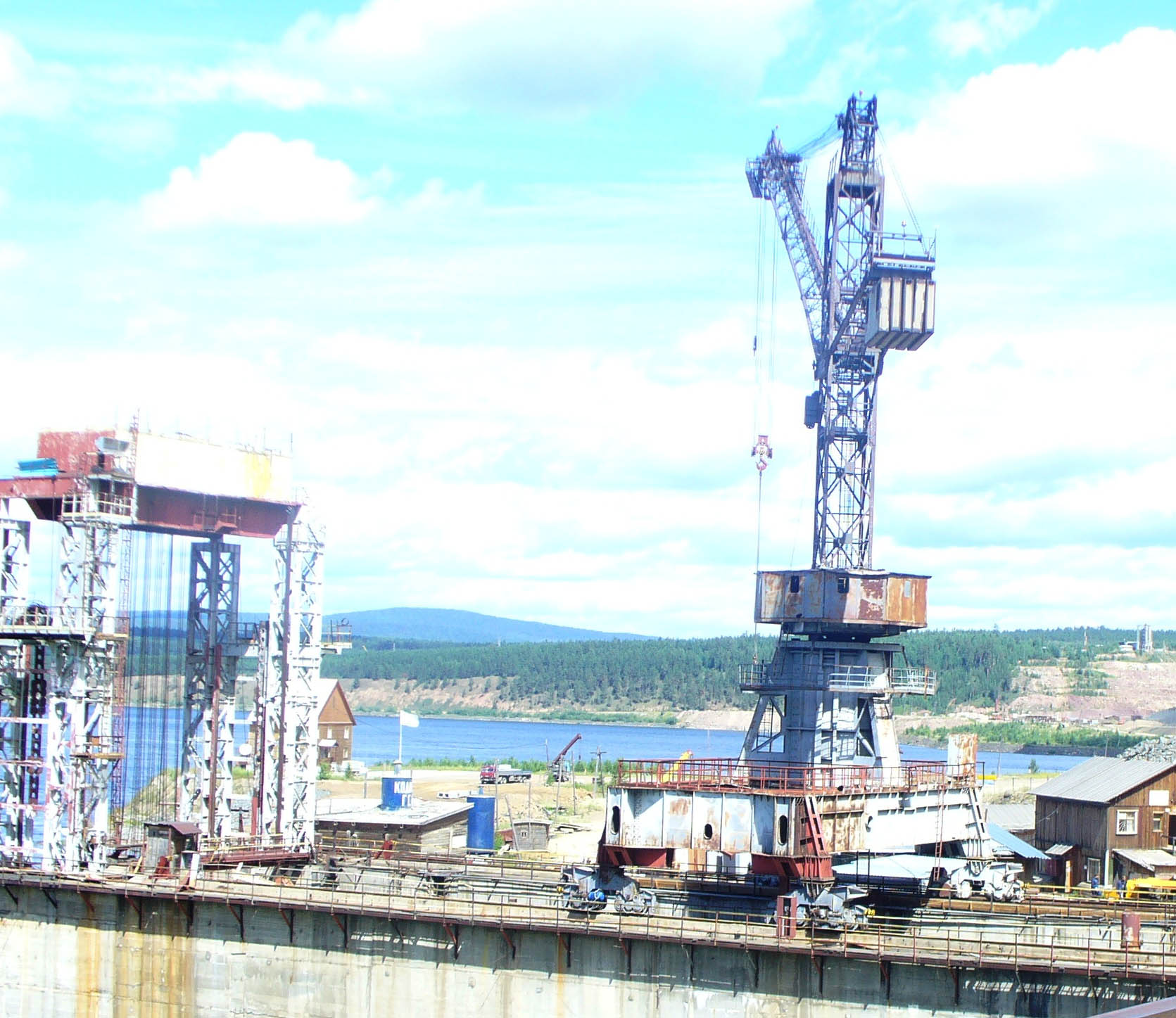

Anatoliy Опубликовано 19 декабря, 2008 Жалоба Опубликовано 19 декабря, 2008 на Ташлыцкой ГАЭС 2003 и 2005 год
