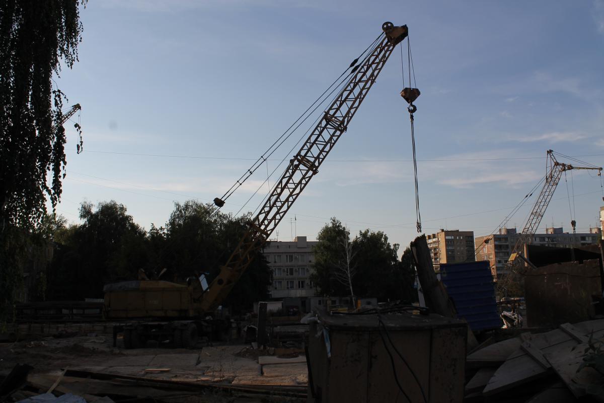

AlexB Опубликовано 30 июля, 2012 Жалоба #237 Опубликовано 30 июля, 2012 Фотографии в альбоме «КС-5363» alexeib-v на Яндекс.Фотках[more]
coles Опубликовано 31 июля, 2012 Жалоба #238 Опубликовано 31 июля, 2012 Фотографии в альбоме «КС-5363» alexeib-v на Яндекс.Фотках Джамшуты, что-ли запасовку такую корявую сделали!?
