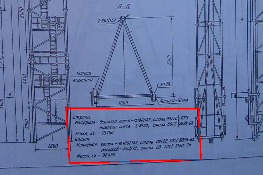

kranist Опубликовано 31 августа, 2012 Жалоба #185 Опубликовано 31 августа, 2012 Про 674.У кого есть к нему доступ,пожалуйста,большая просьба,нужен диаметр труб подкосов башни.На чертежах не нашел.

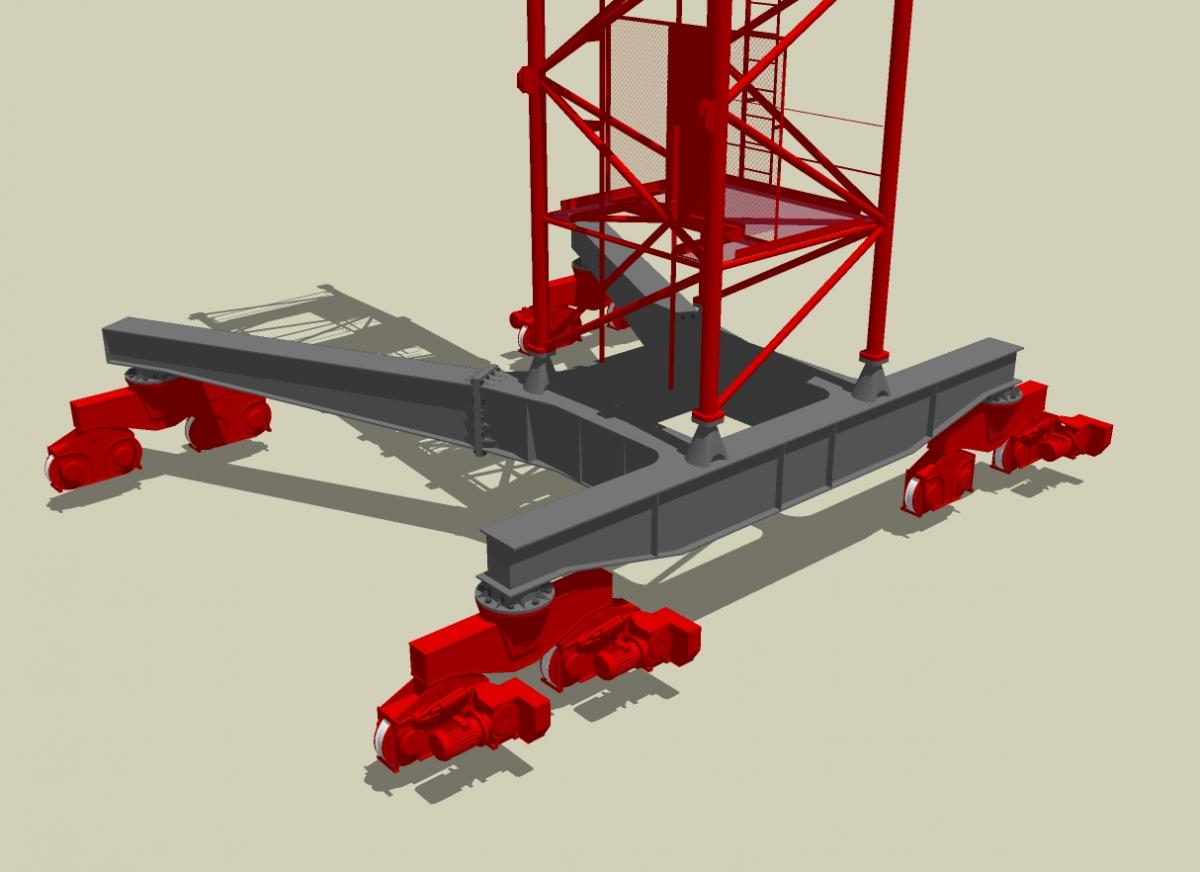

uyRA Опубликовано 1 сентября, 2012 Жалоба #186 Опубликовано 1 сентября, 2012 Процесс пошел....отлично!...добавь болты на стыках,рама крепления шарниров должна быть с ушами:https://tcfs.ru/index...dpost__p__52590https://tcfs.ru/index...dpost__p__52744...для справки по стреле: сечение нижних направляющих разное и диаметр несущей трубы тоже...
uyRA Опубликовано 1 сентября, 2012 Жалоба #187 Опубликовано 1 сентября, 2012 Про 674.У кого есть к нему доступ,пожалуйста,большая просьба,нужен диаметр труб подкосов башни.На чертежах не нашел....будет сделано...
kranist Опубликовано 1 сентября, 2012 Жалоба #188 Опубликовано 1 сентября, 2012 ...отлично!...добавь болты на стыках,рама крепления шарниров должна быть с ушами:https://tcfs.ru/index...dpost__p__52590https://tcfs.ru/index...dpost__p__52744...для справки по стреле: сечение нижних направляющих разное и диаметр несущей трубы тоже...Уши потом сделаю,там еще углы неизвестны.Сначала ходовую раму надо сделать.А про стрелу интересно,не знал...
uyRA Опубликовано 1 сентября, 2012 Жалоба #189 Опубликовано 1 сентября, 2012 ...секция рядовая:раскос труба диаметром в 90 мм,пояс труба диаметром 55,5мм,несущая труба:длина окружности 640мм или 204 мм диаметр.
uyRA Опубликовано 1 сентября, 2012 Жалоба #190 Опубликовано 1 сентября, 2012 ...вот ещё, может пригодится...секция рядовая:
kranist Опубликовано 2 сентября, 2012 Жалоба #191 Опубликовано 2 сентября, 2012 ...секция рядовая:раскос труба диаметром в 90 мм,пояс труба диаметром 55,5мм,несущая труба:длина окружности 640мм или 204 мм диаметр.Спасибо за информацию.Значит эти размеры неверные?
uyRA Опубликовано 2 сентября, 2012 Жалоба #192 Опубликовано 2 сентября, 2012 ...вчера сам мерял рулеткой и штангелем,а про те,что на фото не знаю...
kranist Опубликовано 2 сентября, 2012 Жалоба #193 Опубликовано 2 сентября, 2012 Понятно.Продолжение... 5

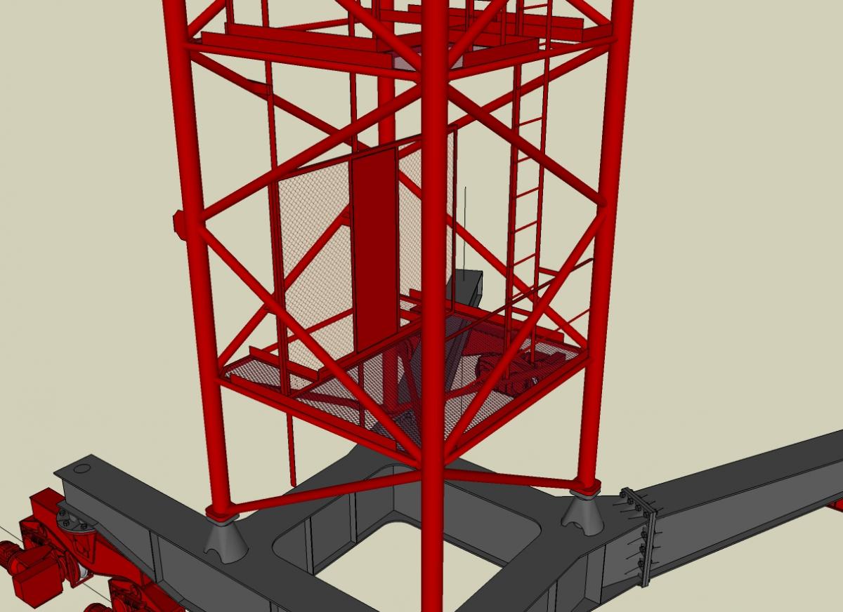

uyRA Опубликовано 2 сентября, 2012 Жалоба #195 Опубликовано 2 сентября, 2012 Отлично!За лифтовой сеткой трапиков нет.И захваты,захваты...
melwin89 Опубликовано 2 сентября, 2012 Жалоба #196 Опубликовано 2 сентября, 2012 Понятно.Продолжение...Отлично! А что за программа, SketcUP?

kranist Опубликовано 2 сентября, 2012 Жалоба #198 Опубликовано 2 сентября, 2012 Отлично!За лифтовой сеткой трапиков нет.И захваты,захваты...Не понял про трапики.Покажите на фото где ошибка.Все учесть трудно.А захваты будут,куда без них.
kranist Опубликовано 2 сентября, 2012 Жалоба #199 Опубликовано 2 сентября, 2012 Отлично! А что за программа, SketcUP?Оно самое...
uyRA Опубликовано 2 сентября, 2012 Жалоба #200 Опубликовано 2 сентября, 2012 ...указано желтыми стрелками...
