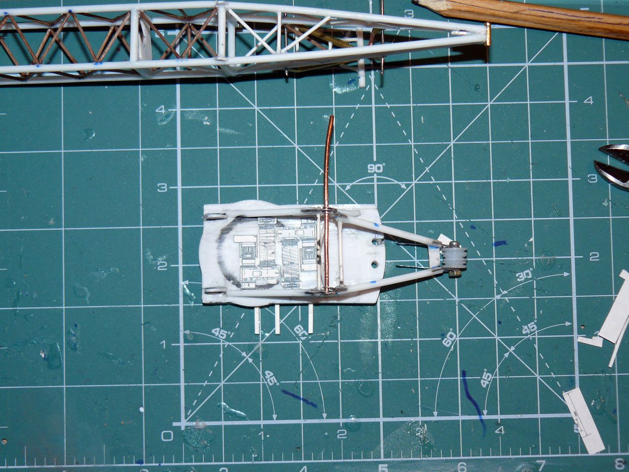

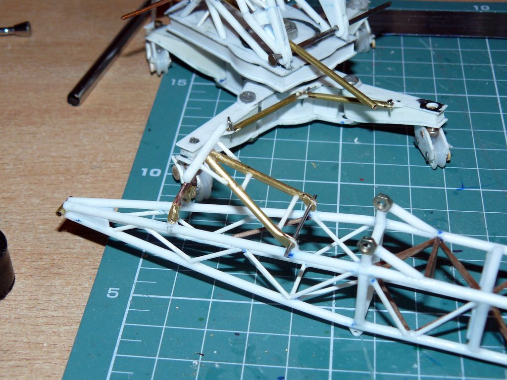

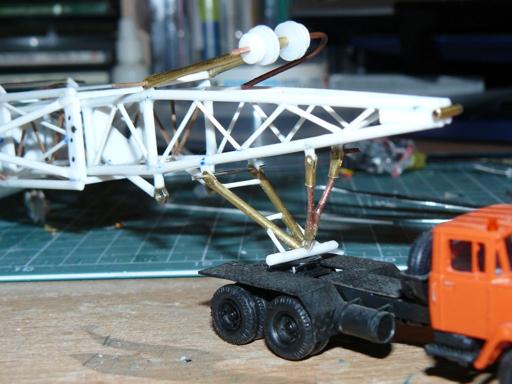

Почти все выходные (с перерывом на шашлычек) провозился с мелочевкой - если-б делать кран неразборным - было-бы намного проще, а так......- но приходится, тем более что тягач штатный - есть!

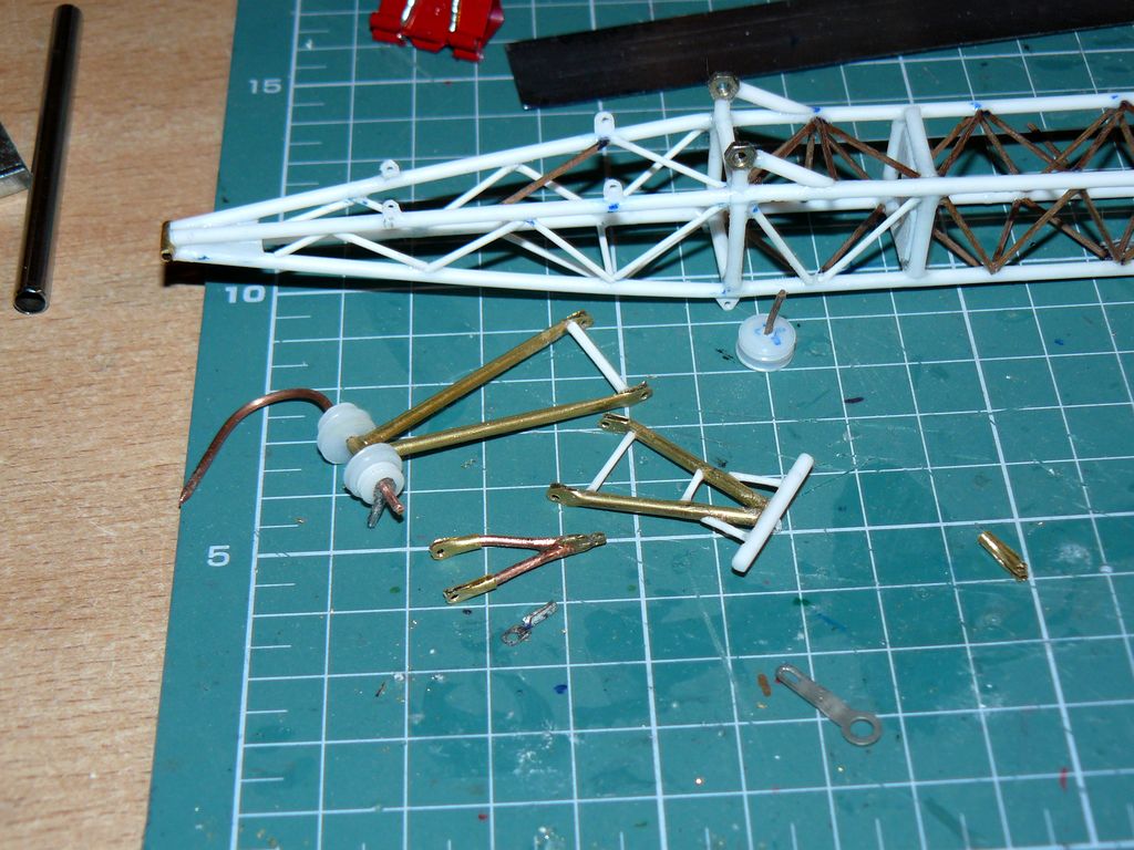

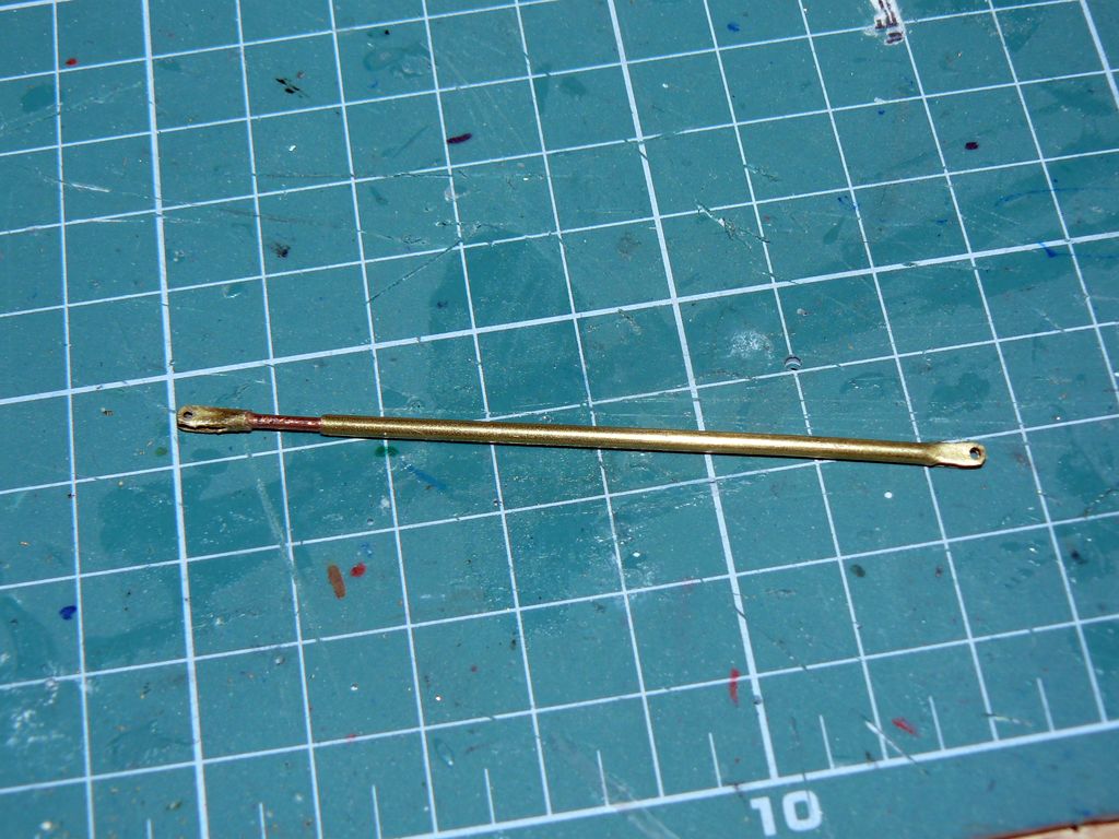

А ушки для крепления монтажной стойки из чего делал можно подробней? ;-)
У меня для этих целей есть третья 2мм. вещь :lol: - теперь уже медная трубка (лежит уже года два, ждала своего часа)) - так вот - делаю с торца ровно посередине распил, затем в получившийся распил вставляю подходящую (что под руку попадется)) пластину (лучше всего подходят лезвия от ножей и тп...) и на тисочках аккуратно сплющиваю с обеих сторон, затем просверливаю маненьким сверлом дырдочку, и уже потом аккуратненько на наждаке обтачиваю....
Ну и в зависимости от нужности применяю или трубку с обработанными вышеописанным способом концами, или отпиливаю кусочек трубки (с "ухом") и его уже вставляю в нужный более тонкий пруток.
Вот и все))) - но муторноооооо((((, особенно когда сверлишь- обязательно с одной из сторон дырка получается сбоку)))

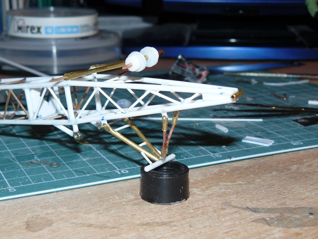

Молодец!!!! Отлично смотрится ,и то что разборной будет-вообще супер!!!! А ролики из пластика -это покупные?
Спс, Толя!
А ролики точу (пытаюсь))) - сам, наконец-то пригодился мини-токарный станок, купленный еще года полтора назад...
ЗЫ Из пластика - потому-что так и не нашел небольших алюминиевых или медных заготовок(((

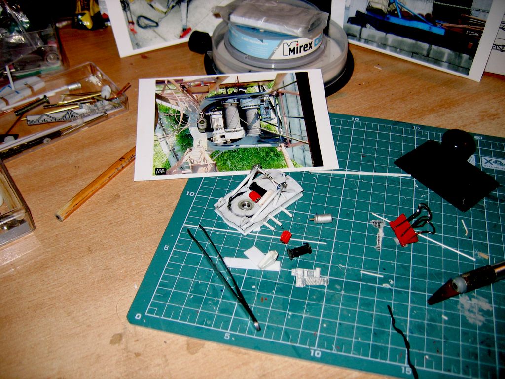

2 дня назад ураганчик маненький прошел у нас - свет только сегодня утром дали - только накануне хотел лебедками заняться((((
Выходные прошли так себе - борьба с изготовлением лебедок продолжалась с переменным успехом - то материала нет подходящего, то клей отказался клеить (а нормальный - закончился), то дела домашние (и рабочие)... ;-)

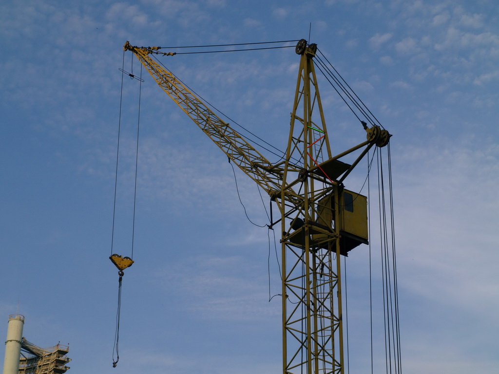

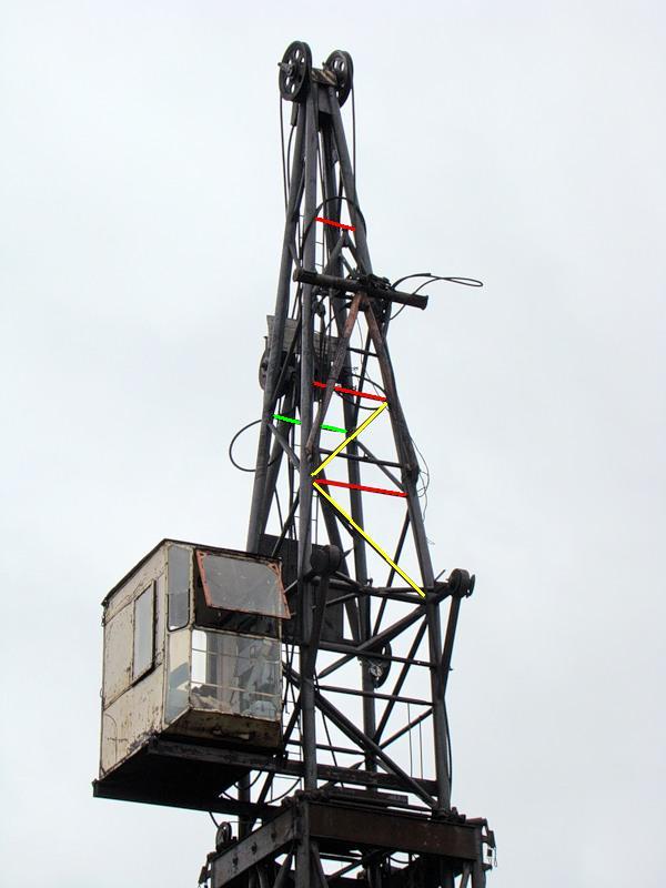

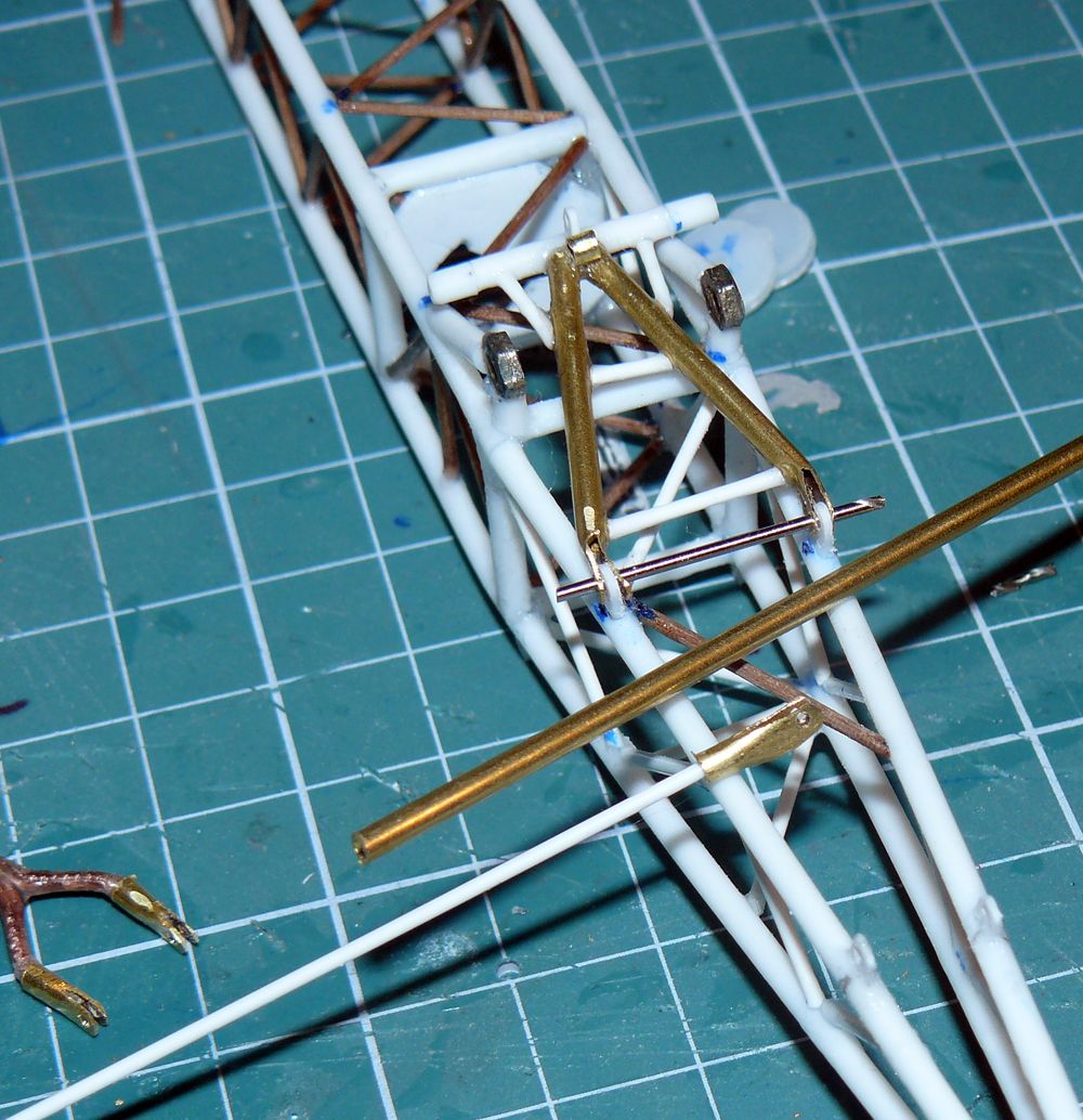

В процессе возник вопрос по оголовку башни - сбоку - все понятно, а вот на виде "спреди\сзади" - не совсем - как расположены (и сколько) раскосов должно быть у данного крана?
ЗЫ Фоток вроде - полно, а на всех что-то мешает, фиг поймешь как правильно....

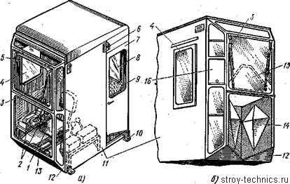

С оголовком - разобрались, ;-) , теперь вопрос по кабине:
где-то в теме (вроде про модели) - видел был спор про несоответствия размеров универсальной кабины баш. кранов типа КБ - и там был чертежик с размерами , - никак не найду, подскажите, кто в теме... :lol:
ЗЫ Буду делать как на первом рисунке..
Вот здесь уважаемый АНТОН немного по кабине выкладывал https://tcfs.ru/modules.php?name=Forums& ... c&start=60 может пригодится=)
Огромное СПАСИБО за ссылку на чертежи моего автокрана ;-) ...обязательно скачаю
