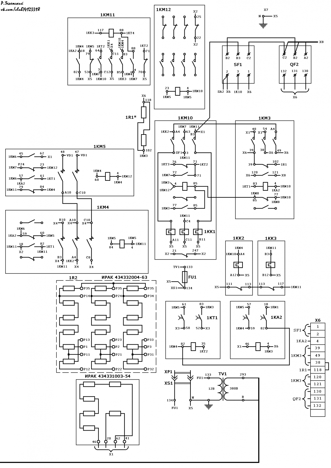

medvedev09 Опубликовано 18 февраля, 2018 Жалоба Опубликовано 18 февраля, 2018 Извините.Кран башенный Кб-408.21.05.00.000-07.Пропал поворот.Двигатель и цепи подключения статора в порядке.Регулятор скорости тиристорный РСТ05 в цепи ротора.
Rojan Опубликовано 19 февраля, 2018 Жалоба Опубликовано 19 февраля, 2018 Извините.Кран башенный Кб-408.21.05.00.000-07.Пропал поворот.Двигатель и цепи подключения статора в порядке.Регулятор скорости тиристорный РСТ05 в цепи ротора.ну, первым делом, у вас схема есть? Давайте плясать от печки))) 1
игорь курносов Опубликовано 19 февраля, 2018 Жалоба Опубликовано 19 февраля, 2018 Здравствуйте ! Есть ли у кого ДУСы (Датчики УСилия) - Б\у или новые для ограничителей грузоподъёмности ОНК-М , ОГК, ОГБ-2 , ОГБ-3 ? (Игорь igor_kurn@mail.ru)
ЖЕКА Опубликовано 19 февраля, 2018 Жалоба Опубликовано 19 февраля, 2018 в (печке) проверяем дроссель "LR" в цепи ротора на обрыв , смотрим индикацию светодиодами в блоке рст , если индикации нет - проверяем напряжение питания на рст (в схеме выше X1 контакты 1,3 при включенном реверсе 2КМ1 или 2КМ2) , если питание есть , индикация есть - то возможно накрылся тиристорный блок БС. ОПИСАНИЕ ПУ-РСТ ниже.ПУРСТ-05 регулятор скорости тиристорный.pdf 1
