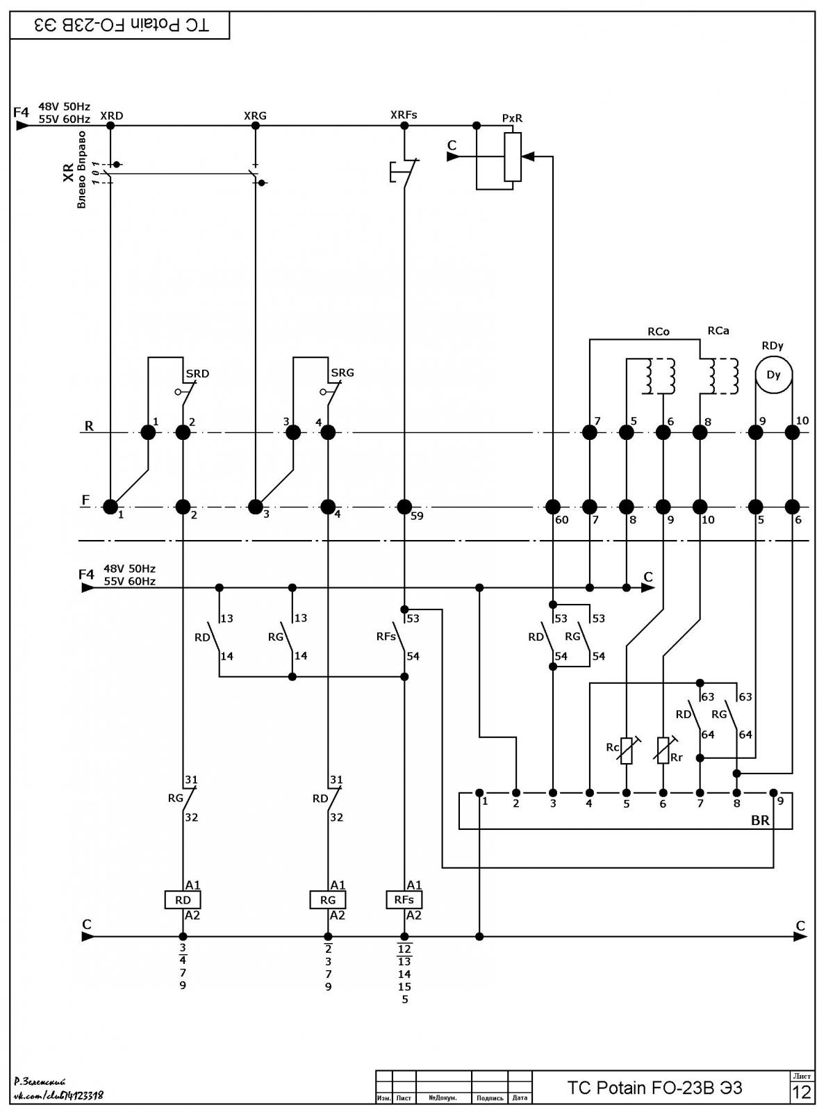

Sabereschenko Опубликовано 16 марта, 2018 Жалоба Опубликовано 16 марта, 2018 Всем доброго времени... Работаю электрикомУ нас на работе есть кран РДК 250-2. В один момент перестало работать все, как найти неисправность? Где искать? Как искать?Кран не ездит, командо-контроллер механический, работает только от сети. Включается. Описания ручек и лампочек нету...да и лампочек нету!Помогите пожалуйста разобраться НравитсяОтветитьЦитатаИзменить
Rojan Опубликовано 16 марта, 2018 Жалоба Опубликовано 16 марта, 2018 Всем доброго времени... Работаю электрикомУ нас на работе есть кран РДК 250-2. В один момент перестало работать все, как найти неисправность? Где искать? Как искать?Кран не ездит, командо-контроллер механический, работает только от сети. Включается. Описания ручек и лампочек нету...да и лампочек нету!Помогите пожалуйста разобраться...вот, держитеРДК-250-2_JPG.zip
Sabereschenko Опубликовано 16 марта, 2018 Жалоба Опубликовано 16 марта, 2018 Сгорел пускатель в верхнем левом углу н1с8, поменял-зашевелился минуты на 1.5 и снова застыл
FuckingCrane Опубликовано 16 марта, 2018 Жалоба Опубликовано 16 марта, 2018 Сгорел пускатель в верхнем левом углу н1с8, поменял-зашевелился минуты на 1.5 и снова застылпосмотрите контакты на a1a2, может они там подгорели. И предохранитель А6 е58, может он там на соплях держится 1
Sabereschenko Опубликовано 17 марта, 2018 Жалоба Опубликовано 17 марта, 2018 Где искать такой предохранитель, его по схеме нету?Где находится блок предохранителей?
Rojan Опубликовано 17 марта, 2018 Жалоба Опубликовано 17 марта, 2018 посмотрите контакты на a1a2, может они там подгорели. И предохранитель А6 е58, может он там на соплях держитсяA6 e58 - это предохранитель звуковых сигналовесли смотреть, то A6 e52 и A6 e57 (эти хоть как-то влияют на работу).по схеме H1c8 - это пускатель ОГП,включается при включении A7d1, который, в свою очередь,включается при замкнутых концевиках A6b66, A6b81, A6b65 и A6b67 - при стреловом исполнении крана(при башенно-стреловом исполнении работают только 2 концевика: A6b66 и A6b81)H1c8 блокирует подъем, поворот и т.д.
Rojan Опубликовано 18 марта, 2018 Жалоба Опубликовано 18 марта, 2018 Где искать такой предохранитель, его по схеме нету?Где находится блок предохранителей?Вы, уважаемый, схему скачали, посмотрели?Или вы по своей работаете?
FuckingCrane Опубликовано 18 марта, 2018 Жалоба Опубликовано 18 марта, 2018 Я, честно говоря, с РДК имел дело только мимоходом, автомат включил на ход и у крановщика всё заработало) И схемы для меня непривычные какие-то
Rojan Опубликовано 18 марта, 2018 Жалоба Опубликовано 18 марта, 2018 Я, честно говоря, с РДК имел дело только мимоходом, автомат включил на ход и у крановщика всё заработало) И схемы для меня непривычные какие-тодругих нет, только эти(((
Sabereschenko Опубликовано 19 марта, 2018 Жалоба Опубликовано 19 марта, 2018 Да, схему скачал. Чуток разобрался, кран руками повернул, стрелу подровнял, крюки поднял чтоб не мешали.Холодно как в консервной банке аж зубы замерзают 1
