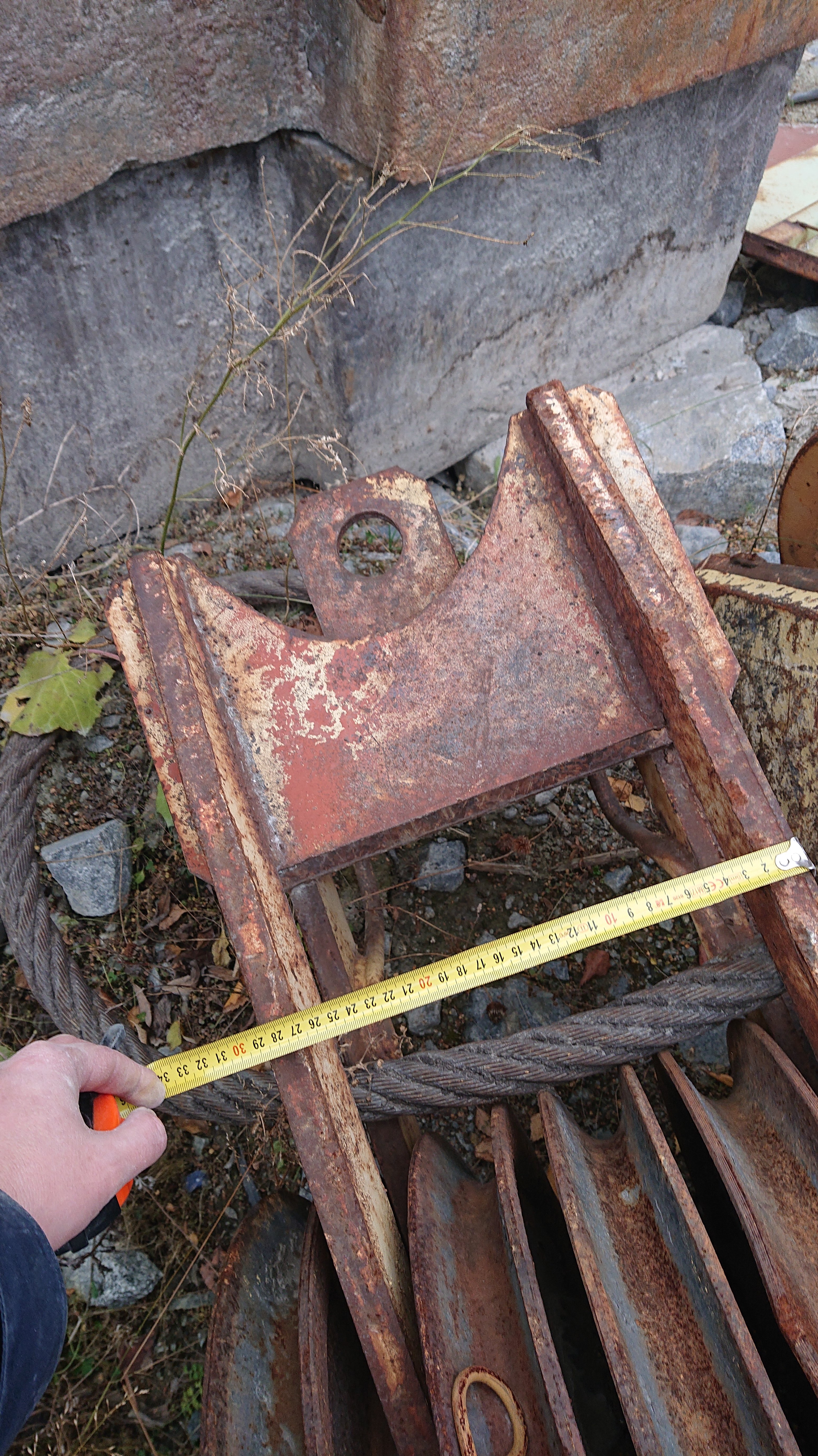

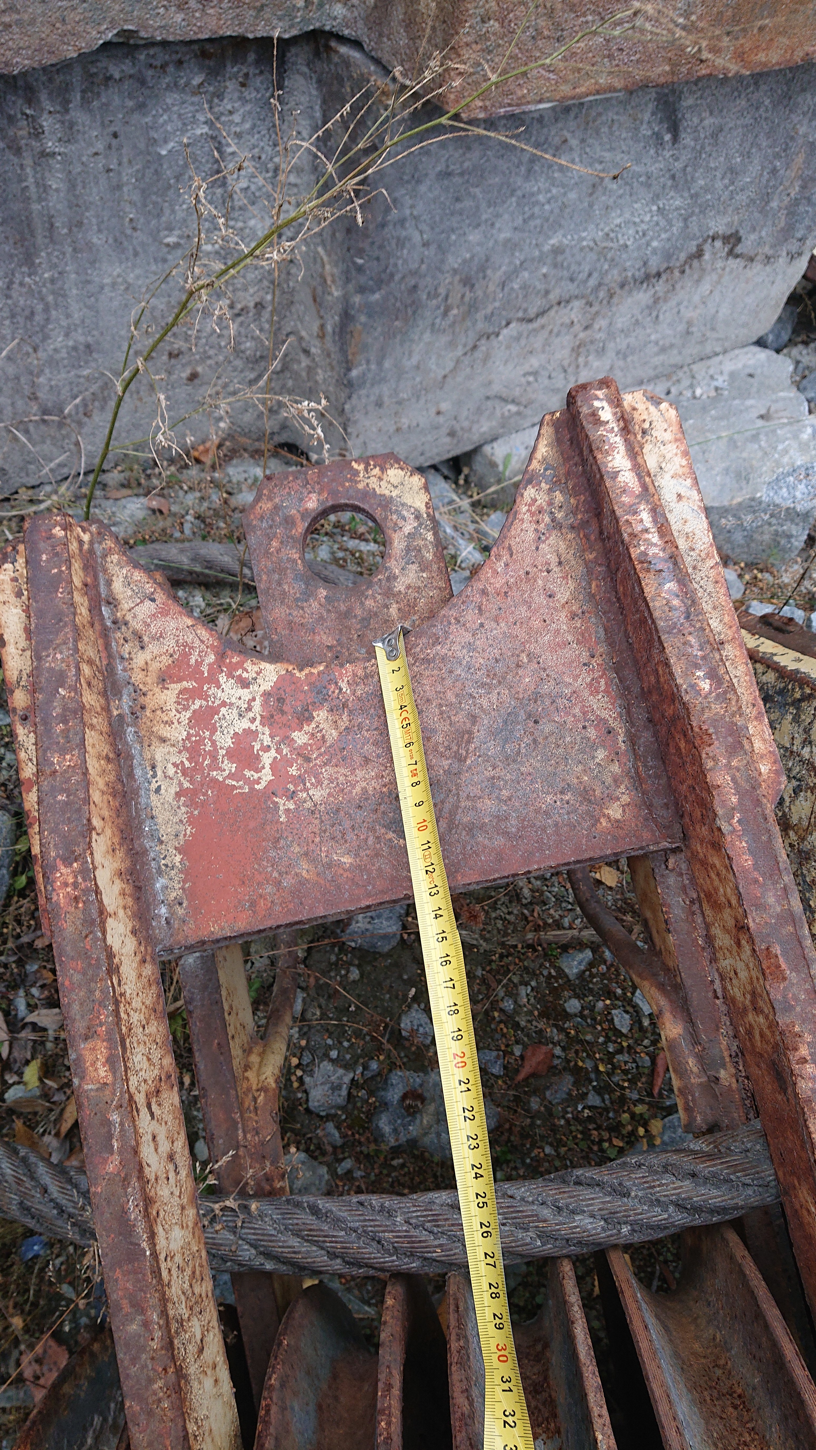

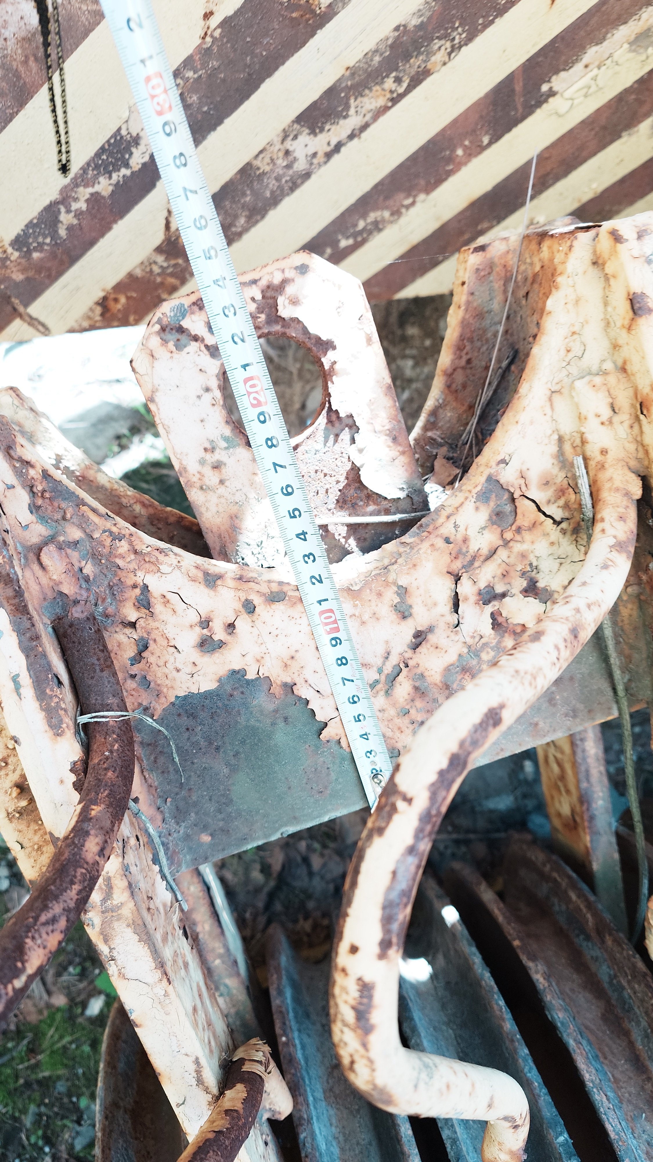

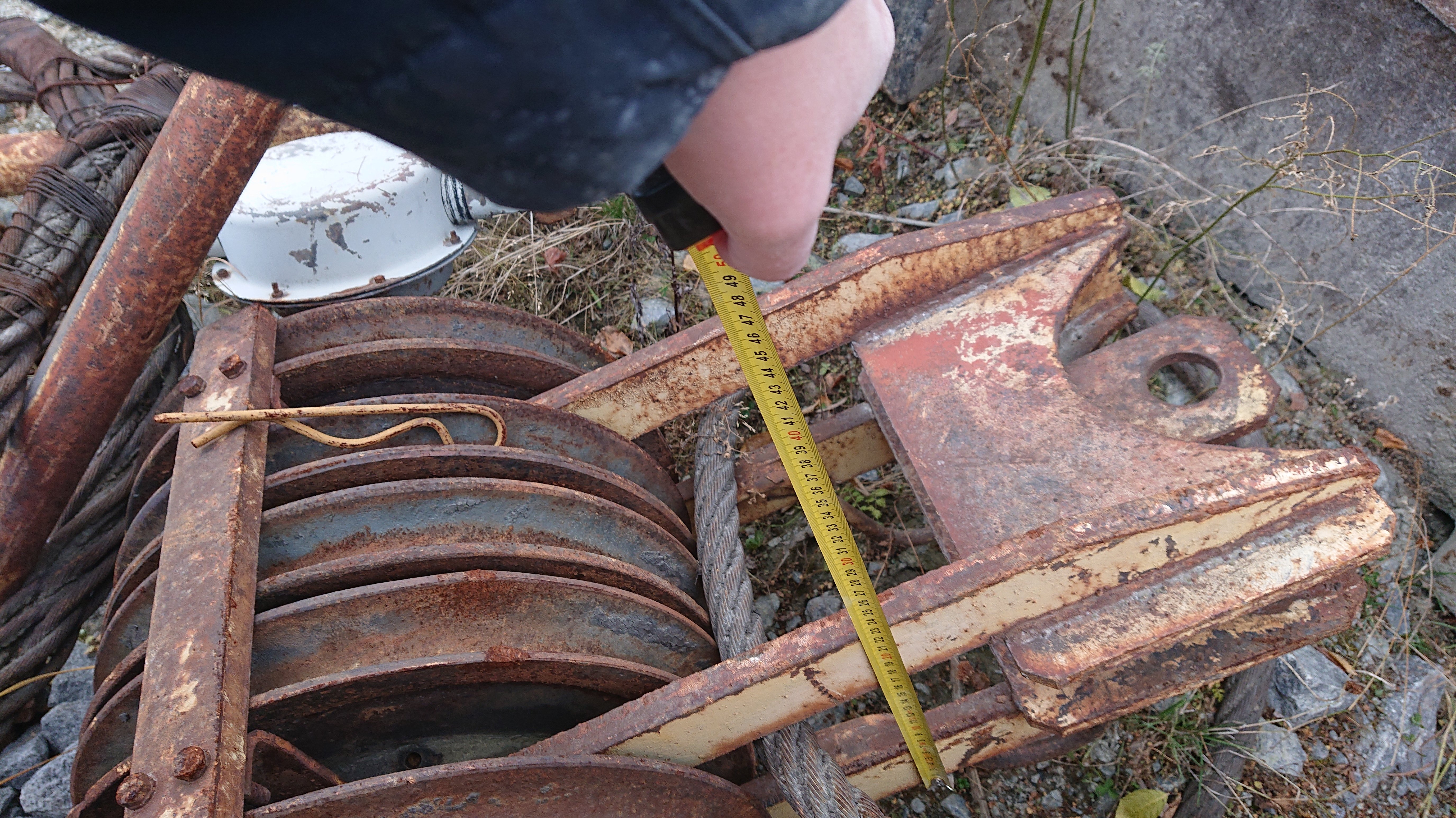

Там толщина листа такая... Во общем, что бы погнуть надо блоки вырвать и вообще все вокруг переломать, уголок этот роли уже не сыграет.
Типа канат под уголок просунуть. Как-то грубо получается и канат на излом идёт. К тому же если этот канат довести до блока стрелы он просто вырвет этот уголок.
Проушины коуша? А что с ним будет?

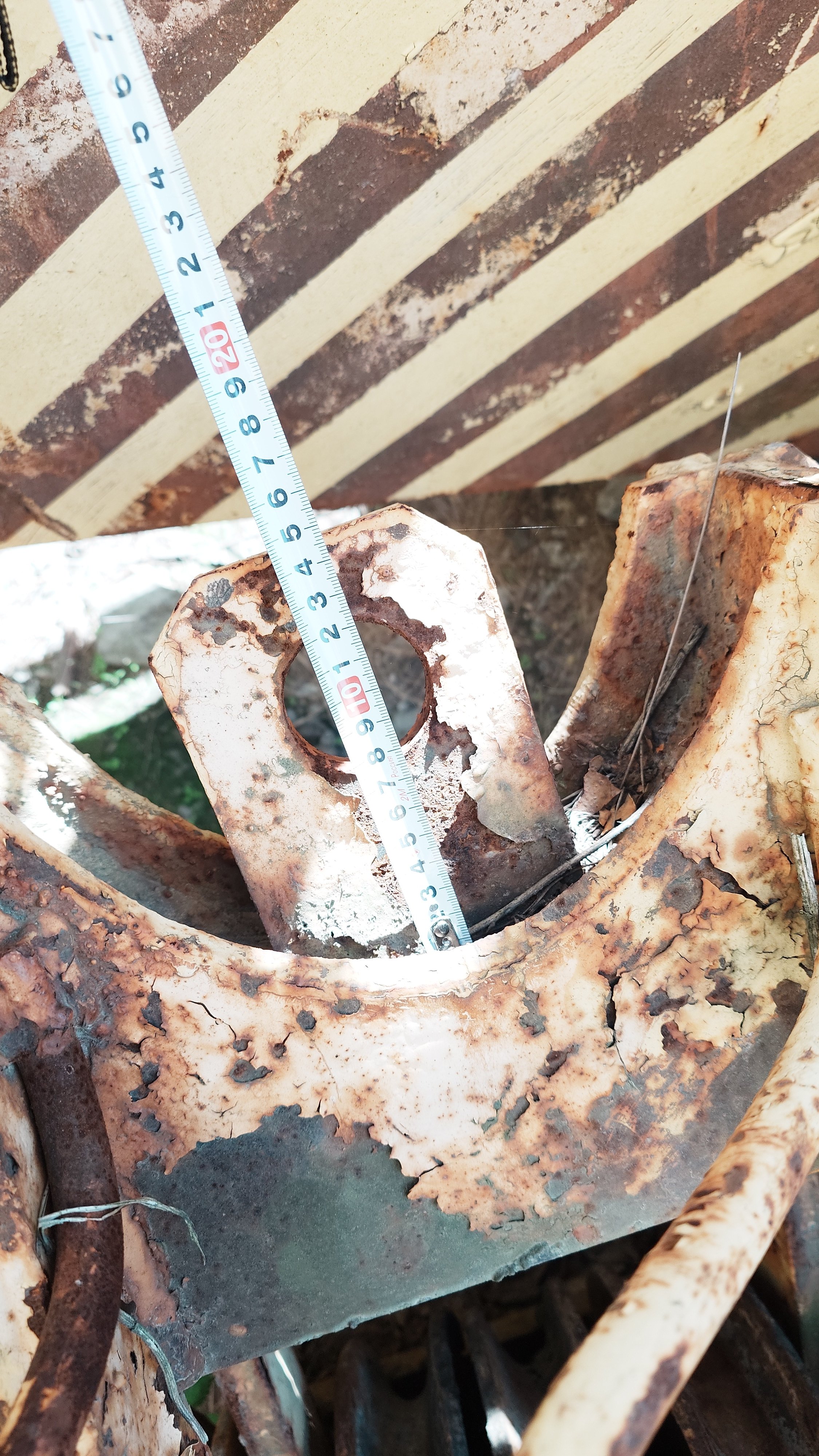

Хороший вариант. Как по мне он и так не завалился бы, т.к упирается в пластину с блоками. Мой вариант - уголок приварен для того, что бы не было соблазна махать кувалдой при выбивании пальца из коуша.
И ещё вопрос для чего этот уголок где палец коуша на оголовке портала? У меня есть подозрение, но выскажу его позже.
У меня подозрение что это технологическое отверстие заварено. Оно может быть нужно для каких- то измерений нагрузки, а может красят внутри через него.
