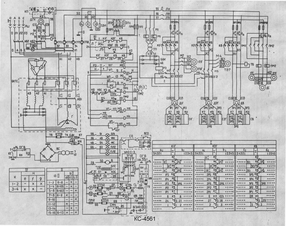

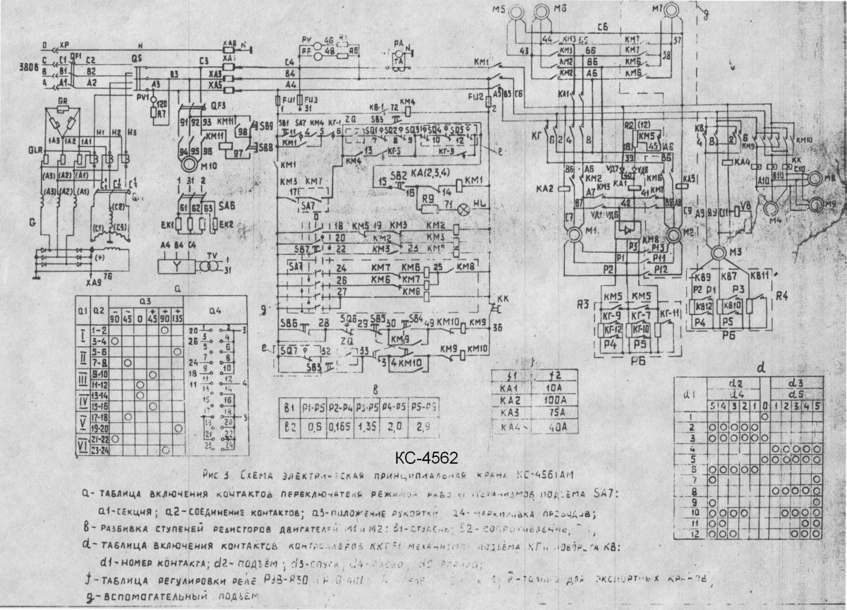

  17. Народ, помогите пожалуйста, есть у кого схема КБМ-401П, на сайте есть подобное, но по факту выложена схема КБМ-411. Если будет и силовая схема буду просто счастлив.
  18. Есть такое дело, вторая схема полностью совпадает с 4562 на базе КРАЗа

  21. Около 3-х лет искал схему 308-го, а тут в одно время несколько вылезло. Сегодня по своим каналам собрал, мож кому понравится.
  22. Всем привет, может есть у кого схемка КБ-308 в нормальном качестве? А то у меня оно хромает.
