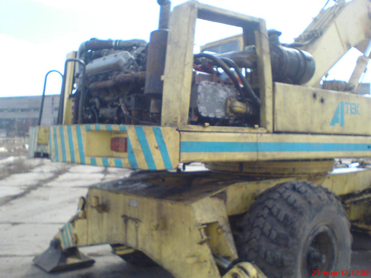

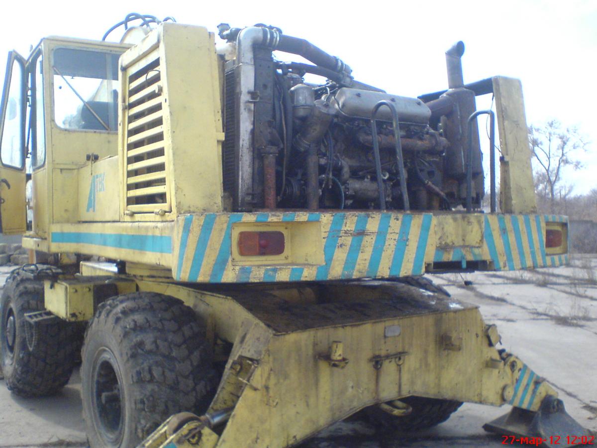

  16. вот это супер апарат! главный плюс это отсуцтвие поворотых кулаков на переднем мосту!!!! если бы вы знали какой это гиморой! отвал и лапы бедня но они прикручены к рами больтами тоесть их можно по желанию сменить целиком как узел! я не знаю как что с заводом но это то что нужно сейчас на рынке! ковш маловат но это не проблема! да кстати енерго акамулятор который там стоит это фигня так как его стенка очень тонкая и если туда залезит ветка он слазу примнётся и выйдет со строя! на АТЕКе это учли, деградирование это проблема нашего времени! но всё-жеон не плох!
  17. слабая рама и очень слабый отвал! работать отвалом только рыхлое подровнять!слишком большой вынос платформы сзади! и маловатый ковш!слабое точнее децкое рулевое,тяги плечи поворотные, кулаки! проходимость сильно снижена низкой рамой и мостами !!!! чуть забуксовал и на мостах!!!! но есть большые плюсы это хорошые цылиндры не плохая гидравлика и главный плюс приминение двигателя с большим запасом мощности ямз-236 да и плюс что стоят насосы которые можно возить с собой про запас! менять которые пльовое дело три шланги ичетыре болта крепления!
