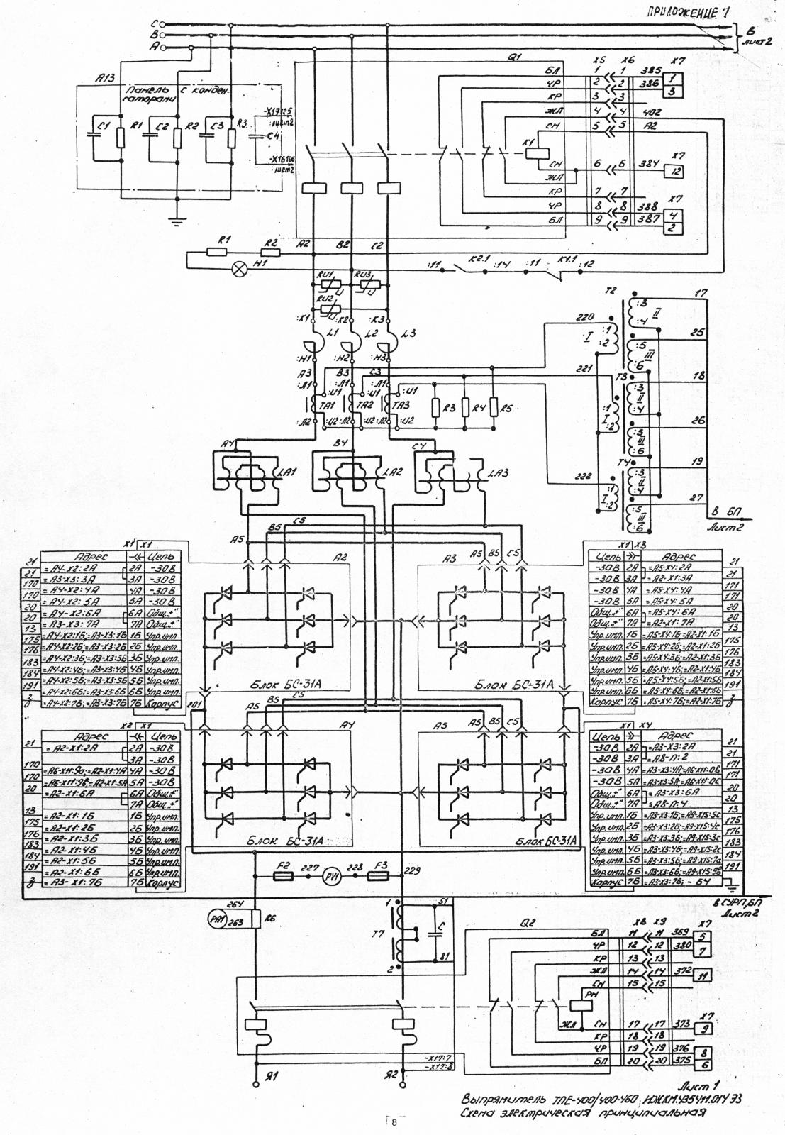

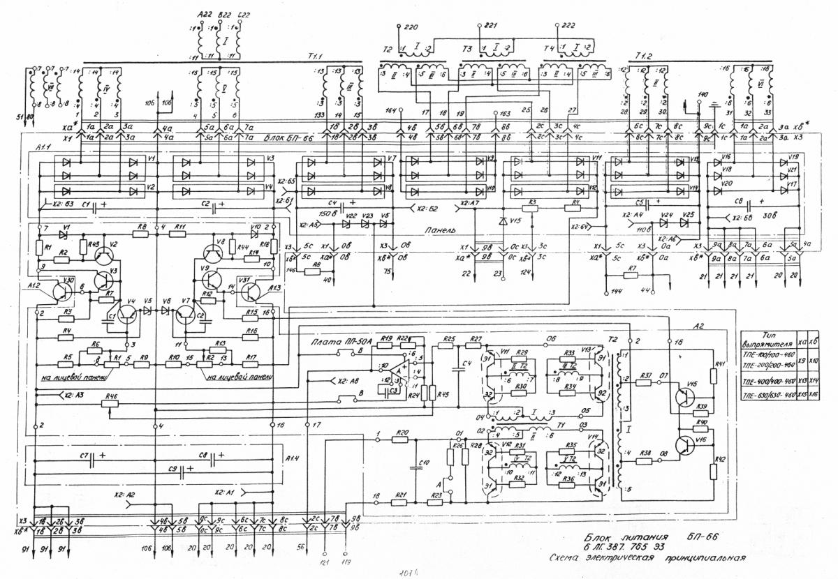

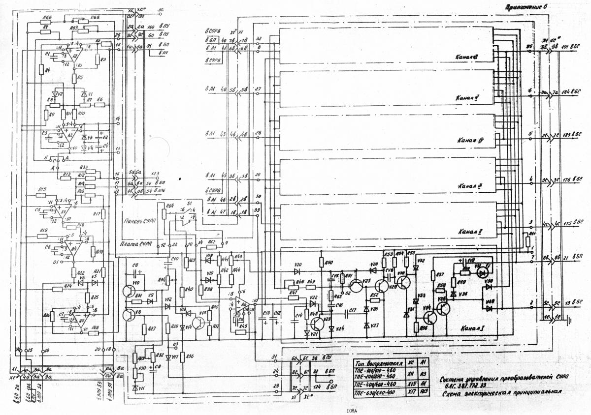

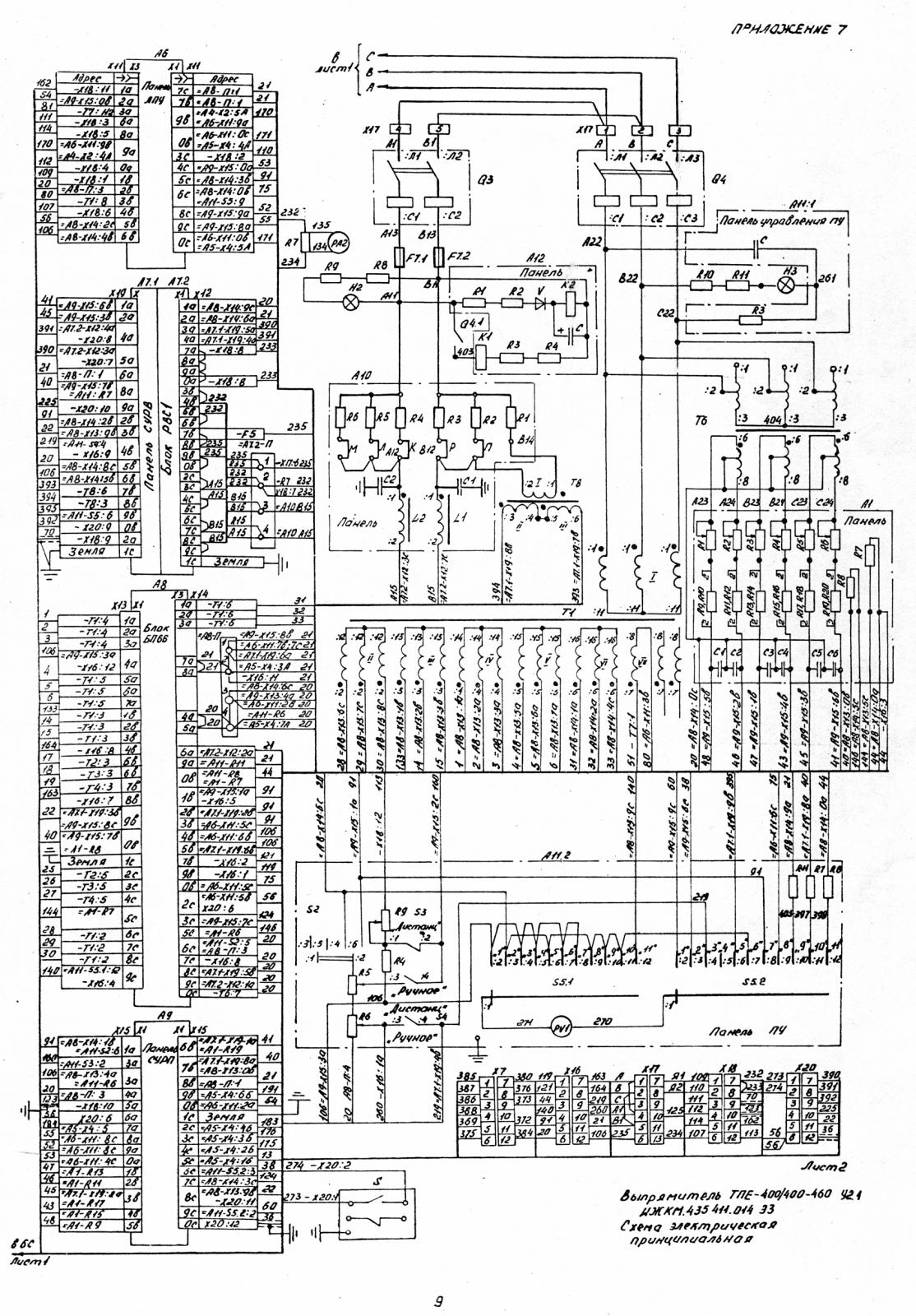

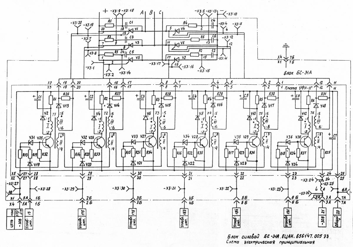

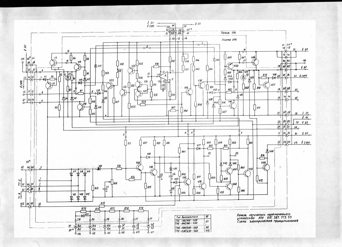

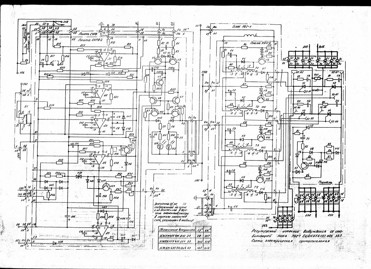

  9. На ТПЕ-630, увы, схем нет. Добавил габаритные чертежи на 200, 400-й и вариант схемы блока питания без R46. С уважением a_l_e_x pack.zip

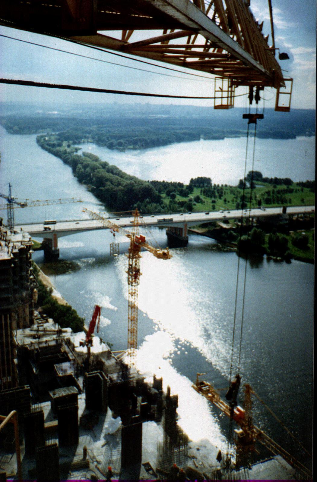

  10. Кран перед заводоуправлением на "Бакре". Для опытов. Без "штанов".
