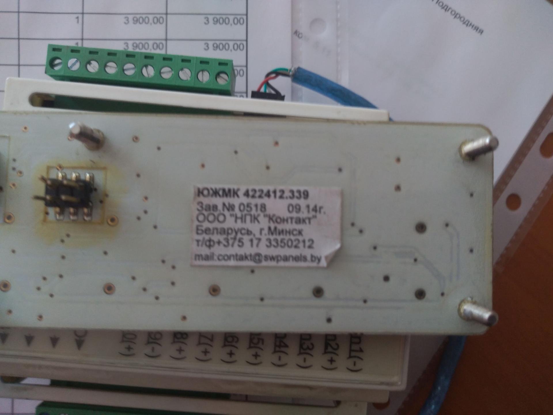

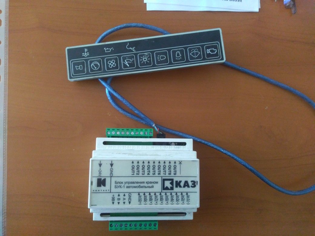

Доброго дня! Если Вы имеете ввиду такую панель и такой блок, то они представляют собой программируемое реле с панелью и меняются как правило парой, (хотя и одну панель можно, работает). Проверьте целостность проводов, уверенность контактов и питания.
