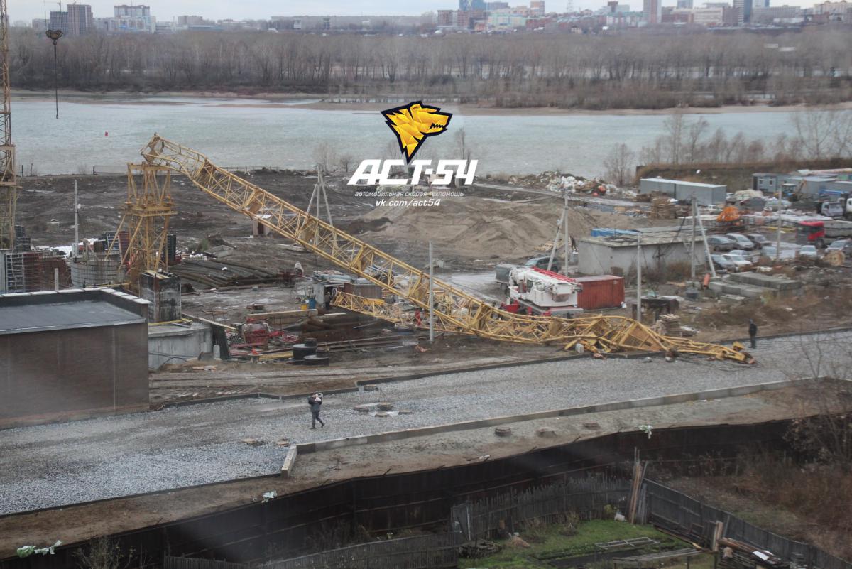

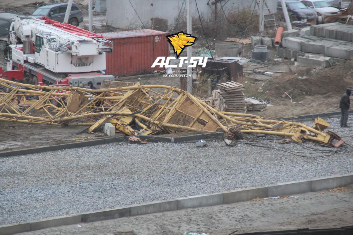

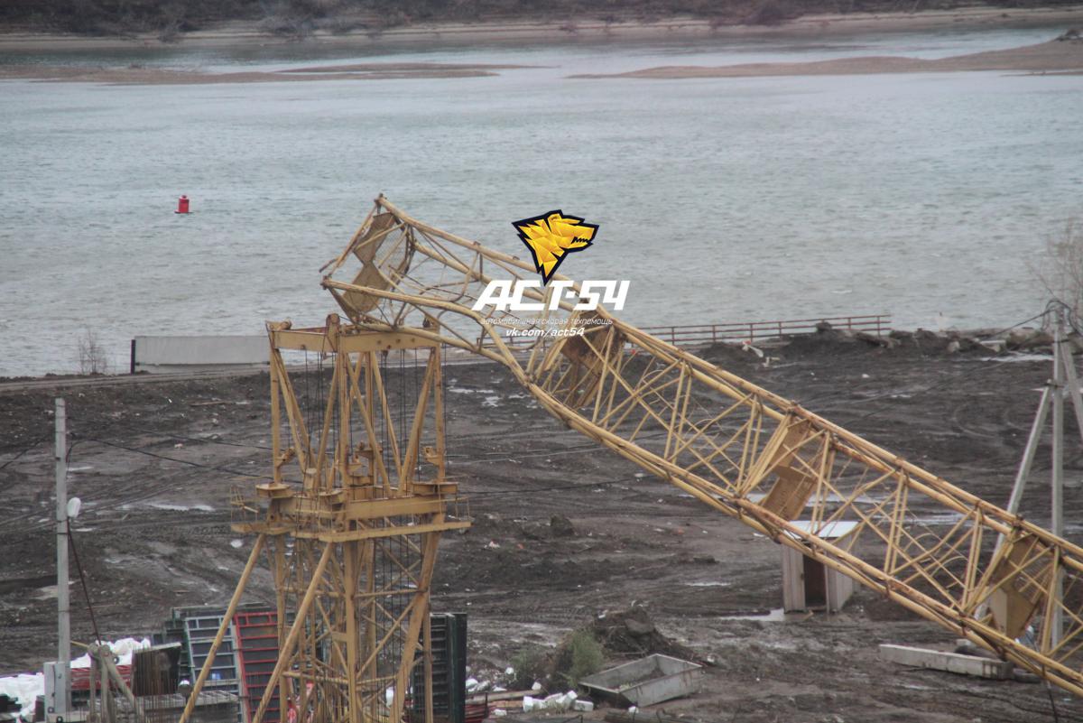

Konstantin_54 Опубликовано 21 октября, 2014 Жалоба #1763 Опубликовано 21 октября, 2014 У нас сегодня ветрено, ночью этот бедолага не устоял Фотографии взяты с группы вконтакте: vk.com/act54
melwin89 Опубликовано 21 октября, 2014 Жалоба #1764 Опубликовано 21 октября, 2014 У нас сегодня ветрено, ночью этот бедолага не устоял Фотографии взяты с группы вконтакте: vk.com/act54КБМ-ка.. А веб-камеры видимо сразу отключили..
AHTOH Опубликовано 21 октября, 2014 Жалоба #1765 Опубликовано 21 октября, 2014 КБМ-ка.. А веб-камеры видимо сразу отключили..В процессе монтажа?
AmuseSBor Опубликовано 21 октября, 2014 Жалоба #1766 Опубликовано 21 октября, 2014 У нас сегодня ветрено, ночью этот бедолага не устоял Фотографии взяты с группы вконтакте: vk.com/act54 Так у него башня походу не закреплена была, монтажеры так что ли бросили его?
Konstantin_54 Опубликовано 21 октября, 2014 Жалоба #1767 Опубликовано 21 октября, 2014 Так у него башня походу не закреплена была, монтажеры так что ли бросили его?Ну видимо воткнули секцию, а болты затягивать не стали может лень было, а может и рабочий день кончился и решили на завтра оставить.

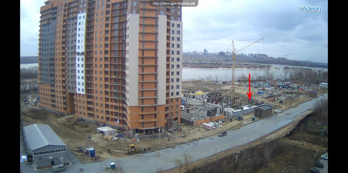

melwin89 Опубликовано 22 октября, 2014 Жалоба #1770 Опубликовано 22 октября, 2014 Сегодня уже все разобрали. Кран должен был стоять где-то тут.Вот еще достаточно странное фото, почему-то на нем секция воткнута в портал.
Tompfmych Опубликовано 22 октября, 2014 Жалоба #1771 Опубликовано 22 октября, 2014 Сегодня уже все разобрали. Кран должен был стоять где-то тут.Вот еще достаточно странное фото, почему-то на нем секция воткнута в портал.Это подняли ту, которая в портале оставалась. Наверное, для удобства вытаскивания. 1
melwin89 Опубликовано 22 октября, 2014 Жалоба #1772 Опубликовано 22 октября, 2014 Это подняли ту, которая в портале оставалась. Наверное, для удобства вытаскивания.Только сейчас увидел, что там еще секция была готова к подъему.

Crane Operator Опубликовано 22 октября, 2014 Жалоба #1775 Опубликовано 22 октября, 2014 Так у него башня походу не закреплена была, монтажеры так что ли бросили его?Нарушение,надо хотя бы 4 болтами со следующей секцией скрепить,и спокойно бы стоял,или тупо не выдвигать эту,что намного проще! А вообще непонятно,ролики целы,ни один не свернуло,все пояса целы,его как будто выдвинули выше нижнего пояса роликов... 1
