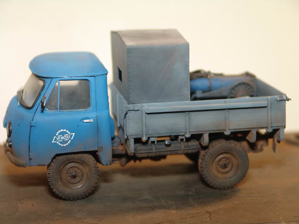

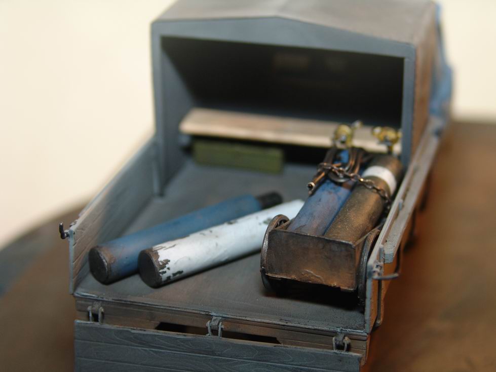

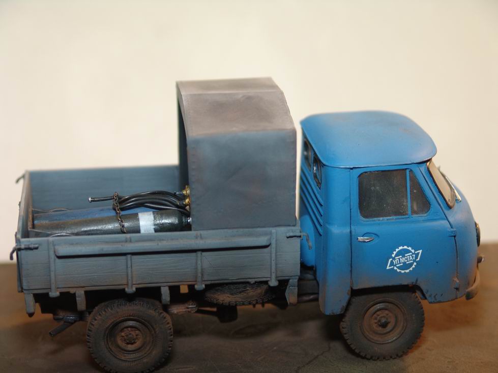

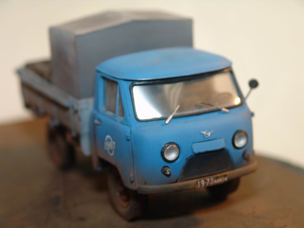

Stive Опубликовано 4 сентября, 2010 Автор Жалоба #62 Опубликовано 4 сентября, 2010 Не стал создавать новую тему. В дополнение к МАЗу собрал модель УАЗа-452. Модель в 35 масштабе, производитель Minimanfactory, эпоксидка. Кузов с будкой уже делал сам. Тоже пойдет на диораму

Poganec Опубликовано 4 сентября, 2010 Жалоба #64 Опубликовано 4 сентября, 2010 Неподумать что гундю , чисто для пользы дела , ободок снизу у балонов сделать , и синий это кислородный ,белый ацителен .Чёрный с белой полосой если не ошибаюсь углекислота .она в кемпи используется .сдесь лишняя. Да ацителен с кислородом это при варке труб используется . И на конце шлангов должна быть горелка маленькая , А такая как у вас (правда размыто не видно толком) это чисто пропановая ,ей свиней палят. В идеале бы должен вместе лежать один пропановый балон ,один кислородный ,и на конце резак ..вот Модель как всегда безупречна
Stive Опубликовано 4 сентября, 2010 Автор Жалоба #65 Опубликовано 4 сентября, 2010 Спасибо, я в курсе о цветах баллонов. А черный с белой полосой тоже кислород, таким у меня около дома трубы резали. И откуда взятся самому резаку при перевозке??? Вообще то его снимают, а белый ободок на шланге это соеденительная муфта.
SergeySPB Опубликовано 4 сентября, 2010 Жалоба #66 Опубликовано 4 сентября, 2010 Очень классно выглядит!!! хм.. первый раз вижу кислород в черном баллоне.. ... не по ГОСТу... а ободок понизу обязательно нужен- ведь у баллона днище сферическое, а ставить его надо
Poganec Опубликовано 4 сентября, 2010 Жалоба #67 Опубликовано 4 сентября, 2010 И откуда взятся самому резаку при перевозке??? Нафига ? нет не снимают . даже горелку на ацителен обычно меняют вместе с шлангами. Хотя по секрету возить так запрещено , хотя все возят ,и возили , вот только для балонов деревяшка -поддон специальный обычно есть ,а автоген целиком на тележке два баллона.
... Опубликовано 5 сентября, 2010 Жалоба #68 Опубликовано 5 сентября, 2010 Очень классно выглядит!!! хм.. первый раз вижу кислород в черном баллоне.. ... не по ГОСТу... а ободок понизу обязательно нужен- ведь у баллона днище сферическое, а ставить его надо БЫвают черные баллоны Году так в 98, когда я работал в тресте рядом с нашей стройкой была стоматологическая поликлинника.С нее пришла заведующая попросила приварить ей какието кронштейны в подвале, мы отправили сварщика он ей все сделал а она отдала нам разную всячину которая у нее валялась на складе без дела, а на стройке могла пригодиться (типа дивана, кресла, стола, сварочных кабелей и.... черный баллон из под углекислого газа.Так вот мы этот баллон затем неоднократно заполняли кислородом и использовали при сварке. Вначале хотели перекрасить синей краской но краски под рукой небыло и он так и остался черным.
Poganec Опубликовано 5 сентября, 2010 Жалоба #69 Опубликовано 5 сентября, 2010 Вначале хотели перекрасить синей краской но краски под рукой небыло и он так и остался черным. Всё равно , на такой тележке не могут возить два кислорода ,один пропан должен быть , в самый край ацителен (кстати он помоему больше кислородного должен быть). А вот ацителен или пропан не заправят в такой балон , потому что у балона с ацителеном есть наполнитель в нутри , а пропановый балон другой совсемВот кислородных баллонов ,иногда с собой на запас берут , так как пропанового балона хватает на пару месяцев ,а кислородных на пару часов хорошей работы.Да и в те года ацетиленовые балоны большая редкость была , были генераторы которые карбидом засыпались ,и водой заливались ...воот
SergeySPB Опубликовано 5 сентября, 2010 Жалоба #70 Опубликовано 5 сентября, 2010 Нда..кислород в черном баллоне- отдельная категория смертников.. .. а вдруг кто рядом масляную рукавичку оставит... У ацетиленового баллона внутри пористый наполнитель и ацетон, с которым и связывается ацетилен, чтоб безопаснее было.. Горелки и шланги наша аварийка тоже не отсоединяет (а зря), мне на заводе доводилось наоборот менять горелку, не отсоединяя шланги (кому охота нести еще 40 метров шлангов и их протягивать) и не снимая давление- просто шланги по очереди пережимаются. надо было частенько менять строгач на резак или на горелку, к посту не набегаешься. P.S. что-то оффтоп пошел...
Poganec Опубликовано 5 сентября, 2010 Жалоба #71 Опубликовано 5 сентября, 2010 белый ободок на шланге это соеденительная муфтаТам нет муфт , там даже гайки одна с левой резьбой одна с правой.Чтоб случайно не перепутать.P.S. что-то оффтоп пошел...Да вроде по теме
S.Kit Опубликовано 5 сентября, 2010 Жалоба #72 Опубликовано 5 сентября, 2010 Да, модель супер,Видно качество и натуральность в прочем как и во всех ваших работах. Но к баллонам для реального вида неплохо башмаки сделать...
... Опубликовано 5 сентября, 2010 Жалоба #73 Опубликовано 5 сентября, 2010 Всё равно , на такой тележке не могут возить два кислорода ,один пропан должен быть , в самый край ацителен Ну предположим что на тележке просто подвезли до машины два "кислорода" и шланги (вначале привезли кислород и ацетилен загрузили на машину, затем поехали на тележке за двумя кислородными баллонами привезли и погрузили вместе с тележкой).Потом когда приедут на место все выгрузят и погрузят на тележку ацетилен и кислород
Poganec Опубликовано 5 сентября, 2010 Жалоба #74 Опубликовано 5 сентября, 2010 Потом когда приедут на место все выгрузят и погрузят на тележку ацетилен и кислородне , тележка сварена обычно под пропановый балон
Stive Опубликовано 5 сентября, 2010 Автор Жалоба #75 Опубликовано 5 сентября, 2010 Наконец понял, что имелось ввиду про ободки внизу баллонов, что то упустил из виду Доделаю со временем. С цветом баллона спорить смысла не вижу, лично видел на тележке синий баллон и черный с белым ободком, при этом варили водпроводные трубы. Поэтому покрасил так спецом, для разнообразия. Сам резак, когда будет диорама тоже сделаю, да и тележка планируется в другое место, а не в кузов. А сегодня буду начинать делать Т-180 БАЗ

Poganec Опубликовано 5 сентября, 2010 Жалоба #77 Опубликовано 5 сентября, 2010 С цветом баллона спорить смысла не вижу, лично видел на тележке синий баллон и черный с белым ободкомпросто два кислородных балона не может быть ! Просто что то должно гореть смешиваясь с кислородом , завтра узнаю у старого сварщика , может ацетилен такую раскраску имел ,раз сваривали трубы . Кстати если ацетилен с кислородом ,то должен на конце бытьне резак ,а горелка . Ну и моток сварочной провлоки гденибудь для калоритностикстати незнаю видно различия в маштабе , будут ли но горелка выглядит так
Poganec Опубликовано 6 сентября, 2010 Жалоба #78 Опубликовано 6 сентября, 2010 Узнал чёрный балон белая полоса ,это аргон ,причем сыройОпознавательная окраска баллонов со сжиженными и сжатыми газамиhttp://www.combienergy.ru/npb116p16.html Я успокоюсь , если рядом будет лежать ,белый с синим , а остальные в навалом
