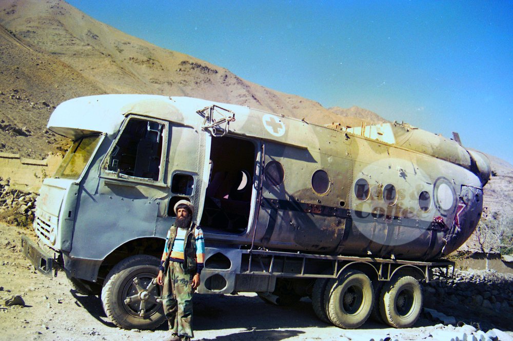

Если поймают грозит деньгами , а вот если вывалится кто , то ГРОЗИТ.
