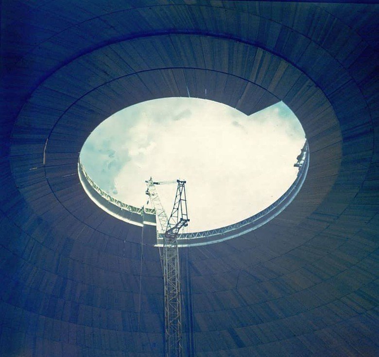

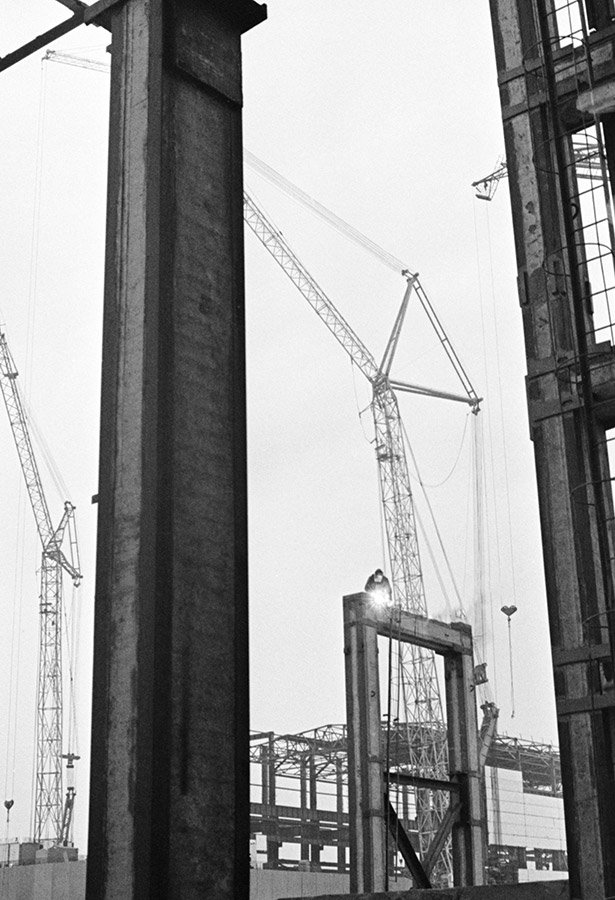

На том же фото на стр. 1 хорошо видно, что вместо подкрановых путей - два ряда ж/б плит (как под МКГ-100, что на переднем плане).
Интересный кран, чисто внешне что-то прослеживается одновременно от СКР-3500 и от СКГ-160. Сходство с первым дают поворотная платформа с верхним расположением противовеса, схема стреловых канатов и двойные полиспасты маневрового клюва, конфигурация консоли и стойки. А на второй похож стрелой, правда сужающаяся секция примерно посередине.
По поводу количества никакой информации нигде найти не удалось. Помимо Южно-Украинской, работал также на площадке Щёлкинской АЭС в Крыму (фото ниже).

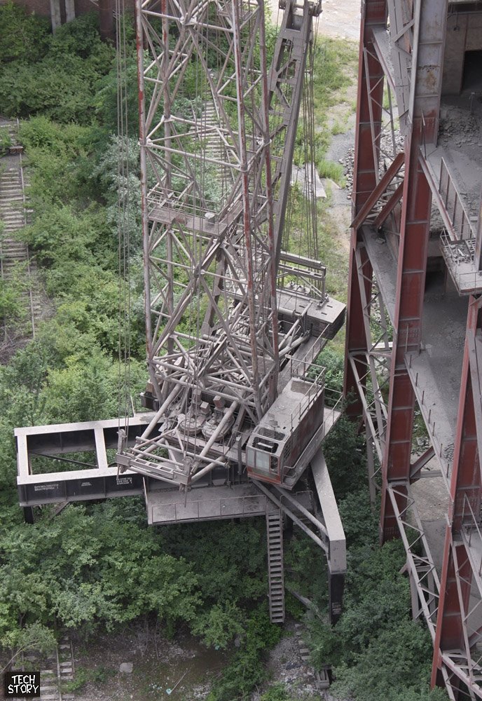

Наткнулся на новость, что на Красноярской ТЭЦ-3 начали строить второй энергоблок. Я уже хотел было проходить мимо, но на миниатюрном фото иллюстрации к новости узнал раритетные черты крана СКР, (СКР-2200 если я правильно понял), мимо такого я уже пройти не смог, стал искать инфу и кое что нашёл по быстрому. Ещё выяснилось, что там БК-1000 есть, похоже тоже монтируют. И ещё что то похожее на МКГС-100.1 работает на заднем плане. Не говоря уже об СКГ.. Прям не стройка, а клондайк редких кранов.
Фотопруфы из сети.
post-664-0-36008100-1674650735_thumb.jpeg post-664-0-07779100-1674650742_thumb.jpg post-664-0-25488700-1674650751_thumb.jpg

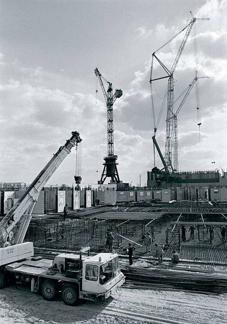

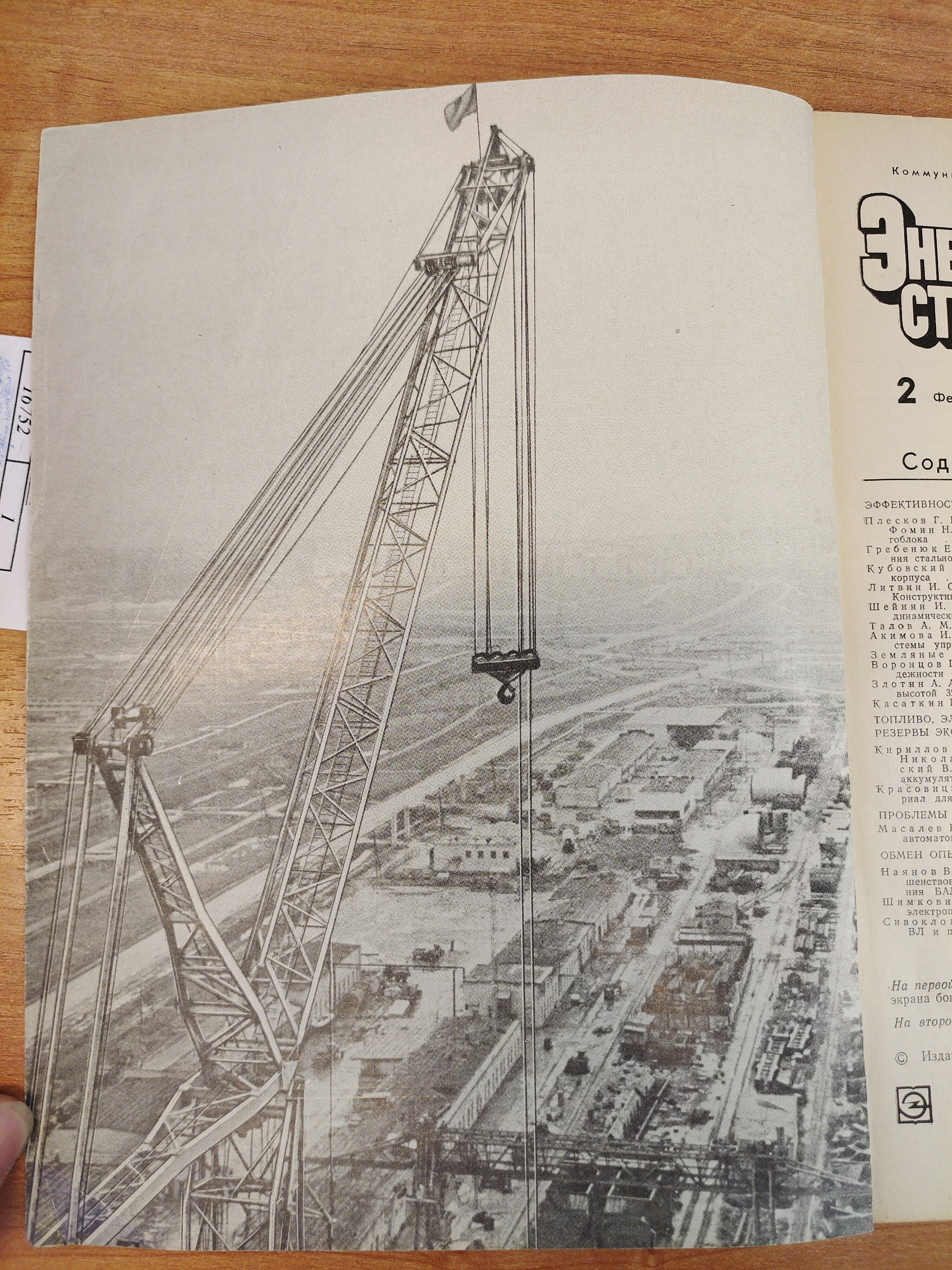

Листая фотки строительства 1-го блока Запорожской АЭС натыкался на странный кран. Не СКР-3500 и не СКР-2200. Высоченный, как 3500-ка, но с треугольником как у 2200 и нестандартной башней. Благодаря журналу "Энергетическое строительство" удалось проследить его историю.
Оказывается, это был опытный образец крана СКР-2600ЭМ. Завод изготовитель Зуевский ЭМЗ г. Зугрэс. ЭМ - означает для монтажа энергетических объектов. Отличие от серийных кранов Зуевского завода Министерства энергетики и электрификации СКР-2200ЭМ и промышленных кранов СКР-2600 Раменского завода в рабочем оборудовании и в ходовой части:
- кран выполнен на портале высотой 6,17 метров (с 10-колёсными ходовыми тележками по типу тележек крана СКР-2600, оснащавшегося ходовой частью типа плоской рамы)
- изменена конструкция башни с целью увеличения высоты подъёма
- изменена конструкция стойки полиспаста стреловой системы в связи с увеличением усилий при подъёме башни высотой 69 метров
У раменского крана СКР-2600 башня состоит из трёх сужающихся секций (исполнение 1) при высоте 45 метров. Для увеличения высоты до 57 метров (исполнение 2) добавляется 12-метровая прямая вставка.
У зуевского СКР-2200ЭМ четыре секции и одно исполнение с башней 57 метров.
У крана СКР-2600ЭМ - в верхней части башни добавлена ещё одна прямая 12-метровая вставка. Итого 5 секций в башне плюс портал, что делает его самым высоким из кранов семейства СКР-2200/2600.
Также, кран оснащается удлинённым гуськом вспомогательного подъёма.
Грузовой момент в таком исполнении составляет 1350 тс*м, максимальная грузоподъёмность осталась прежней, 75 т.
Высота подъёма груза основного подъема 114 метров, вспомогательного 125 метров.
Фотографий строительства ЗАЭС много а фото этого крана в полный рост почти нет, парадокс.
Интересно, почему не стал серийным. Благодаря новой ходовой, в высотных характеристиках превосходил СКР-2200, причём сильно.
Помимо строительства первого блока ЗАЭС данный кран был задействован в одной очень интересной операции .. но об этом в другой теме.
З.ы. на обоих фото кран, к сожалению, на заднем плане (на переднем - СКР-3500ЭМ)...

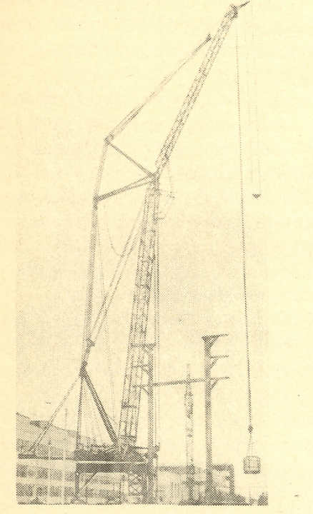

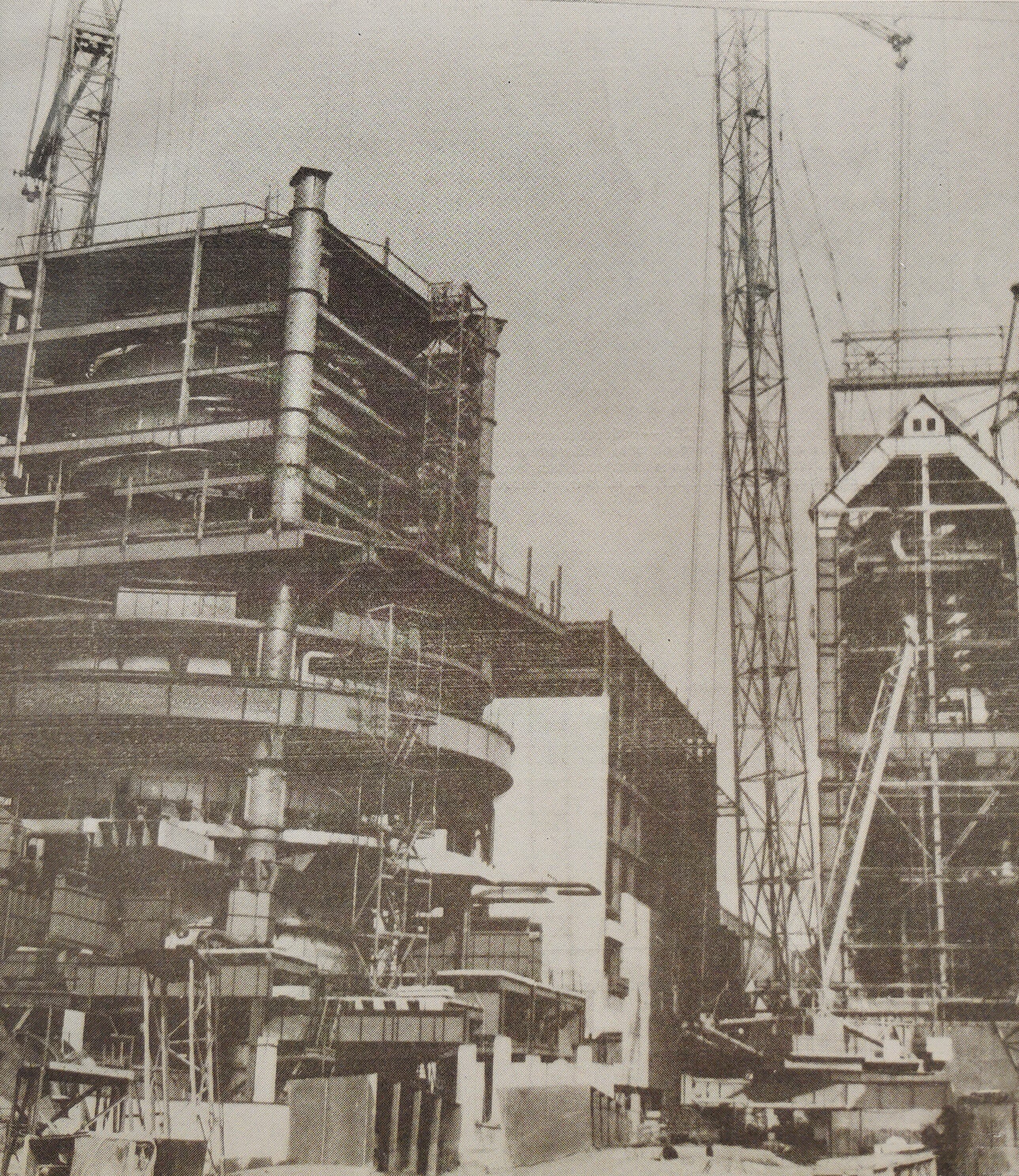

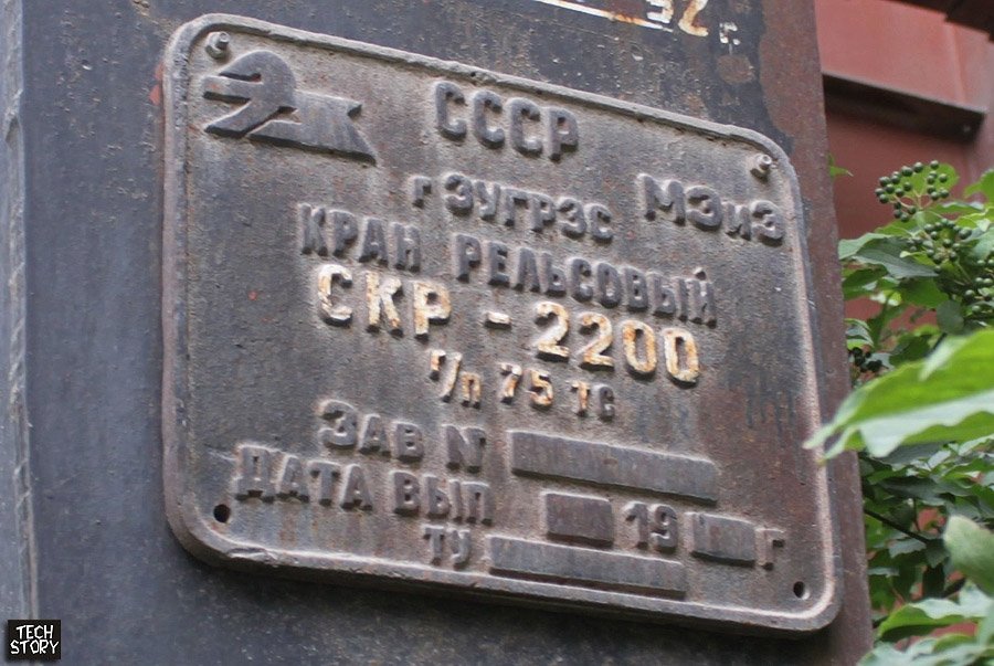

А вот кто может прояснить за отличия исполнения СКР-2200ЭМ от СКР-2200? Всегда считал, что ЭМ - исполнение с порталом, разработанное в ПКБ Главстройэнергомеханизации на основе крана СКР-2200 с ходовой рамой, проект которого был разработан чуть ранее ПИ "Промстальконструкция". И в литературе краны описываются так: СКР-2200 образца 1976 года - без портала, на ходовой раме (кран из статьи в "СДМ" за авторством конструкторов крана). ЭМ - модификация из отраслевого каталога 1978 года уже с порталом.
Но вот парадокс - на табличке некоторых древних кранов с порталом написано просто СКР-2200. А в статье о строительстве Нерюнгринской ГРЭС, где кран без портала, он назван СКР-2200ЭМ. (Хотя не уверен, что здесь нет ошибки авторов статьи)
Ходил анадысь в архив РГА, благо в нашем городе почти вся текстовая документация ПИ Промстальконструкции лежит - там очень мало по СКР-2200 (в связи с, как сказано в описи, аварией, из-за которой большинство документов института до 1975 года утрачено). И ни слова о СКР-2200ЭМ! Хотя вот именно последнее понять можно - по всем кранам ЭМ-серии следует рыться в архивах Минэнерго, где их "допиливали"...
(Фото для иллюстрации возникшего вопроса с сайта А.Буздина)

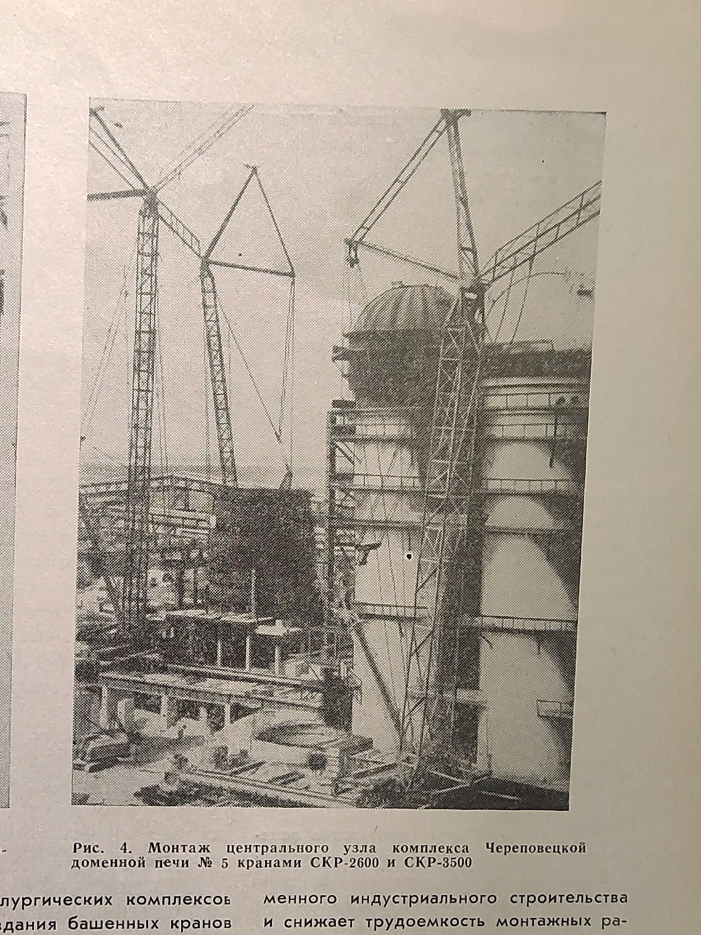

Теперь по крану СКР-2600 и откуда он появился.
Протокол №10 заседания НТС ПИ ПСК от 12 ноября 1975 г:
«…3. Рельсовый кран СКР-2600 для возведения Волгодонского энергетического завода тяжёлого машиностроения. Техническое задание.
ТЗ разработано на основе заявки на разработку и освоение изделия, утверждённой главным конструктором инженером Главстальконструкция т. Кирьяновым 25 июля 1975 г. с целью получения нового монтажного крана для монтажа тяжёлых конструкций и уникальных объектов».
Резолюция – утвердить и одобрить. Также, в документе приведена установленная цена крана 518 т.р. Неудивительно что на Атоммаш и пришёл первый образец крана СКР-2600. Завод изготовитель Раменский механический. Число исполнений – четыре. В первую очередь, кран отличала новая усиленная ходовая часть с десятиколёсными тележками. Это позволило создать исполнение с грузоподъёмностью 130 т на вылете 20 метров, с соответственным образом укороченной башней и клювом (45 и 31 метр). Такое исполнение получило номер I, исполнение II соответствовало по характеристикам крану СКР-2200 на ходовой раме с грузовым моментом 1500 т-м. Несколько позже возникло предложение использовать резервы новой конструкции для «…специального исполнения крана с башенно-стреловым оборудованием  со стрелой 69,8 м, маневровым клювом 42 м и установочным клювом 15 м, с увеличенной надставкой двуногой стойки, обеспечивающей монтаж рабочего оборудования без дополнительных устройств». Что и было сделано. Кран (с такой надставкой двуногой стойки) III специального исполнения можно было видеть на строительстве знаменитой доменной печи №5 «Северянка» на Череповецком металлургическом заводе. Ниже привожу фотографии крана с обложки журнала «Монтажные и специализированные работы в строительстве». И наконец, IV исполнение: башня 57,8, клюв 31,8 м, грузоподъёмность 100 т на вылете 20 метров. Такой кран работавший в Ростове выше скидывал т. Mr.Kran. Данное исполнение упоминается в ПОС на ту же ДП-5, о котором, коли речь зашла, нужно сказать отдельно. Изначально, по приведённым в документе данным, сооружение доменной печи предполагалось производить специальным козловым краном грузоподъёмностью 200 тонн, высотой 60-65 метров и пролётом 34-36 метров. Но, опасения в невостребованности такого крана по завершению стройки привели к идее применить два башенно-стреловых рельсовых крана: СКР-2600 и СКР-3500, который также был разработан как более крупная модель линейки.
Далее в том же архиве Р-508 упоминания крана СКР-2600 попадаются неоднократно. В частности, в «Тематическом плане, утверждённом 26 октября 1979 г» приводилась ссылка на Министерство энергетики и электрификации СССР в части утверждения технического задания Зуевскому ЭМЗ на «энергомонтажный кран СКР-2600ЭМ» и упоминание о выпуске рабочих чертежей в декабре 1979 года на данный кран. Кран СКР-2600ЭМ как и все краны с маркировкой «ЭМ», был адаптирован для нужд Главэнергостроймеханизации, в части: установка на портал высотой 6,17 метра; увеличенная высота башни с использованием надставки двуногой стойки по типу III исполнения крана СКР-2600; применения гуська вспомогательного подъёма длиной 15 метров грузоподъёмностью 16 тонн. Таким было развитие крана СКР-2600, последовательно достигшего в своём последнем исполнении высоты подъёма 114 метров на главном подъёме и 125 метров на вспомогательном. Грузовой момент 1350 т-м. Возвращаясь к Промстальконструкции, отметим один фрагмент о награде полученной за разработку крана. «…В 1978 году за работу «Рельсовый башенно-стреловой кран СКР-2600» главного конструктора Подляшука Л.А. – золотая медаль ВДНХ СССР». Краны семейства работали и в морозной Якутии, и в тропиках, например, в Нигерии в 1981-1985 на строительстве металлургического комбината (два последних фото)

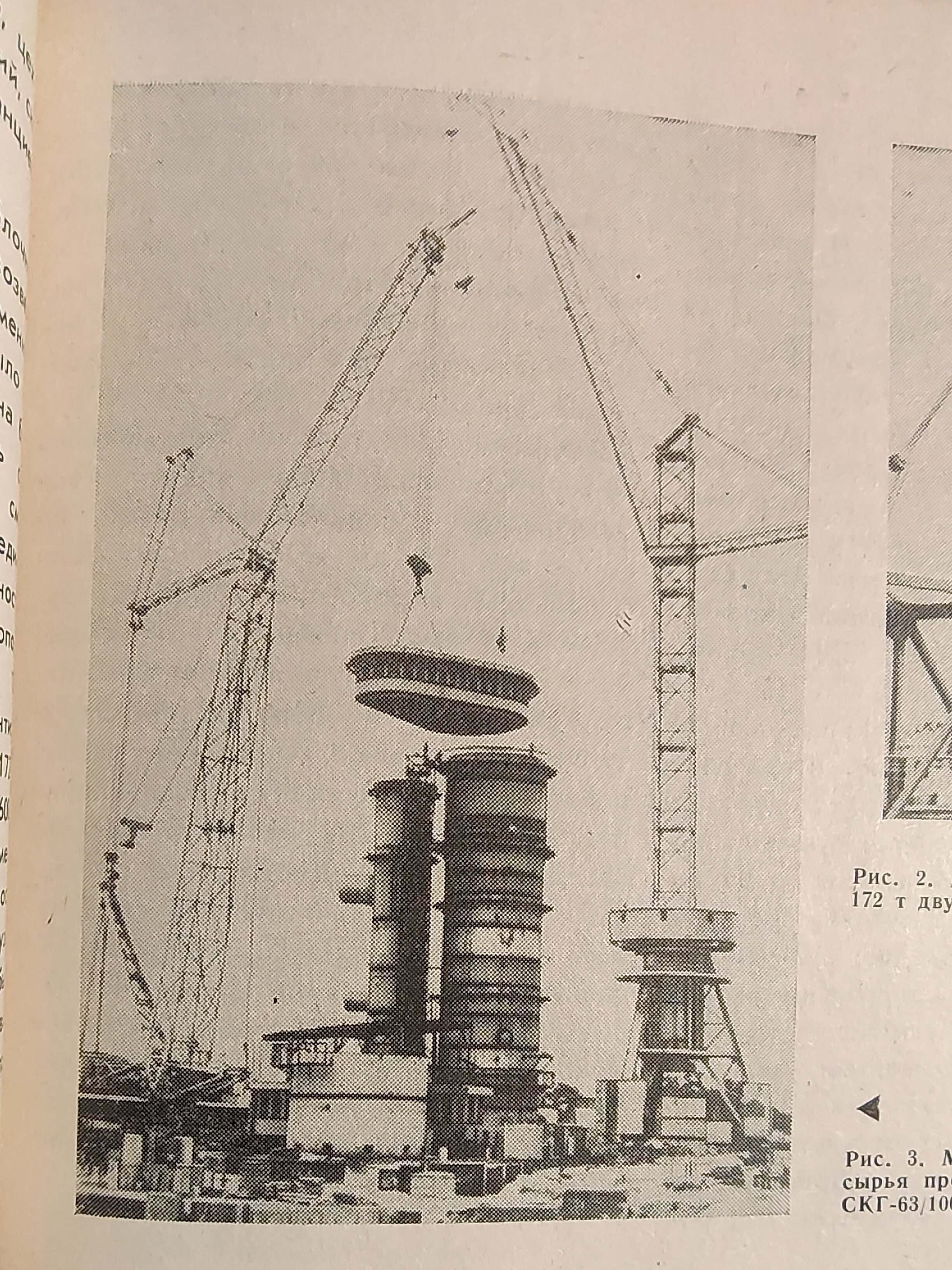

Кран СКР-3500, с длиной башни 68,5 и клюва 38 метров был создан в 1978 году Кран имел вдвое больший чем у предшественника грузовой момент и несколько большую высоту что соответствовало условиям монтажа доменных печей объёмом до 5,5 тыс. м3. Но для монтажа котельных отделений новых ГРЭС с котлами П-57 болков 800 МВт такой кран оказывался всё же недостаточен по высоте. Потому ПИ ПСК выдало задание (!) Уральскому отделению ВГПИ «Теплоэлектропроект» на создание не самомонтируемого крана СКР-3500Э в вариантах с увеличенной длиной башни до 86 и 92 метров. И установлены сроки по выпуску РД, а также составлению паспорта и РЭ до ноября 1979. Впрочем, решение по этому проекту в итоге вынесено отрицательное. Энергетиков не устроила технология монтажа крана. Более реальным развитием идеи стало энергомонтажное исполнение СКР-3500ЭМ, в котором, помимо внедрения портальной ходовой части, увеличивалась длина башни до 74,5 метра и клюва до 56 метров. В данном исполнении был достигнут предельный минимально допустимый коэффициент устойчивости К=1,1 при самоподъёме БСО. В очередной раз обмануть физику и механику попытались, внедрив портал высотой 13,5 метра в исполнении СКР-3500ЭП1 (Энергомонтажный с высоким Порталом тип 1). Но это уже, как говорит товарищ Каневский, совсем другая история.
IMG_20260314_165701.thumb.jpg.a82c11a08291322b530c2fc2858caf67.jpgIMG_20260314_171658.thumb.jpg.38e3c0fe61f2a5496391b4e552df6783.jpgIMG_20260314_170918.thumb.jpg.4132dbd3f05f9f26f2468c7142d1ee4d.jpgIMG_20260314_171551.thumb.jpg.95324146533d518e9ac06abdd3d1b432.jpgIMG_20260314_174403.thumb.jpg.6d48443cd36fc263b99065267ff9be72.jpgIMG_20260314_174411.thumb.jpg.af88d2f759aa7a7637f08c3549964681.jpg
