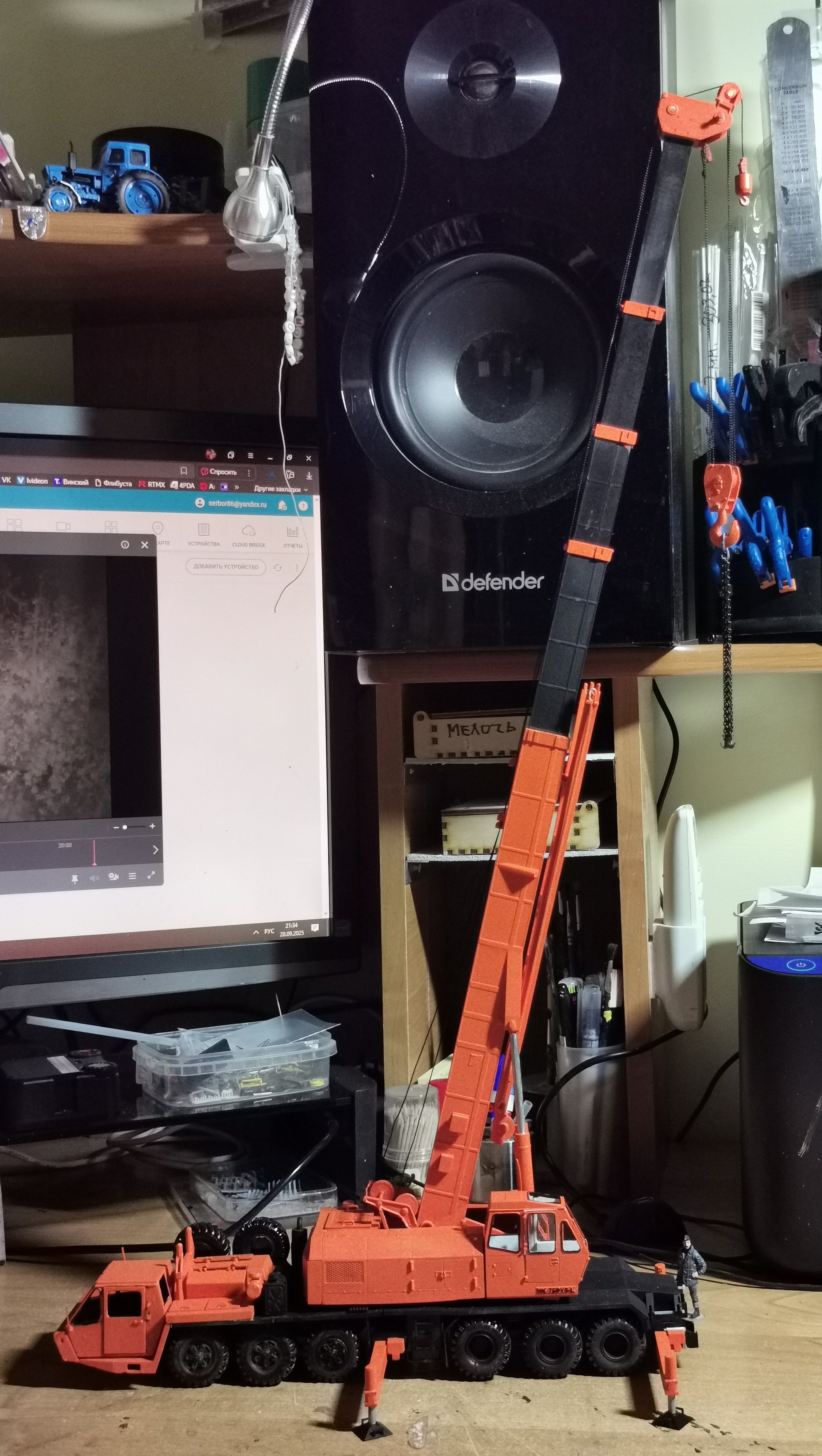

coles Опубликовано 25 сентября, 2025 Автор Жалоба #1801 Опубликовано 25 сентября, 2025 Чей-то осенью какое-то затишье на форуме, где все!?) А у меня тут вроде что-то вырисовывается!? ) 8
coles Опубликовано 25 сентября, 2025 Автор Жалоба #1802 Опубликовано 25 сентября, 2025 Ну и ладно, буду сам с собой разговаривать)))-отчего бы с хорошим человеком и не поговорить!?)) 7

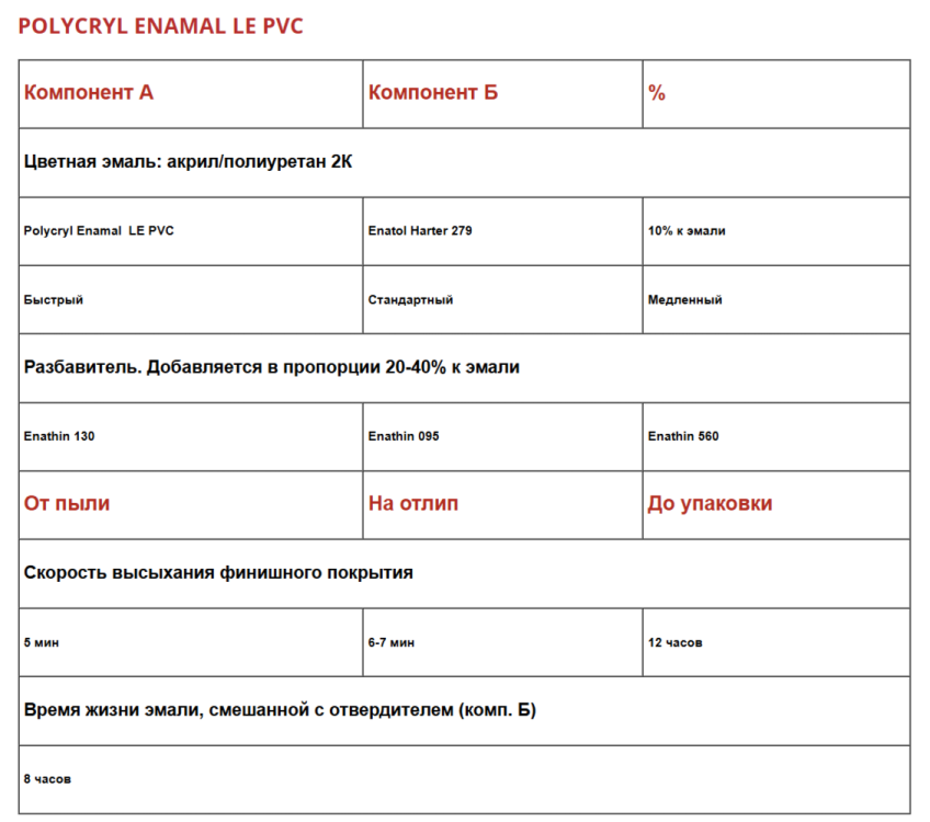

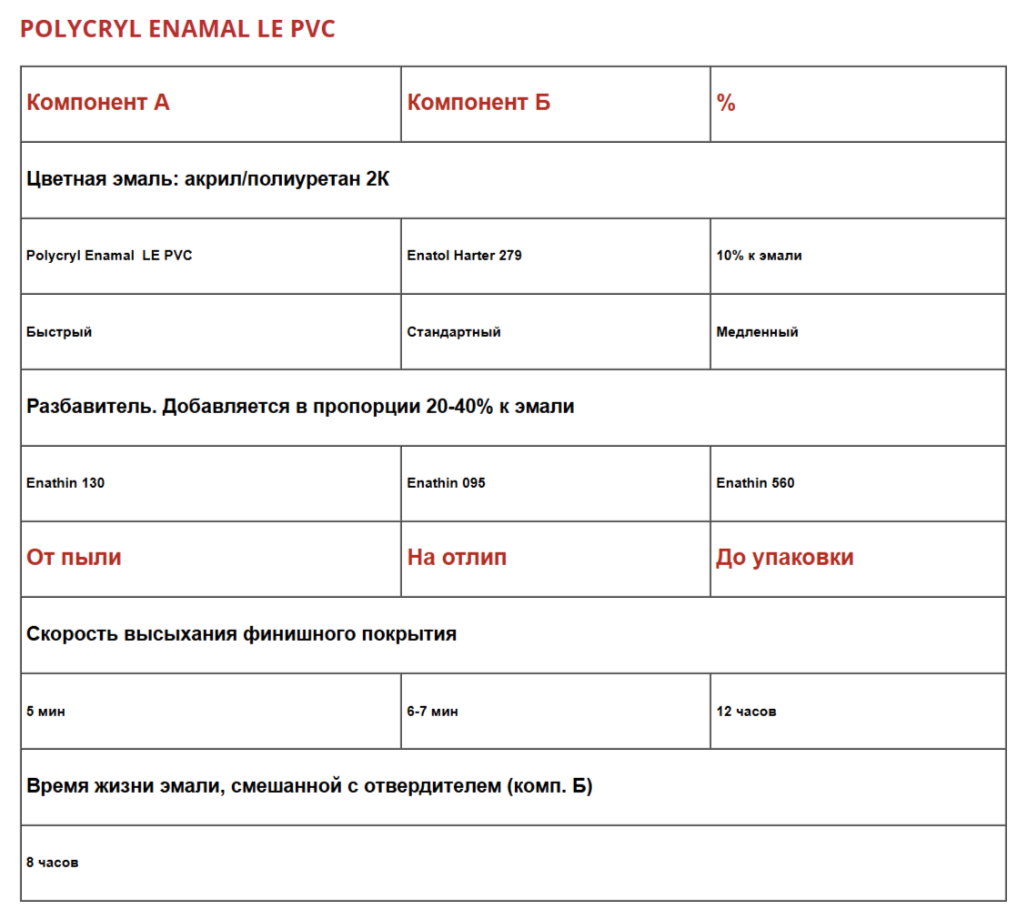

Sabaka Опубликовано 25 сентября, 2025 Жалоба #1803 Опубликовано 25 сентября, 2025 Не, ну топчик! Апельсинисто - красивый цвет, мне нравится. Хотя понимаю, что реальный цвет может прилично искажаться. В 24.09.2025 в 20:33, coles сказал: ... Хренасе!?) Глянул (мельком)), они своей краской и самолеты, машины, корабли, мосты и тд и тп красят!?) Я так понял 1 компонент в ней грунт? Потому что на баллоне написано: наносить на зачищенную поверхность, про грунт - ни слова) Не, 2х компонентная эмаль, это когда второй компонент активатор без которого она не полимеризуется. У тебя в баллоне уже все компоненты в сборе, а бывает, когда компоненты идут отдельно. 1
coles Опубликовано 26 сентября, 2025 Автор Жалоба #1804 Опубликовано 26 сентября, 2025 12 часов назад, Sabaka сказал: Не, 2х компонентная эмаль, это когда второй компонент активатор без которого она не полимеризуется. У тебя в баллоне уже все компоненты в сборе, а бывает, когда компоненты идут отдельно. Здрасти! А как-же тогда надпись на банке - 2-ух компонентная эмаль!?)

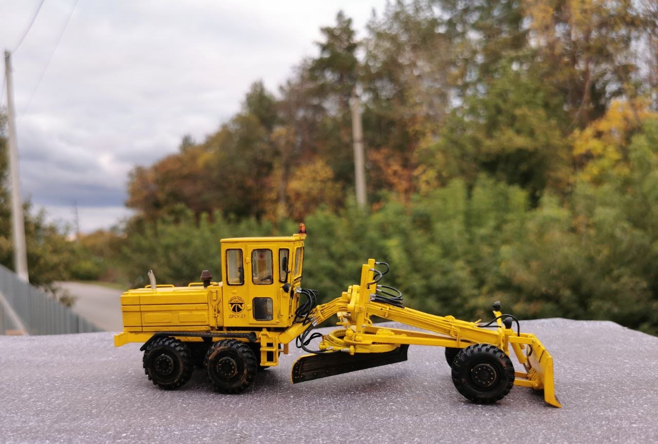

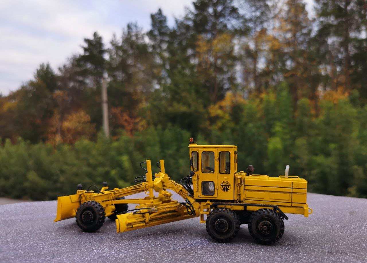

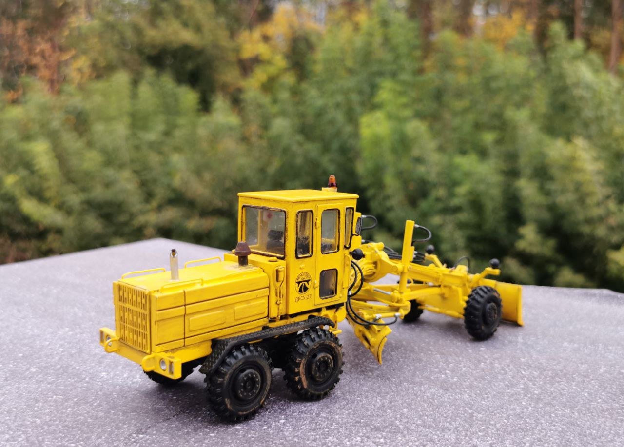

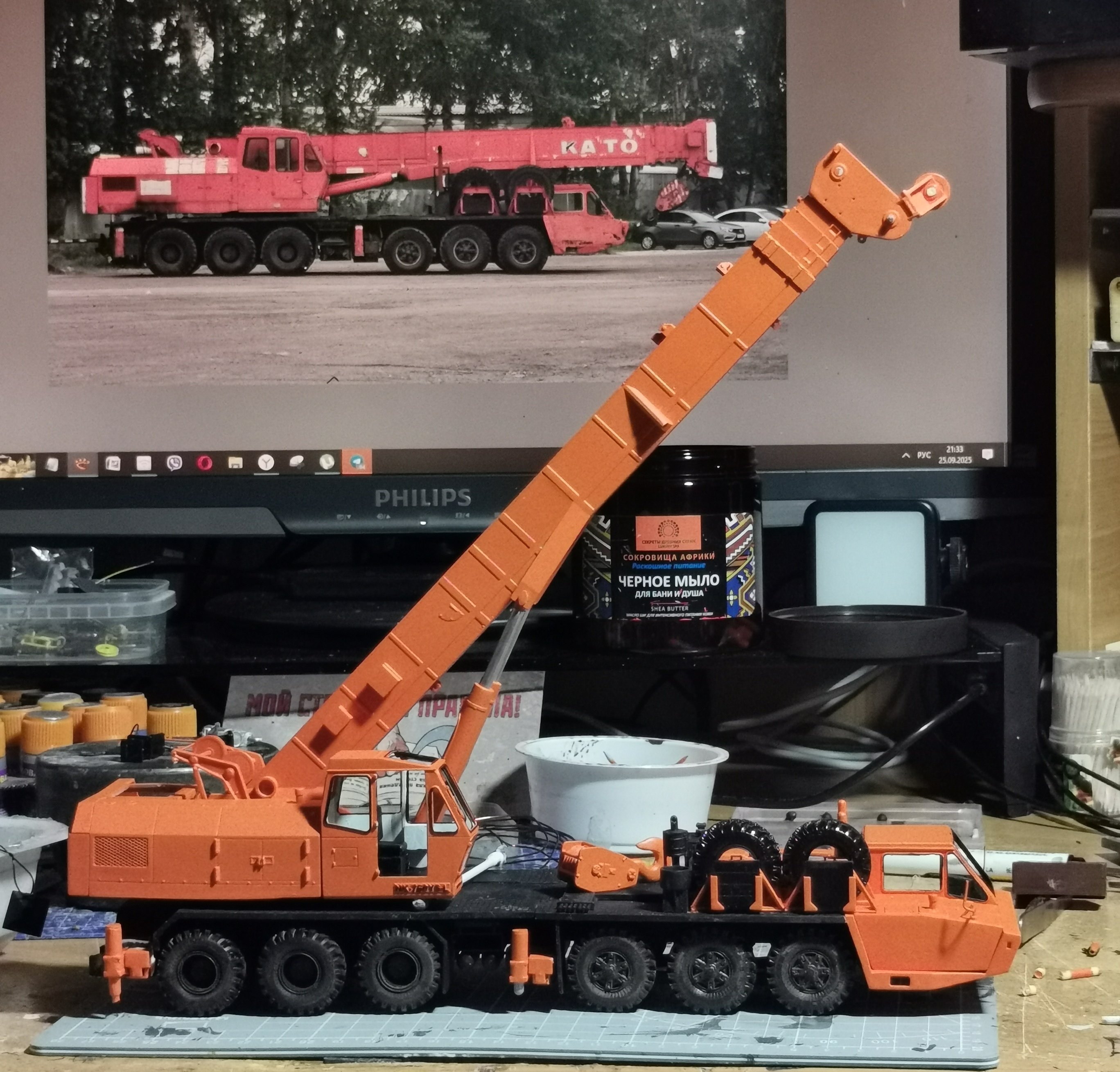

coles Опубликовано 26 сентября, 2025 Автор Жалоба #1805 Опубликовано 26 сентября, 2025 Ладно, товарищи! - Вот вам фото (чтоб не скучали)) - я на выходные выпадаю из обоймы моделистов - 3 семьи из Нижегородской обл. в гости едут)) ЗЫ На передок грейдера не хватило РВД, как придут, доделаю)) а так - вроде получилось!?) 9
Sabaka Опубликовано 26 сентября, 2025 Жалоба #1806 Опубликовано 26 сентября, 2025 7 часов назад, coles сказал: Здрасти! А как-же тогда надпись на банке - 2-ух компонентная эмаль!?) Ну так второй компонент и есть активатор, вот тебе табличка твоей красоньки. Нет там никакого грунта, а если бы был, то это была бы 3х компонентная эмаль. Эта эмаль предназначена для окраски ПВХ окон и профиля, потому, держаться на модельке должна очень прочно. Классная у тебя локация для съёмок нашлась, такую нарочно не придумаешь. 1

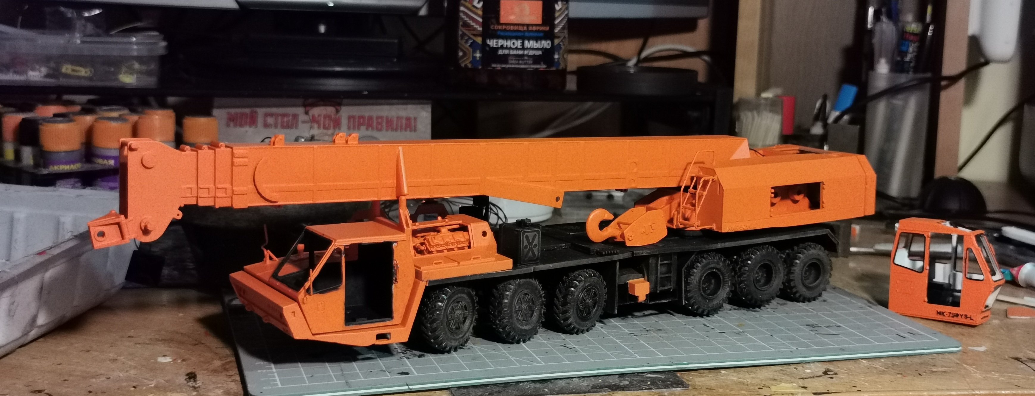

coles Опубликовано 28 сентября, 2025 Автор Жалоба #1807 Опубликовано 28 сентября, 2025 Завтра, надеюсь)) - застеклю и тд и тп) а так - 95% готовность) 4

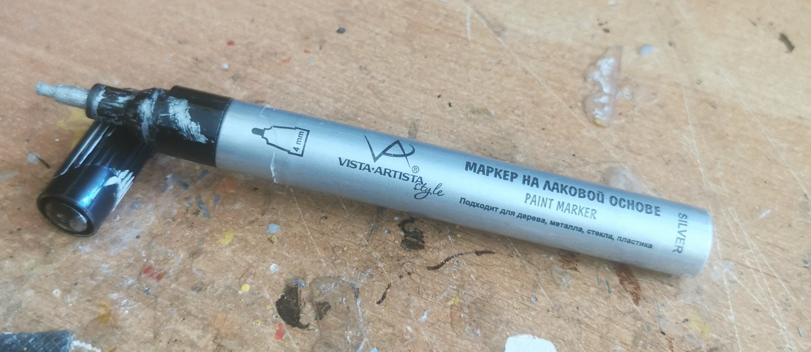

b0b3r Опубликовано 28 сентября, 2025 Жалоба #1808 Опубликовано 28 сентября, 2025 Опять к теме РВД.. как имитировал обжимку на концах рукава?
coles Опубликовано 29 сентября, 2025 Автор Жалоба #1809 Опубликовано 29 сентября, 2025 8 часов назад, b0b3r сказал: Опять к теме РВД.. как имитировал обжимку на концах рукава? Серебристым маркером!)
coles Опубликовано 29 сентября, 2025 Автор Жалоба #1810 Опубликовано 29 сентября, 2025 ....Типа такого: И штоки г/ц удобно им красить...

kranist Опубликовано 29 сентября, 2025 Жалоба #1815 Опубликовано 29 сентября, 2025 На дверке кабины зря стекло черным обвел.Там нет резинки.
coles Опубликовано 29 сентября, 2025 Автор Жалоба #1816 Опубликовано 29 сентября, 2025 2 часа назад, kranist сказал: На дверке кабины зря стекло черным обвел.Там нет резинки. блин, точно...поторопился) Ладно, исправим, подберу попробую немного краски - закрашу.... А так - да, можно было приоткрытым окошко сделать) ...и ведь противоположное стекло - правильно сделал - с серебристой окантовкой и перегородкой)
