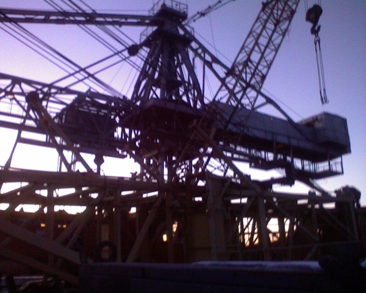

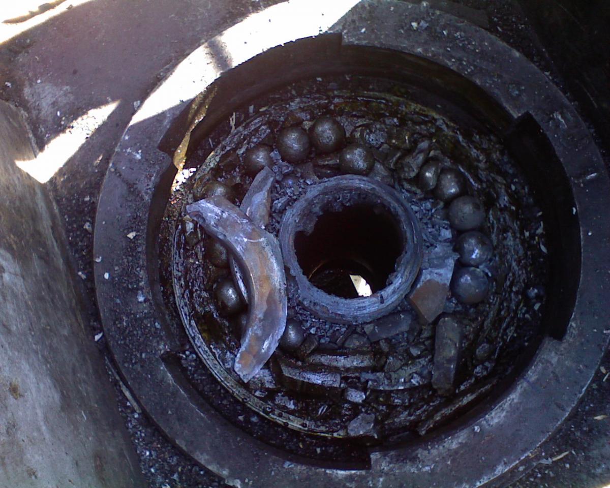

Вот еще фотки КБГСов, лопнутый подшипник это опорноповоротный подшипник на КБГС-450№5 он каждый год ломался, а его замена штука сложная.
  • Thanks 1
Спасибо! Вот это месиво из подшипника.. Как понимаю, чтоб его сменить надо всю поворотную часть приподнимать домкратами? Кстати, летит он из-за перегрузок или неверно рассчитан?
Ага или впихивают какой был по типоразмеру.
Да ремонт серьёзный, двух недельный, поднимается двумя домкратами г/п 100тонн.
КБГС-450 №5 был собран из трёх кранов один из которых был видимо перегружен, у него задние ванты погнутые были вот и распределение нагрузки на подшипник было не равномерное он постоянно и ломался, а на остальных ремонт был редко, если постоянно смазывать.

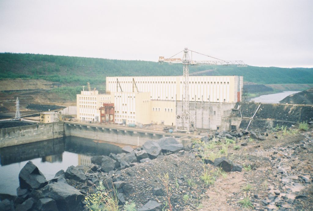

Позже посмотрю еще этот отчет, для установления места...
Посмотрел... Вот цитата автора: " Ездили в поселок Светлый, с цементом на ГЭС.
Светлинская ГЭС на Вилюе. Стройка началась в 1979 г., остановилась в горбачевское «ля-ля», в 90-е в ельцинскую «эпоху перемен», снова не до стройки. Ржавеющее оборудование, горы окаменелого цемента. Строительство возобновили, когда ГЭС в 1999 г. купила АК «Алрос». Самое выгодное вложение денег в этом регионе. Если не ошибаюсь, эта первая ГЭС в нашей стране, сданная в эксплуатацию в 21 веке. (?)"
Видимо фото - архивное. Судя по этому: http://www.photoconcept.ru/gallery/studyproj/sp_etc/27.html
Вроде - не было такого симпатишного))
Усть-Среднеканская гидроэлектростанция — строящаяся ГЭС на реке Колыма, в Магаданской области. Входит в Колымский каскад ГЭС.
