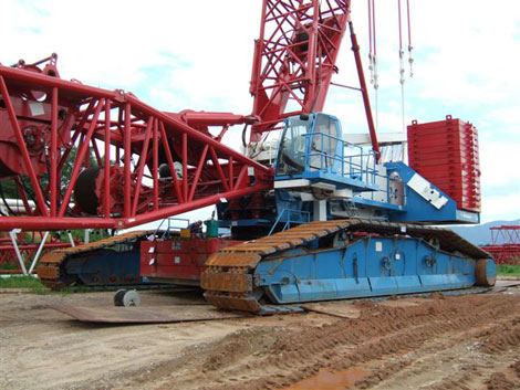

Эпопея создания маршрута должна завершиться началом монтажа ловушки. Но прежде — установкой у первого энергоблока нового крана Manitowoc 18000 грузоподъемностью 750 тонн. Его доставили в Санкт-Петербург из Америки через Атлантический океан, а затем на трейлерах на площадку строительства ЛАЭС-2, там началась его сборка.
В течение 10 дней специалисты ОАО «УАТ» холдинга «ТИТАН-2» собрали кран-великан. Сборка крана проходила совместно с иностранными коллегами.
Грузоподъемный механизм оснащен компьютерной программой, что позволит проводить монтаж конструкций с большой точностью. Но нельзя сбрасывать со счетов опыт и знания крановщика, который всему голова. Первый, кто будет управлять уникальным краном,— это В. Каширин, крановщик с 30-летним стажем. Недавно он вернулся из Америки, где проходил стажировку на заводе-изготовителе.

Выгрузка ловушки стала функциональным испытанием для недавно установленного на строительной площадке крана Manitowoc 18 000

ЛАЭС-2: кран Manitowoc 18 000 принялся за работу
02.12.2009
1 декабря на строительной площадке Ленинградской атомной станции успешно завершилась отгрузка деталей ловушки расплава, которая будет стоять под реактором будущей станции. Отгрузка деталей ловушки осуществлялась с помощью уникального крана Manitowoc 18000, который недавно был доставлен на строительную площадку из США, в течении нескольких недель проходил сборку, а при отгрузке деталей ловушки прошел первые функциональные испытания.
По словам Вячеслава Федорова, руководителя проекта по строительству ЛАЭС-2 ЗАО «КОНЦЕРН ТИТАН-2», прошедшие испытания показали, что кран был смонтирован успешно.
В дальнейшем с помощью крана Manitowoc 18000 специалисты холдинга «ТИТАН-2» проведут работы по установке частей ловушки расплава в строящемся здании реактора 1-го энергоблока ЛАЭС-2. Это устройство общим весом 740 тонн, заполняемое специальным материалом, которое позволяет нивелировать в случае запроектной аварии опасное воздействие расплавленного топлива и не дает ему возможности попасть в окружающую среду.
