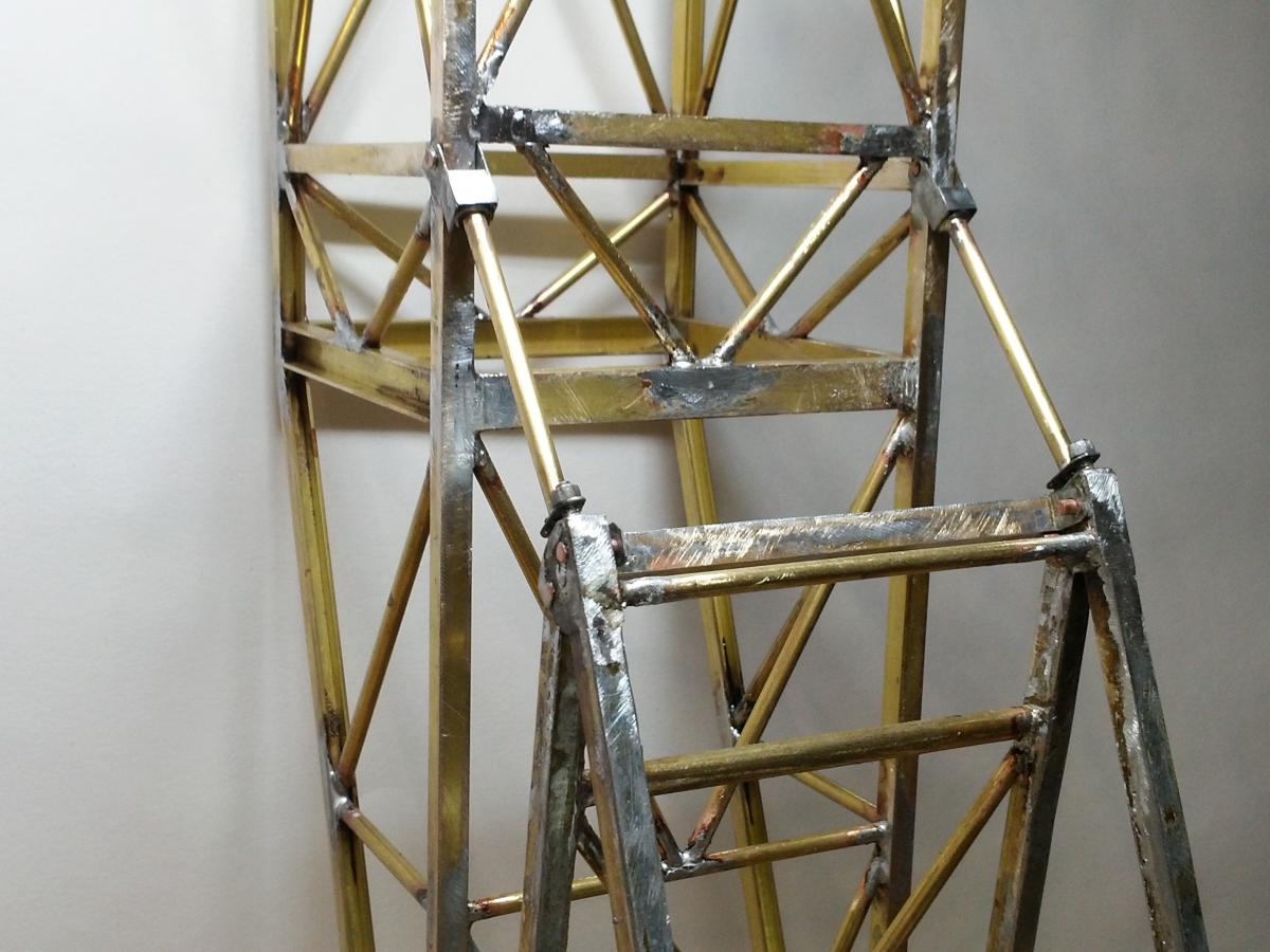

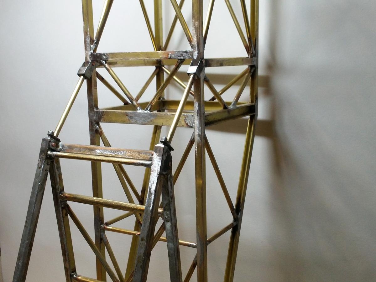

DmitryShukhov Опубликовано 28 сентября, 2016 Жалоба #81 Опубликовано 28 сентября, 2016 Крепление для портала готова, привинтил. Хотя по другому хотел сделать чтоб туда во внутрь два болтика вставить шляпки отпилил у болтиков и болтики припаял к концам проволоки, но пайка болтика к проволоки оказалось не надёжным и он у меня отломился. Потом по другому сделал, просто болтики вставил и пропаял по бокам, там жесть сверху есть они держат эти болты. Долго я с рамой возился.Молодец как настоящий
KRANINI SBOR Опубликовано 28 сентября, 2016 Жалоба #82 Опубликовано 28 сентября, 2016 Крепление для портала готова, привинтил. Хотя по другому хотел сделать чтоб туда во внутрь два болтика вставить шляпки отпилил у болтиков и болтики припаял к концам проволоки, но пайка болтика к проволоки оказалось не надёжным и он у меня отломился. Потом по другому сделал, просто болтики вставил и пропаял по бокам, там жесть сверху есть они держат эти болты. Долго я с рамой возился.надо было гайки подрезать как костыли ж/д по форме шляпки и кислотой протравить хорошо, может это решило бы проблему...
Sabaka Опубликовано 28 сентября, 2016 Жалоба #83 Опубликовано 28 сентября, 2016 Проще всего было бы нарезать резьбу сразу на проволочке. Хорошо получается)
Пашкин Опубликовано 1 октября, 2016 Автор Жалоба #84 Опубликовано 1 октября, 2016 Молодец как настоящий Спасибо.надо было гайки подрезать как костыли ж/д по форме шляпки и кислотой протравить хорошо, может это решило бы проблему... Я гайки по кругу спилил меньше их размера просто, и всё, чтоб закрутить можно было.Проще всего было бы нарезать резьбу сразу на проволочке. Хорошо получается)Не стал я её нарезать. Болты вставил и всё).

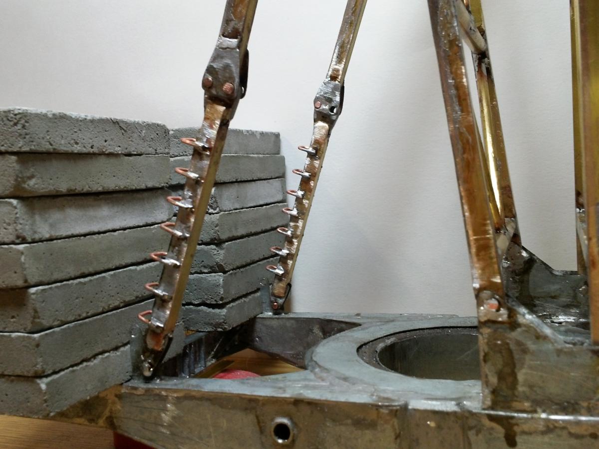

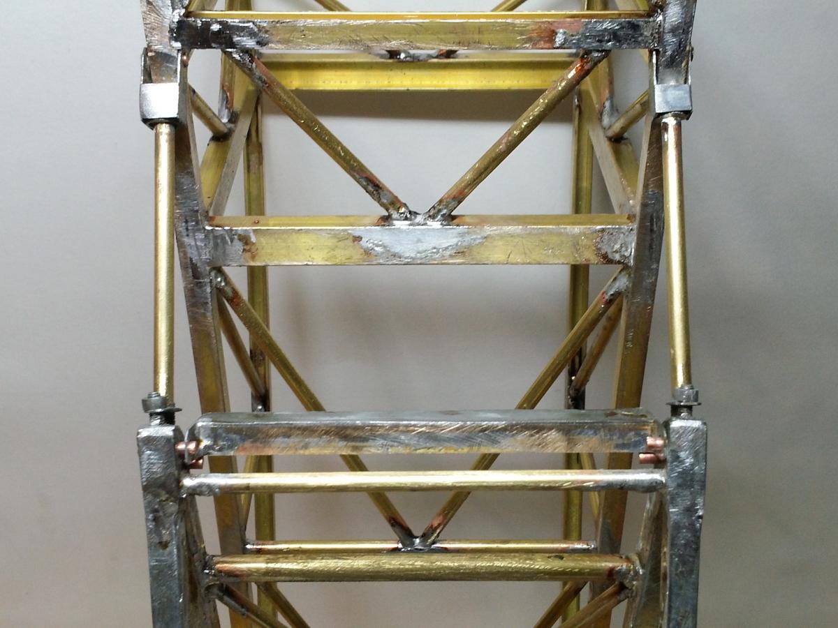

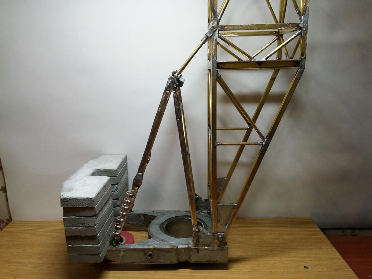

Пашкин Опубликовано 1 октября, 2016 Автор Жалоба #85 Опубликовано 1 октября, 2016 Сзади портала крепления переделал. Прежние не понравились, да и не похожи были. Сверху рамы жестью закрыл, пропаял П-образный профиль на раме. 4
DmitryShukhov Опубликовано 1 октября, 2016 Жалоба #86 Опубликовано 1 октября, 2016 Сзади портала крепления переделал. Прежние не понравились, да и не похожи были. Сверху рамы жестью закрыл, пропаял П-образный профиль на раме.молодец,рад что у тебя успехи,из чего противовес?
AmuseSBor Опубликовано 1 октября, 2016 Жалоба #87 Опубликовано 1 октября, 2016 молодец,рад что у тебя успехи,из чего противовес? По моему отчетливо видно что раствор из цемента и песка. 2
DmitryShukhov Опубликовано 1 октября, 2016 Жалоба #88 Опубликовано 1 октября, 2016 По моему отчетливо видно что раствор из цемента и песка.Не подумал

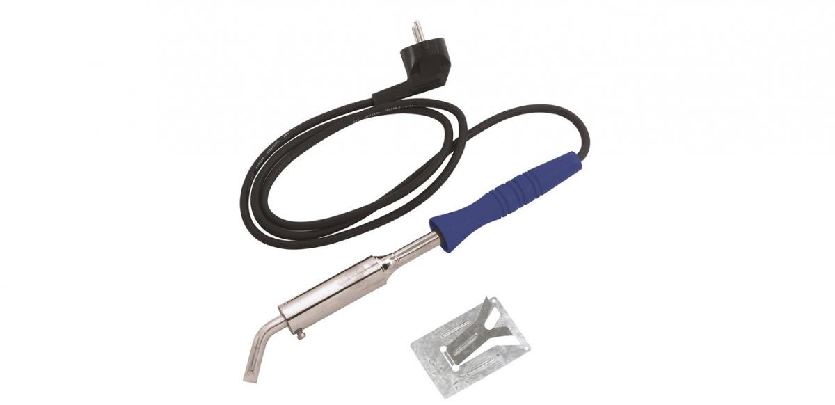

Пашкин Опубликовано 3 октября, 2016 Автор Жалоба #89 Опубликовано 3 октября, 2016 Не много в крации напишу каким паяльником паяю, и припои. Паяльники у меня марки LUX 100 Вт. и 150 Вт. Купил года три назад так сказать на бум в OBI это 2013 год. И работает с того времени. Довольно часто включён, жало быстрее выгорит чем сам паяльник. У паяльника 150 Вт. этой марки внутри керамический тэн. Провода у них толстые. Вилка с заземлением. Флюс для пайки у меня ходовой это Индикаторный Флюс ТТ, он мне больше нравится. В таких местах если он не берёт, паяю ортофосфорной кислотой в редких случаях. Сам припой без канифоли ПОС-61. Латунные трубки покупаю в "Леруа Мерлен" или в OBI в больших ТЦ. Они бывают, но довольно не часто. То что на фото это и применяю. Трубки 4 мм. 2 мм. 6 мм. Остальное профили Г-образный и П-образный. 7

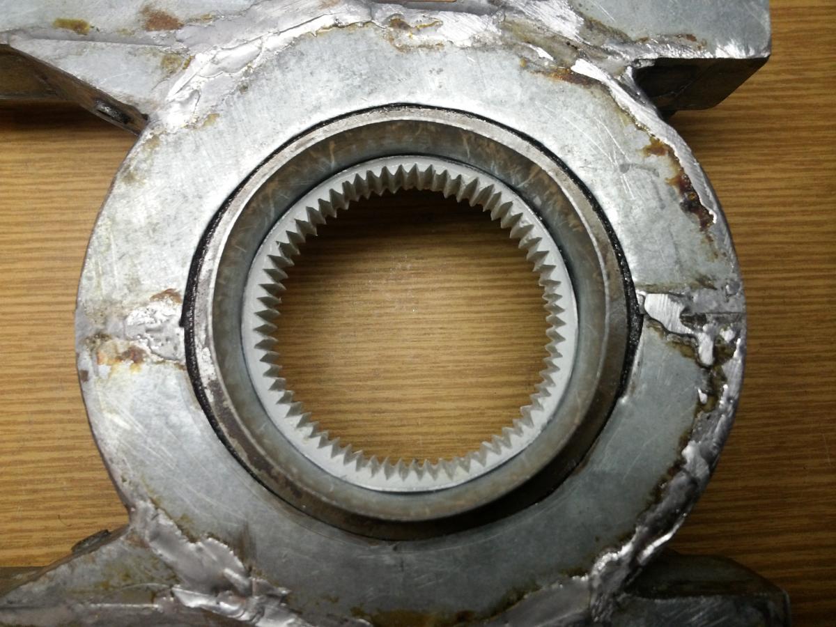

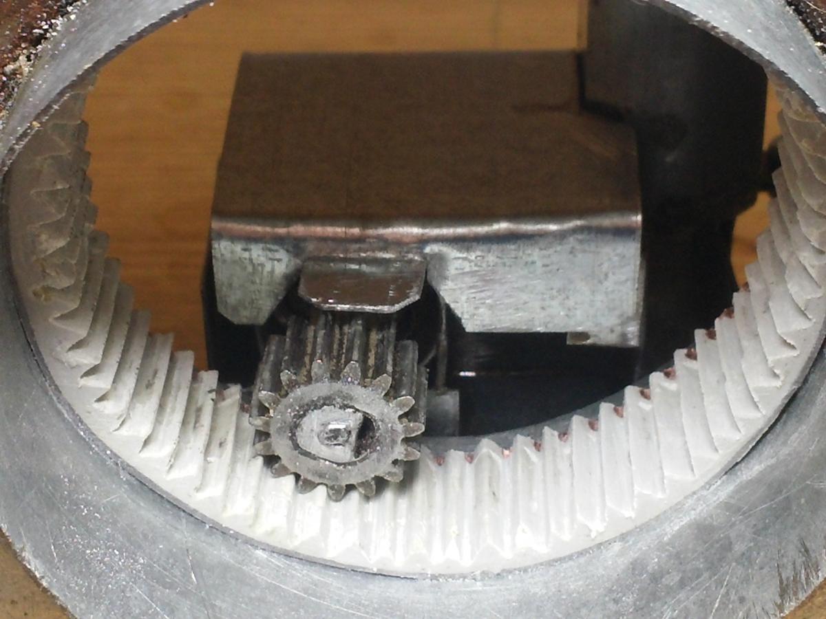

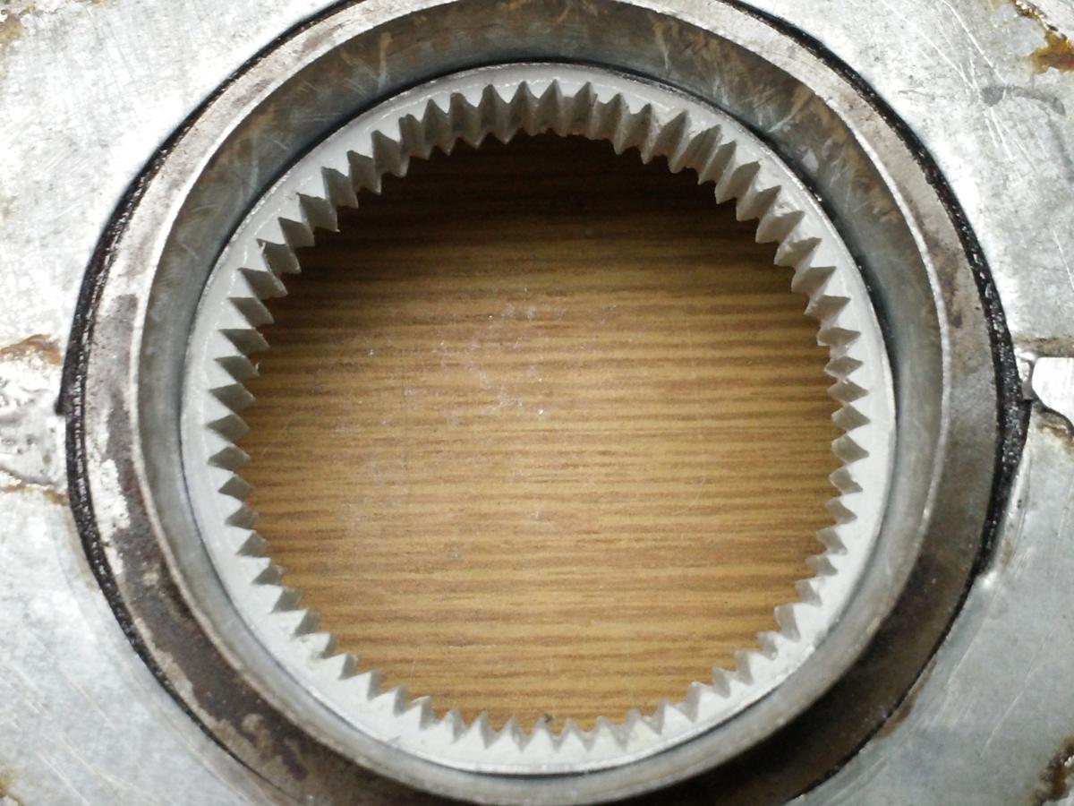

Пашкин Опубликовано 19 декабря, 2016 Автор Жалоба #90 Опубликовано 19 декабря, 2016 Всем привет. Всё это время краном я не занимался. Внутреннюю шестерню сделал давно. Сегодня только каждые зубья пропиливать начал для поворотной платформы. Пропиливал долго. Вид сверху и снизу. 4

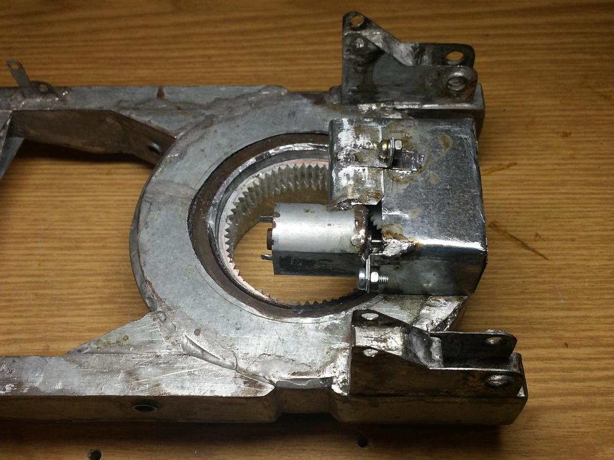

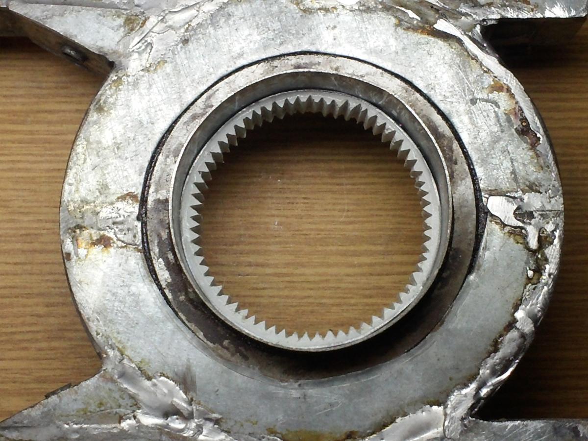

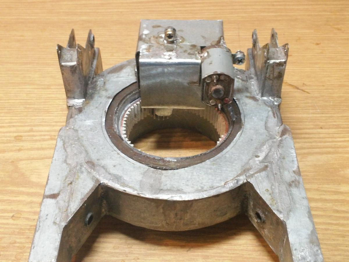

Пашкин Опубликовано 20 декабря, 2016 Автор Жалоба #91 Опубликовано 20 декабря, 2016 Не совсем ровные зубья, но вращается вроде нормально. Вид сверху и снизу. 5
SergeySPB Опубликовано 21 декабря, 2016 Жалоба #92 Опубликовано 21 декабря, 2016 Отличная работа, правда, вижу уже зуб заломан один=( В свое время намучился.. самое сложное соблюсти постоянство шага.
Михаил MI.J Опубликовано 21 декабря, 2016 Жалоба #93 Опубликовано 21 декабря, 2016 Да поискали бы в интернете шестерню подходящего диаметра или заказали у токарей.
Пашкин Опубликовано 23 декабря, 2016 Автор Жалоба #94 Опубликовано 23 декабря, 2016 Отличная работа, правда, вижу уже зуб заломан один=( В свое время намучился.. самое сложное соблюсти постоянство шага. Конечно есть косяки, кривые такие их и так видно. С шагом сложновато это выпиливать.
Пашкин Опубликовано 23 декабря, 2016 Автор Жалоба #95 Опубликовано 23 декабря, 2016 Да поискали бы в интернете шестерню подходящего диаметра или заказали у токарей. Так оставлю поворачивается и ладно. Думаю заедать не будет.

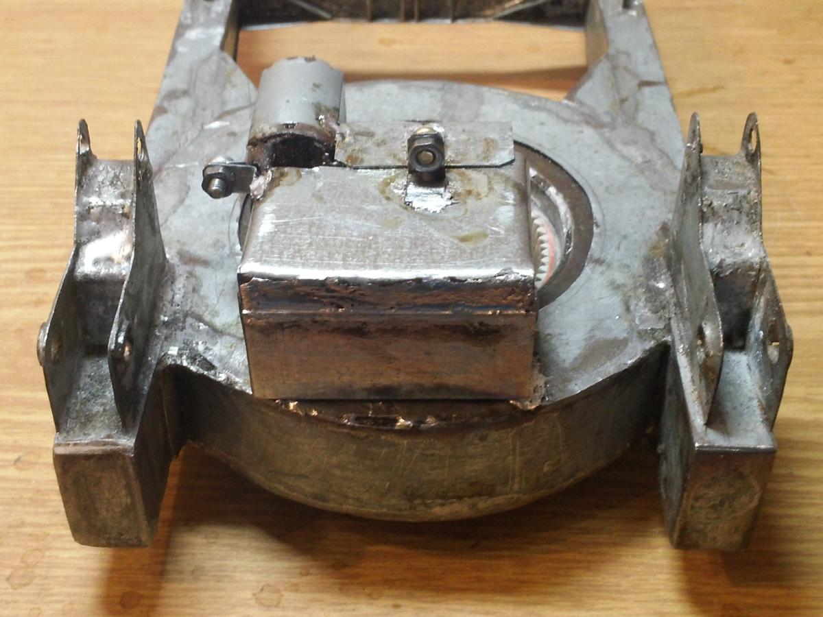

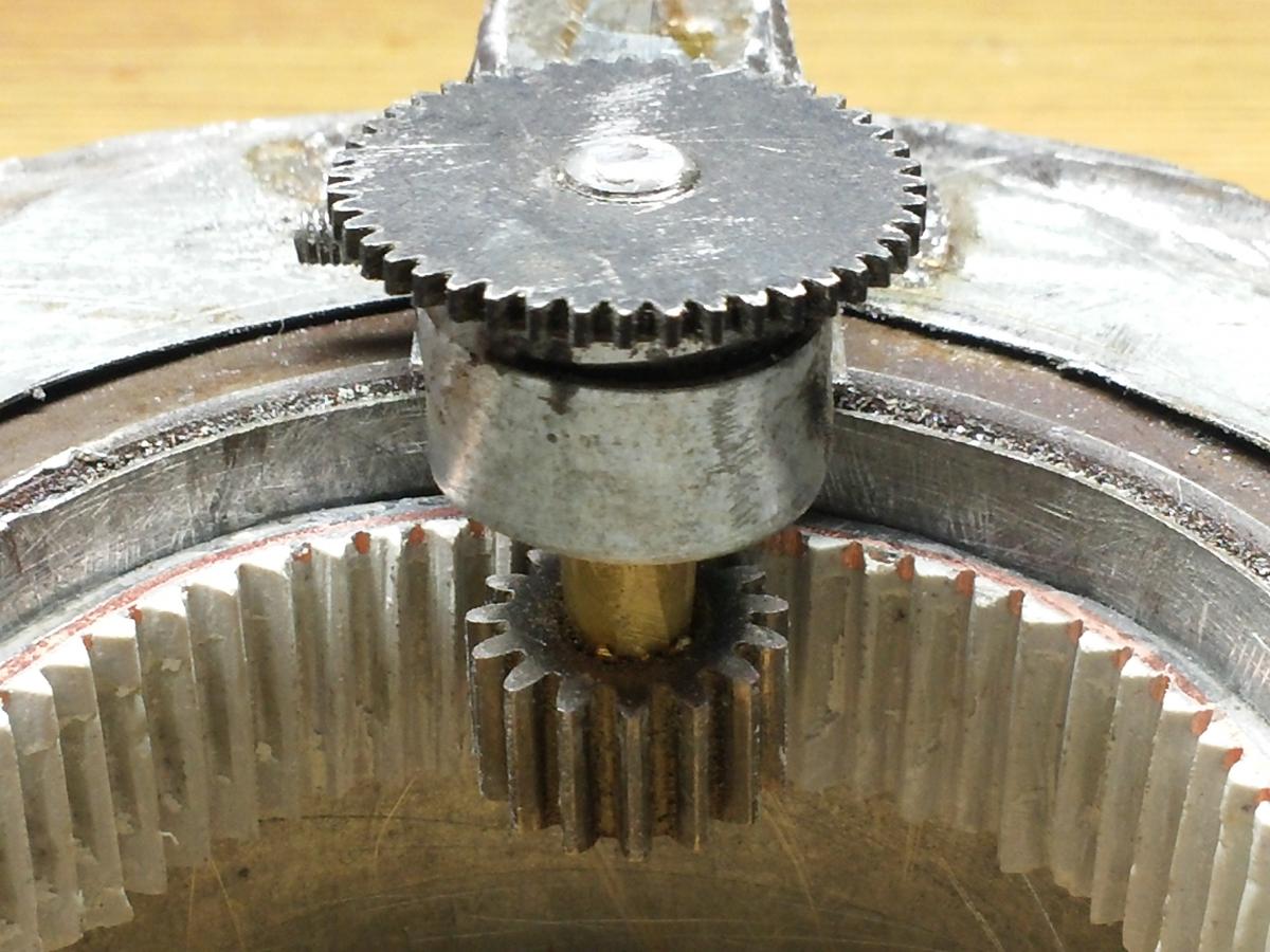

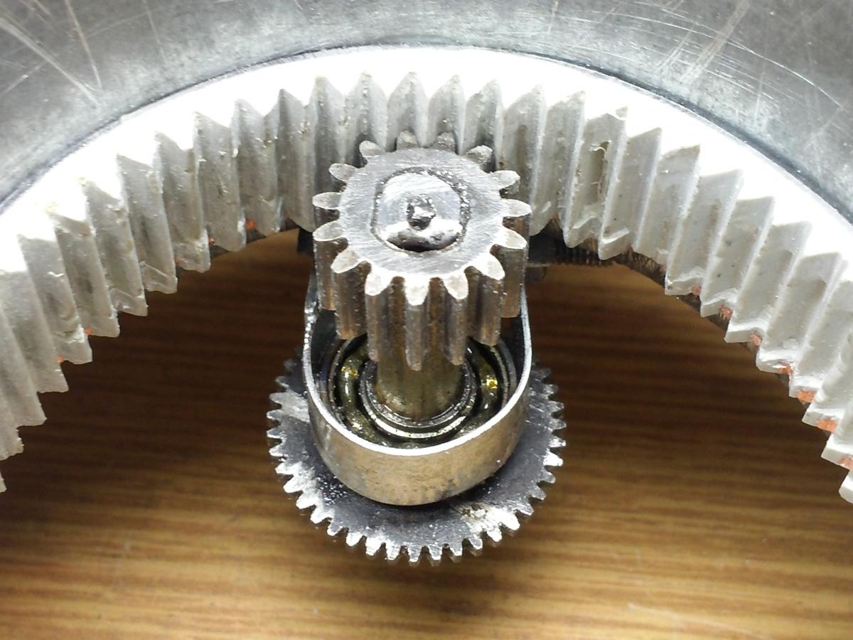

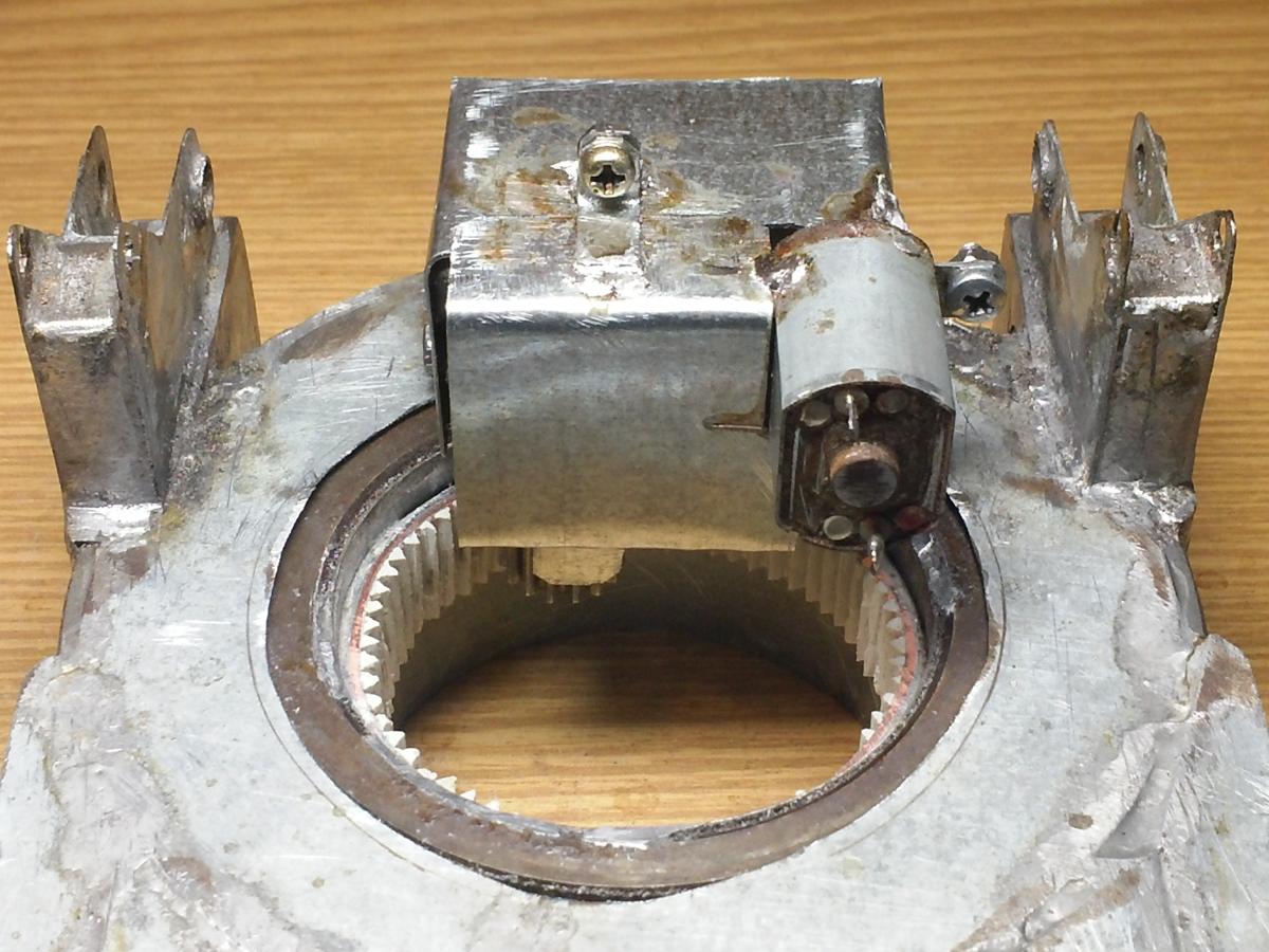

Пашкин Опубликовано 23 декабря, 2016 Автор Жалоба #96 Опубликовано 23 декабря, 2016 Редуктор собран на 4-х шестерёнках и червячная передача. Изначально хотел вертикально мотор поставить, но мешал портал и рама, которая складывается точнее не помню как правильно. Редуктор возвышенным получился. И так вся платформа ужата. Остаётся грузовую и монтажную лебёдку приделать. 6

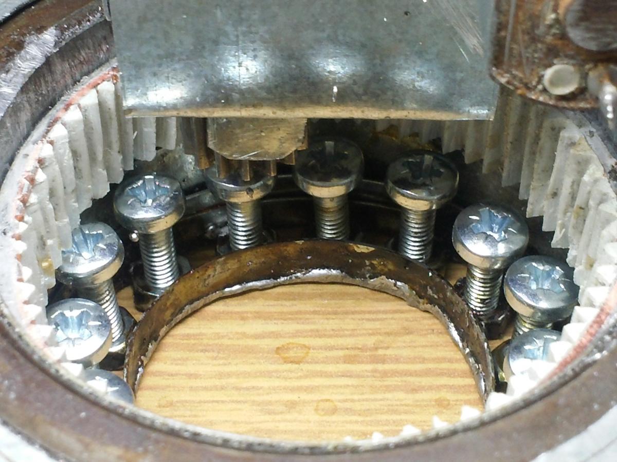

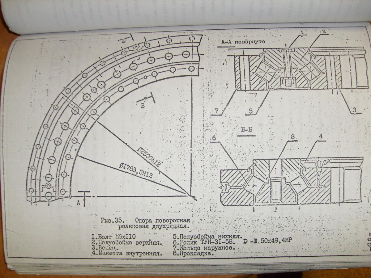

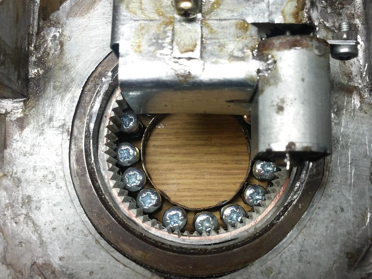

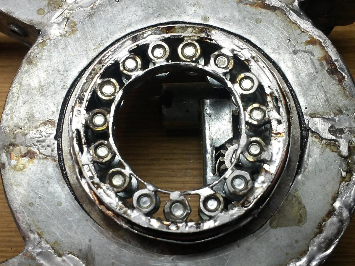

Пашкин Опубликовано 27 декабря, 2016 Автор Жалоба #97 Опубликовано 27 декабря, 2016 Болты видны для скрепления поворотной платформы с ходовой рамой. Я так и не понял как у настоящего крана она скрепляется. Решил с внутренней части поворотной платформы их установить. Вроде так удобней будет их крутить. 2

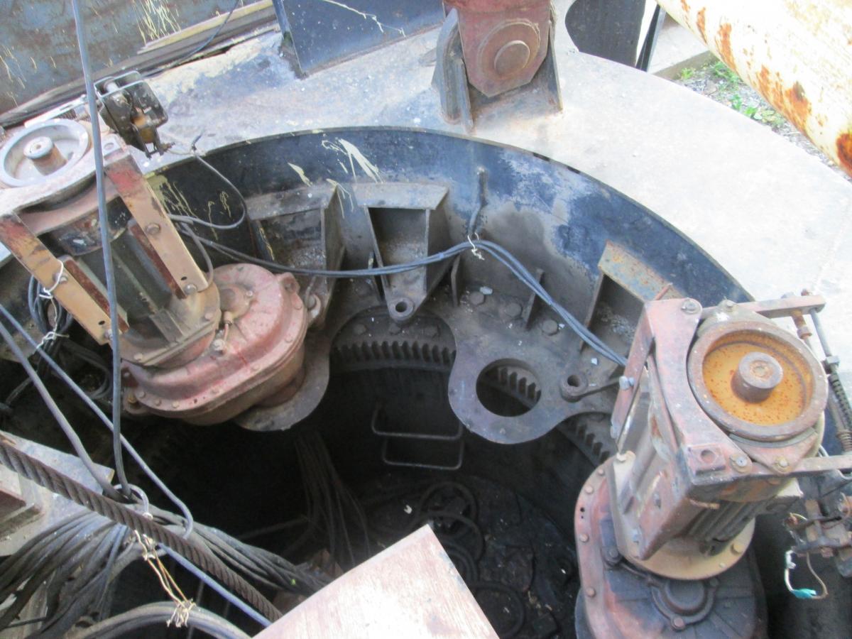

Пашкин Опубликовано 27 декабря, 2016 Автор Жалоба #98 Опубликовано 27 декабря, 2016 Если я правильно понял поправьте если не так. Автор Фото Antcranes. На этом фото видно поворотное ОПУ, видна шестерня, а на ней болты по кругу сверху. Я так понимаю это и есть скрепление ОПУ к ходовой раме!? Так как шестерня не подвижна. Если это так то всё понятно.

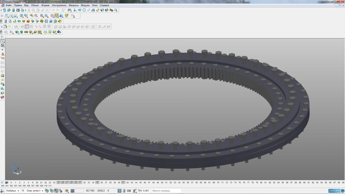

Michael-krane Опубликовано 27 декабря, 2016 Жалоба #99 Опубликовано 27 декабря, 2016 Если я правильно понял поправьте если не так. Автор Фото Antcranes. На этом фото видно поворотное ОПУ, видна шестерня, а на ней болты по кругу сверху. Я так понимаю это и есть скрепление ОПУ к ходовой раме!? Так как шестерня не подвижна. Если это так то всё понятно. Там двухрядный роликовый опорный круг стоит. Крайние ряды болтов это крепление внешней и внутренней зубчатой обойм к ходовой раме, а внутренний ряд болтов это крепление нижней и верхней полуобойм к поворотной платформе. Вот схема и 3D что бы было понятней как устроено. 4
Пашкин Опубликовано 28 декабря, 2016 Автор Жалоба #100 Опубликовано 28 декабря, 2016 Там двухрядный роликовый опорный круг стоит. Крайние ряды болтов это крепление внешней и внутренней зубчатой обойм к ходовой раме, а внутренний ряд болтов это крепление нижней и верхней полуобойм к поворотной платформе. Вот схема и 3D что бы было понятней как устроено.Теперь всё понятно. Спасибо.
