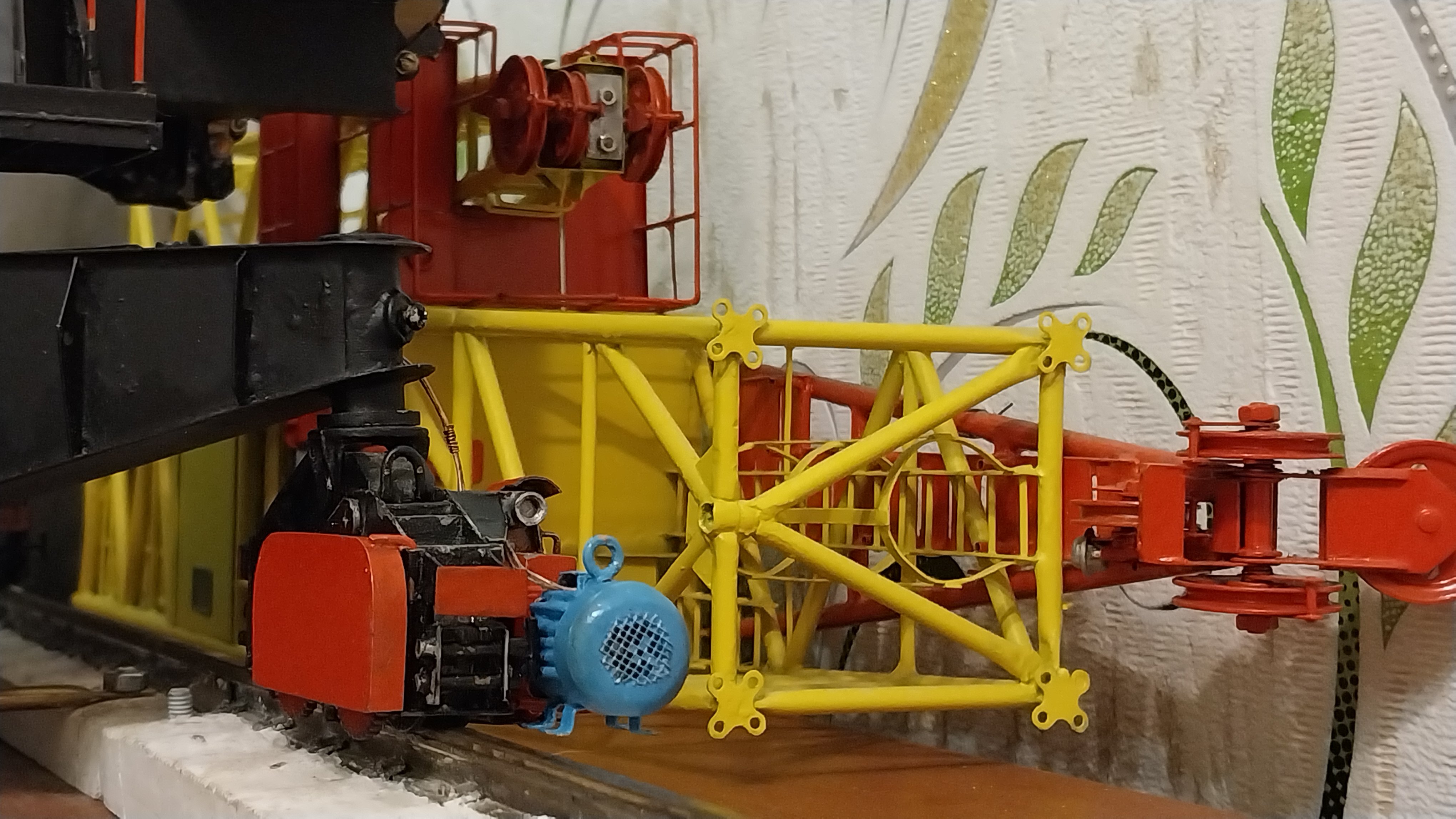

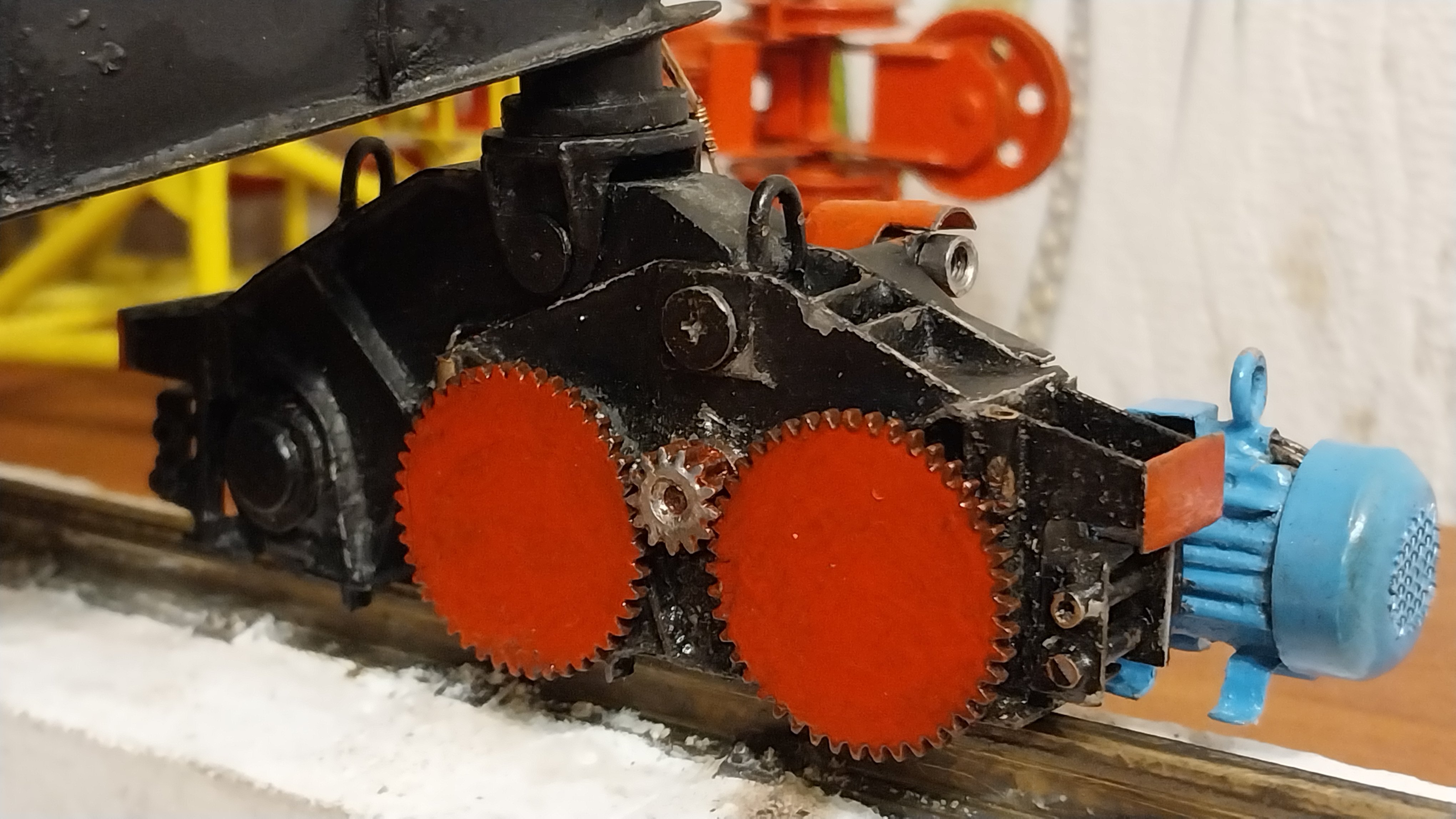

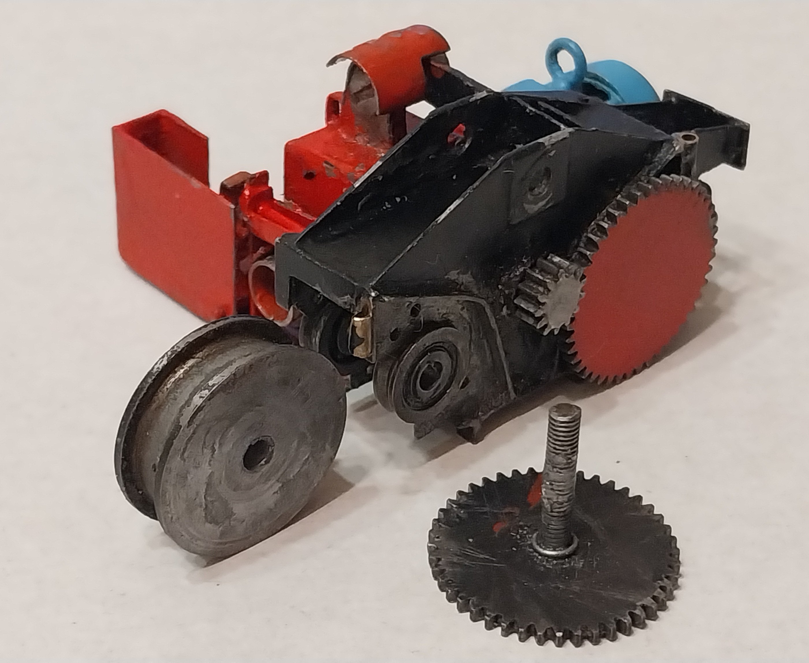

Пашкин Опубликовано 1 августа Автор Жалоба #482 Опубликовано 1 августа На двух ходовых телегах вышли из строя двигатели, сгорело сразу два, кран ездить не умеет 🙄 1 1
RadioactiveMeat Опубликовано 1 августа Жалоба #483 Опубликовано 1 августа А почему сгорели? Из-за нагрузки?

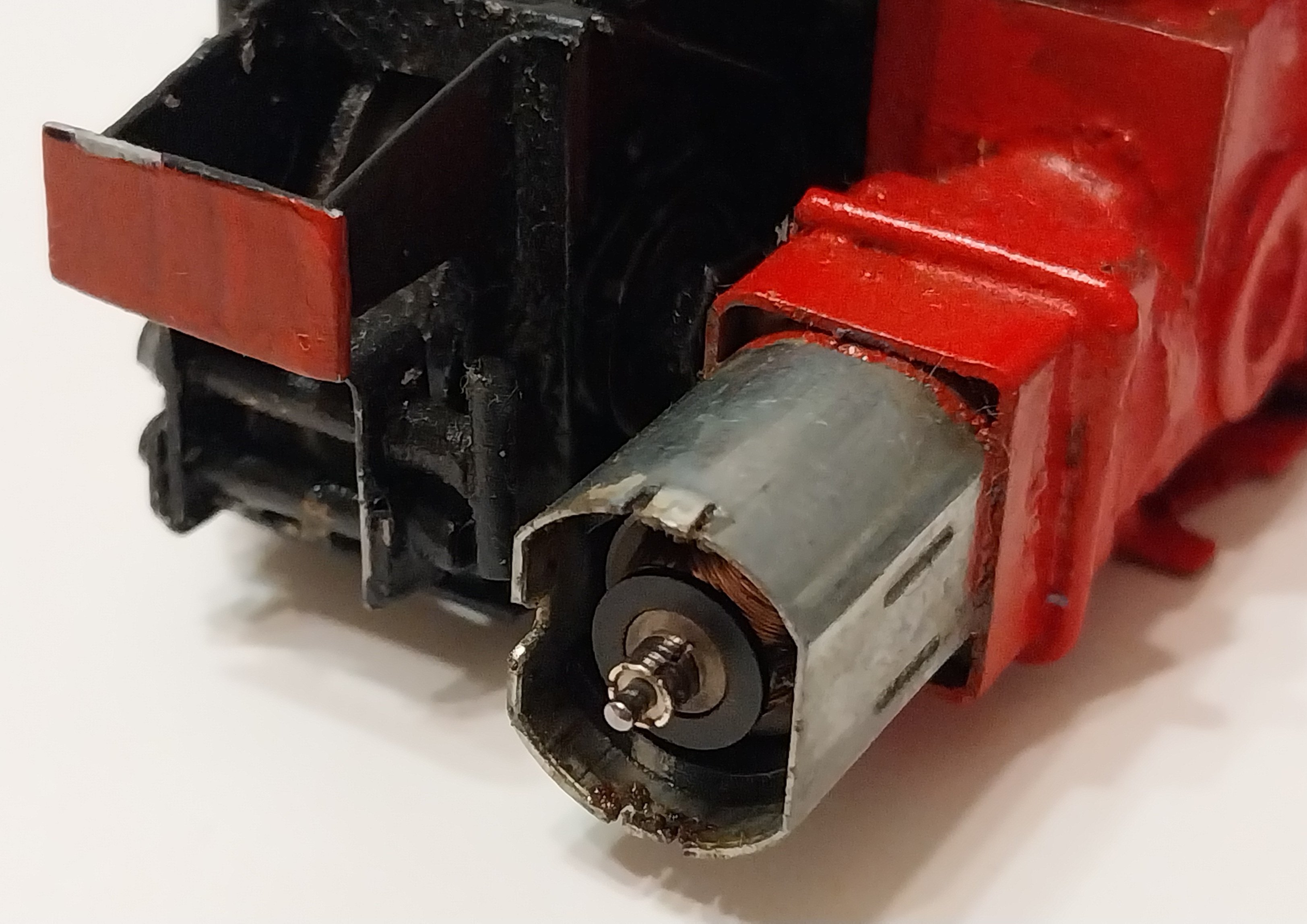

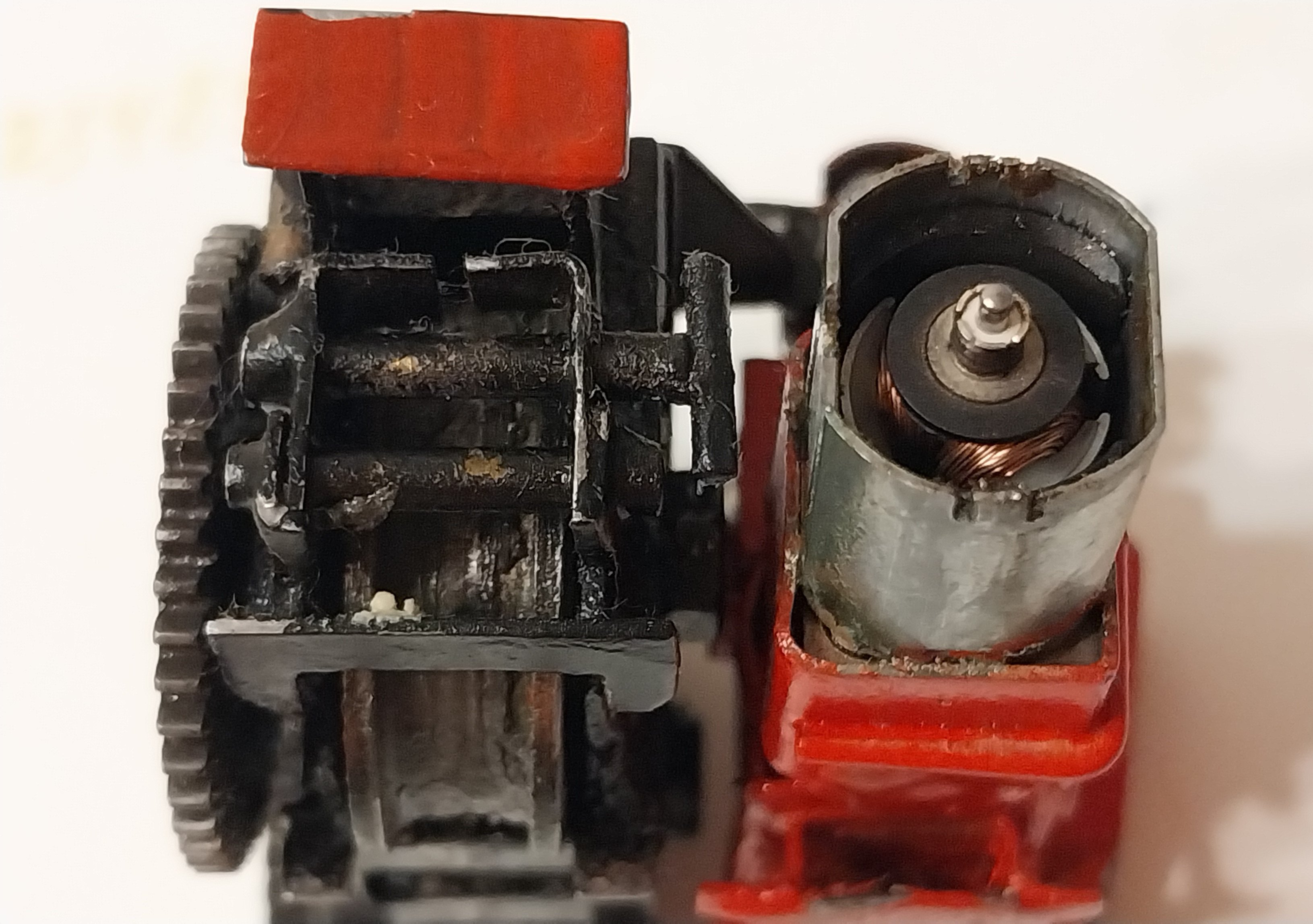

Пашкин Опубликовано 1 августа Автор Жалоба #484 Опубликовано 1 августа 31 минуту назад, RadioactiveMeat сказал: А почему сгорели? Из-за нагрузки? Скорее что да, из за нагрузки, и напряжение больше было. По сути это заметно стало не так давно, что кран ели ели передвигался. Такое впечатление сложилось что мощности перестало хватать. Вывод один, возможно щётки пригорели на одном двигателе к якорю. На другом похоже отгорели. В общем на одном из них КЗ, на другом обрыв. Я пока их не смотрел. Это так мысли в слух. 1

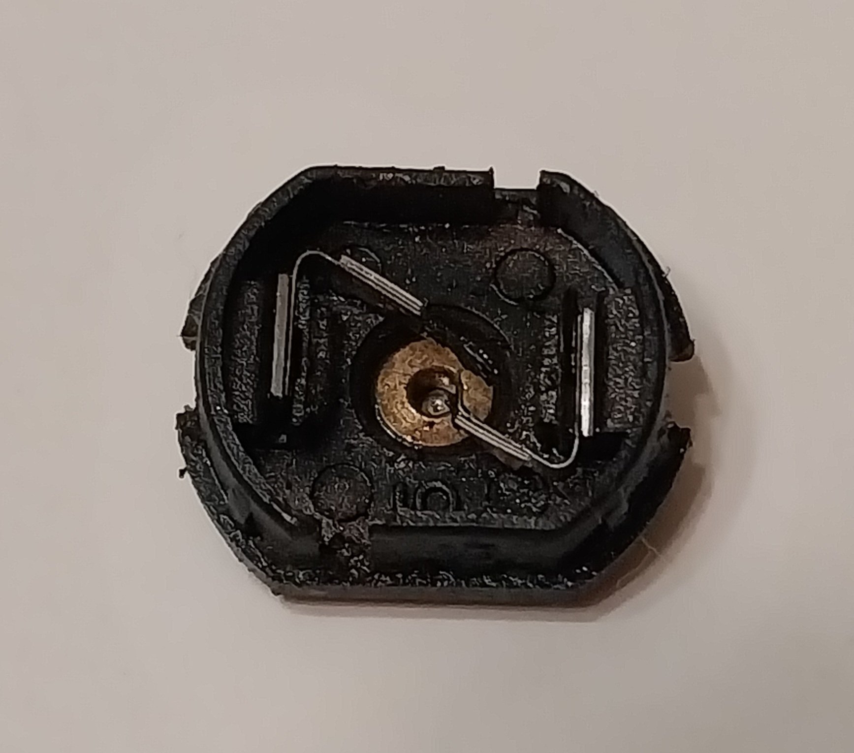

Пашкин Опубликовано 1 августа Автор Жалоба #485 Опубликовано 1 августа Щётка отгорела, одна уцелела, чёрненькая такая стала. На вид якорь вроде норм. 4

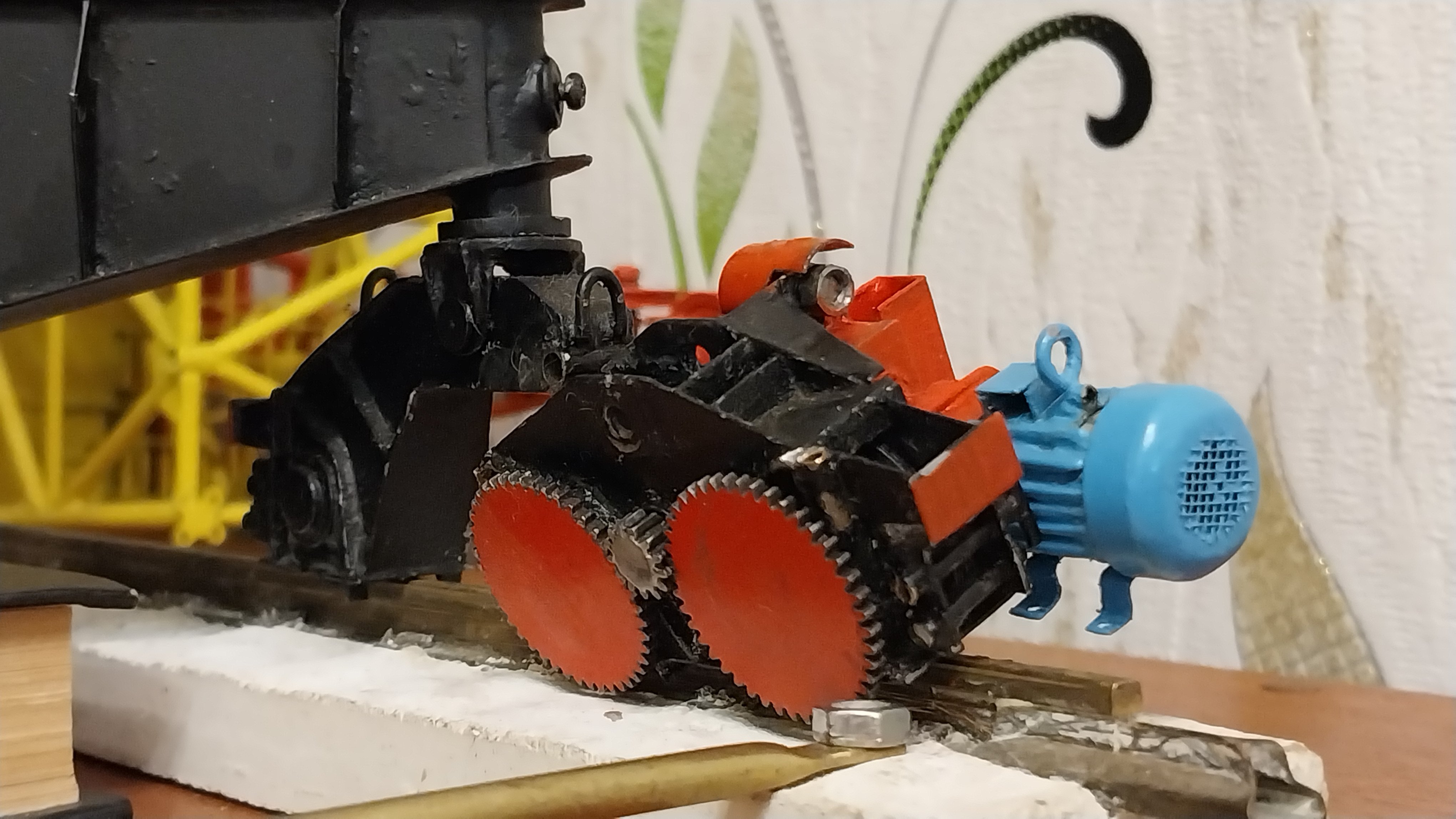

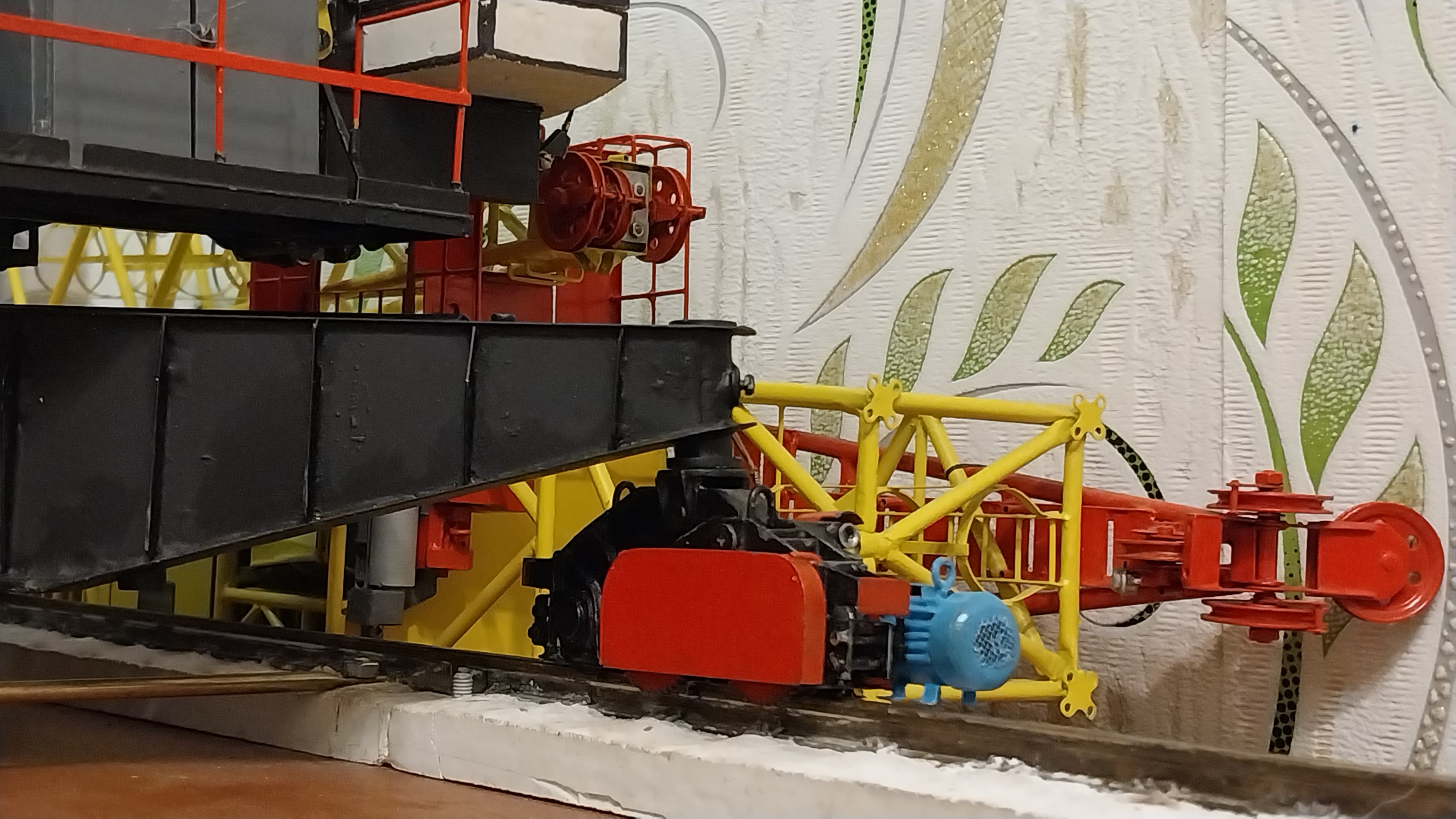

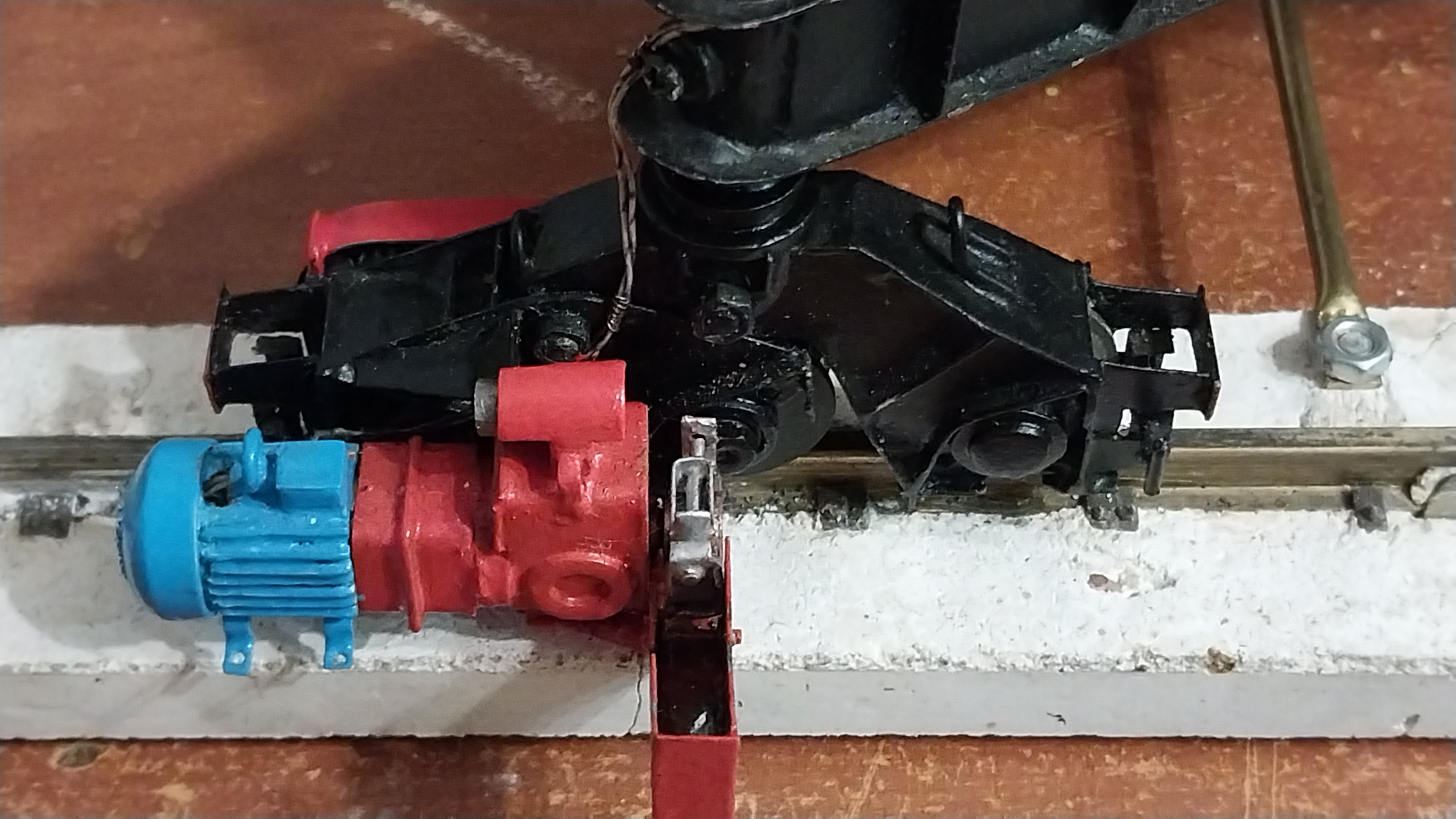

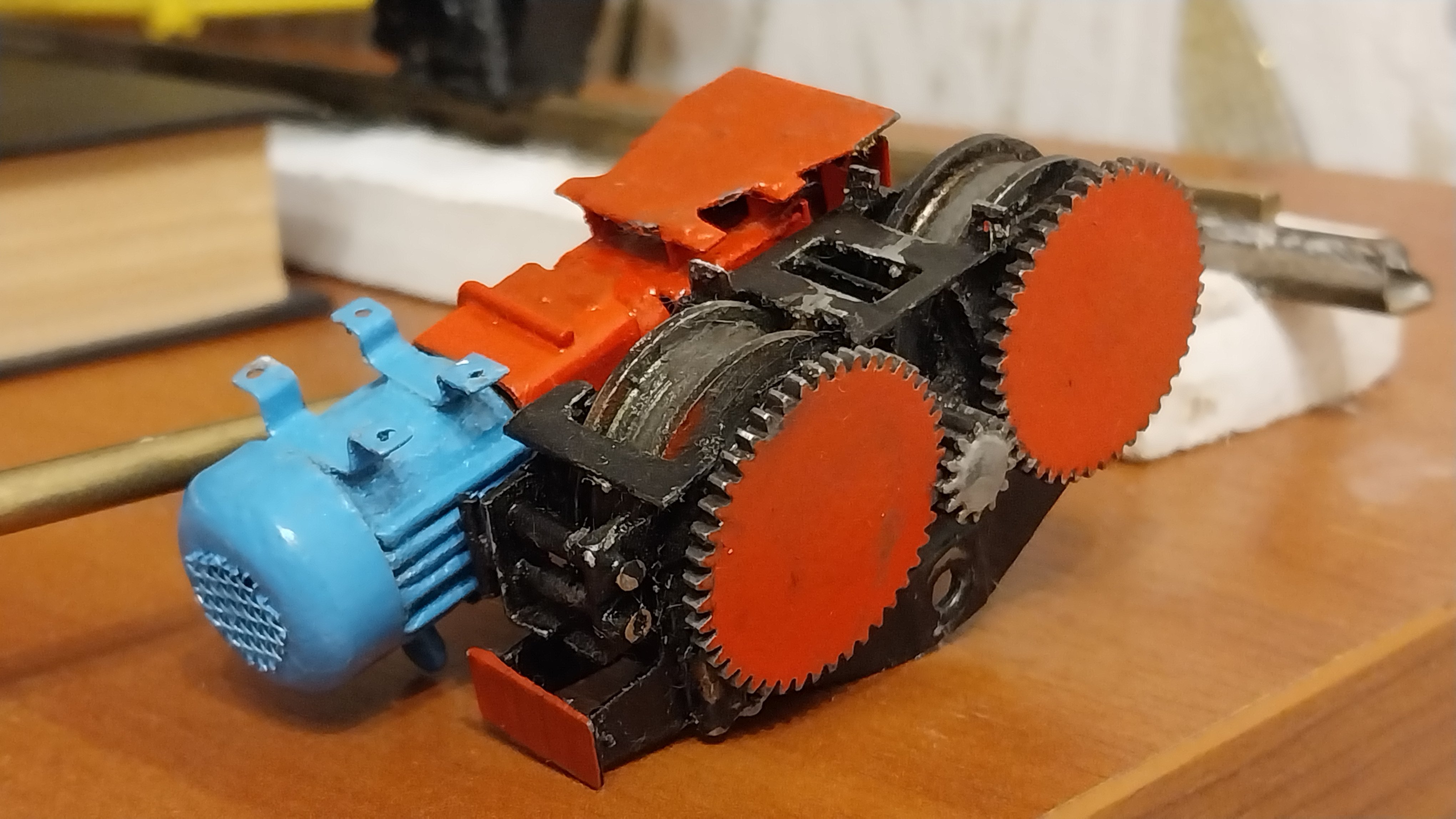

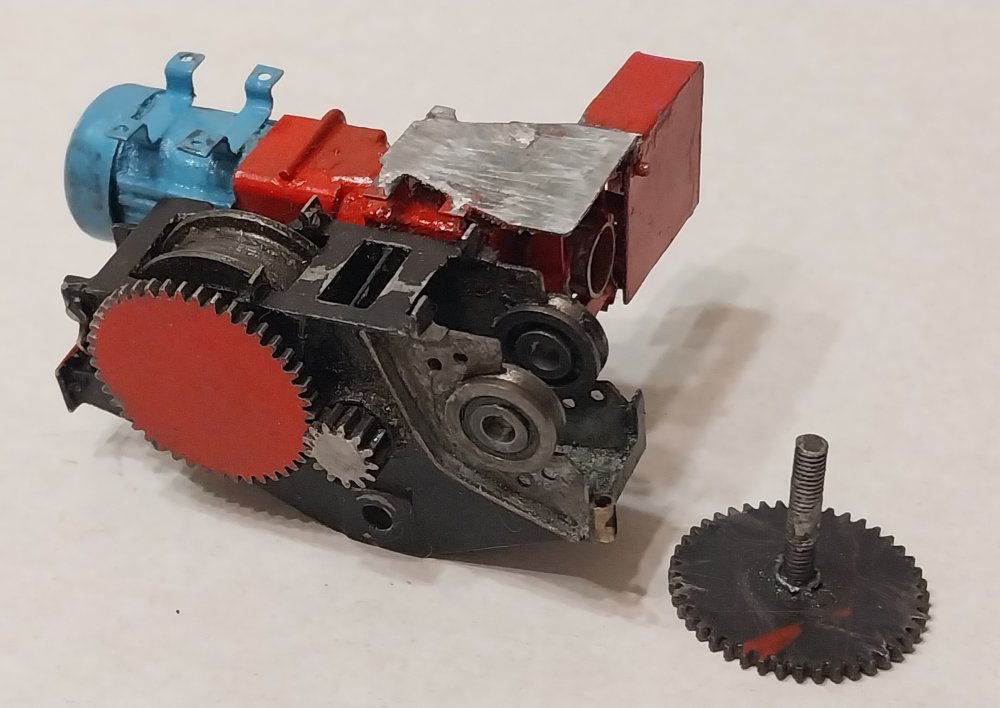

Пашкин Опубликовано 2 августа Автор Жалоба #486 Опубликовано 2 августа Ходовая тележка болеет ещё пока. 6

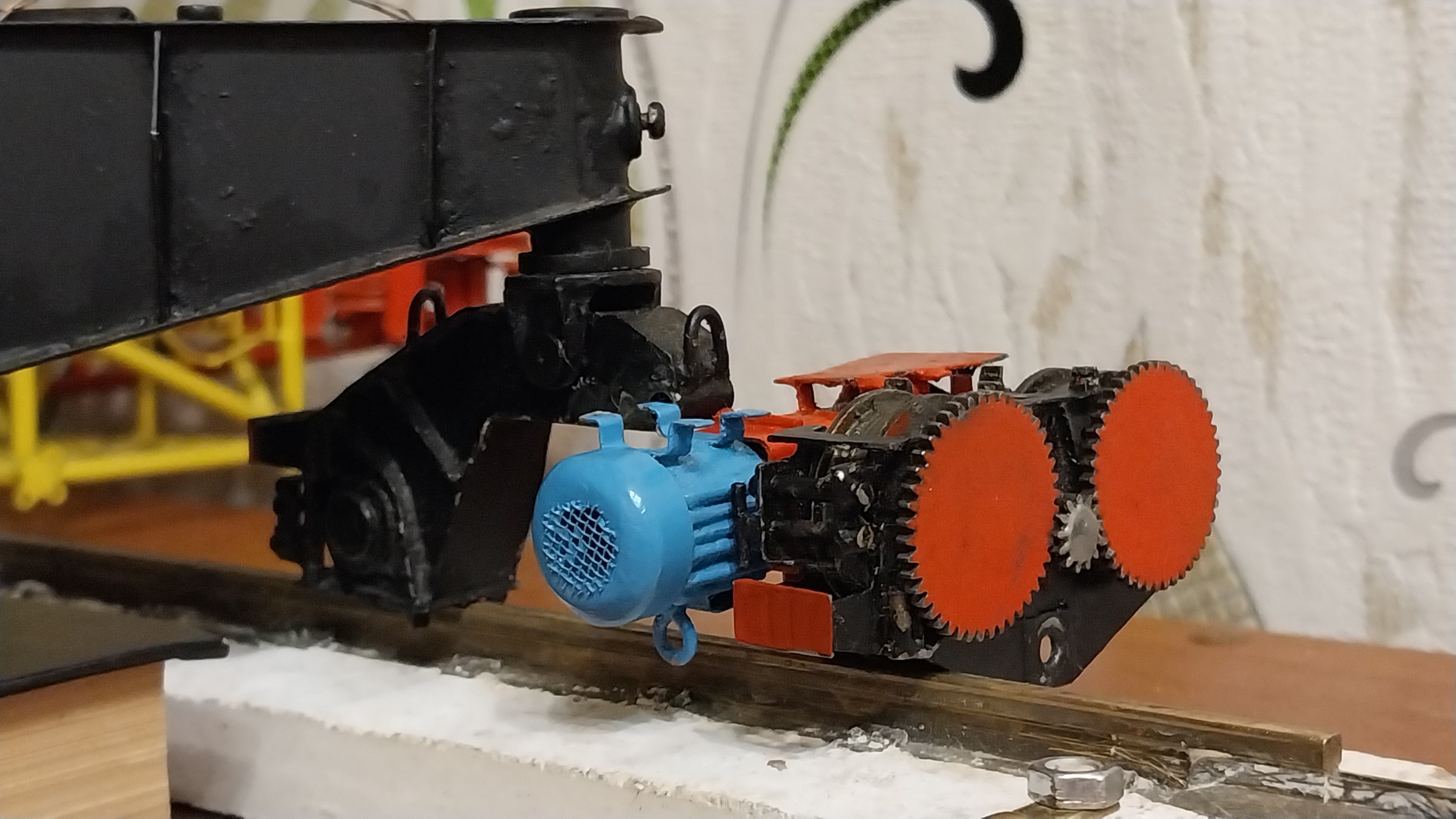

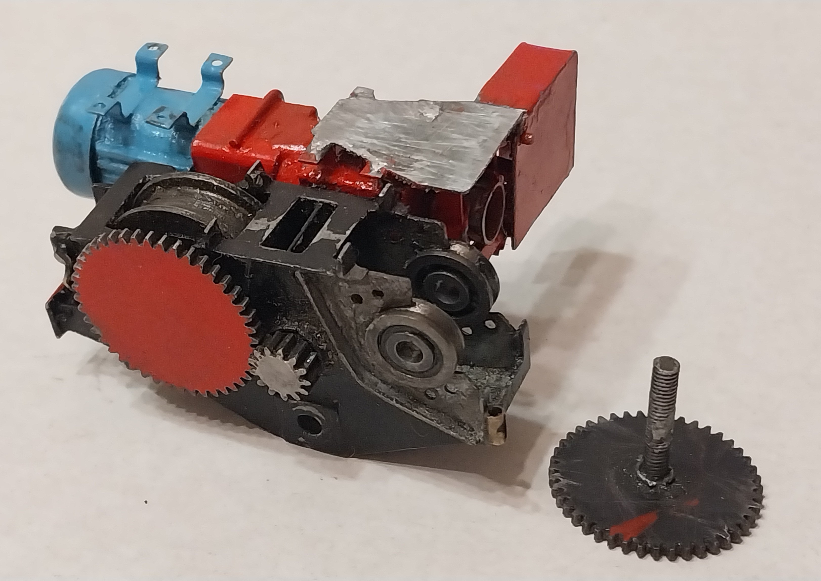

Antcranes Опубликовано 3 августа Жалоба #487 Опубликовано 3 августа 16 часов назад, Пашкин сказал: Ходовая тележка болеет ещё пока. Надо на шпонку посадить... 1
Пашкин Опубликовано 10 августа Автор Жалоба #488 Опубликовано 10 августа В 03.08.2026 в 14:46, Antcranes сказал: Надо на шпонку посадить... Думал про шпонку, её не предаставляло на ось установить. Сама ось с колесом просто пропаяна полностью. Теперь кран умеет ездить. 5 1

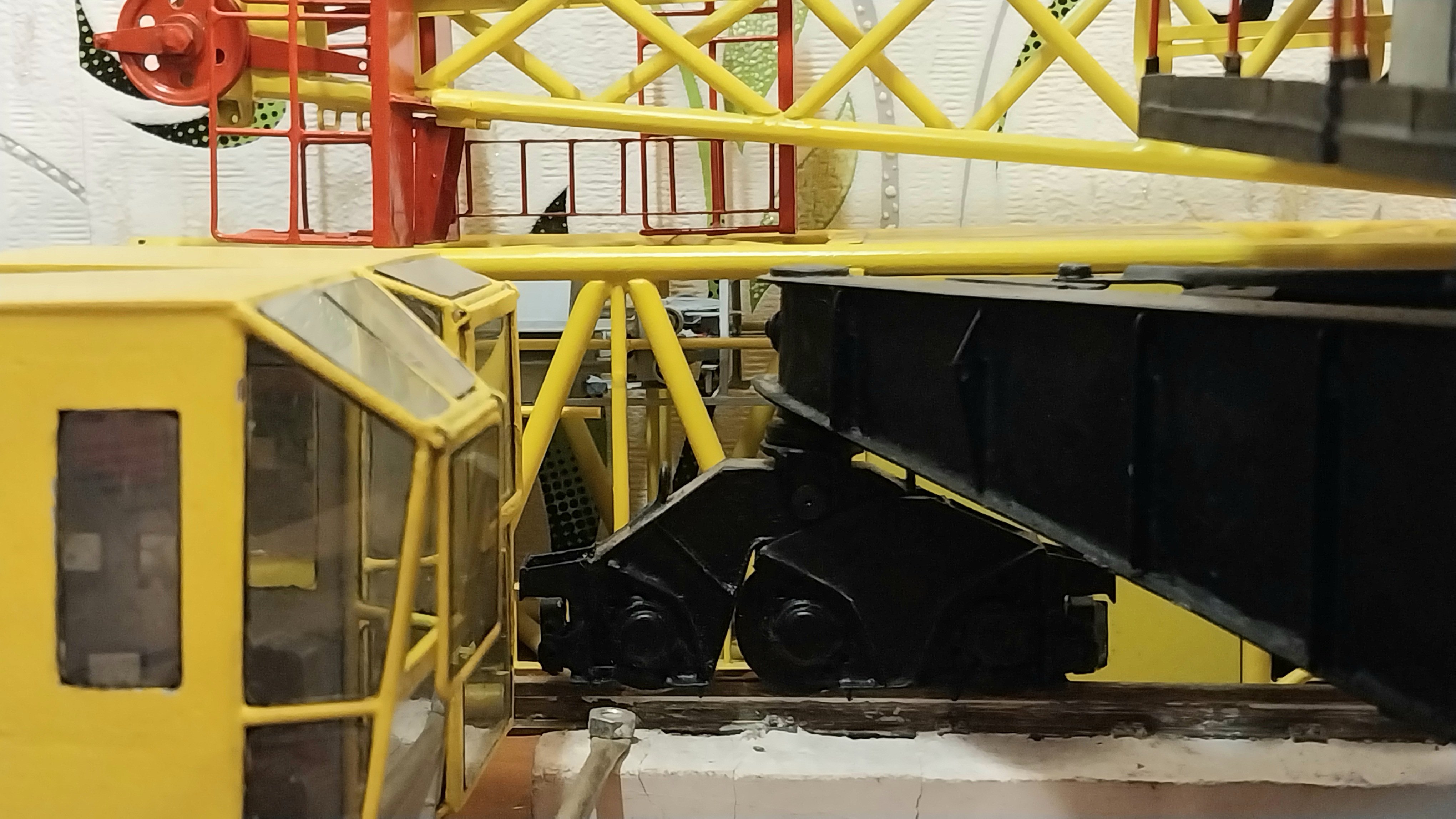

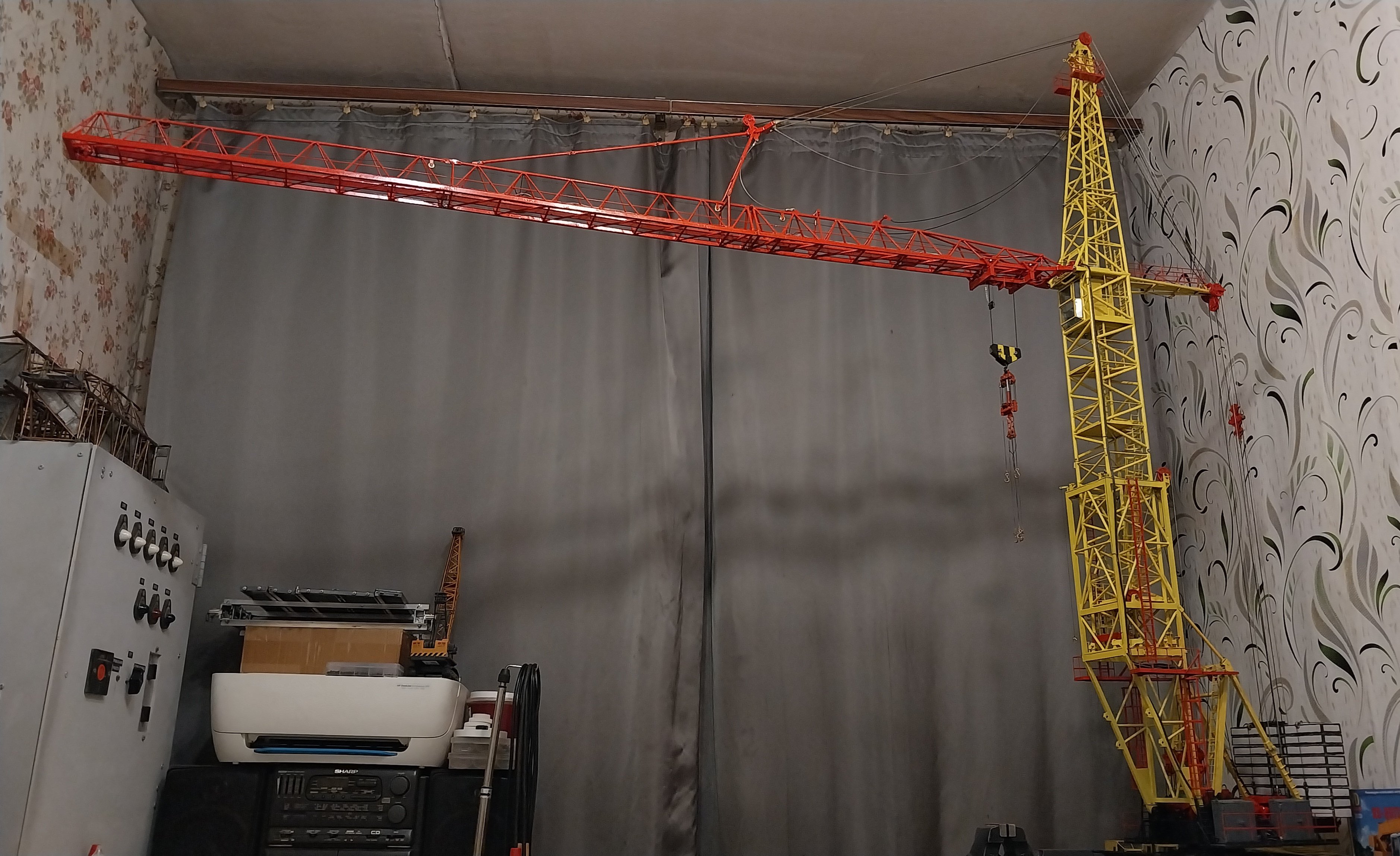

Пашкин Опубликовано 2 сентября Автор Жалоба #489 Опубликовано 2 сентября Кто на стройке самый важный? У него маленькая башня, Жёлтый цвет ему к лицу, Груз к нему я не прицеплю. 6 2
Sabaka Опубликовано 3 сентября Жалоба #490 Опубликовано 3 сентября Кран красавчик в таком исполнении! 1
