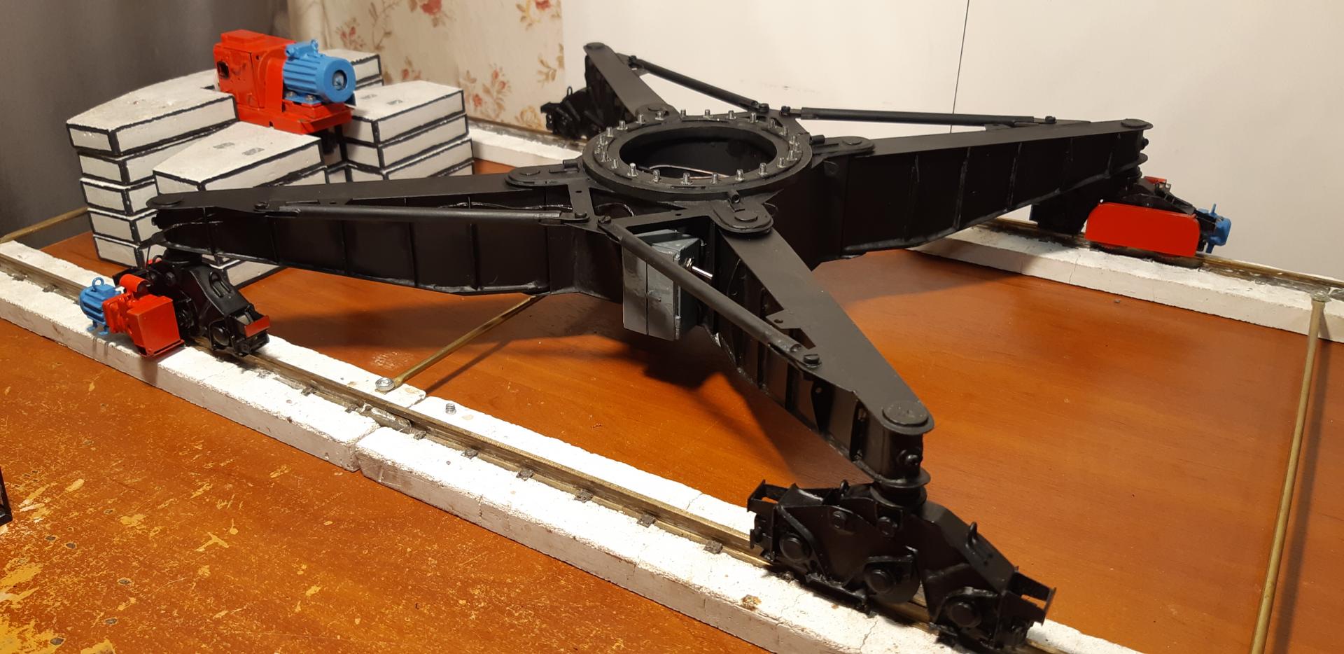

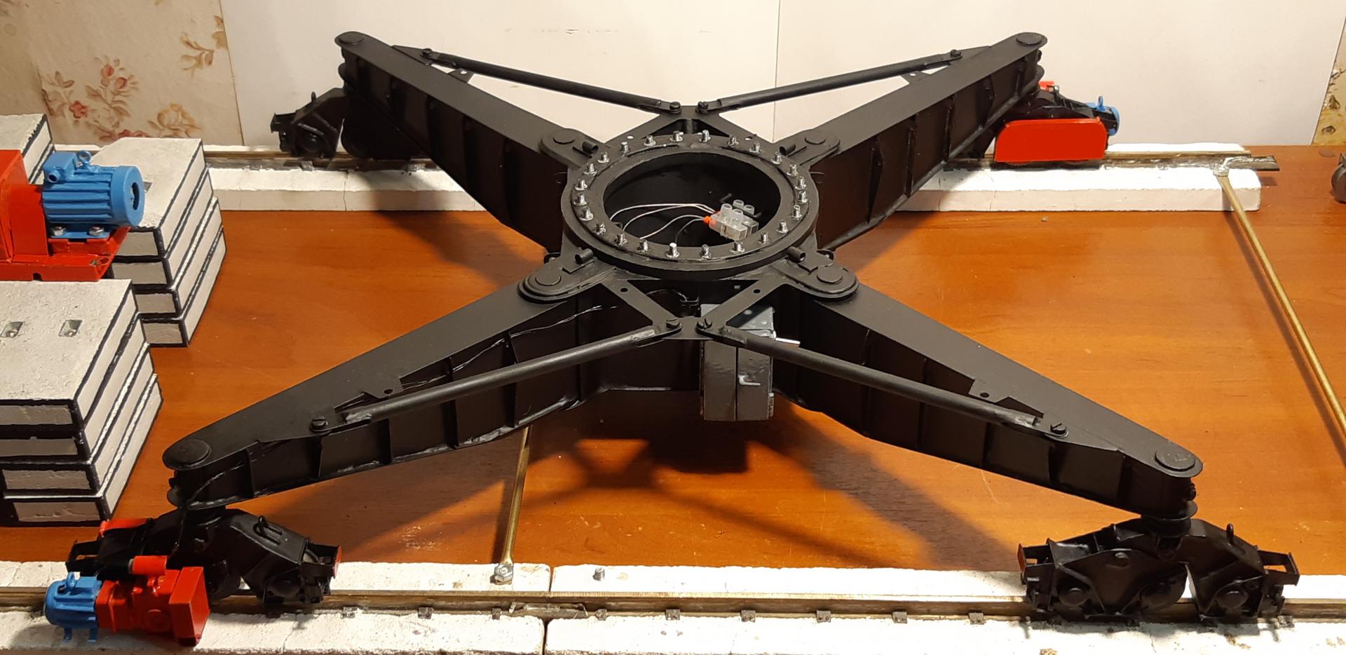

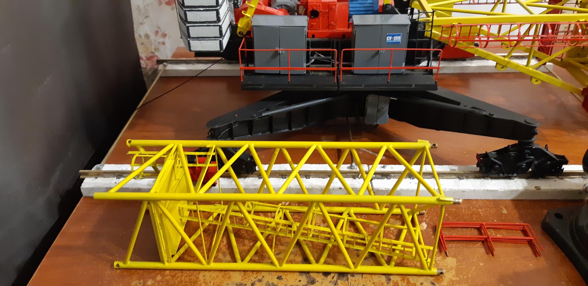

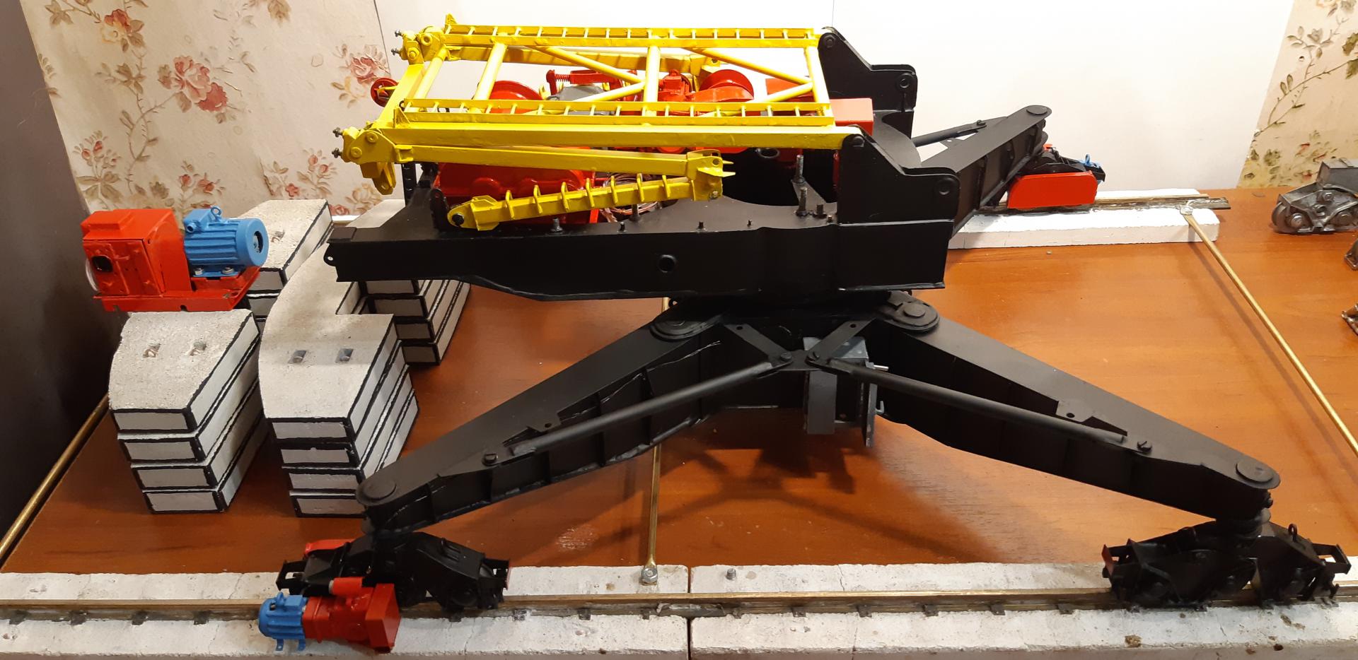

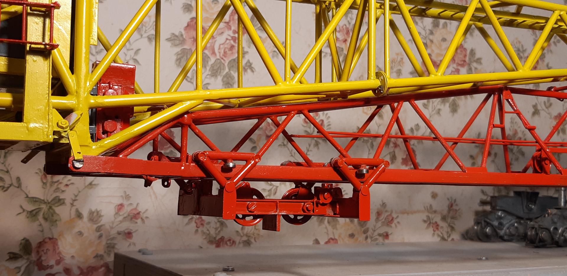

Пашкин Опубликовано 23 марта, 2024 Автор Жалоба #401 Опубликовано 23 марта, 2024 Ходовую раму с тележками еле наладил. Передвигалась с тормозами. 9

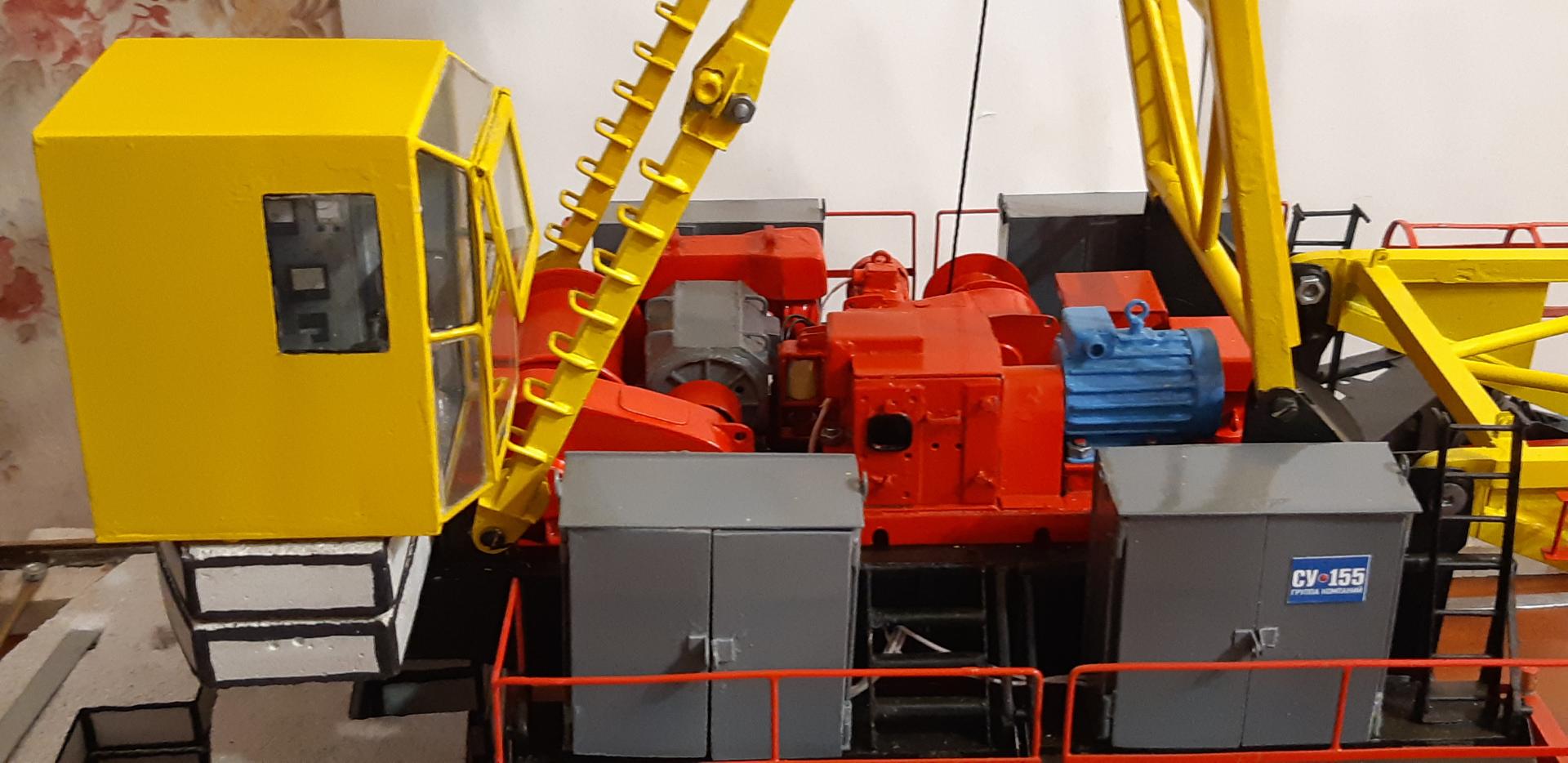

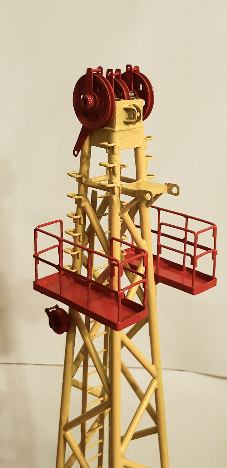

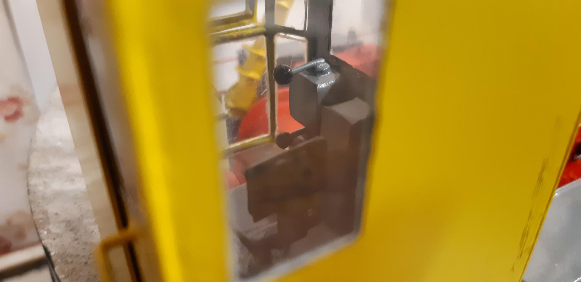

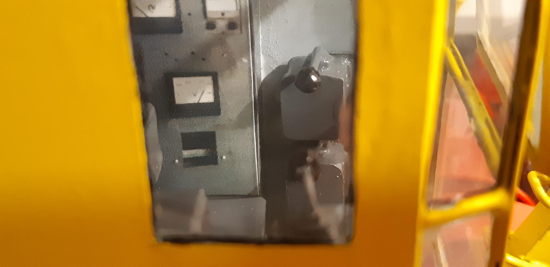

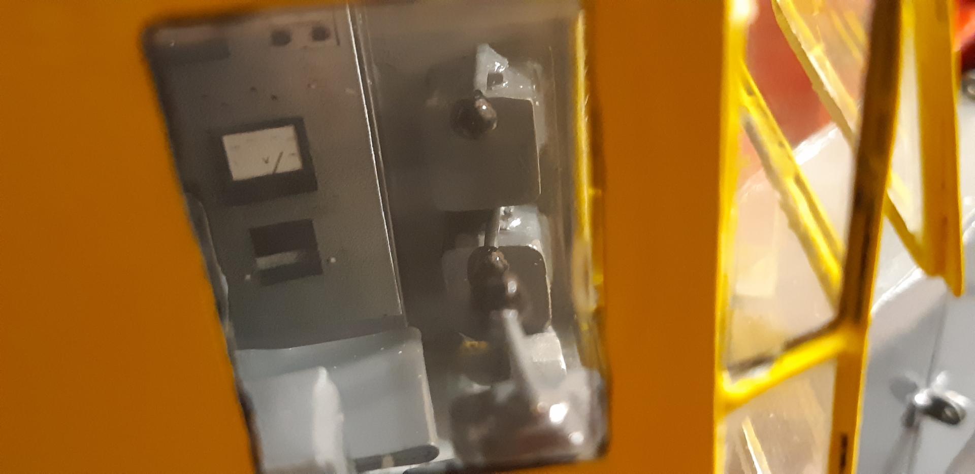

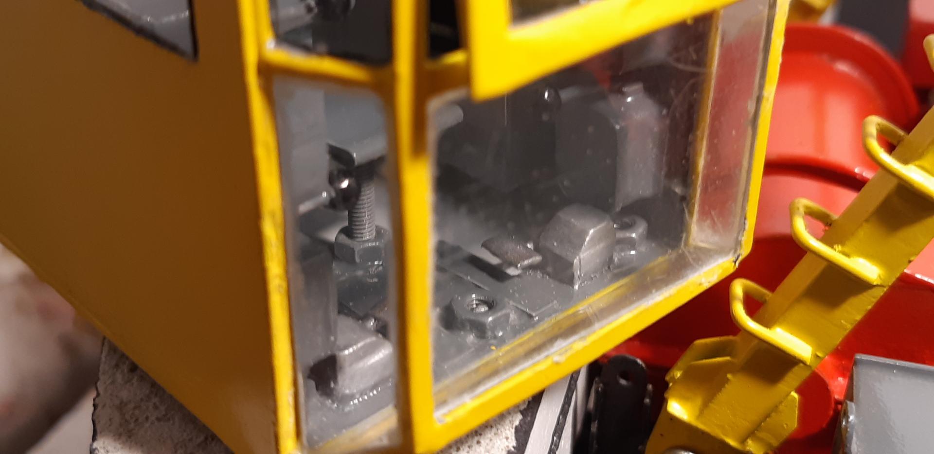

Пашкин Опубликовано 10 апреля, 2024 Автор Жалоба #402 Опубликовано 10 апреля, 2024 Кабина готова, осталось в башню прикрутить. 9

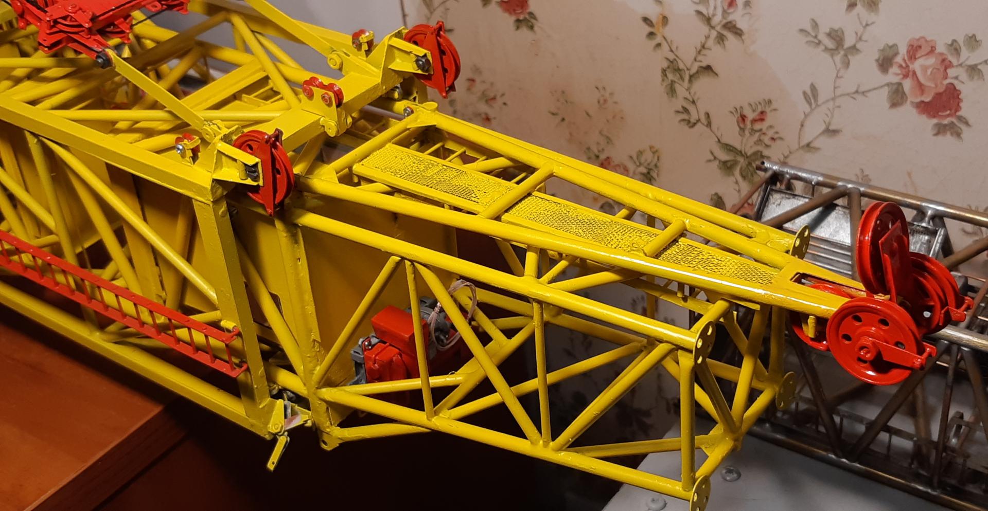

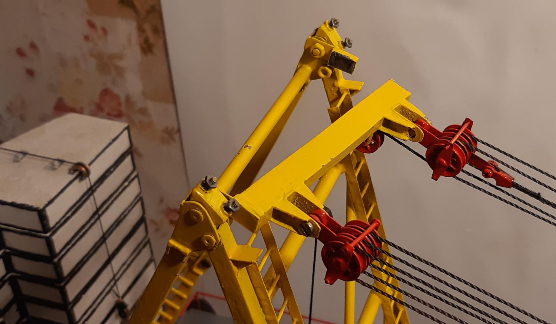

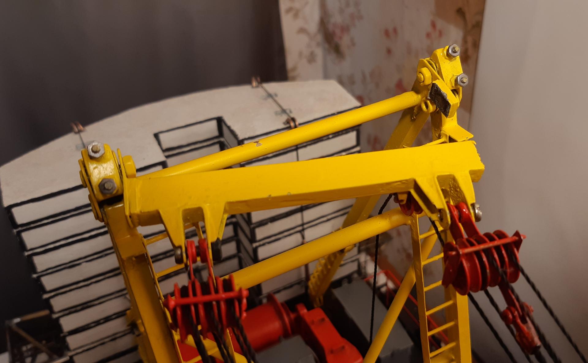

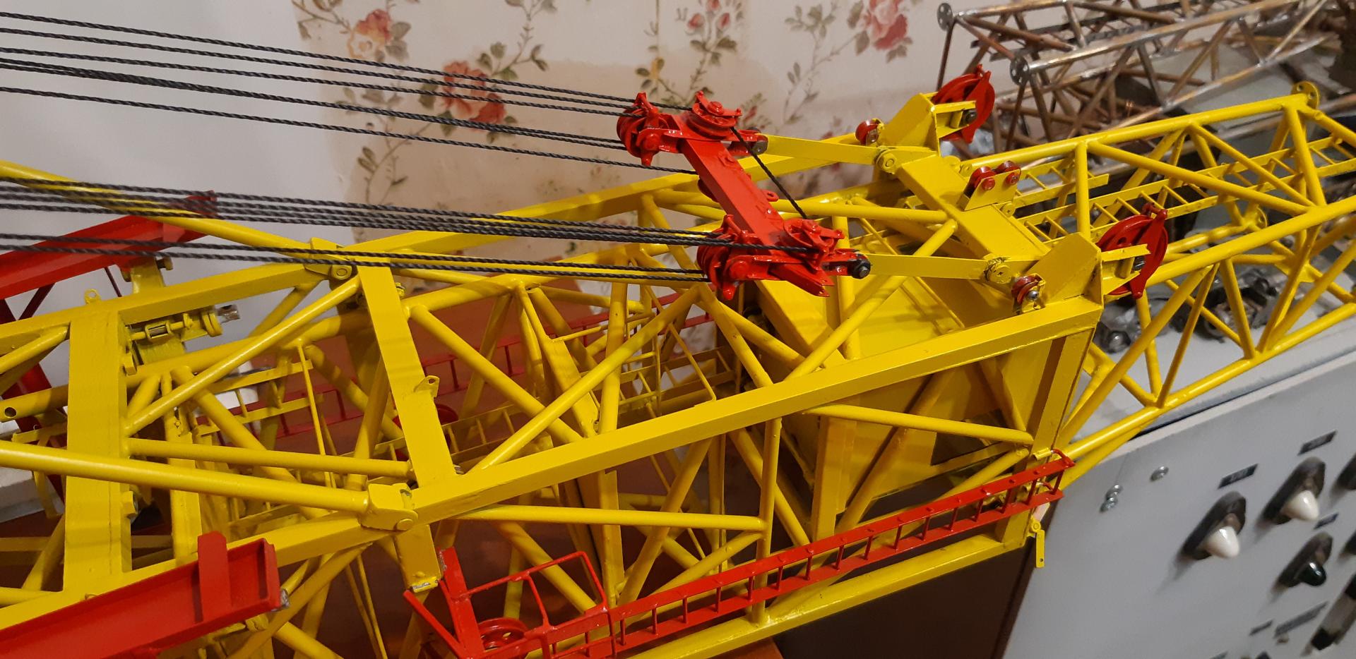

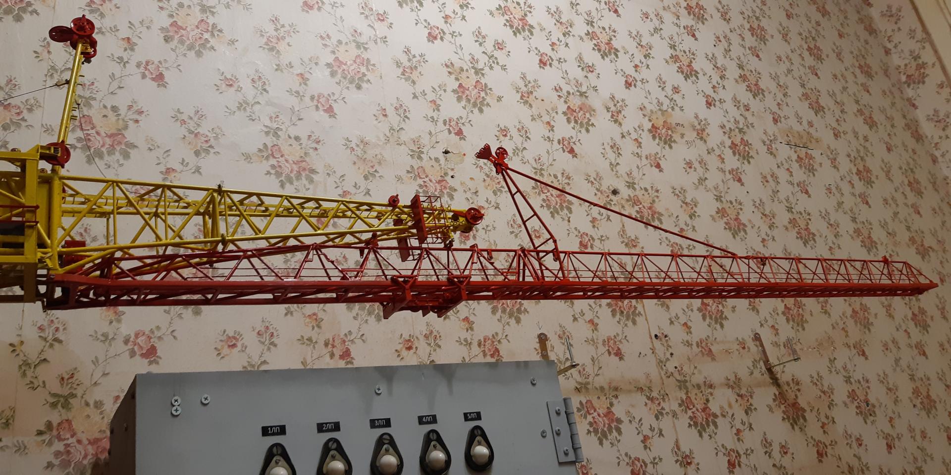

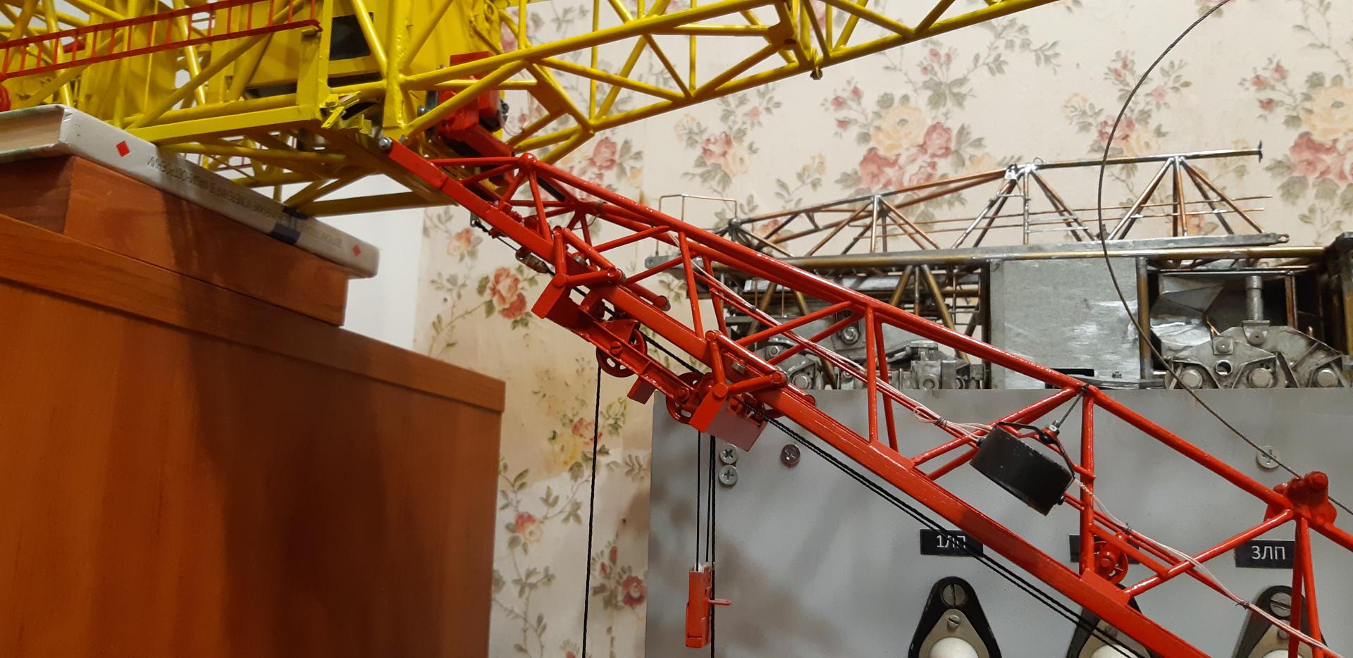

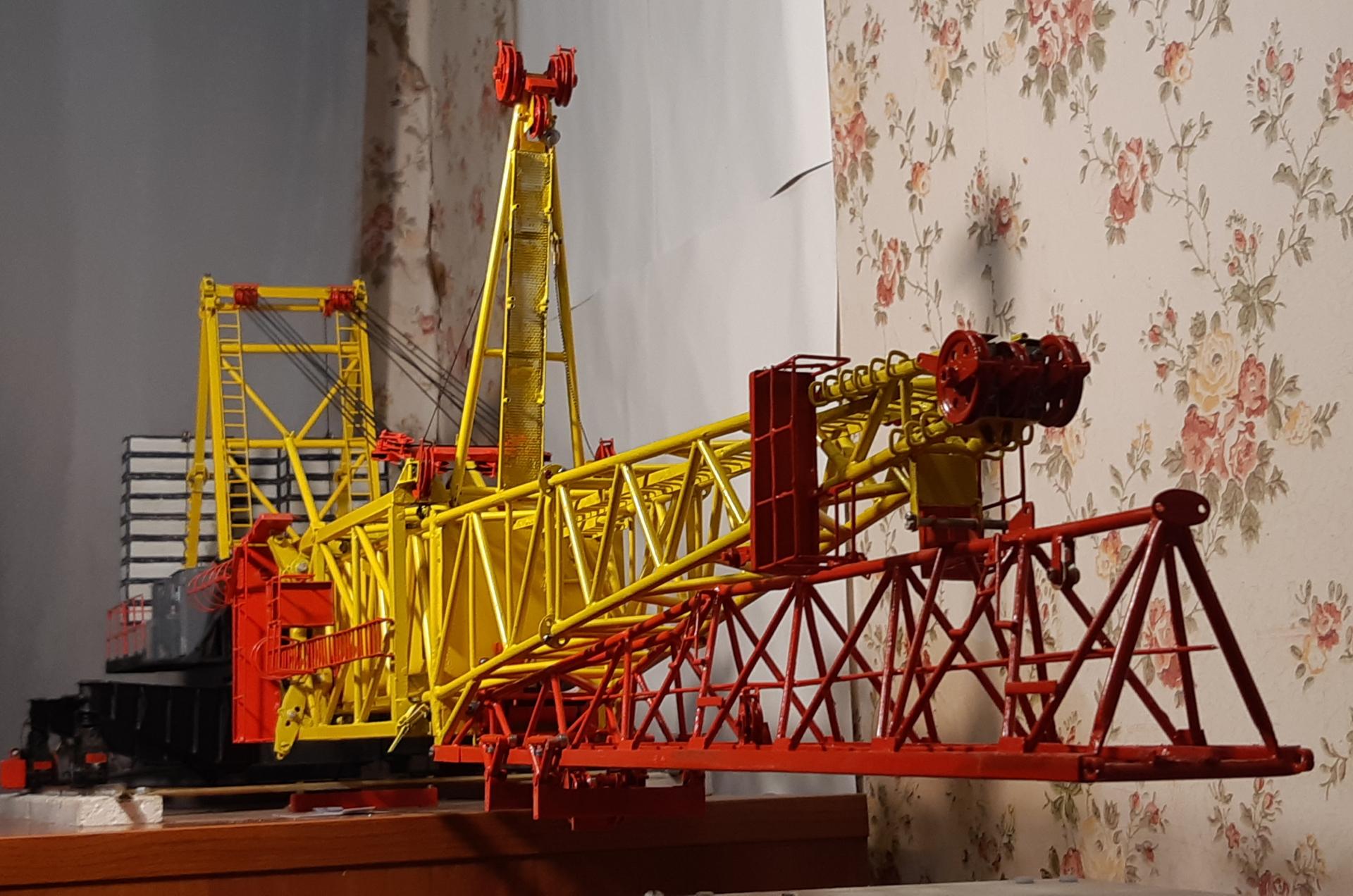

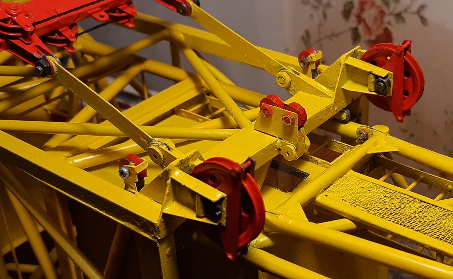

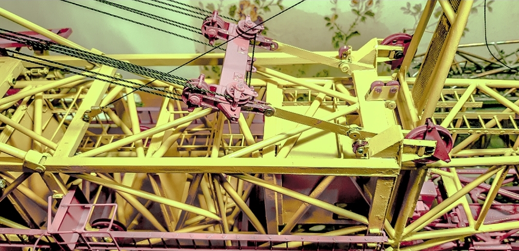

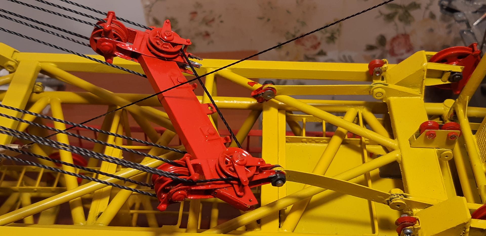

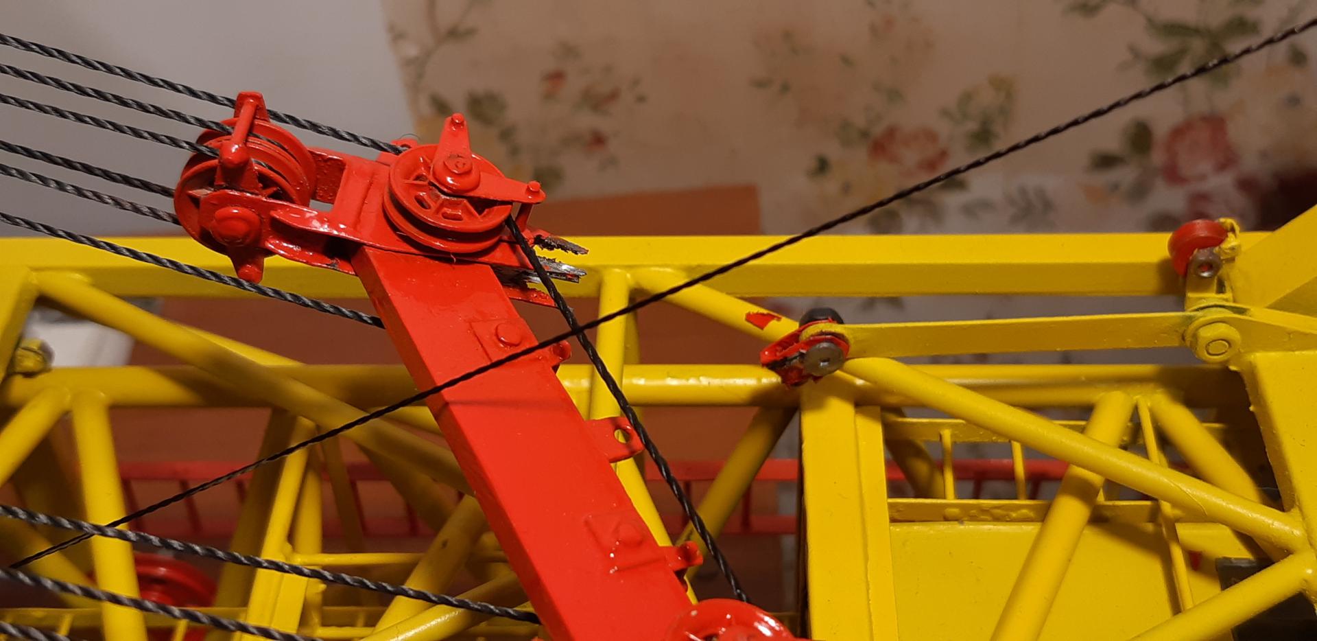

Пашкин Опубликовано 14 апреля, 2024 Автор Жалоба #404 Опубликовано 14 апреля, 2024 ОГП на распорку добавил, и коуш на полиспасте слева для выдвижения башни. Лебёдка кареточная такая же как и на старом кране была, сам двигатель только другую форму имеет. 8
Crane Operator Опубликовано 29 апреля, 2024 Жалоба #406 Опубликовано 29 апреля, 2024 Надо погнуть лесенки,ограждения!) измазать мазутной оголовок,и ограждения на распорке у грузового блочка!) верхнее стекло на кабине должны быть на глухо залито маслом из редуктора кареточной лебёдки!) добавить масляные дорожки на путях,и и на стакане ходовой все обмазать как будто выдавило лишнее после прокачки поворотного круга!) это будет совсем топ,высшая копийность!) 6
Пашкин Опубликовано 12 мая, 2024 Автор Жалоба #407 Опубликовано 12 мая, 2024 Надо погнуть лесенки,ограждения!) измазать мазутной оголовок,и ограждения на распорке у грузового блочка!) верхнее стекло на кабине должны быть на глухо залито маслом из редуктора кареточной лебёдки!) добавить масляные дорожки на путях,и и на стакане ходовой все обмазать как будто выдавило лишнее после прокачки поворотного круга!) это будет совсем топ,высшая копийность!)Вариант нормальный но он же новый, если он будет старым и не развалится, можно погнуть маслом облить и скривить всё, тогда кран будет кривой 6

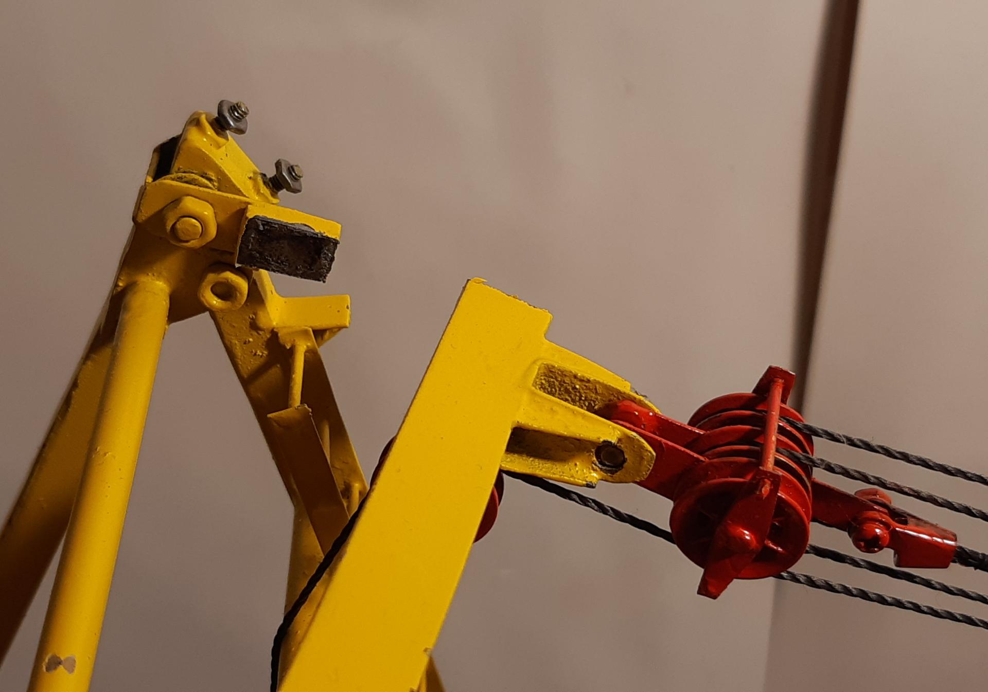

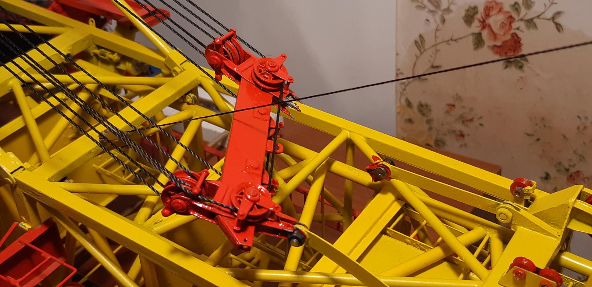

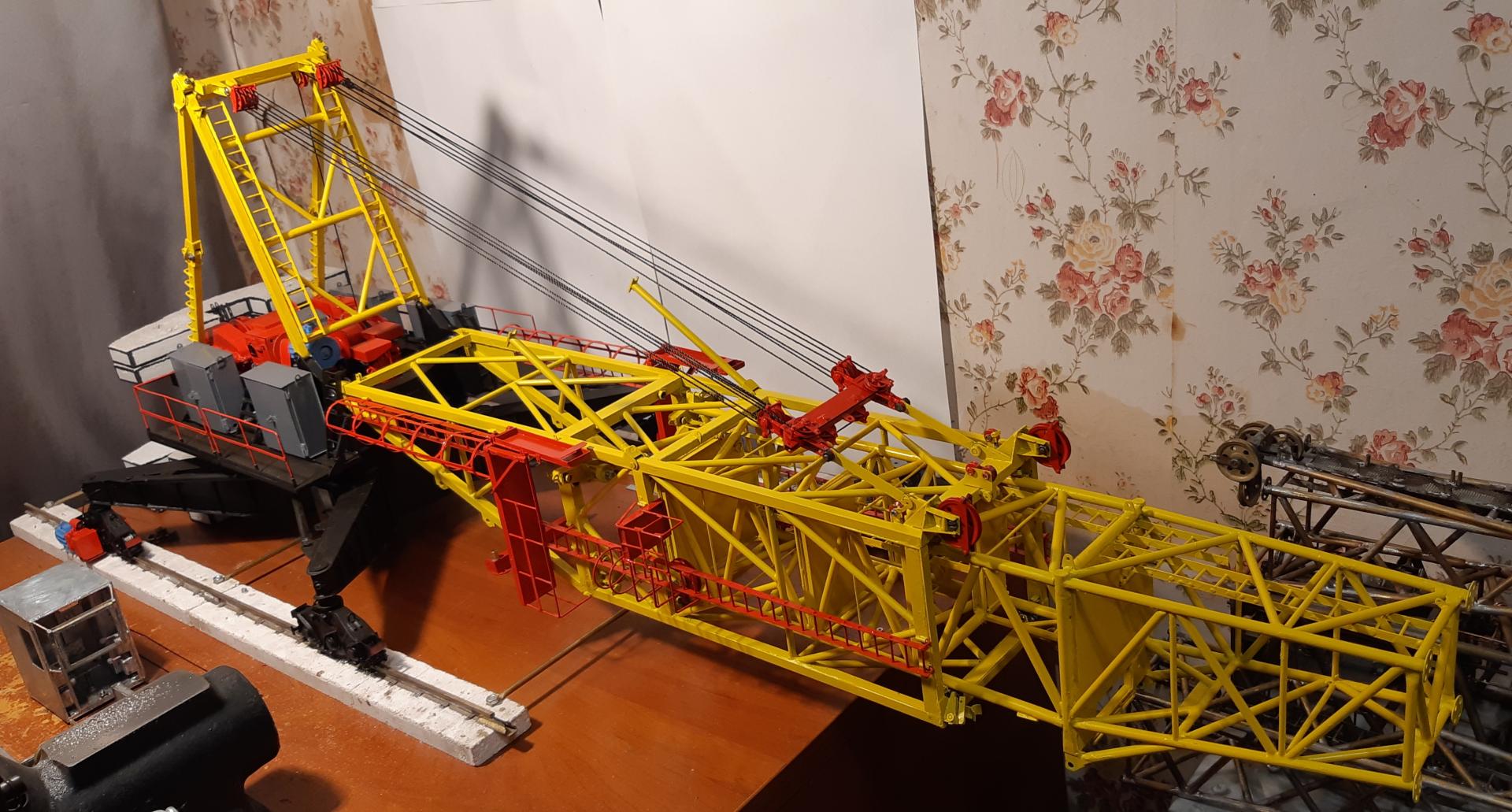

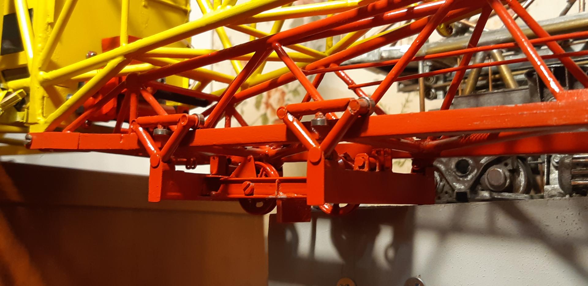

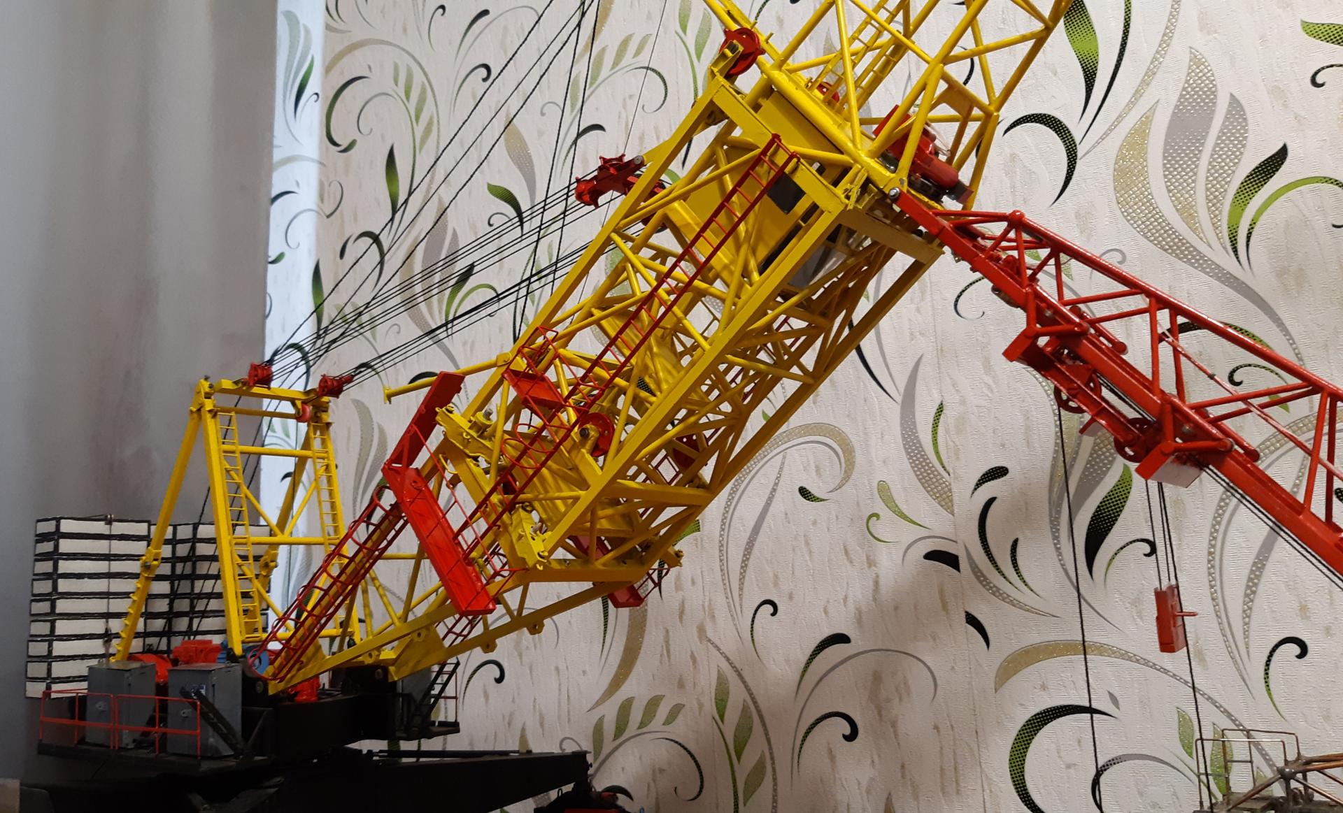

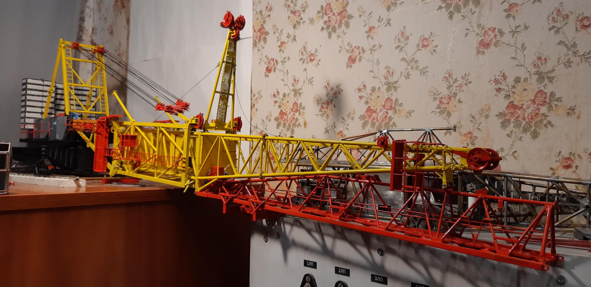

Пашкин Опубликовано 19 мая, 2024 Автор Жалоба #409 Опубликовано 19 мая, 2024 Перегрузил башню, я как бы знал что небудь да отвалится, нагрузку остаточную принела каретка на стреле. Тоесть на неё упала башня. Причина падения, вырвало левую проушину на монтажном полиспасте. 5

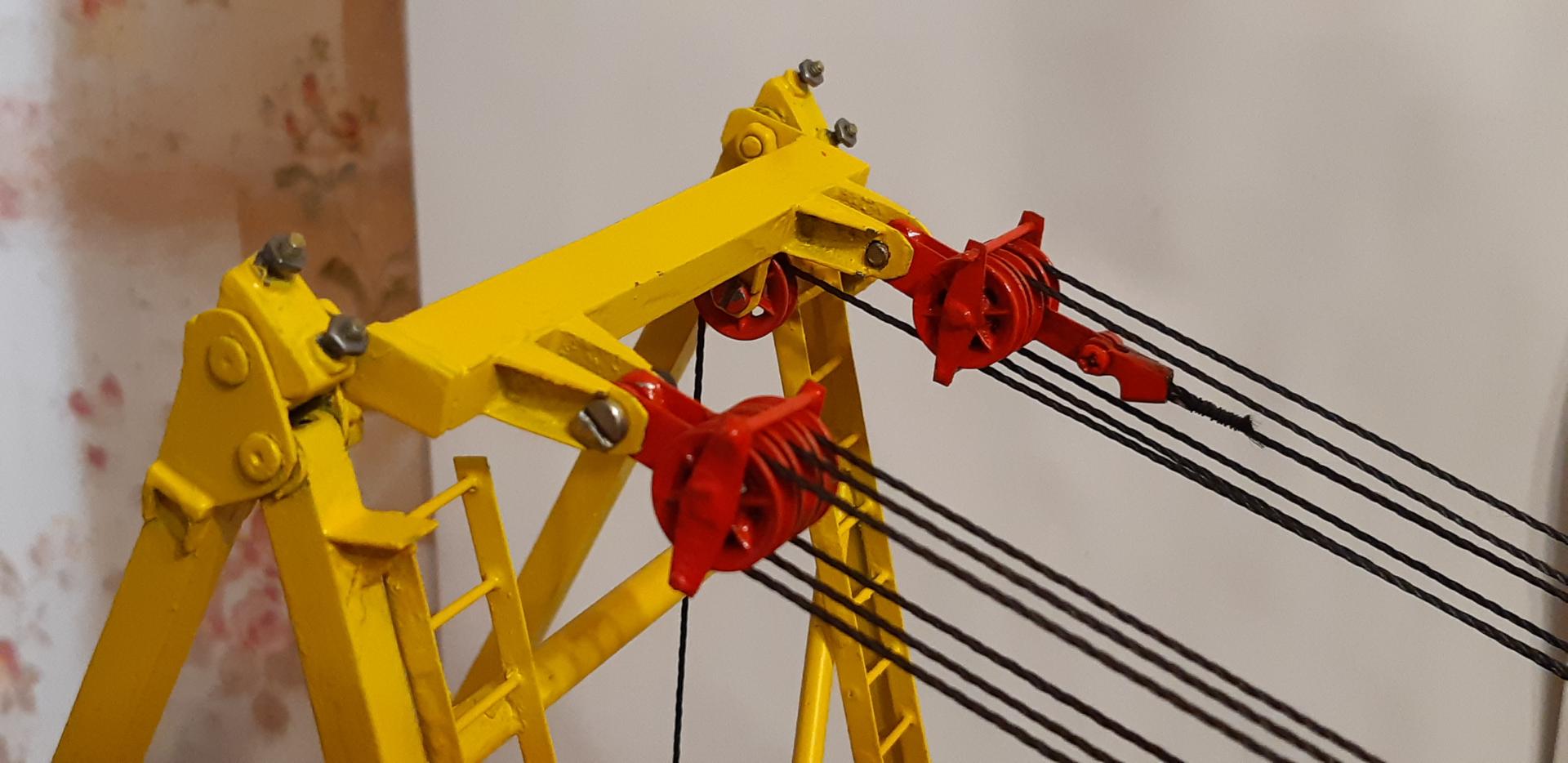

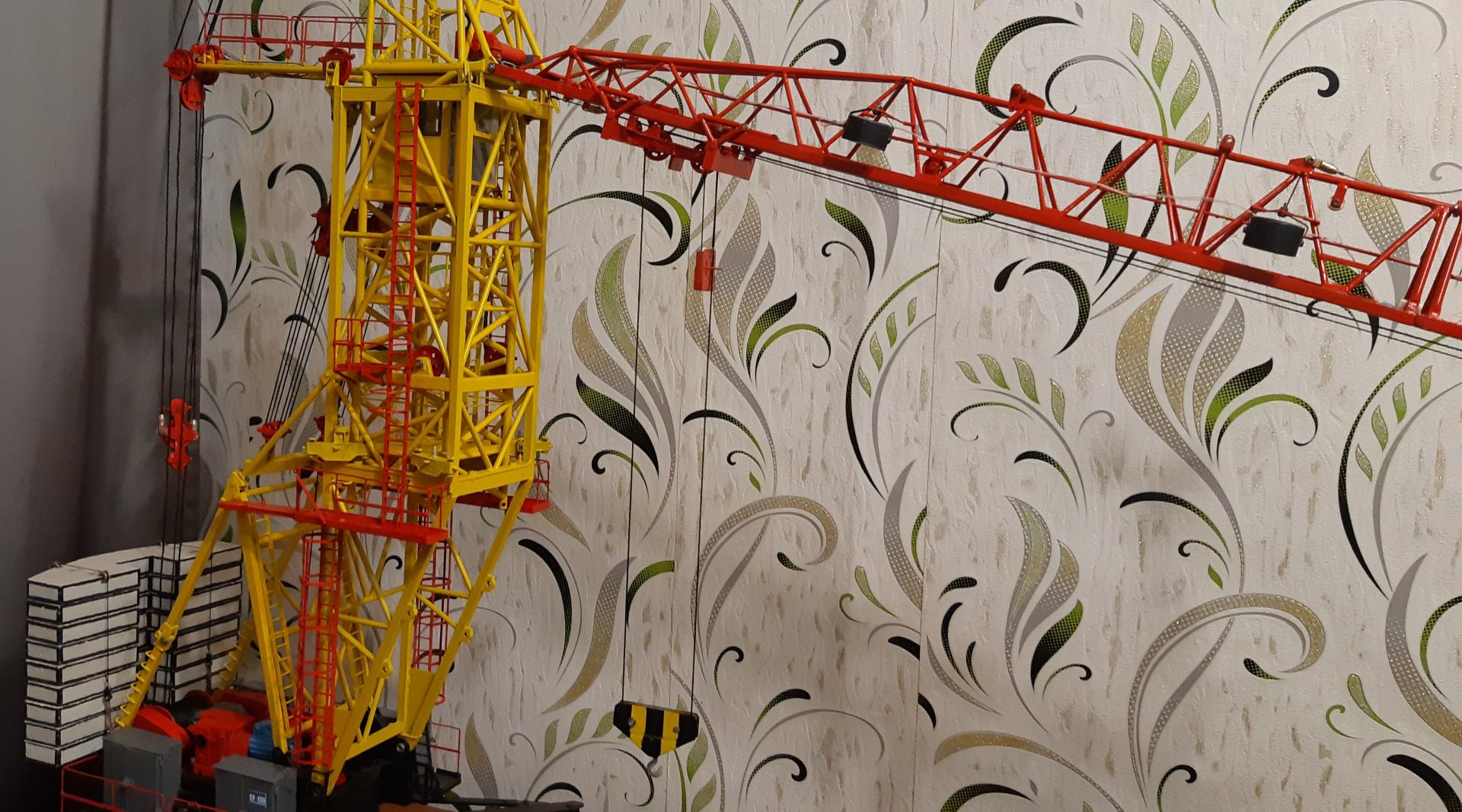

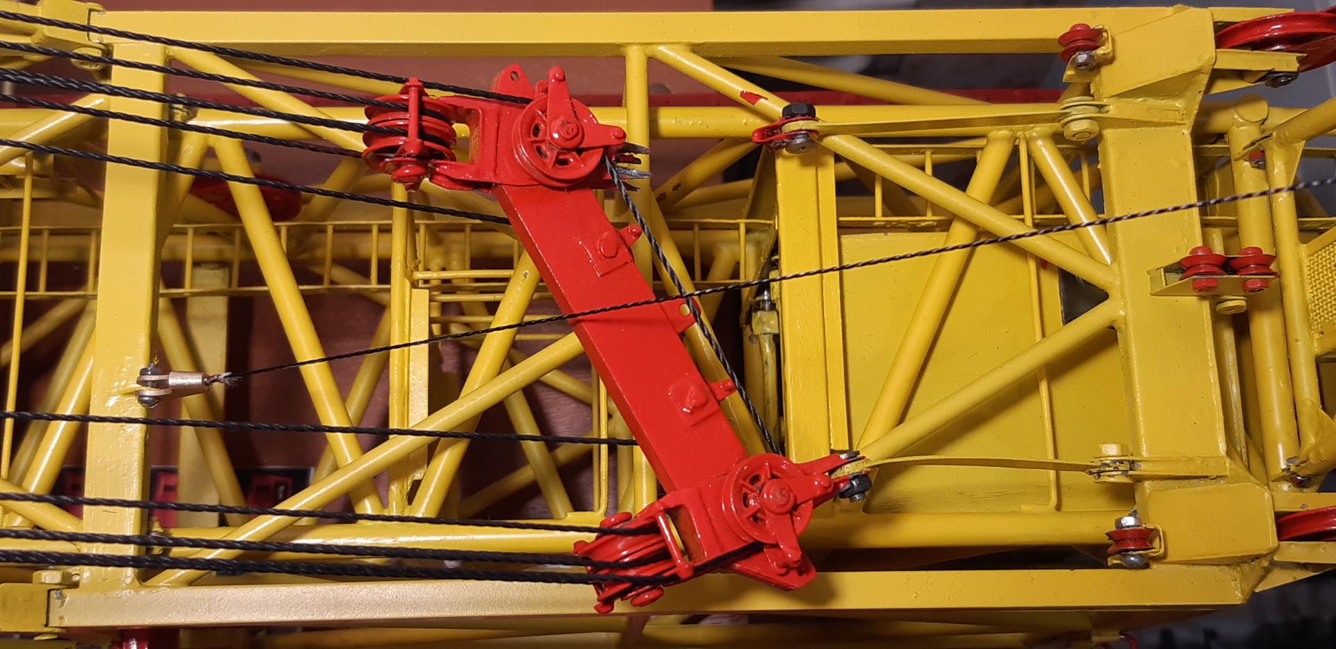

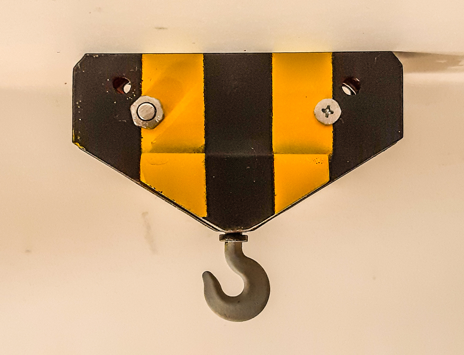

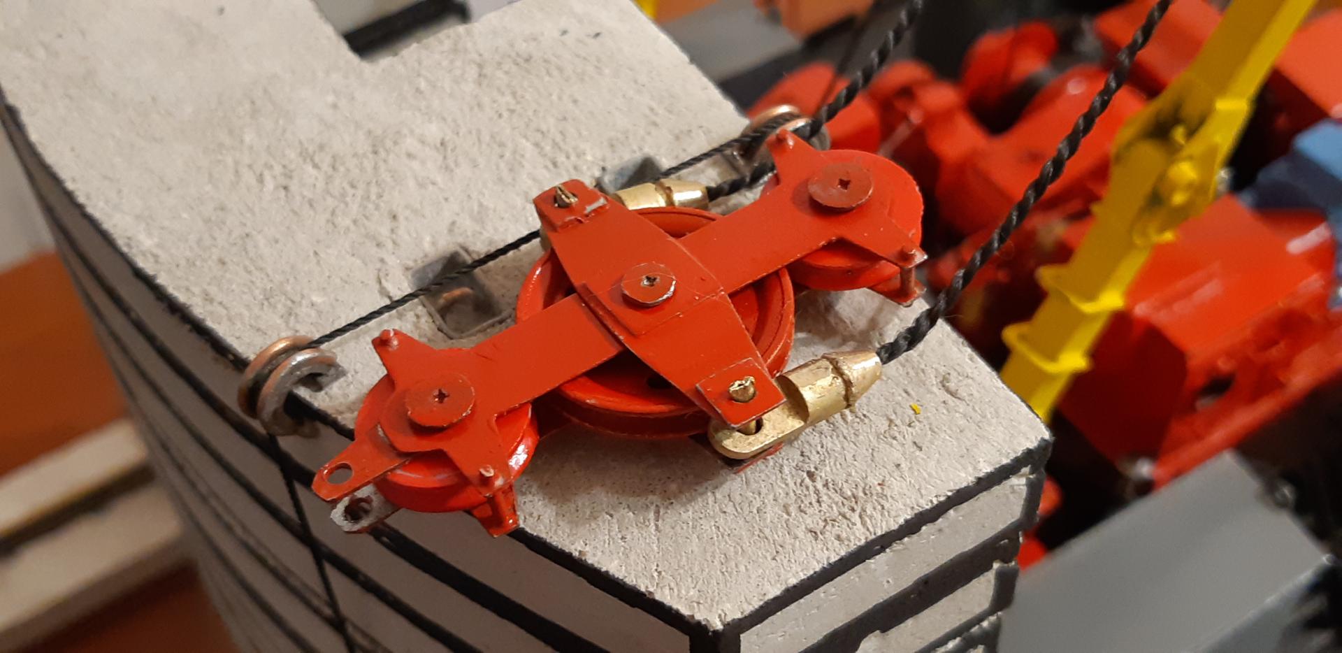

Пашкин Опубликовано 19 мая, 2024 Автор Жалоба #411 Опубликовано 19 мая, 2024 Сделал полиспаст, и крюковая обойма в старой рассцветке. 3

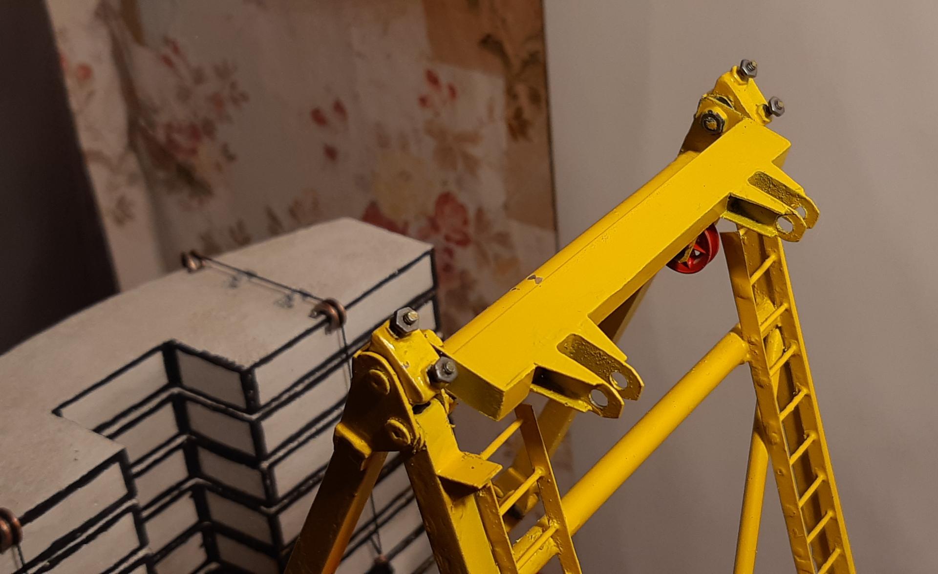

AHTOH Опубликовано 20 мая, 2024 Жалоба #412 Опубликовано 20 мая, 2024 болтики с гаечками портят всю картину
Пашкин Опубликовано 20 мая, 2024 Автор Жалоба #413 Опубликовано 20 мая, 2024 болтики с гаечками портят всю картинуКрасил без блоков, тоесть отдельно. А гаечки с болтиками позже прикрутил. Далее думаю без коментариев. 4

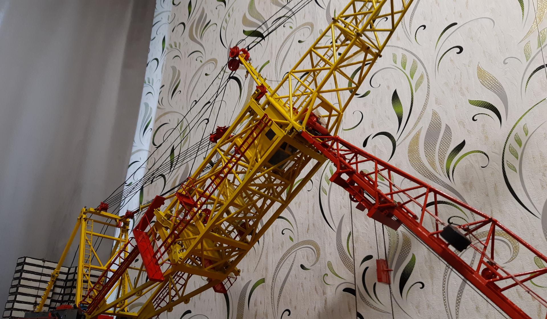

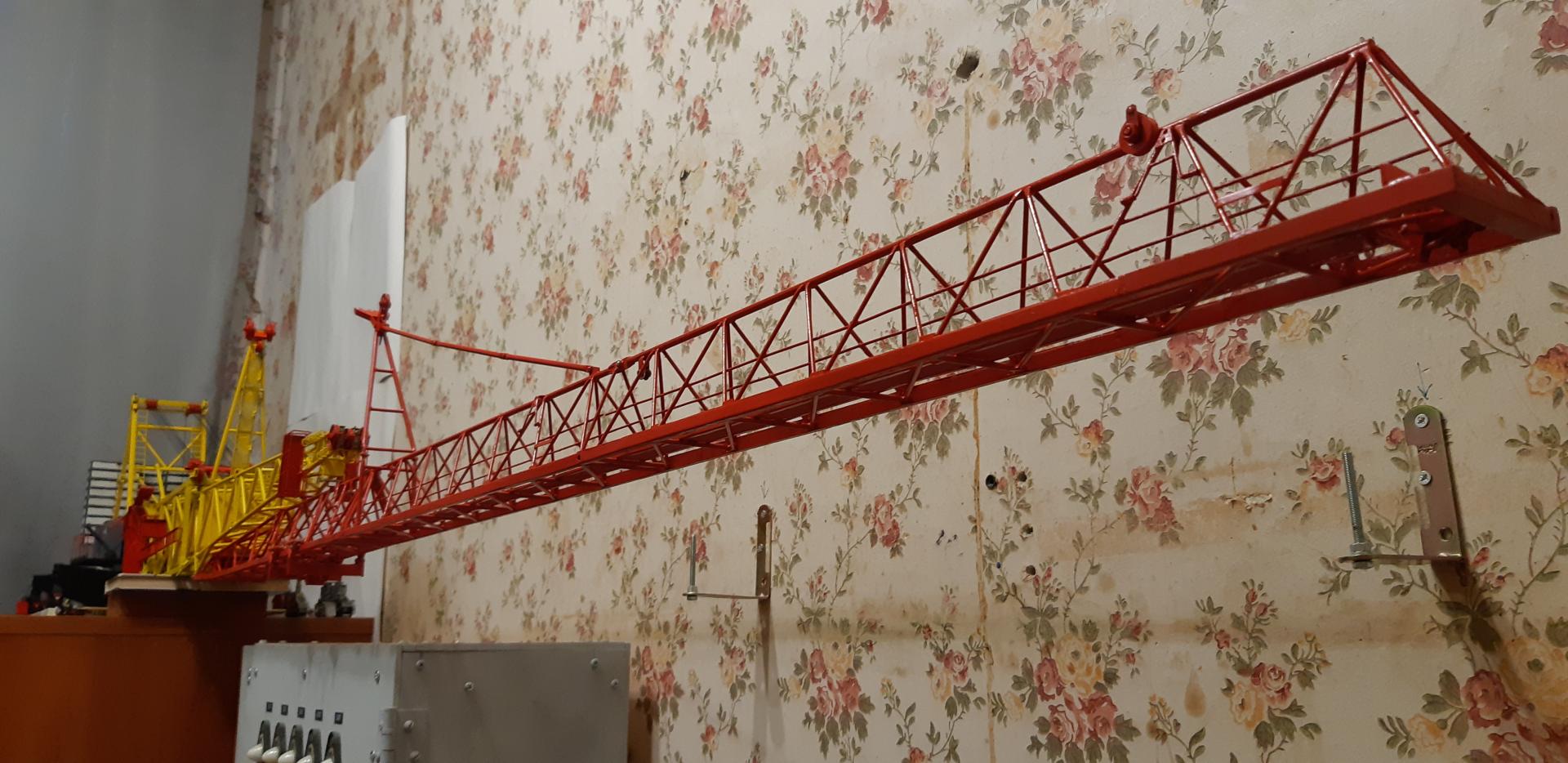

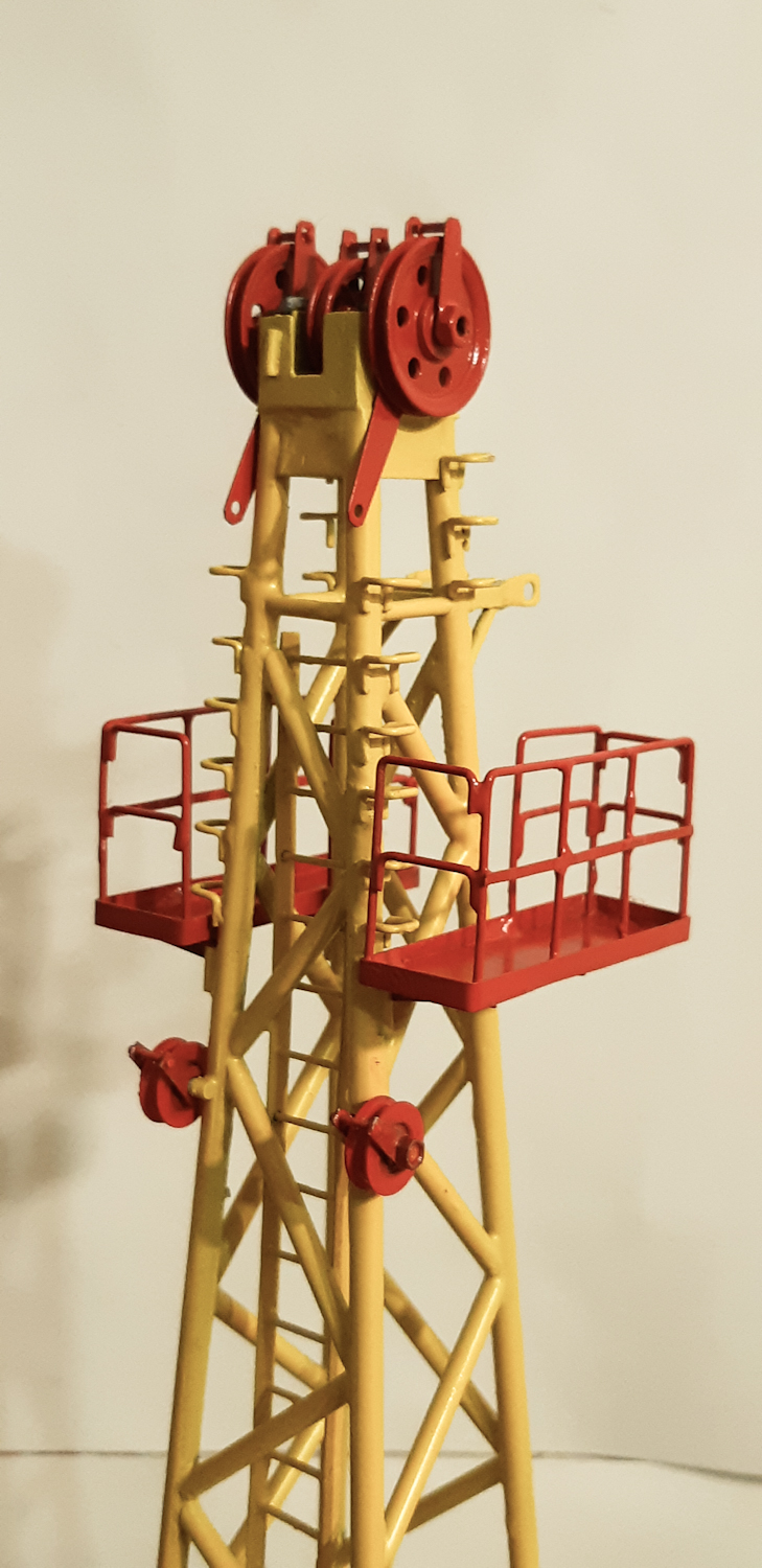

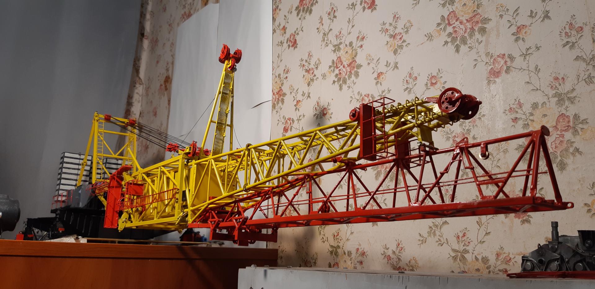

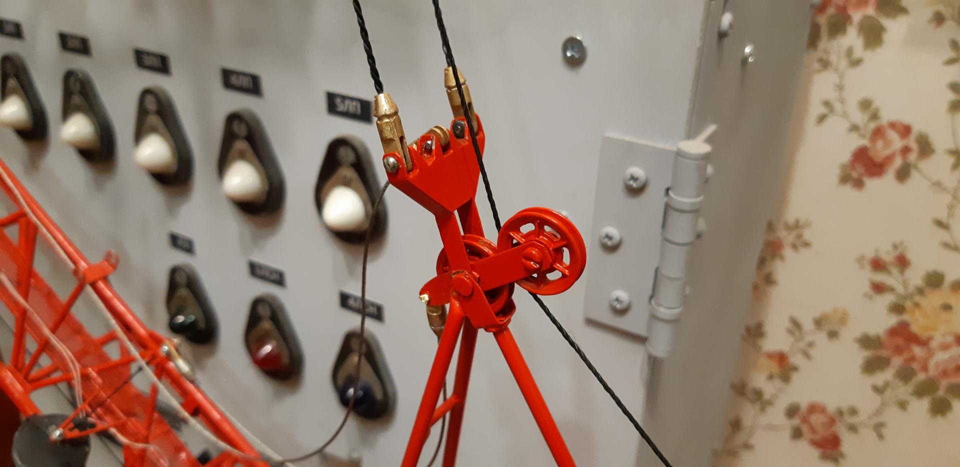

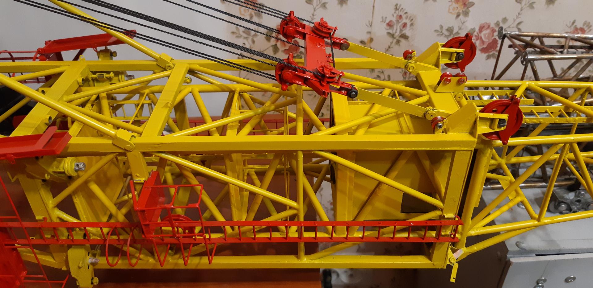

Пашкин Опубликовано 22 мая, 2024 Автор Жалоба #414 Опубликовано 22 мая, 2024 Переделал балку на двуногой раме, не помню как она там называется точно. Решил стрелу подвесить, держит её оголовок. 7

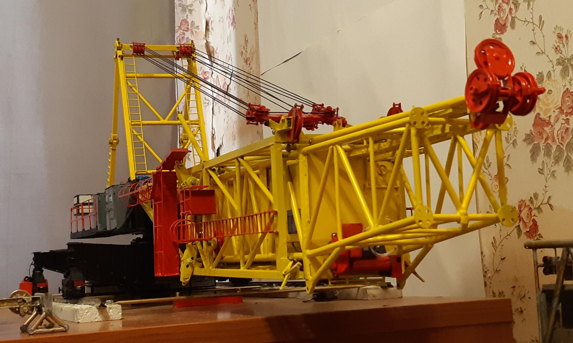

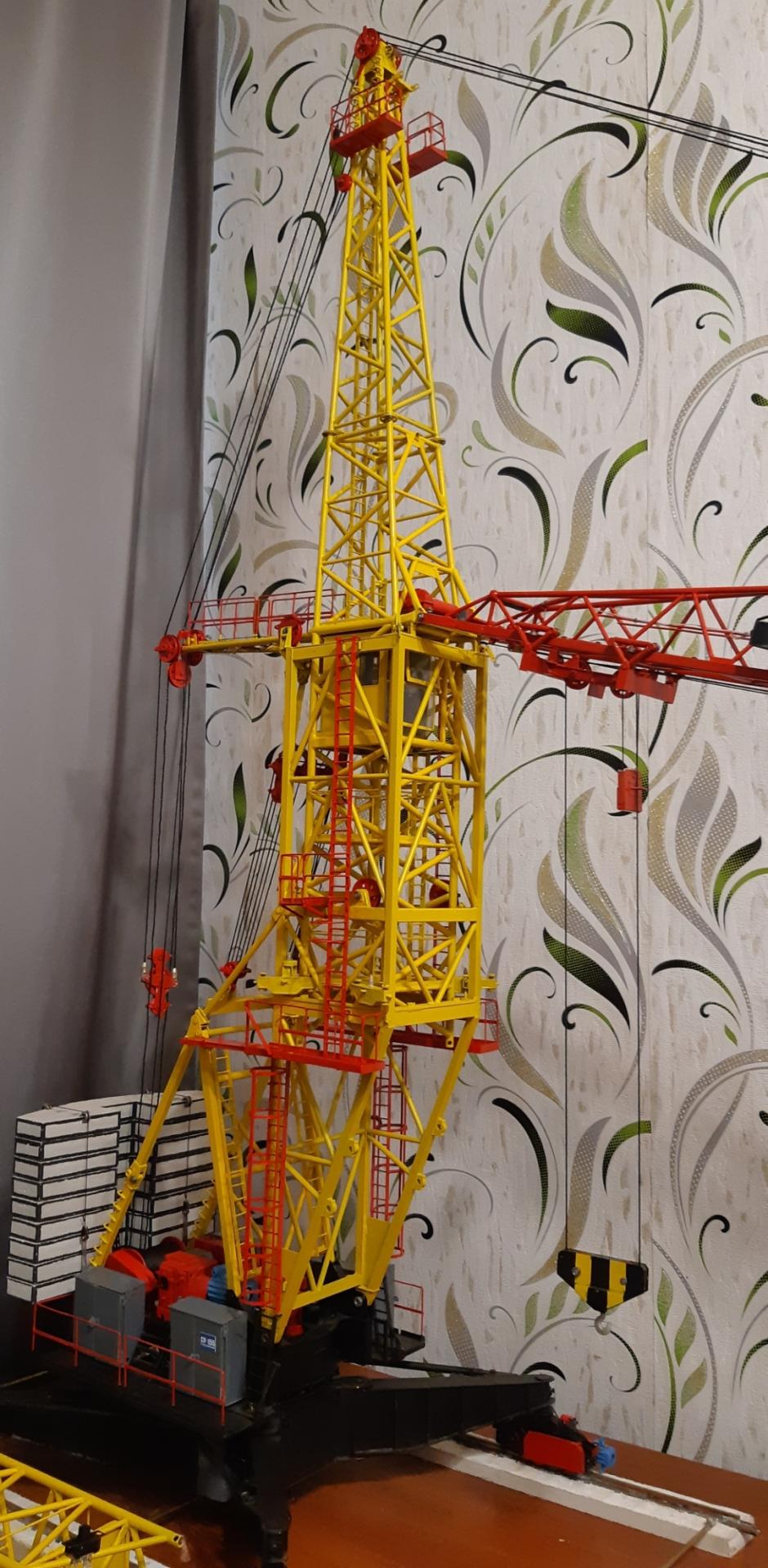

Пашкин Опубликовано 9 июня, 2024 Автор Жалоба #415 Опубликовано 9 июня, 2024 Скоро подъём башни, правда недели через две. Устал я пока 6

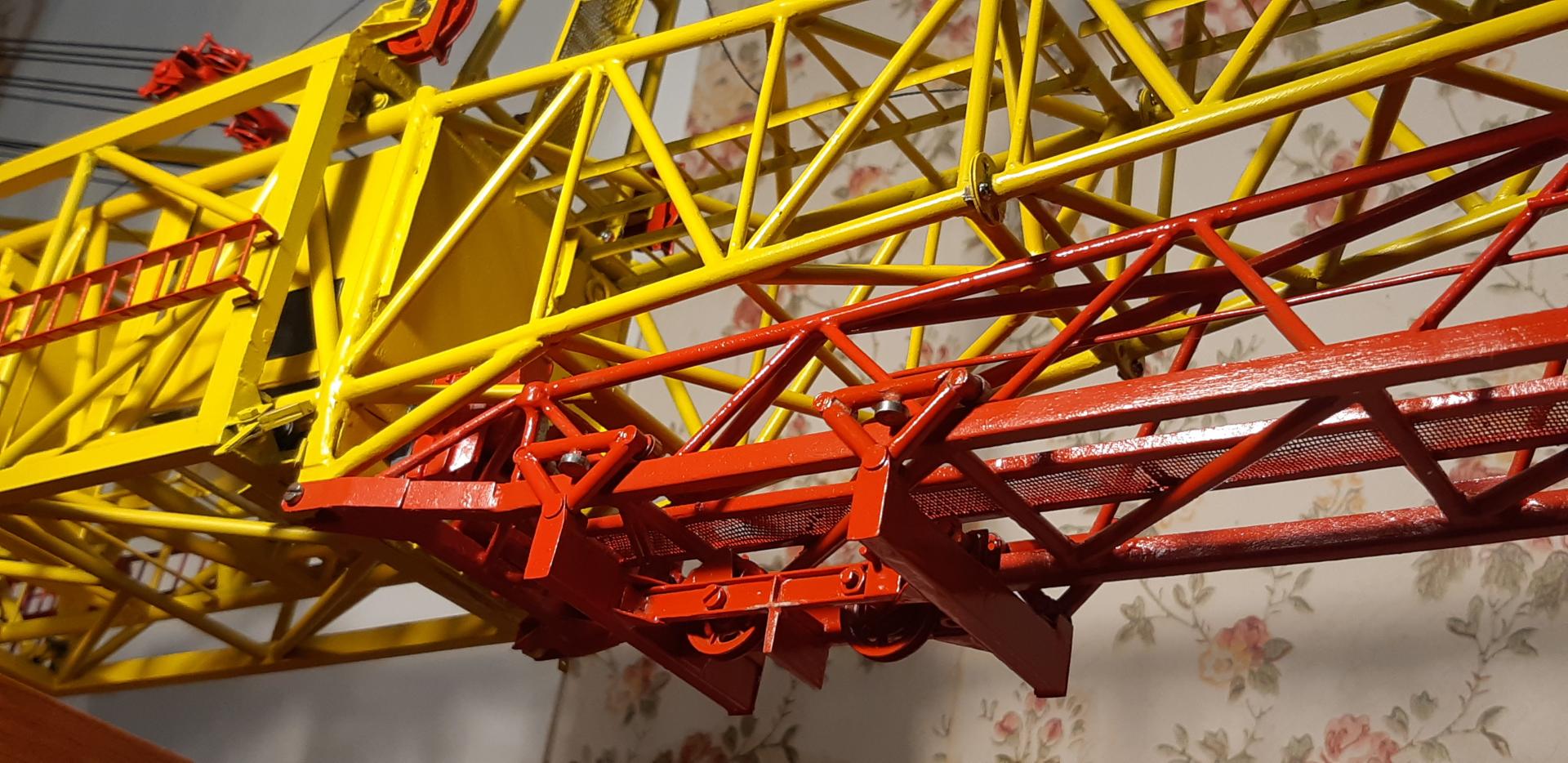

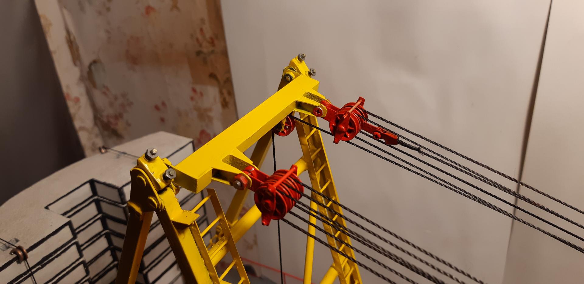

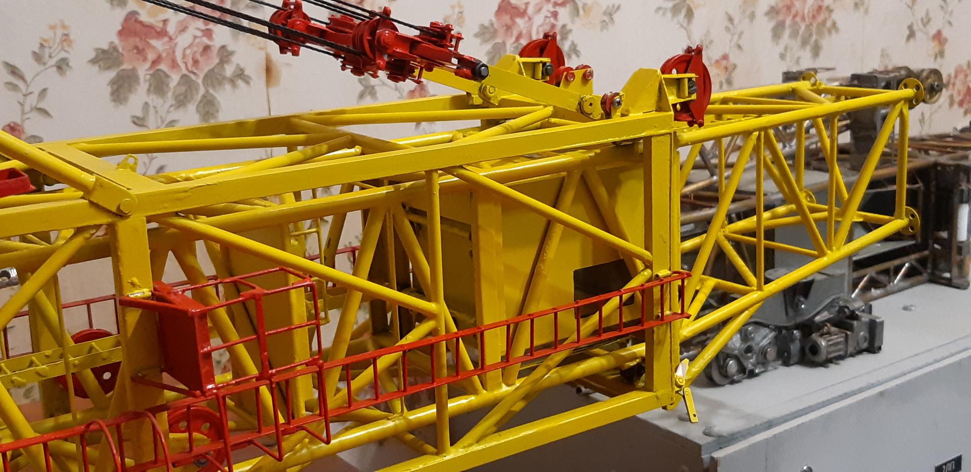

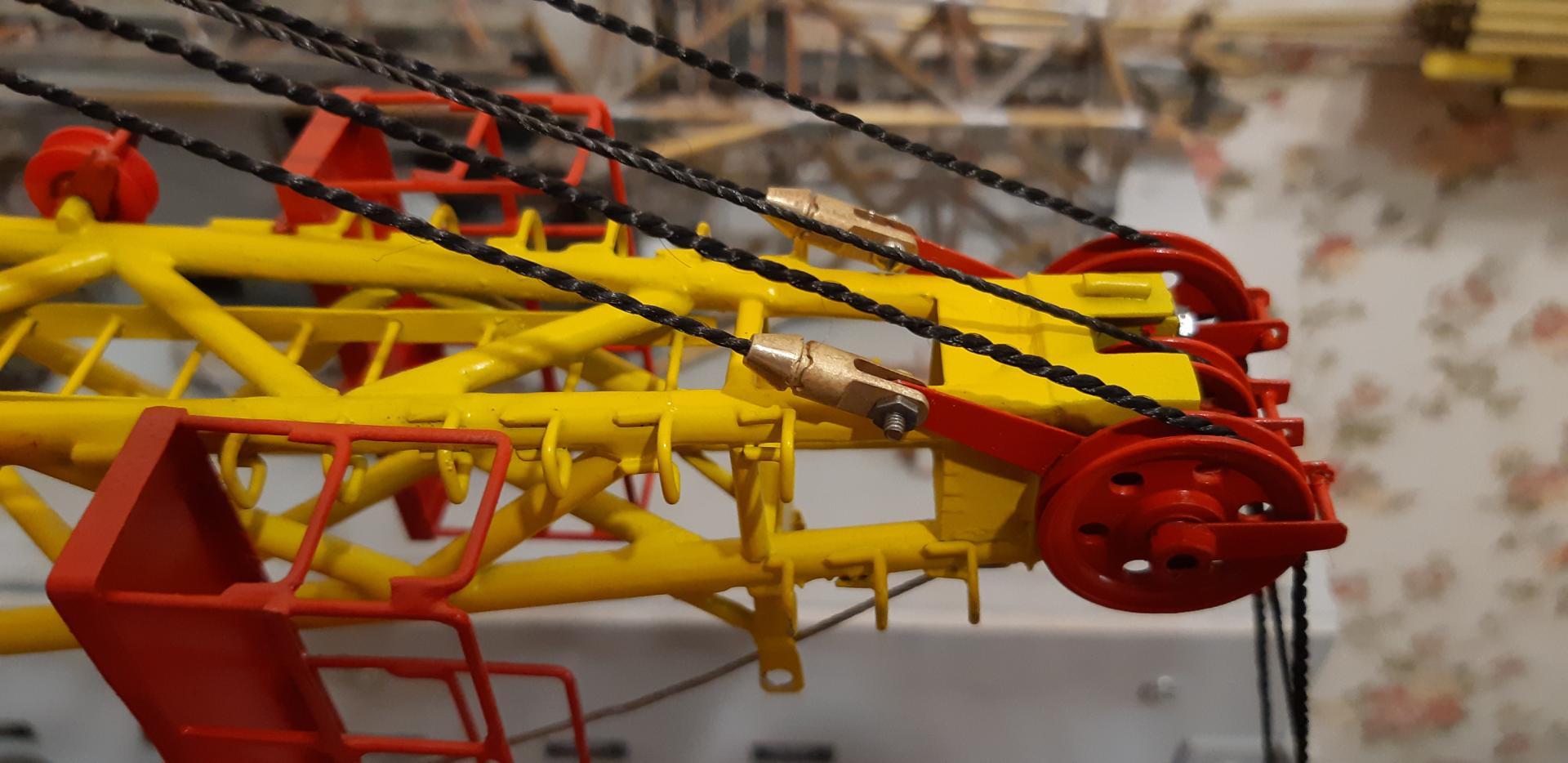

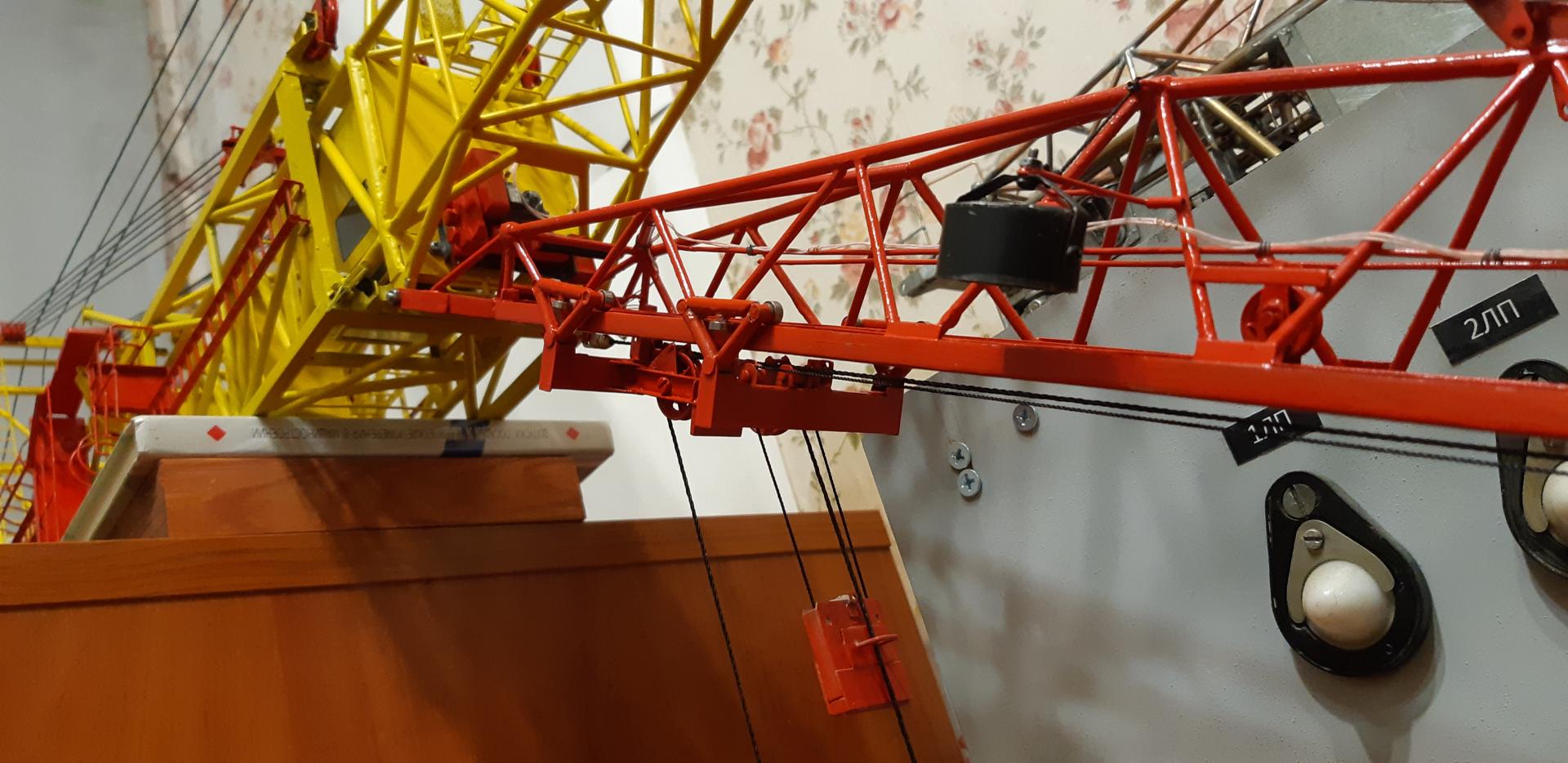

Sabaka Опубликовано 10 июня, 2024 Жалоба #416 Опубликовано 10 июня, 2024 Смотрю и никак не пойму, вроде конусы на коушах должны поглубже заходить или так кажется, что они не до конца посажены.. И вопрос, второе фото, что за огрызки держат коуши на полиспасте? А в целом - супер, выглядит очень даже.
Пашкин Опубликовано 18 июня, 2024 Автор Жалоба #417 Опубликовано 18 июня, 2024 Смотрю и никак не пойму, вроде конусы на коушах должны поглубже заходить или так кажется, что они не до конца посажены.. И вопрос, второе фото, что за огрызки держат коуши на полиспасте? А в целом - супер, выглядит очень даже. Всё верно не доконца вставил коуш, сразу я не заметил, позже передалаю. Ты имел ввиду огрызки на стреловой обойме?. Это трубка 2мм, крепление коуша так себе, потом передалаю. 2

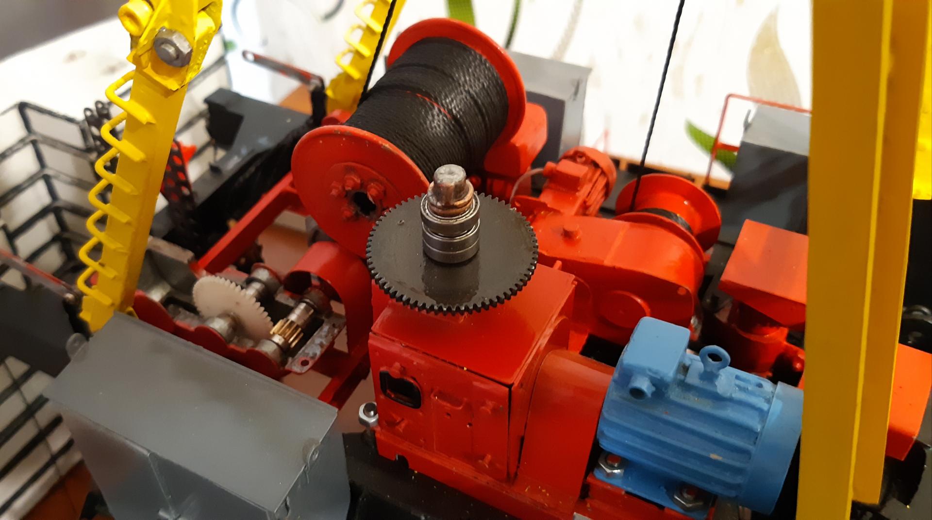

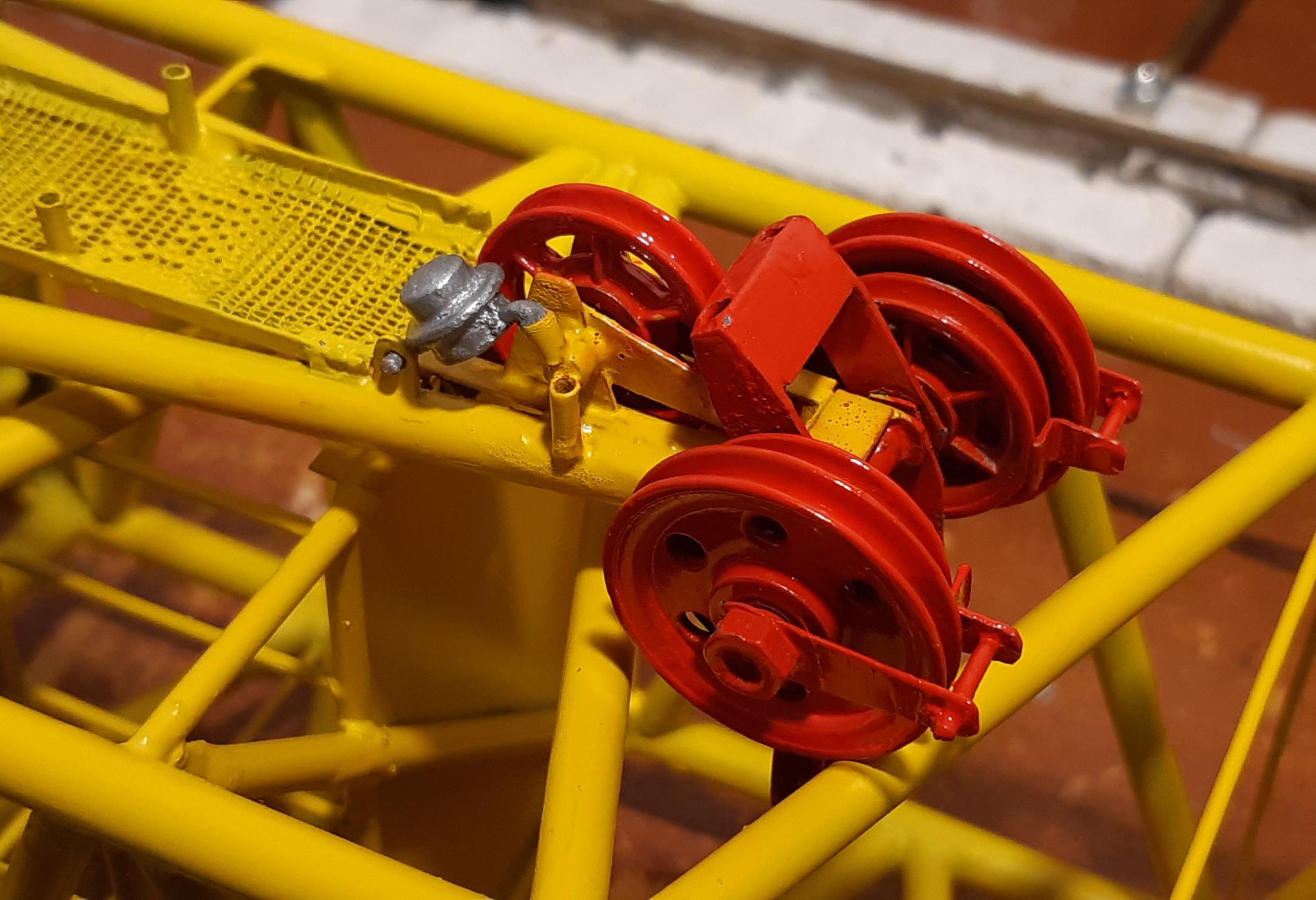

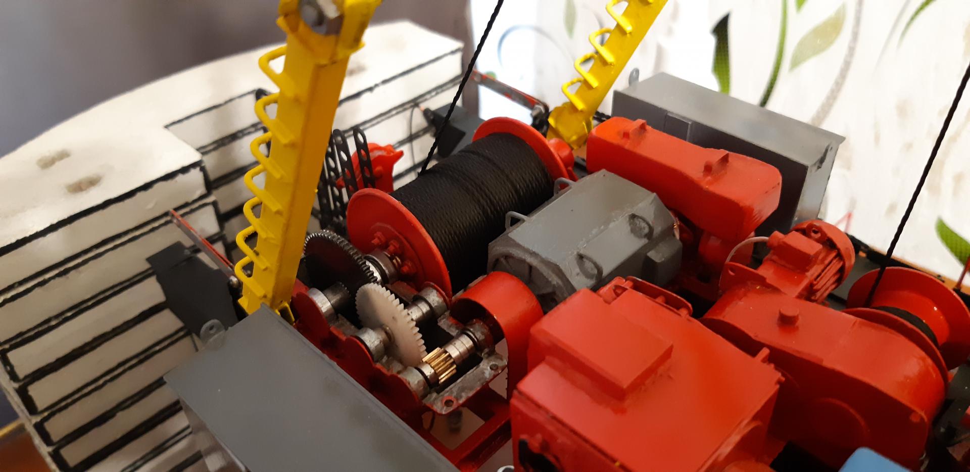

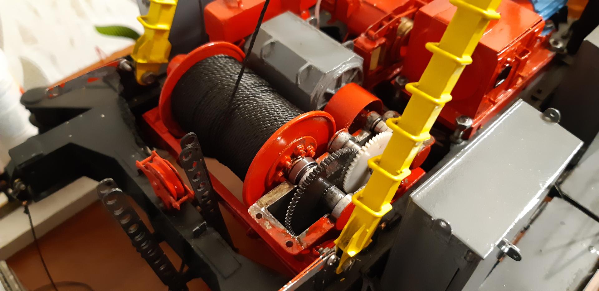

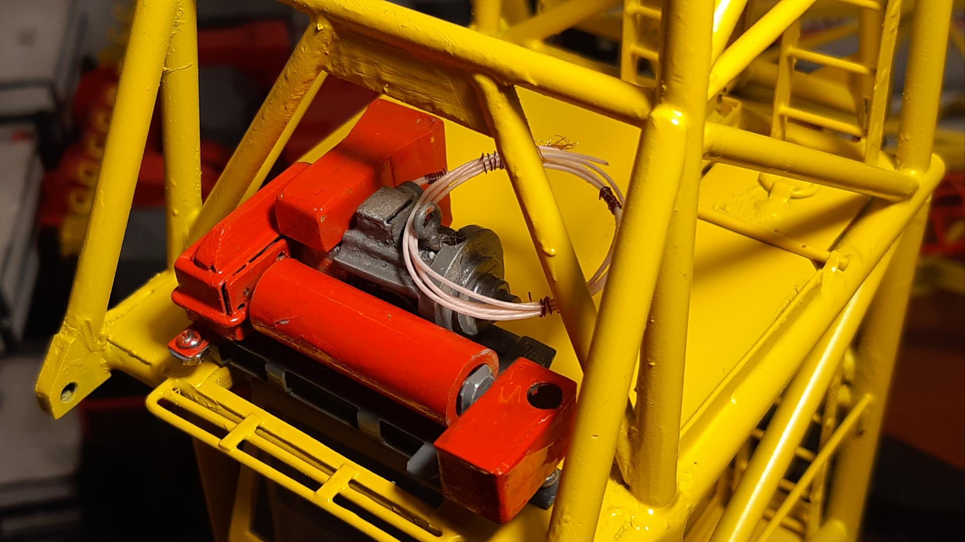

Пашкин Опубликовано 18 июня, 2024 Автор Жалоба #418 Опубликовано 18 июня, 2024 Грузовая лебёдка подклинивала, разобрал. 6

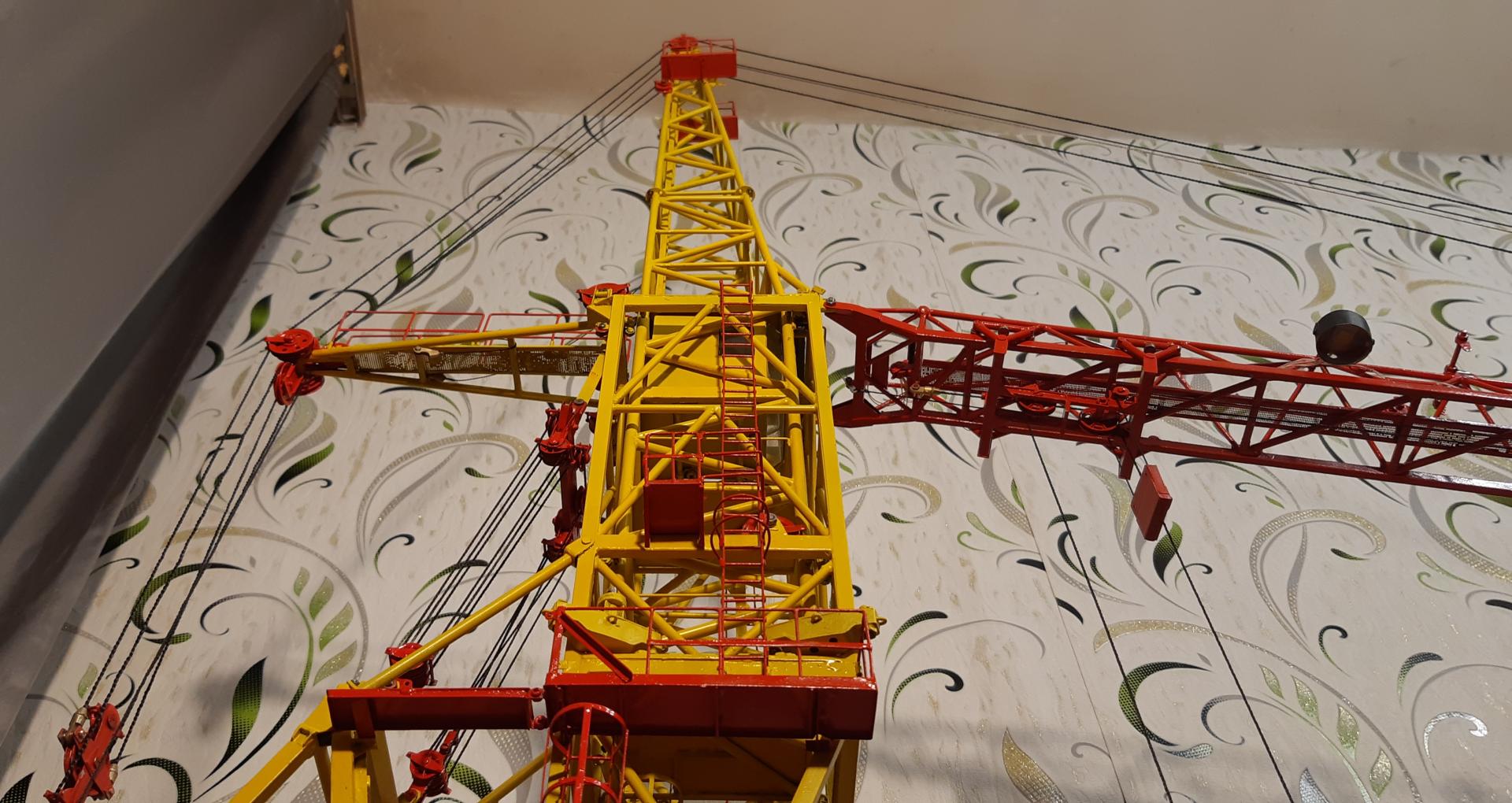

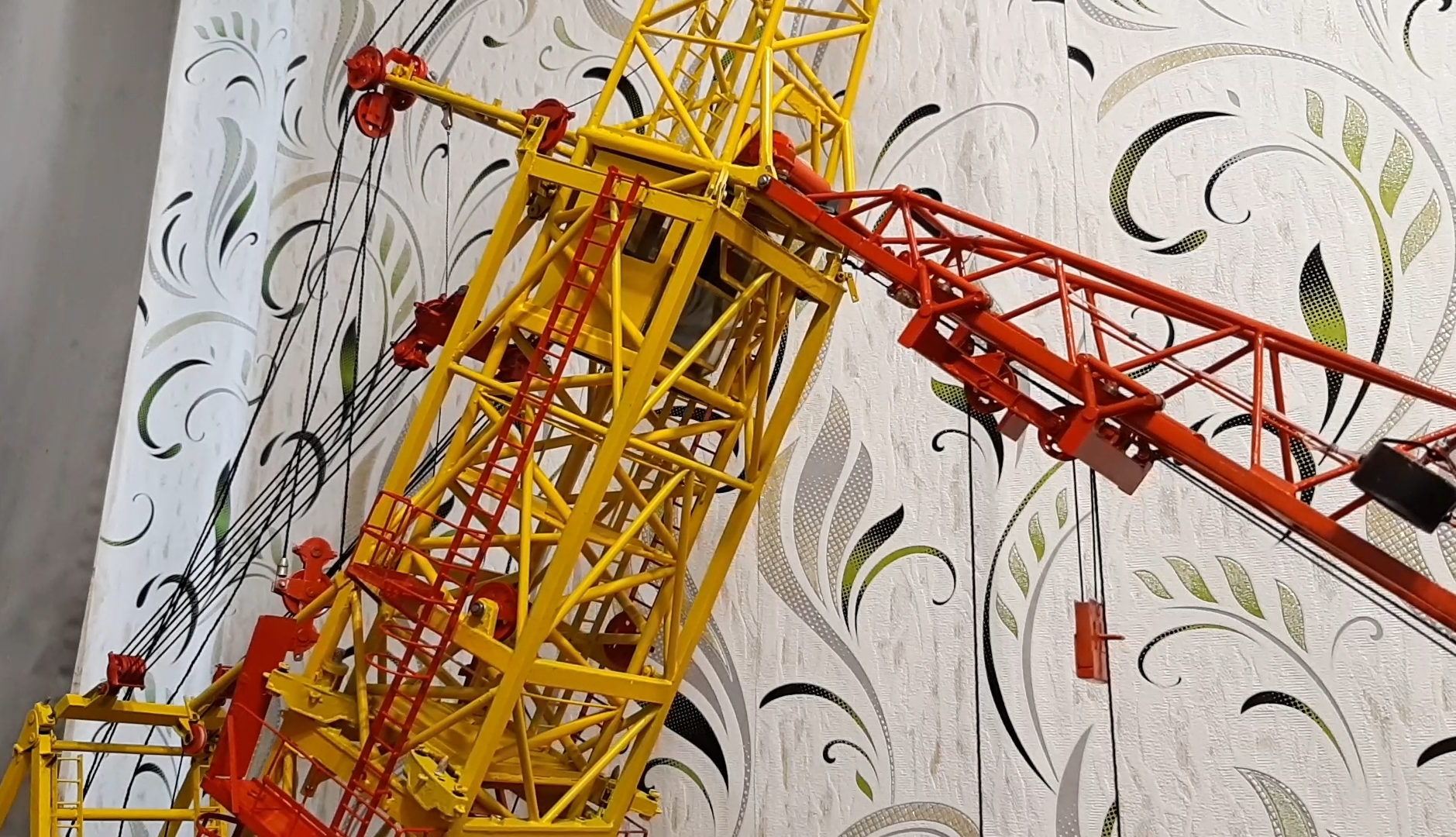

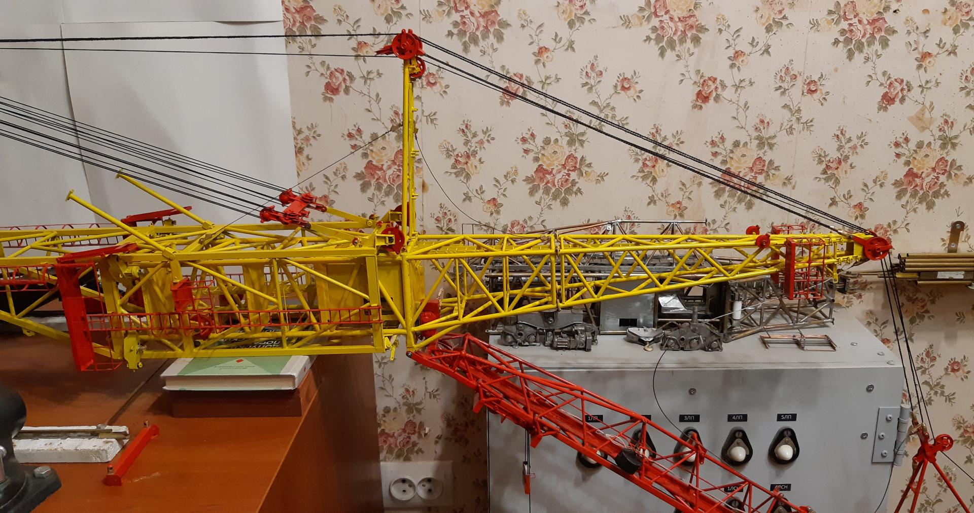

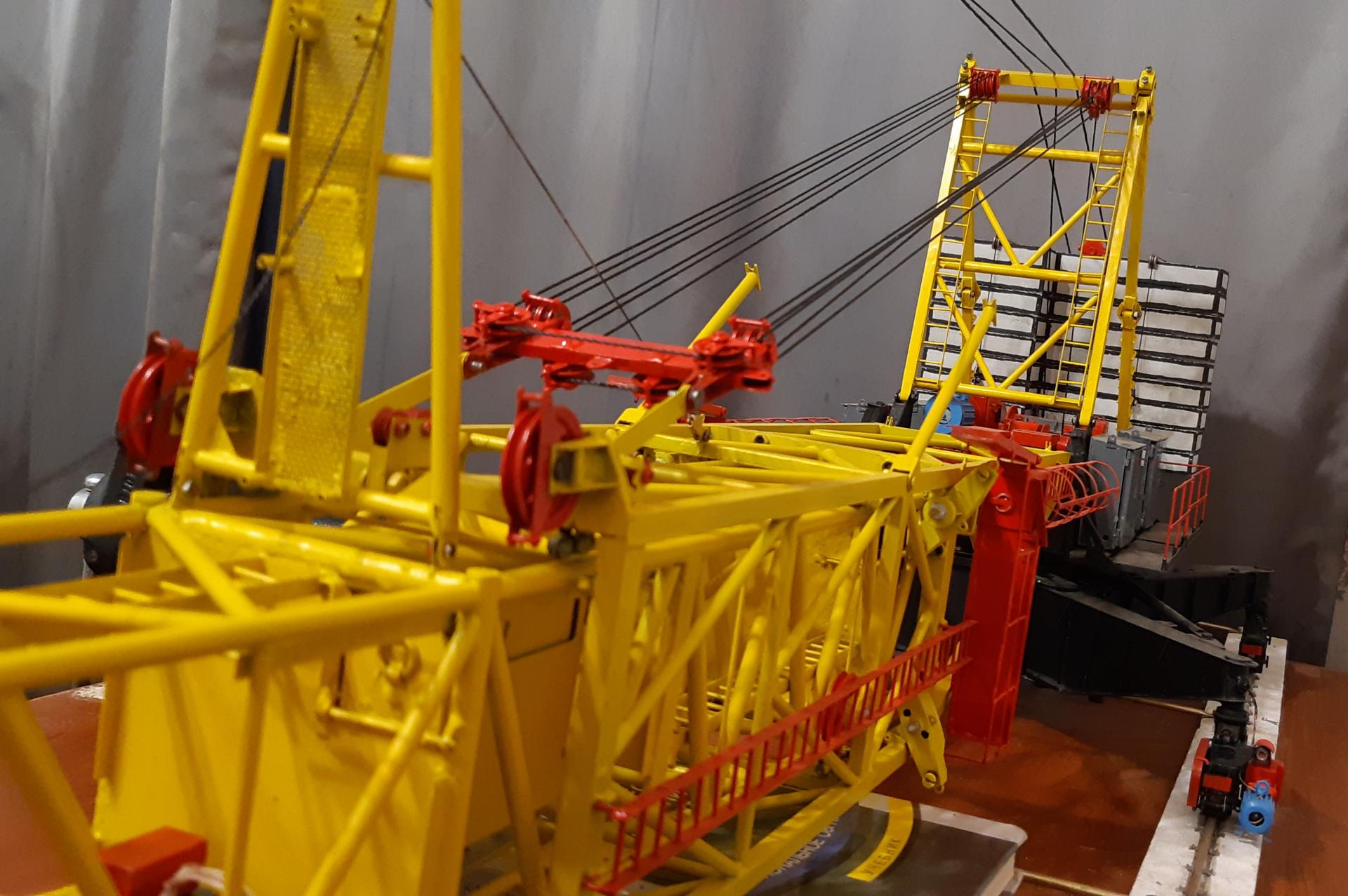

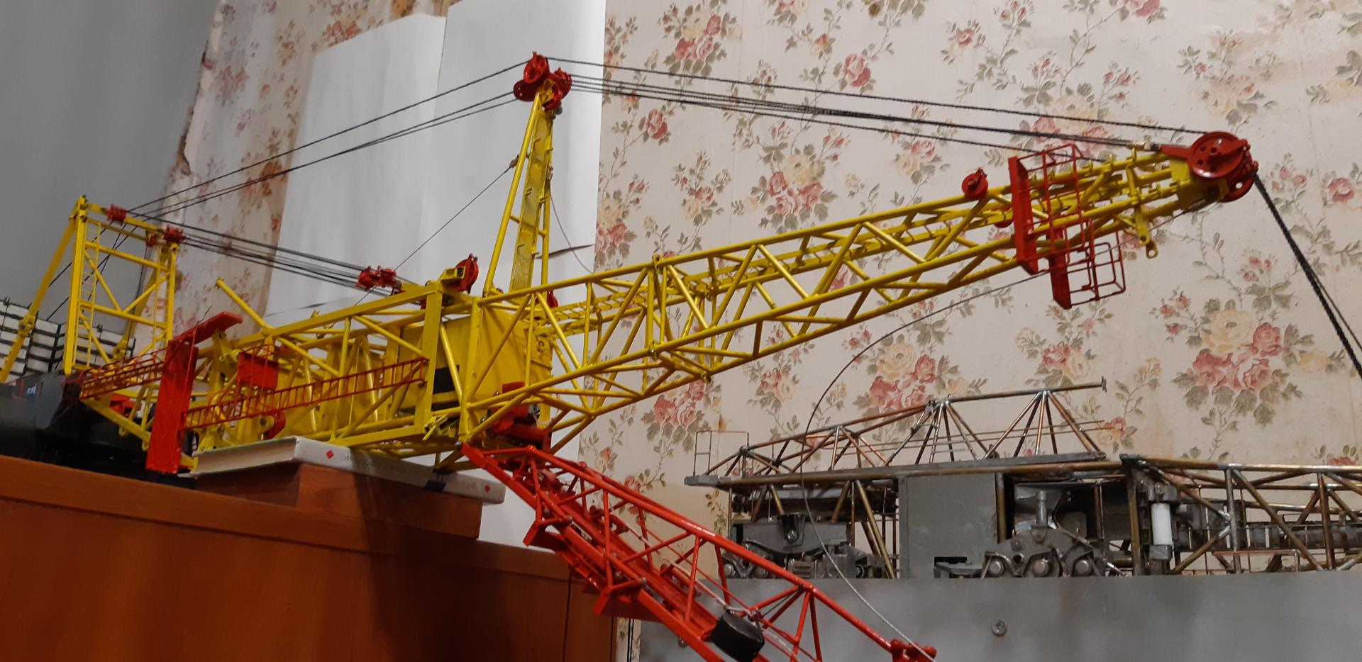

Пашкин Опубликовано 20 июня, 2024 Автор Жалоба #419 Опубликовано 20 июня, 2024 Момент подъёма башни. 4
Sabaka Опубликовано 21 июня, 2024 Жалоба #420 Опубликовано 21 июня, 2024 Ты имел ввиду огрызки на стреловой обойме?. Это трубка 2мм, крепление коуша так себе, потом передалаю.Да, трубки на обойме. Понятно, типа временный вариант? Не, ну круто же! Это я про поднятие башни.
