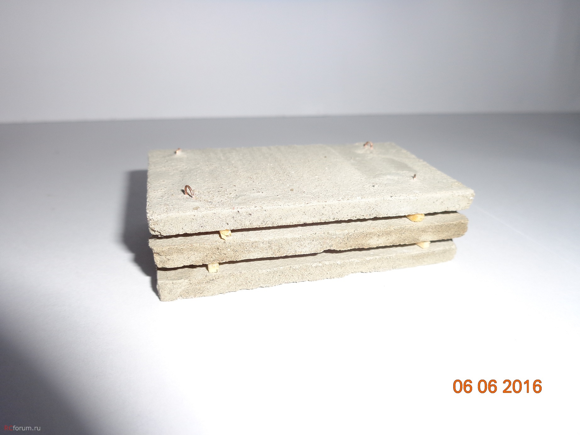

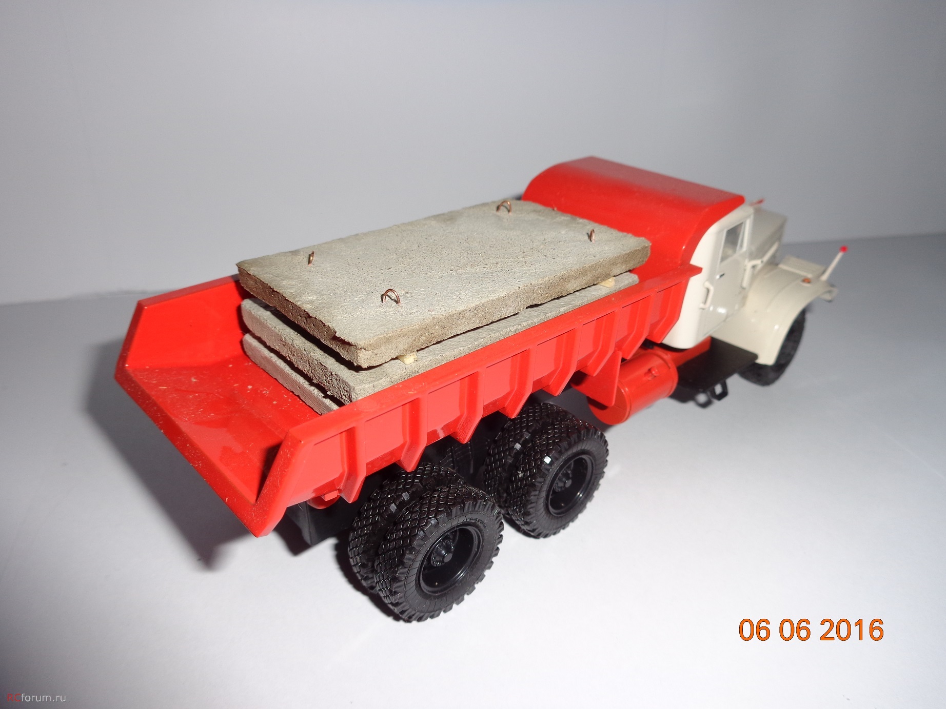

Пашкин Опубликовано 29 марта, 2023 Автор Жалоба #361 Опубликовано 29 марта, 2023 А поделись составом, пжлста, раствора?Тоже на КБ-160.2 надо делать будет... Цемент белый Марка-600 две столовых ложек + Сухая смесь Универсальная Марка-150 три столовых ложек. Так песка не было, применил Сухую смесь, вней как раз песок есть. 3
Alex178rus Опубликовано 29 марта, 2023 Жалоба #362 Опубликовано 29 марта, 2023 Когда делаю "ж/б изделия" для моделей то обычно соотношение 1:2 (1 часть цемента и 2 части песка).Также по опыту еще несколько рекомендаций- форму герметизируйте чтобы воды не вытекала иначе изделие будет хрупкое- тщательно перемешивайте раствор, иначе может получиться часть модели тупо из песка - уплотняйте смесь в форме (обычно тыкаю отверткой) иначе будут раковины.- не делайте форму из дерева фанеры оргалита и т.п. (т.е. того что впитывает воду) иначе см первый пункт вода из раствора уйдет и в итоге просто получится рассыпчатый песок (когда делаются настоящие изделия на стройке там объем бетона во много раз больше формы и такая потеря воды ничтожна, а в модели все как раз наоборот).Также если изделие получается тонкое (гдето около 5мм) то не удивляйтесь что оно будет хрупкое.Еще коллеги экспериментируют со смесями на основе гипса (разные штукатурные смеси) изделия получаются легкие, прочные и симпатичного белого или светло-серого цвета. Я не пробовал, поэтому по этим составам не подскажу. Вот здесь подробно рассказывал как делать 4

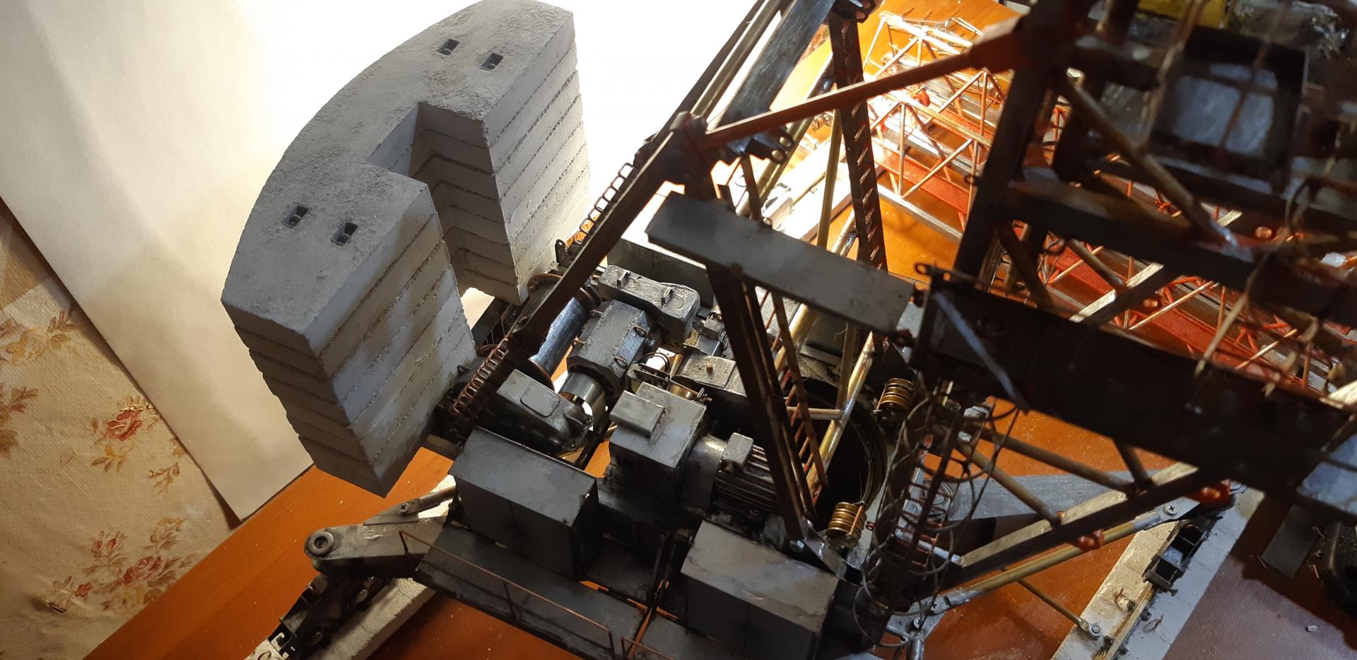

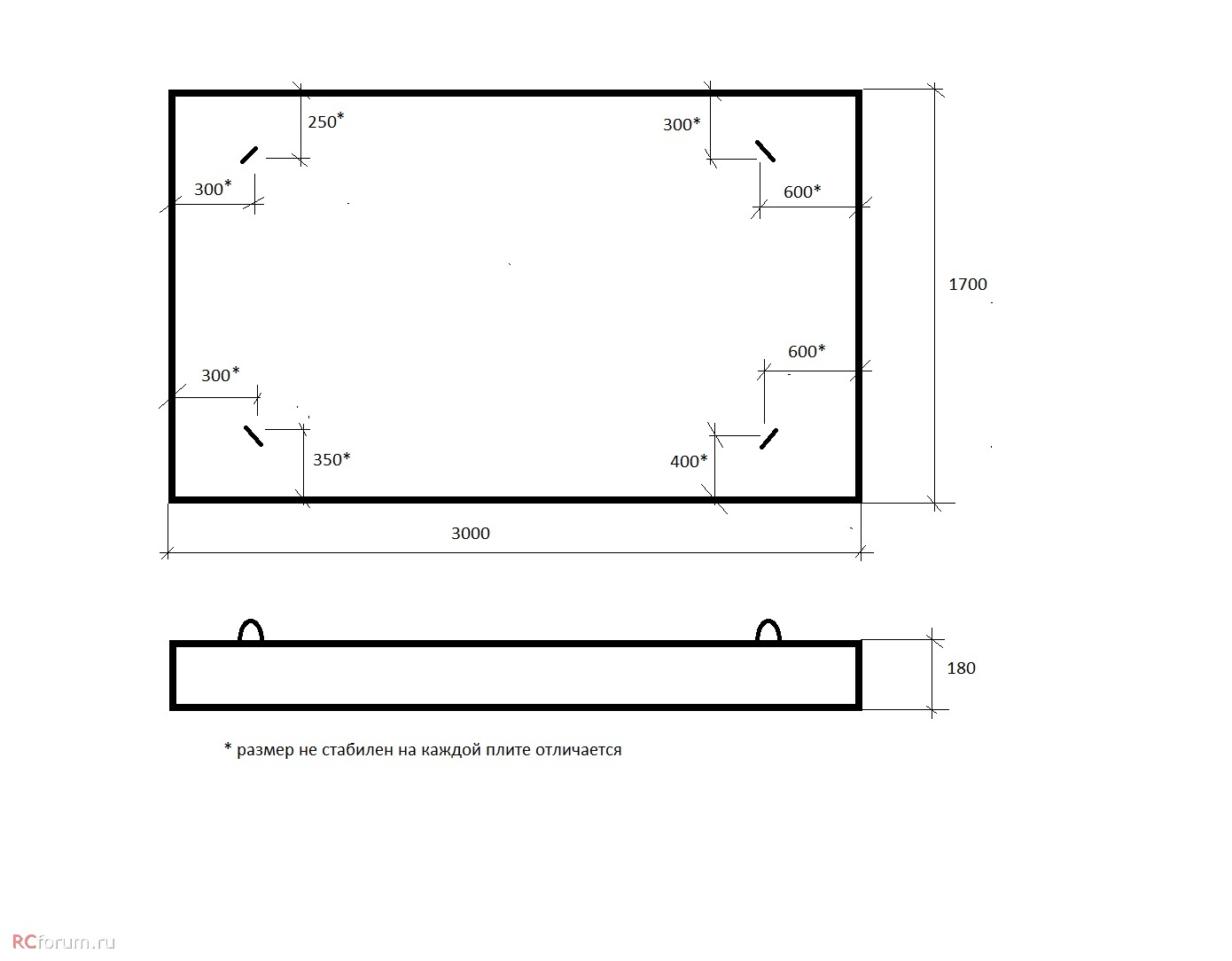

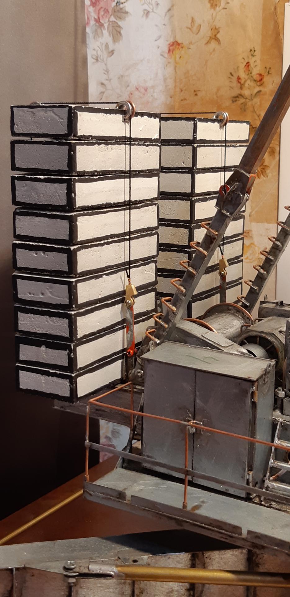

sabmarine Опубликовано 29 марта, 2023 Жалоба #363 Опубликовано 29 марта, 2023 Противовесы. Масса одной плиты 400 грамм.Армированные? 1
Пашкин Опубликовано 29 марта, 2023 Автор Жалоба #364 Опубликовано 29 марта, 2023 Армированные? Да, гвоздями и гайками для веса. 2
Alexnder12 Опубликовано 29 марта, 2023 Жалоба #365 Опубликовано 29 марта, 2023 Может противовес из свинца отлить, я так делал

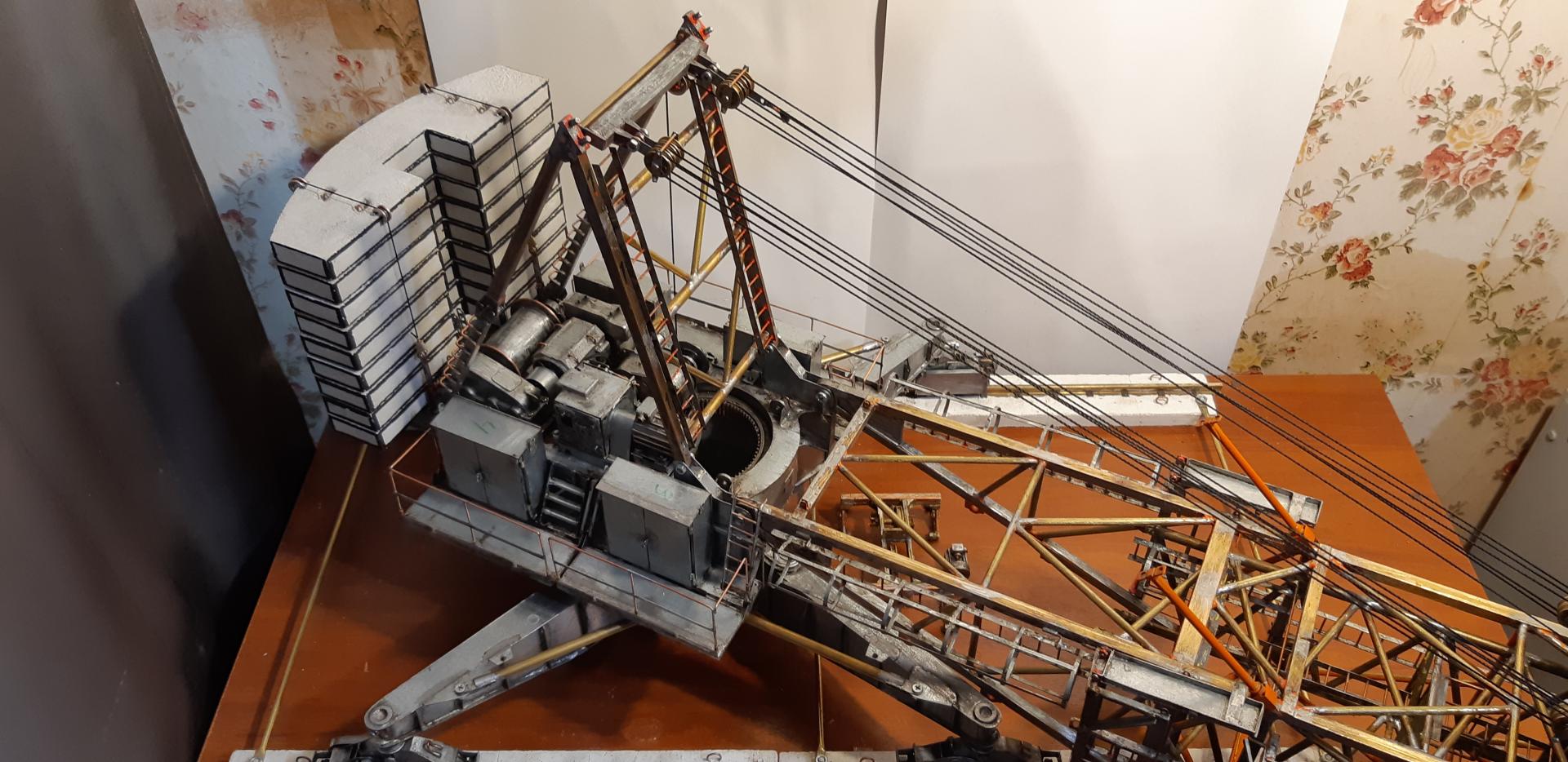

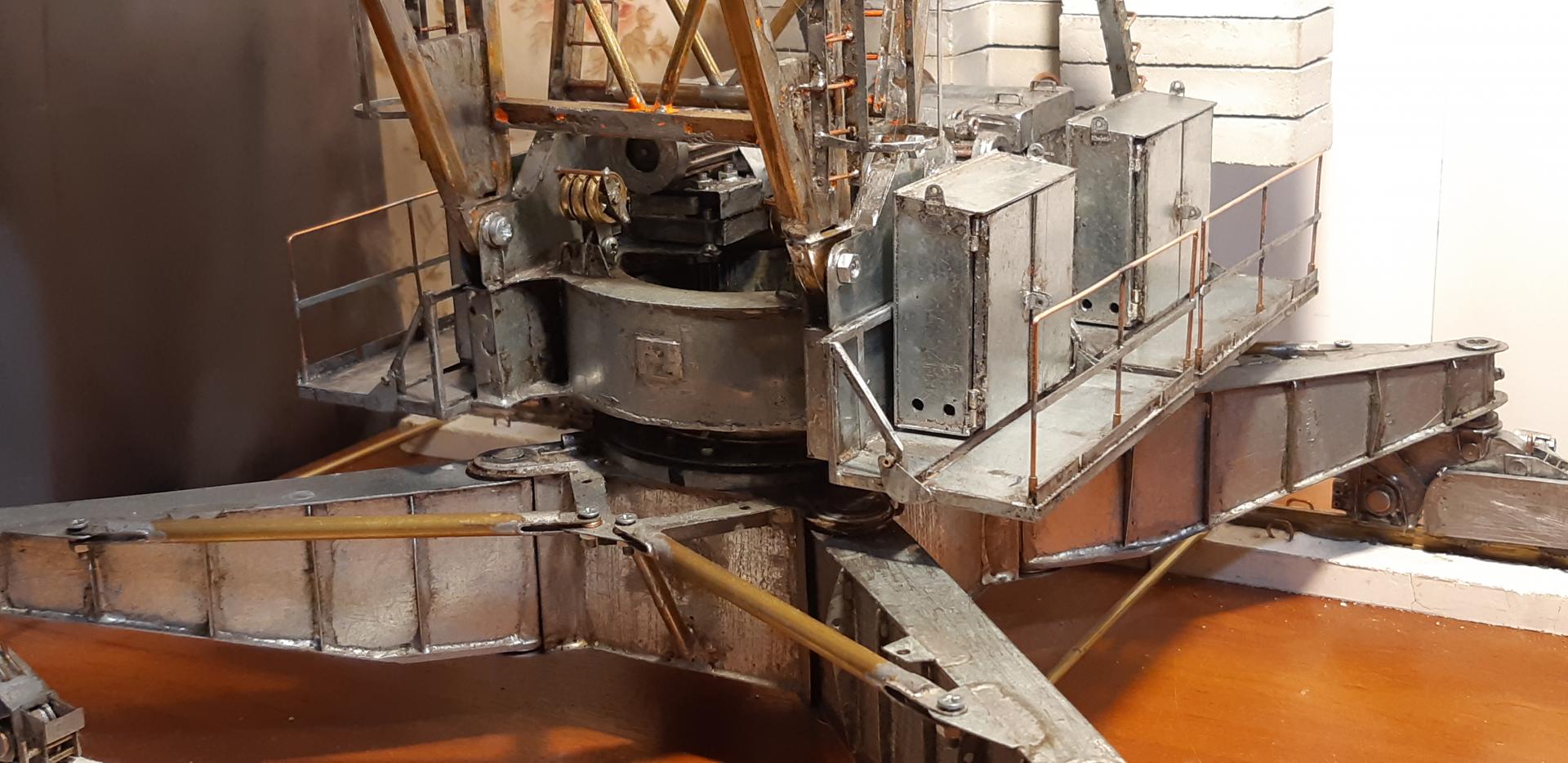

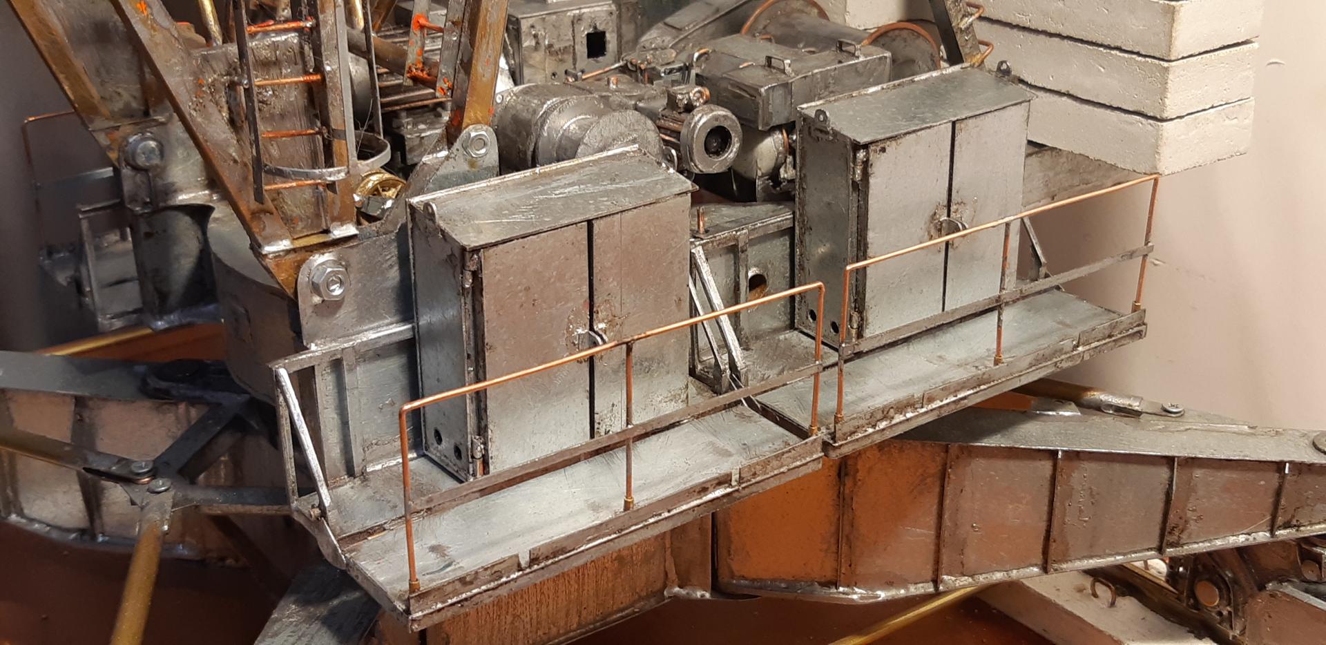

Пашкин Опубликовано 12 апреля, 2023 Автор Жалоба #366 Опубликовано 12 апреля, 2023 Может противовес из свинца отлить, я так делал Ну не знаю, я всегда из цемента делал. Противовесов 8 штук. Эл.Шкафы готовы. 7

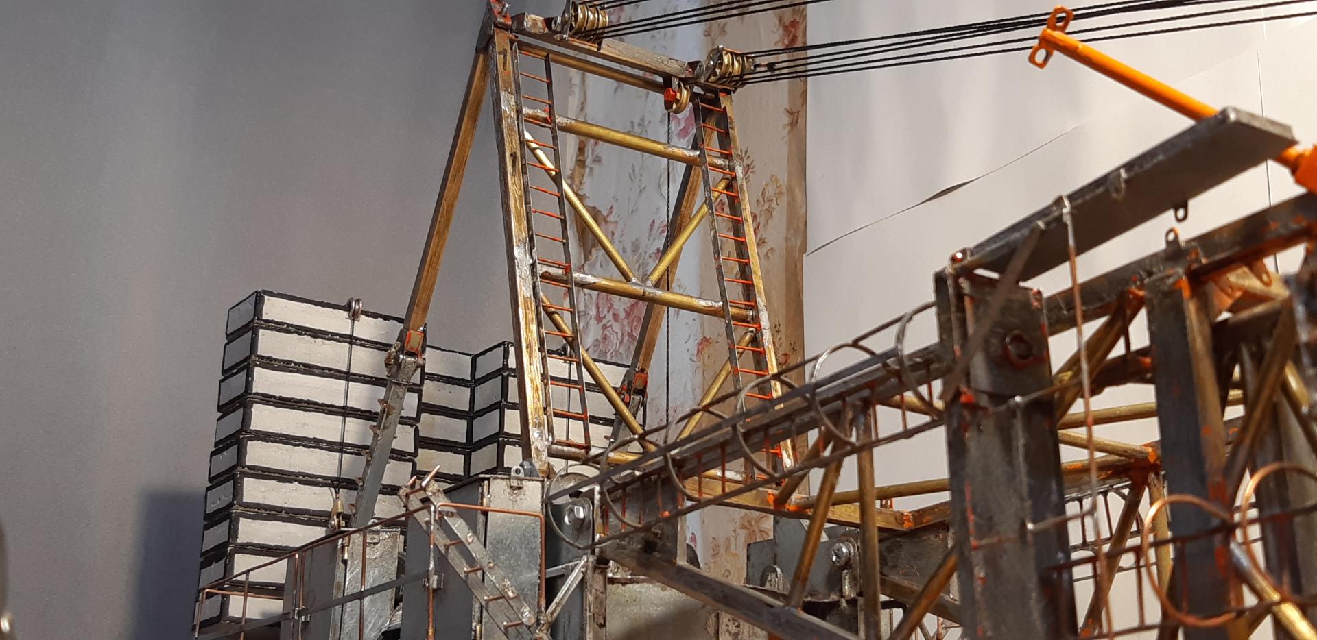

Пашкин Опубликовано 22 апреля, 2023 Автор Жалоба #367 Опубликовано 22 апреля, 2023 Балансир с тягами. 5
Alexnder12 Опубликовано 23 апреля, 2023 Жалоба #368 Опубликовано 23 апреля, 2023 Ну не знаю, я всегда из цемента делал. Противовесов 8 штук. Эл.Шкафы готовы.Просто свинец весит гораздо больше при том же объеме. 2

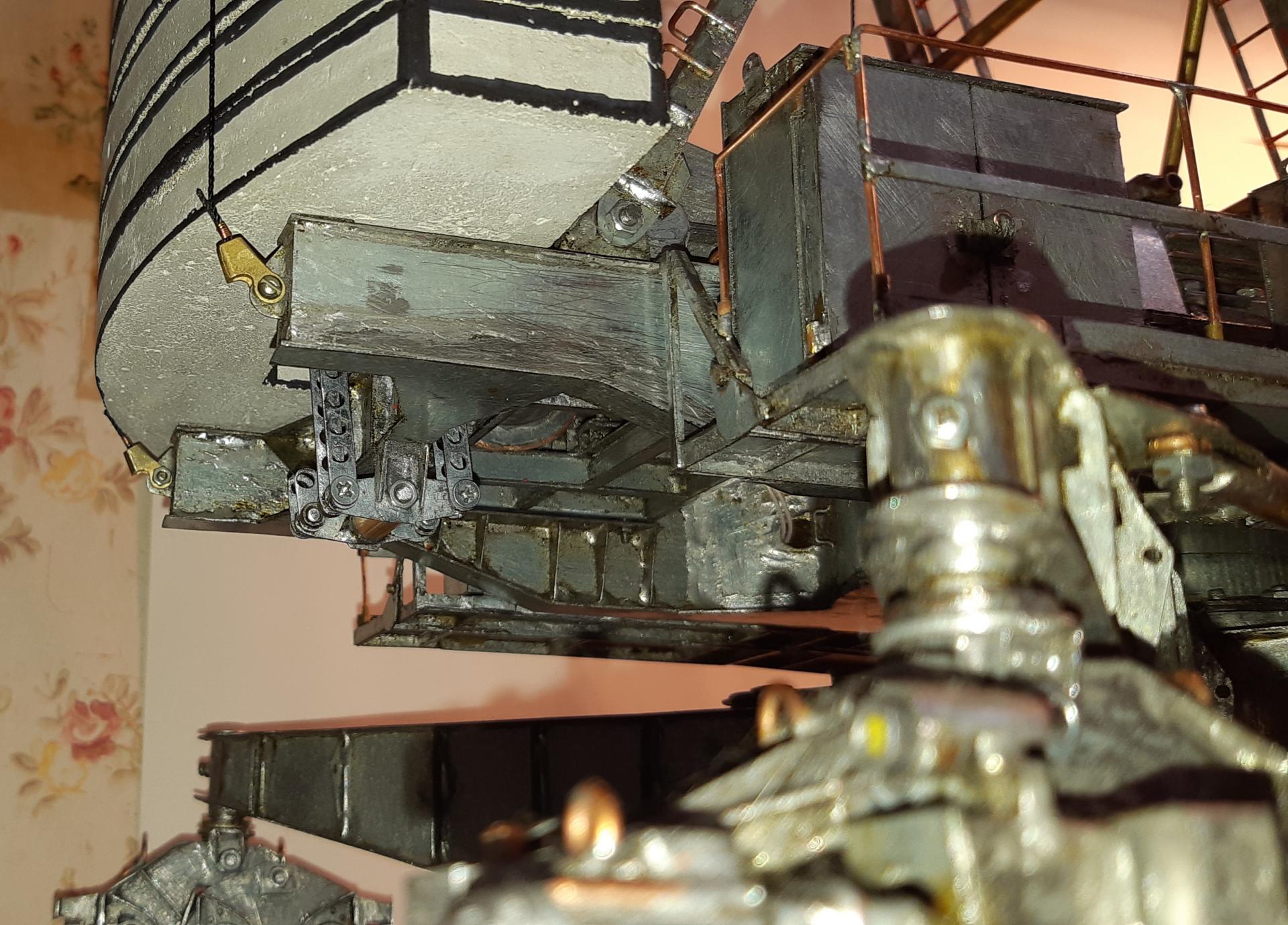

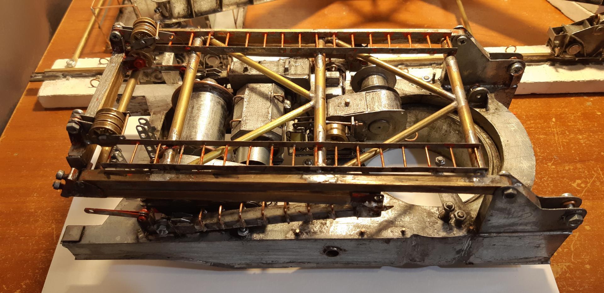

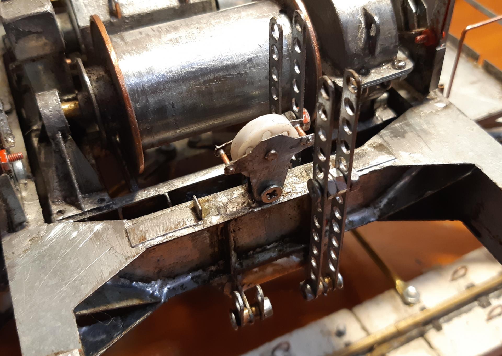

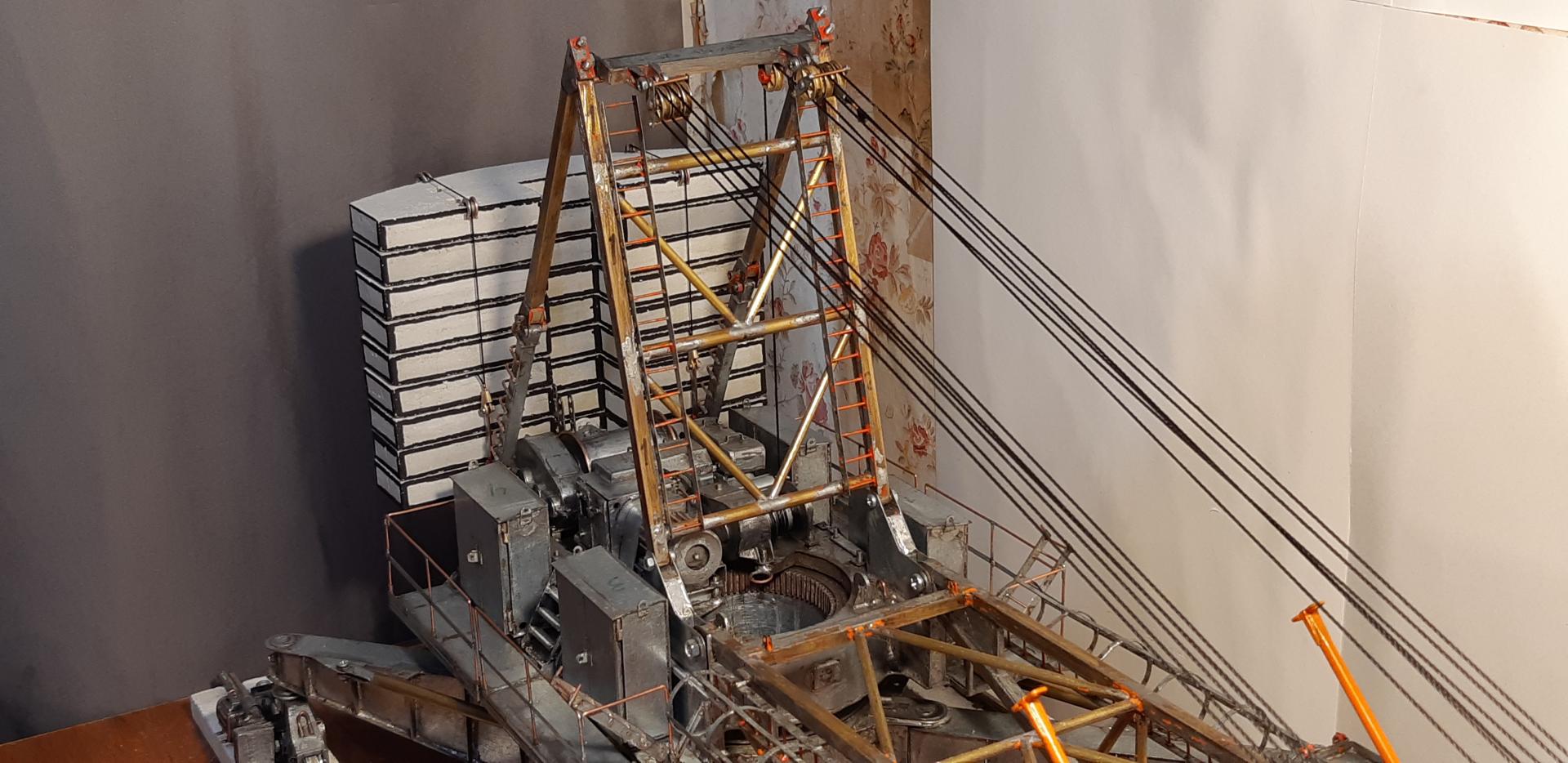

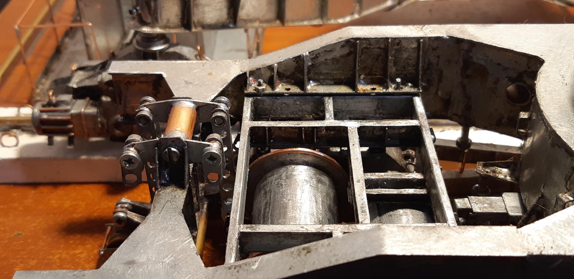

Пашкин Опубликовано 23 апреля, 2023 Автор Жалоба #370 Опубликовано 23 апреля, 2023 Поворотная платформа с грузовой, монтажной лебёдкой. Масса 1990 грамм. 7

Alexnder12 Опубликовано 23 апреля, 2023 Жалоба #372 Опубликовано 23 апреля, 2023 Поворотная платформа с грузовой, монтажной лебёдкой. Масса 1990 грамм.Солидно очень

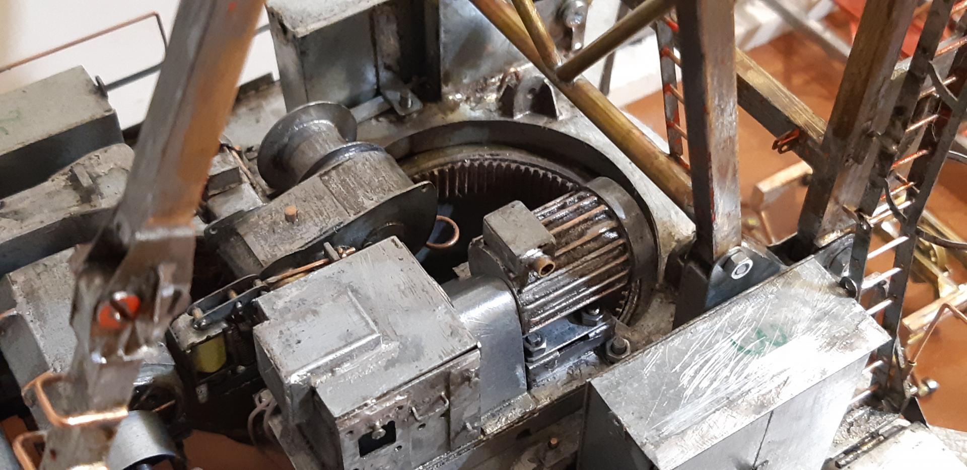

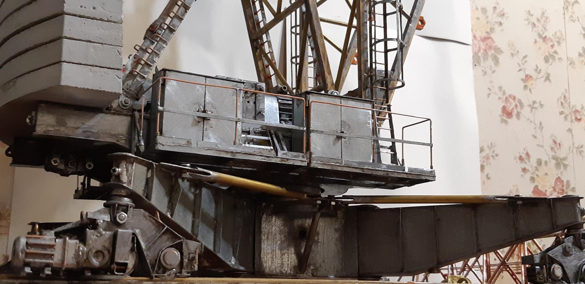

Пашкин Опубликовано 1 мая, 2023 Автор Жалоба #373 Опубликовано 1 мая, 2023 Солидно очень Спасибо И так осталось сделать два поворотных редуктора для вида. Так как башня поворачивается, повортным редуктром является генератор. Тоесть редуктор поворота имеет вид генератора. 5

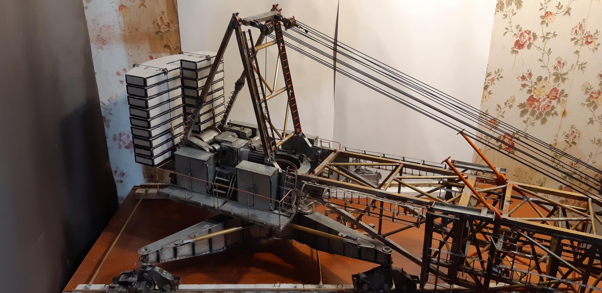

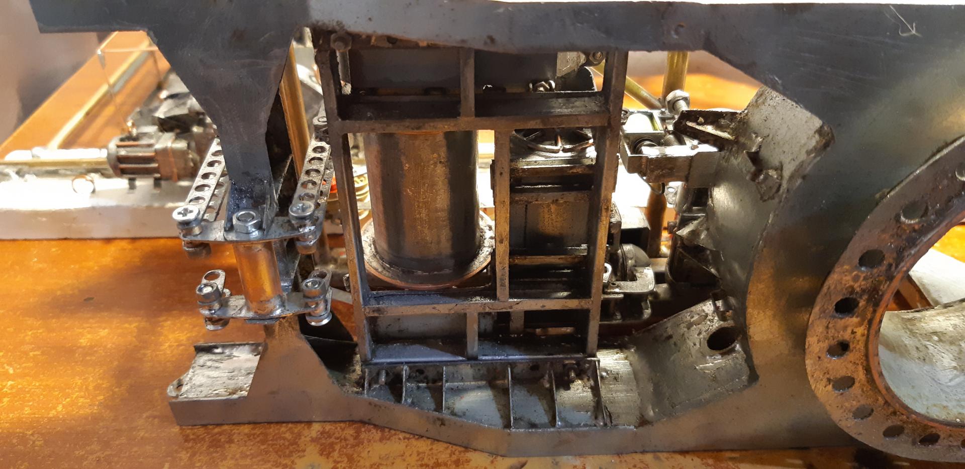

Пашкин Опубликовано 9 мая, 2023 Автор Жалоба #374 Опубликовано 9 мая, 2023 Всем привет. Сама башня держится на двуногой раме. Вес там приличный получается. 10
Sabaka Опубликовано 13 мая, 2023 Жалоба #375 Опубликовано 13 мая, 2023 Очень круто! А выделенные уголки на противовесе прям оживили плиты. 1

Пашкин Опубликовано 4 июня, 2023 Автор Жалоба #377 Опубликовано 4 июня, 2023 Очень круто! А выделенные уголки на противовесе прям оживили плиты. Ага маркером нарисовал, паять уголки на них не захотел, слишком много уголков

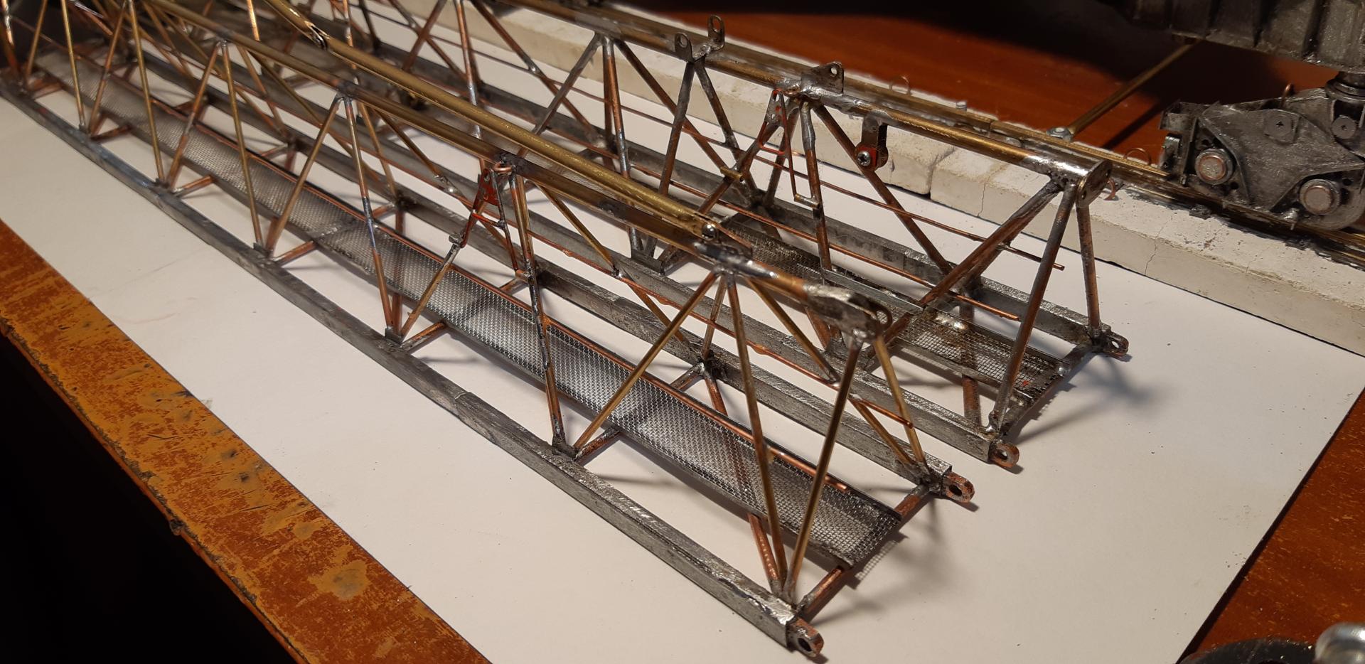

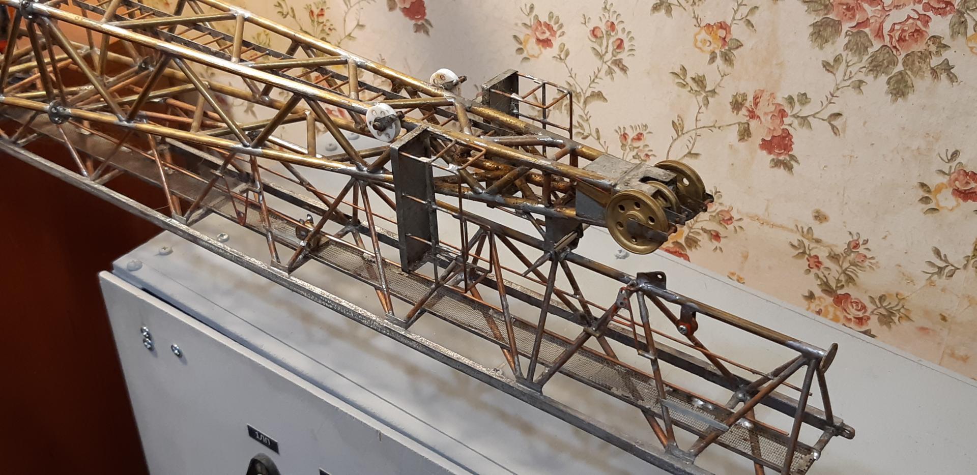

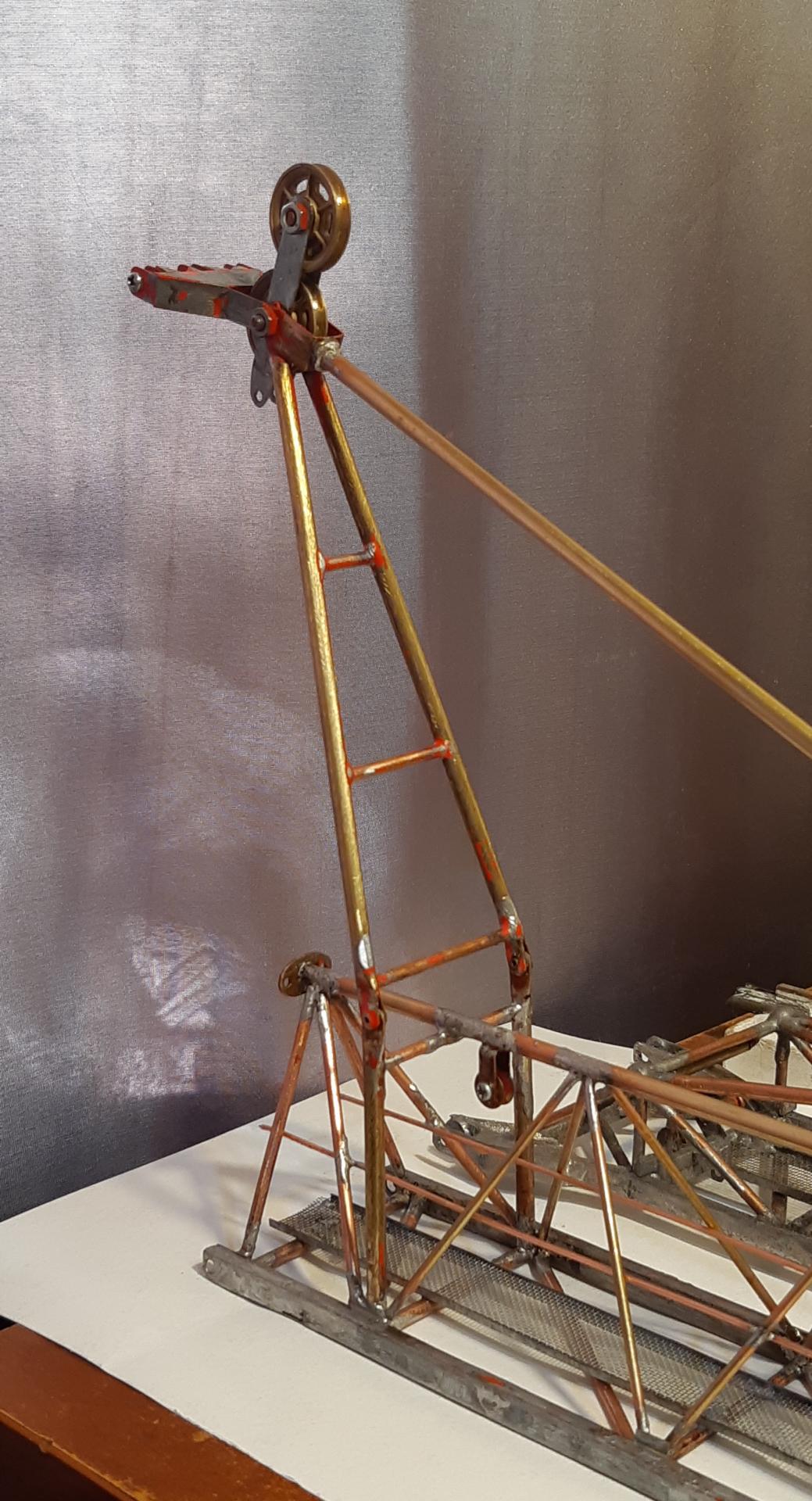

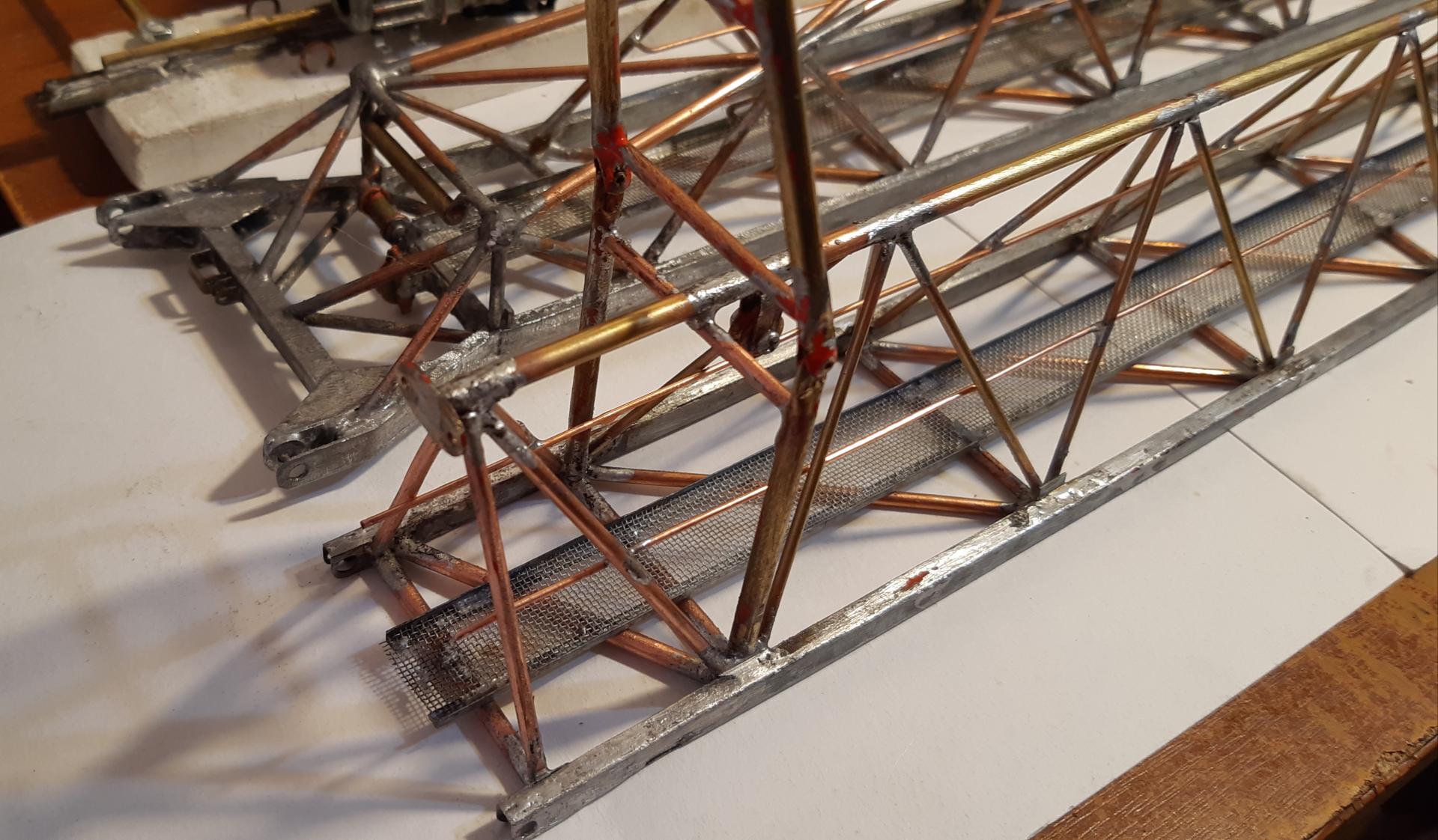

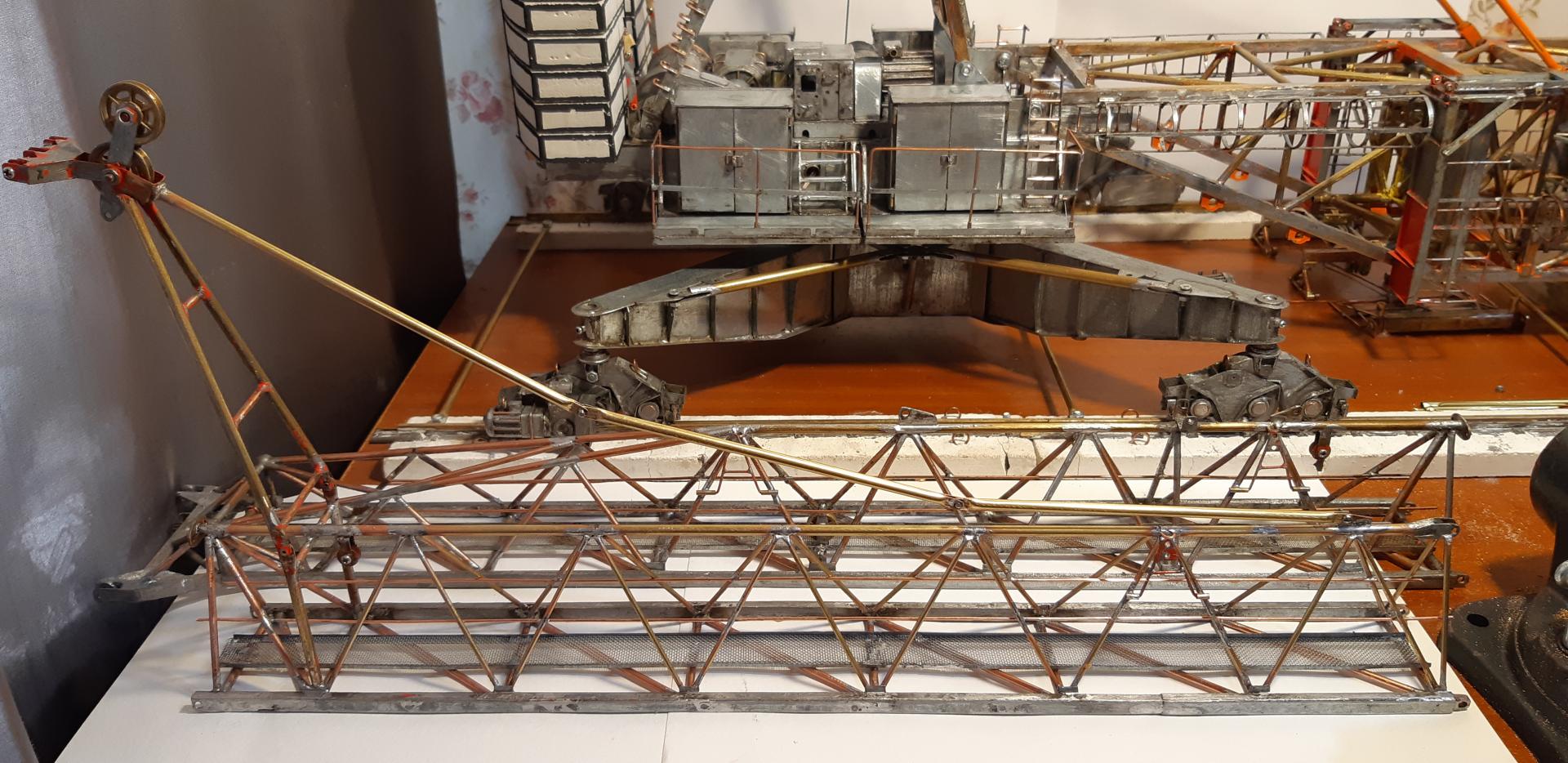

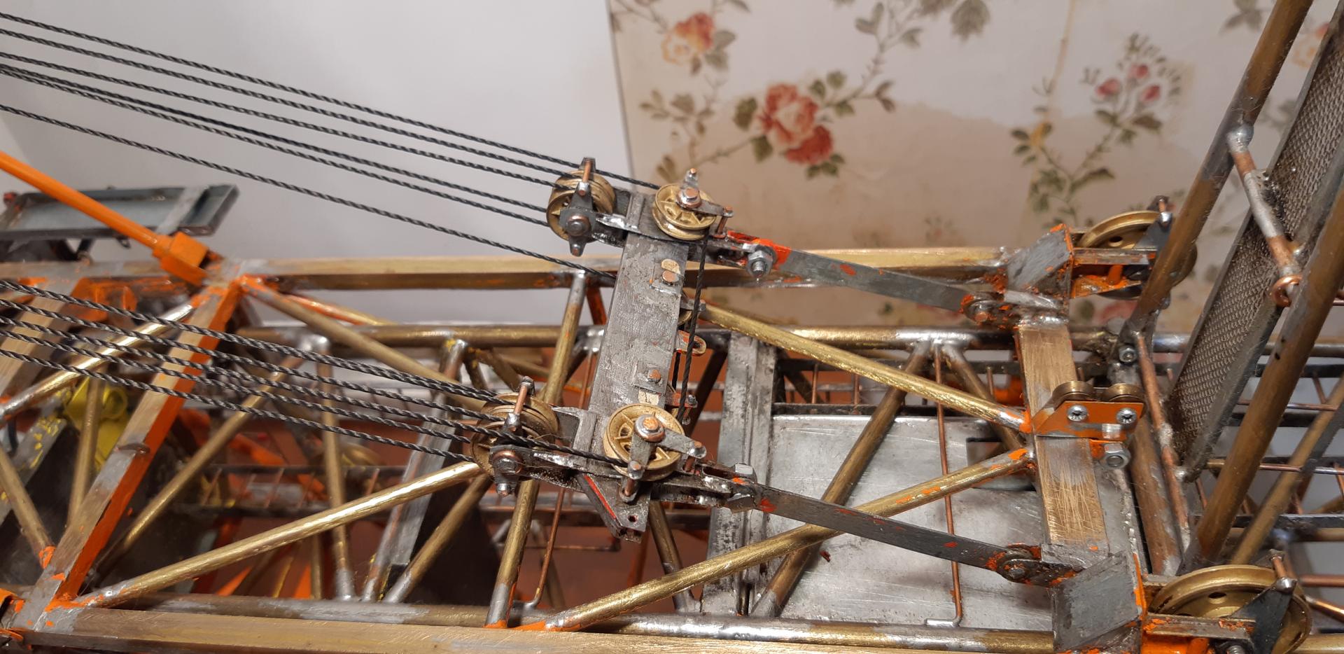

Пашкин Опубликовано 4 июня, 2023 Автор Жалоба #379 Опубликовано 4 июня, 2023 С новой стрелой, 3-ю секцию стрелы осталось переделать, и она будет готова. Вторая секция стрелы облегченная чтоб вес был не велик, раскосы 2 мм, верхний ярус трубки 4мм. До этого пруток был 4 мм из латуни, раскосы 2,5 мм из меди, вес был большим. 9
