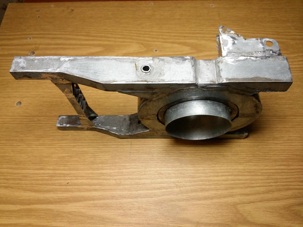

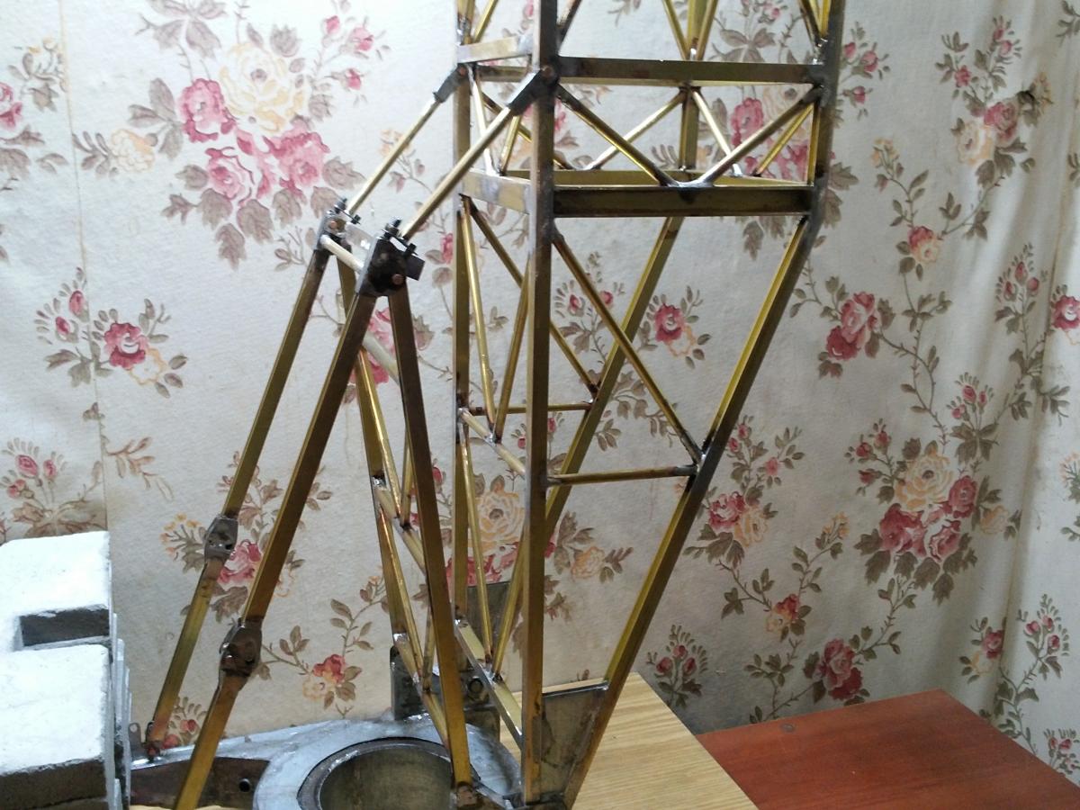

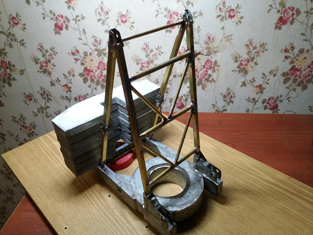

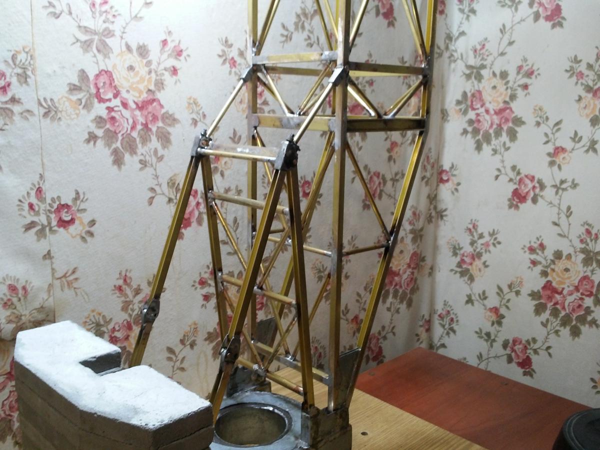

Пашкин Опубликовано 8 сентября, 2016 Автор Жалоба #62 Опубликовано 8 сентября, 2016 Портал с креплением для поворотной платформы, это те каторые с левой стороны, но пока не готов, много чего нет в нём. 10

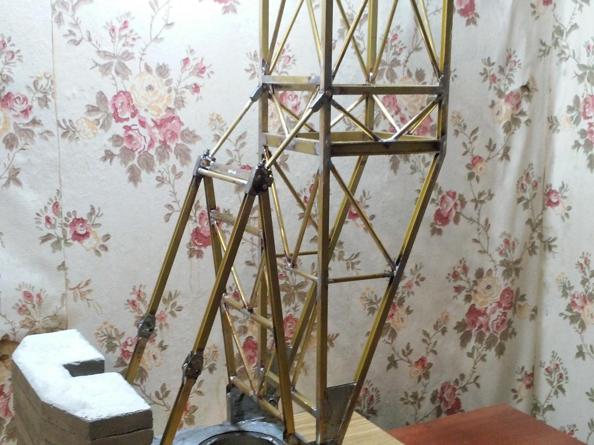

Sabaka Опубликовано 9 сентября, 2016 Жалоба #64 Опубликовано 9 сентября, 2016 Портал, но пока не готов, много чего нет в нём.В атласе и на фотках он немного другой, Видел? Этот на 503 больше похож) Но все равно отлично получается, мне нравится)

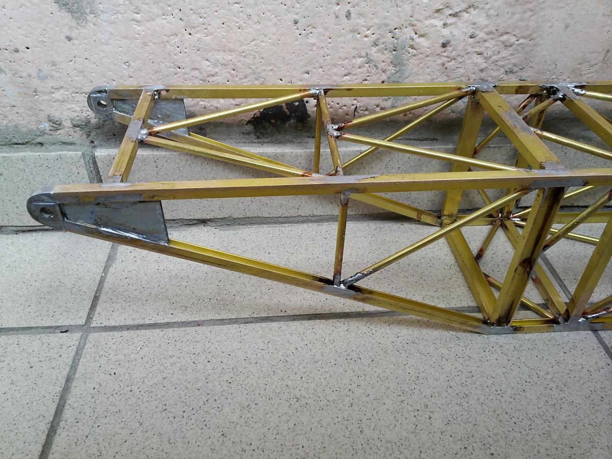

Пашкин Опубликовано 9 сентября, 2016 Автор Жалоба #65 Опубликовано 9 сентября, 2016 В атласе и на фотках он немного другой, Видел? Этот на 503 больше похож) Но все равно отлично получается, мне нравится) Видел но я его и не делал таким как в атласе. У меня портал более поздний вид имеет, тот каторый на фотках похожего на 503. Там отличие ток снизу портала. А сверху как у 503-го.

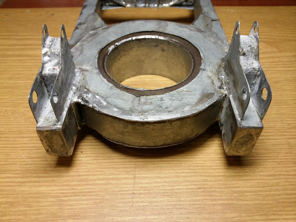

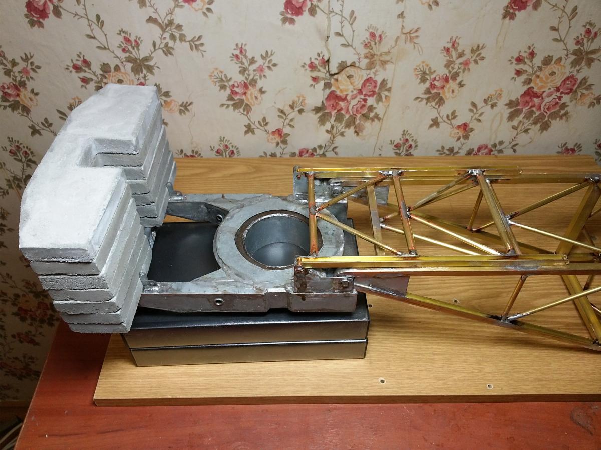

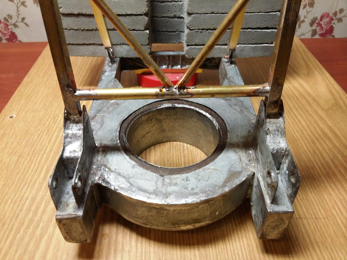

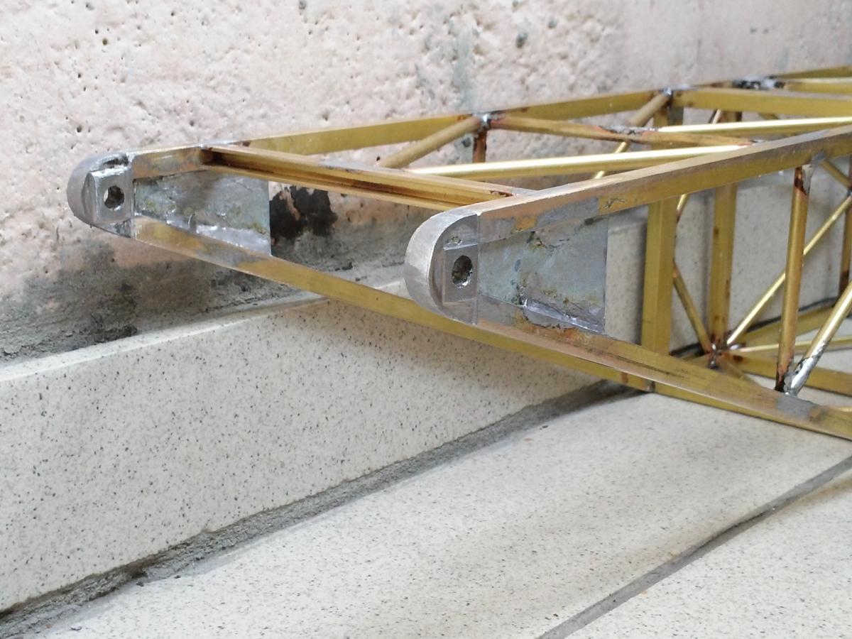

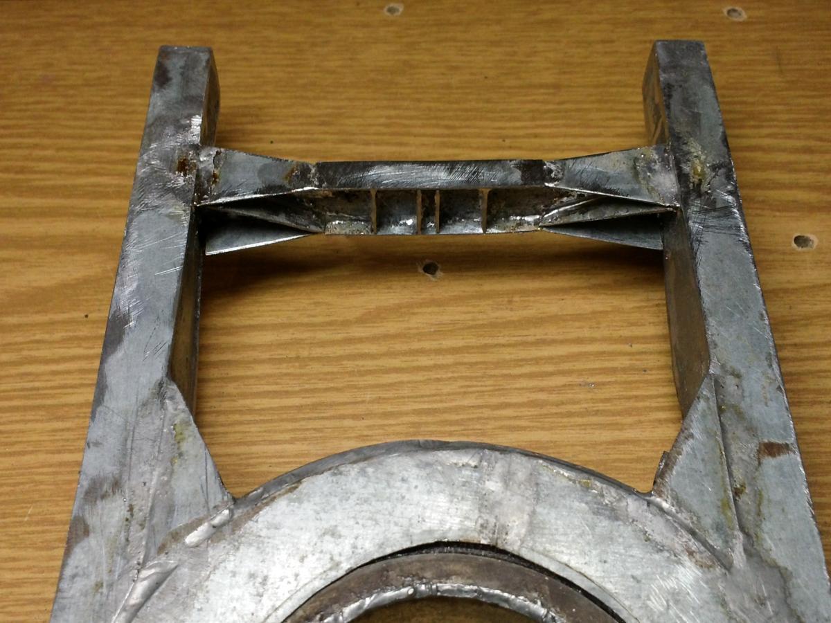

Пашкин Опубликовано 10 сентября, 2016 Автор Жалоба #66 Опубликовано 10 сентября, 2016 Нижния часть портала с отверстиями со старого портала отломал, и приделал к новому. 7

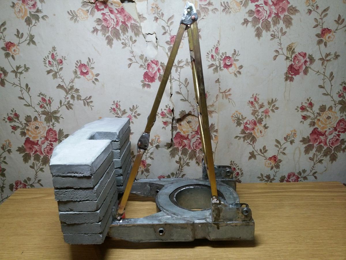

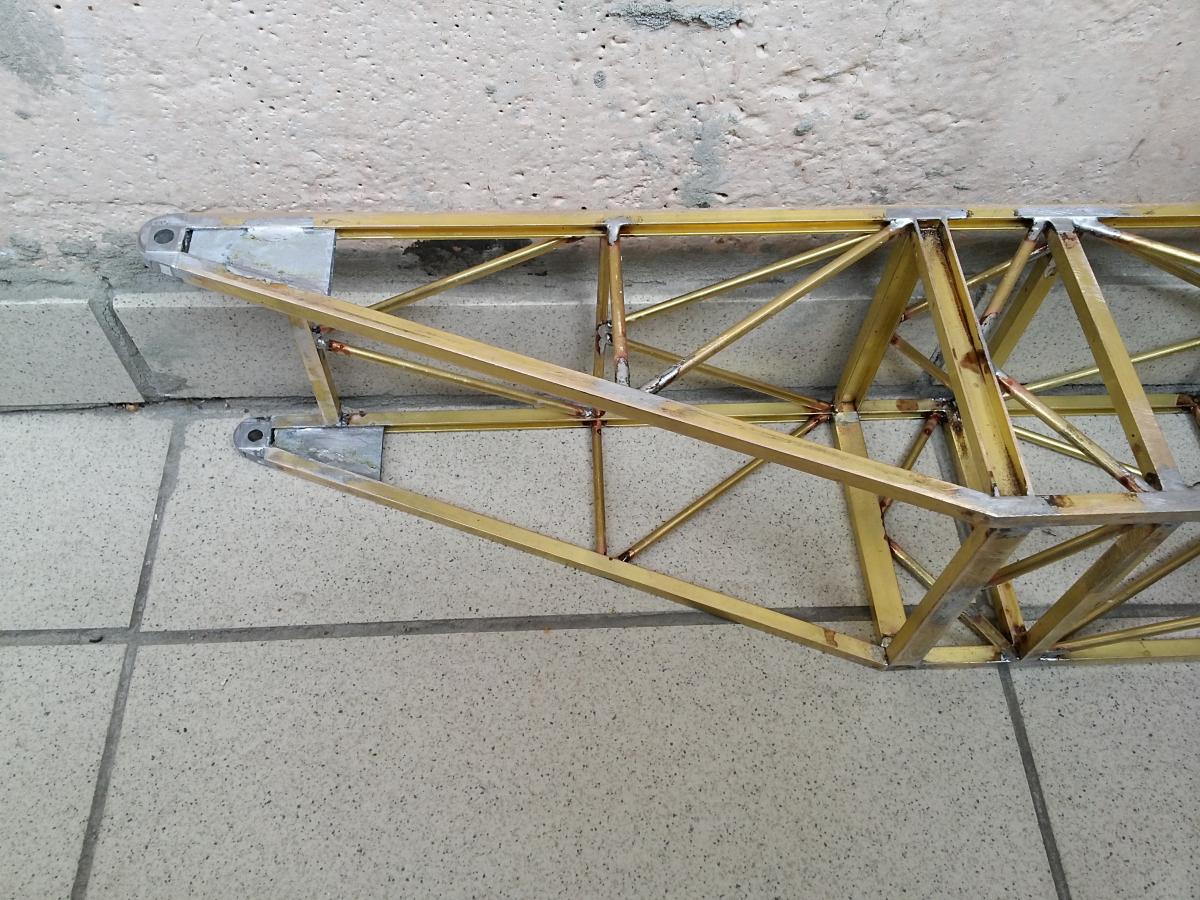

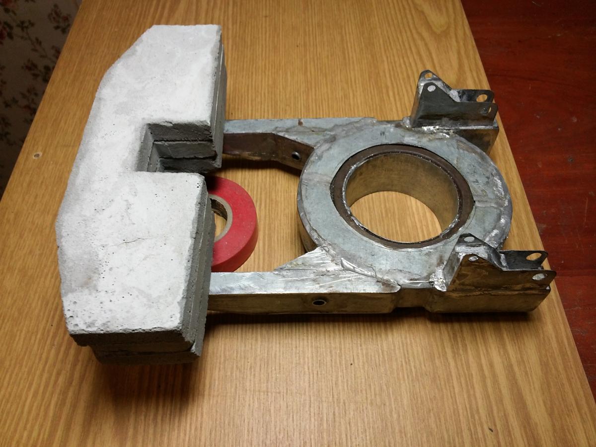

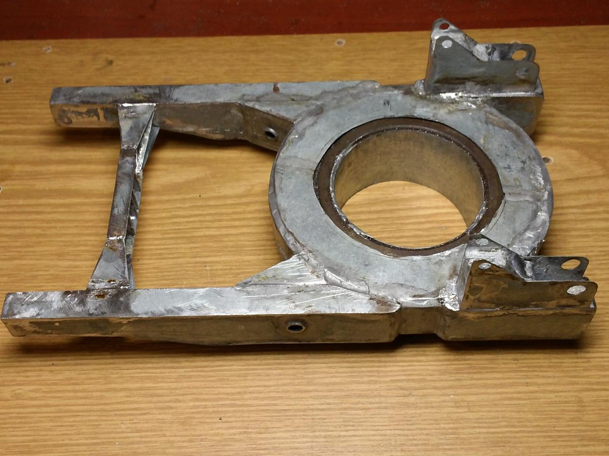

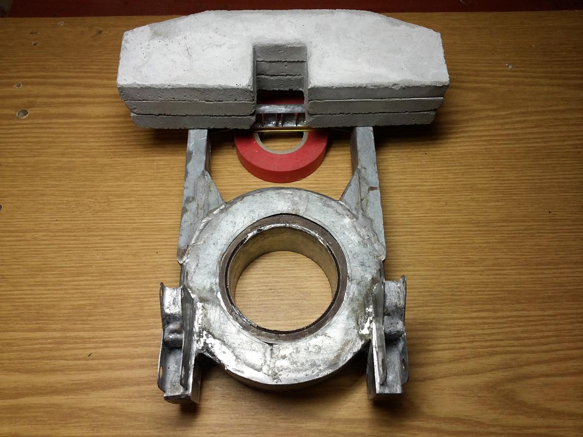

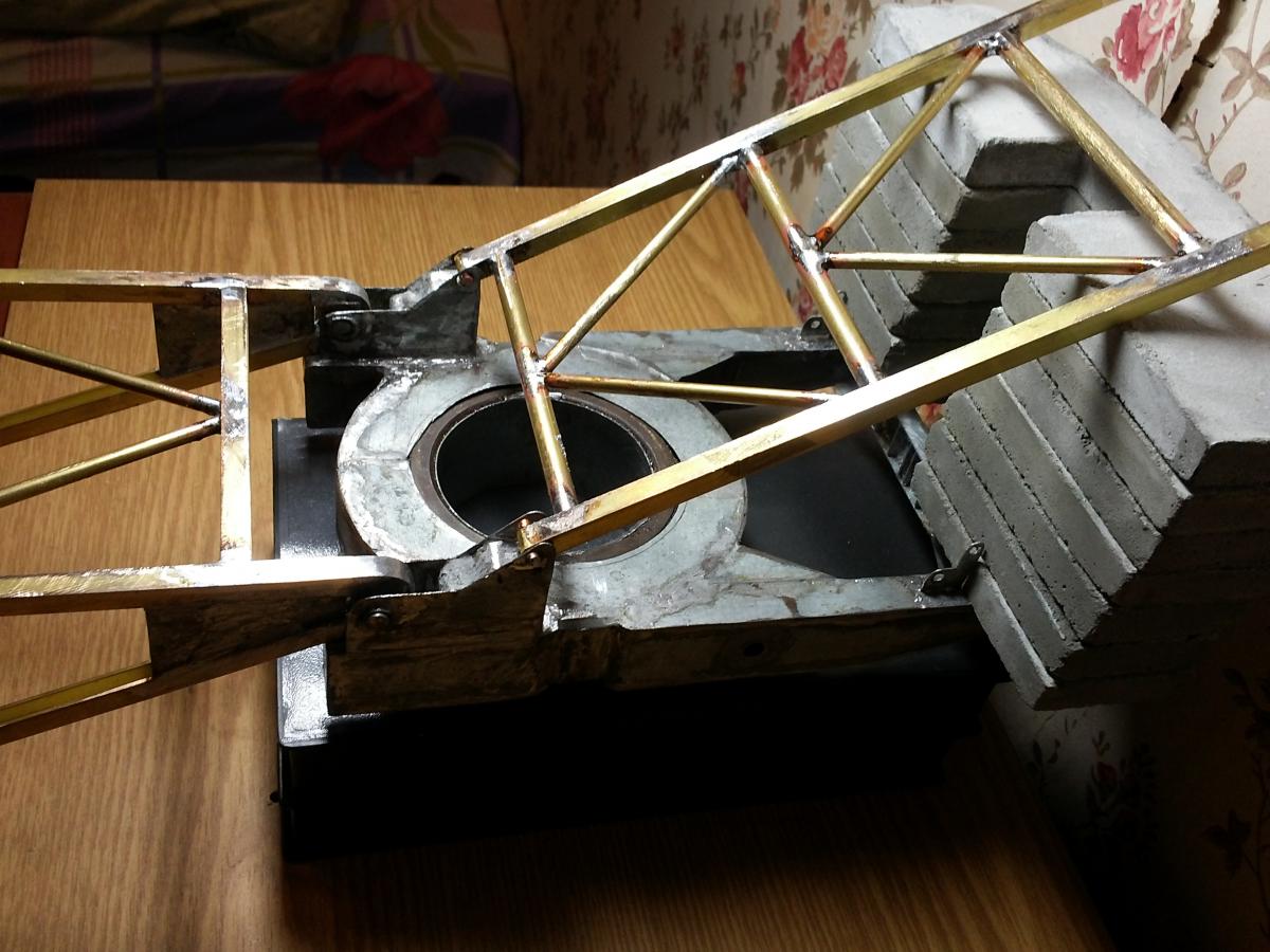

Пашкин Опубликовано 18 сентября, 2016 Автор Жалоба #67 Опубликовано 18 сентября, 2016 Поворотная платформа тоже старая в месте с противовесами. Пришлось укорачивать сзади не много. Передние части для крепления портала тоже перепаивал, косыми были.

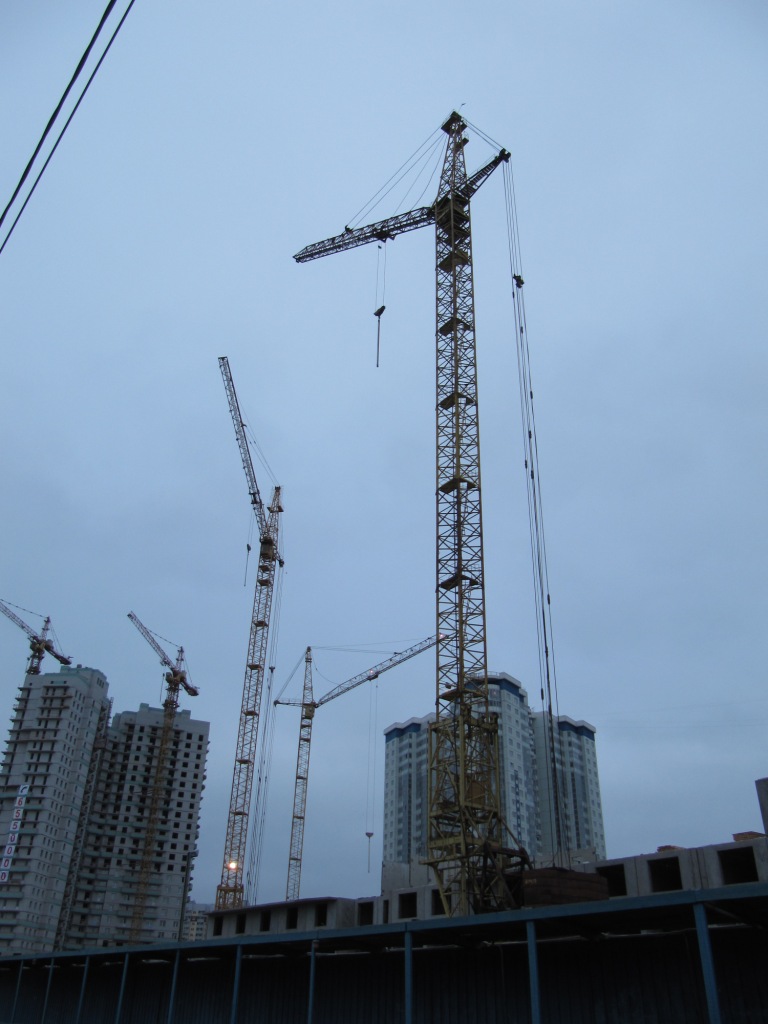

Michael-krane Опубликовано 18 сентября, 2016 Жалоба #68 Опубликовано 18 сентября, 2016 Вот кстати фотка что я обещал, правда чуть не забыл...)) КБ-504 который был в УМ-5 МСМ-5 с оголовком от КБ-503, а ещё вспомнил был у нас там КБ-503 с кабиной от КБ-504, как её тут называют за что-то "унитаз", его родная сгорела.
Пашкин Опубликовано 19 сентября, 2016 Автор Жалоба #69 Опубликовано 19 сентября, 2016 Вот кстати фотка что я обещал, правда чуть не забыл...)) КБ-504 который был в УМ-5 МСМ-5 с оголовком от КБ-503, а ещё вспомнил был у нас там КБ-503 с кабиной от КБ-504, как её тут называют за что-то "унитаз", его родная сгорела.Эту фотку я скидывал на форум давно уже, она есть в теме КБ-504)). Я почему то так и думал что это она и будет.
Пашкин Опубликовано 19 сентября, 2016 Автор Жалоба #70 Опубликовано 19 сентября, 2016 Вот кстати фотка что я обещал, правда чуть не забыл...)) КБ-504 который был в УМ-5 МСМ-5 с оголовком от КБ-503 Вот фотка крана КБ-504 как раз без короба и лифта. Автор Фото SergeySPB
Antcranes Опубликовано 19 сентября, 2016 Жалоба #71 Опубликовано 19 сентября, 2016 поломали лифт, чинить лень, а при перевозке и монтаже-лишний гемор и вес от ее наличия. Взяли резак и болгарку и спилили все лишнее. Скорее всего как то так. Вряд ли с завода были версии КБ-504 без лифта
Michael-krane Опубликовано 19 сентября, 2016 Жалоба #72 Опубликовано 19 сентября, 2016 поломали лифт, чинить лень, а при перевозке и монтаже-лишний гемор и вес от ее наличия. Взяли резак и болгарку и спилили все лишнее. Скорее всего как то так. Вряд ли с завода были версии КБ-504 без лифтаЭто точно! Потому что лифты на КБ-504 были очень неудобные в наладке и запуске и если бы наших ППРовцев не заставляли бы их запускать в эксплуатацию после каждой перебазировки, они были бы счастливыми людьми! )) Вот на КБ-504.А которые пошли позже с Карачарово я не видел ни одного рабочего лифта, он был но не работал. Плюс ещё при перебазировке частенько подгибали лифтовые направляющие и едешь на нём как на американских горках. А годах в 95-96 когда они сильно поизносились у нас в "Вертикали" их стали собирать на 6 секций, для того что-бы лифты не запускать. Потому как в КБ-503 6 секций и он без лифта, ну и без одной секции КБ-504 такой же высоты получался.... так что зачем вам лифт? Ручками, ручками! Извиняюсь за флуд!!!!!
CraneOperatorFm Опубликовано 19 сентября, 2016 Жалоба #73 Опубликовано 19 сентября, 2016 Это точно! Потому что лифты на КБ-504 были очень неудобные в наладке и запуске и если бы наших ППРовцев не заставляли бы их запускать в эксплуатацию после каждой перебазировки, они были бы счастливыми людьми! )) Вот на КБ-504.А которые пошли позже с Карачарово я не видел ни одного рабочего лифта, он был но не работал. Плюс ещё при перебазировке частенько подгибали лифтовые направляющие и едешь на нём как на американских горках. А годах в 95-96 когда они сильно поизносились у нас в "Вертикали" их стали собирать на 6 секций, для того что-бы лифты не запускать. Потому как в КБ-503 6 секций и он без лифта, ну и без одной секции КБ-504 такой же высоты получался.... так что зачем вам лифт? Ручками, ручками! Извиняюсь за флуд!!!!!эти лифты запретили ростехнадзором,после случаев гибели крановых...не только на 504,но и на 674 они были запрещены к эксплуатации.
Michael-krane Опубликовано 19 сентября, 2016 Жалоба #74 Опубликовано 19 сентября, 2016 эти лифты запретили ростехнадзором,после случаев гибели крановых...не только на 504,но и на 674 они были запрещены к эксплуатации.Вполне возможно, но пока я работал до 1996г. вроде не слышал про случаи со смертельным исходом.

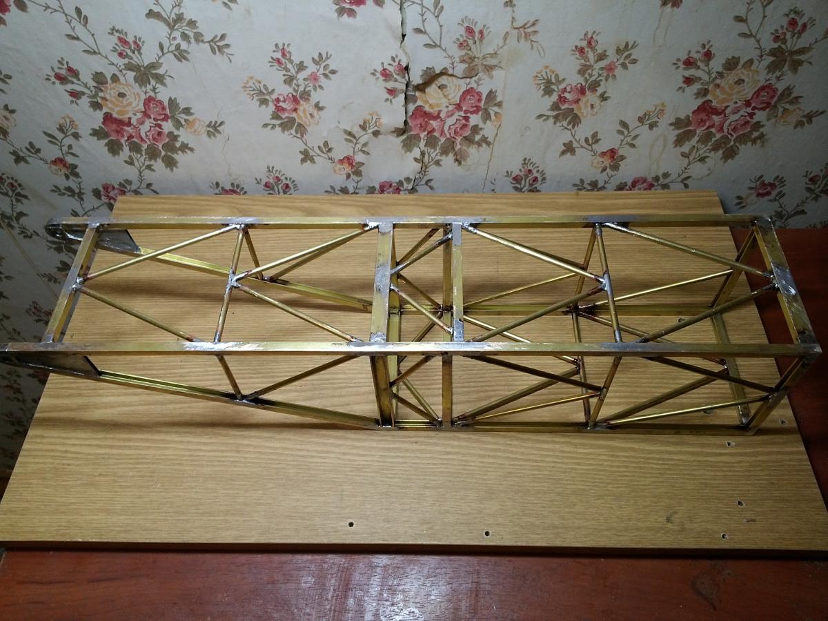

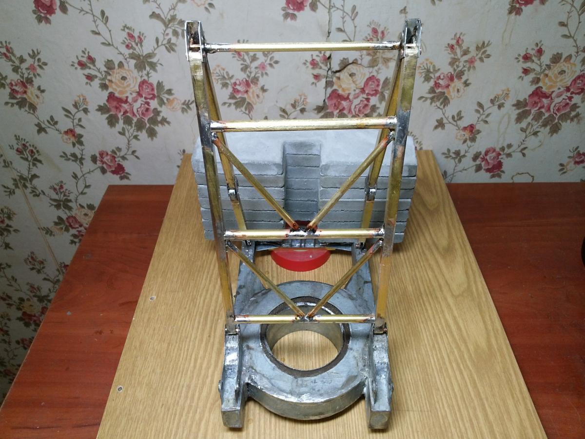

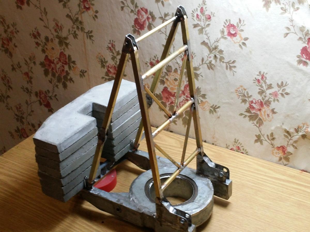

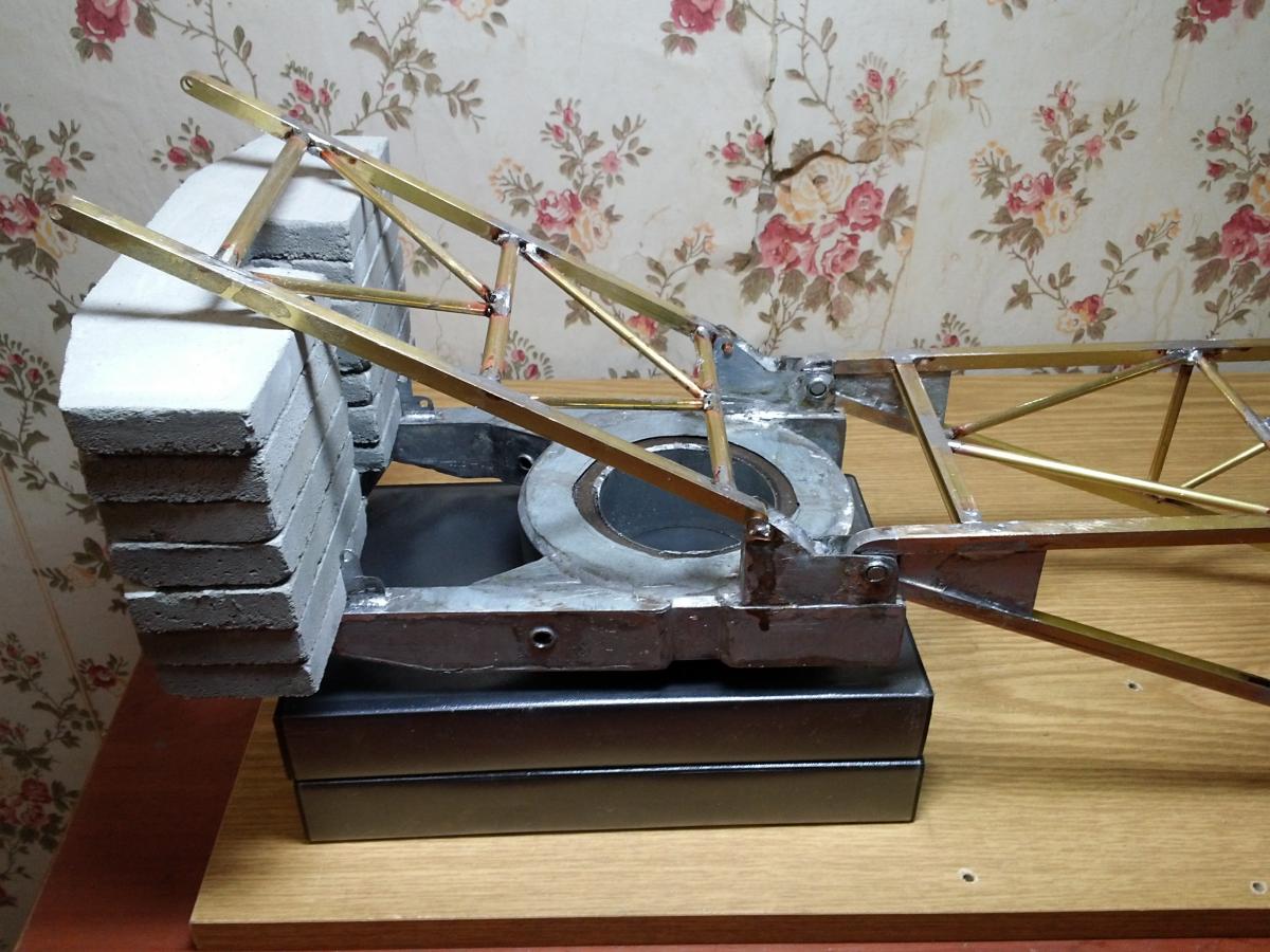

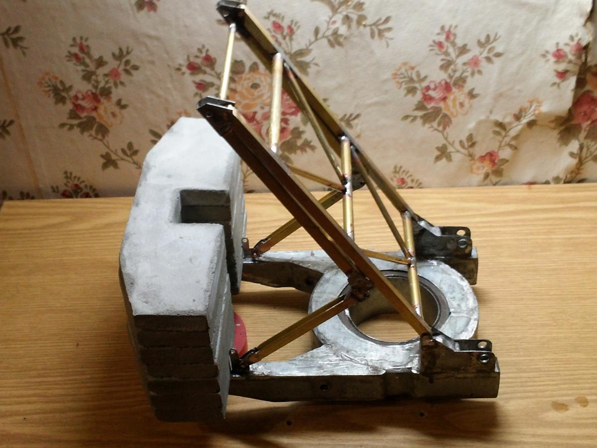

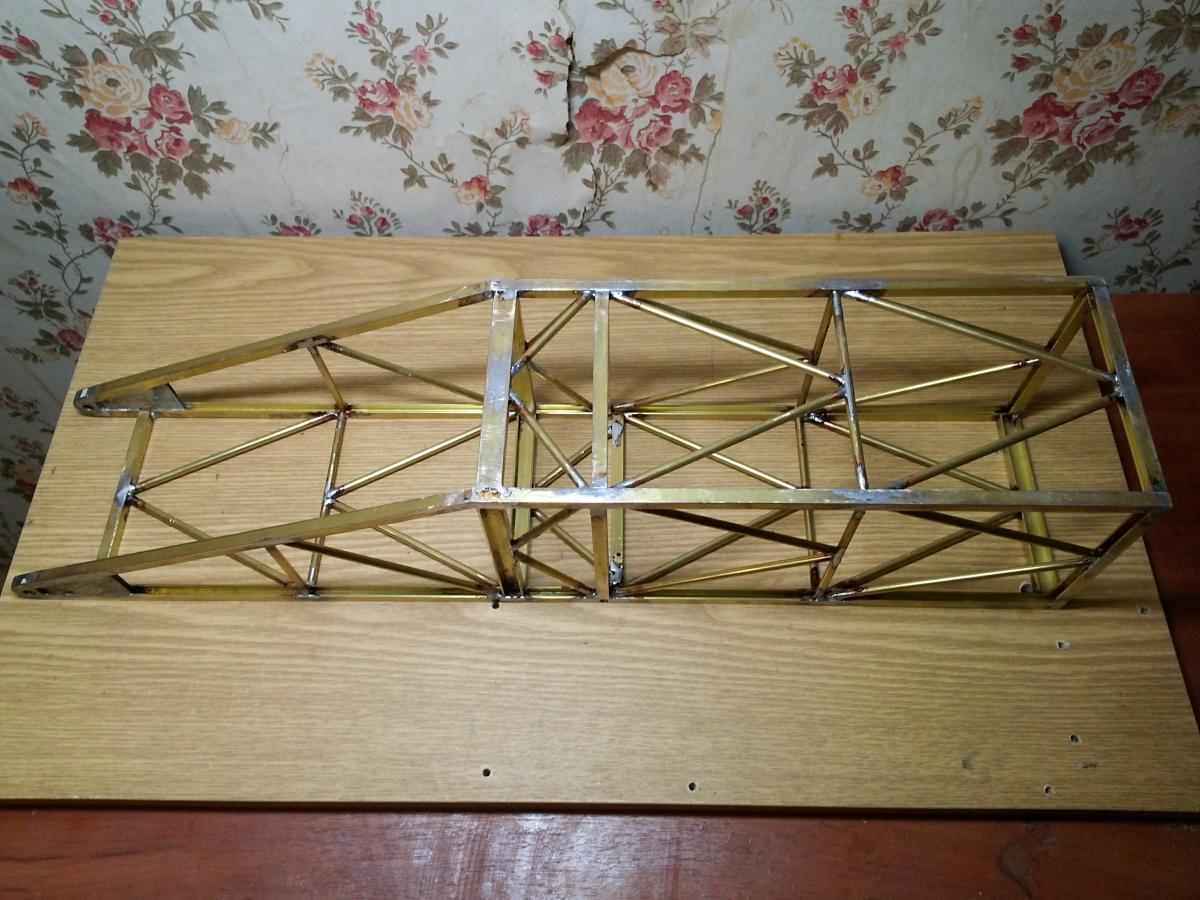

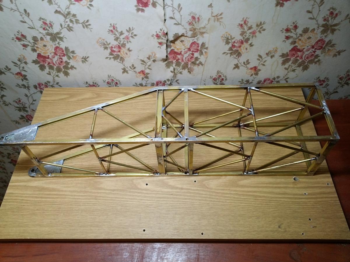

Пашкин Опубликовано 22 сентября, 2016 Автор Жалоба #75 Опубликовано 22 сентября, 2016 Часть рамы для удержания портала. Портал держится от поворотной платформы на весу, противовесы как раз его удерживают. 6

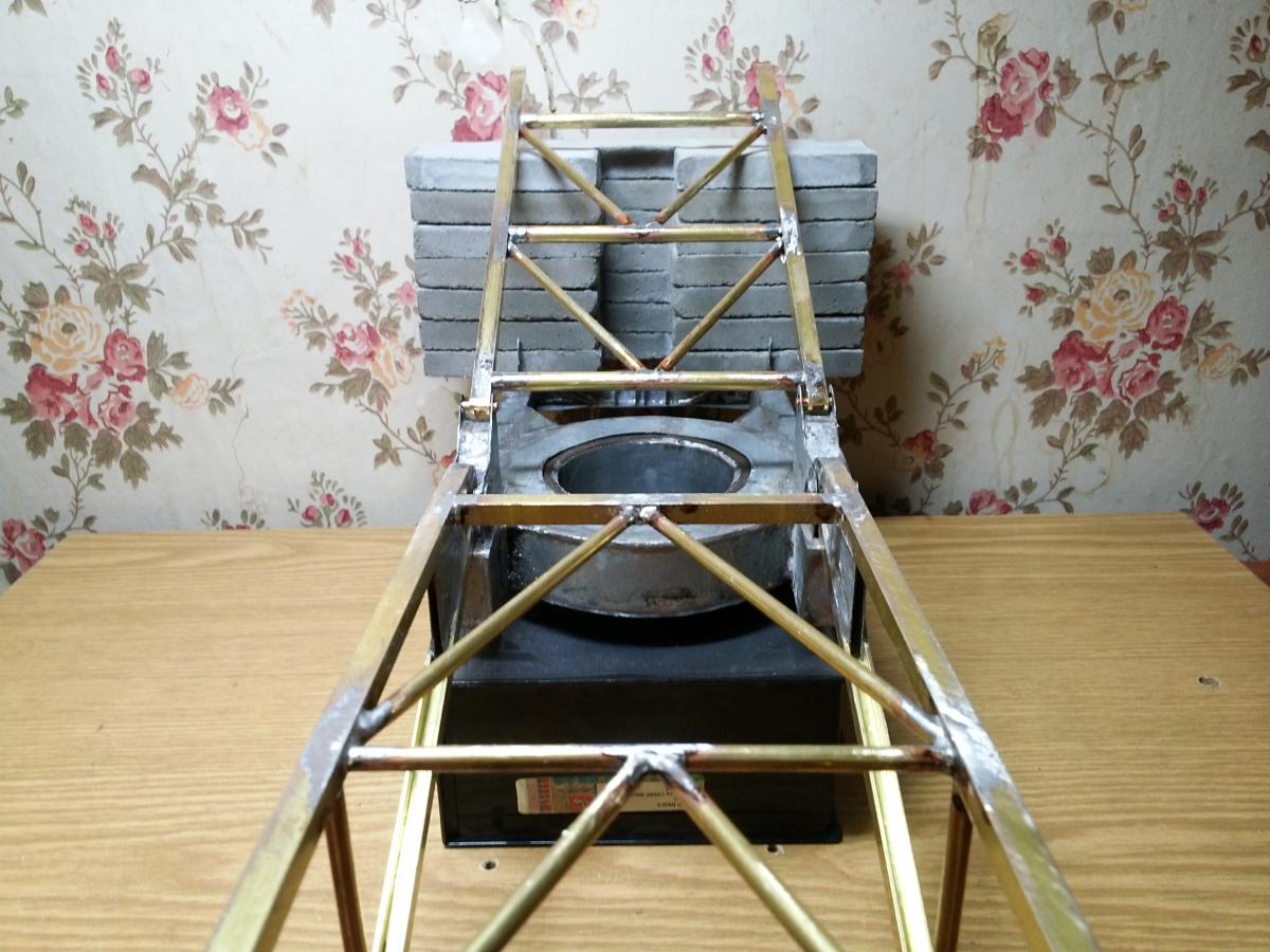

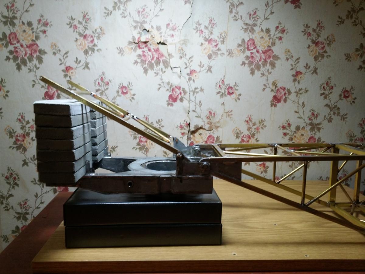

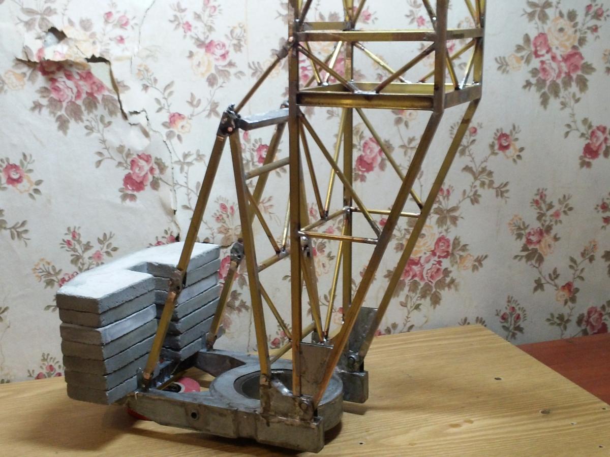

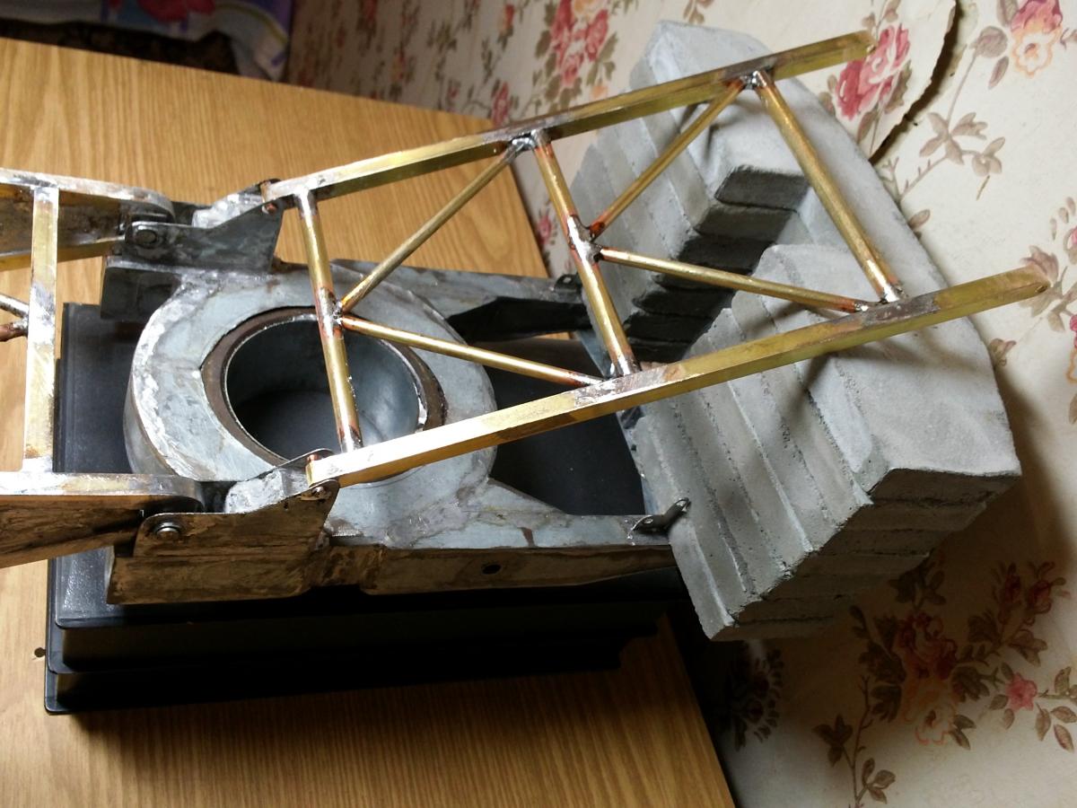

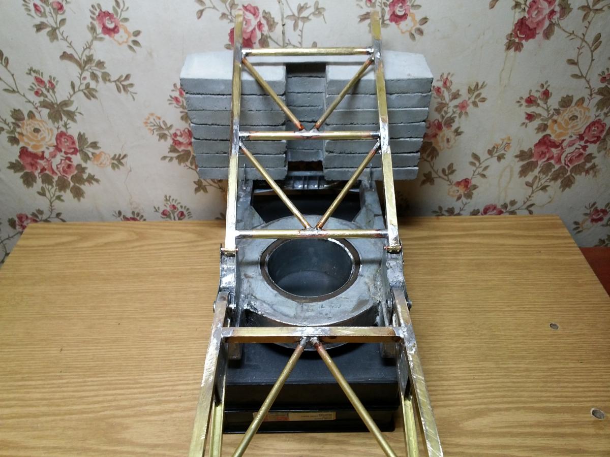

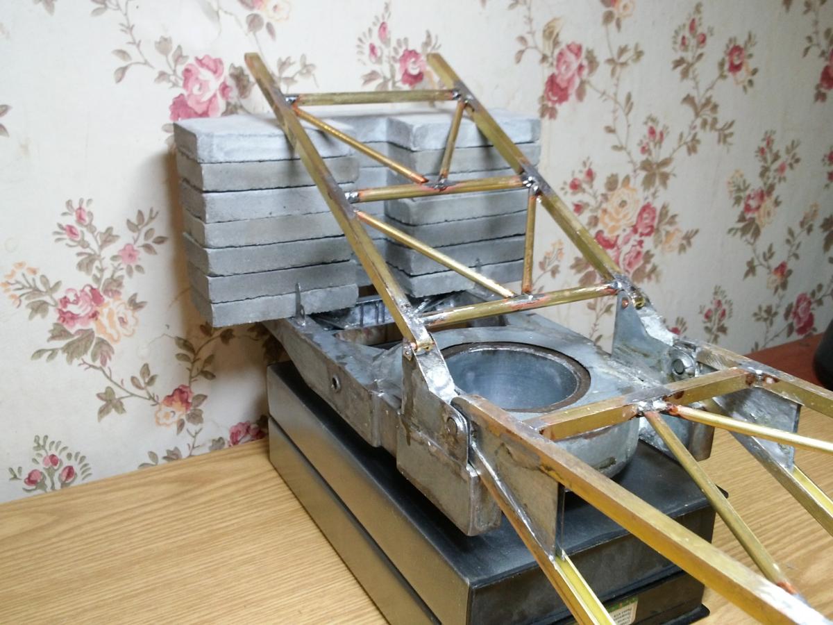

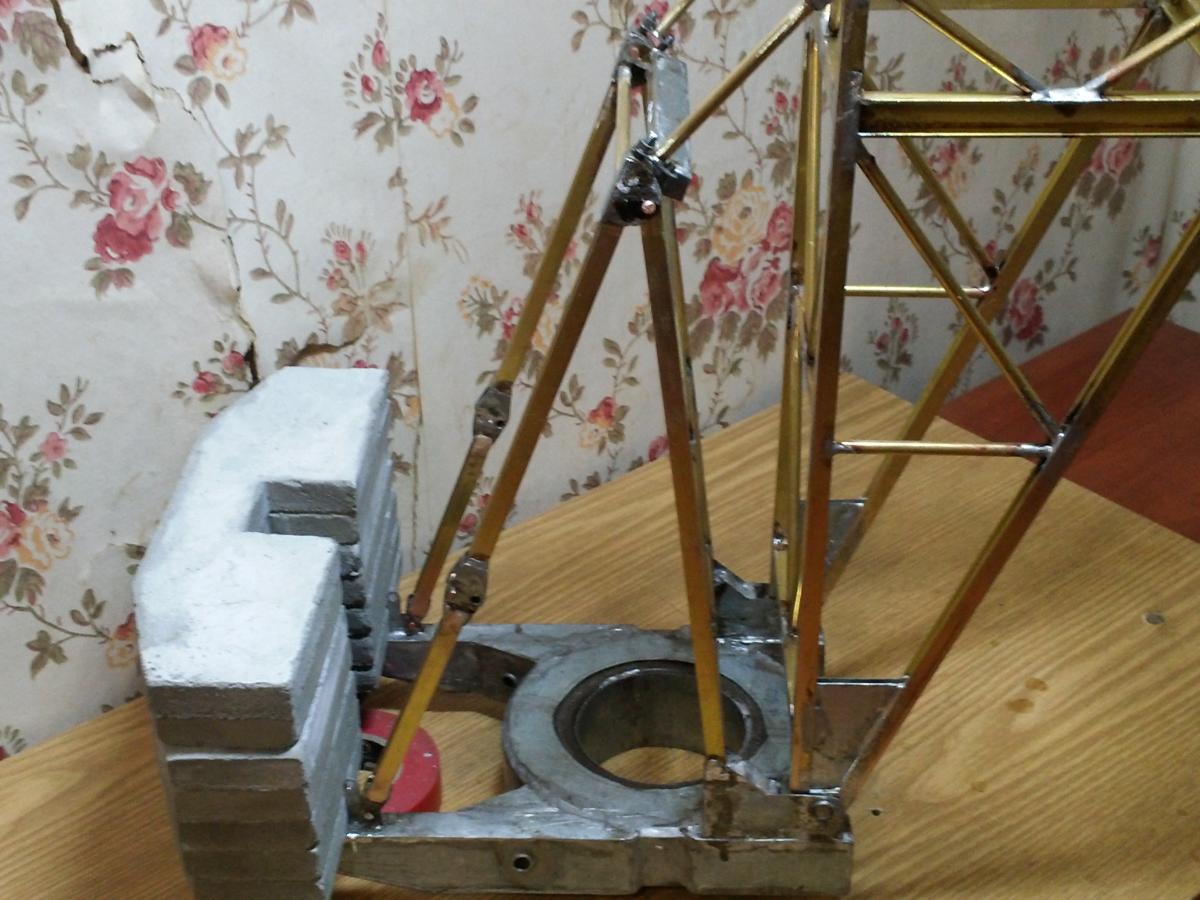

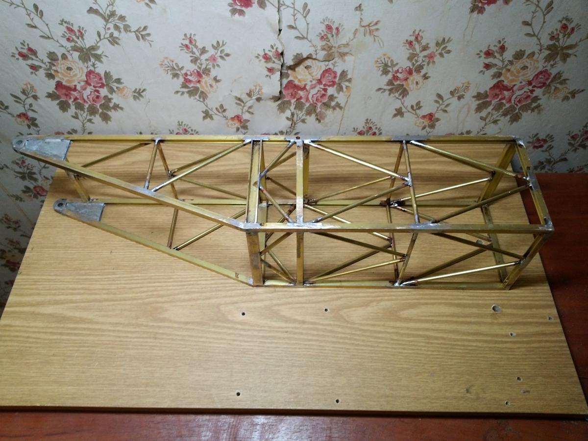

Пашкин Опубликовано 25 сентября, 2016 Автор Жалоба #76 Опубликовано 25 сентября, 2016 Рама почти готова, не всё конечно на ней есть. Поворотная платформа должна быть чуть длиннее, она у меня укорочена из за портала так как не по масштабу всё. Задние стойки рамы тоже должны быть чуть дальше крепиться, вот из за этого она у меня не складывается как у настоящего крана, а только на половину. А после того как задние стойки открепил, сложилась как надо, но так быть не должно. Поворотная платформа широкая и тоже из за портала. А так должна быть поуже и длиннее не много. 6
CraneOperatorFm Опубликовано 26 сентября, 2016 Жалоба #77 Опубликовано 26 сентября, 2016 Вполне возможно, но пока я работал до 1996г. вроде не слышал про случаи со смертельным исходом.Это было задолго до 96 года.
DmitryShukhov Опубликовано 26 сентября, 2016 Жалоба #78 Опубликовано 26 сентября, 2016 Вот фотка крана КБ-504 как раз без короба и лифта. Автор Фото SergeySPBна заднем плане КБ 473?
Пашкин Опубликовано 26 сентября, 2016 Автор Жалоба #79 Опубликовано 26 сентября, 2016 на заднем плане КБ 473?Да.

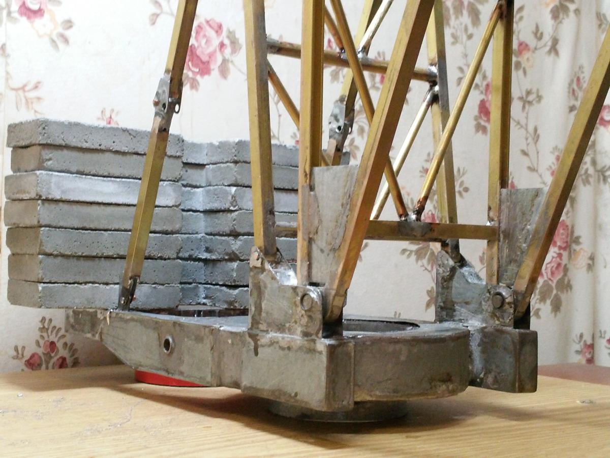

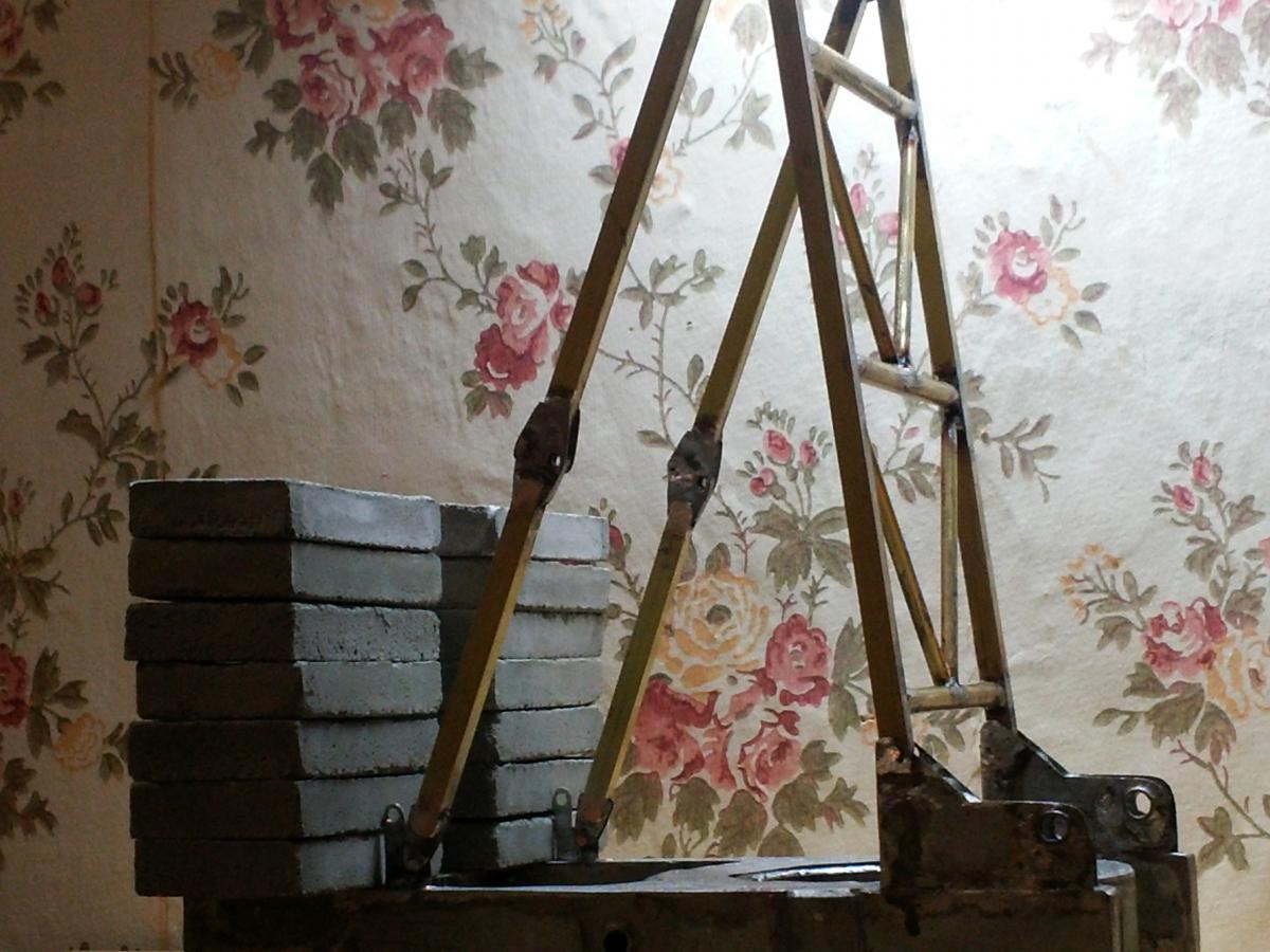

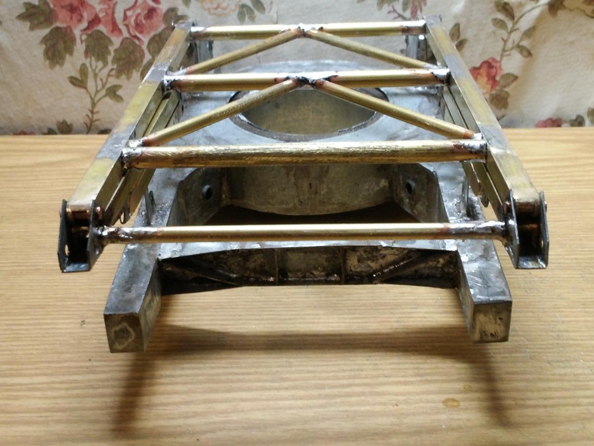

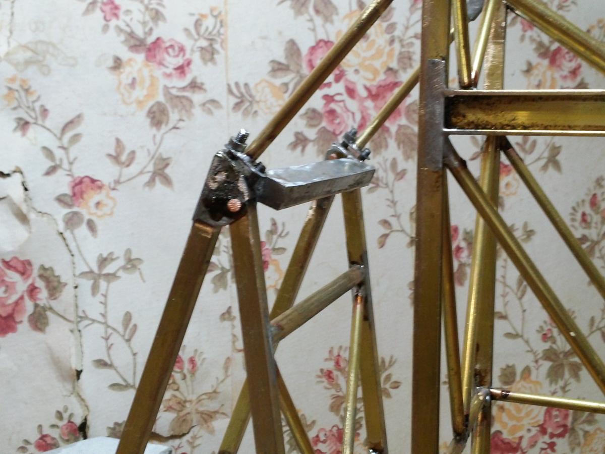

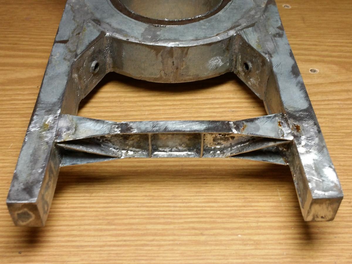

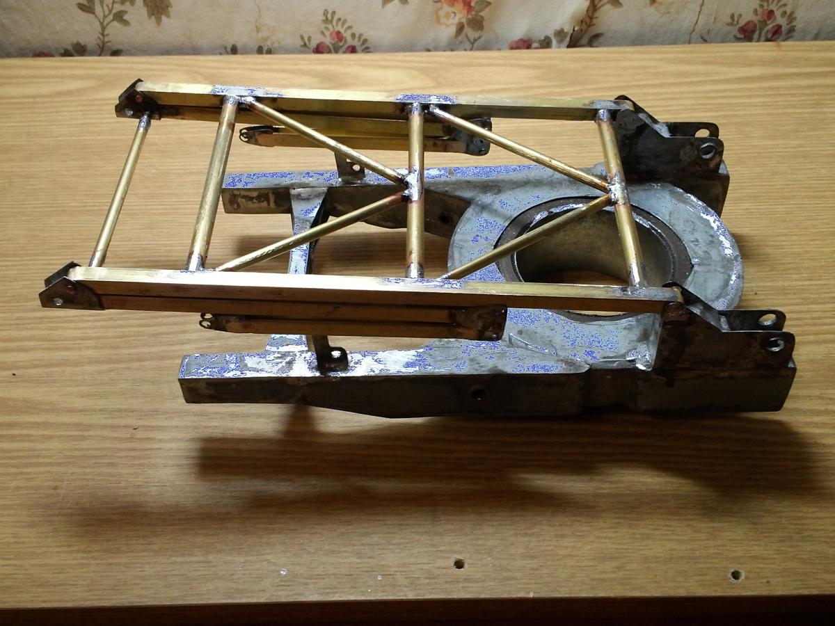

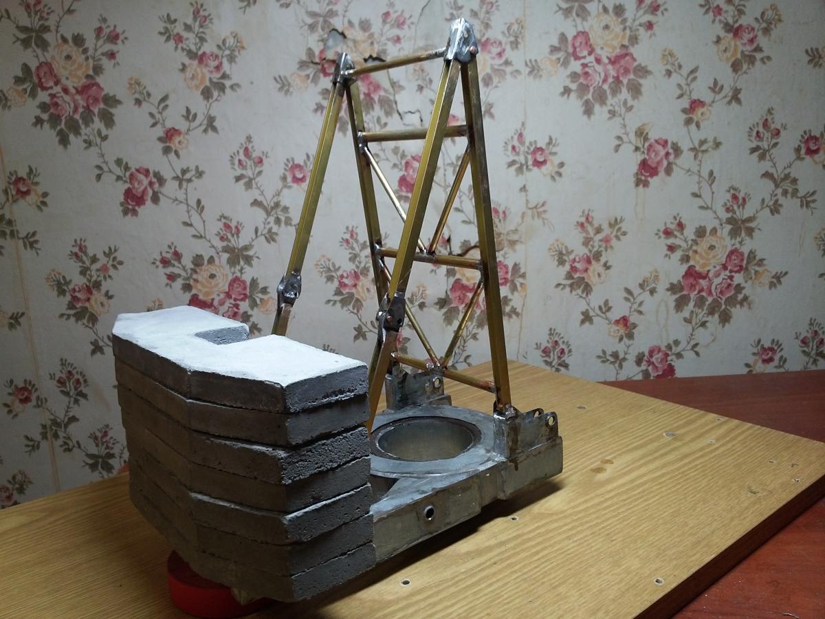

Пашкин Опубликовано 28 сентября, 2016 Автор Жалоба #80 Опубликовано 28 сентября, 2016 Крепление для портала готова, привинтил. Хотя по другому хотел сделать чтоб туда во внутрь два болтика вставить шляпки отпилил у болтиков и болтики припаял к концам проволоки, но пайка болтика к проволоки оказалось не надёжным и он у меня отломился. Потом по другому сделал, просто болтики вставил и пропаял по бокам, там жесть сверху есть они держат эти болты. Долго я с рамой возился. 7
