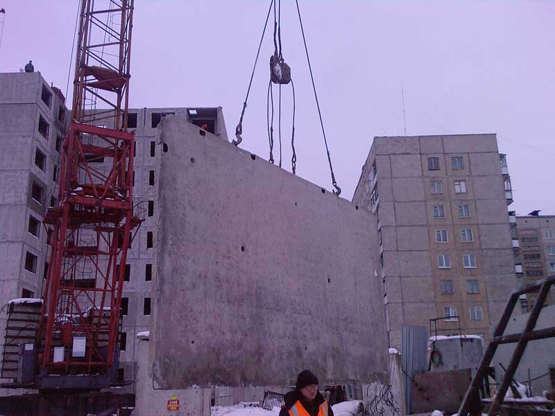

Antcranes Опубликовано 2 декабря, 2008 Автор Жалоба #26 Опубликовано 2 декабря, 2008 Видишь, ты просто не работаешь на строительстве панельных домов. Там совсем другая технология. Конечно, пустотные плиты, которые на кирпичных домах применяют, не надо цеплять за шесть точек. Там и четырех по уши, т.к. плита легкая-всего около трех тонн, да и толстая она и узкая. А в панельном домостроении плиты перекрытия сплошные, без отверстий, размером сразу на комнату идут (т.е. одна комната перекрывается одной плитой) соответственно и размеры у нее примерно 6х4.5 метра, да еще плюс ко всему на такой большой размер вес плиты составляет 7.8 тонны в среднем, а то и того больше. ТОЛЩИНА ПЛИТЫ ПРИ ВСЕМ ПРИ ЭТОМ ВСЕГО 12 САНТИМЕТРОВ!!!!! Вот и прикинь нагрузочки, если ее за четыре угла зацепить!!!! Она то за шесть зацепенная и то вся на ходу гнется пока поднимаешь... Кстати у меня ломалась прям на весу и падала вниз с высоты десятого этажа. УЖАС!!!!! думал в окно вылечу!!!!

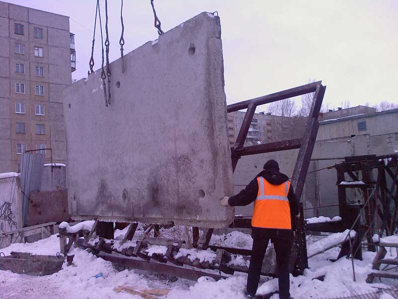

Antcranes Опубликовано 2 декабря, 2008 Автор Жалоба #27 Опубликовано 2 декабря, 2008 вот кстати пара фото процесса кантования (переворота) такой плиты. Обратите внимание на соотношение размеров и толщины!!!!!
Alex-kranovod Опубликовано 2 декабря, 2008 Жалоба #28 Опубликовано 2 декабря, 2008 что то не открыается...
CraneOperatorFm Опубликовано 3 декабря, 2008 Жалоба #29 Опубликовано 3 декабря, 2008 да да не открываются...

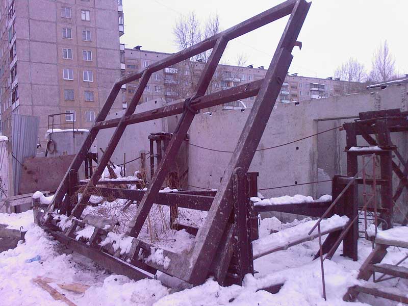

Antcranes Опубликовано 6 декабря, 2008 Автор Жалоба #30 Опубликовано 6 декабря, 2008 Исправляюсь... пара фото процесса кантования (переворота) такой плиты. Обратите внимание на соотношение размеров и толщины!!!!!
Alex-kranovod Опубликовано 6 декабря, 2008 Жалоба #31 Опубликовано 6 декабря, 2008 у нас строполя, кода я еще был на стажеровке и не знал что ето за штука, говорят по рации подай к переверталке -я начал думать что ето и куда -хорошо сменщик бил в кабине и пояснил что имелось в виду
CraneOperatorFm Опубликовано 6 декабря, 2008 Жалоба #32 Опубликовано 6 декабря, 2008 классная штука,я такой в Питере не видел,и даже когда учился о ней не слышал,может стоит наладить серийный выпуск)))))

uyRA Опубликовано 17 февраля, 2012 Жалоба #35 Опубликовано 17 февраля, 2012 ...кантователь стоит за забором позабыт,позаброшен;хоть в металлолом сдавай-жаль кран не достаёт...

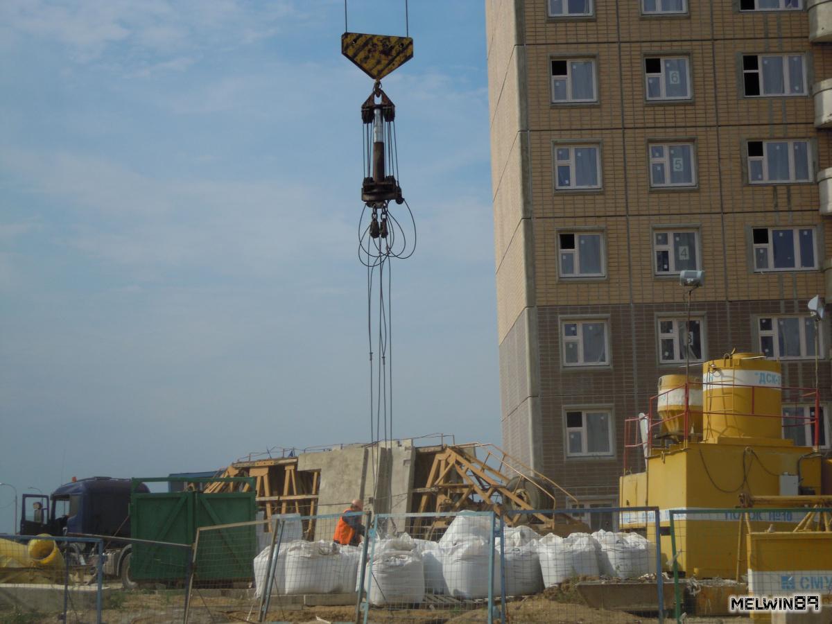

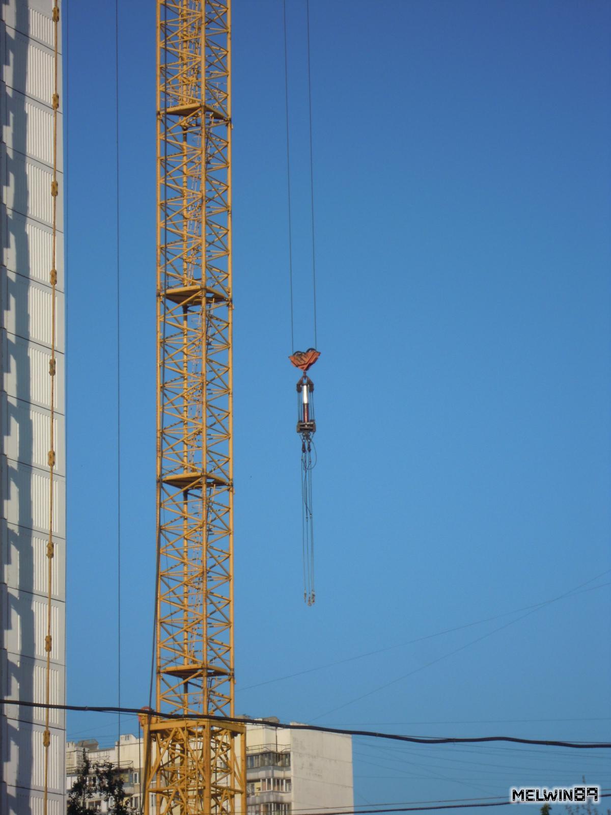

melwin89 Опубликовано 18 февраля, 2012 Жалоба #36 Опубликовано 18 февраля, 2012 а вот еще один способов перевода плиты перекрытия в горизонтальное положение, с помощью гидрокантователя вот так происходит процесс подъема, в живую так и не увидел
flat Опубликовано 18 февраля, 2012 Жалоба #37 Опубликовано 18 февраля, 2012 А как он приводится в действие? Прям с панелевоза что ли заваливается, хотя... вроде нетКаким образом работает гидравлика?
uyRA Опубликовано 18 февраля, 2012 Жалоба #38 Опубликовано 18 февраля, 2012 ...это уж сильно мудрено-наверное для конвейера по изготовлению плит перекрытий...
Antcranes Опубликовано 18 февраля, 2012 Автор Жалоба #39 Опубликовано 18 февраля, 2012 слишком уж это круто, хотя очень даже интересно. Правда не приживется на стройках точно-обслуживать же надо. А у нас махом разломают... Эт если только правда на заводы изи погрузочные площадки какие-нибудь...
