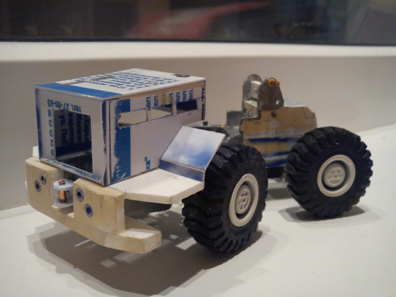

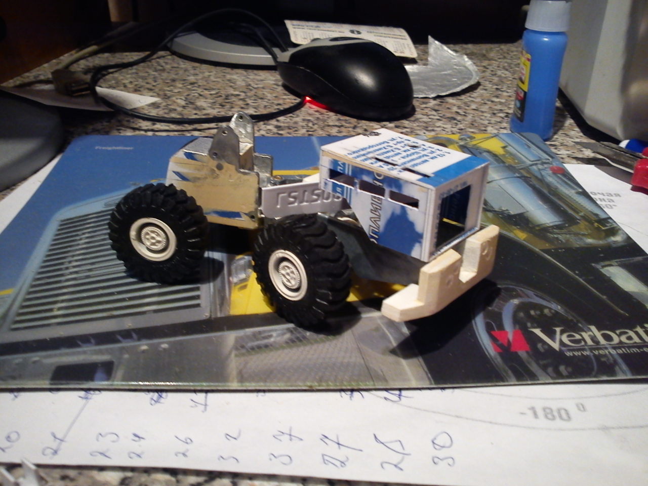

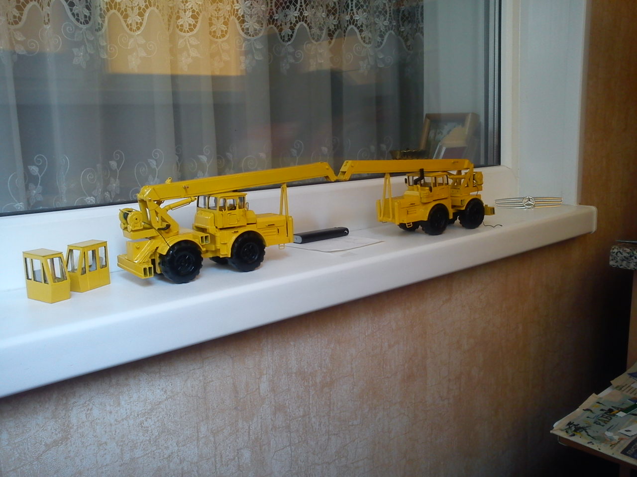

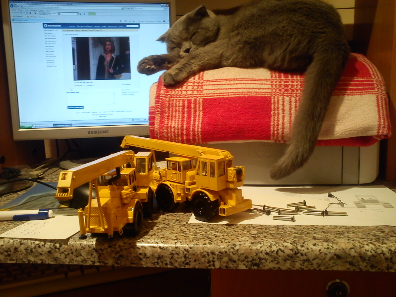

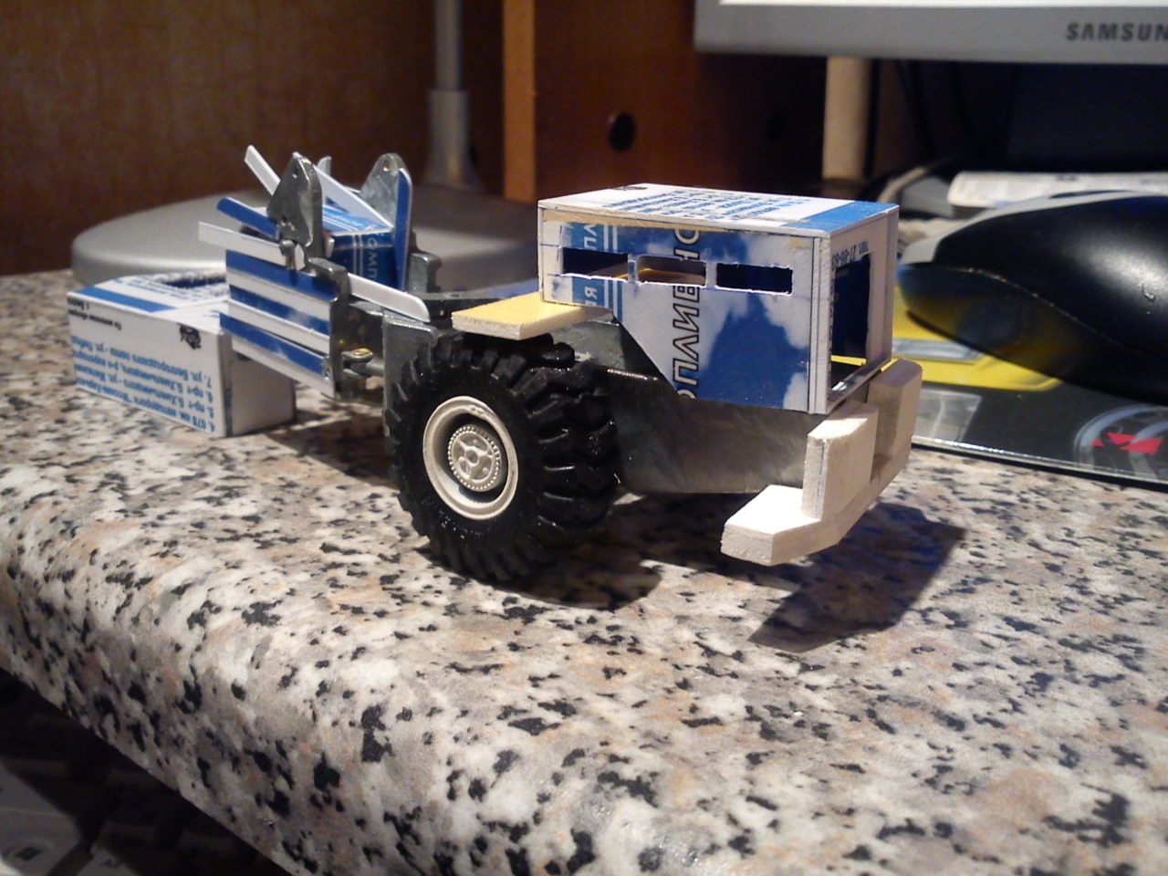

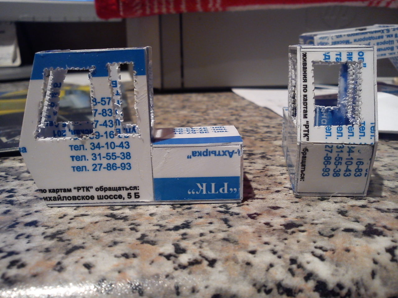

Надо заканчивать КС-4572, по сути осталась если форсировать то уже скоро закончу, т.к самое сложно позади

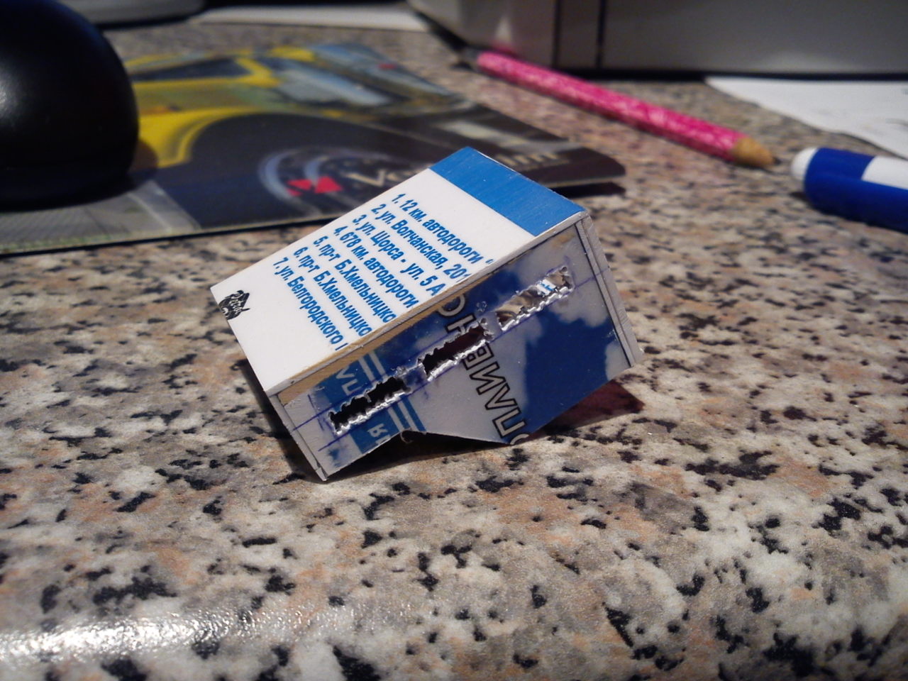

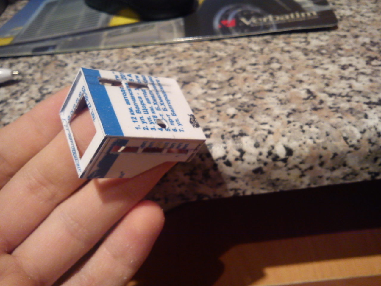

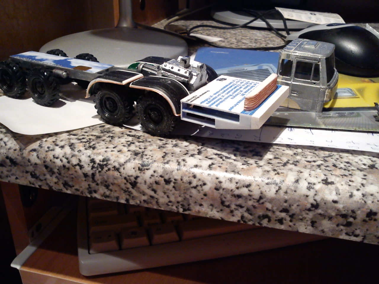

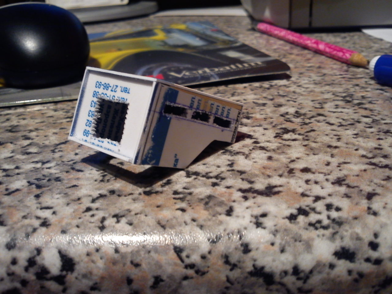

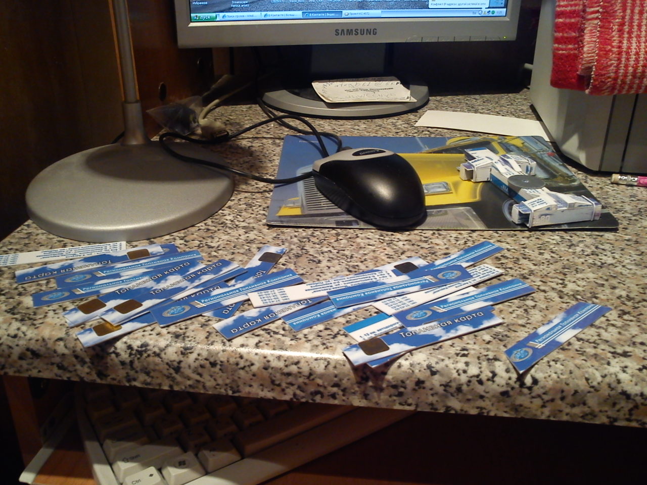

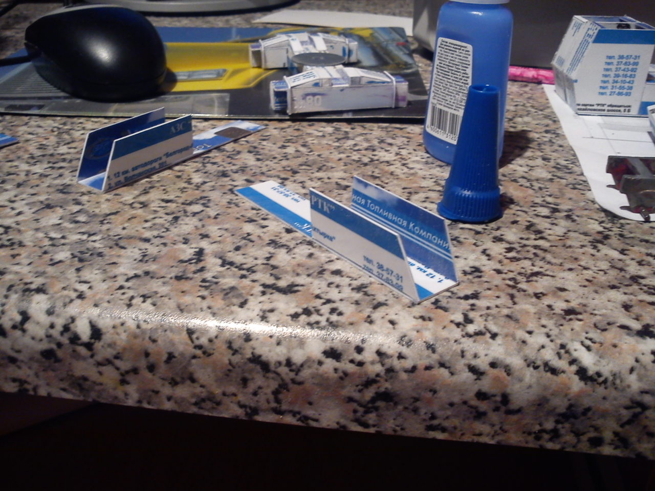

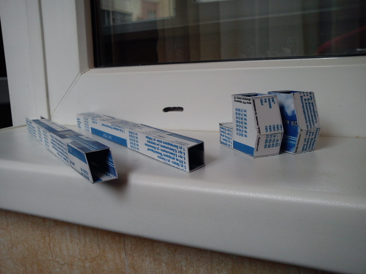

экспериментирую со стрелой, вернее материалом под неё, не могу найти пластик листовой менее 1мм, а если и есть то кручёный и при склейке стрелу ведёт, решил из тех же карточек и "навоять", получается недурно, за то опыт какой-то т.к готовлюсь мысленно к 6-ти гран-ной стреле.
вся затея лиж из-за Функциональной стрелы, если не выдвижную делать то можно не заморачиваться ;-)

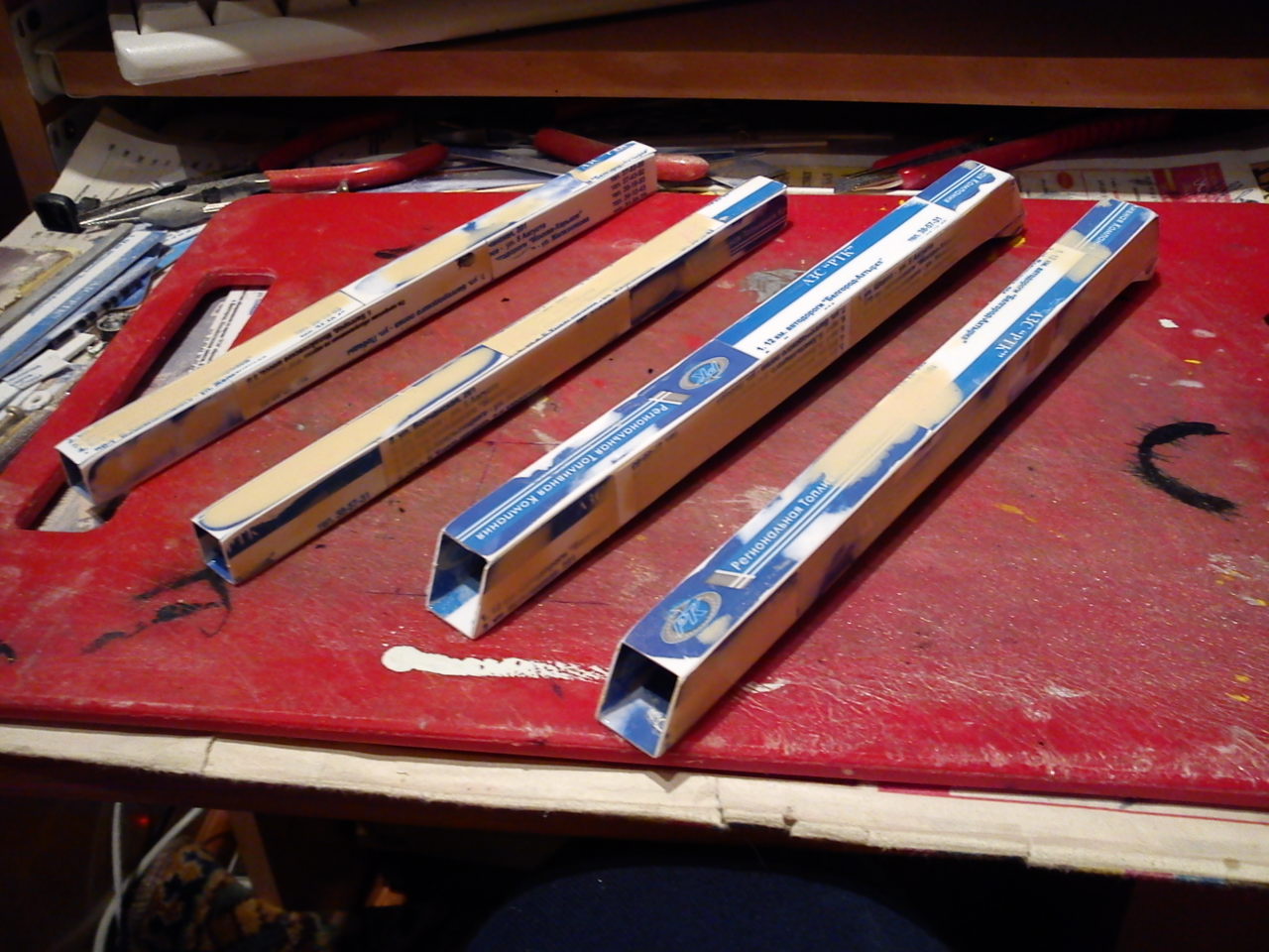

чуток шпатлёвки и стрелы на КС-4572 как однородный материал
Хорошенькие! Интересно взглянуть в итоговом варианте
Как процесс склейки проходил? Проблемы были?
тихо спокойно, на улице дождь был, а так безпроблем
Щютник слющай ;-) Ты может открыватель новой технологии в стрелостроении, изложи поподробней, если не трудно. Какие-нибудь тонкости есть? Сложности?
если честно то нет хитростей, всё же главно обильное кол-во пластика, две секции это примерно 6 карточек пластиковых
клеил их в хаотичном порядке чтобы вертикальные стыки несовпадали с горизонтальными, и всё хорошо ;-)
шпатлёвкой заглаживал стыки и мелкие отклонения при склейки пластика, а так результатом доволен
