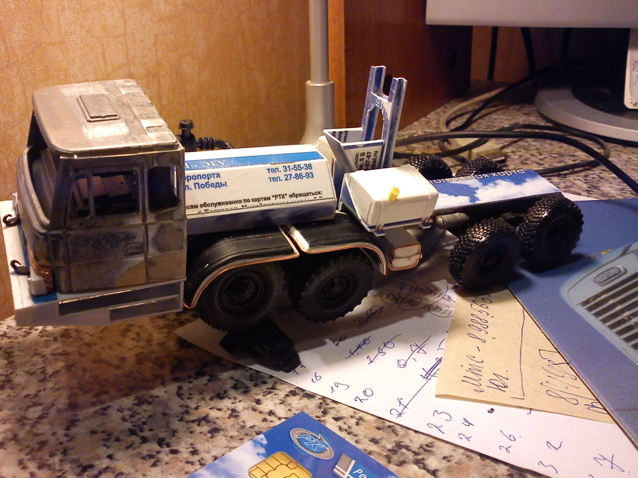

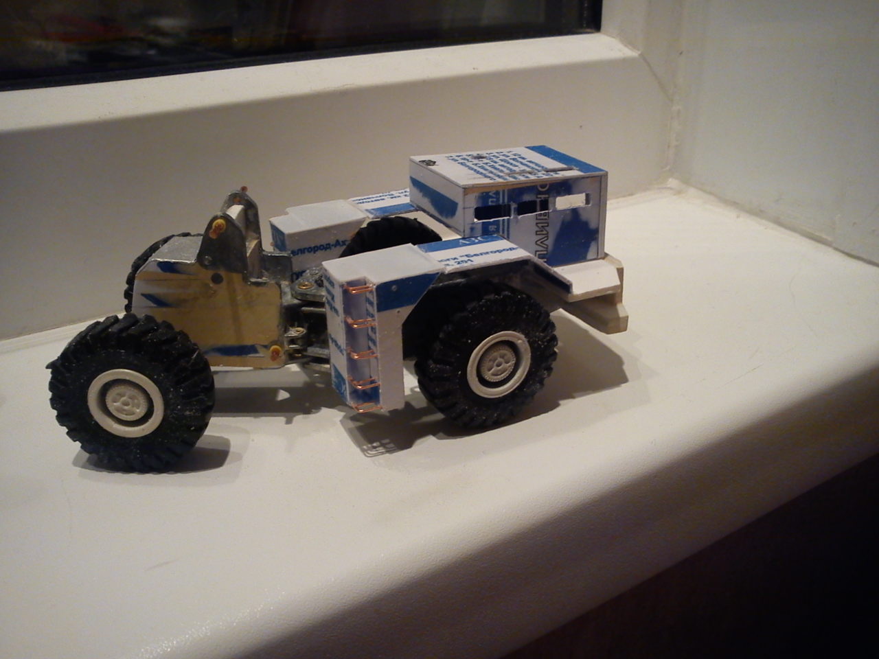

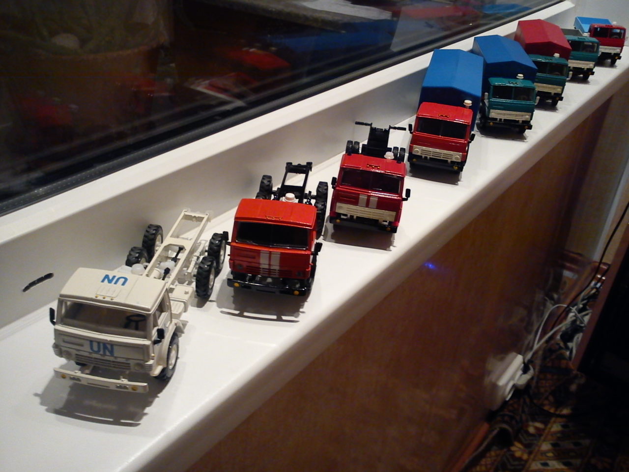

MAXI_Kraft Опубликовано 6 ноября, 2010 Автор Жалоба #81 Опубликовано 6 ноября, 2010 Прибыли Камазы на будующие конверсии

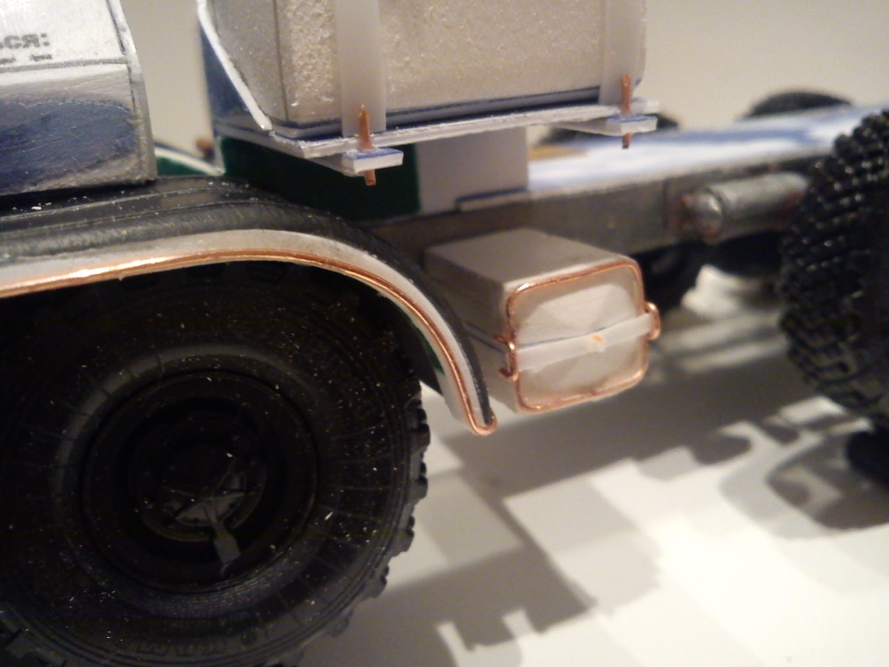

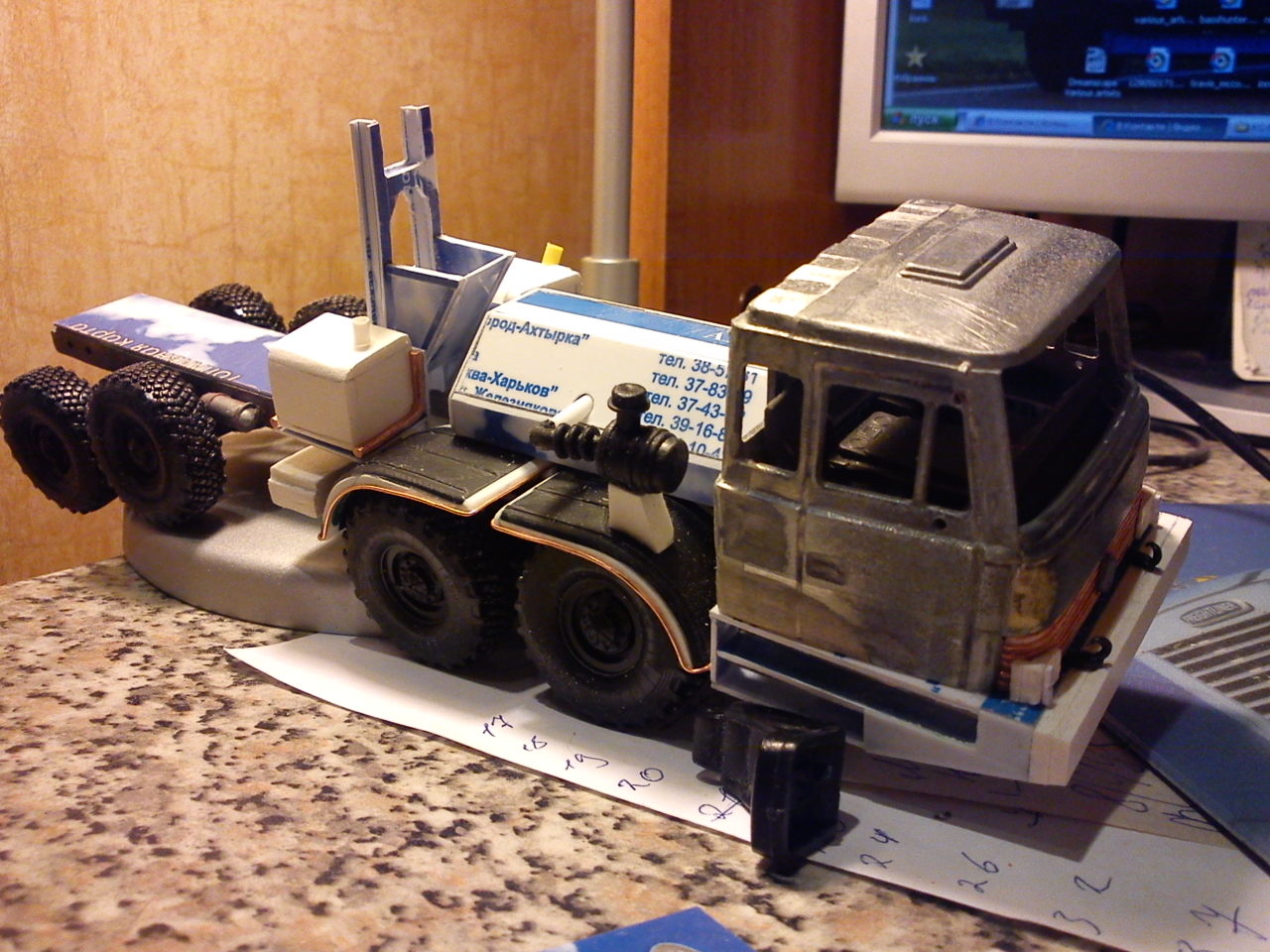

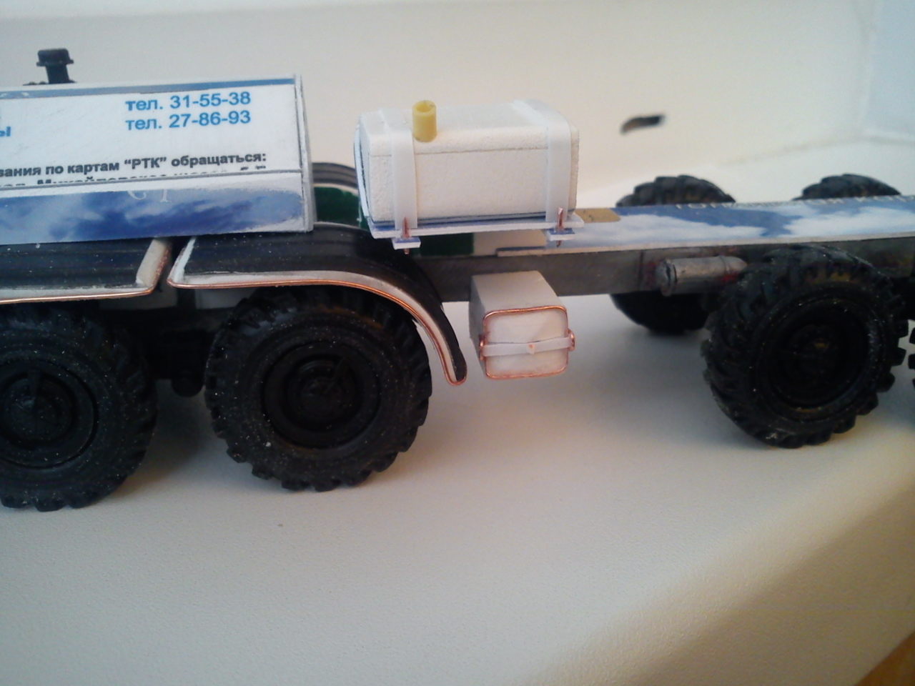

MAXI_Kraft Опубликовано 7 ноября, 2010 Автор Жалоба #82 Опубликовано 7 ноября, 2010 хотел после покраски соединить баки и стойку, решился до покраскиРезина стоит уже Харьковская КАМА-1260

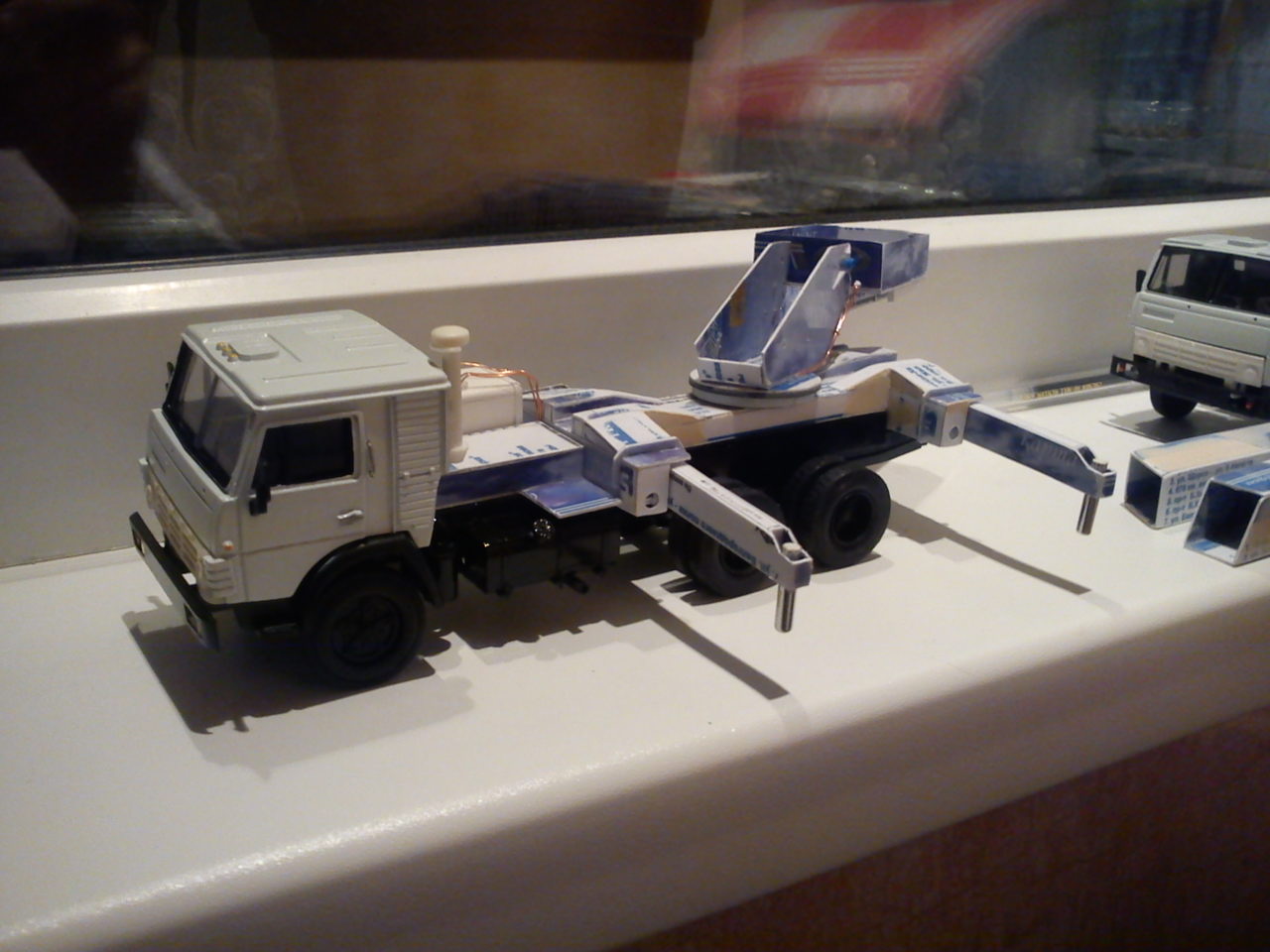

MAXI_Kraft Опубликовано 8 ноября, 2010 Автор Жалоба #84 Опубликовано 8 ноября, 2010 шасси на 532365 готово к покраске, теперь второе шасси под ту же крановую шасси 6408

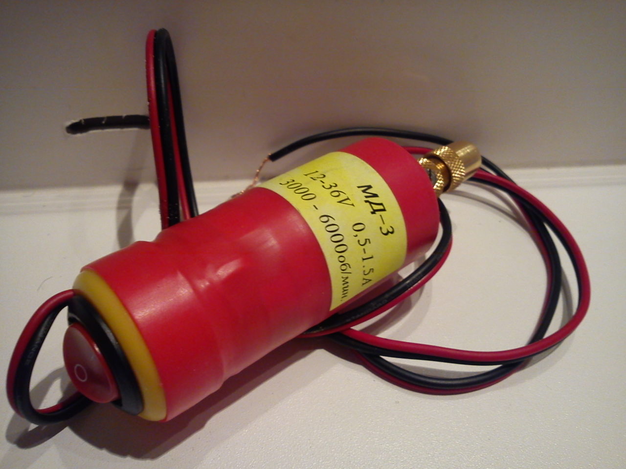

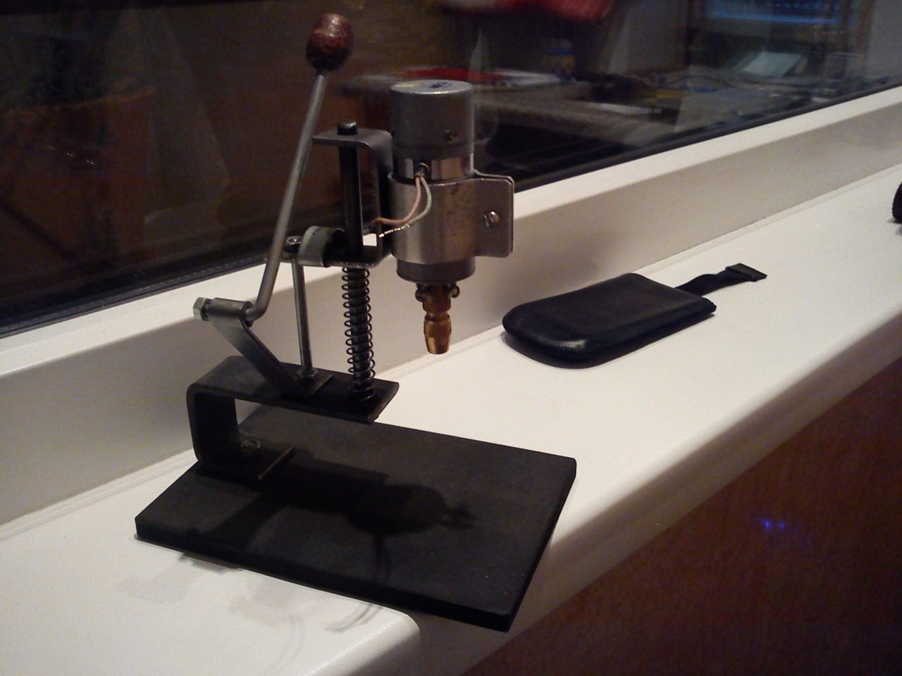

MAXI_Kraft Опубликовано 8 ноября, 2010 Автор Жалоба #85 Опубликовано 8 ноября, 2010 нужна помощь, взял микро дрели МД серии 2-ой и 3-й размерностипитание 12-36V, подключил к системному блоку от компьютера но неработает, кто чем сможет подсказать у кого опыта больше сними!?
CraneOperatorFm Опубликовано 8 ноября, 2010 Жалоба #86 Опубликовано 8 ноября, 2010 нужна помощь, взял микро дрели МД серии 2-ой и 3-й размерностипитание 12-36V, подключил к системному блоку от компьютера но неработает, кто чем сможет подсказать у кого опыта больше сними!?в БП нету такой мощности которая нужна ему,ему нужен такой же 16-36 волт как на нём написано...мощи нету,вот и не пашет,через понижайку надо пропустить,от некоторых светильников дневного света должно подойти.
MAXI_Kraft Опубликовано 8 ноября, 2010 Автор Жалоба #87 Опубликовано 8 ноября, 2010 я в электрике 0, схему не опишешь?
SergeySPB Опубликовано 9 ноября, 2010 Жалоба #88 Опубликовано 9 ноября, 2010 Купи подержанный трансформатор 220/24 или 220/36, Ватт на 50 мощности и повесь на него диодный мостик под ток 5-6Ампер (запас на пусковой ток), вот и все А если вторичная обмотка будет с отводами, то совсем отлично- можешь и обороты переключением выводов регулировать. Лет 10 назад прокатило-бы предложение снять трансформатор со старого лампового телевизора, но, боюсь уже такие не выкидывают
coles Опубликовано 9 ноября, 2010 Жалоба #90 Опубликовано 9 ноября, 2010 нужна помощь, взял микро дрели МД серии 2-ой и 3-й размерностипитание 12-36V, подключил к системному блоку от компьютера но неработает, кто чем сможет подсказать у кого опыта больше сними!?Еще, как вариант, БП от старых магнитофонов (кассетников), они как правило, довольно мощные, и питание как раз - 12В.Как-то давно запитал от него автомагнитолу дома, тянул тока так)))
MAXI_Kraft Опубликовано 9 ноября, 2010 Автор Жалоба #91 Опубликовано 9 ноября, 2010 ещё студентом был, блок питания тянул и магнитолу и 4 колонки автомобильные по 70 Вт, этот блок нетянет

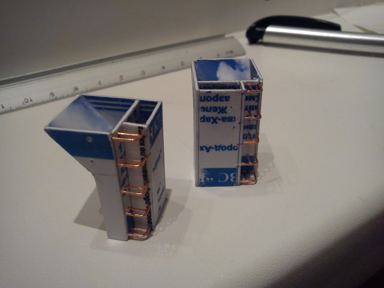

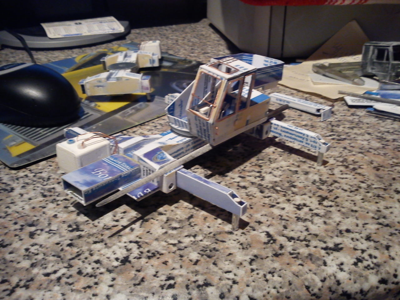

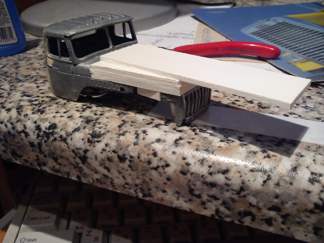

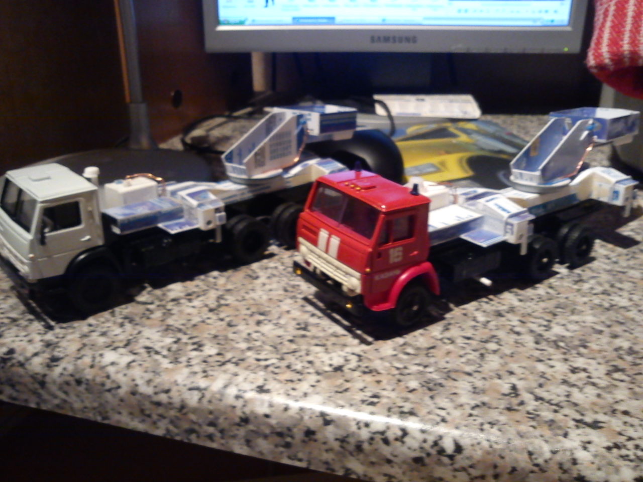

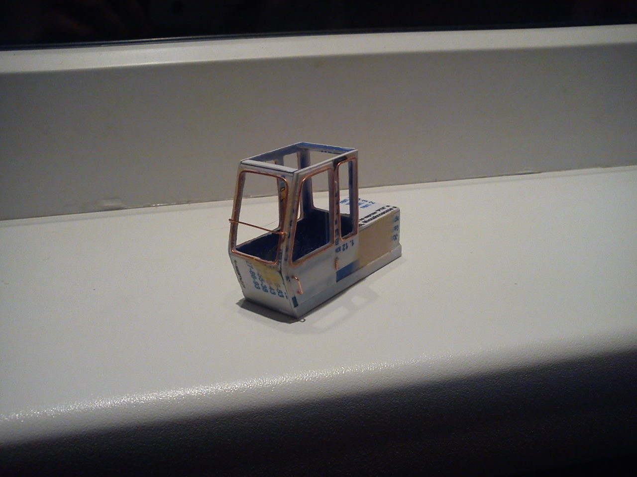

MAXI_Kraft Опубликовано 24 ноября, 2010 Автор Жалоба #92 Опубликовано 24 ноября, 2010 КС-4572 ближется концу, раму и кабину пришлось доработать существенно

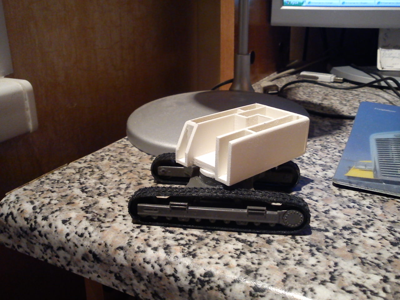

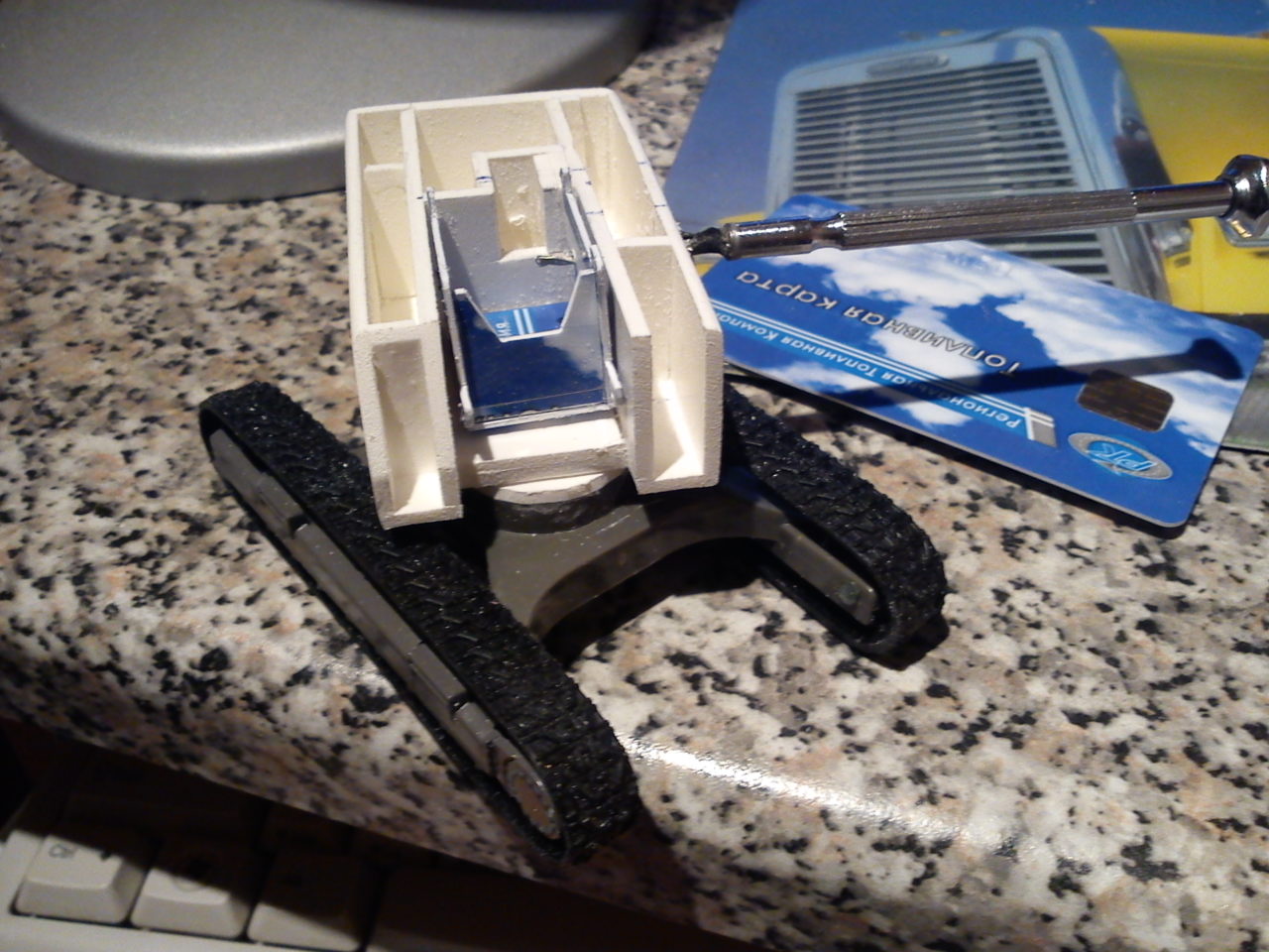

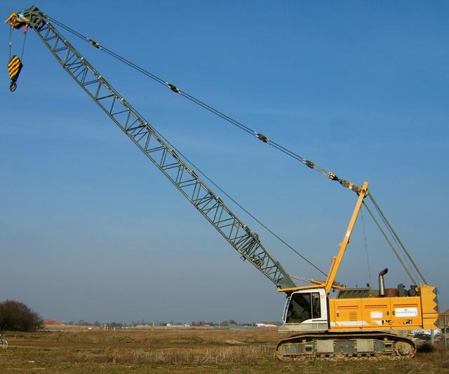

MAXI_Kraft Опубликовано 24 ноября, 2010 Автор Жалоба #93 Опубликовано 24 ноября, 2010 ну и Либхер 855 HD на гусеняге от Карарамы)))))) думаю впишусь в 87-й
... Опубликовано 24 ноября, 2010 Жалоба #94 Опубликовано 24 ноября, 2010 ну и Либхер 855 HD на гусеняге от Карарамы)))))) думаю впишусь в 87-й Интересная модель.А ходовка как я предполагаю от Экскаватора Вольво?
coles Опубликовано 24 ноября, 2010 Жалоба #96 Опубликовано 24 ноября, 2010 ну и Либхер 855 HD на гусеняге от Карарамы)))))) думаю впишусь в 87-й А каким образом он превратится в 87-ой!??? Карарамовский Вольво ведь позиционируется в 50-м???
MAXI_Kraft Опубликовано 24 ноября, 2010 Автор Жалоба #97 Опубликовано 24 ноября, 2010 ну, размеры шасси его для экса в 50-ом, а вот шаська его под тяжёлый кран 87-го подходит, хотел сначало под LR 1280 его но шасси мало, а вот под HD всамый разпоставь свой 843 рядом с эксом от карарамы и посмотри разницу
