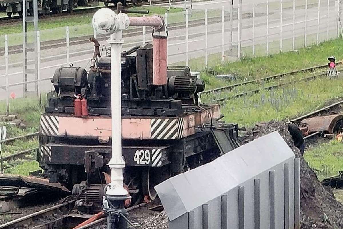

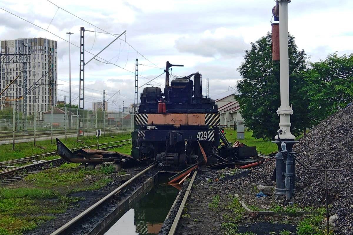

Всё, 429-й отставлен от работы и уже служит донором запчастей post-4384-0-36647000-1616832774_thumb.jpg post-4384-0-03823100-1616832826_thumb.jpg

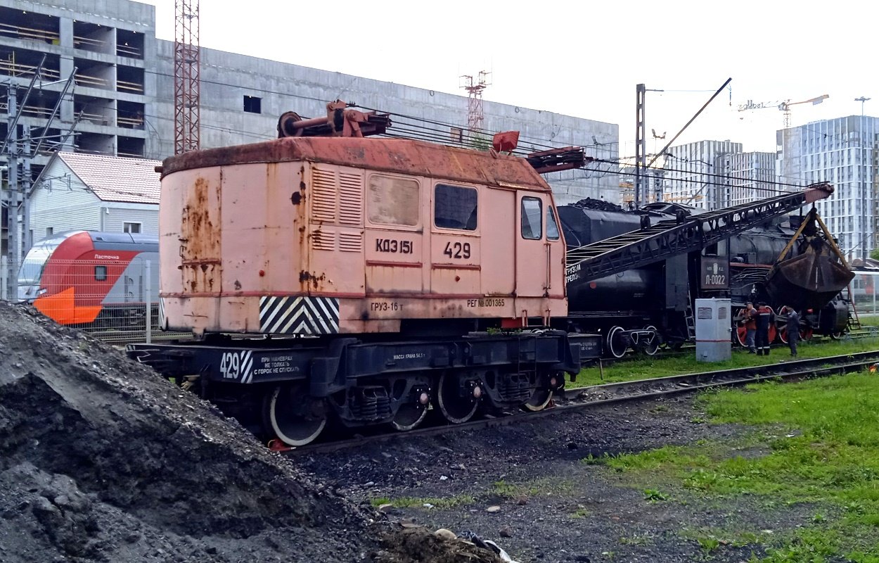

Вот уже и более свежий кран в работу ввели post-4384-0-01783300-1616832912_thumb.jpg
Ну и напоследок 429-й в начале 2021 года, на закате дня, ещё рабочий, 58 лет отслужил post-4384-0-66057400-1616833047_thumb.jpg
