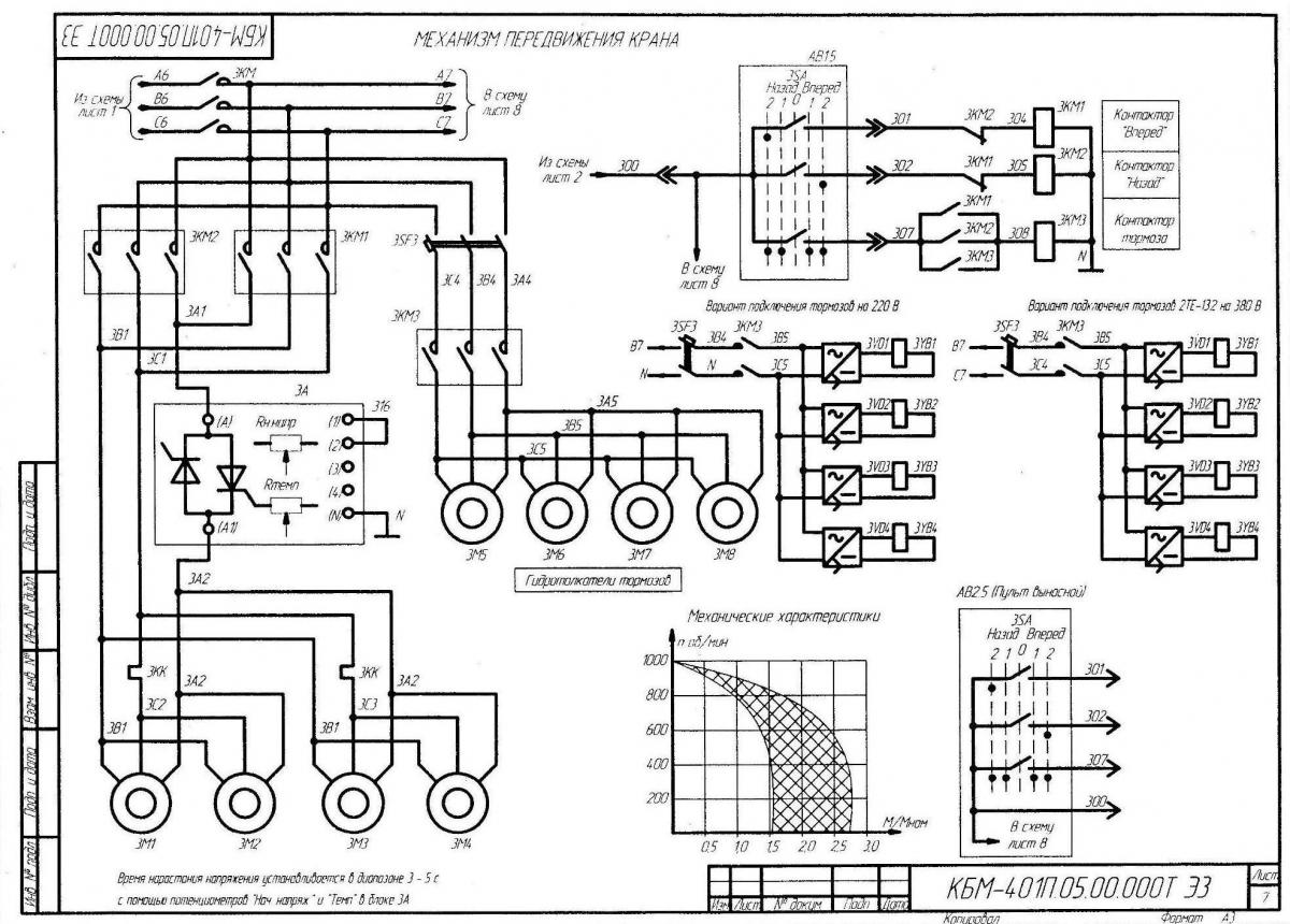

Фидарит Опубликовано 18 января, 2018 Жалоба Опубликовано 18 января, 2018 Здравствуйте дорогие коллеги! Помогите пожалуйста, вообщем пригнали кран КС5363Д, на высоких скоростях на 3-ем и 4-ем положении отключается (то есть не работает глав. подъём), опять надо нажимать кнопку "вкл. глав. подъёма" и включать, но потом всё равно вырубает!- есть ли у кого - нибудь схемы по электрике;- и принцип работы??? или схема расписанная как всё работает!Вот фото с кабины и одно фото с инета нашёл, маркировки совпадают, только нет описания! Может на этот чертёж есть описание: поворота, подъёма, стрелы и т. п.

Rojan Опубликовано 19 января, 2018 Жалоба Опубликовано 19 января, 2018 Здравствуйте дорогие коллеги! Помогите пожалуйста, вообщем пригнали кран КС5363Д, на высоких скоростях на 3-ем и 4-ем положении отключается (то есть не работает глав. подъём), опять надо нажимать кнопку "вкл. глав. подъёма" и включать, но потом всё равно вырубает!- есть ли у кого - нибудь схемы по электрике;- и принцип работы??? или схема расписанная как всё работает!Вот фото с кабины и одно фото с инета нашёл, маркировки совпадают, только нет описания! Может на этот чертёж есть описание: поворота, подъёма, стрелы и т. п.ув. господин Фидарит! Я, конечно, понимаю, что времени нет ни на что! Но! Не увидеть ветку "Электрические схемы строительных кранов" - ?!И, кстати, смотрите оглавление в первом сообщении - ваш кран там есть (и даже с описанием работы!) PS: прошу пардону - действительно, описание и схема для КС-5363-Б.НО!Можно же посидеть и переделать описание, с учетом других обозначений.Или на это тоже времени нет?
Фидарит Опубликовано 19 января, 2018 Жалоба Опубликовано 19 января, 2018 ув. господин Фидарит! Я, конечно, понимаю, что времени нет ни на что! Но! Не увидеть ветку "Электрические схемы строительных кранов" - ?!И, кстати, смотрите оглавление в первом сообщении - ваш кран там есть (и даже с описанием работы!)Где есть? Я всё перерыл нету описания!!! Искал через поиск КС, там фотки их только, есть у меня описание КС5363, но она не та и обозначения другие, мне именно надо как я понял модификация КС5363Д (с буквой Д) с обозначениями КМ, КА, RP, 1М...., схему выше отправил - вот на него описание надо, вроде эта схема моего крана! И в инете нашёл расписанное но мне кажется это не тот чертёж! При работе проверил совсем другие элементы вкл и выкл.!
Alex178rus Опубликовано 19 января, 2018 Жалоба Опубликовано 19 января, 2018 Где есть? Я всё перерыл нету описания!!!....https://tcfs.ru/index.php/topic/3047-alektricheskie-shemi-stroitelnih-kranov/ вот ссылка на тему, в первом сообщении два файла pdf в одном схема во втором описание. 1
Фидарит Опубликовано 19 января, 2018 Жалоба Опубликовано 19 января, 2018 https://tcfs.ru/index...itelnih-kranov/ вот ссылка на тему, в первом сообщении два файла pdf в одном схема во втором описание.Вот именно не совпадает эти схемы, (я их нашёл было) с тем что я выше загрузил, маркировка оборудования старая ПГ, СП мне надо КМ, КА, RP и т. п. и схема мне кажется не та, на форуме про КС5363 (на 14 странице ) тоже кто спрашивал про это: что КС5363А,В, не совпадают с модификацией Д ка я понял!!!

Михайлович Опубликовано 21 января, 2018 Жалоба Опубликовано 21 января, 2018 Так какая схема подходит?- Усё понял,, когда я загружаю фал с форума он почему-то уменьшается в разрешении качества.
Фидарит Опубликовано 21 января, 2018 Жалоба Опубликовано 21 января, 2018 Так какая схема подходит?- Усё понял,, когда я загружаю фал с форума он почему-то уменьшается в разрешении качества.Да, спасибо большое, первый чертёж мне нужен! А описания работы, (что, в какой последовательности, по какой линии включается) на него нет? Было бы здорово, или с какого учебника взят чертёж?

Михайлович Опубликовано 22 января, 2018 Жалоба Опубликовано 22 января, 2018 И еще немного про Кс5363Д 1
Фидарит Опубликовано 22 января, 2018 Жалоба Опубликовано 22 января, 2018 И еще немного про Кс5363ДЗдравствуйте, а у Вас нет схемы КС5363Д более лучшего качества (при загрузке может и снижается качество), а то сегодня распечатал на формате А3 сижу разбираюсь, многих надписей не видно или не понятно! Завтра на А4 придётся распечатать уж...! Или отправьте на почту пожалуйста Fidarit-romantic@mail.ru, может Вам литература (учебник) известен!?
