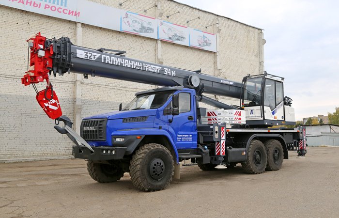

Источник ТГ: Крановщики Галичанин:
КС-55729-5В-4 серии "Графит" (ОВАЛОИД)
Грузоподъемность: 32 тонны
Длина стрелы: 34 метра
Шасси: КАМАЗ-43118 (6х6)
Габариты и масса автокрана соответствуют нормам передвижения без дополнительных разрешений.

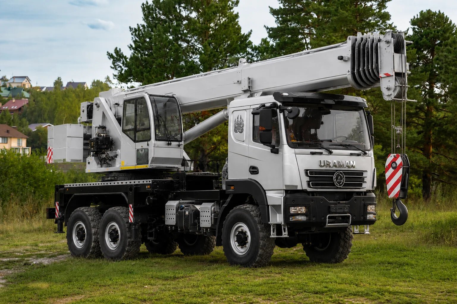

В особой экономической зоне Ульяновска начали выпускать грузовики новой российской марки Uraman, проект реализует ПАО «Автомобильный завод Велес», об этом сообщило министерство промышленности Ульяновской области.
Под новым брендом скрываются собранные из привозных китайских компонентов тяжелые грузовики. Из информации на официальном сайте «Велеса» следует, что компания планирует выпускать машины с колесными формулами 6х2, 6х4, 6х6, 8х4, 8х8. Их будут оснащать турбодизелями мощностью от 300 до 450 л.с. При этом основной упор компания сделает на надстройки строительного назначения, предложат автокраны, автобетоносмесители, самосвалы и т. д.
В отличие от самого шасси, надстройки планируется выпускать с глубоким уровнем локализации.
Подробной технической информации об Ураманах и ценах на них пока нет.

Интересно, кран пока только на картинке!?)
