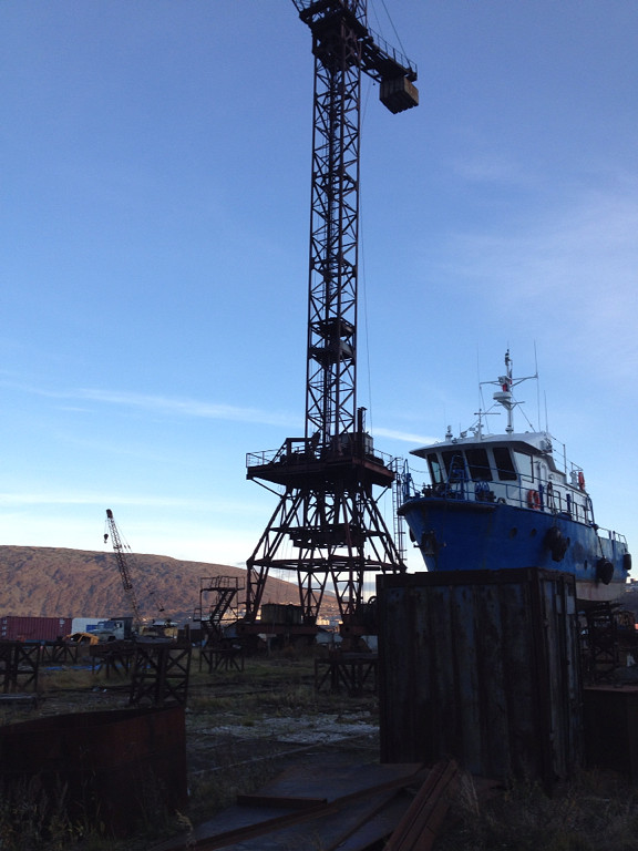

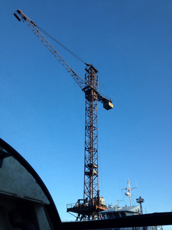

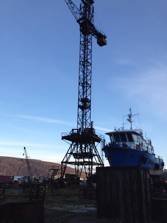

А где крюк? Фотки с интернета или по спец заказу?
Фотки этого крана (я писал уже в теме "На определение") я просил сделать в группе в Одноклассниках, автор вроде пообещал, НО вот только на днях опубликовал он эти фото в своем альбоме http://ok.ru/kranovshc/album/52315383333030. Мне ничего не отписал...
Так что, с большой долей вероятности - фото - свежие... На отсутствие крюка тоже обратил внимание...
