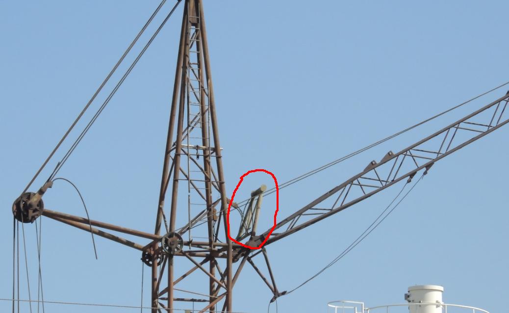

  2. Тоже давным-давно ищу эту информацию. На следующей схеме видно, что предусмотрено какое-то приспособление, и на оголовке башни есть специальные крепления. А как оно должно быть на самом деле ???

  13. ... единственный раз такой кран видел в своем городе в далеком 1992 году, подумал тогда, что зачем-то её переварили по-другому и вот второй раз вижу на этой фотке, может это из самых-самых первых версий крана?....
