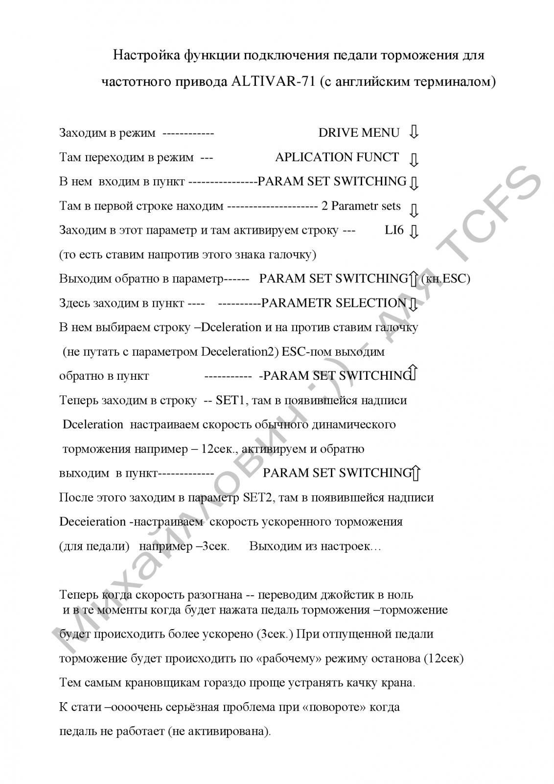

  13. Ну что приуныли Господа и настройщики Алтиваров-71 Бил я его, бил и усётаки добил. )

  15. То же хотелось бы почитать инструкцию по монтажу КБ-572
  16. Когда у меня спрашивают -какие и сколько причин может быть по той или иной поломке!? я отвечаю - сколь элементов и болтиков с винтиками насчитаете столько проблемок может и быть в электротехнике
  17. У нас пару раз в прошлом дымили клемники с левой стороны от панели, там через окна поддавленные протекала влага и попадала на клемники с постоянкой по коммутации. ооочень редко горели катушки контакторов, а так,, "одессит" кс 5363 не прихотливый в работе эл.схемы. Проверь работупускателей на растормаживание грузовых толкателей.Пускатели к стати с катушками и цепями управления на 380в.Успехов Вам в последовательности.
  18. Спасибо!!! Завтра динамический тормоз поворота будет побежден
  19. Моторы с тормозами встроенными и переделывать конечно не будем. Изначально, пока все настройки родные стоят привод четко реагирует на педаль тормоза и через сигнал поданный с педали через альфа контроллер на вход LI6 частотника - активируются вторые параметры динамического торможения (тоесть первые параметры динамики останова когда мы переводим джойстик в ноль без педали а вторые параметры динамики (более короткие по времени томожения) когда мы переводим джойстик и нажимаем педаль тормоза. Мне доставались эти частотники уже с сбошенными Ржевскими настройками и педаль после таких горе настройщиков уже не реагировала. И сам пока не могу правильно активировать вторые параметры динамики торможения.
  20. Спасибо за руководства, они конечно у меня в колекции имеются. Их можно бесконечно долго читать, а вот конкректных примеров настроек там нет. Как и РЖЕВ дал с КБМ401П некоторые настиойки, а как настраивать вторые параметры по торможению поворота там нет. Темный лес одним словом. С намеком "догоняйте как хотите немецкое измышление с ломанного технического перевода" Хотелось бы простого совета типа- зайти туда, включить ту или иную настройку и ввести те и другие параметры параметры.
  21. Один вопрос к грамотным Дядькам. Может кто имел дело с настройкой параметров 71 Алтивара КБМ-401ПА Особенно тот момент где активируется вход Li6 для работы педали торможения. Терминал настройки на Буржуйском. Не могу ввести параметры торможения по входу Li6 (вторая группа параметров торможения)
