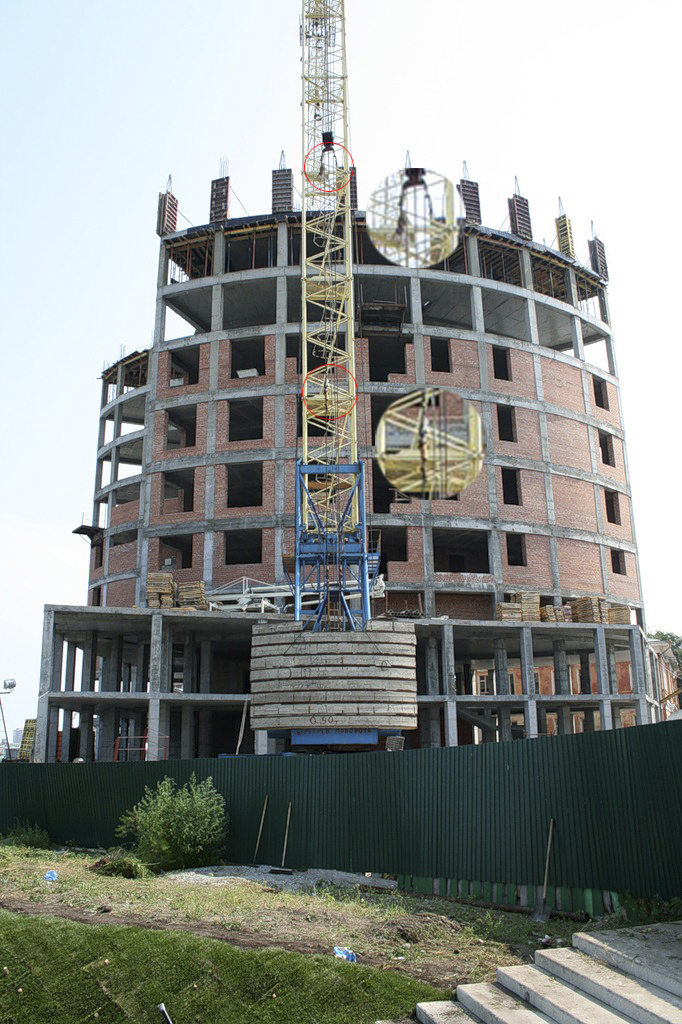

Гость Atmo Pathik Опубликовано 5 ноября, 2011 Жалоба #323 Опубликовано 5 ноября, 2011 Строит у меня в городе образовательный центр

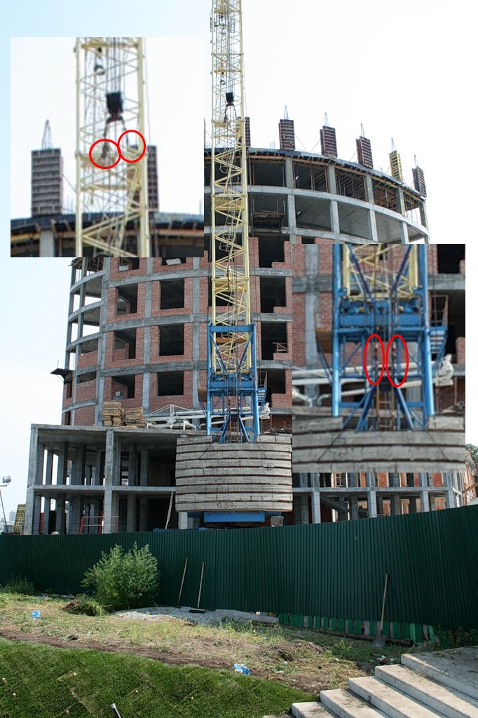

melwin89 Опубликовано 25 декабря, 2011 Жалоба #326 Опубликовано 25 декабря, 2011 Из сети. Вроде бы такой раскраски еще не было..фото с сайта застройщика
AlexTrance Опубликовано 27 декабря, 2011 Жалоба #327 Опубликовано 27 декабря, 2011 Как дом так и кран раскрашены необычно)

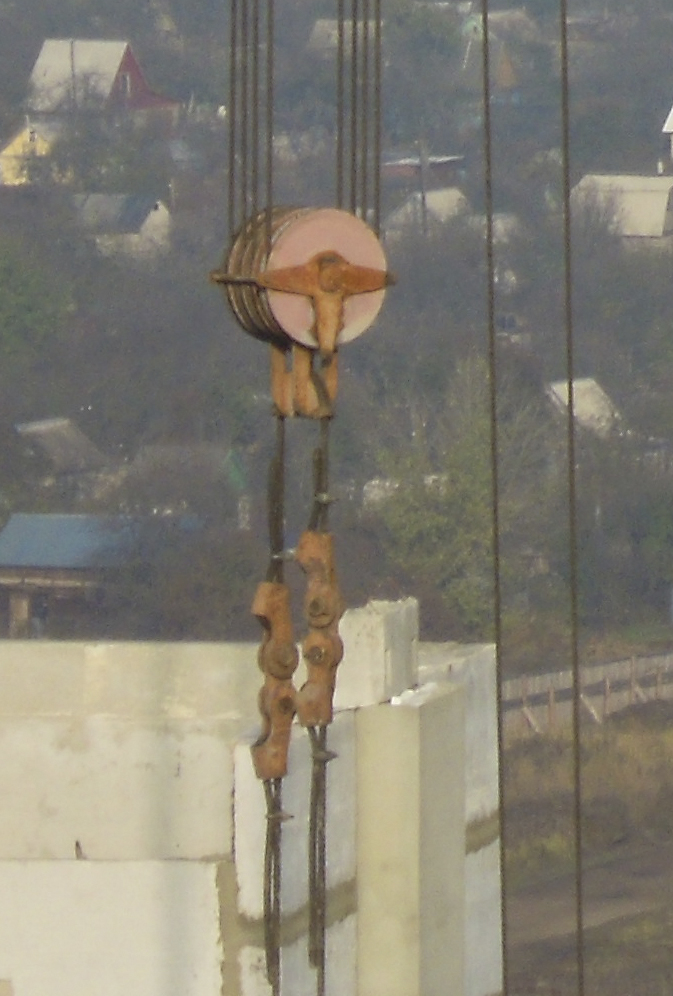

melwin89 Опубликовано 8 января, 2012 Жалоба #330 Опубликовано 8 января, 2012 наткнулся на фото. Вопрос,для чего такой способ крепления обоймы? Может кто сталкивался. Первоисточник тут
Tompfmych Опубликовано 8 января, 2012 Жалоба #331 Опубликовано 8 января, 2012 наткнулся на фото. Вопрос,для чего такой способ крепления обоймы? Может кто сталкивался. Первоисточник тутДлину стрелового каната уменьшить
melwin89 Опубликовано 8 января, 2012 Жалоба #332 Опубликовано 8 января, 2012 это понятно, что для уменьшения, получается что две серьги идущие от обоймы вообще не закреплены, обычно крепление ведь такое
Tompfmych Опубликовано 8 января, 2012 Жалоба #333 Опубликовано 8 января, 2012 это понятно, что для уменьшения, получается что две серьги идущие от обоймы вообще не закреплены,обычно крепление ведь такоеВ желоб обоймы пропущена длинная оттяжка, а короткая просто висит без нагрузки, ее просто не сняли
Ilya777 Опубликовано 8 января, 2012 Жалоба #334 Опубликовано 8 января, 2012 Там в принципе крепится не к чему
Tompfmych Опубликовано 8 января, 2012 Жалоба #335 Опубликовано 8 января, 2012 Там в принципе крепится не к чему Там через желоб продевается, а крепиться должно на двуногой стойке на поворотке, на фото выше длинная оттяжка закреплена, а короткая продета туда же и два ее коуша никуда не крепятся, это видимо и смутило melwin89
melwin89 Опубликовано 8 января, 2012 Жалоба #336 Опубликовано 8 января, 2012 Там через желоб продевается, а крепиться должно на двуногой стойке на поворотке, на фото выше длинная оттяжка закреплена, а короткая продета туда же и два ее коуша никуда не крепятся, это видимо и смутило melwin89ну да, просто не встречал такого закрепления. Такое часто встречается? Получается что там две оттяжки разной длины, соединены в одну, и продеты через желоб обоймы, а концы закреплены на поротке. Интересно, а при демонтаже длинную оттяжку вынимают или оставляют?
Tompfmych Опубликовано 8 января, 2012 Жалоба #337 Опубликовано 8 января, 2012 ну да, просто не встречал такого закрепления. Такое часто встречается?Получается что там две оттяжки разной длины, соединены в одну, и продеты через желоб обоймы, а концы закреплены на поротке. Интересно, а при демонтаже длинную оттяжку вынимают или оставляют?Скорее всего вынимают и ползуются короткой, когда башня уже не высокая
melwin89 Опубликовано 8 января, 2012 Жалоба #338 Опубликовано 8 января, 2012 Скорее всего вынимают и ползуются короткой, когда башня уже не высокая спасибо за разъяснения!
Tompfmych Опубликовано 8 января, 2012 Жалоба #339 Опубликовано 8 января, 2012 спасибо за разъяснения!Пожалуйста

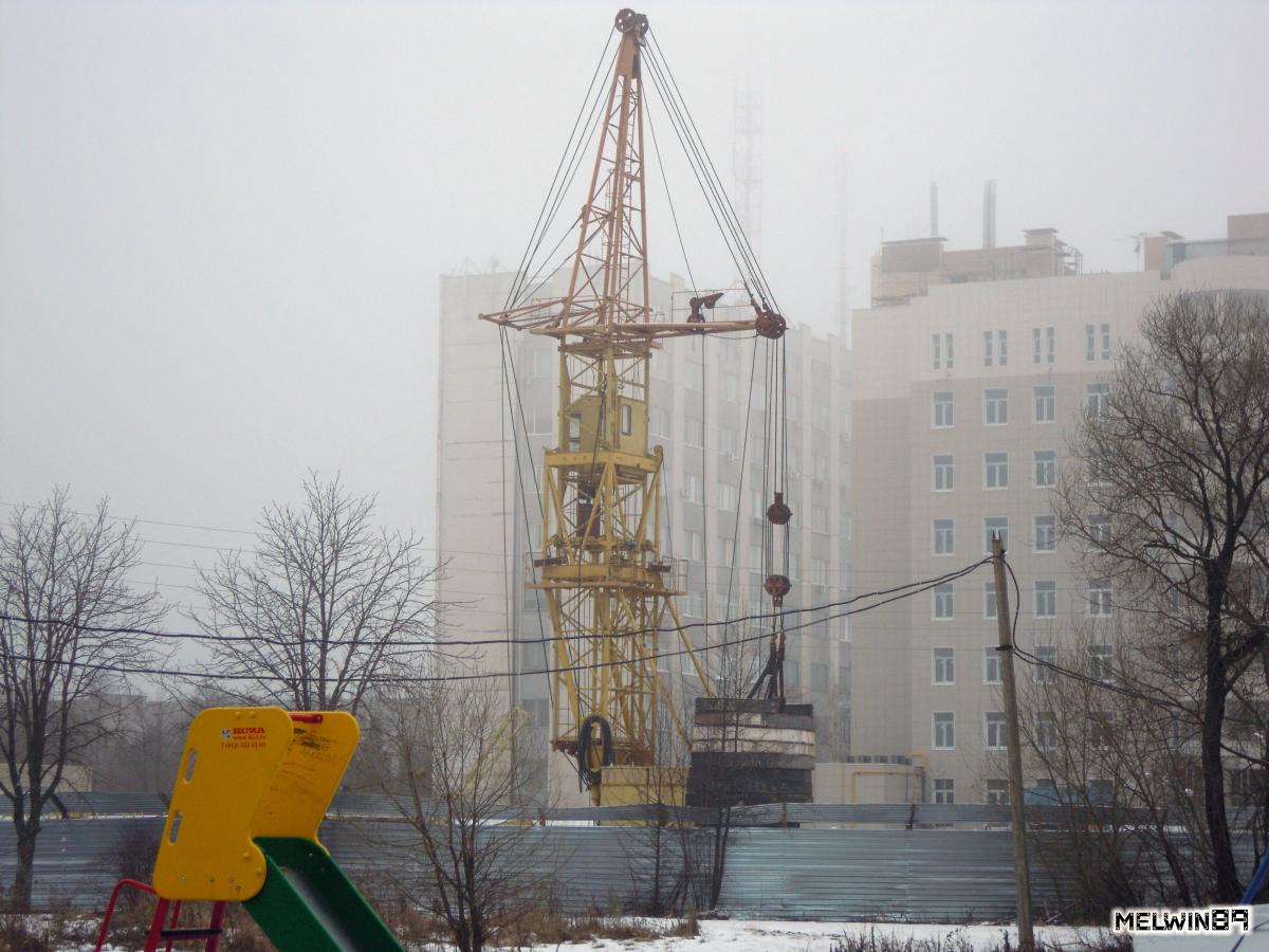

melwin89 Опубликовано 12 января, 2012 Жалоба #340 Опубликовано 12 января, 2012 Был у родственников, думал обыкновенный монтаж. Оказалось у крана разрушилась стрела, и его демонтировали. Остальные фото в Аварии строительной техники
