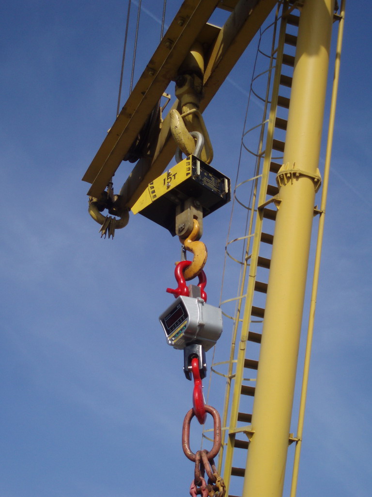

Konstantin_54 Опубликовано 6 февраля, 2010 Жалоба #461 Опубликовано 6 февраля, 2010 Как же крановщик определяет, сколько там грамм?С дрогой стороны электроное табло на котором показана масса поднимаемого груза.Используется вместо или дополнение к ОГП.
Гость Опубликовано 6 февраля, 2010 Жалоба #462 Опубликовано 6 февраля, 2010 Как же крановщик определяет, сколько там грамм?С дрогой стороны электроное табло на котором показана масса поднимаемого груза.Используется вместо или дополнение к ОГП.Хотите сказать, что крановой видит, сколько там? Или это для стропальщиков?
Konstantin_54 Опубликовано 6 февраля, 2010 Жалоба #464 Опубликовано 6 февраля, 2010 Хотите сказать, что крановой видит, сколько там? Или это для стропальщиков?Для обоих, если у самой земли будут то разглядеть сложно, но можно по рации или ещё как -нибудь вызвать строполя чтоб тот посмотрел и сказал.
Konstantin_54 Опубликовано 6 февраля, 2010 Жалоба #465 Опубликовано 6 февраля, 2010 старый но КБМ..Да почему КБМ то?
AlexB Опубликовано 6 февраля, 2010 Жалоба #466 Опубликовано 6 февраля, 2010 Весы эти отечественные, делает их какой-то один завод. У нас на стройке были такие. Вещь какая-то муторная, нам они очень не понравились. Плюс зарядное устройство размером с эти-же весы.
Гость Опубликовано 7 февраля, 2010 Жалоба #467 Опубликовано 7 февраля, 2010 Видел такую штуку на импортном КБ и думал, что это видеокамера (чтобы наверное лучше видно крановому было), хотя высота крана была небольшая!
CraneOperatorFm Опубликовано 7 февраля, 2010 Жалоба #468 Опубликовано 7 февраля, 2010 Эти весы для строителей а не для кранового,чтобы просто взвешивать вес груза,типа чтобы не обманули... а то по смете бывает 3 тонны арматуры,и придёт 2,500 от того и весы вешают чтобы не платить за воздух...а крановой тут не при чём!!! не пишите чушь раз не знаете...и выпускают их много какие заводы,целая куча разных весов,и наших и импортных! есть даже с пультом на который вес выводиться...

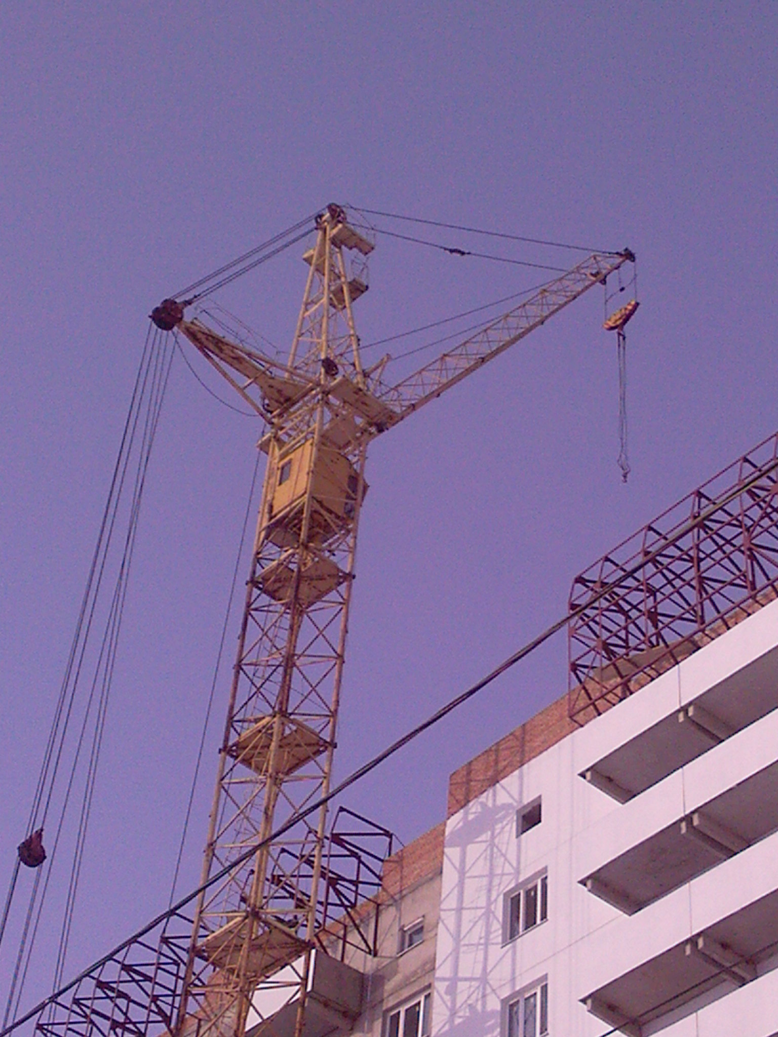

BOBR Опубликовано 7 февраля, 2010 Жалоба #469 Опубликовано 7 февраля, 2010 может я что то упустил , а может этот кран собирали как говорится с миру по нитки... но толко сколька я с 405 и с 401м не работал на 405 на оголовке некогда площадки не стояли так как они там нах не нужны
Konstantin_54 Опубликовано 7 февраля, 2010 Жалоба #470 Опубликовано 7 февраля, 2010 может я что то упустил , а может этот кран собирали как говорится с миру по нитки... но толко сколька я с 405 и с 401м не работал на 405 на оголовке некогда площадки не стояли так как они там нах не нужныНу не скажи, с этих площадок очень даже удобно вести обслугу блочков, а когда эти площадки сняты любые действия по ремонту превращаются в сплошное мучение.

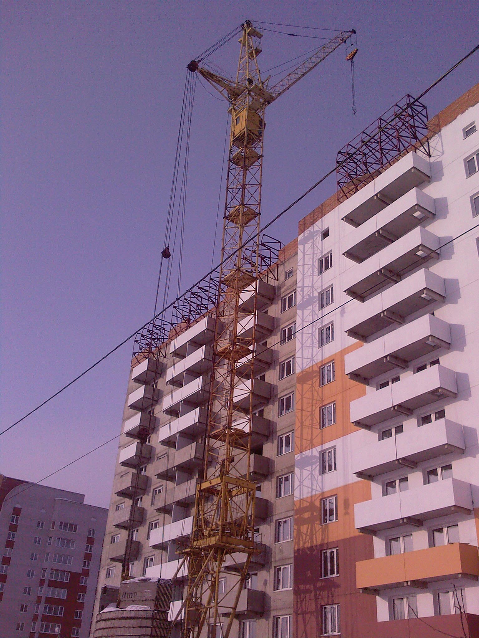

Antcranes Опубликовано 8 февраля, 2010 Жалоба #471 Опубликовано 8 февраля, 2010 может я что то упустил , а может этот кран собирали как говорится с миру по нитки... но толко сколька я с 405 и с 401м не работал на 405 на оголовке некогда площадки не стояли так как они там нах не нужны Ха! Ну по твоей логике на КБМ-е они тем более нах не нужны, так как он в большинстве случаев кареточный и эти блочки наверху вообще можно обслуживать раз в сто лет... А вот когда столкнешься с тем, что блочки не мажешь вовремя из за того что туда не залезьть нормально без площадок этих, да как подшипник клинанет, да как начнет башню рвать когда вира-майна стрелой даешь, а чтобы его сменить, надо весь кран демонтировать полностью... Вот тогда и поймешь зачем они нужны там... А по поводу фотки-так это конкретный КБ-405. 100%!!!! Просто надо сказать спасибо фирме, которая его эксплуатирует за то, что так его сохранили... У нас вот в городе тоже есть несколько 405 и даже 403, у которых все площадки на месте. Вот фото тебе для примера Посмотреть на Яндекс.Фотках
Antcranes Опубликовано 8 февраля, 2010 Жалоба #472 Опубликовано 8 февраля, 2010 всей компанией на монолите на этой моей фотке КБ-405.1А тоже со всеми площадками
CraneOperatorFm Опубликовано 8 февраля, 2010 Жалоба #473 Опубликовано 8 февраля, 2010 всей компанией на монолите на этой моей фотке КБ-405.1А тоже со всеми площадками Оно и правильно!Если заводом задумано,наверно не просто так...а вот из-за таких деятелей "BOBR" которым площадки не к чему, потом случае не хорошие с летальным исходом происходят! нам ведь море по колено,да и кран по плечо,тем более со стаканом во лбу!
BOBR Опубликовано 8 февраля, 2010 Жалоба #474 Опубликовано 8 февраля, 2010 незнаю насчет летальных случаев, и стаканов на разных частях тела ноу нас в управлении когдато было под 200 405-х и не на одном этих площадок небыло, а на кбм на всех стояли

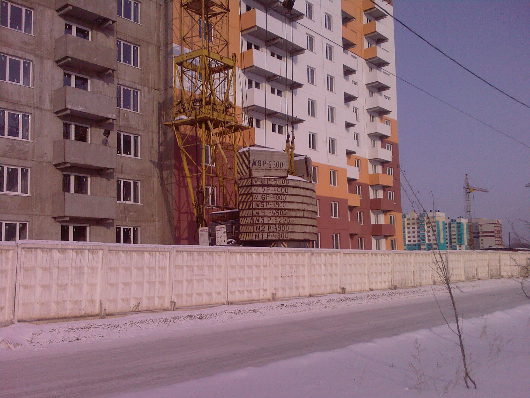

Antcranes Опубликовано 8 февраля, 2010 Жалоба #475 Опубликовано 8 февраля, 2010 вот еще одного со всеми площадками сфотал сегодня Кстати,. обратите внимание на противовес. Видать перегружают парня
Konstantin_54 Опубликовано 8 февраля, 2010 Жалоба #476 Опубликовано 8 февраля, 2010 вот еще одного со всеми площадками сфотал сегодня Кстати,. обратите внимание на противовес. Видать перегружают парня Не факт что перегружают, могут просто противовес использовать от другого крана(кб-402 например) а этими двумя блоками догнать вес до паспортного.

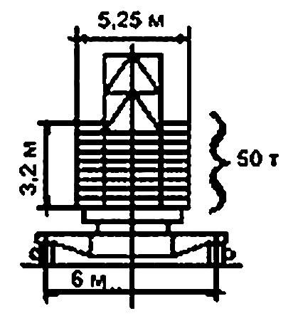

Dima888 Опубликовано 8 февраля, 2010 Жалоба #477 Опубликовано 8 февраля, 2010 Эти весы для строителей… … их так же сейчас часто можно увидеть на площадках, занимающихся металлоломом. 70 лет плохо жили при “тотальном режиме”, а теперь 20 лет грабят – никак разграбить не могут… противовес … догнать вес до паспортного.Масса противовеса – 50 т.
Konstantin_54 Опубликовано 8 февраля, 2010 Жалоба #478 Опубликовано 8 февраля, 2010 Масса противовеса – 50 т.Да это я знаю, но у 405-го 8 плит противовеса будут весить 46.65 тонна две чеивертинки добавят ещё 3.4 тонны вот и получается 50 тонн. А на фотографии Антона противовес и модернизированные четветушки дают 50 тонн, а если бы стояли обычные то он бы не 50 весил а тонн 45. Так что моё мнение противовес на этом 405 не родной.
Dima888 Опубликовано 9 февраля, 2010 Жалоба #479 Опубликовано 9 февраля, 2010 Блин, пришлось открывать фото Photo-0008.jpg и складывать массы плит (хорошо, что массы нанесены, часто этих надписей нет). На паспортную характеристику вышли 50,0т – и хорошо. Слепила из того, что было.Касаемо родного противовеса …
Evgeniy_61 Опубликовано 9 февраля, 2010 Жалоба #480 Опубликовано 9 февраля, 2010 Эти весы для строителей а не для кранового Одни весы для кранового, другие для строителей...
