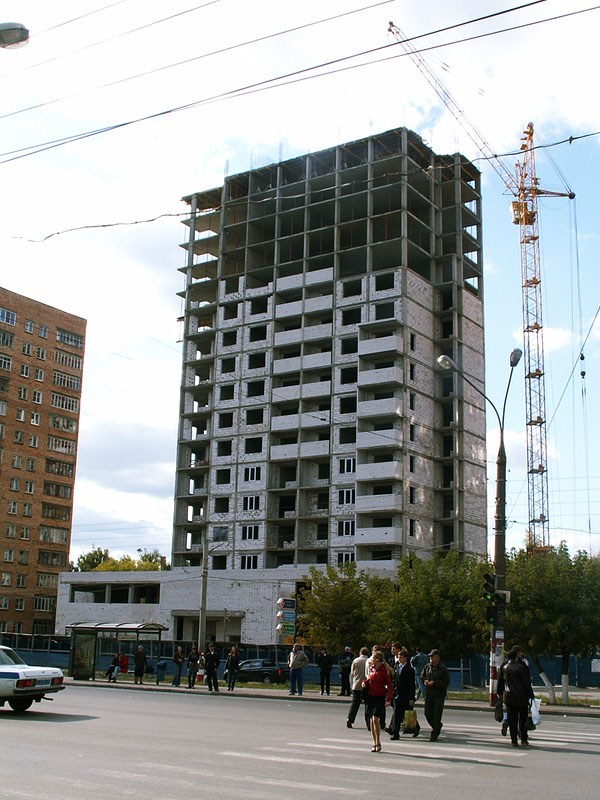

Вместо трагически упавшего КБМ-401П в Нижнем Новгороде. Сейчас уже демонтированный! Кстати этот кран уже другой крановой организации!

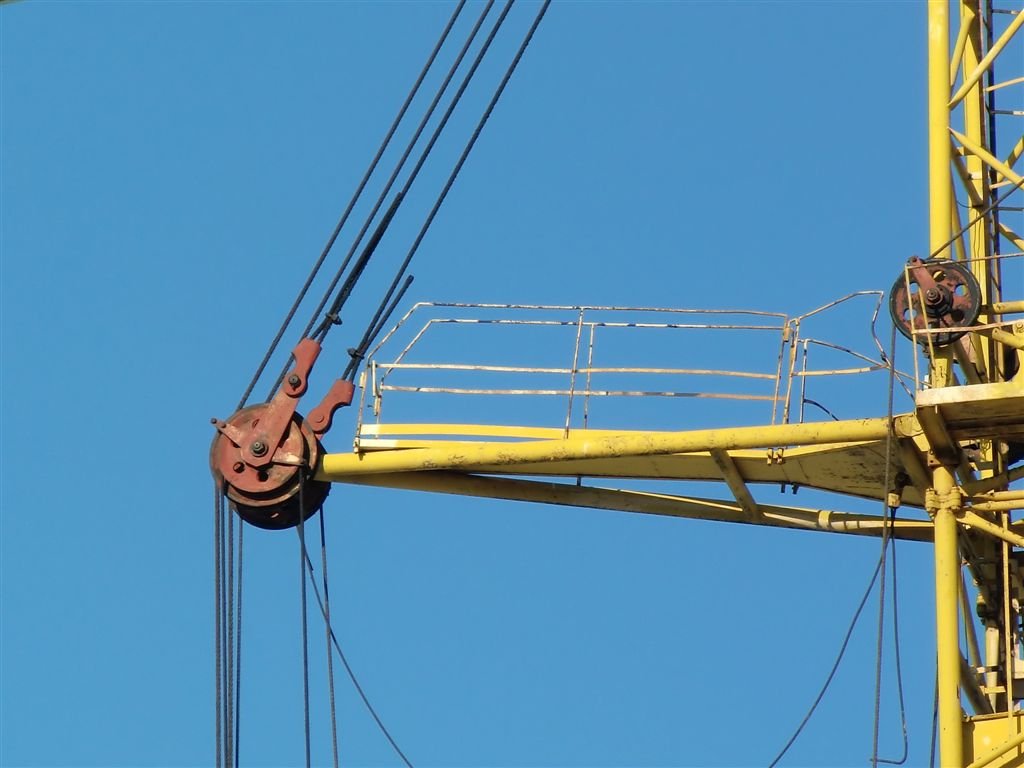

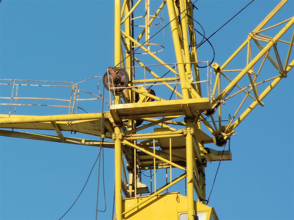

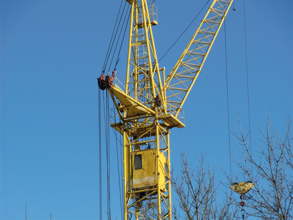

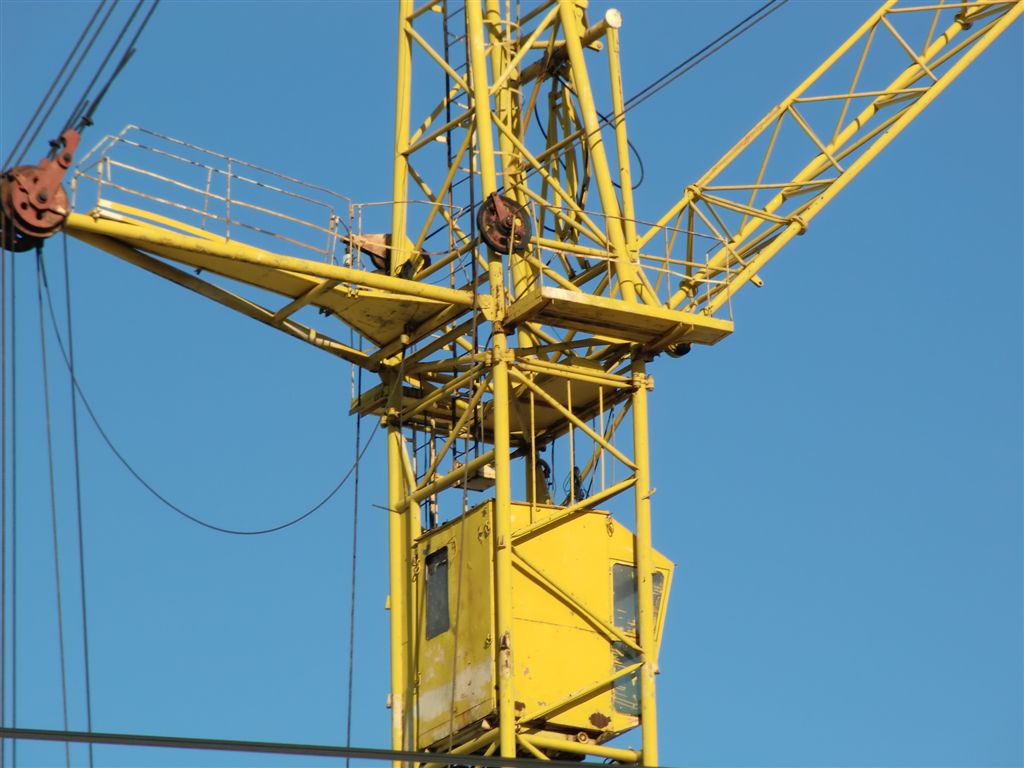

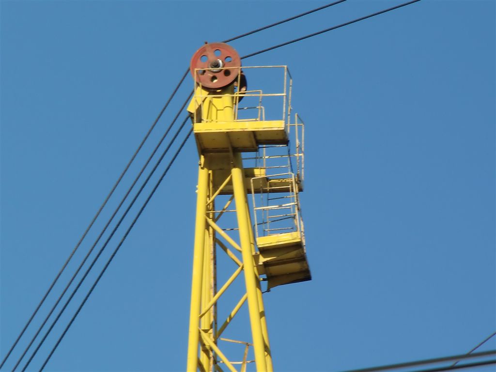

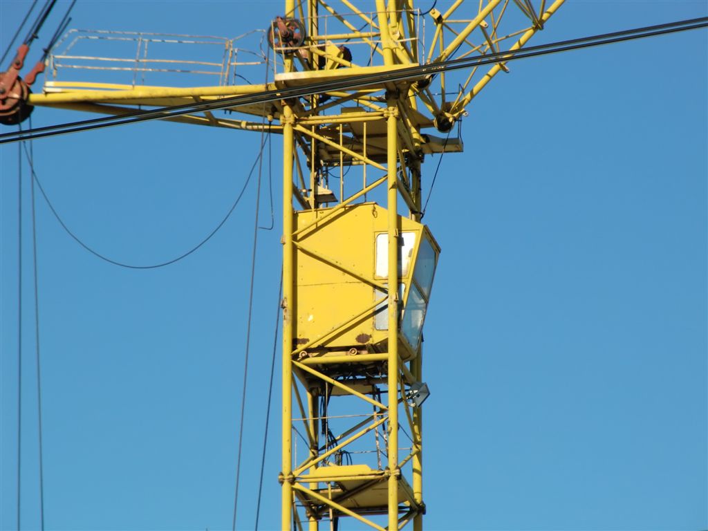

причем здесь шкафы , как их только не ставят, у нас были и с периди и с боков, одна из основных черт этого КБ это площадка на оголовке для фиксации страховочного ванта ( 2 двигателя на поворот также ставились на 405.2а)
Шкафы ставят как угодно, но с двумя двигателями на повороте у
405-го это перебор. Если у 405-го 2 движка поворотных поставить, то крановой будет показывать чудеса акробатики чтобы на кран залесть, ибо чтобы установить второй движок на 405-ом не хватит места (лестница мешает), да и в обслуге не удобно.
на КБМе стоят,нормально...(какнибудь сфоткаю)
Я вкупсе как на КБМе движки стоят, всё-таки полгода отработал, я тебе говорю что на 405-ом 2 двигателя не нужны и вот почему:
1. Место на КБ-405 меньше, чем на КБМ-401, поставить второй двигатель можно но его обслуга будет проблемной так как тебе будет мешать лебёдочный тормоз содной стороны и металлоконструкции портала с другой.
2. Два дигателя ставят только на 401-е и 47Х-е чтобы обеспечить плавную работу поворта, так как стрелы этих кранов весят по 6 тонн, а с одним двигателем он побольше похож на КБ-408.21.
А на КБ-405 стрела весит 2 тонны там и один движок спокойно справляется.
А то что на КБМ движки стоят нормально обеспечивается большей по длине повороткой (у 405-го 5 метров, а у 401-го 5.2метра) что даёт возможность обслуги обоих двигателей.
