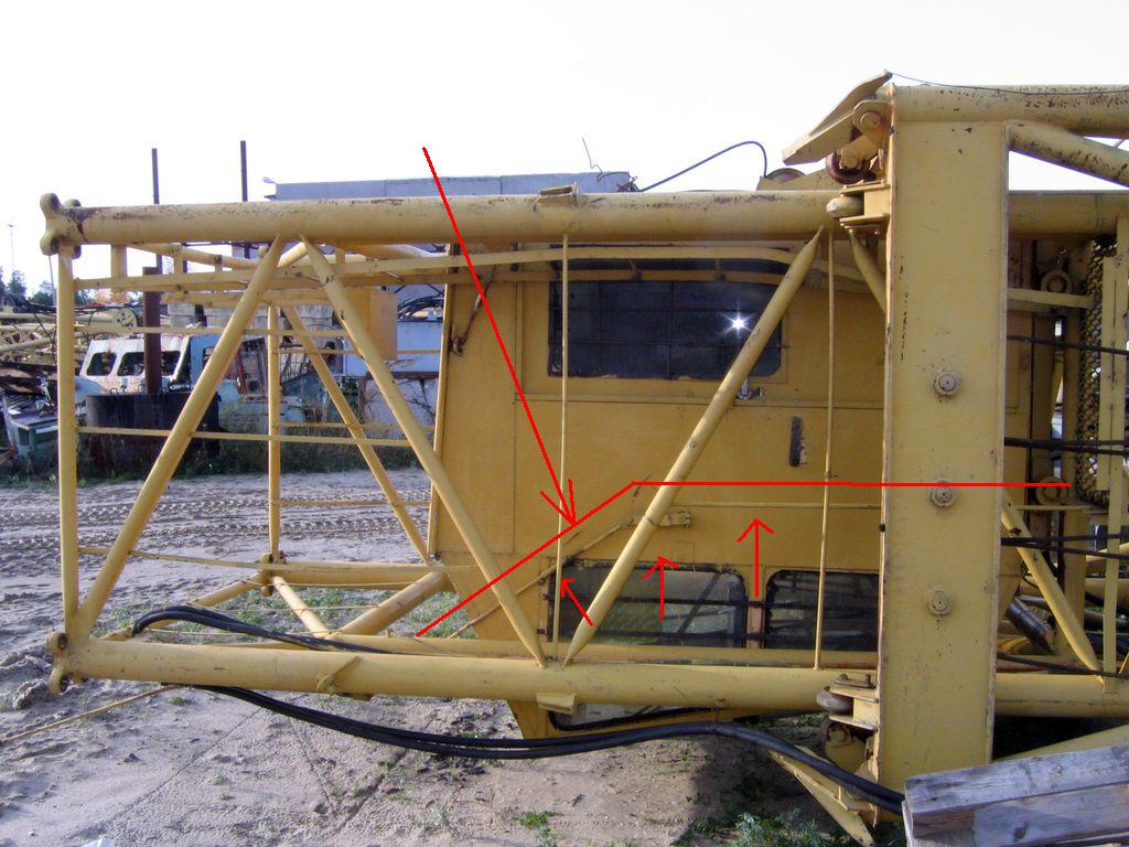

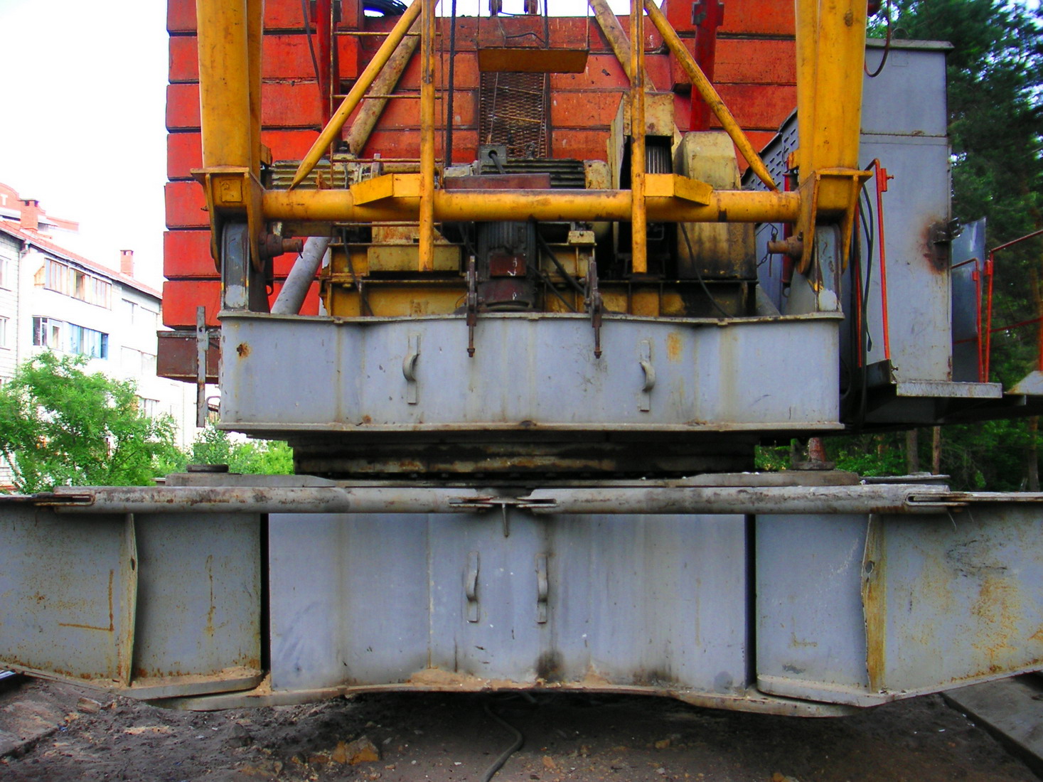

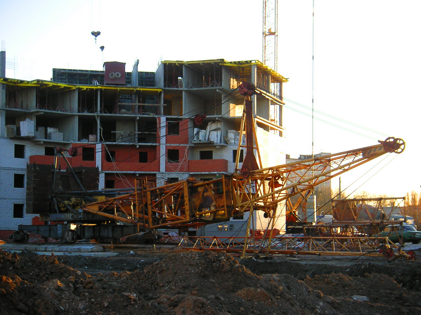

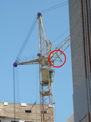

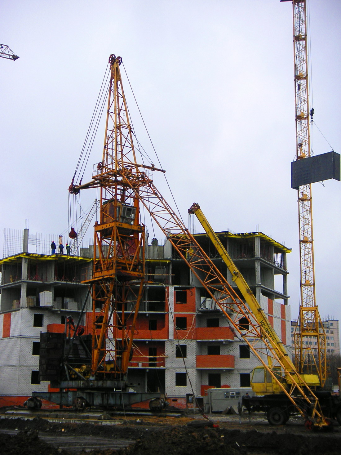

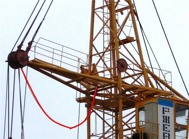

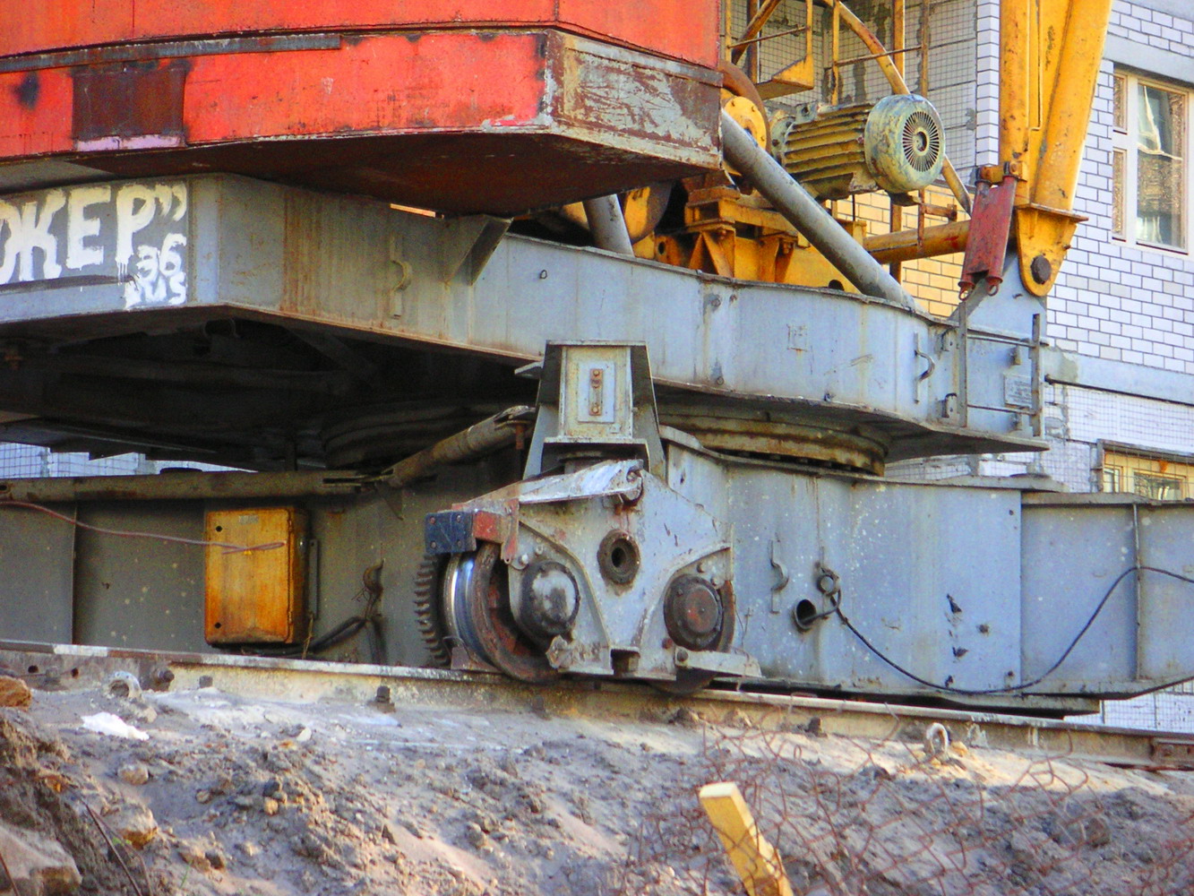

Ilya777 Опубликовано 29 октября, 2009 Жалоба #347 Опубликовано 29 октября, 2009 Народ подскажите ,а это для чего?Просто на каких то кранах это есть,а на каких то этого нет.

b0b3r Опубликовано 29 октября, 2009 Жалоба #351 Опубликовано 29 октября, 2009 Что за тяга, проходит через кабину?
Konstantin_54 Опубликовано 29 октября, 2009 Жалоба #352 Опубликовано 29 октября, 2009 Народ подскажите ,а это для чего?Просто на каких то кранах это есть,а на каких то этого нет.Все эти вещи являются системой безопастности крана при монтаже и работе.На первой фотографии: отяжка которая держит распорку недавая ей упасть (под собственным весом) на оголовок.На второй фотографии конструкция (забыл название) которая не даёт ( в случае отказа стрелового тормоза) смять кабину, и так же обеспечивает угол, благодоря которому можно завести секцию в портал.
Konstantin_54 Опубликовано 29 октября, 2009 Жалоба #353 Опубликовано 29 октября, 2009 Что за тяга, проходит через кабину?Тяга эта присоединяется к стреле и показывает вылет стрелы. Вот только Кирилл ты пересторался когда её вырисовывал захватив ещё и перила.
b0b3r Опубликовано 29 октября, 2009 Жалоба #354 Опубликовано 29 октября, 2009 Что за тяга, проходит через кабину?Тяга эта присоединяется к стреле и показывает вылет стрелы. Вот только Кирилл ты пересторался когда её вырисовывал захватив ещё и перила.Так и думал. Спасибо за подтверждение моих мыслей.
Konstantin_54 Опубликовано 29 октября, 2009 Жалоба #355 Опубликовано 29 октября, 2009 Всегда пожалуйста!
Ilya777 Опубликовано 29 октября, 2009 Жалоба #356 Опубликовано 29 октября, 2009 Народ подскажите ,а это для чего?Просто на каких то кранах это есть,а на каких то этого нет.Все эти вещи являются системой безопастности крана при монтаже и работе.На первой фотографии: отяжка которая держит распорку недавая ей упасть (под собственным весом) на оголовок.На второй фотографии конструкция (забыл название) которая не даёт ( в случае отказа стрелового тормоза) смять кабину, и так же обеспечивает угол, благодоря которому можно завести секцию в портал.Спасибо за разъяснения.
AmuseSBor Опубликовано 29 октября, 2009 Жалоба #357 Опубликовано 29 октября, 2009 На второй фотографии конструкция (забыл название) которая не даёт ( в случае отказа стрелового тормоза) смять кабину, и так же обеспечивает угол, благодоря которому можно завести секцию в портал. Она еще предназначена для страховки стрелы чтобы не завалилась на оголовок башни когда стрела будет почти в вертикальном положении хотя иногда для этого используют монтажную стойку
Konstantin_54 Опубликовано 29 октября, 2009 Жалоба #358 Опубликовано 29 октября, 2009 Она еще предназначена для страховки стрелы чтобы не завалилась на оголовок башни когда стрела будет почти в вертикальном положении хотя иногда для этого используют монтажную стойкуЯ вот только одного понять не могу ( отучившись на монтажника) каким образом этот треугольник может страховать стрелу от опрокидивания на оголовок, для этого предназначена "монтажка"
Tompfmych Опубликовано 29 октября, 2009 Жалоба #359 Опубликовано 29 октября, 2009 к треугольнику крепятся (должны) оттяжки, которые препятствуют запрокидыванию. а вообще у нас его всегда считают лишней деталью
Albert Опубликовано 30 октября, 2009 Жалоба #360 Опубликовано 30 октября, 2009 Дык у нас и площадки для монтажников на оголовке являются лишней деталью:редко когда они после первого шеф-монтажа доживают до следующей стройки,так и остаются валятся на прежней стройке после демонтажа и перевозки крана на другой объект,пока при благоустройстве территории их не отправят в металлолом ...
