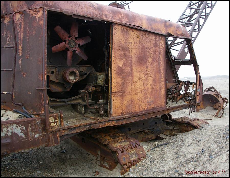

warrior Опубликовано 10 июня, 2009 Жалоба #22 Опубликовано 10 июня, 2009 А он там один? Два года назад за коровниками стояло два и оба в рабочем состоянии.Я выкладывал их фотки на RC-forum. За коровниками стоят по-прежнему два экскаватора. Один сами видите в каком состоянии, другой получше (может, даже рабочий), но к нему не удалось приблизиться из-за жуткой грязищи, в которой он стоял, да и фотографировать там было, в общем-то, нечего: все дверцы и люки наглухо закрыты ржавым железом.

warrior Опубликовано 10 июня, 2009 Жалоба #24 Опубликовано 10 июня, 2009 Вал главной лебёдки при запущенном двигателе и включённой главной муфте (так на экскаваторе называется муфта сцепления) постоянно вращается. Это его вращающийся "торец" и видно в кабине сразу позади рабочего места машиниста? С какой целью он оставлен ничем не закрытым - для визуального контроля скорости вращения?
Trucker Max Опубликовано 10 июня, 2009 Жалоба #25 Опубликовано 10 июня, 2009 Вал главной лебёдки при запущенном двигателе и включённой главной муфте (так на экскаваторе называется муфта сцепления) постоянно вращается. Это его вращающийся "торец" и видно в кабине сразу позади рабочего места машиниста? С какой целью он оставлен ничем не закрытым - для визуального контроля скорости вращения?Да, это именно его торец.А незакрыт он потому что там установлено неподвижное вращающееся соеднинение через которое в каналы вала подаётся сжатый воздух, соответственно если оно не закрыто то проще контролировать его состояние и менять при необходимости.Частоту вращения вала контролировать некому да и незачем. При работе экскаватора позади машиниста никого не должно быть, а главная муфта включается рычагом в кабине, так что закрывать торец вала особого смысла нету - всёравно при первой замене вращающегося соединения эту крышку выкинут...

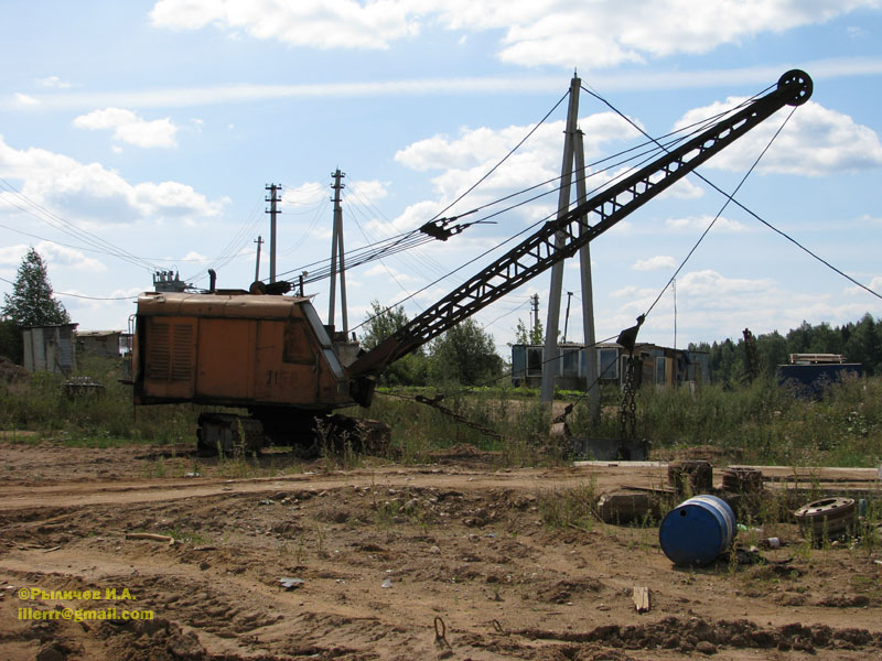

iller Опубликовано 8 августа, 2011 Жалоба #37 Опубликовано 8 августа, 2011 Вроде 652-й. На одном из карьеров подмосковья.
