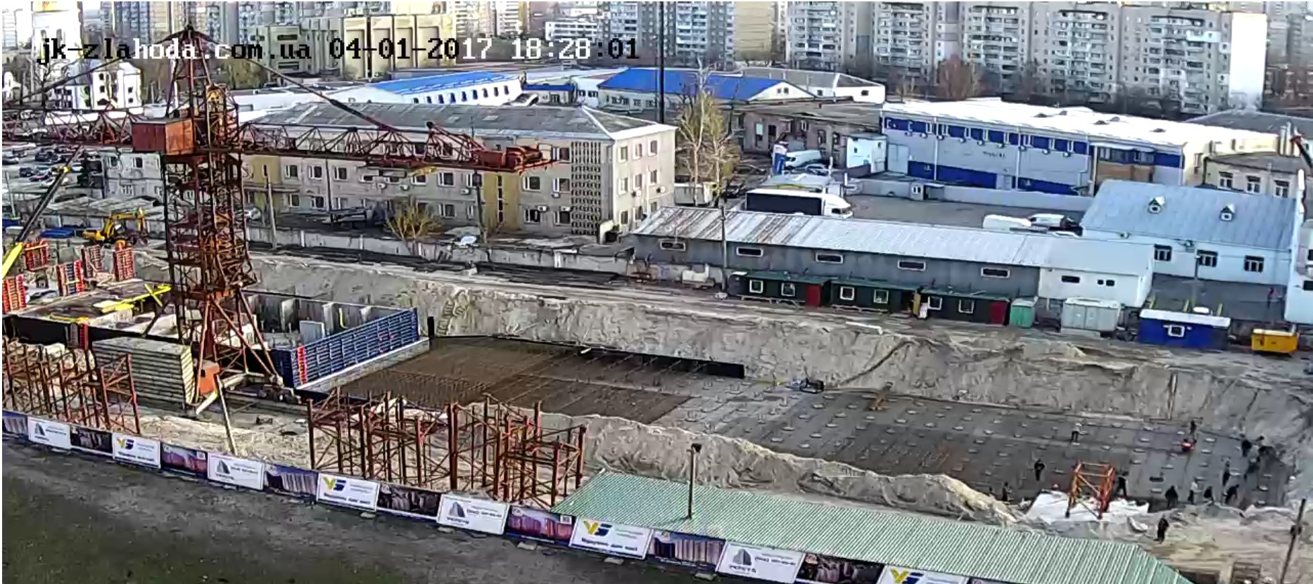

uyRA Опубликовано 1 апреля, 2017 Жалоба #605 Опубликовано 1 апреля, 2017 http://jk-zlahoda.co...building/online 2
uyRA Опубликовано 1 апреля, 2017 Жалоба #606 Опубликовано 1 апреля, 2017 В Ульяновске начали неспешно собирать КБ-674.Уложили подкрановый путь местным "ульяновским" , через пару дней приехал автокран на 4-х осном шасси Камаз. Не знаю какой марки, по кабине похож на "Челябинец", но в линейке кранов такого не нашел. Кран похоже г/п 40-50 тонн с доп противовесом. Передние опоры поворотно-выдвижные.За два дня(24-25 марта) собрали и поставили раму, установили опорную секцию и уложили плиты балласта. На этом монтаж пока прекратился, вчера "ульяновец" укладывал плиты на месте бывшей стоянки камаза. P.S. Поискал еще немного в инете, автокран на шасси "Камаз" это СКАТ-50(КС-6575С) ...а сама ссылка на камеру где?
melwin89 Опубликовано 1 апреля, 2017 Жалоба #607 Опубликовано 1 апреля, 2017 ...а сама ссылка на камеру где?Была в этом постеДублирую ссылку
uyRA Опубликовано 1 апреля, 2017 Жалоба #608 Опубликовано 1 апреля, 2017 Была в этом постеДублирую ссылкуБлагодарю!!!
